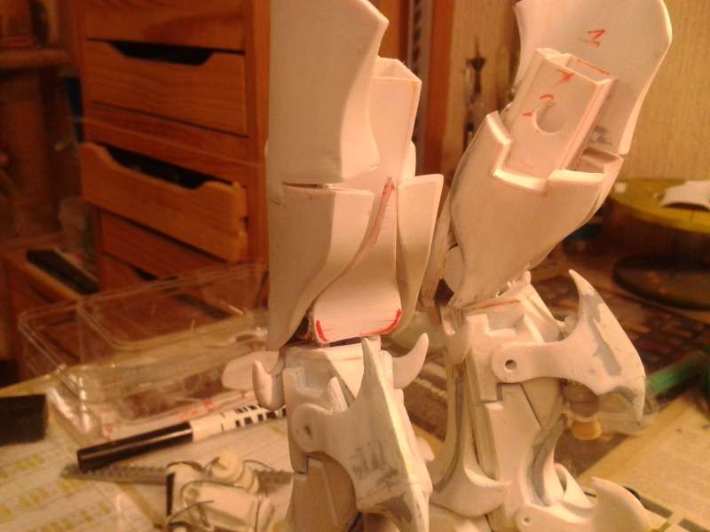

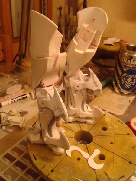

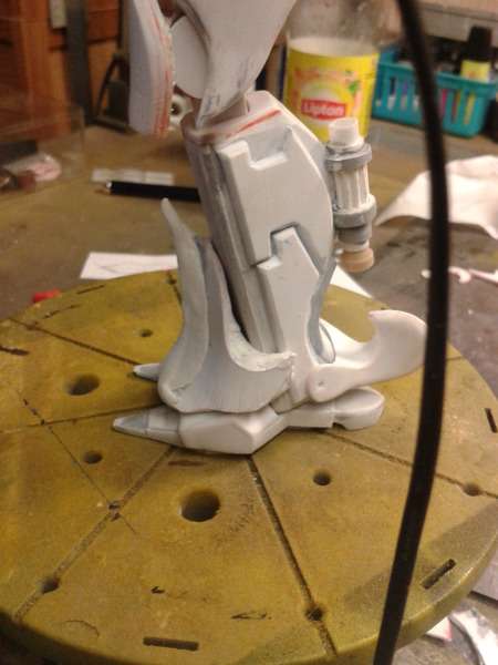

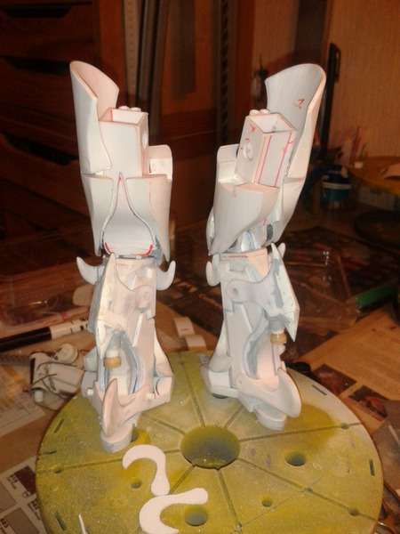

Salut les copains !!!

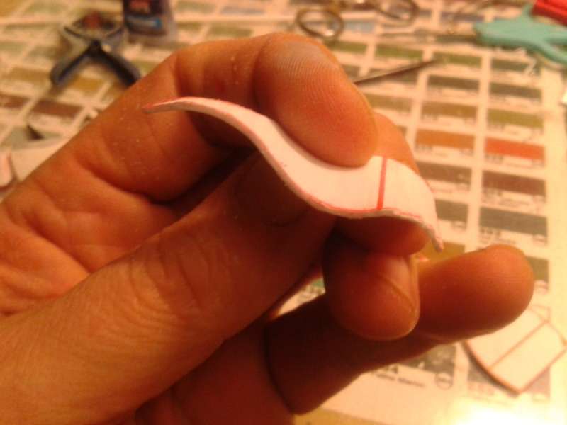

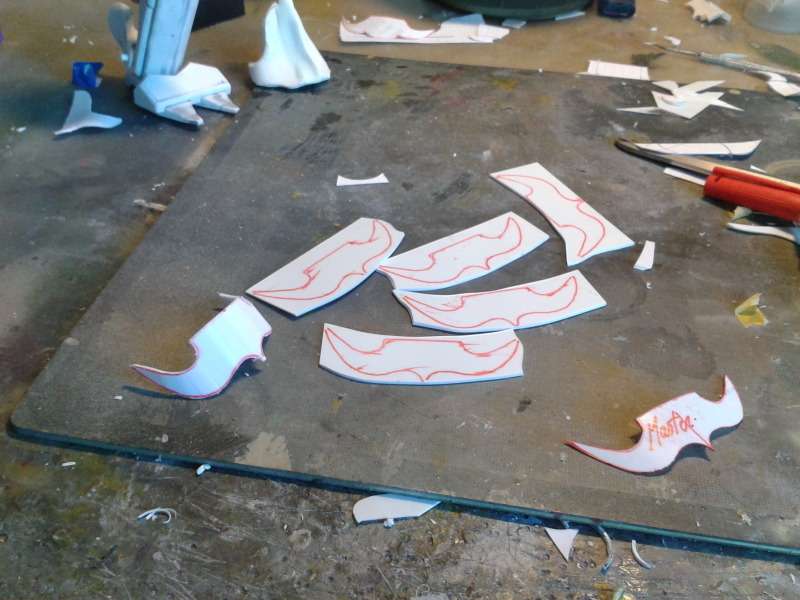

Bon mine de rien j'ai un peu bossé sur mon bricolage !!!!!

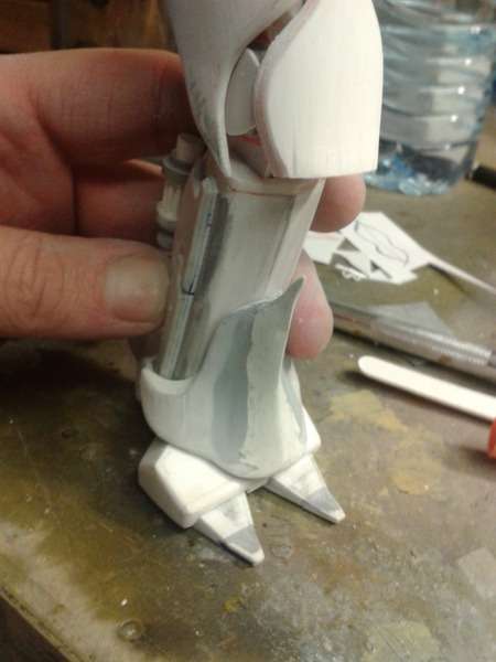

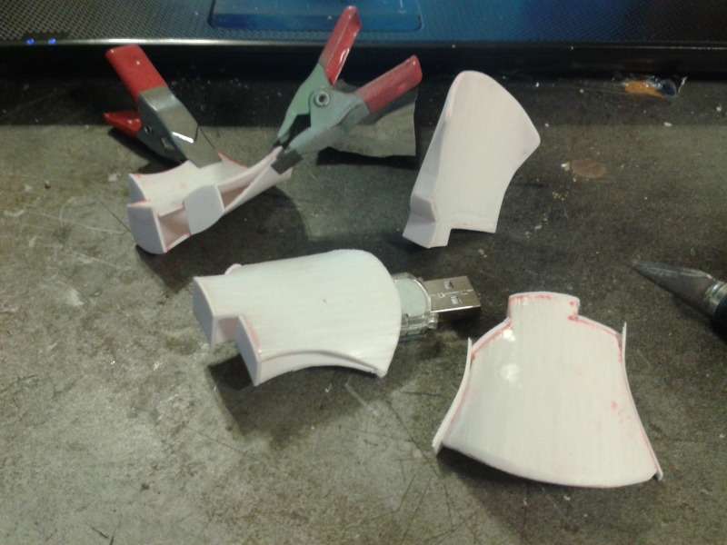

In first : le haut de la guibolle , restant sur le même principe j'ai pondu une petite bien cintré et bien chia.... a faire  ;D ;D ;D

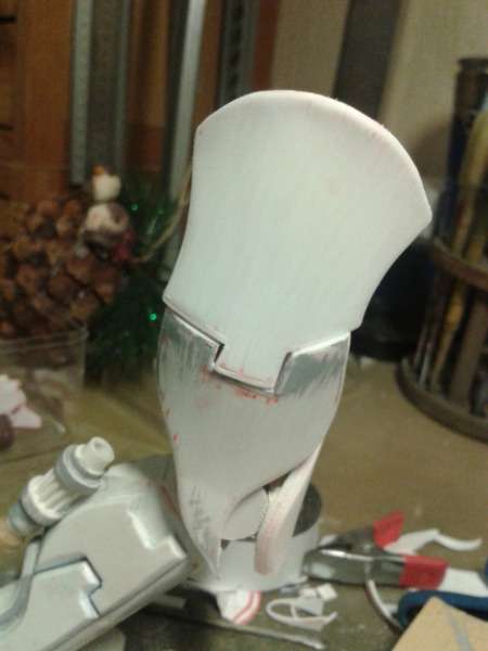

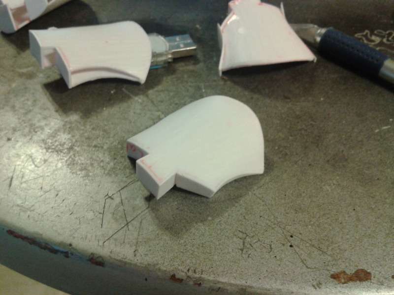

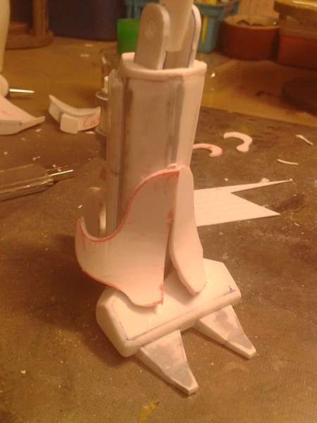

Ensuite j'ai bossé sur le devant du tibia :

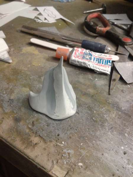

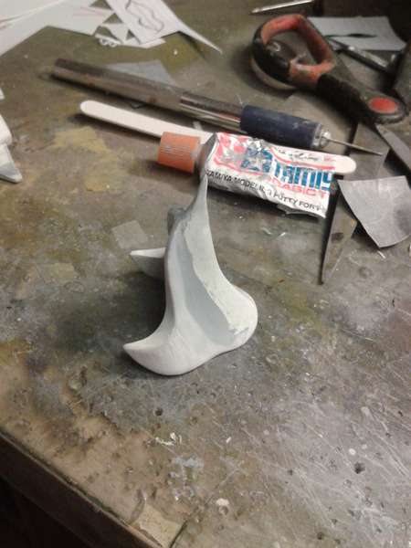

J'ai sorti le milliput pour épaissir tout ça :
J'ai passé un temps fou a sculpté et poncé les deux pièces mais j'adore leur rendu au final ....

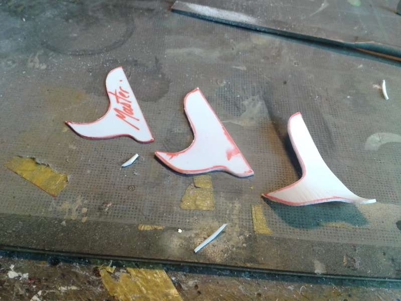

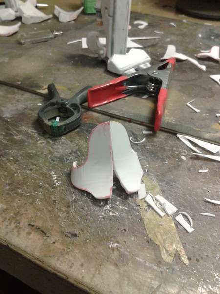

La plaque arrière pour la cuisse .... ça devient de plus en plus facile a cintré avec la pratique  :)
Doucement mais surement !!!!!!!!!!!
@+ pour la suite

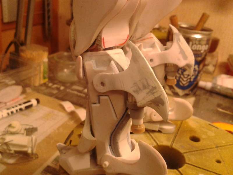

P****n quel job de ouf ! Tes pièces sont vraiment bien.. cintrées ! Comme toi en fait ! hin hin. Non sérieuseent beau boulot.

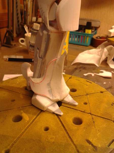

Une toute petite remarque, c'est une espèce de mini-réacteur qui se trouve derrière le mollet ? Auquel cas, je le trouve bizarrement placé au dessus de l'ergot. J'ai l'impression que la poussée va se faire contre l'ergot, ça me semble pas logique. Mais je suis pas du tout un pro de la mécanique/physique de ces petites choses là. Et puis c'est quand même ultra-fun je trouve !

Remarque justifié  ;) c'est juste un petit booster pour aider a "sauter" lors d'un combat,l'ergot a une fonction double , dirigé le flux du booster de chaque coté pour répartir la poussé et défensif du faite de sa lame !!!!
Bien cintré comme magouille ça non !!!!!  >:D >:D >:D

Superbe boulot, pourrais-tu détailler ta méthode pour cintrer les pièces en carte plastique? J'avoue que ça m'intéresse grandement pour un futur projet.
clodius
Ton travail est tout simplement incroyable! Une création qui fait mal aux yeux, j'adore!
Moi aussi, j'aimerais savoir comment tu fais pour cintrer la carte plastique.
toujours aussi excellent  !!!
Bonne continuation !
Thunderbird
Salut les gars
:Panneau-Merci: :Panneau-Merci: :Panneau-Merci: pour vos coms !!!!

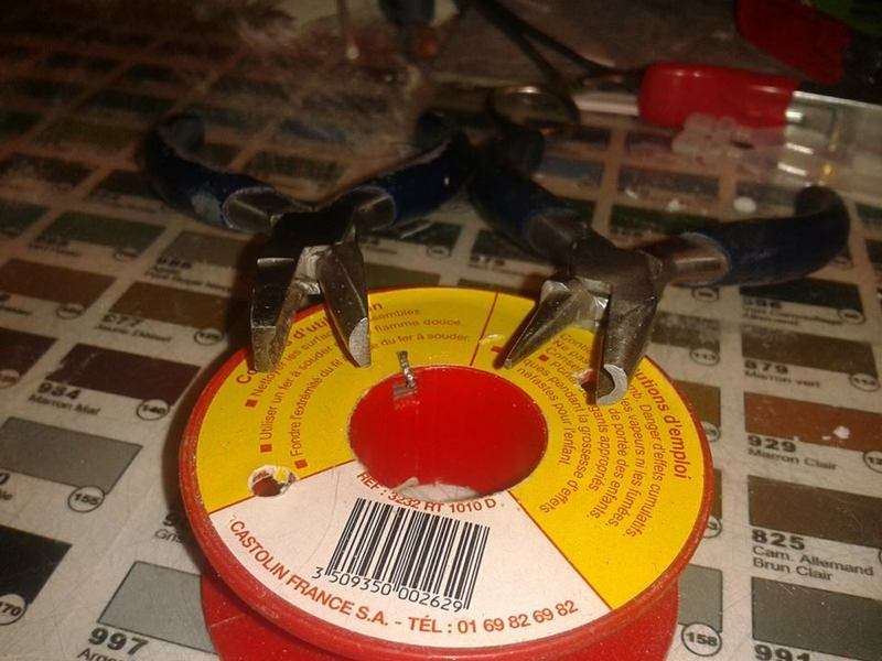

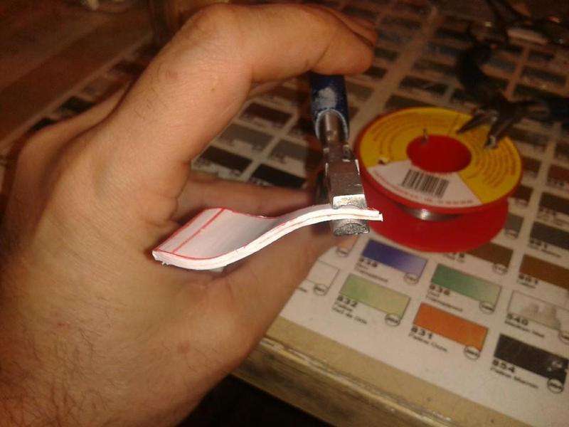

Pour cintrées j'ai deux petites pinces que j'ai trouvé il y a longtemps dans une bourse au bricolage je crois , bref je m'en sers pour plier le plastique en le courbant par pliure successives ... ça marque un peu le plastiques mais un bon ponçage règle vite le soucis  ;)

Merci pour les infos, je ne connaissais pas ce type de pinces. Va falloir écumer les magasins de bricolage. Une idée de leur désignation?
Thunderbird
Aucune désolé..... j'ai trouvé ça dans une pochette avec des tournevis de précisions et divers outil du genre .... depuis j'en ai pas retrouvé d'ailleurs ......
phenixlancien
En cherchant sur internet je peux vous dire qu'il s'agirait de "pinces à former" : article pour le modélisme.

Salut! j'ai aussi trouvé une technique permettant de de courber la carte plastique très rapidement quelque soit son épaisseur, dans mon cas c' était une pièce de 5cm/3cm en 3mm d'épaisseur.
la technique consiste à former une pièce en zink afin de lui donner la courbe désiré.
Ensuite placer sa pièce de CP dessus en équilibre dans le four ménagé à faible température (plus ou moins 150°) et rester devant en attendant que la CP prenne la forme désiré.
Ensuite comme d hab, il ne reste plus qu' a usiner et à poncer.
L'avantage de cette technique est sa rapidité d'execution et le faite que l'on puisse former de la CP de forte épaisseur.
au plaisir
Mr Q
PS: ca doit aussi marcher avec du papier alu pour des plaques de CP plus fine.

Un peu comme les plaques d'acrylique pour former les aquariums !!!!! excellent j'y avait pas pensé ..... :Panneau-Merci: :Panneau-Merci: :Panneau-Merci: :Panneau-Merci: pour cette astuces  :0088:
