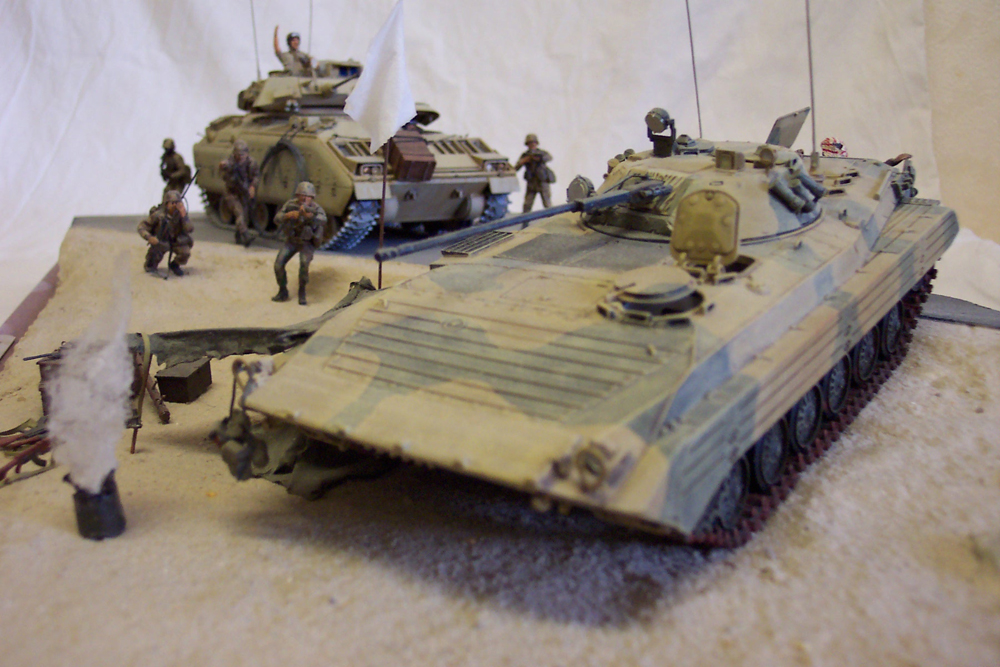

Honte a toi Philbouq et si tu avais suivi mon poste tu aurait réponse a ta question et que sa donne plutôt bien sur mon diorama :))
https://www.cyber-mecha.com/index.php?topic=620.0

par contre pour en revenir a cette matière pour imiter la fumer elle est excellente par contre doit être peinte a l'aérographe pour avoir un meilleur rendu
et tu peut en trouver facilement dans des merceries
