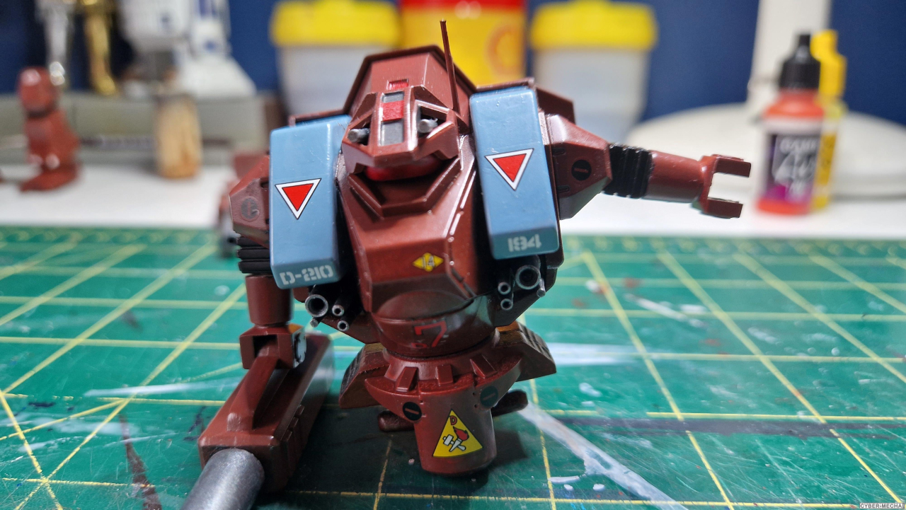

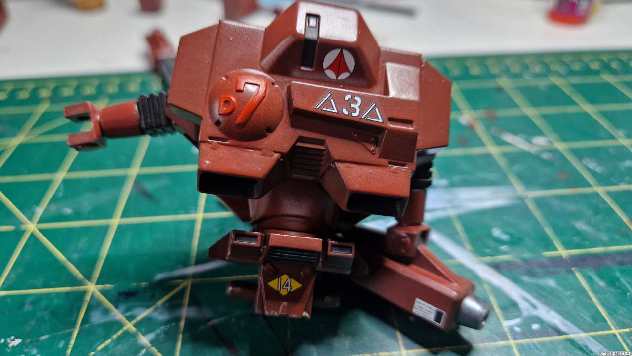

Le Tomahawk
Fin des canons :
Vernissage brillant, montage d'une épaule, Gun métal et noir.
Mise en place du gun metal sur les canons principaux et les canons de tête

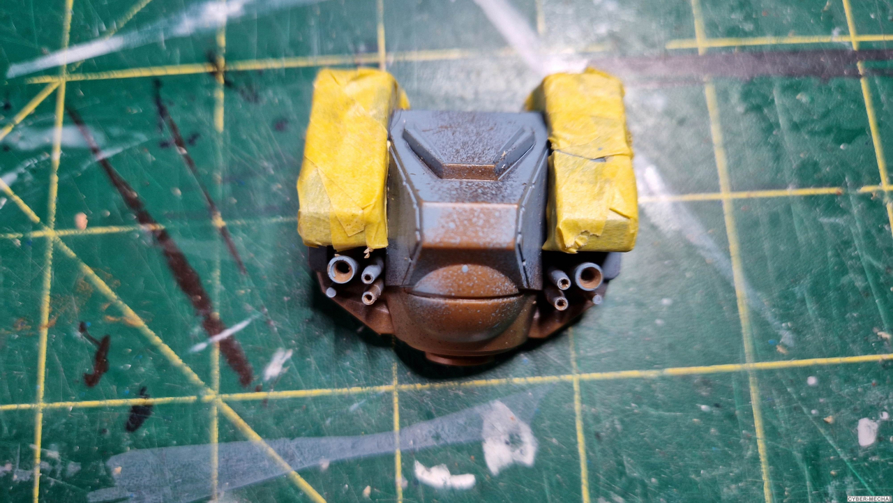

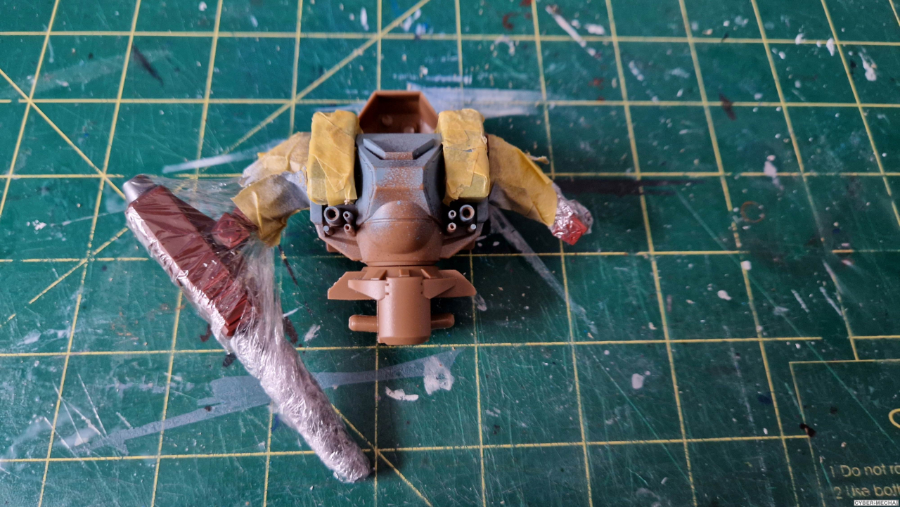

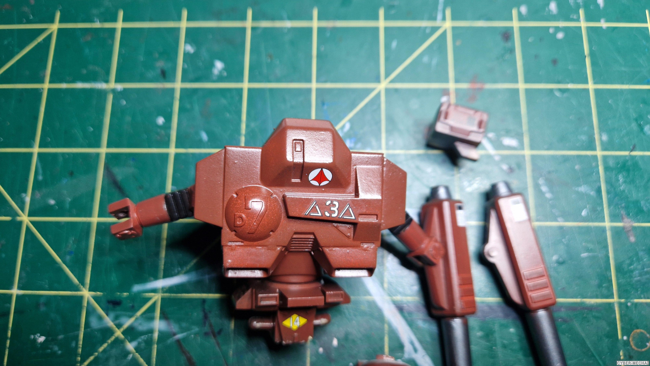

Le torse :
La on galère car il faut séparer les trappes lances missiles et monter le torse avec les bras et les hanches en une seule fois car les pièces se collent par parties, donc bien chiant mais au final pas tant de galères que cela.  :white-flag:

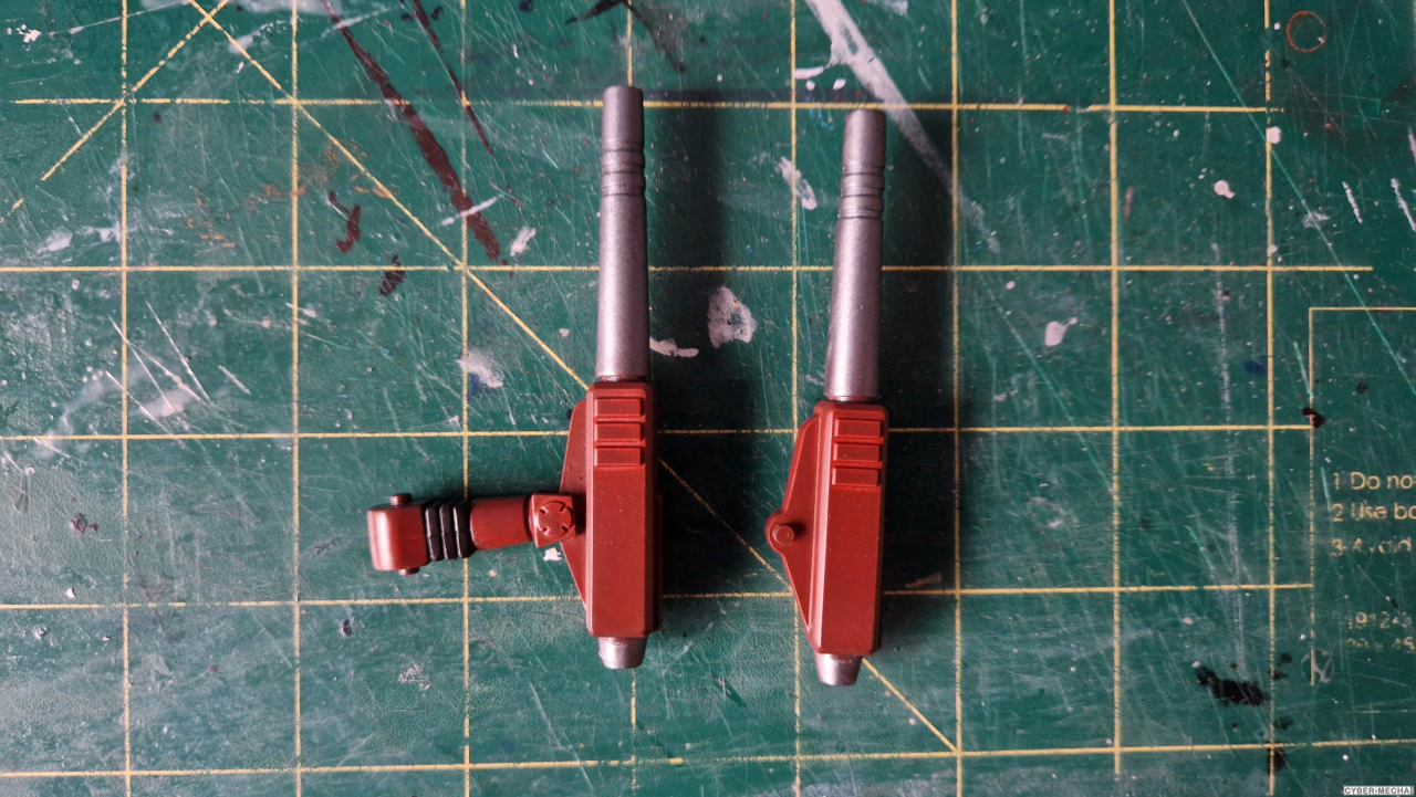

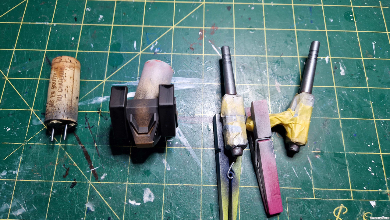

Les lances missiles :
Dommage que le kit ne permette pas de les ouvrir.
Sous couche noire puis Gris bleu en suivant la notice : 90% gris neutre, 10% blanc, 1 goutte de Bleu très clair, résultat très sympa ni trop bleu ni trop gris
Vernissage Klir puis masquage pour la suite

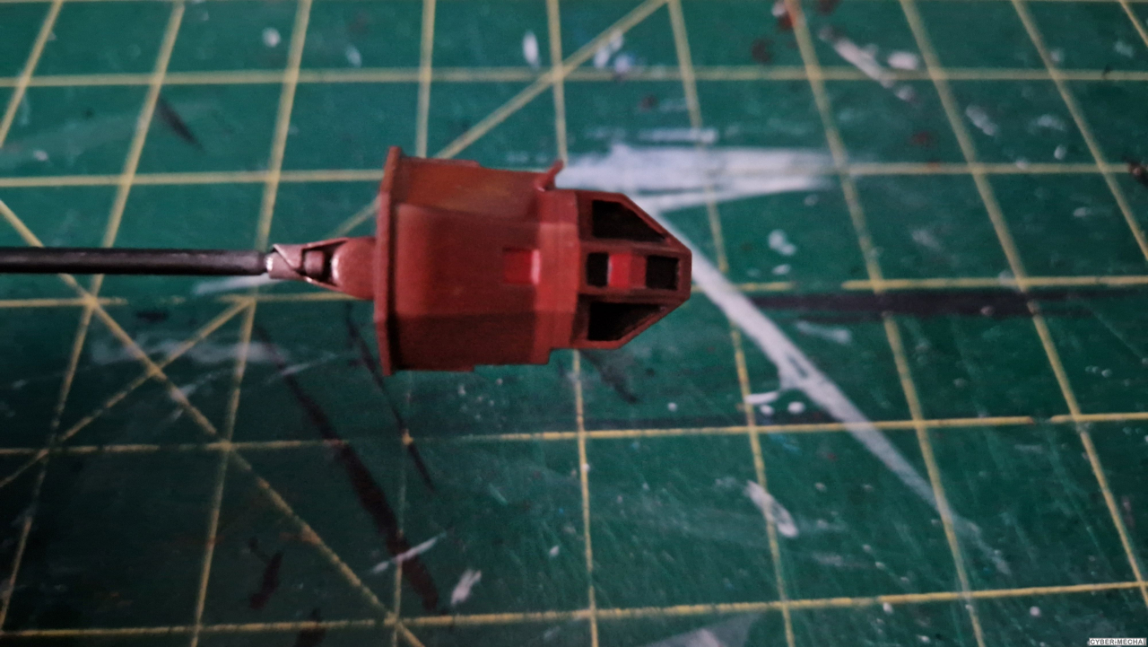

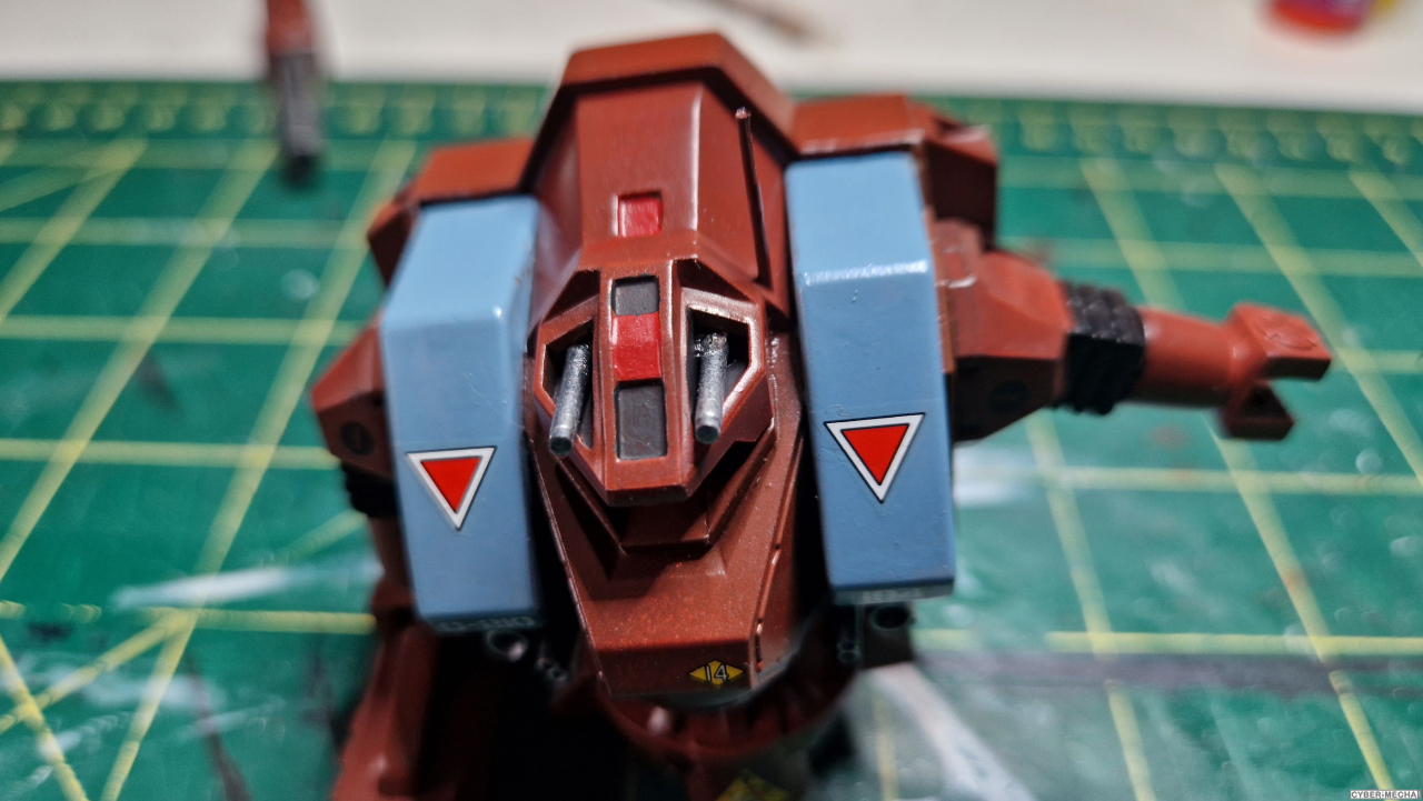

La Tête / cabine :
Couleur de base puis carrés rouges et renforcement des creux en noir
Bande du dessous en rouge clair puis clear rouge rien d'original :)

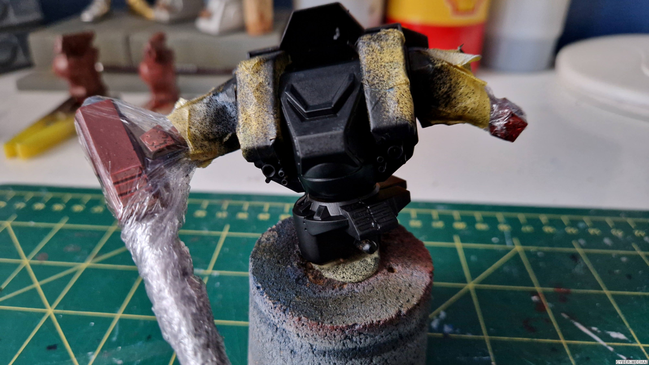

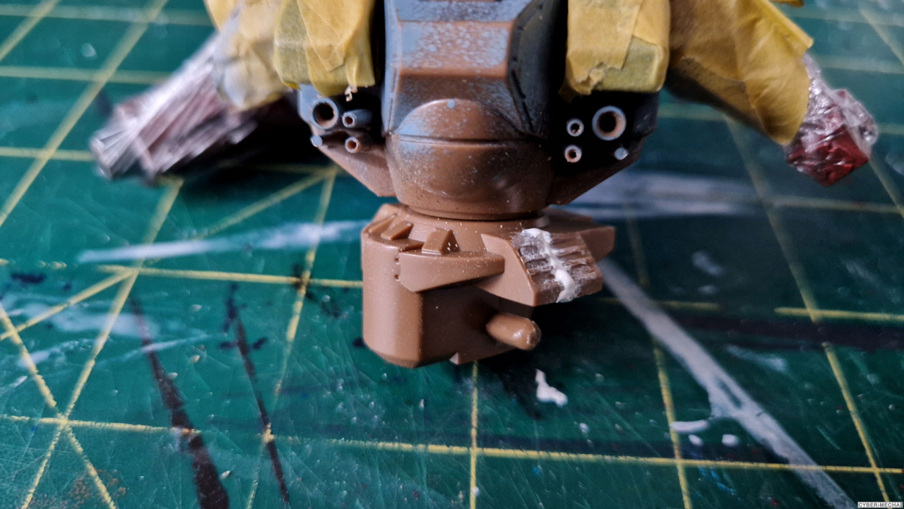

Gestion du corps principal :
Masquage, empaquetage et assemblage
Perçage des canons

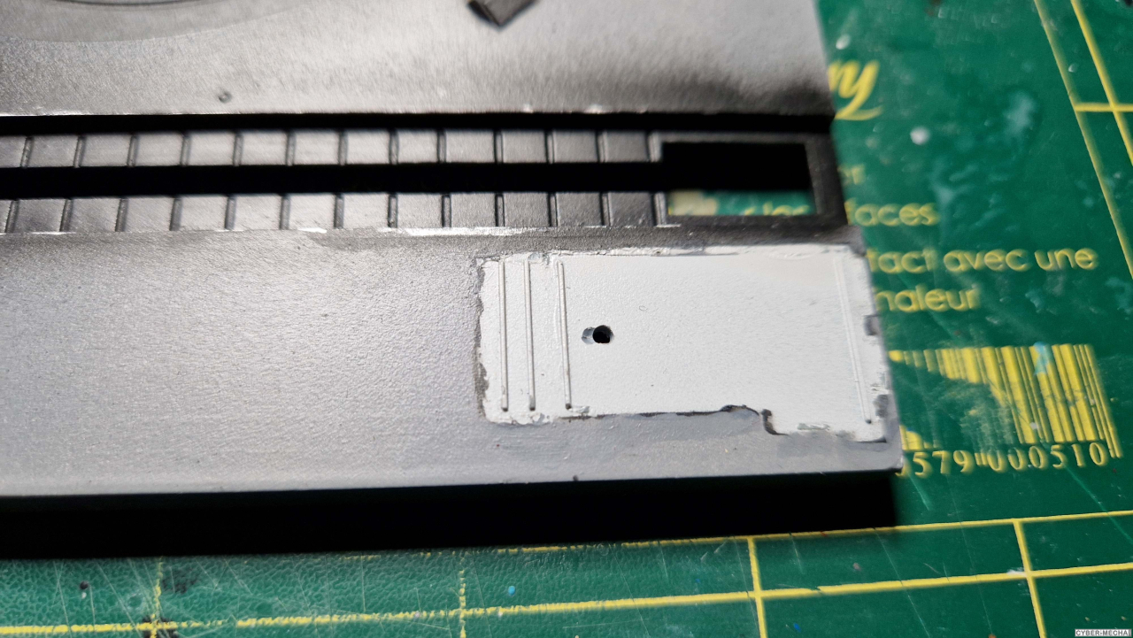

Vous prendrez bien un peu de mastic mais seuls endroits à retravailler car les autres soudures se font bien et ne se verrons pas.

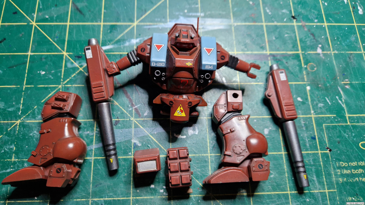

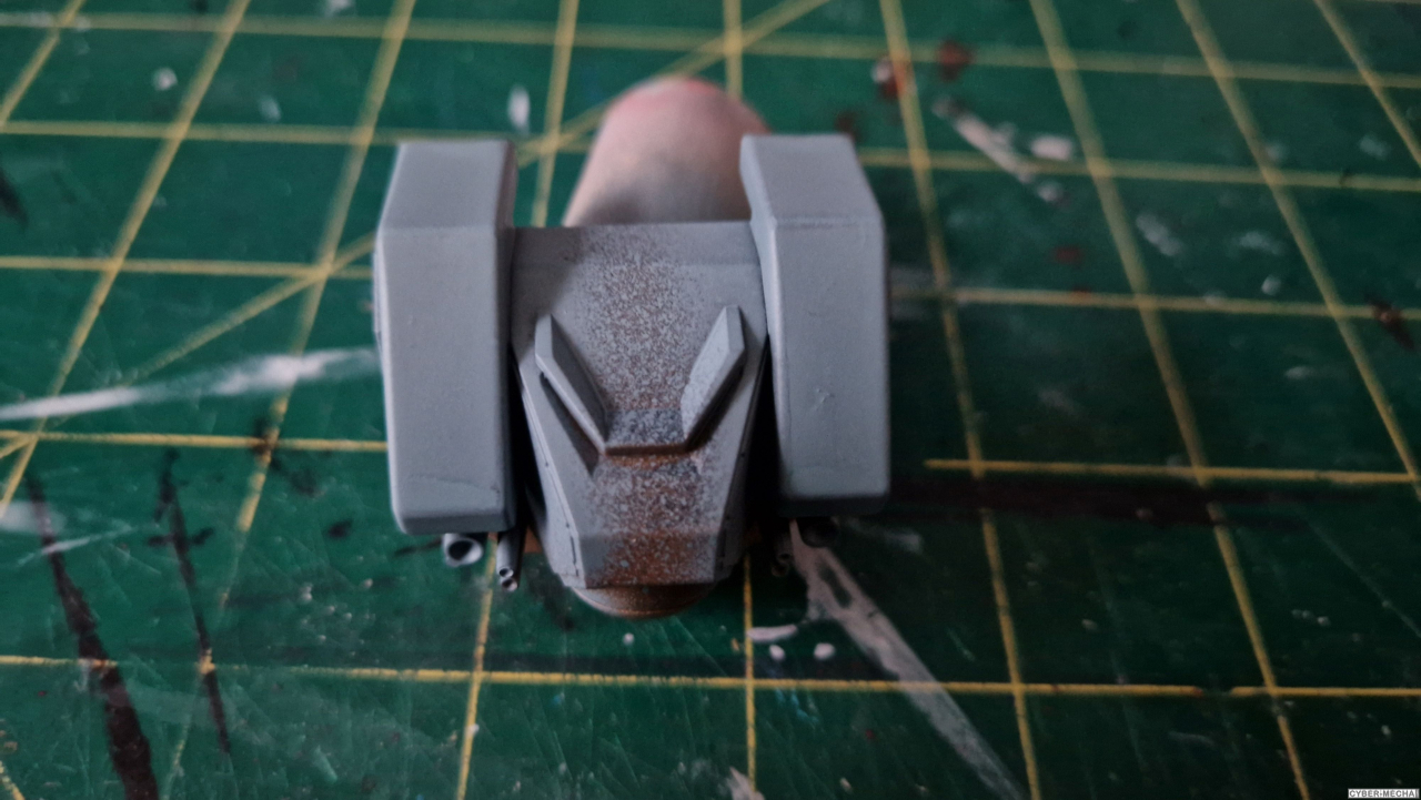

Sous-couche, pré-Ombrage et peinture + KLIR
RAF :
Décals
Retouches noir sur les jambes malgré le masquage + marron au niveau des épaules et des lances missiles car la jonction était vraiment très fine
Jus brun foncé
Vernis Mat
Dry Brush alu sur les canons
Brush marron clair sur le mécha

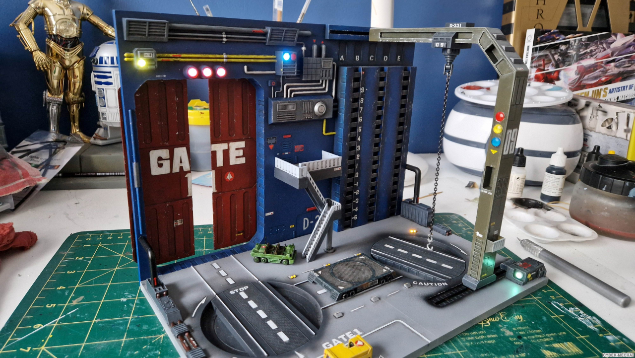

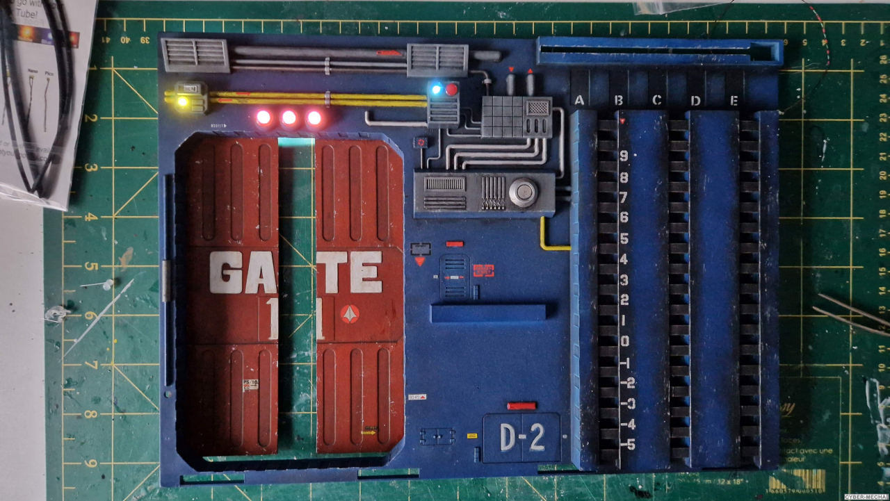

La Base : Bonus lumières

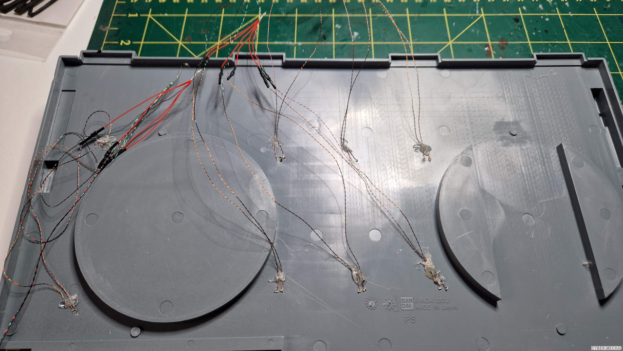

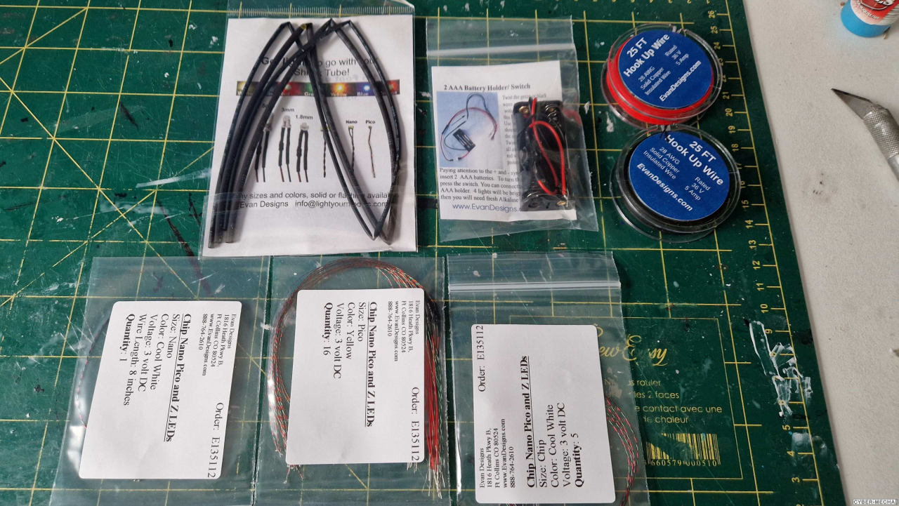

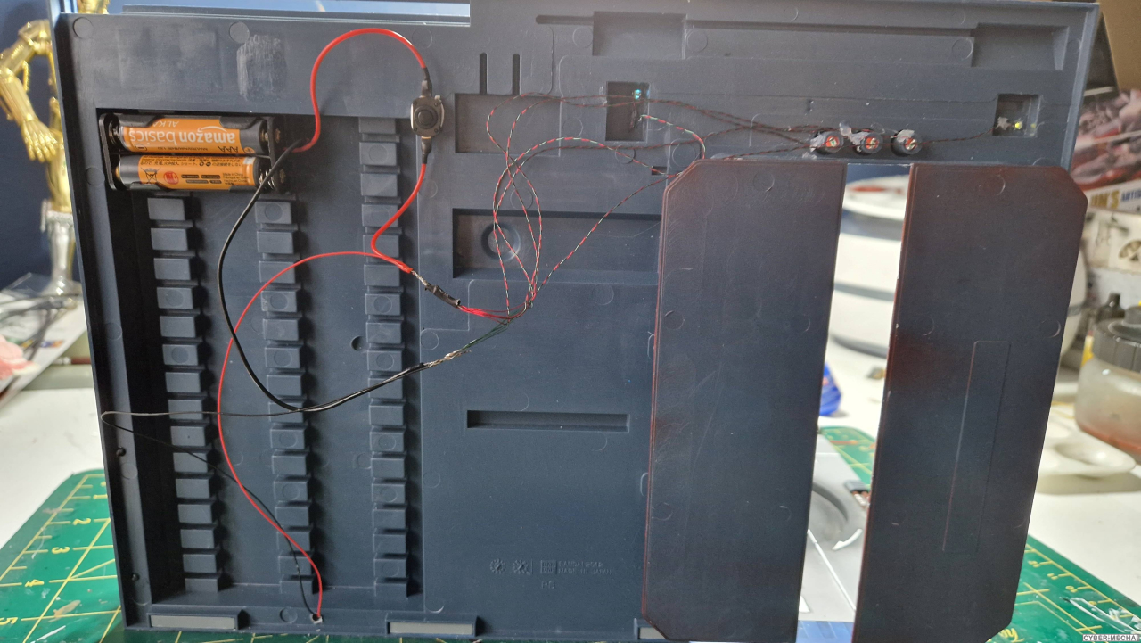

En fait, je ne m'attendais pas à recevoir mes led aussi vide même avec le supplément Fedex (impressionnant, la Caroline du nord, région parisienne en 72h commande incluse)  :prosterne:
Donc LUMIÈRES :tchin:  !
Réception des LED full SMD en 3.2mn, 1.6mm en blanc pour les spots principaux et 16 1mm jaune pour les spots au sol, du fil,n un kit pile + interrupteur le tout prêt à l'emploi.Pas donné mais très efficace et surtout sans prise de tête, si j'avais su j'aurais même pu éclairer le portique tellement c'est petit et ne prend aucun encombrement, pour une prochaine fois.
Le tout fonctionnera en 3v
Merci à @flix78 pour les conseils éclairage bien servi dans mes choix.

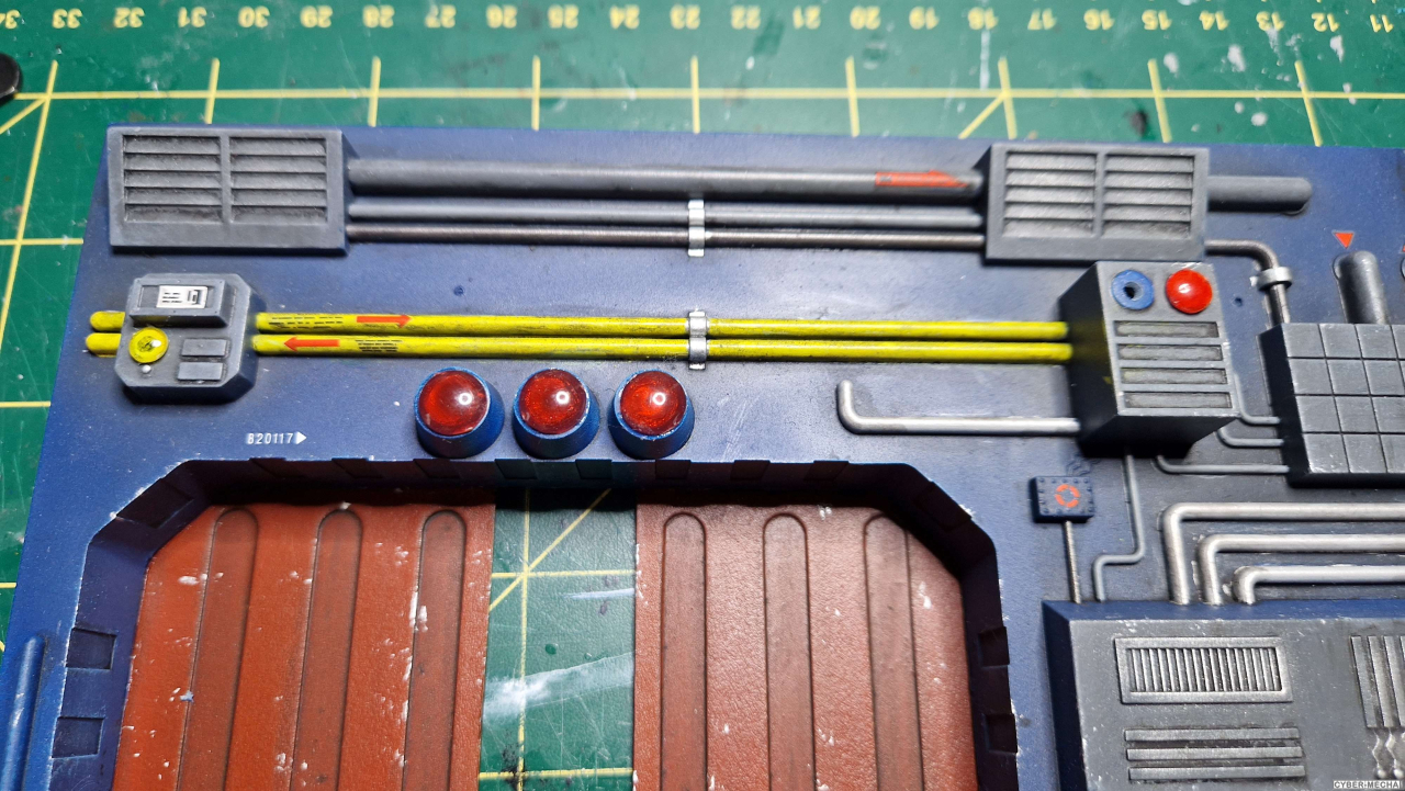

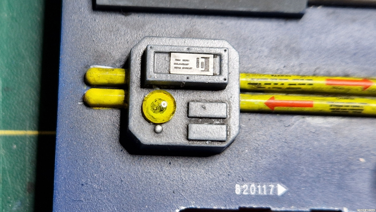

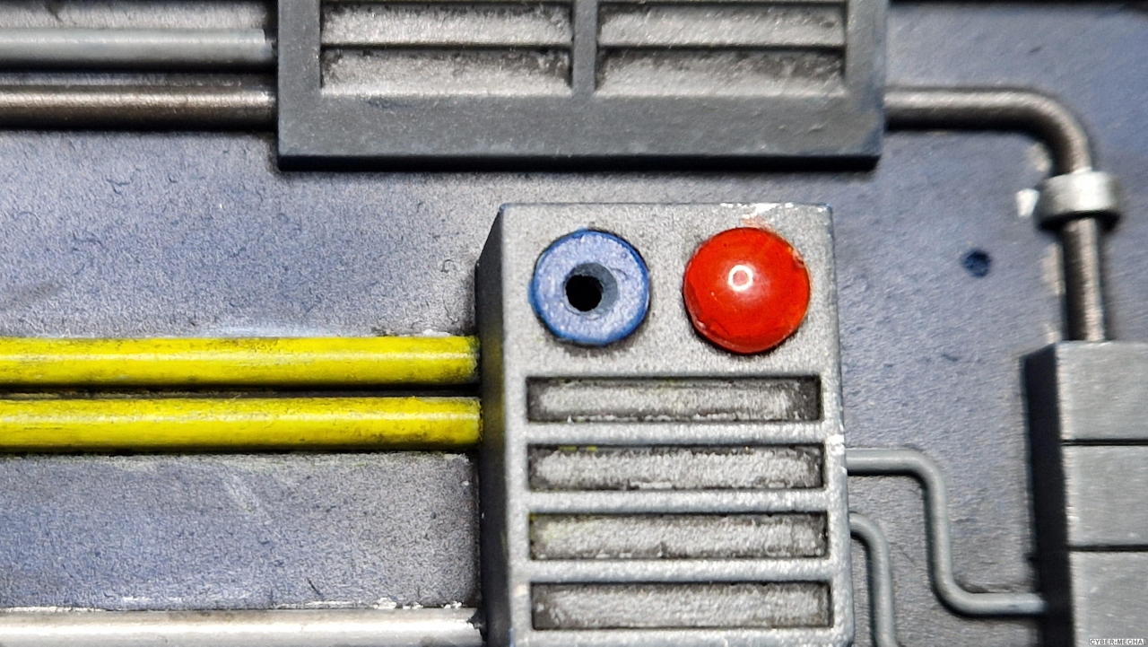

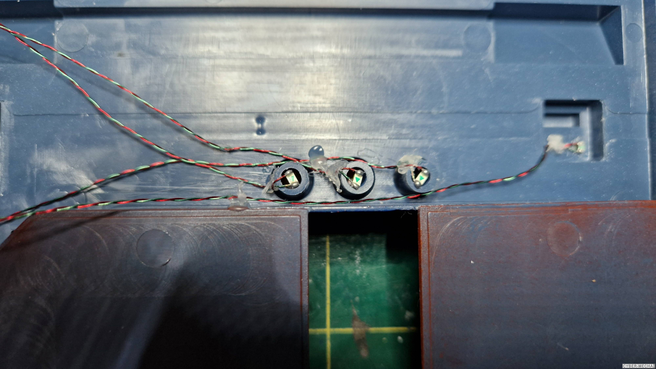

On commence par le plus simple : les spots du mur avec 4 SMD 3.2mm rouge et bleu et 1 SMD 1.6mm pour la jaune
Fixation des catadioptres et de la porte + Petits perçage avec du foret 1.3mn et élargissement
Pose des LED avec un tes de comment on colle vu que les fils sont très fin et il faut qu'elle reste en place sans pouvoir mettre la colle chaude dessus (suivant la notice), donc colle chaude juste à côté en travaillant le fil pour faire des coudes.
Tests à blanc : CA marche :evil:

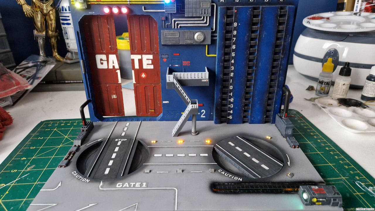

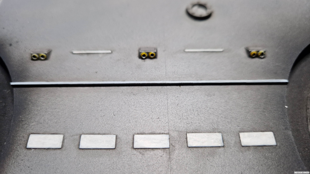

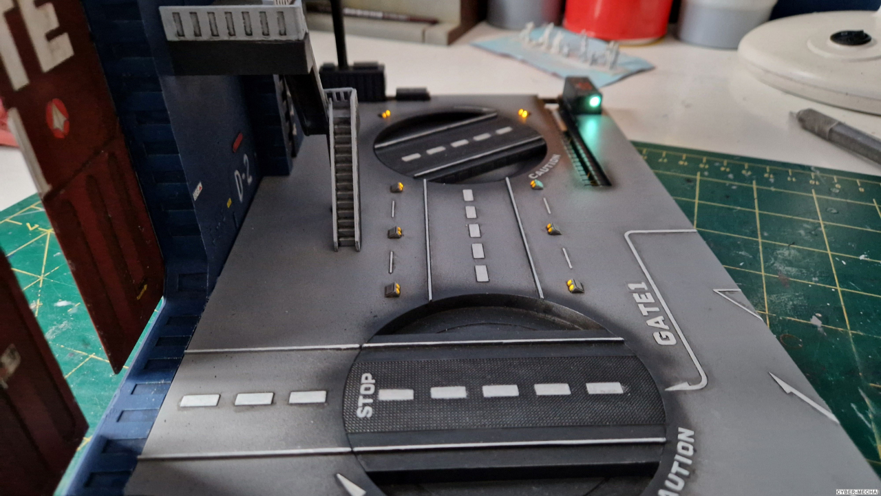

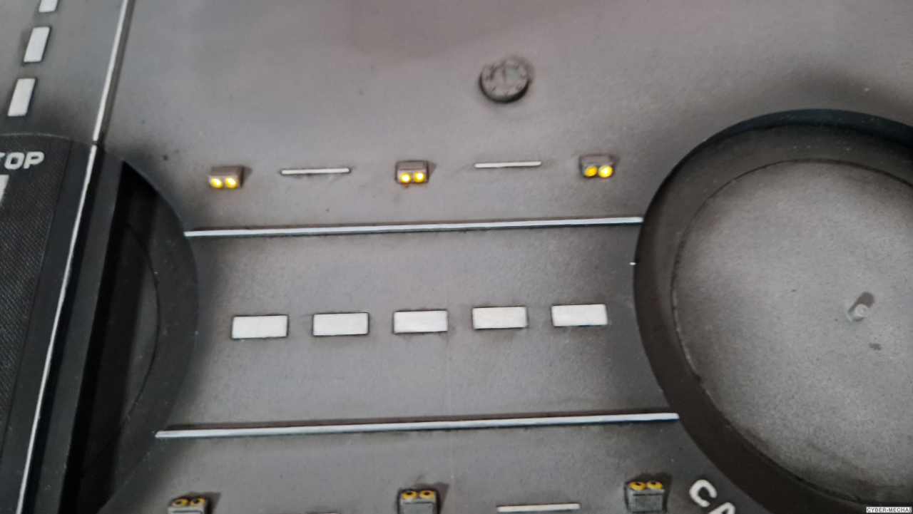

Top maintenant la partie la plus délicate : le sol de la base avec les petits spots
Perçage des spots et après plusieurs casses de forets il seront tous percés en 1.2min les forets de 1 et 1.1 ayant cassés en cours de route.
Il faudra que j'investisse dans un kit de perçage efficace car les mini mèches amazon c'est pas ouf
Pose des led et collage(pas le meilleure de ma vie mais ca le fait) les SMD de 1mm c'est pas évident à caler, il faut une bonne paire de binoculaires pour ne pas se tromper de sens et pas trop se bruler les doigts avec la colle  :haha:
Essaie à blanc : CA marche
Eldenriel

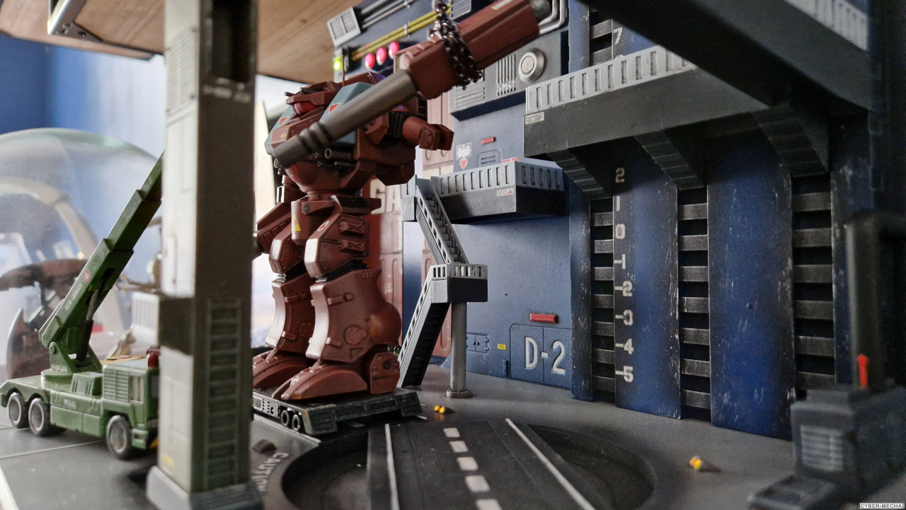

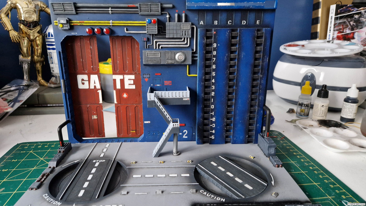

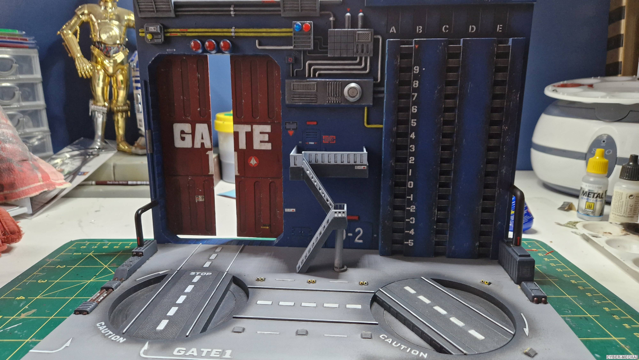

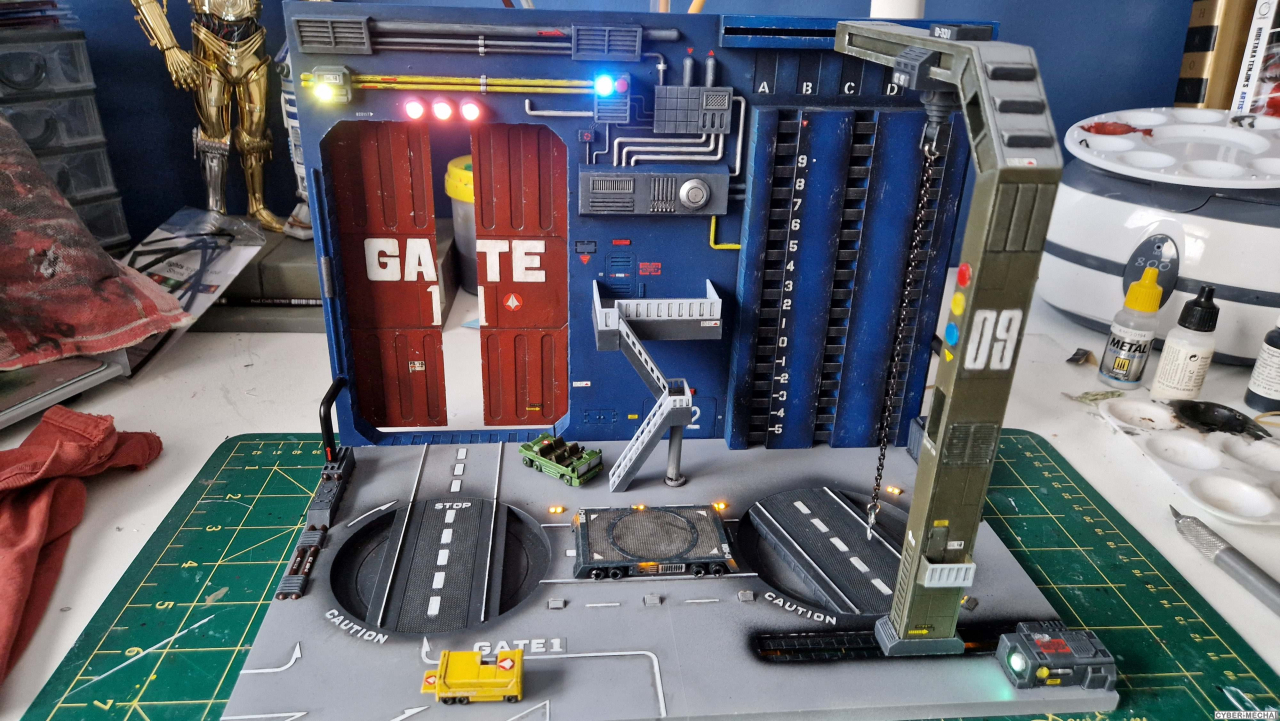

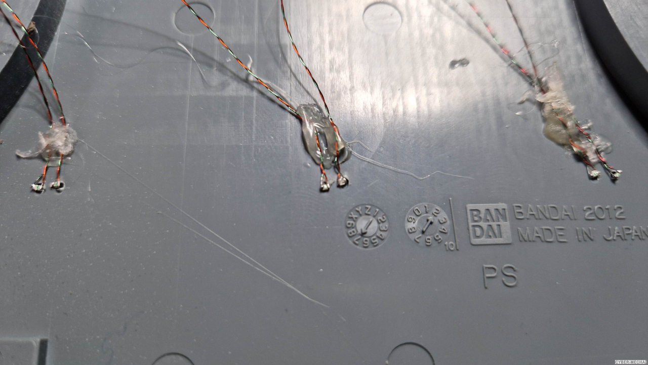

Mise en place de l'ensemble : Assemblage du diorama

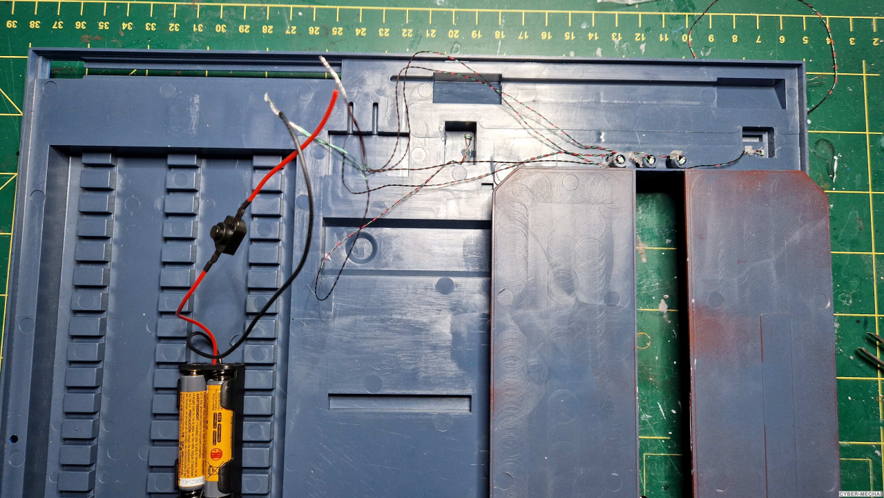

Perçage d'un trou dans le sol pour rejoindre le système d'allumage et faire la liaison avec les led du fond
Un peu de fils management avec du scotch après les photos
Le tout en position :
Pose des passerelles et des escaliers
J'attends le robot pour positionner la grande passerelle mobile
BASE : terminée

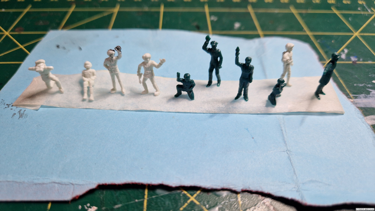

Les personnages
Découpage et pré-couche
RAF :
Peinture et détails

flix78
Bah ça rend bien tout ça ! Bravo.
Par contre je ne vois aucune résistance sur ton circuit  :(
Si c'est le cas.... prend bien ton diorama en photo ça pourrait bien ne pas rester éclairé très longtemps  :-\ (ce que je ne te souhaite pas).
Heureusement que tu n'utilises que des piles de 1.5v ça limite le risque.

Eldenriel

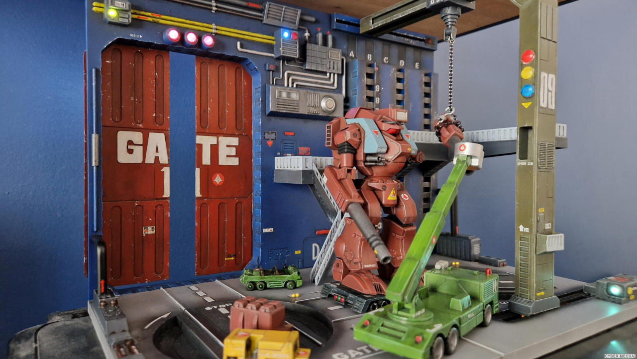

Citation de: flix78 le 04 Novembre 2024 à 18:20:32Bah ça rend bien tout ça ! Bravo.
T'inquiétes j'ai pris des kits "prêt à l'emploi" chez Evans, full plug and play, les LED sont préparées sont compatibles sans résistances supplémentaires.
il y a des réseistances sur les 1mm car jaune en 2V.

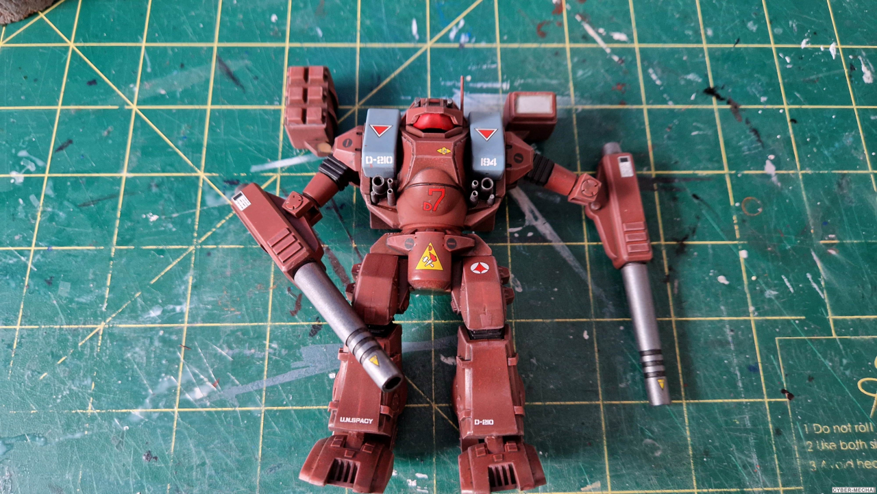

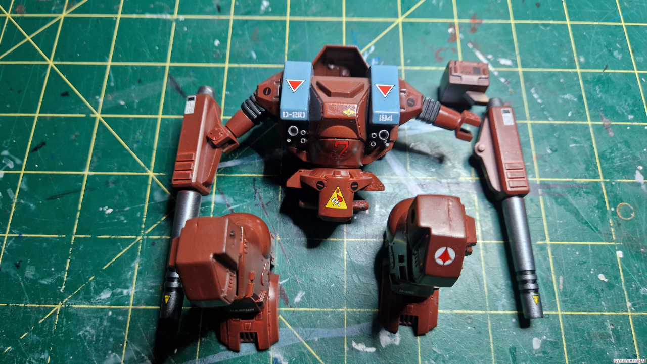

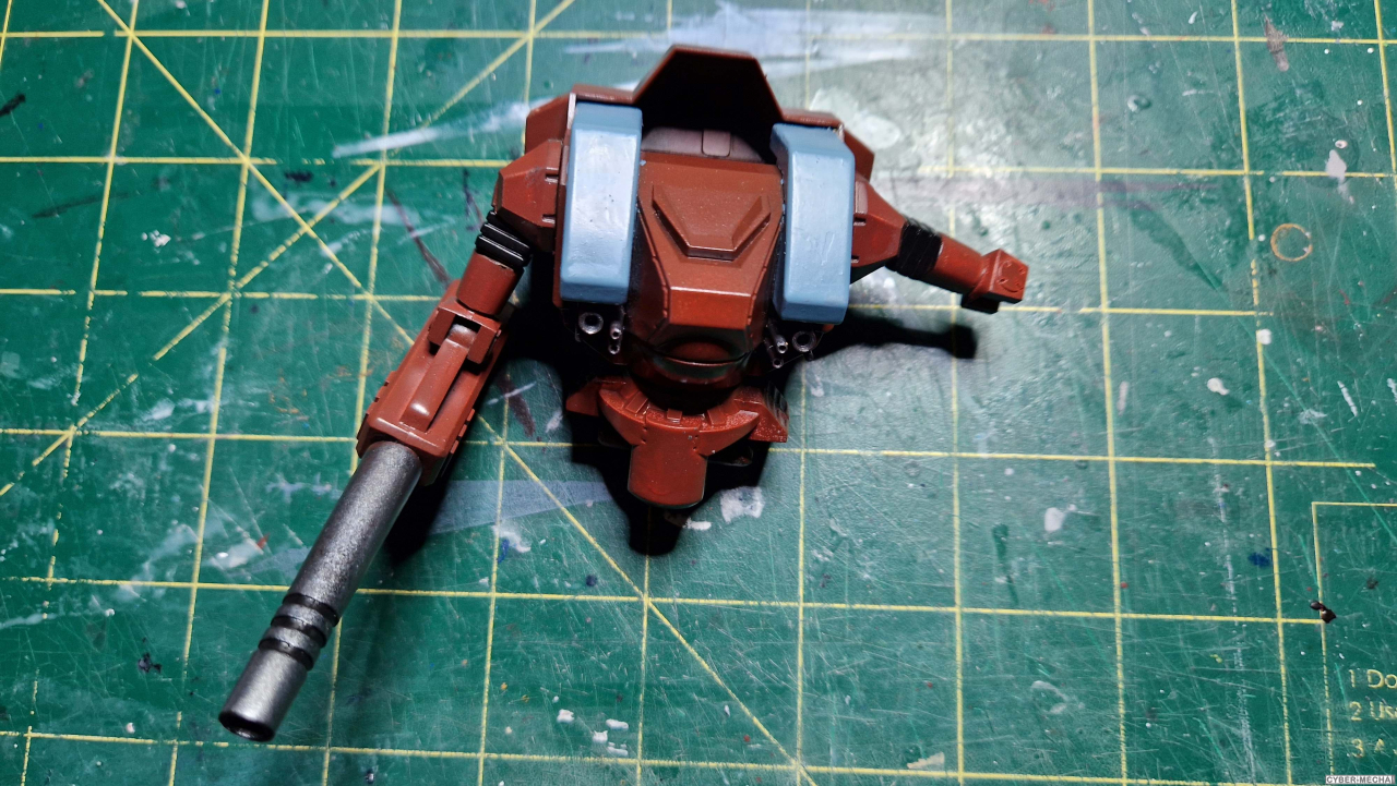

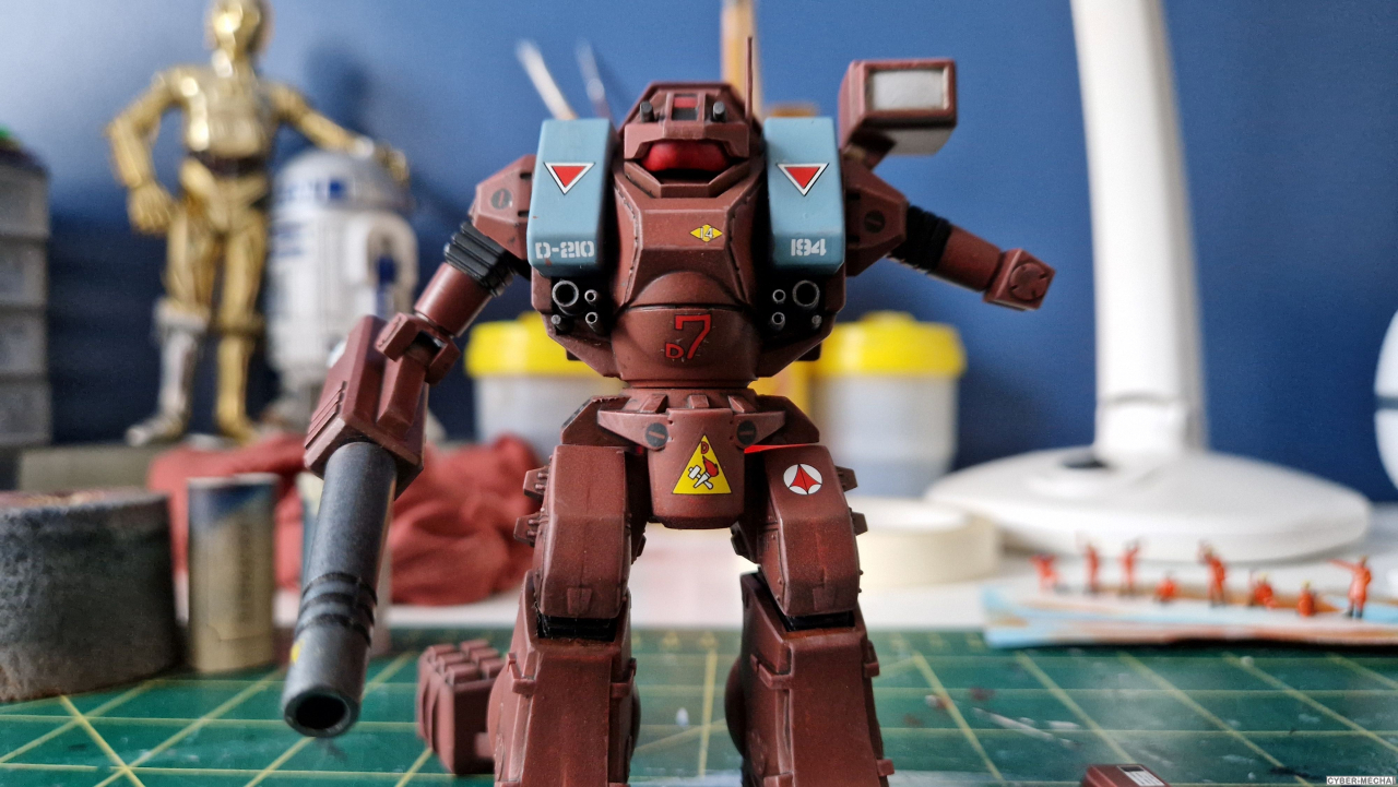

Le Tomahawk
Vernissage et pose des décals

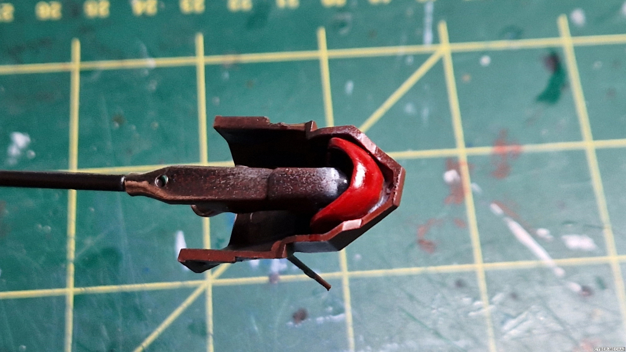

Dry Alu sur les canons grands et petits
Travaux de détails au noir + Rouge pour le N° dans le dos
Jus Brun foncé sur le corps puis noir sur les canons
Dry + lining Marron clair sur tout le kit et les arrêtes
Acajou 50 + 70/80 Blanc (5 gouttes pour 8)
J'ai commencé par un dry mais je l'ai trouvé trop léger, j'ai donc posé un lining sur les arrêtes et c'est mieux
au passage retouches de noir sur les articulations, pose du projecteur en alu
Vernis mat puis assemblage du tout
Globalement satisfait même si j'ai perdu du mastic en cours de route, c'est mieux mais c'est pas encore mon truc favoris.... et si les photos accentuent encore plus les lignes de jointures qui sont bien moins visibles en réalité.

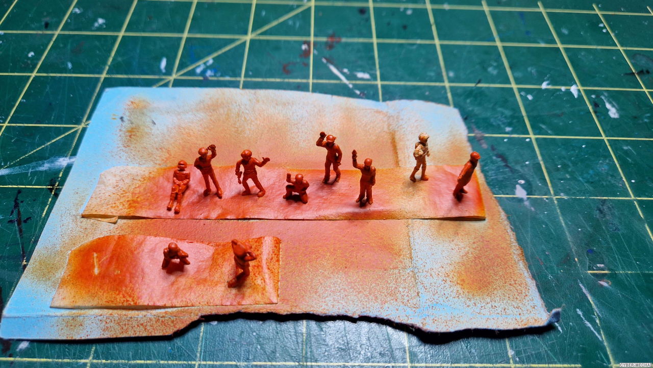

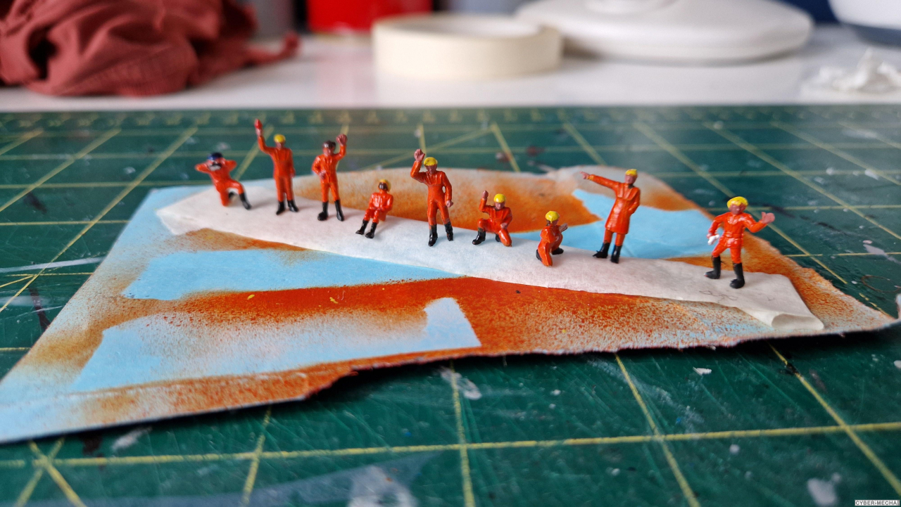

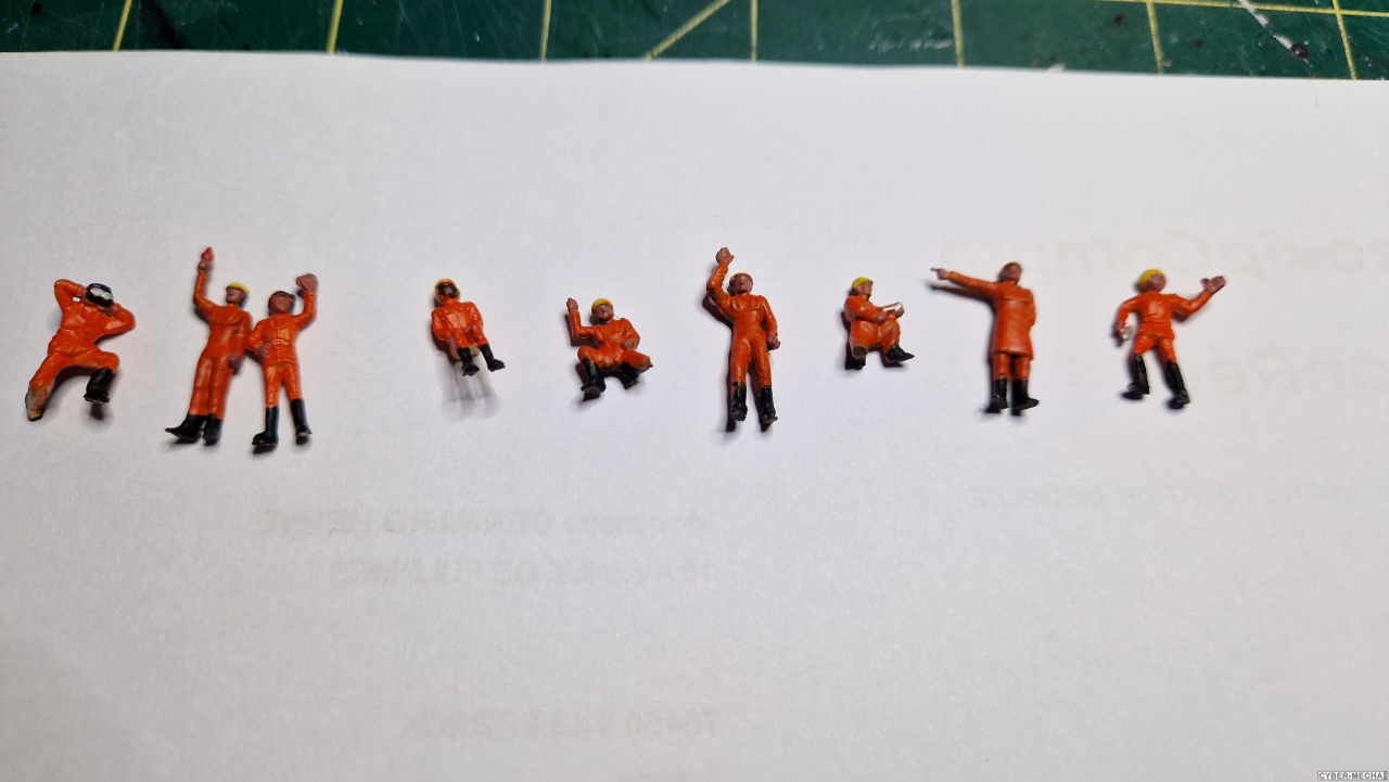

Les bonhommes :
Passage à l'orange pour tout le monde (fire orange game air)
Les détails avec les bottes, les casques et cheveux, les visages et les mains
Vernissage brillant.... et jus qui sèche  :haha:

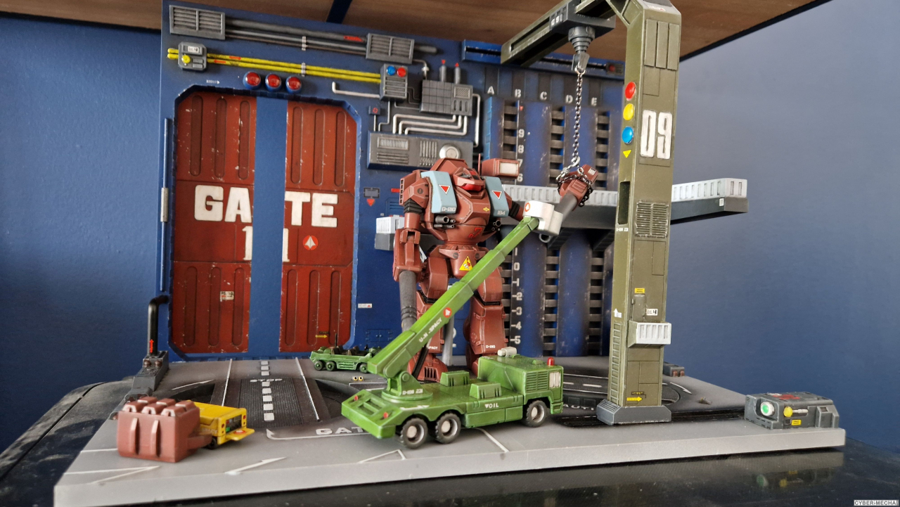

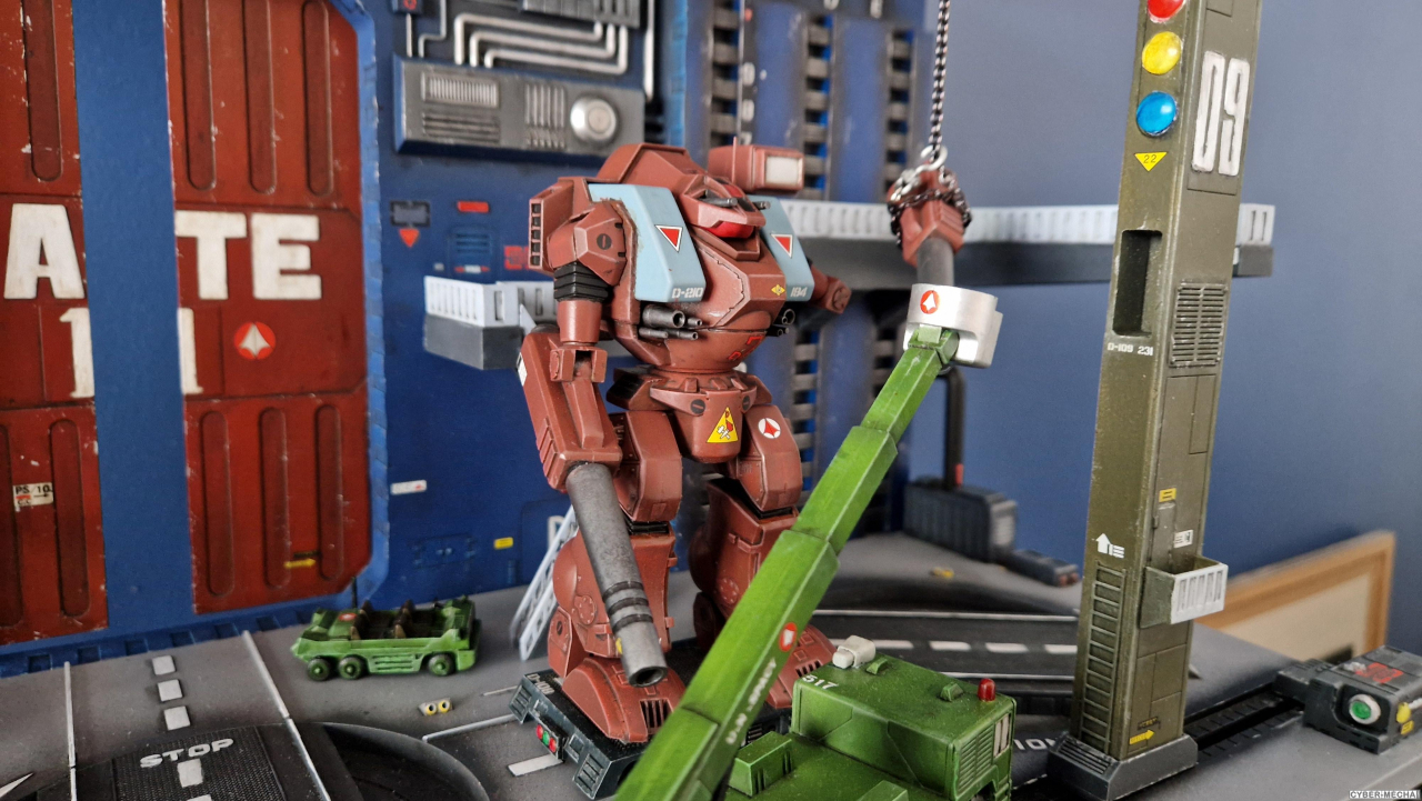

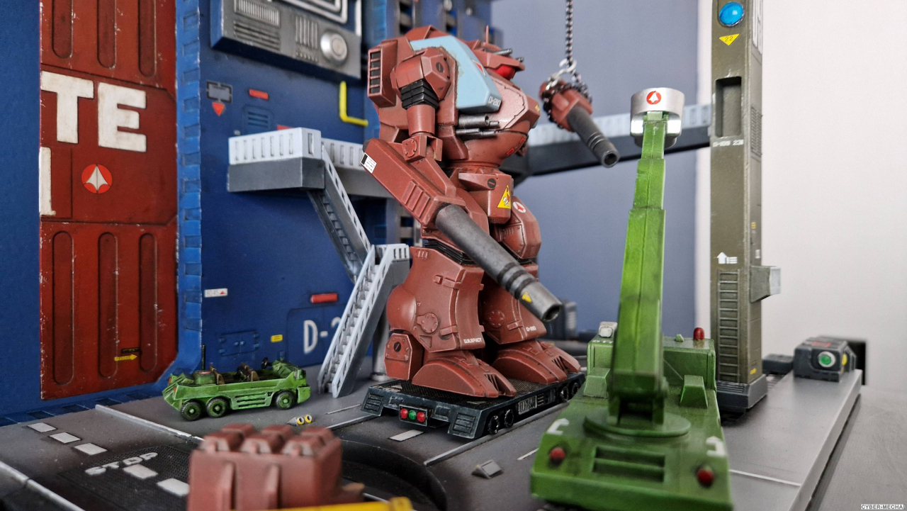

Mise en scène :
RAF :
Le fond noir pour la porte => sèche
Finir le jus bonhommes + vernis mat
Je laisse en Tomahawk en l'état avec une mise en scène d'équipement sortie d'usine et du terrain d'entraînement donc un vieillissement modéré pour conserver l'esprit manga et pas hyper réaliste.

Pour la couleur du tomahawk, j'ai suivi les proportions données avec la Factory : 90/10 Mahogany/blanc
Si tu prends le Tomahawk en boîte séparée, on part sur un mélange brun clair + Violet, ça m'a pas enthousiasmé plus que cela.
Je pensais que cela rendrais un peu plus clair, ça fait chocolat mais au vu des animes ça reste un marron en fonction des planches.
