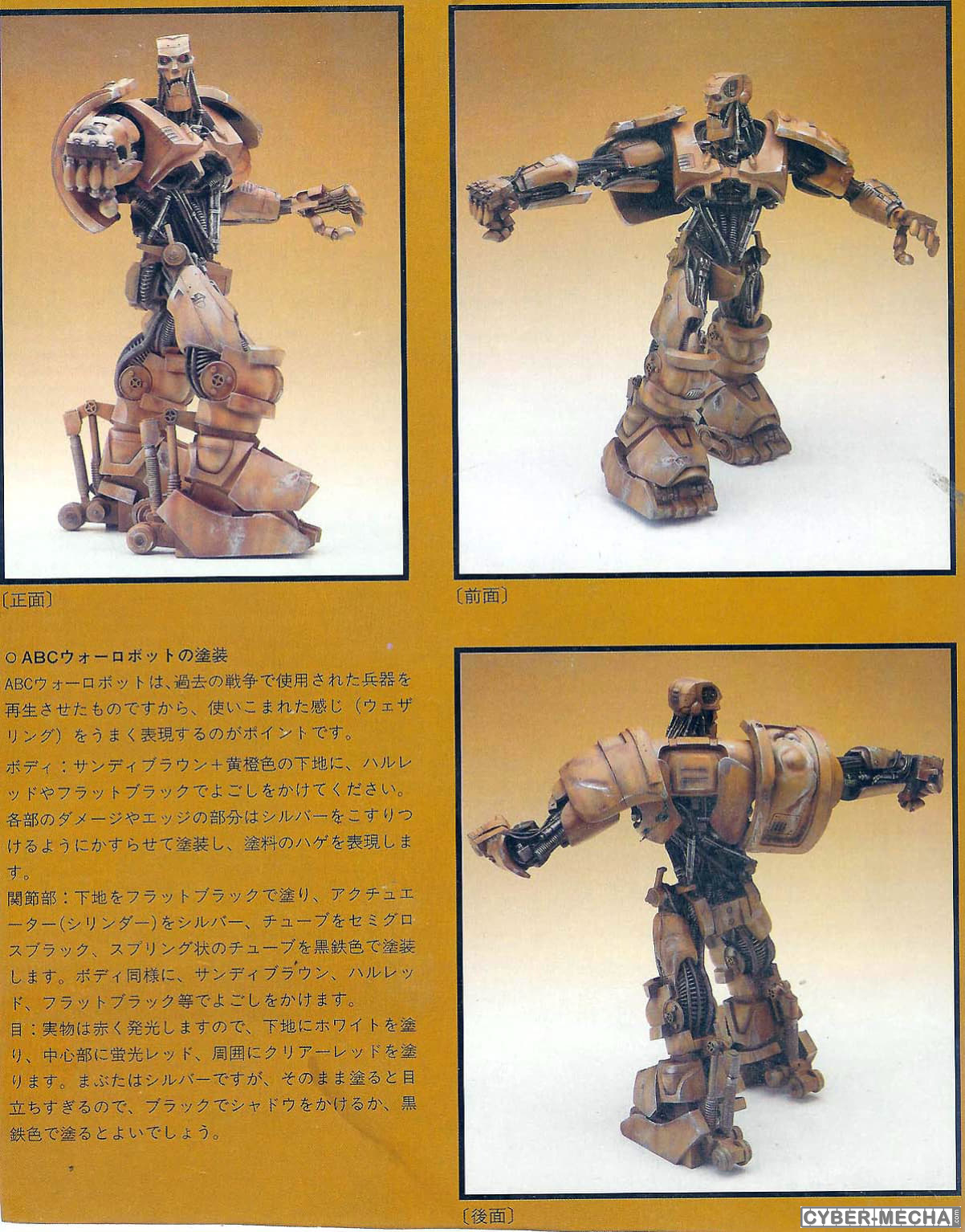

Autre remarque sur l'aspect général du robot, est-ce une peinture ou un effet rouille qu'ils
sont voulus faire ?

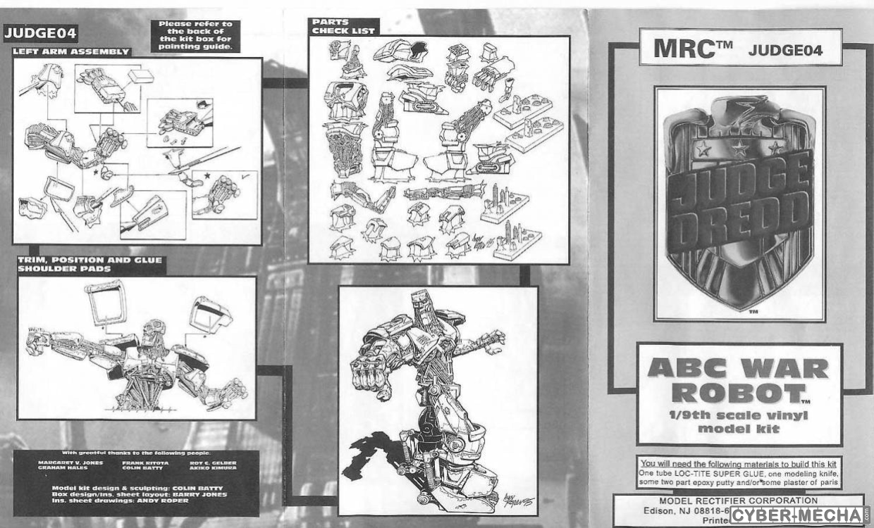

Le Kit est en vinyle et semble une belle merde à coller suivant les dires de certains ...
je vais faire des essais, merci d'avance si vous avez des retour là dessus  :number1:

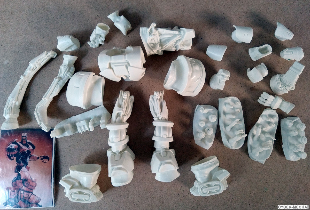

Bon je t'avoue que lorsque j'ai reçu la poche de plastoque, j'ai essayé de faire un montage
a blanc sans évidement réussir ....  a cause des jupes de moulage qu'il faut découper (le con) bref..
Cela me semble pas facile niveau découpes, ratage = boulette = trous = pâte à trous
La posture est un peu, ben j'en sais rien, trop vu.. peut être possible à remanier ?

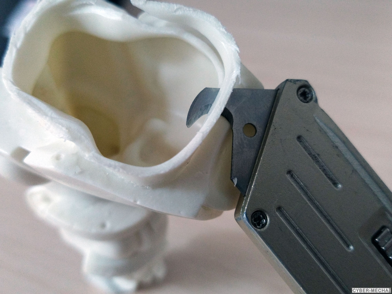

Le soucis de la colle est en fait secondaire, le problème ultime réside dans la dureté du plastique,
plus rigide que les maquettes classique,
l'exacto n'y pense même pas,c'est fracture de la lame garantie //solutions:
-Dégrossi avec la dremel puis affinage avec un cutter lame courbe pour moquette/sol-PVC (le soir dans le bureau ...bof..bof  :evil: )
ou dégrossi avec cutter lame 25mm  :number1:
C'est la merde avant de commencer mais ...c'est pas une carcasse obsolète, qui va faire la loi !

Question de gros noob du vynil: au final, c'est dur ou c'est mou? (Pas la peine de me répondre que ça dépend du moment de la journée, de ton age et du catalogue Caterpillar que tu viens de feuilleter, coquinou)
En tout cas, ça a l'air d'être un sacré de morceau de bravoure auquel tu t'attaques. :number1:
En général les pièces en vinyle sont assez solides et pour les découper ou les reformer il faut les réchauffer dan de l'eau chaude et c'est bon.

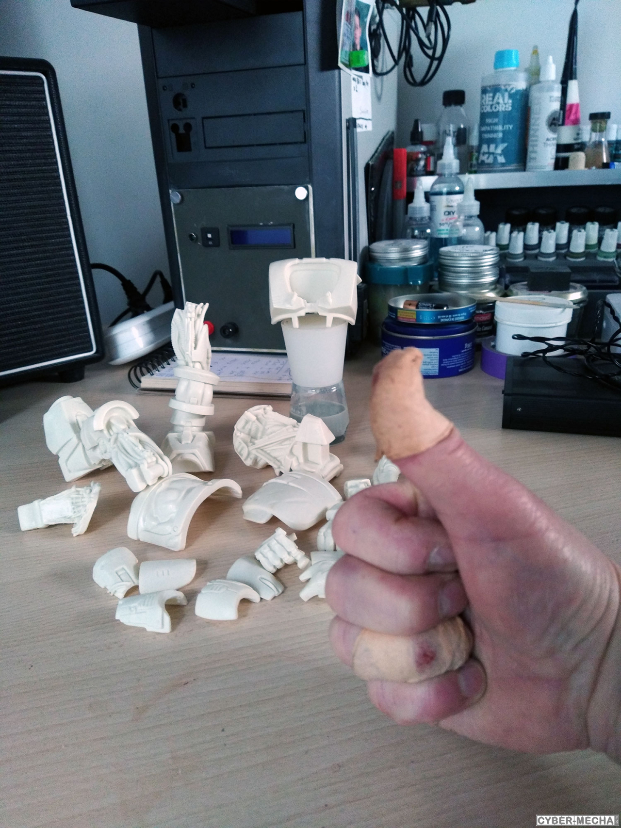

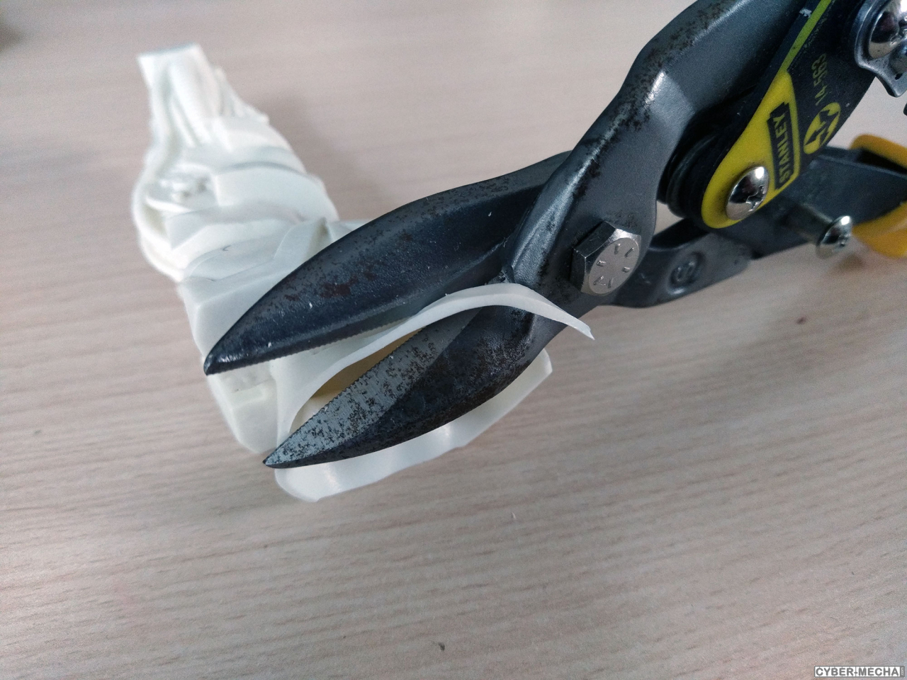

Après-midi découpage  :decoupe: (doigts y compris)
la délimitation n'est vraiment pas intuitive voir hasardeuse ...
confirmation que le vinyle c'est de la merde  :haha:  mais bon,
j'ai essayé une réduction de grappe au trychlo pour le collage ... :zero:
je pense que une colle à bois extra fera l'affaire car dans sa composition est présent une base vinylique,
sinon une bi-compositions époxy ? ceci dit, en dernier recourt j'assemblerais avec de la P.U (colle Polyuréthane Bâtiment)

Cisaille! cutter de boucher! pansement! le modélisme est affaire de patience et de précision 8)
 :haha:  :haha:  :haha:  :haha:
Un jour, la tolérance atteindra un tel niveau que les personnes intelligentes seront interdites de toutes réflexions pour ne pas offenser les imbéciles
Le mec il coupe au ciseau métal pour le placo.
Respect.

Un peu sang cela fait plus réaliste, surtout qu'il ne fait pas dans la dentelle le Warrior.
C'est comme le vynil du crane de T800/Papy, une poisse à découper. Collage Pattex repair Extrem, tigeage et cyano dans le frais de la Pattex.
Pour Dredd et le T800 d'horizon j'ai remis en forme certaines parties au sèche cheveux, pour la découpe de Dredd j'y suis allé à la cisaille et à la scie à métaux.
Sinon le mieux à la mini disqueuse au bout de la Proxxon ou Dremel c'est pas mal du tout, bas régime sinon ça fond.
Coté renfort intérieur tu peux mettre de la grille rigide collée à l'intérieur, j'avais fais la manip' pour des copains dans des temps anciens.

Normalement si cela n'a pas trop mal vieilli c'est mou, sinon en cas de mauvais stockage (trop froid ou ayant subi des écarts de températures importants) ça casse net.

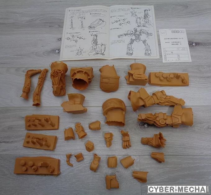

Citation de: gboy1801 le 01 Octobre 2024 à 13:56:34C'est l'original de chez Tsukuda Hobby ou un recast ?
Le Tsukuda est en vinyl marron :
En recast il y a les thai (vinyl blanc) et ceux de Elfin (vinyl marron clair).
Le Tsukuda est en vinyl marron, En recast il y a les thai (vinyl blanc) et ceux de Elfin (vinyl marron clair).
Mouaip, généralement avec les recast tu as de la perte de définition, déformations & manques, et le vinyl blanc est encore plus exécrable. :fache:

Alors je renforce généralement avec une structure interne en balsa & colle cellulosique quand c'est mince pour pas que ça s'affaisse sous son poids au moindre pic de chaleur ( de la .... comme tu du dis )
Sinon prévoir un apprêt de compétition , et vernir car ça se raye comme un rien...
