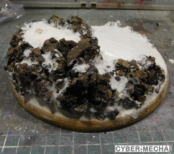

Construction du Socle :
Une couche de peinture noire pour avoir une sous-couche si la partie déco se fait la malle
Mélange : Platre, colle à bois, sable et peintures
On pose la cannonière pour avoir des traces de chenilles
On pose du sable, des calloux et un peu de verdure avec 3 trous d'obus ou autre projectiles explosifs
On fini cette première phase avec : le reste du mélange de boue + la boue effet mouillée Mig
Je vais finaliser avec quelques jus marrons foncés, le jus boue, et ce sera clôt :pan:
