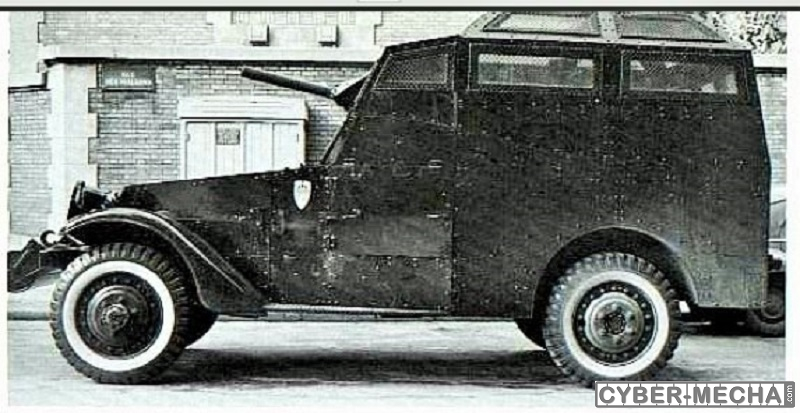

Une traversée de Grenoble au petit matin, entouré d'une légère odeur de fumée à laquelle s'ajoute un subtil parfum qui pique les yeux et fait légèrement tousser, mais oui, la grenade lacrymogène est de retour.
Cela me rappelait un vieux projet mais lequel ?
Quelques jours plus tard un passage aux Urgences me condamnait à une mobilité réduite, quelle meilleure occasion pour faire une recherche dans les divers docs mises de côté et oubliées depuis.
Et je l'ai retrouvé :
Un White Scout Car récupérer par la Police Parisienne sur le stock de l'Armée, en 1950, et rapidement transformé, en 1951, en véhicule lance-grenade pneumatique.
J'ai profité d'une super réduction chez MCP pour faire l'acquisition du ZVEZDA.
Vu mes capacités, je ne souhaitais pas investir de trop dans la base et la voir finir à la poubelle.
Et une petite revue de la boite :
Et voilà c'est parti.
Montage du chassis, ce n'est pas du Tamiya mais ça se monte sans difficulté et au niveau détails, ce n'est pas trop mal pour un kit qui déjà de l'âge.
Puis rebouchage des pastilles d'éjections et trous inutiles et ponçage.
Traçage des lignes pour les futures ouvertures et début de collage des profilés de fixation en L (1,5 x 1,5 mm) du grillage de protection.
Les cornières seront ensuite limées pour réduire leur hauteur.
Voilà où j'en suis.
La suite au prochain numéro.
Et pour justifier ma réputation, perte du crochet de remorquage.
