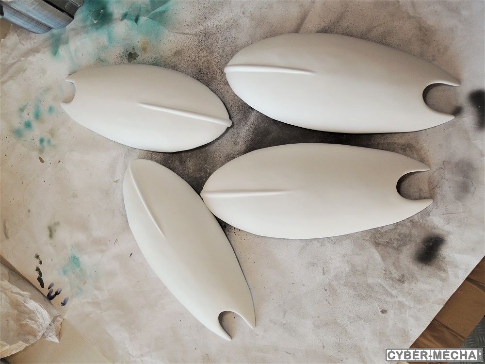

Le ponçage continue, je crois que le truc va me couter une fortune en bombe d'appret garnissant :) Je m'arrange pour coller les elements en alternance, certains ont besoin d'etre ponçés avant assemblage, plus facile et accessible qu'une fois montés.
Les quatre petales sont quasi terminées, il reste encore des petits defauts que je vais corriger et un peu de traces des facettes mais ça devrait passer inaperçu avec la peinture compliquée et une couche de vernis.

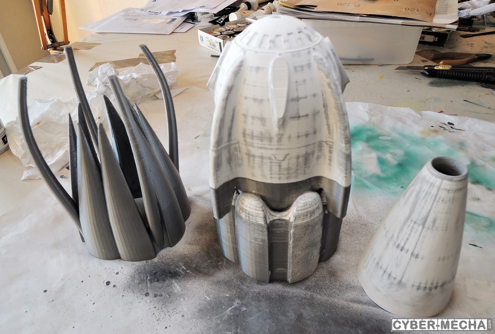

Le plus gros du ponçage est fait mais il va y en avoir encore. Là, c'est sur la piece du centre ( sur la photo ) ou ça ete un peu compliqué niveau ponçage, l'interieur de la piece en fait . Clairement, le kit n'a pas ete pensé pour un montage pratique et pour faire quelque chose qui ressemble de tres pret à ce qu'on voit dans la serie !
Un truc bizarre aussi sur cette partie : les quatre extensions des tiges courbes ne sont pas facile à aligner et surtout, j'ai eu du mal à les coller avec la cyano qui ne semblait pas vouloir prendre immediatement sur ce plastique, par contre une fois collé, ça l'est pour de bon :)
Suite du programme, realiser la peinture sur cette partie arriere, surtout sur le cone ( à droite sur la photo ) puis coller le tout à la partie gauche ( sur la photo )

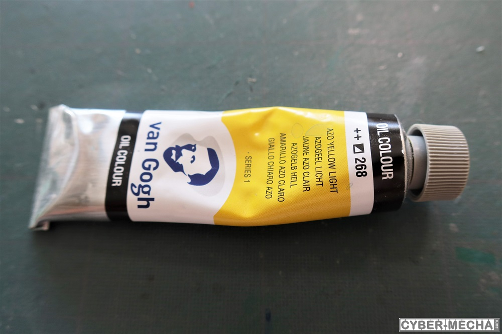

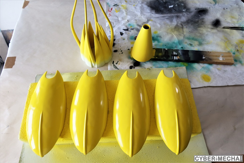

OK, une premiere partie de jaune est passée. J'ai reussi à trouvé un jaune correct ( enfin qui me semble convenir par rapport à la doc sur le vaisseau. C'est un jaune clair, en tube, huile pour artiste donc, de la marque Van Gogh melangé avec un peu de blanc Humbrol. Le probleme , c'est qu'il va falloir attendre plusieurs semaines pour que ça soit sec !!!! Surtout que j'ai quand meme passé une bonne couche ! Donc en attendant, je crois que je vais attaquer un autre projet :)

Ce Jaune est superbe et je ne sais pas si c'est du travail aux pinceaux, mais c'est rudement chouette.
@Bouq : C'est une des caractéristiques des huiles. C'est sûr que si tu veux avancer vite, mieux vaut utiliser des acryliques.
Ou alors comme notre hôte sur ce topic, prévoir d'autres projets que tu peux avancer durant le séchage.
Par contre, ça a un avantage, entre autres, c'est que tu peux travailler dans le frais pendant quelques heures, voir quelques jours, notamment pour des effets de fondus que tu ne pourras quasiment pas obtenir avec d'autres peintures.
Ainsi tu obtiens des ombrages et des éclaircies qui ont belle allure.
J'ai longtemps peins mes figurines aux huiles pour cette raison.

Beaucoup de travail de ta part :) et ce jaune est magnifique ! C'est quelle référence ? 268/269 ?

Oui et c'est une très bonne idée,
 mais je voulais connaître la réf du tube van gogh car ça ferai une très belle couleur de base pour un tank wh40k Impérial Fists.

Citation de: Oveiron le 07 Mai 2022 à 13:33:38Beaucoup de travail de ta part :) et ce jaune est magnifique ! C'est quelle référence ? 268/269 ?
C'est le 268 avec un peu de blanc GRIFFIN Alkyd.Le 268, comme on peut le voir , est semi-transparent...Ce qui ne facilite pas les choses pour couvrir !
