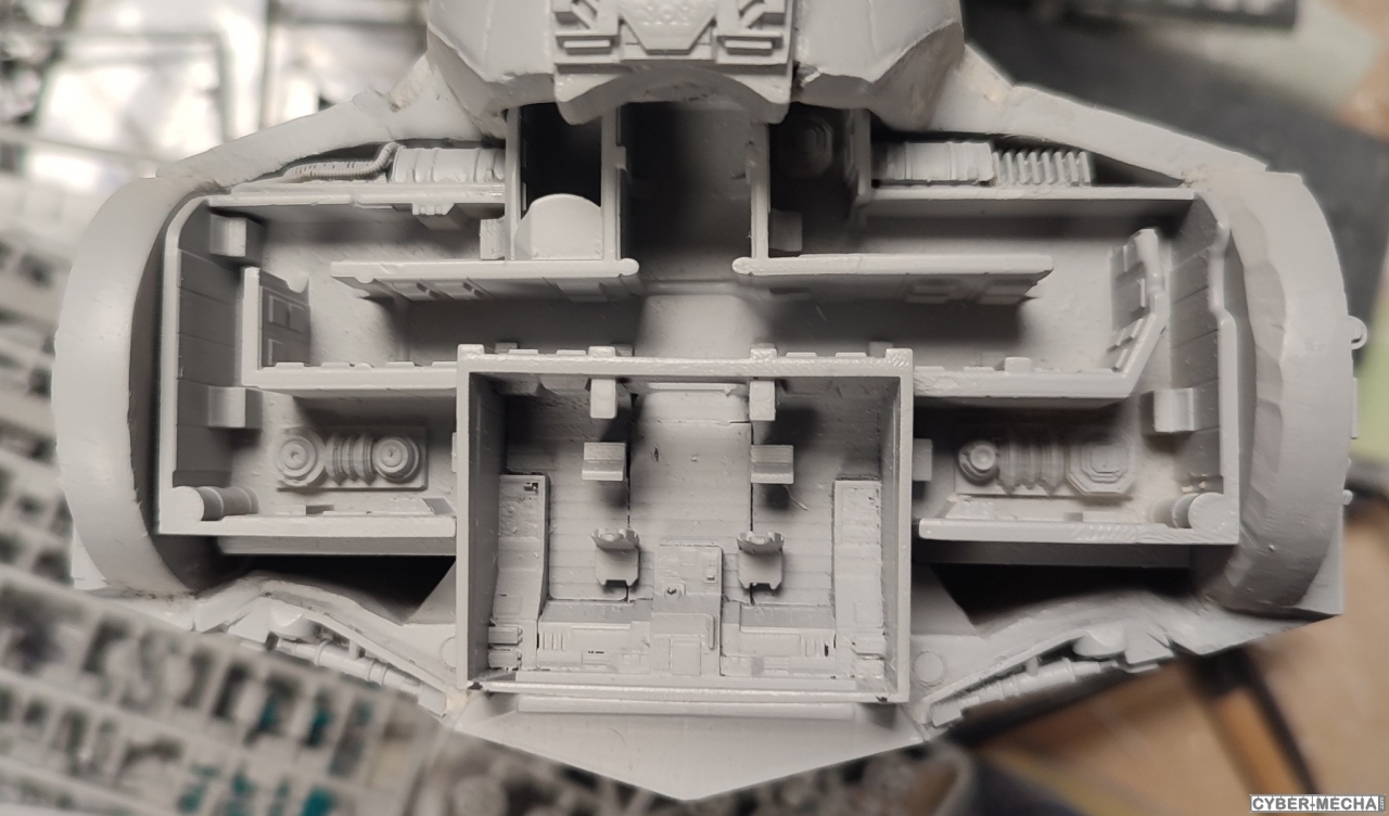

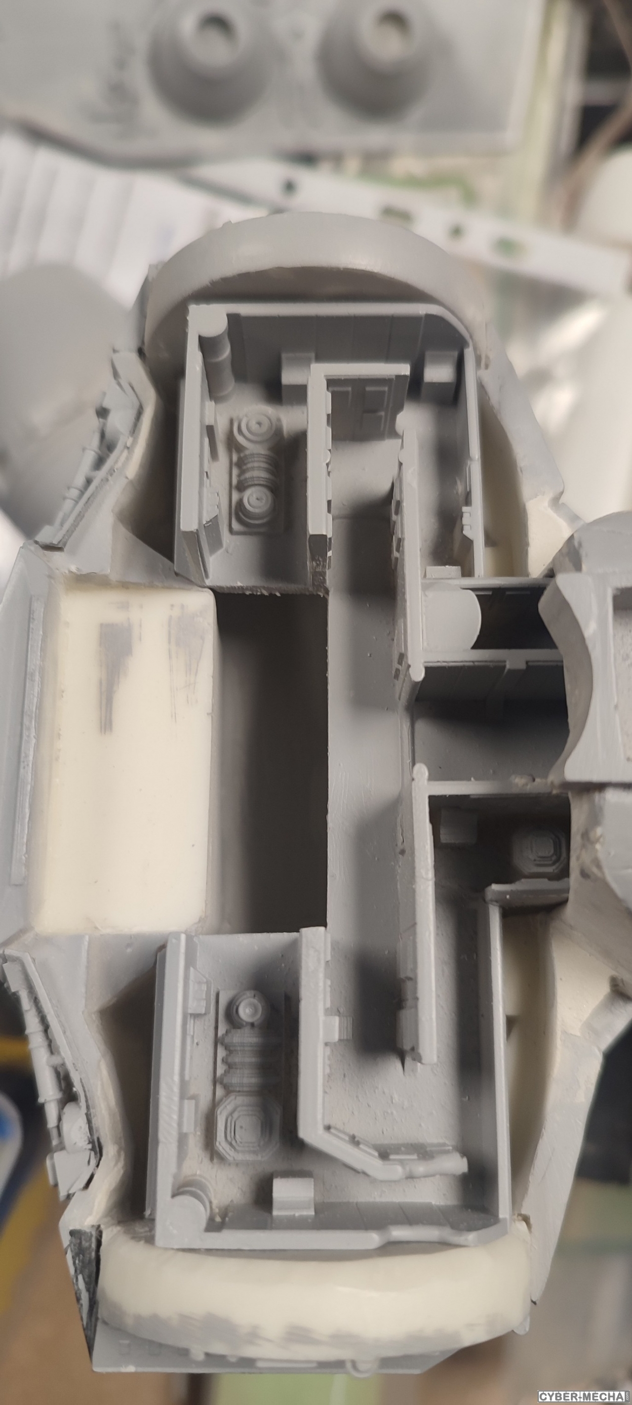

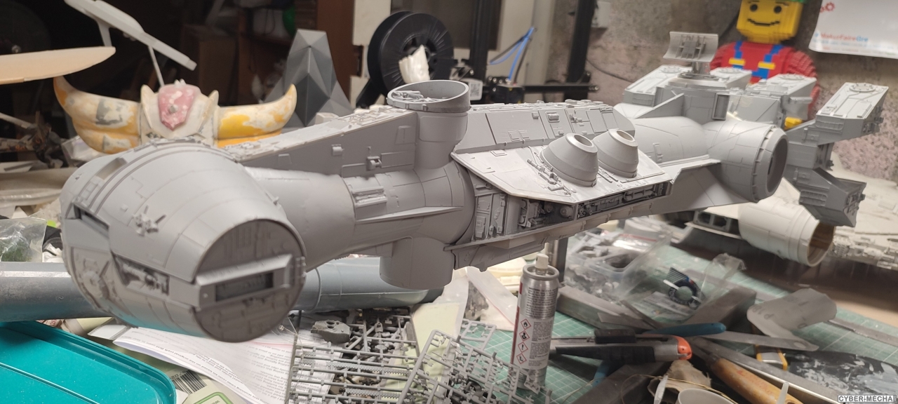

Bon ben tjrs peu de temps en ce moment donc c'est bcp de retouches, mastic et ponçage .. ;)
J'ai quand même collé les pièces de la partie avant et j'ai commencé l'ajustage de la pièce interne de détail.
J'ai aussi travaillé, tjrs en utilisant la technique de la prise d'empreinte, les plans de joints de la partie supérieure qui sera amovible.

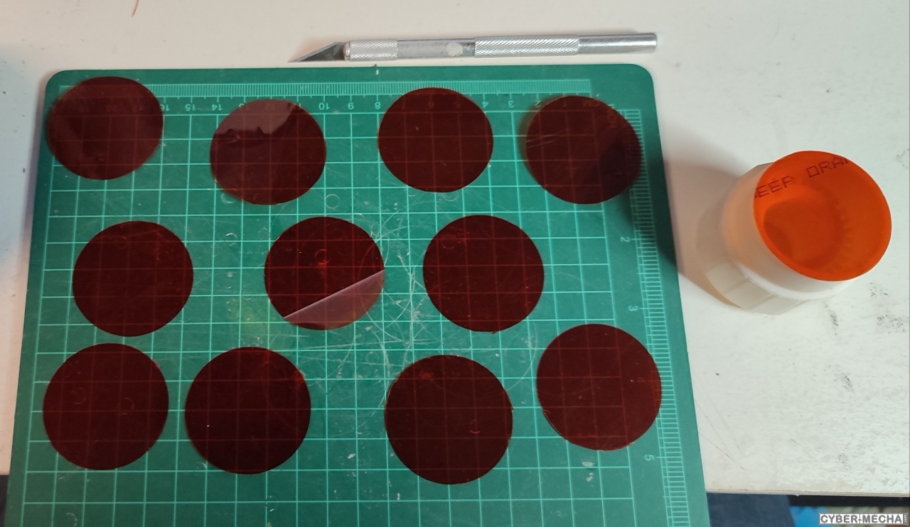

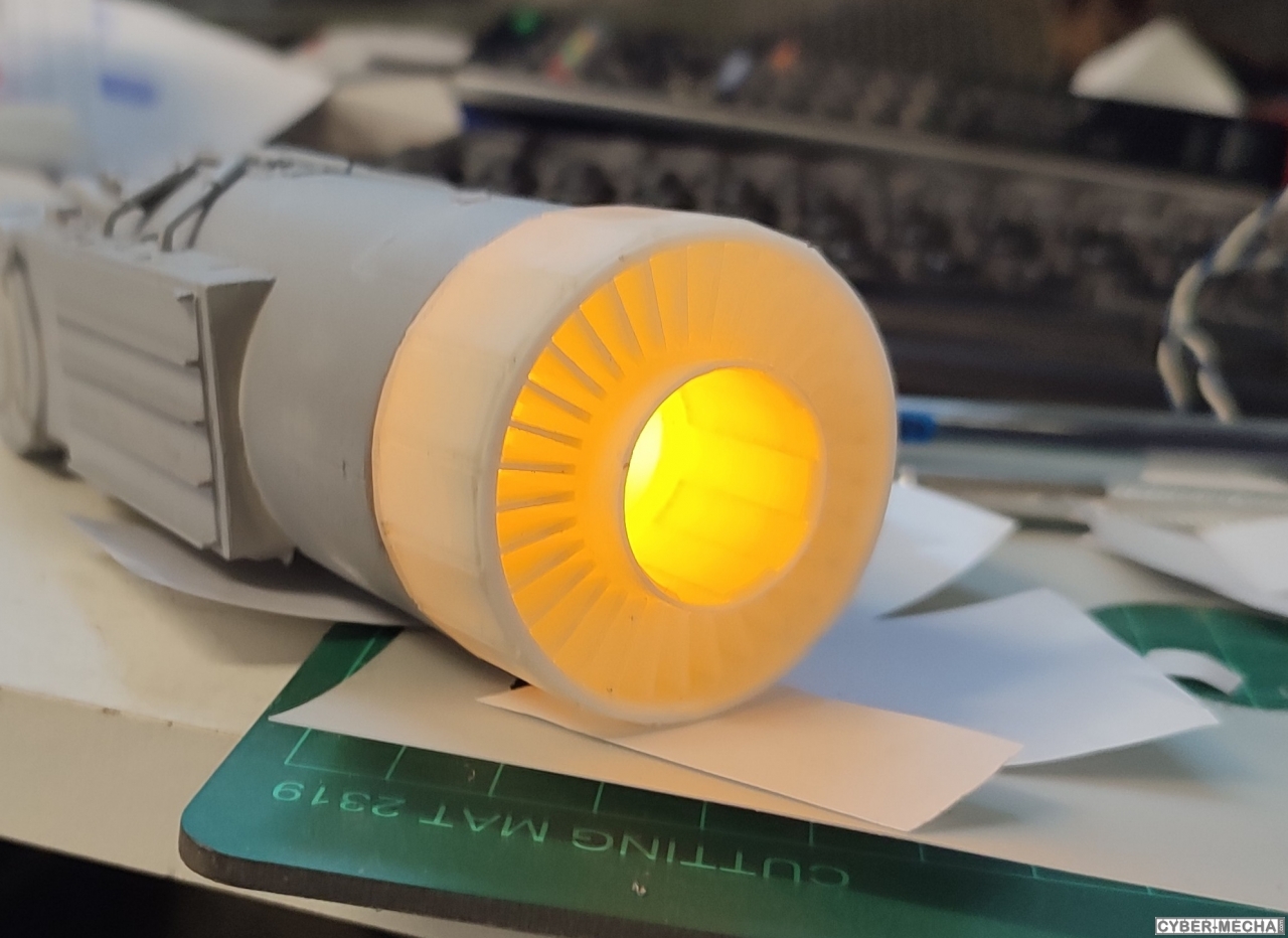

Depuis la dernière fois j'ai découpé les gelats pour donner une teinte aux réacteurs .
Ensuite j'ai mis du scotch alu à l'intérieur + un rond de diffusant dans la tuyére.
Pour finir , tjrs de l'ajustage, mastic, poncage etc ...
ça rend super la lumière en sortie de tuyère !!!

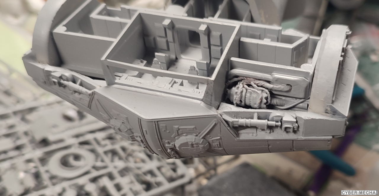

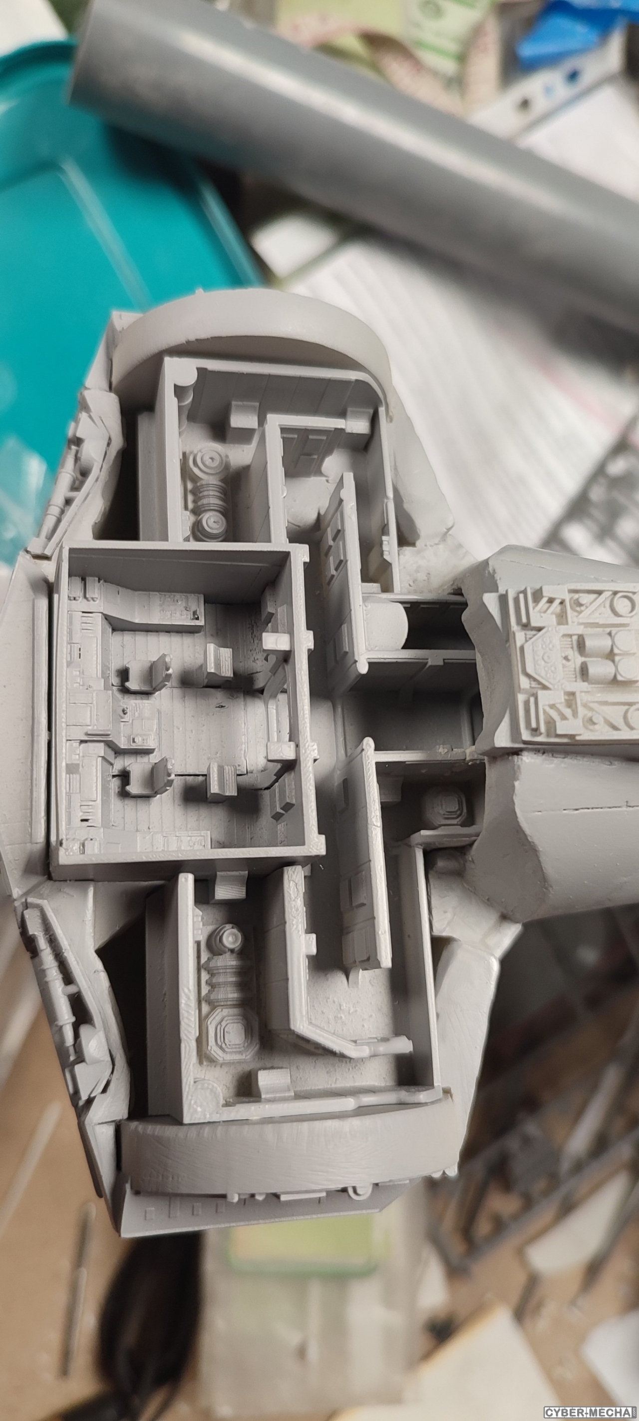

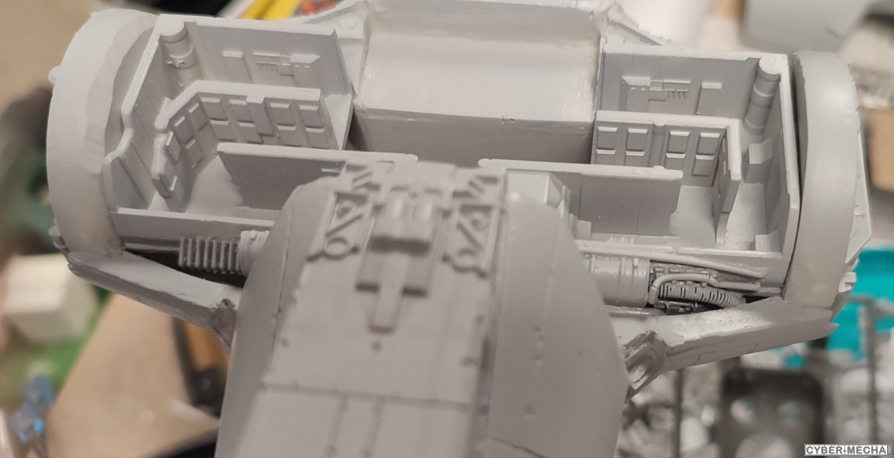

Bon j'ai quand même avancé ce week end :p
En gros, découpe, ajustage, plans de joint, pose aimants et proto ...
En vrai c'est plus mélangé mais je vais essayer de faire dans l'ordre lol

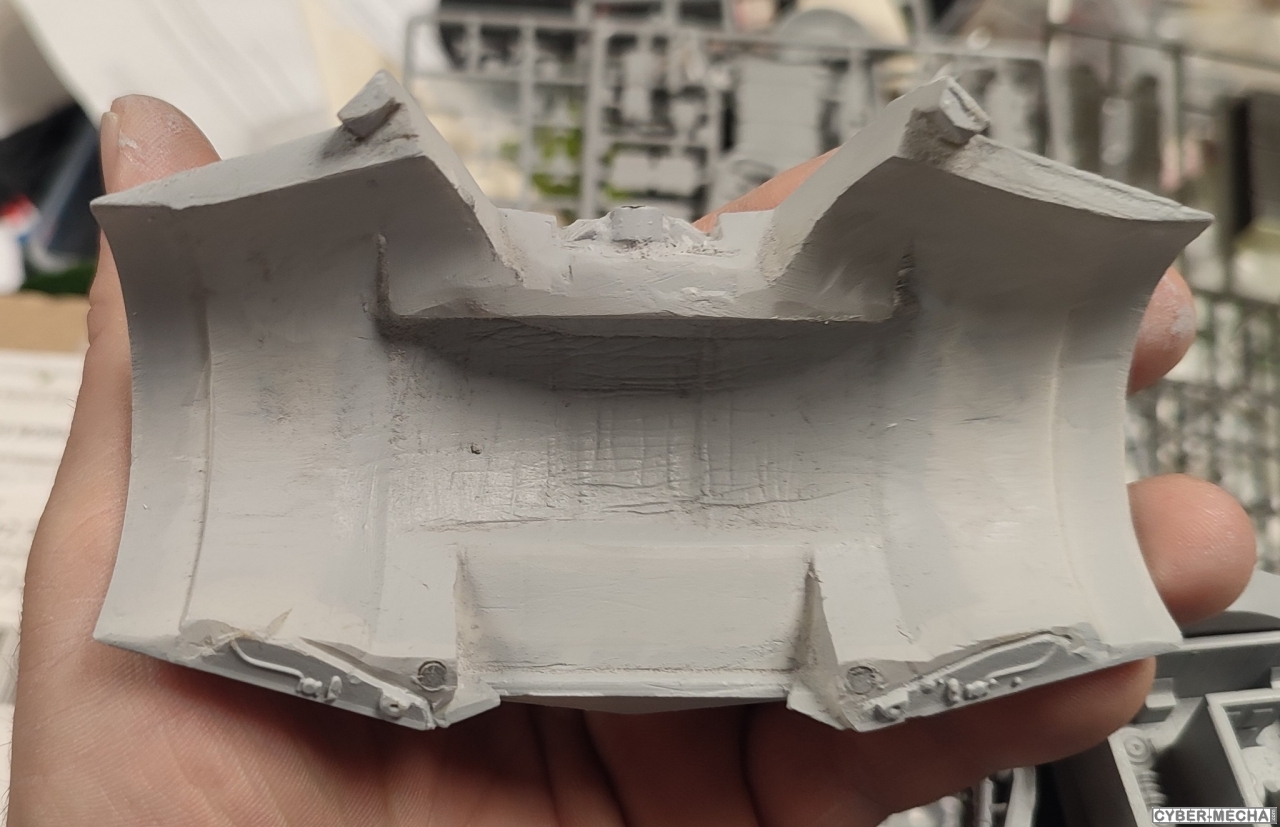

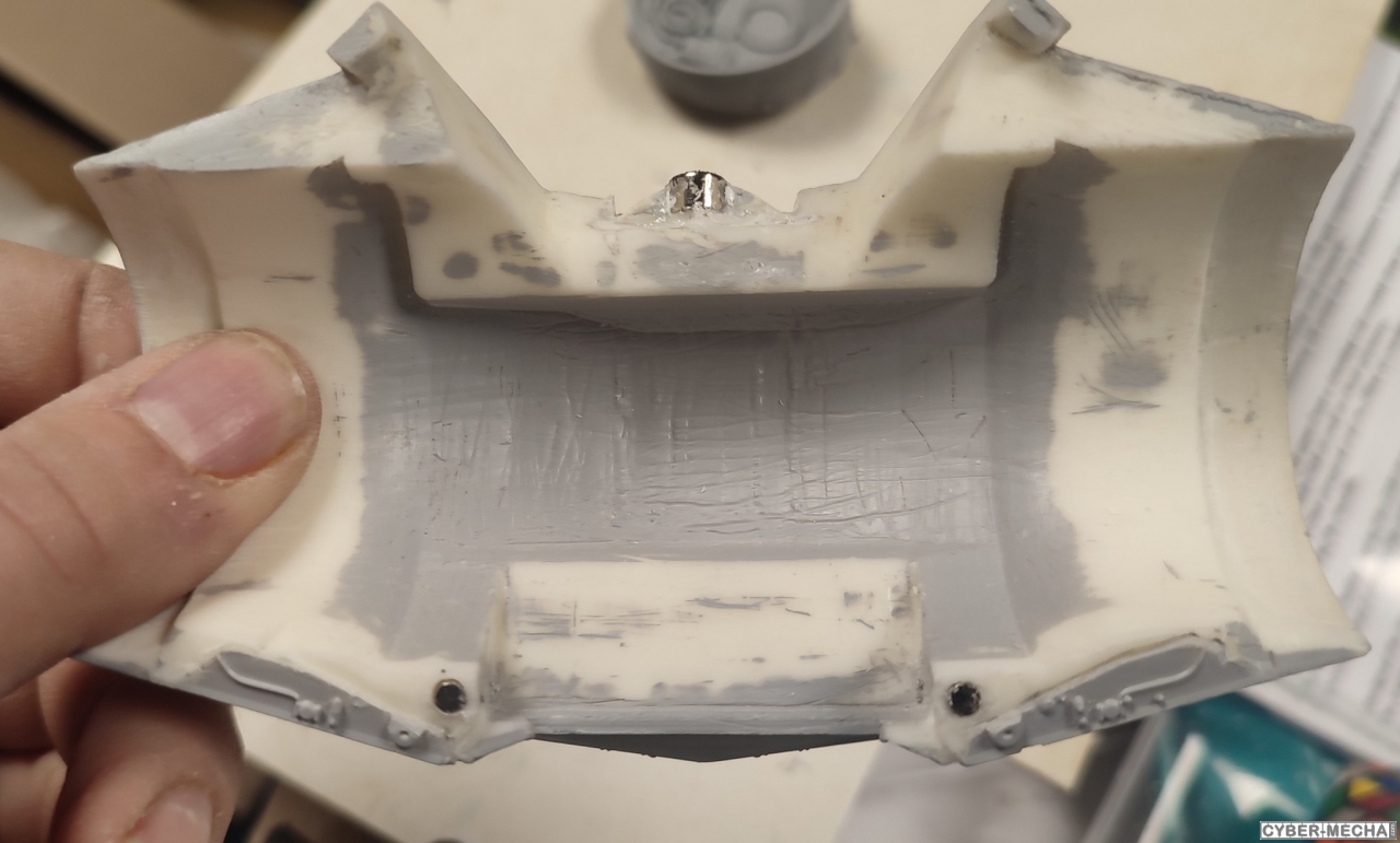

déja, découpe et "remodelage" de certaines parties afin de faciliter l'ajout de details
voici un avant /apres de la partie basse:
Ensuite pose d'aimants pour maintenir tout ca en place (au final ils ont un chouillat costaud.. mais dans un sens ça tiendra lol
Ensuite re ajustage et découpe de la partie avant pour les mêmes raison que citées en premier ;)
Et enfin début d'ajout de details dans les zones laissées libres
ca ne se voit pas mais j'ai refait aussi le plant de joint pièce supérieure/pièce inférieure pour qu'il soit le plus discret et ajusté possible.
J'en ai aussi profité pour continuer le x wing proto , cette fois ci c'est l'éclairage.. ca marche même si je doit faire bien attention à ce qu'il soit plus uniforme.
Y'a plus qu'a lol ;)

Bon pas eu trop de temps libre, donc pas trop de news :P
j'ai un peu avancé les details de la partie avant, mais pas trop content de l'effet "cables" donc je vais le retoucher

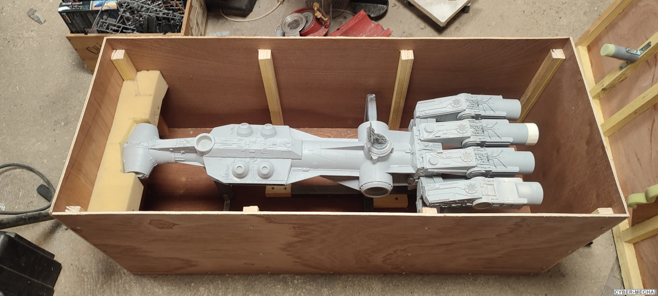

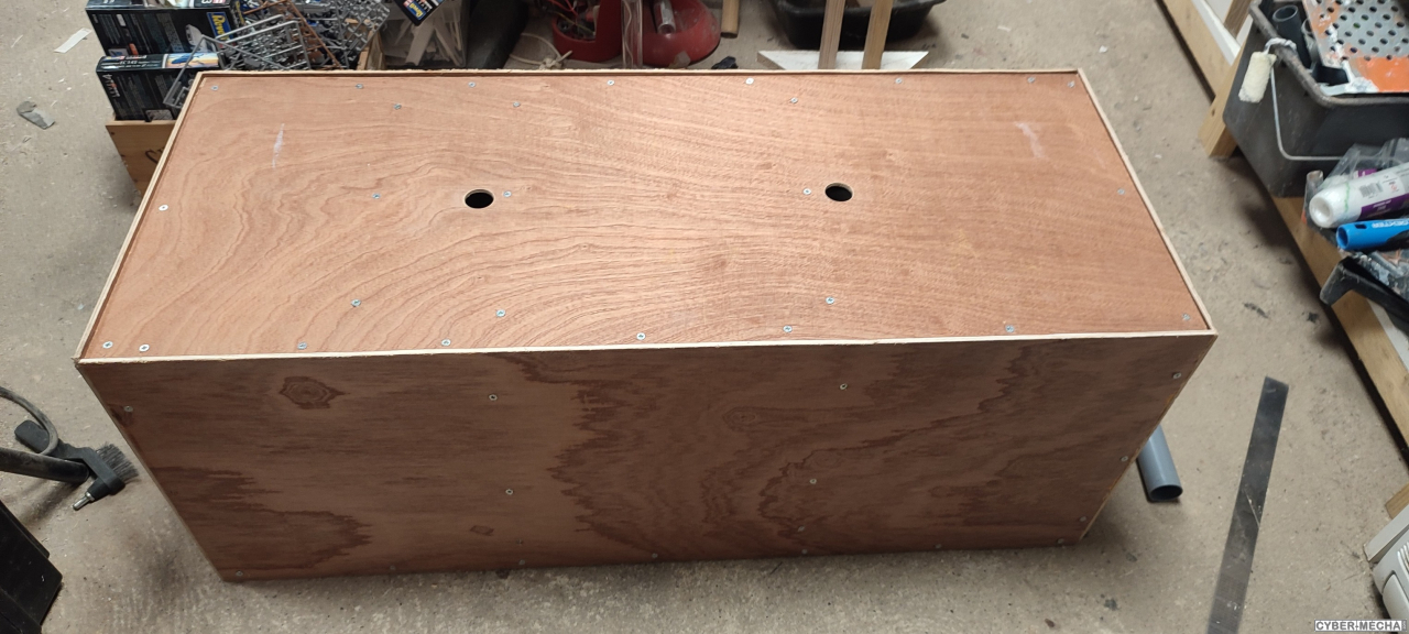

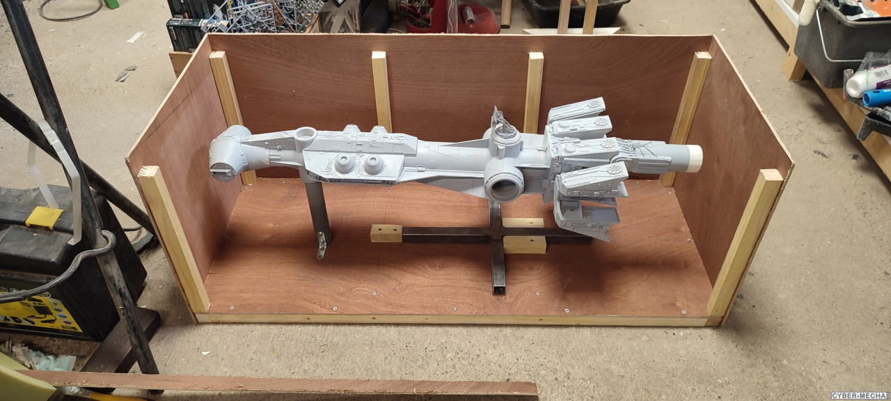

Ensuite j'ai fait une caisse de transport.. Cusset approche (c'est ce week end) et je ne veux pas avoir de casse ;)
Tasseaux de 27*27 et ctp de 5mm.
Reste juste à faire des finitions, les poignées et le sys d'accroche du couvercle ;)
