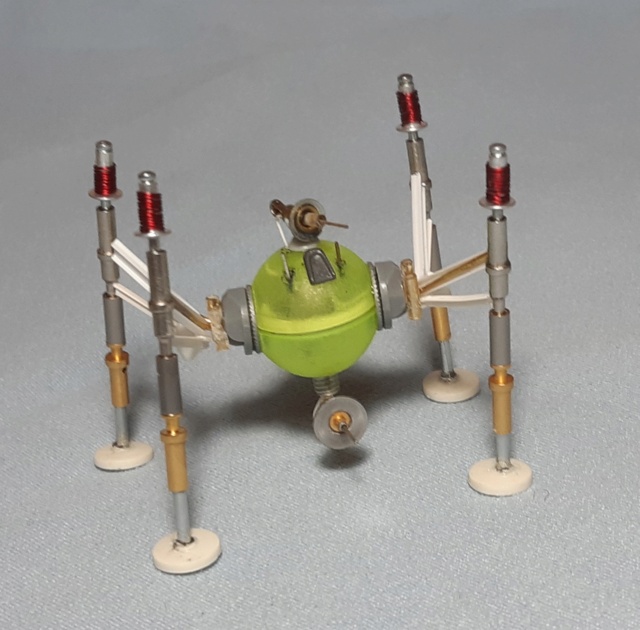

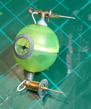

début du travail sur le homing spider droid au 1/175
avec la tête (sphère d'un jeu éducatif sur le système solaire - diam 1.5 cm)
pour les canons sup et inf qq bricoles comme mini goupille / connecteur électrique / mini rondelles / tige laiton de 0.3mm
et voici l'ensemble presque terminé

#39
et voilà les engins terminés
