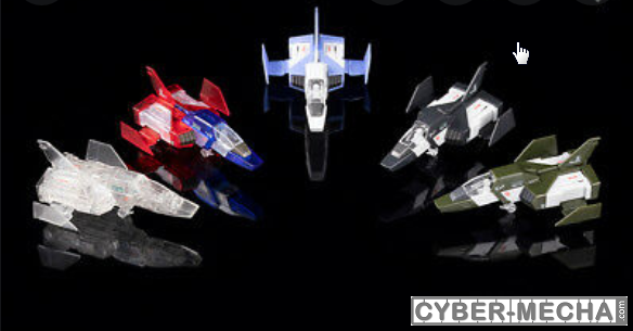

Il s'agit d'un core fighter au 1/100, le 1/35 ce sera un autre jour.
Il provient d'une série de kit sortie par Bandai il y a déjà quelques temps, il y avait différentes couleurs de dispo :
L'engin est transformable, mais je vais le fixer en position fighter.

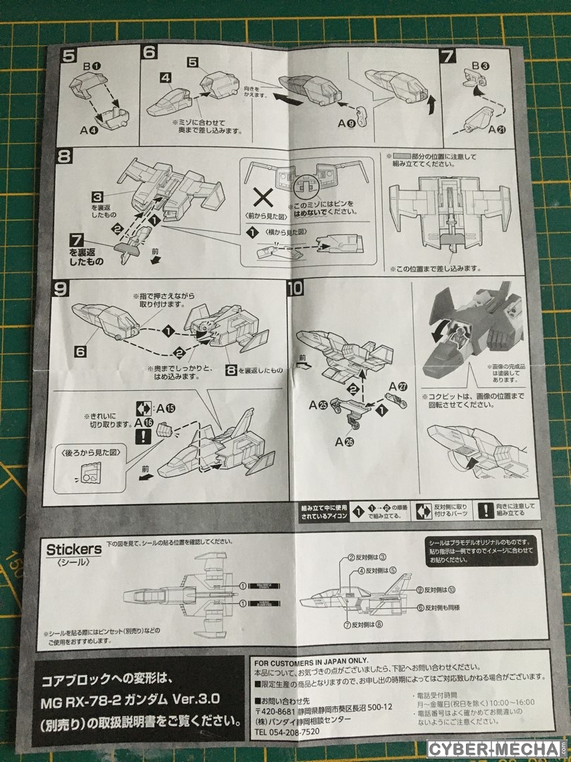

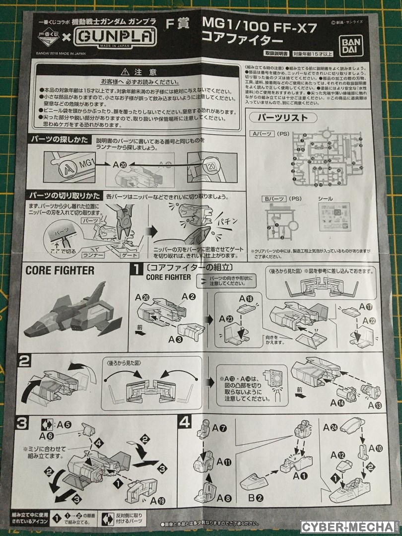

Notice :
Stickers, bon là c'est moins cool :

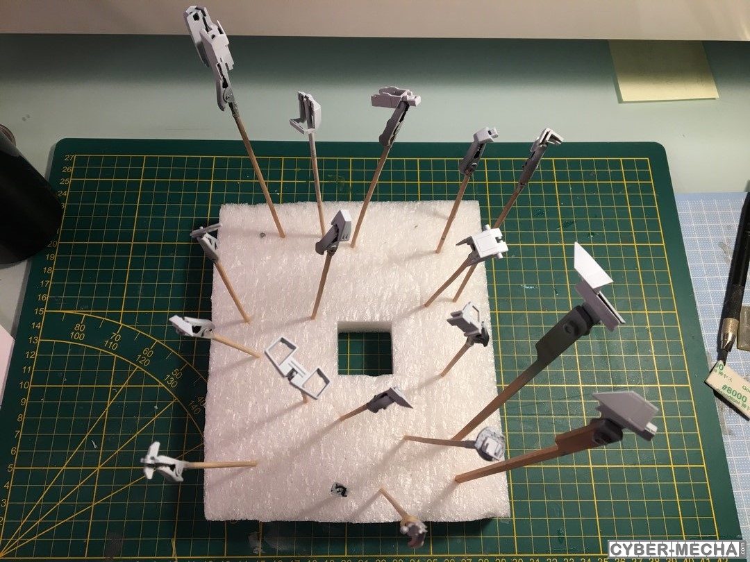

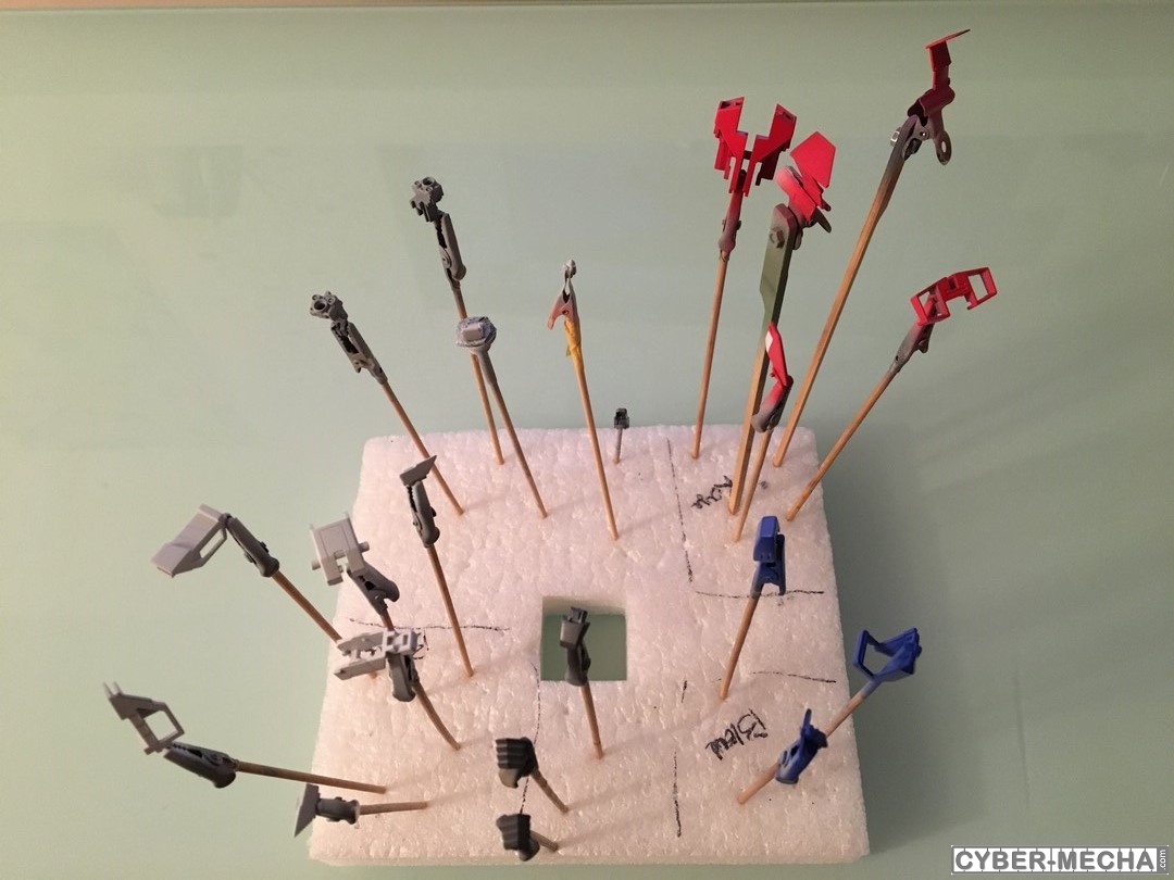

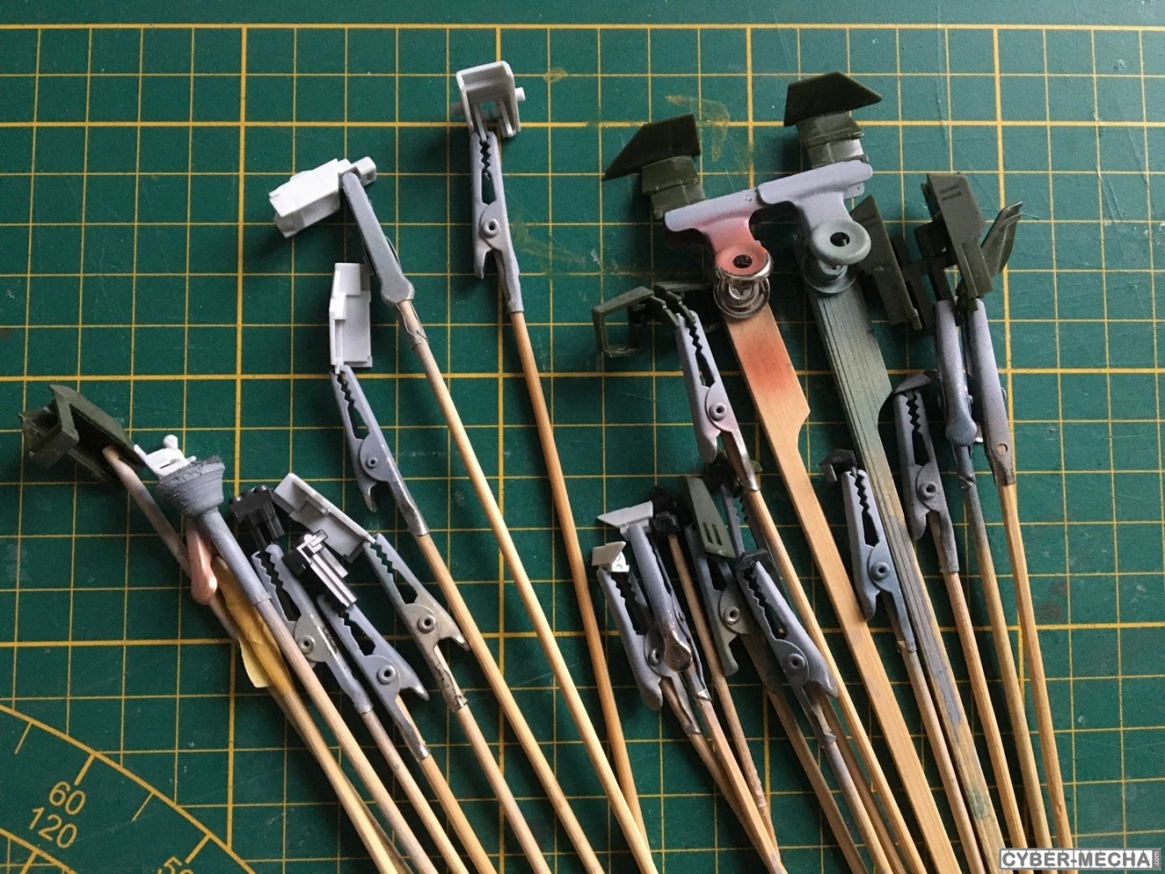

Préparation des pièces :
Passage à la sous-couche :

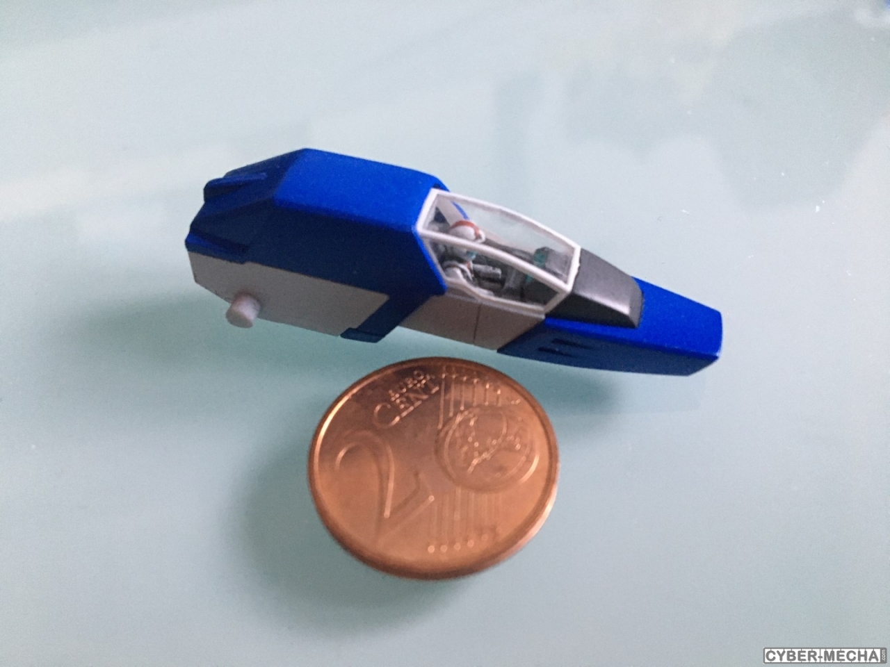

Couleurs de base :

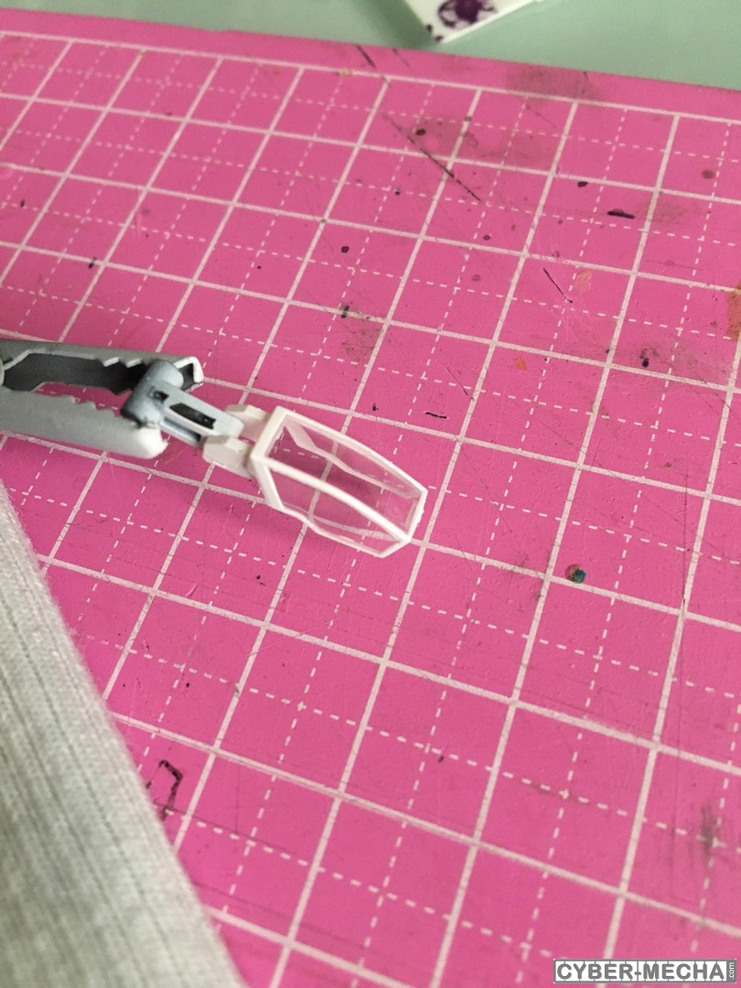

Côté peinture il reste à peindre le pilote et les montants de la verrière, puis petit weathering.

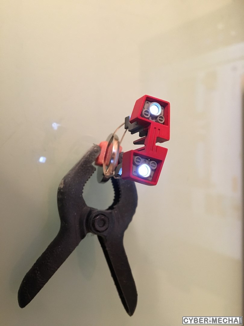

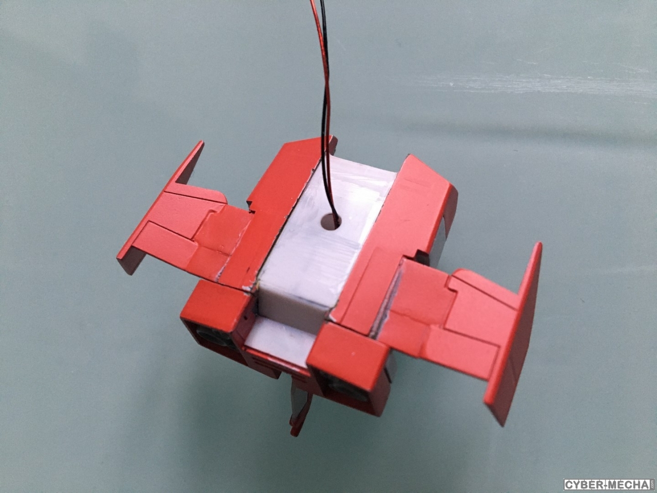

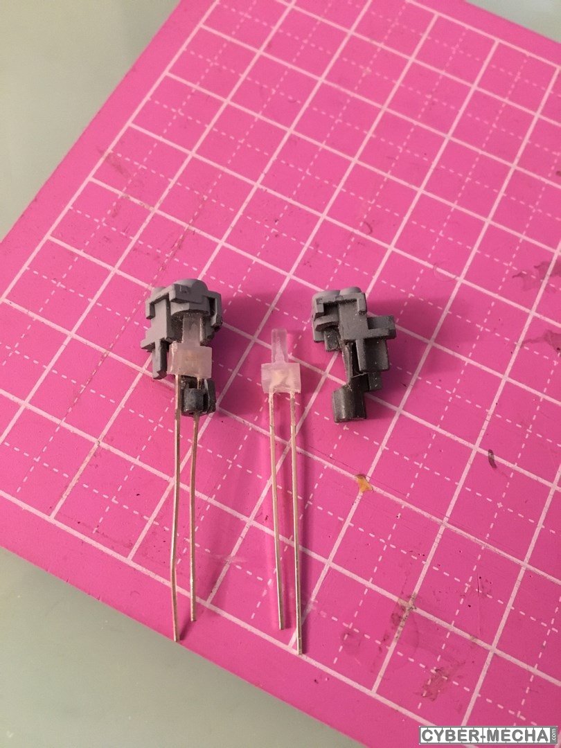

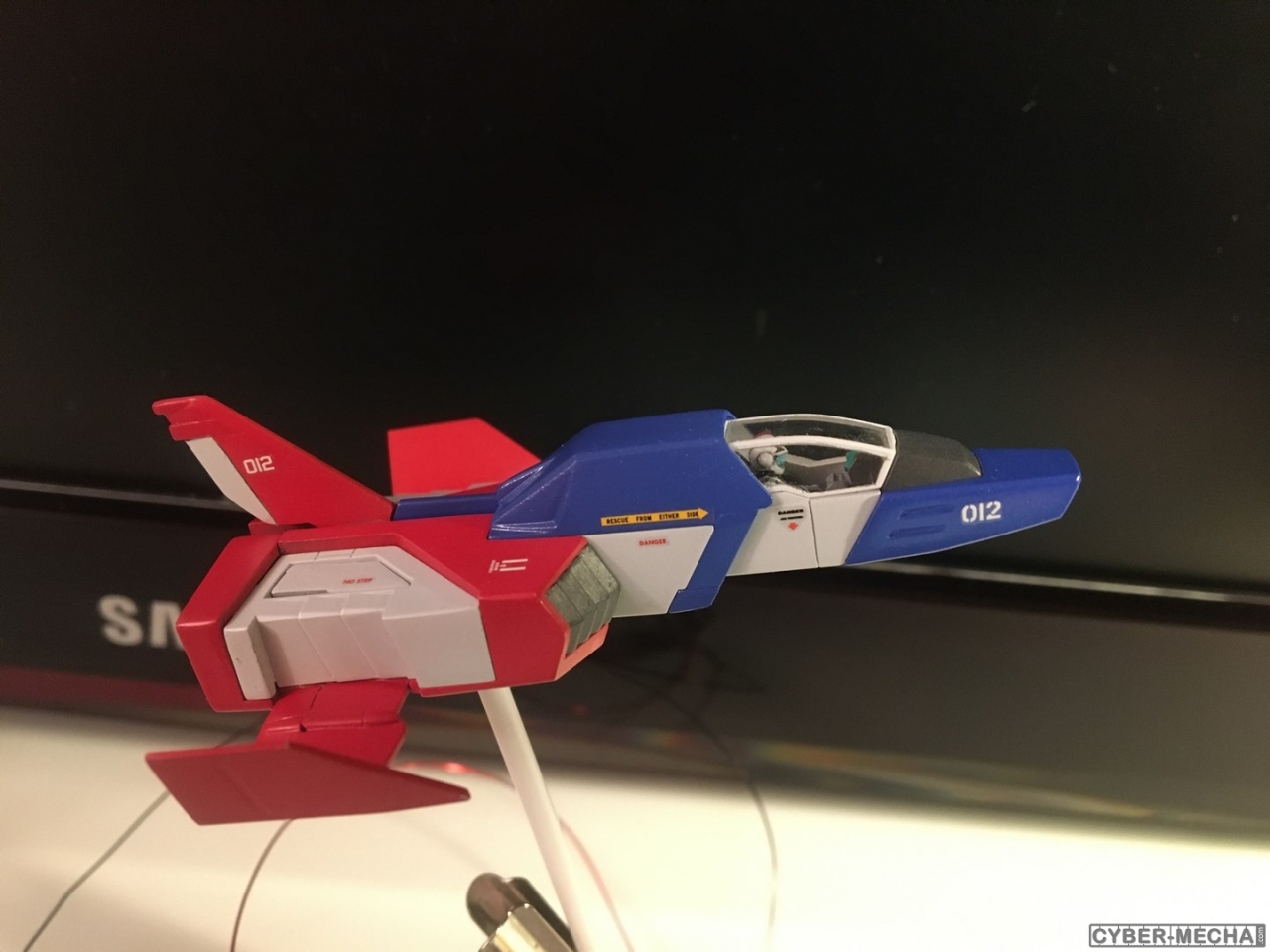

Il manquait une petite partie... light-up  :)
(je fais l'impasse sur les 4 petits réacteurs sinon je suis pas sorti de l'auberge car le kit n'est vraiment pas prévu pour cela)

Il me semble constater un "léger" usinage des Leds.  :D
Citation de: MisterK le 28 Novembre 2021 à 21:22:59
Tu as limé les leds pour leur donner cette forme-là ?
Déçu je suis... :(
Citation de: Kren le 04 Décembre 2021 à 08:35:47Il me semble constater un "léger" usinage des Leds.  :D
Désolé pour cette réponse tardive mais oui effectivement j'ai limé le côté des Leds pour que ça rentre  :)

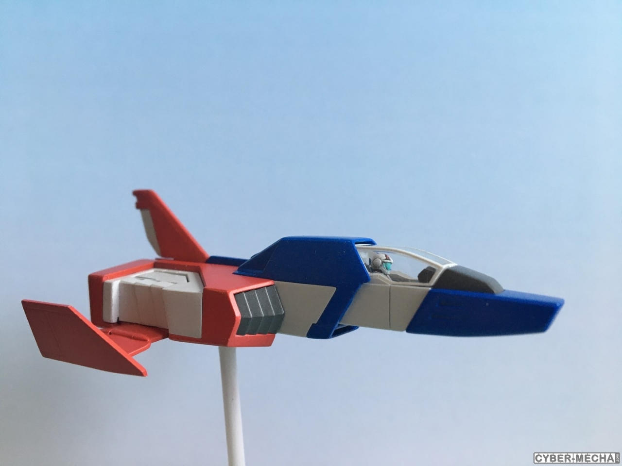

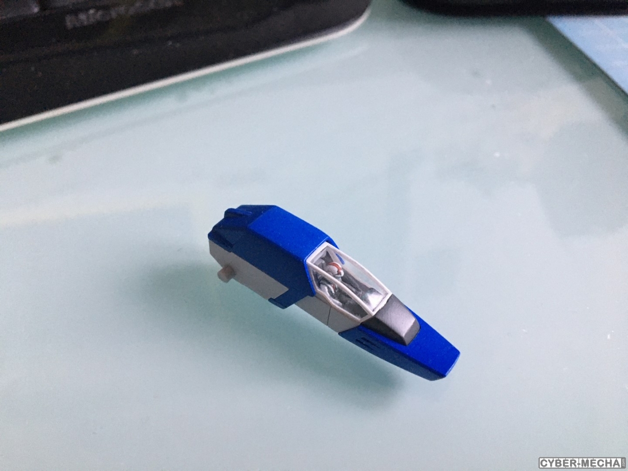

Sinon, malgré un empli du temps assez chargé  :-\ j'ai quasi terminé le fighter.

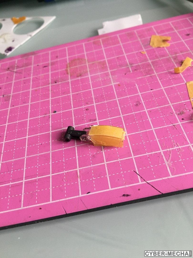

Le plus chaud était la peinture des montants de la verrière, mais ça c'est bien passé.
Le dessous a été réalisé avec de la CP.
Bon pour le moment c'est la version sortie d'usine.
Je vais essayer de lui trouver quelques décalques, puis weathering.
Je laisse tomber les stickers, c'est bien trop épais.

C'est quand même plus sympa avec quelques décalques :)
Bravo pour le masquage de la verrière !!!!
j'ai galéré comme un âne hier sur le Cosmo zero, en vain... la voilà désormais avec du primer, du gris acier et il faut que je remasque les montants et le tour de la verrière pour simuler la verrière brillante maintenant...

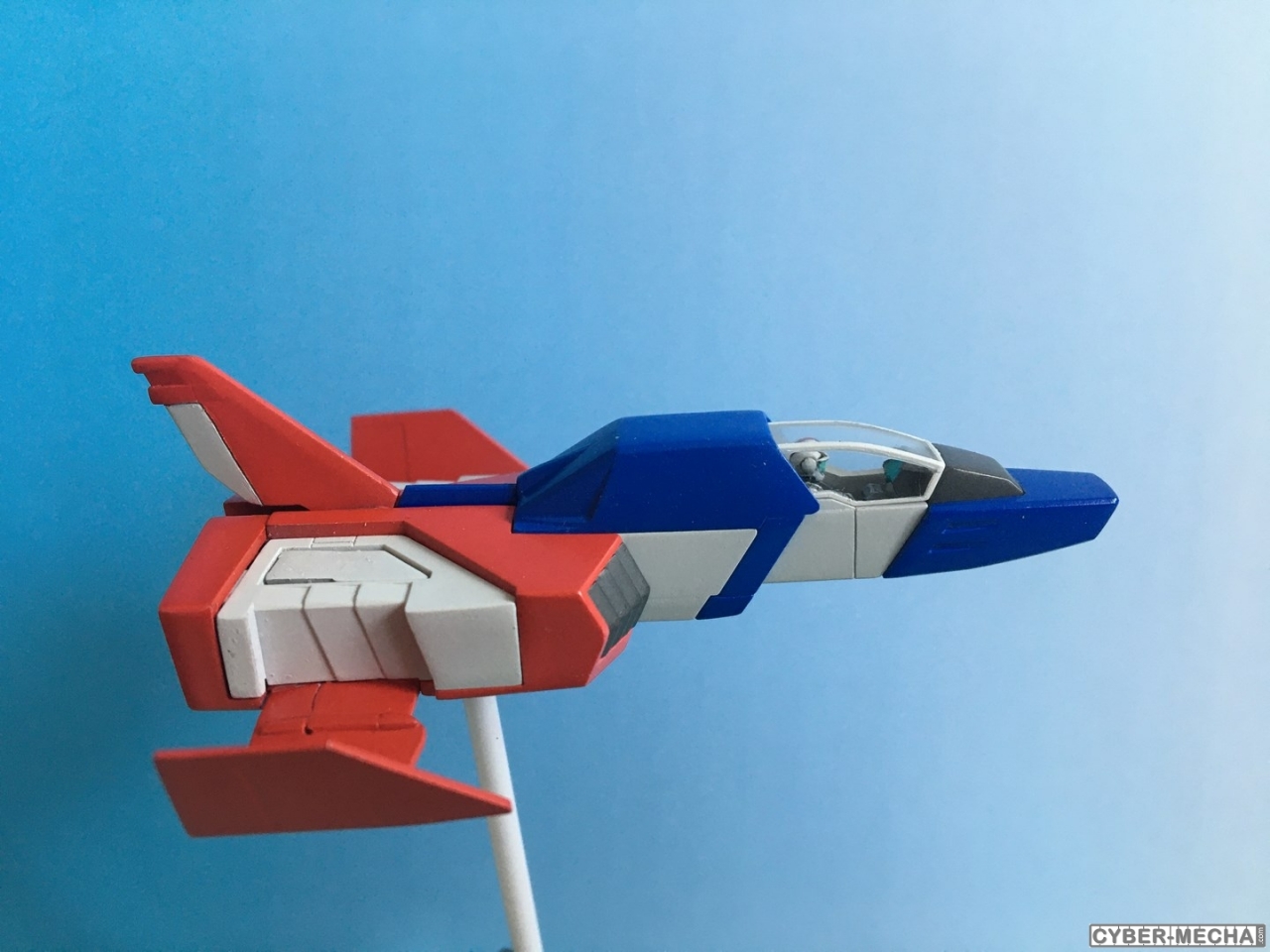

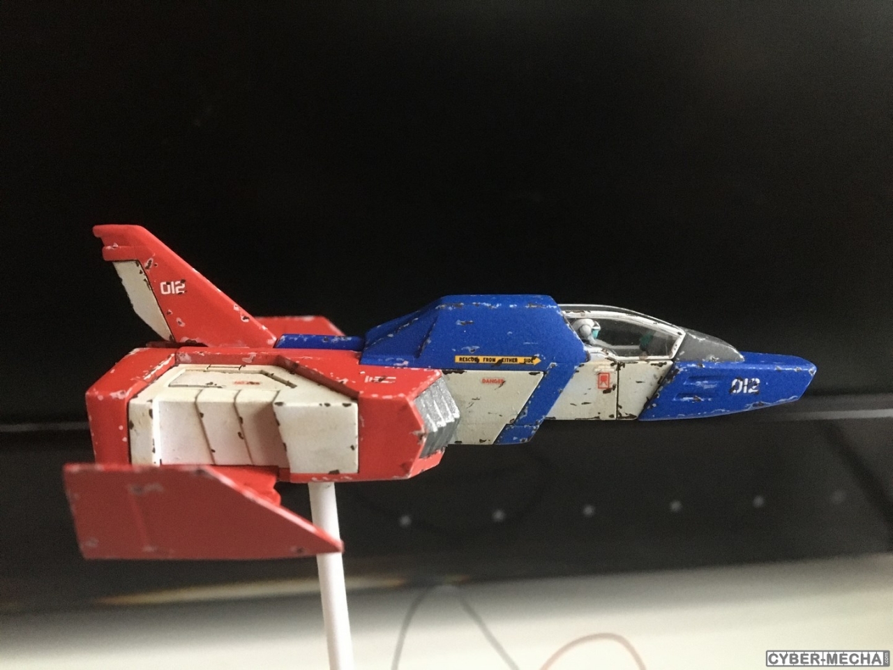

Après quelques années de bons et loyaux services à affronter Zeon revoici le FF-X7 :

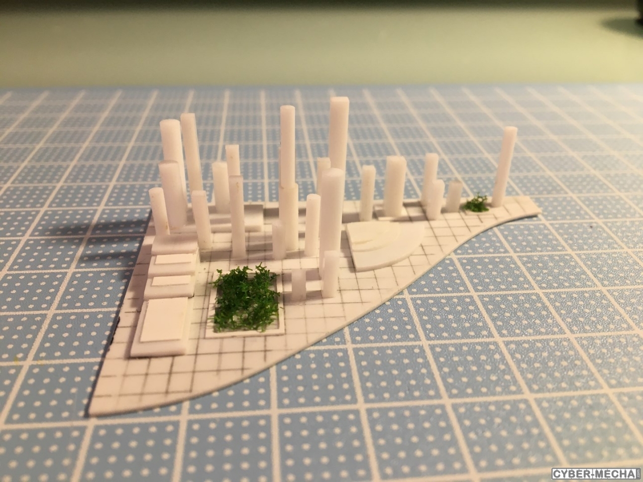

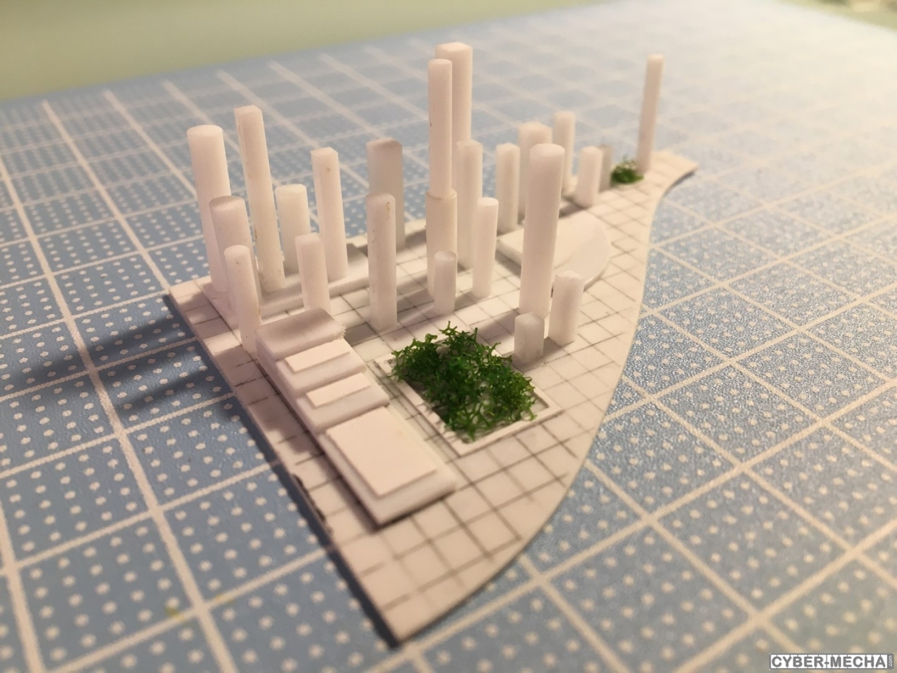

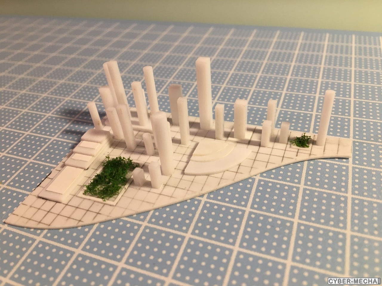

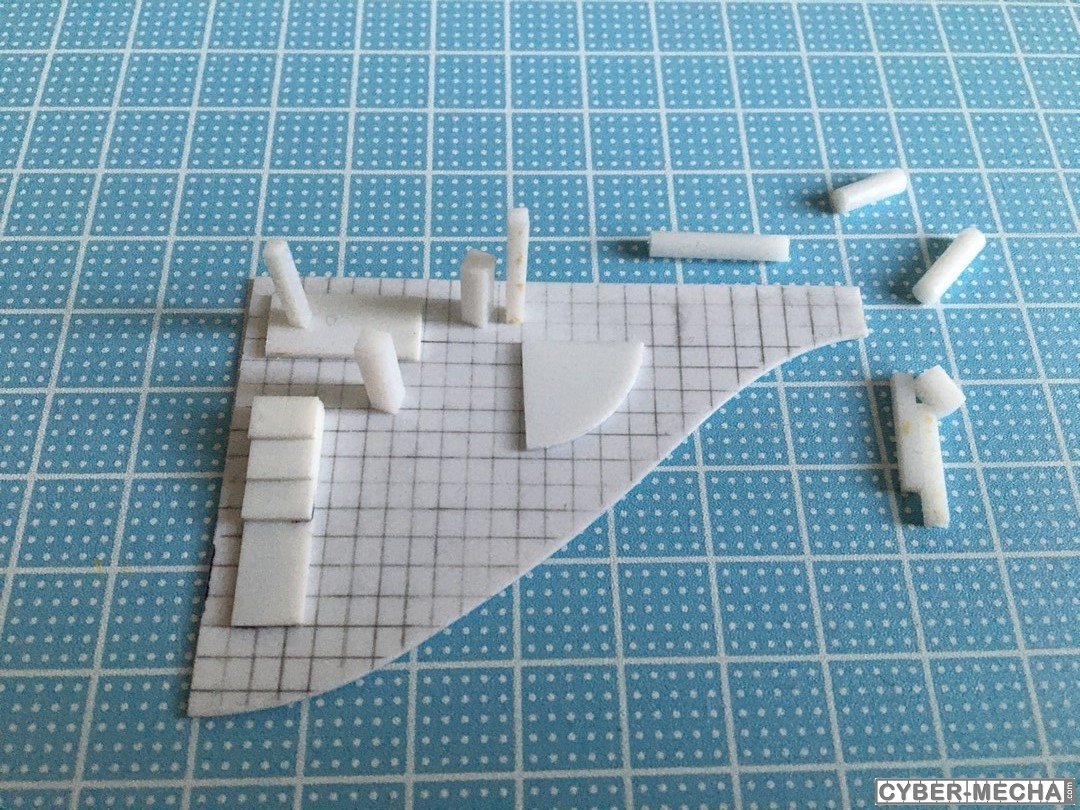

J'ai commencé à créer une petite citée pour le socle :
J'avais d'abord pensé à imprimer en 3D, mais bon vu que j'ai pas une idée très précise de ce que je vais faire je préfère tâtonner avec de la CP et des profiles. On verra ce que cela va donner.
A bientôt pour la suite  ;)
Ah ouais, il a pris cher durant ses quelques années de service effectivement....

Petit avancement :
Encore du boulot et des détails à rajouter mais les bases sont posées.
C'est assez proche de ce que j'avais en tête, donc pas mécontent du résultat.

Ça ne paye pas de mine mais il fait son effet, weathering sobre mais efficace, bon équilibre.
Intrigué mais impatient de voir ta perspective.
CitationAprès quelques années de bons et loyaux services à affronter Zeon revoici le FF-X7 :
Il a bien vécu.  :aplausos:

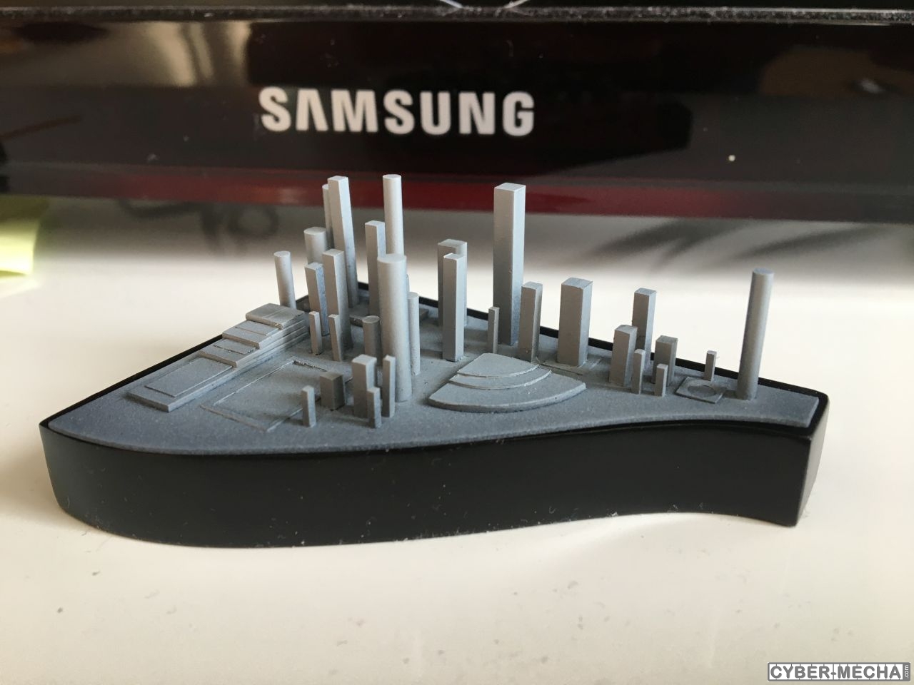

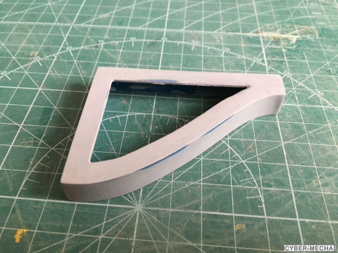

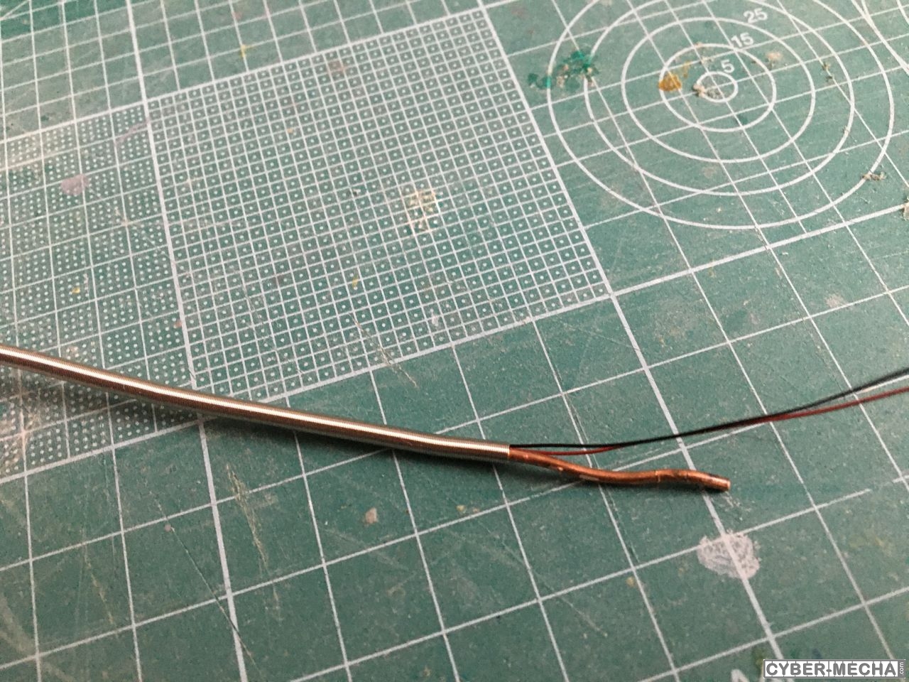

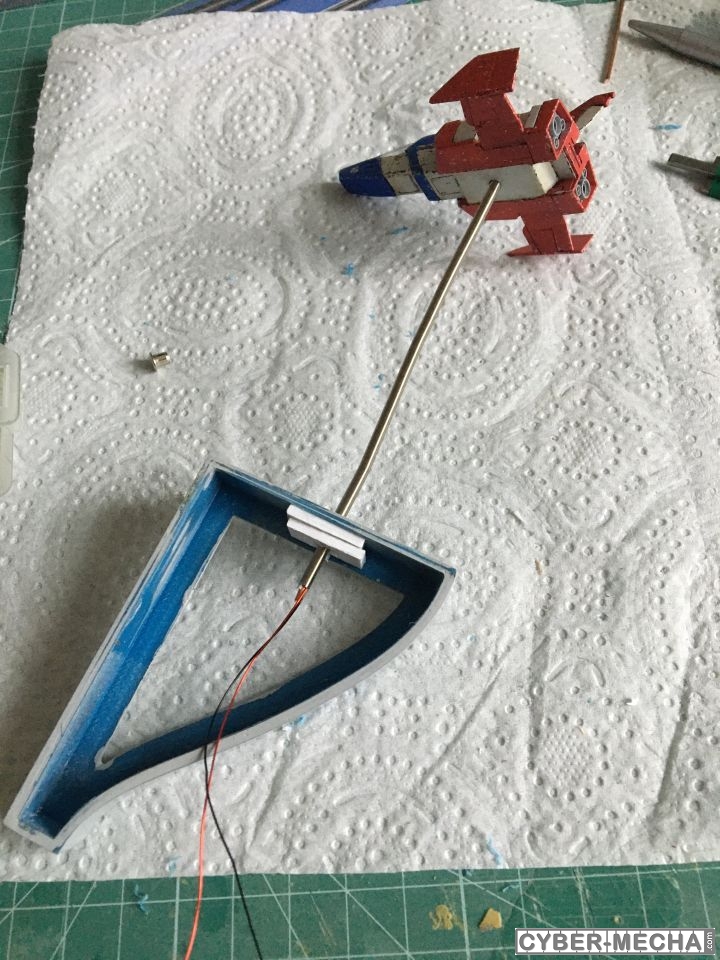

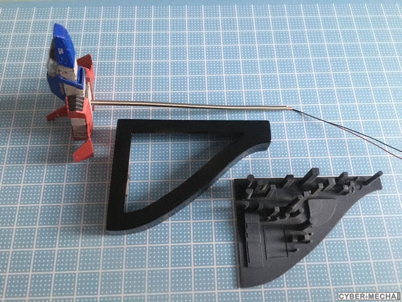

suite au dernier poste j'ai attaqué le socle :
impression en 3D du socle :

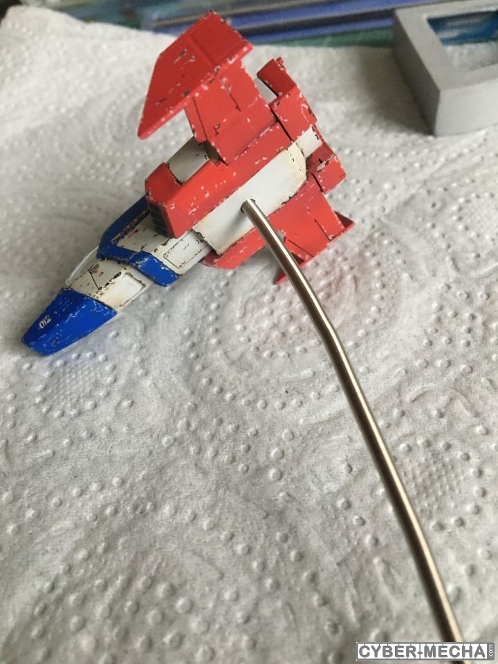

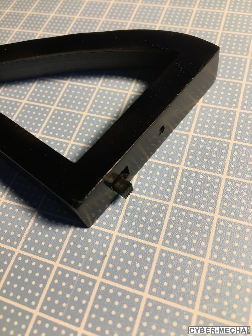

perçage pour l'interrupteur et la tige pour soutenir l'engin :

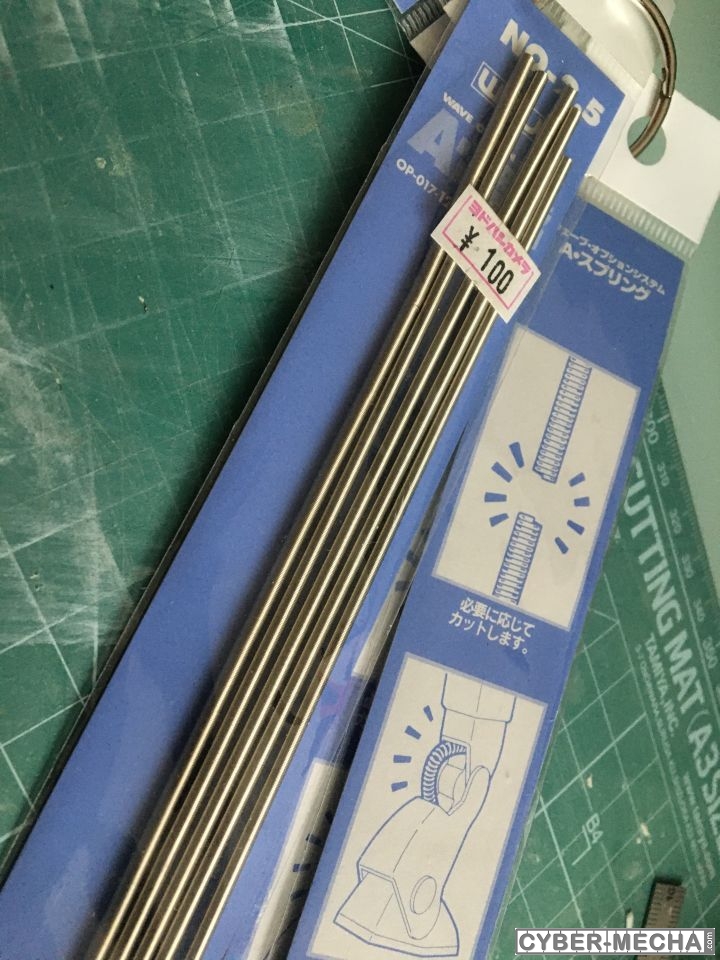

La tige est réalisée avec un "A-Sping" de chez Wave dans lequel sont passés les fils électriques et un fil de cuivre :
On se retrouve donc avec ces sous-ensembles :
Prochaine étape finir la ville.
Pour l'instant après une sous-couche noire, j'ai passé 2 couches de gris (1- gris foncé, 2- gris clair).
Je finirais au pinceau pour terminer ce dégradé.
Voilou  :)

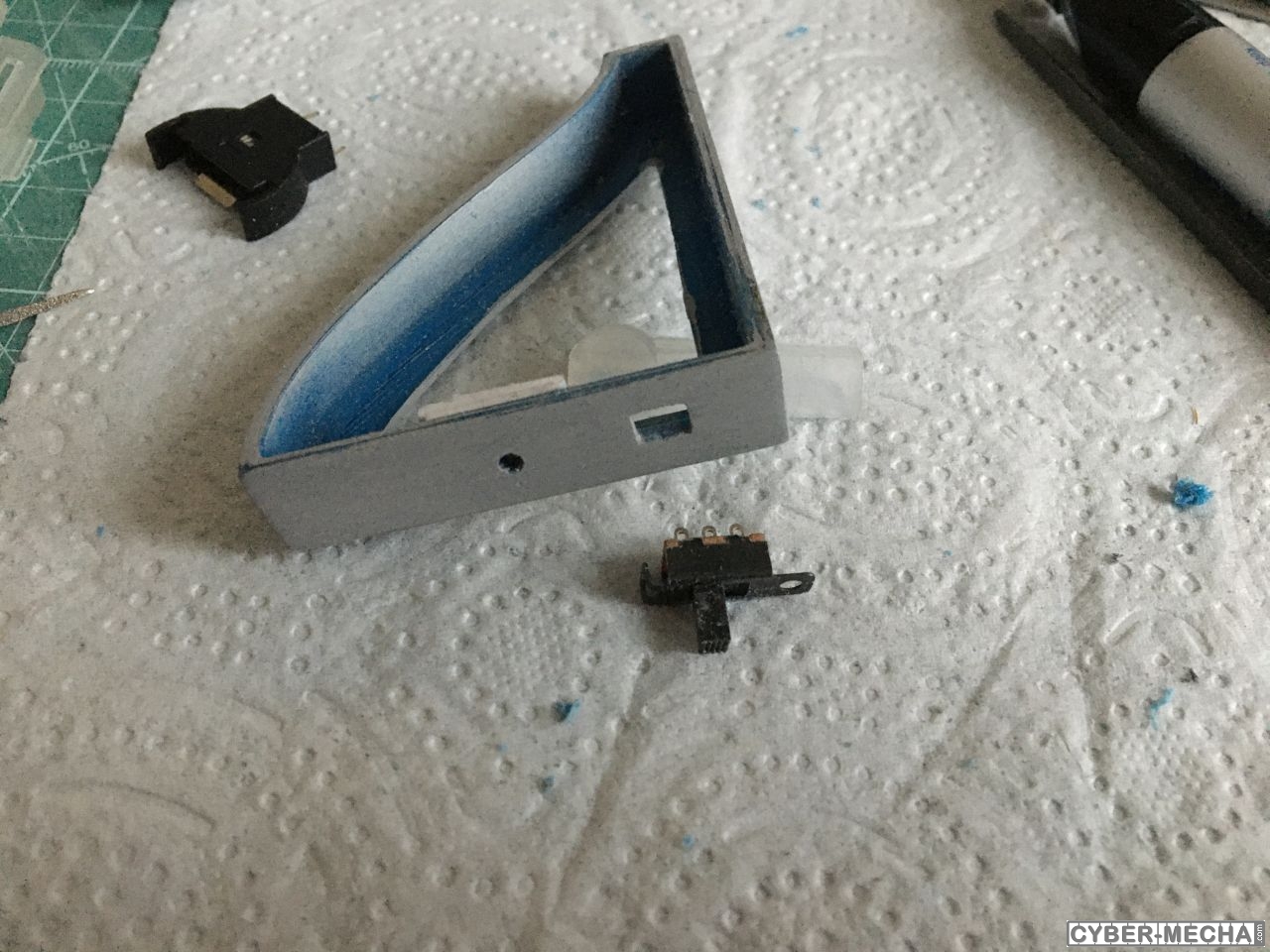

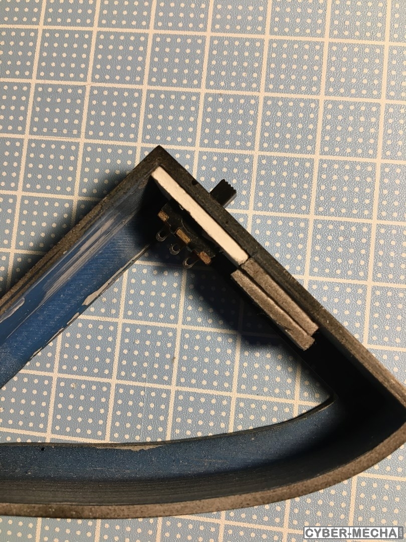

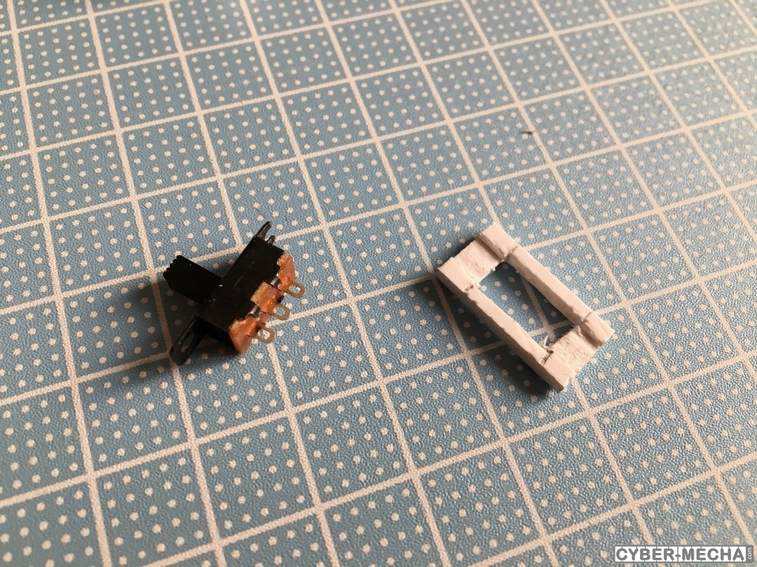

Citation de: MisterK le 30 Décembre 2021 à 14:02:46perçage pour l'interrupteur et la tige pour soutenir l'engin :
comment tu fixes l'interrupteur sur le socle ?
Citationcomment tu fixes l'interrupteur sur le socle ?
Je vais faire une sorte de petit "coffrage" en CP autour de l'interrupteur, et le tout sera collé à l'intérieur du socle.
Avec quelques photos se sera plus parlant  ;)
Yep !
j'attends ça pour l'an prochain ! ;)
Bon réveillon mon copain
Ces cyberméchanistes remercient l'auteur pour ce message : MisterK

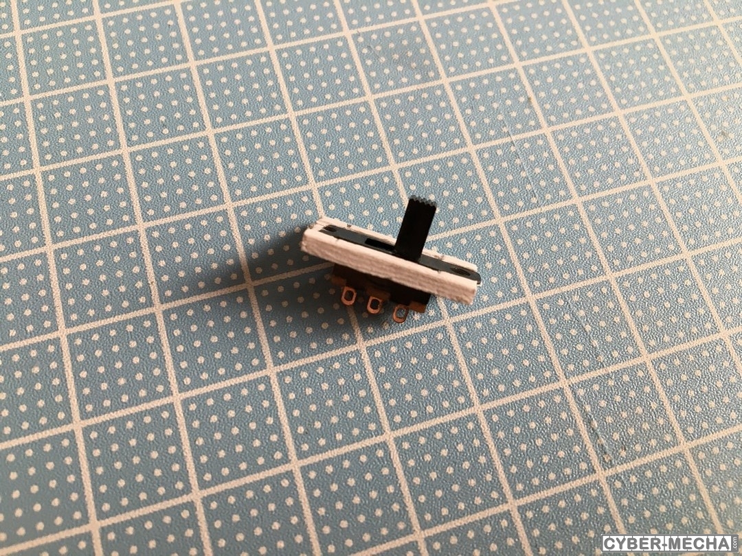

Chose promise chose due : le montage de l'interrupteur  :)
Bon rien de bien compliqué, solution rapide et efficace :
1- découpage dans un morceau de CP de 2mm de l'empreinte de l'interrupteur :
2- l'interrupteur y est inséré et collé avec de la superglue :
3- le tout est ensuite placé dans le socle et fixé à la superglue :
4- et hop mission accomplie  :)
