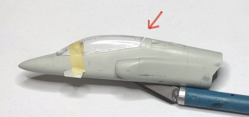

Je continue sur ce "micro-space-Hawk-parasite" : avant de mettre en place les ailes, je me suis attaqué à l'installation des parties transparentes. En effet, j'ai pressenti que ça n'allait pas se faire sans heurt dès que je me suis penché sur la grappe :
Vous le voyez ce bon gros défaut de moulage sur la partie gauche du pare-brise ? tout ce côté a une forme concave qui ne colle pas du tout avec le fuselage... Je penche pour une pression d'injection trop faible ou un démoulage trop rapide. Bravo Revell. Par curiosité, regardez sur vos exemplaires et dites moi si c'est aussi daubé que sur le mien.
Bref, ça va demander un effort conséquent pour mettre en forme cette partie. Rien d'insurmontable, car j'ai décidé que les parties vitrées seront peintes en noir. On aura qu'à dire que l'engin a des vitres teintées car il évolue à proximité d'une étoile bien brillante ! ;) par la même occasion, cela règle le problème de l'absence de pilote. Habile non ?

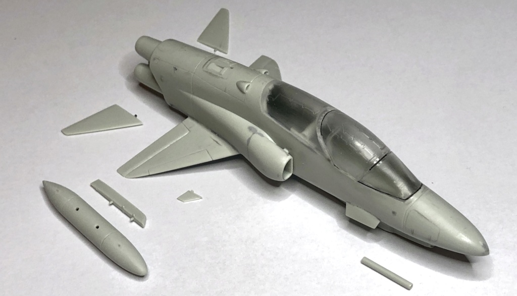

Du coup je continue à tâtonner, en assemblant à blanc les pièces... Mmmh, un bon gros joint (ou plutôt canyon) > 1mm à combler à l'arrière de la canopée. Joie.

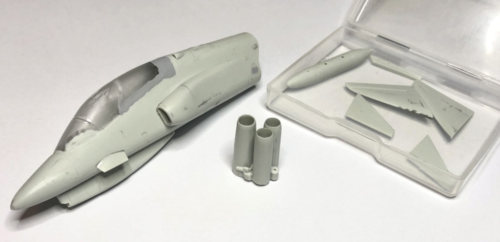

Bref, après moult travaux de préparation (mise en place de pièces d'épaulement et d'un raidisseur transversal), reprise de tous les joints, regravure, comblement de la verrière déformé, et surtout beaucoup de ponçage, voilà où j'en suis... loin d'avoir fini :
Entre temps, le bloc moteur a été finalisé avec ajout de qqs pièces du train d'atterrissage, histoire de meubler l'intérieur du croupion => prêt pour la peinture.

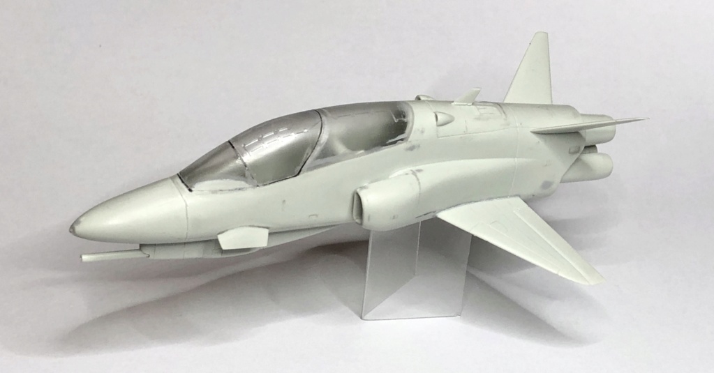

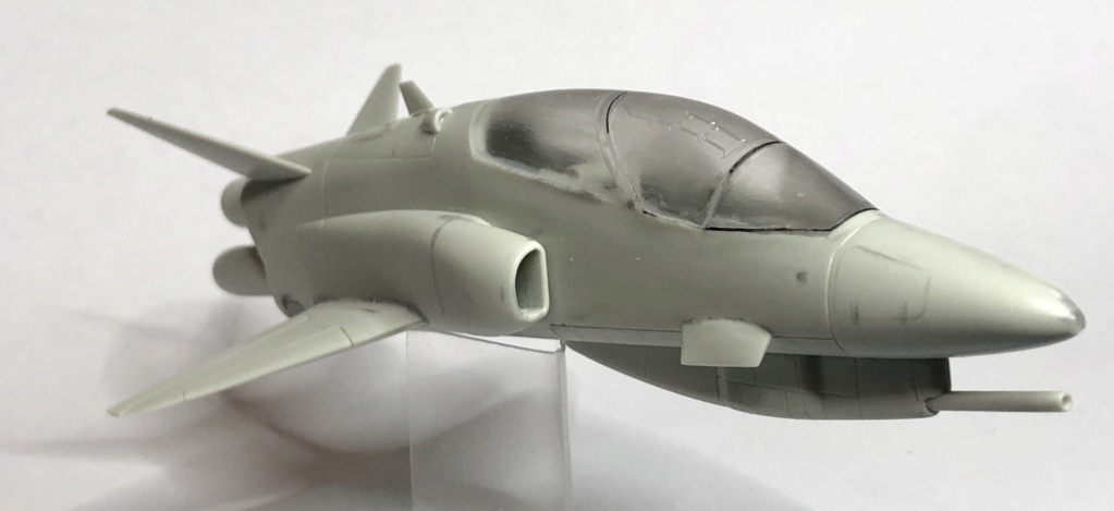

Salut,
la phase montage touche à sa fin... l'ensemble des pièces :
Et avec la plupart des pièces, juste montées à blanc, pour le fun :
Il va falloir finir de poncer finement tout ça avant le passage de l'apprêt.

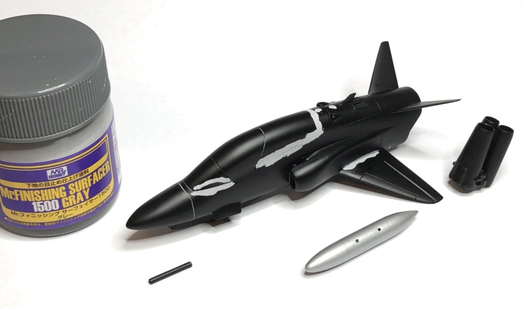

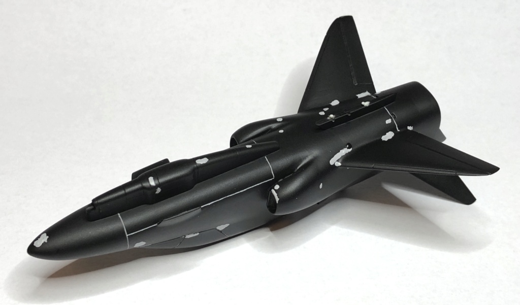

Salut !
toute petite mise à jour, avec le travail fastidieux de reprise des (nombreux) défauts : après une couche de Black Surfacer 1500, qui a le mérite de rendre visible chaque défaut, on reprend méthodiquement les divers trous et rayures avec du Surfacer 1500 gris et un mélange cyano black + talc pour les plus profonds :
J'en ai profite pour reprendre la gravure qui était par endroit trop peu prononcée ou inégale.
A venir, une bonne séance de ponçage...  ;)
