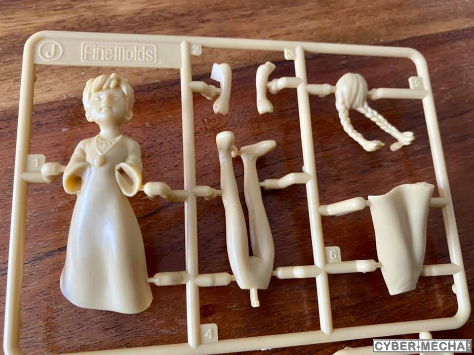

Le personnage qui devrait aller bien mais qui va pas !!!
En effet, la tenue ne correspond pas à la scène du film. Elle devrait être en pantalon rouge et chemisier jaune, et là elle est en chemise de nuit ou robe blanche, ce qui correspond à la scène avec le robot soldat !
Bye bye le diorama de la scene où le robot offre un fleur... dommage. Du coup ca sera une scene fictive

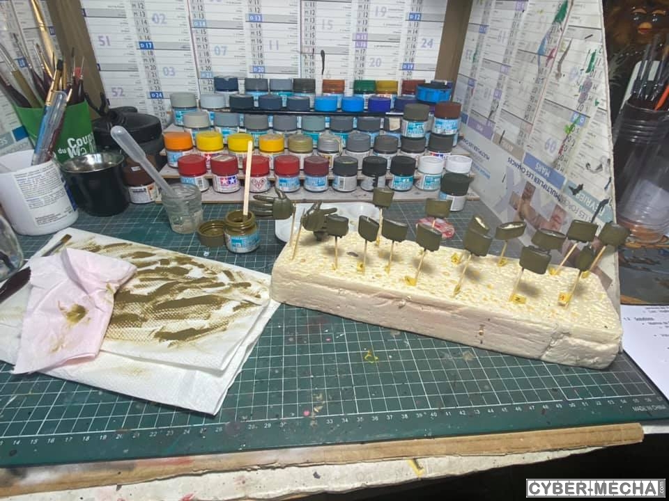

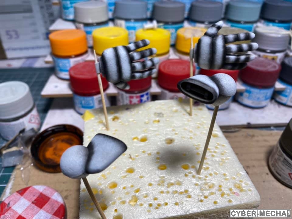

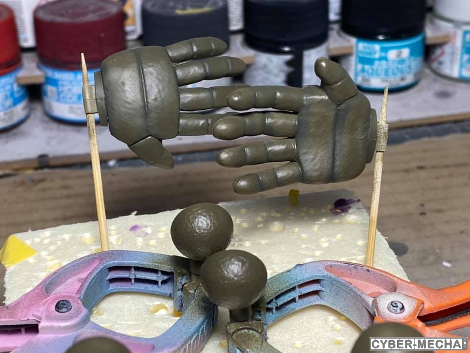

Bon, à un moment il faut se lancer donc on commence par une fastidieuse préparation : ébavurage et identification de chaque pièce des bras avant mise en peinture

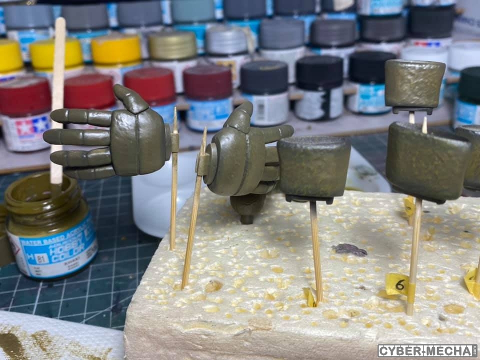

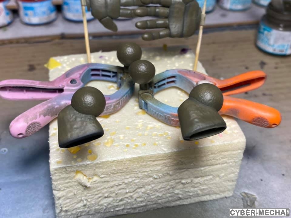

Puis après une couche de blanc mat et un passage au noir mat en pré-ombrage de chaque jointure, j'applique le marron/vert

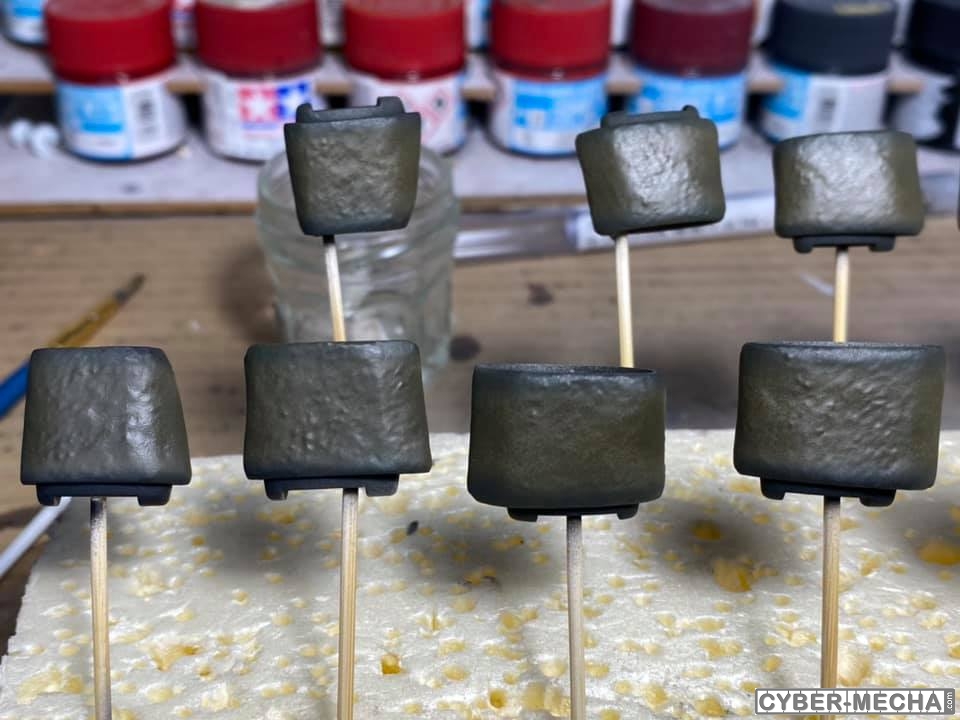

ca rend pas si mal
on continue sur la lancé
il y aura un petit jus pour accentuer dans les creux de la main
ça me semble un tres bon début de peinture
les teintes de base sont convaincantes
Merci
Je prévois un petit brossage à sec vert (reste à trouver le bon vert),un jus noir/terre de sienne pour les creux et peut etre salir un peu, l'application d'un flocage mousse sur certaine partie et apres on verra au fur et à mesure. Ca reste un montage fun sans prétention.

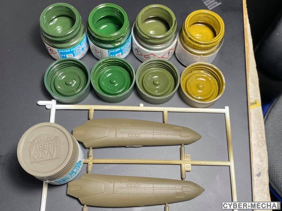

Maintenant je suis confronté à mon choix pour le brossage :
A l'aide
Je me repose LA question car je voudrais faire un léger brossage à sec pour juste réhausser l'aspect granuleux de la surface et appuyer sur le fait qu'il subit le temps. Il y aura aussi un flocage mousse vert foncé par endroit sur le robot

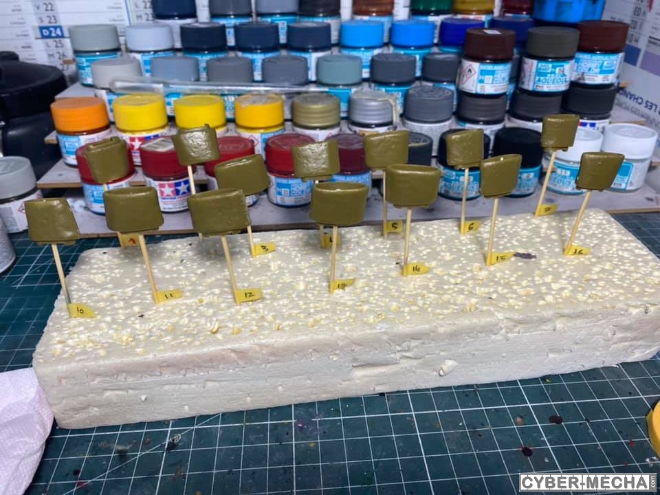

Sur cette photo (le flash a tout éclairci) montre la peinture de base (pièces peintes dessous pour test olive drab h52) et les teintes que j'envisage mais laquelle prendre ?
De gauche à droite :
Inj Green (h59)
Green (h6)
Khaki Green (h80)
Khaki (h81)
ou je laisse tomber et c'est bien comme ca pour ne pas tout gacher....
Je partirais plus soit pour le vert IJN pour rappeler la mousse soit sur le khaki pour eclaircir les reliefs (ce qui me semble plresque plus normal dans l'idée d'eclairage et usure du temps)

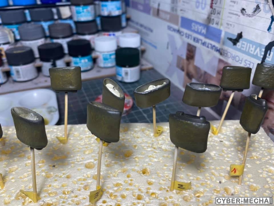

bon je viens de tester mon idée d'éclaircir au khaki sur les pièces peintes en test et ca rends pas si mal au final, il faudra juste que j'y aille mollo histoire de ne pas trop éclaircir mes pièces

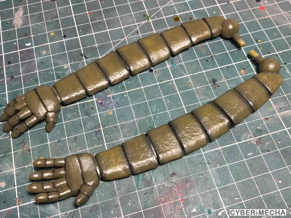

Brossage à sec terminé avec du khaki pour éclaircir les "bosses"
Un petit jus dans les raynures des mains et j'assemble les bras :
Je suis assez content du resultat
