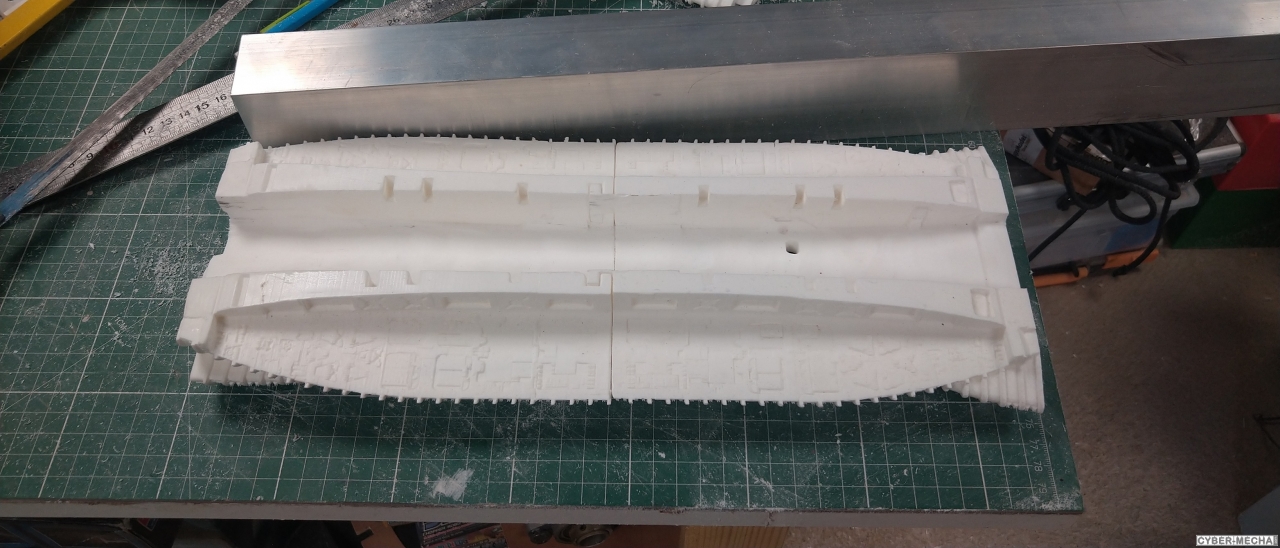

Bon aller petite reprise apres les vacances.
J'ai reçu un tube alu rectangle de 60x40mm pour faire une armature interne.
pour quoi une armature ? ben déjà parce que c'est une maquette plutôt lourde et que je veux qu'elle reste bien en forme et ne casse pas a chaque fois que je la manipule.. et puis avec toute la mécanique que je rajoute il me faut une base solide.
Bon et puis y'a le socle.. je planche dessus te j'aimerai que tout tienne sur un seul point .. avec un effet de "vol" ..  j'en parlerai plus tard ;)

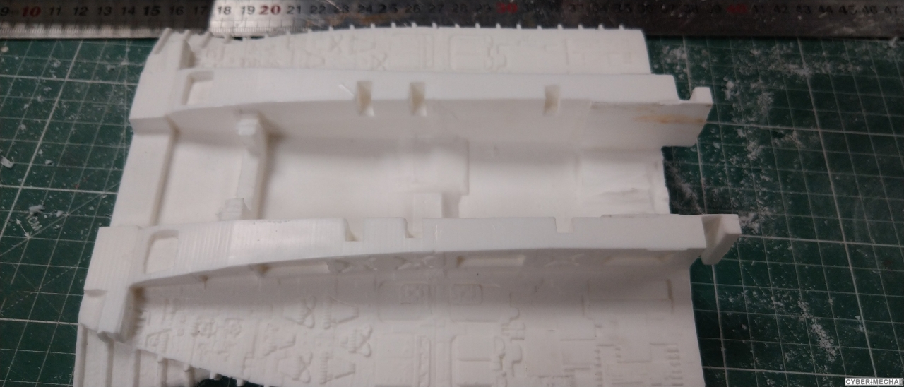

pour l'insérer dans le biniou, je dois charcuter un max.
je me suis aidé d'une scie à métaux, d'une râpe plate et d'une lime électrique avec un gros grain ;)
La partie basse est plutôt facile, il n'y a q'un peu de mise en forme a faire pour l'arrière qui est legerement en pente.. mais rien de gros..

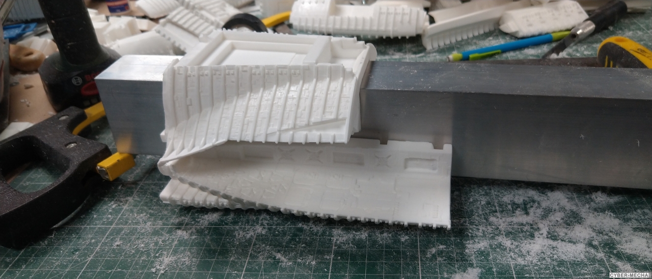

Après j'ai attaqué le haut.
Et la je me suis rendu compte que j'avais foiré ma prise de cote et que 6 cm de haut c'est trop lol ..
Donc rachat d'un tube de 5cm .. mais ca va le faire et ca va me servir ;)
PS pour bouq, ces modifs ne m'ont pris que 1h à tout casser hein :p

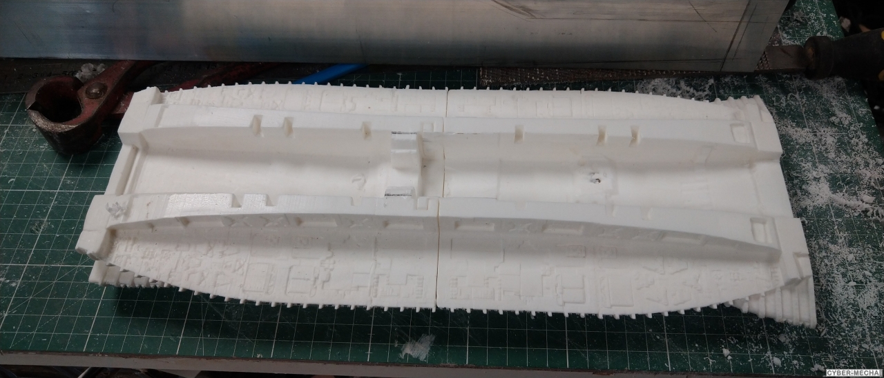

En rentrant du taff j'ai continuer à charcuter ;)
Cette fois ci j'ai attaqué les pièces du haut et la mâchoire ;)
J'en ai eu plein de neige sur le sol lol
Marc
C'est du gros œuvre là !
Est-ce que tu vas devoir tailler dans le tube (j'ai d'ailleurs découvert qu'un tube pouvait ne pas être rond :p) pour le cacher ou bien il sera entièrement recouvert par le kit ?

#31
Oui c'est du très gros œuvre lol
Pour le tube oui c'est tjrs troublant au début .. mais c'est juste le contraire d'un profilé plein ;) qu'il soit carré, rond, ovale etc...
Pour le coté technique du truc, il sera bien évidement entièrement intégré dans la maquette et donc ajouré et découpé à certains endroits pour que tout s'adapte dessus :p
L'idée m'est venue en parlant avec Tony (le créateur du kit NLDR).; je parlais du fait que généralement,pour un tournage, on faisait systématiquement d'abord une armature sur la quelle on créait la maquette ...ca permettait d'avoir, de base, les points d'accroche et une base "en dur" pour poser la mécanique, quand il y en avait, ou tout le système éclairage etc...
Donc je me suis dit que ca aurait été bien d'en avoir pour ma mécanique...et donc qu'il fallait que je fasse en sorte d'en avoir une en prenant un tube comme structure et en y adaptant les pièces de la maquette dessus en "habillage" ;)

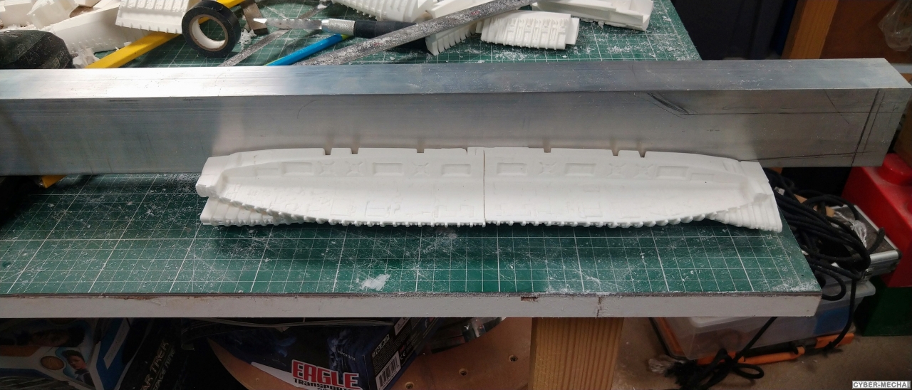

Réception du nouveau tube et essai dans la foulée.
C'est nickel, juste à le couper et ajuster ;)
Et J'attaquerai la base dans le même temps ;)

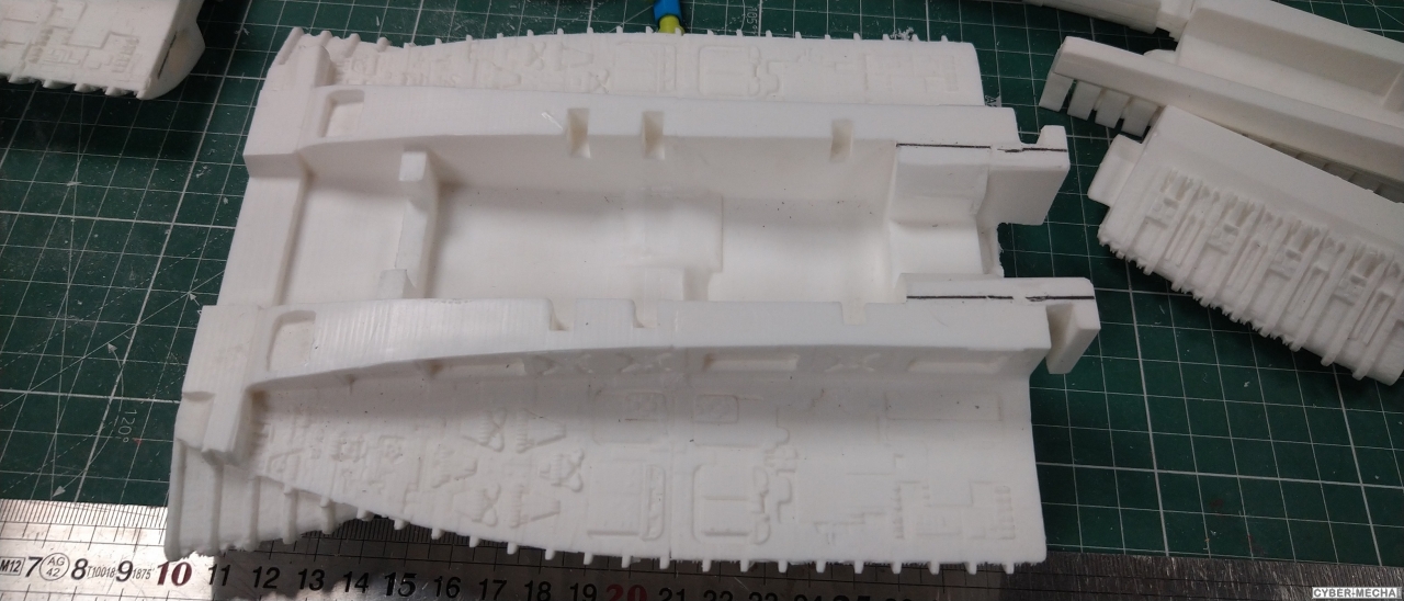

Mdr pas encore mais ça ne va pas tarder.
Déjà je commence à adapter le tube dans la maquette lol
Ça s'annonce pas mal ;) reste quelques ajustements et ensuite travailler sur le renfort à certains endroits et le socle ;)
Tu as travaillé le tube tellement proprement que l'on pourrait croire qu'il est destiné à rester apparent. :number1: :prosterne:
