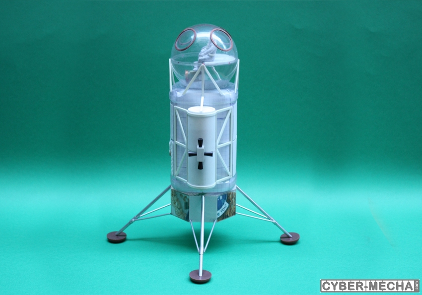

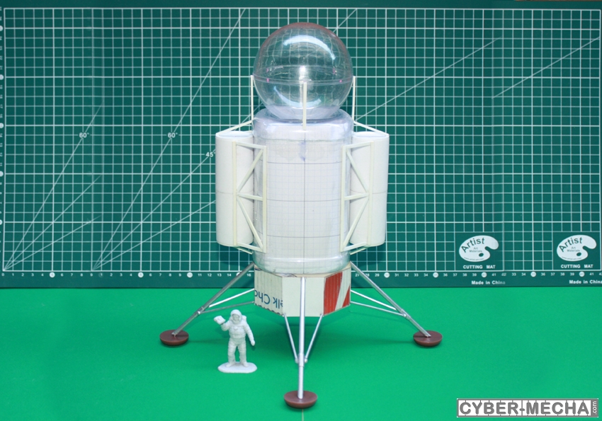

J'ai réalisé des réservoirs auxiliaires pour les futurs control thrusters ( les tuyères directionnelles ) malheureusement le Polychlorure de vinyle ( PVC ) des tubes de comprimés utilisé est tout aussi détestable que le  polytéréphtalate d'éthylène ( PETE ) de mes bouteilles de jus de fruit:
La colle cyanoacrylate à grand peine à coller efficacement ces matériaux.

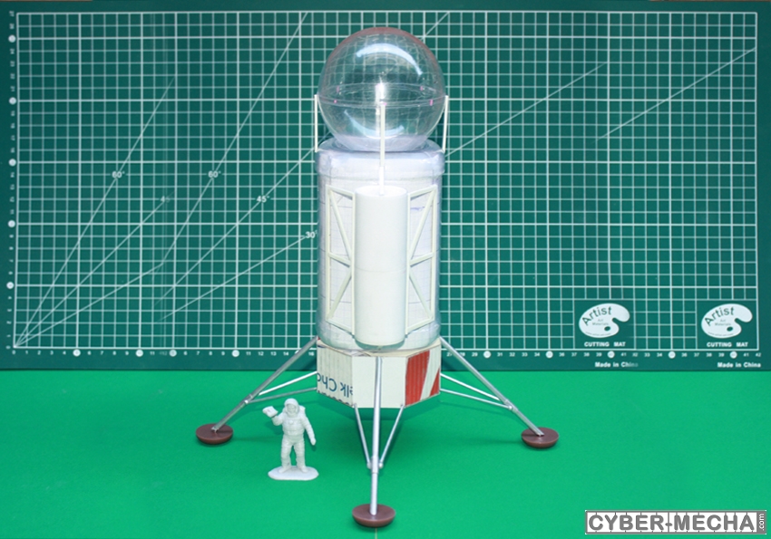

Je suis donc soumise aux mêmes contraintes que dans la réalité, c'est a dire poser des structures pour arrimer solidement tout cela:
( notez la feuille à petits carreaux insérée dans la bouteille plastique pour me donner des repères et coller tout ceci d'aplomb )
Les papattes du Landing pod ont reçu leurs patins, des patins de meuble en PVC, j'ai aussi placé un des petits cosmonautes au 1/35 pour vous donner l'échelle de mon Lunar lander,
Pour conférer un rapport d'échelle commun aux différentes créations réalisées en classe j'ai offert une bonne cinquantaine de ces figurines d'astronautes à mes élèves ( pas de jaloux les amis c'est des figurines achetées à vil prix dans des braderies et que l'on trouve encore facilement chez les guerrières à cheval ), elles sont pas formidables mais elles font le job.

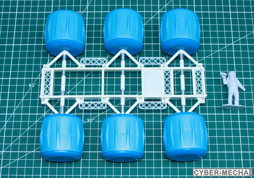

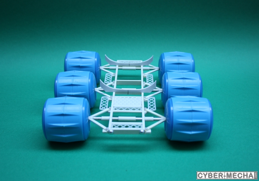

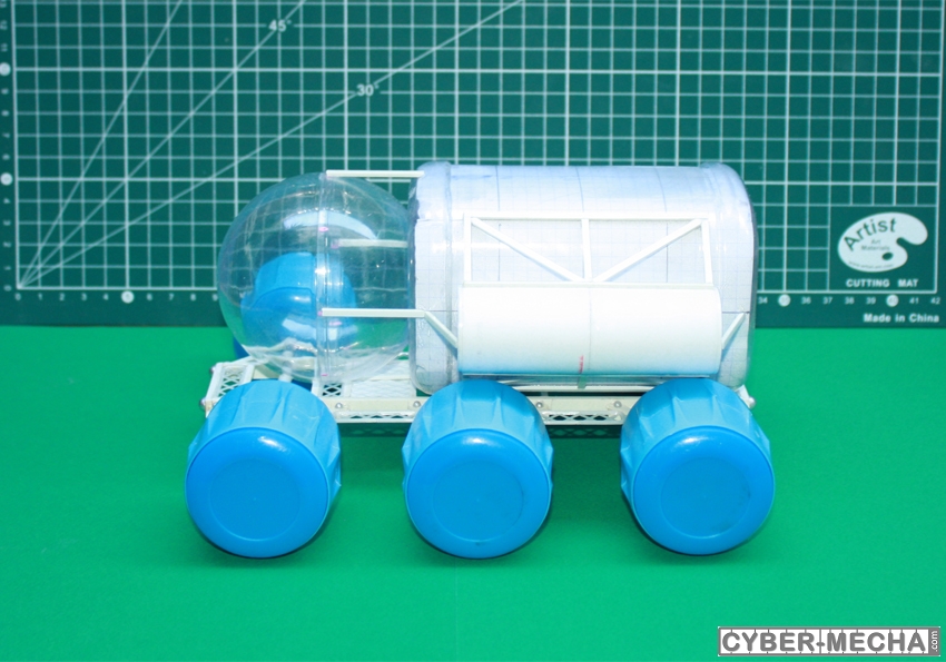

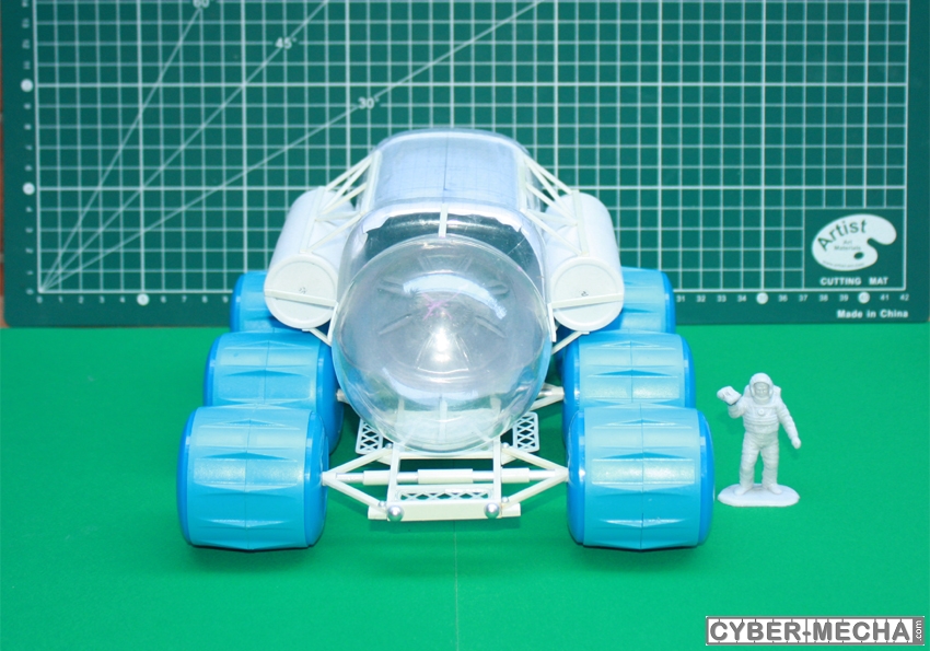

Le châssis du rover n'est pas en reste, il à reçu son lot de touillettes à café à croisillons pour simuler des marche pieds et des demis perles de strass pour les rivets, la petite plateforme antidérapante à été découpée dans le fond d'une barquette alimentaire ( les touillettes et les barquettes alimentaires sont en styrène comme les profilés que j'utilise et le plastique des maquettes et se collent sans problèmes )
Petit test à blanc avec le châssis, mais je referais un second habitacle avec cockpit spécialement pour le rover avec une partie en cutaway et l'habitacle sera lui aussi réutilisé pour faire des modules d'habitation de la base lunaire également en cutaway pour le fun selon mon principe d'éléments modulaires ( et dont je possède un bon stock vu le nombre de bouchons en PVC utilisés pour faire les roues du rover LOL )
Une autre vue de face ou on voit les marchepieds et les différents éléments qui détaillent le châssis, je vais encore en rajouter, une rampe de phares et un treuil à l'avant et une parabole sur l'habitacle et probablement faire une autre version optionnelle avec un habitacle plus court et une grue de remorquage ( le tout sur un seul châssis, la magie de totoshop faisant le reste en prise de vues multiples )

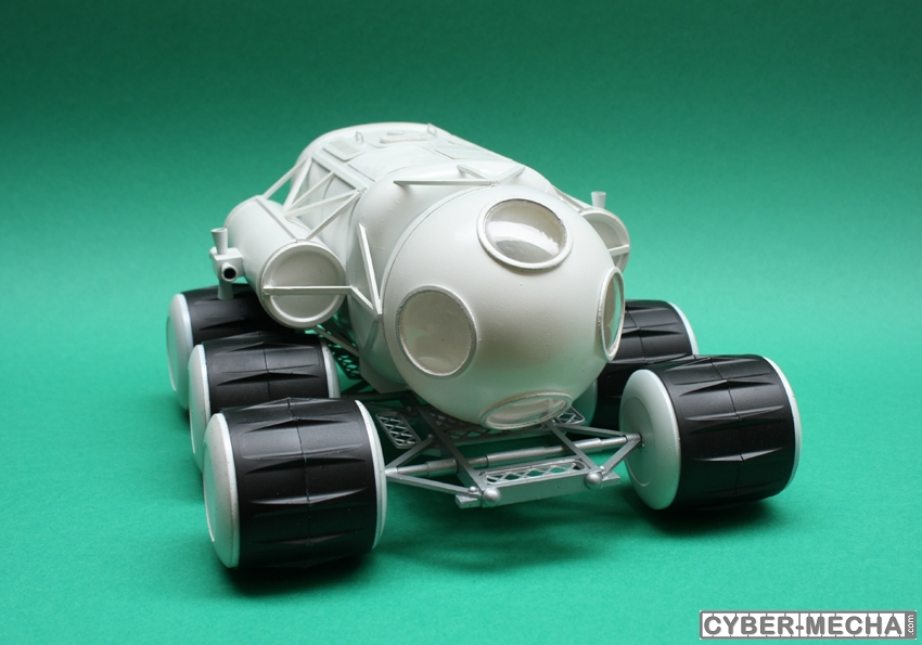

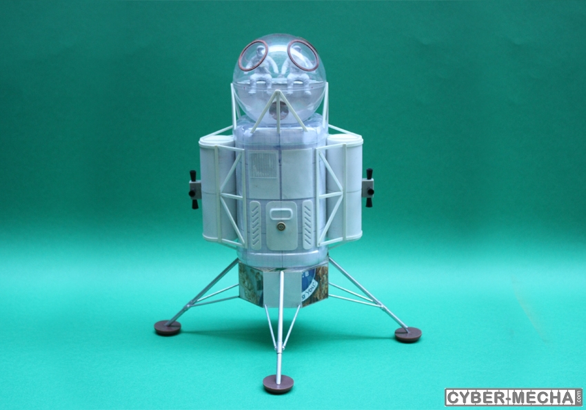

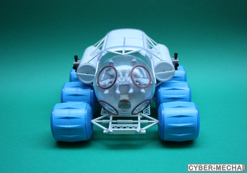

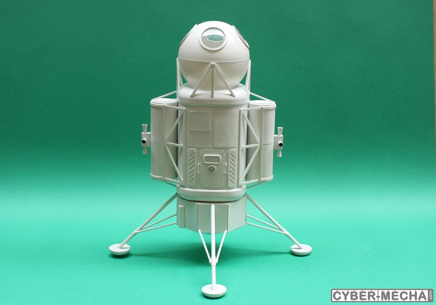

J'ai commencé à habiller mon Lunar lander avec de la carte plastique un peu de touillette, quelques structures supplémentaires pour arrimer la capsule poste de pilotage, et rajouté les propulseurs latéraux directionnels réalisés à partir de huit tronçons de cônes d'otoscope médical sur deux briques de Légo Mégablock :
J'ai également réalisé une ébauche de poste de pilotage gyrostatique dans la sphère de la capsule, et collé des gros joints de robinet pour figurer les hublots un peu surdimensionnés afin que l'on puisse voir les astronautes à l'intérieur et que ce soit plus cohérent avec la version rover :

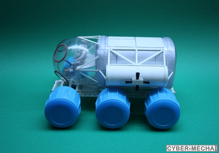

Le châssis du rover à également reçu deux arceaux de support amovibles pour le container du TUG, d'une part pour le stabiliser dans un berceau  et que les structures qui maintiennent les réservoirs auxiliaires n'entravent pas les roues.
Sur cette vue de profil du rover on voit le fonctionnement du système gyrostatique du poste de pilotage qui maintient les deux pilotes en position verticale quel que soit la position de l'appareil, une parabole sera également installée sur le toit du container:
Une vue de face pour vous montrer la position des hublots en version rover permettant une visibilité optimale du terrain avec une vue directe du sol, Je rajouterais ultérieurement, pupitre accoudoirs dossiers de sièges et systèmes de navigation dessous les cosmonautes mais on ne distinguera pas grand chose:
à bientôt pour la mise en peinture.

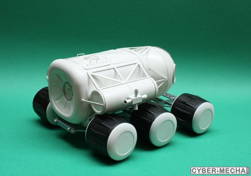

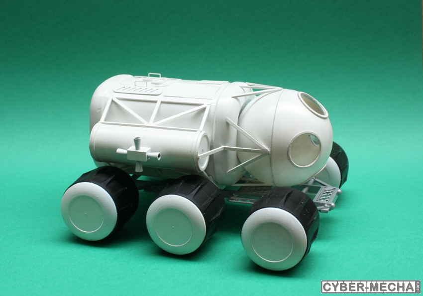

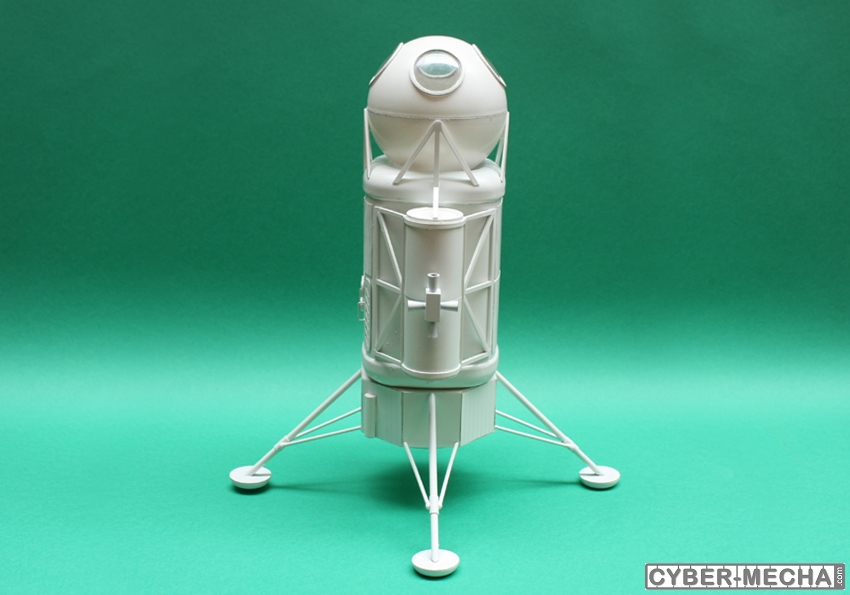

Verdict de la couche d'apprêt, un simple blanc en bombe, j'attends que la peinture soit bien sèche avant de poser mon scotch Tamiya à réchampir et les stickers mais c'est suffisant pour faire quelques photomontages prévisionnels en multi-exposition :
Le châssis a également reçu ses couleurs, qui tiennent d'ailleurs fort mal sur le PVC des roues réalisées en bouchons de lait et de jus de fruit, mais ça fait le job:
