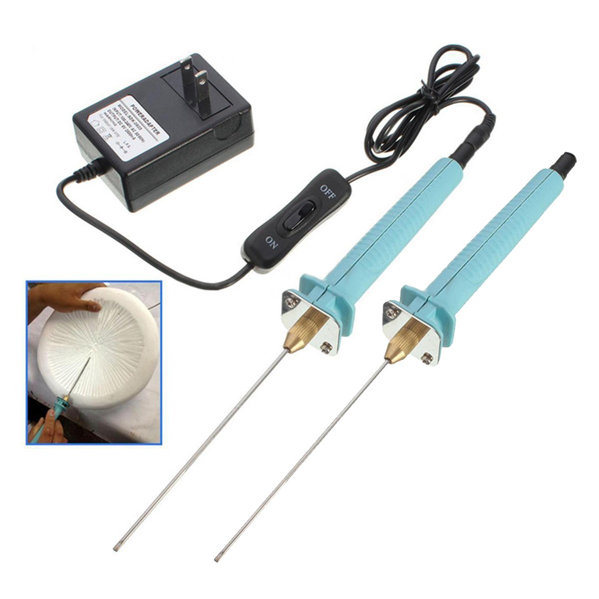

@ Globetrotter, si tu as le lien je suis preneur  ;)  :Merci:

Tout a fait, je les ai pris sur AMazon
