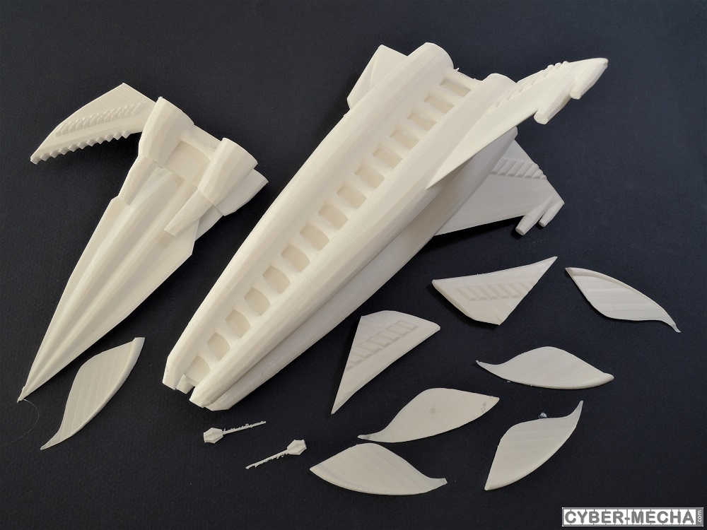

Et le kit en pièces détachées. Livré aussi avec une base et une tige métallique mais on oublie.

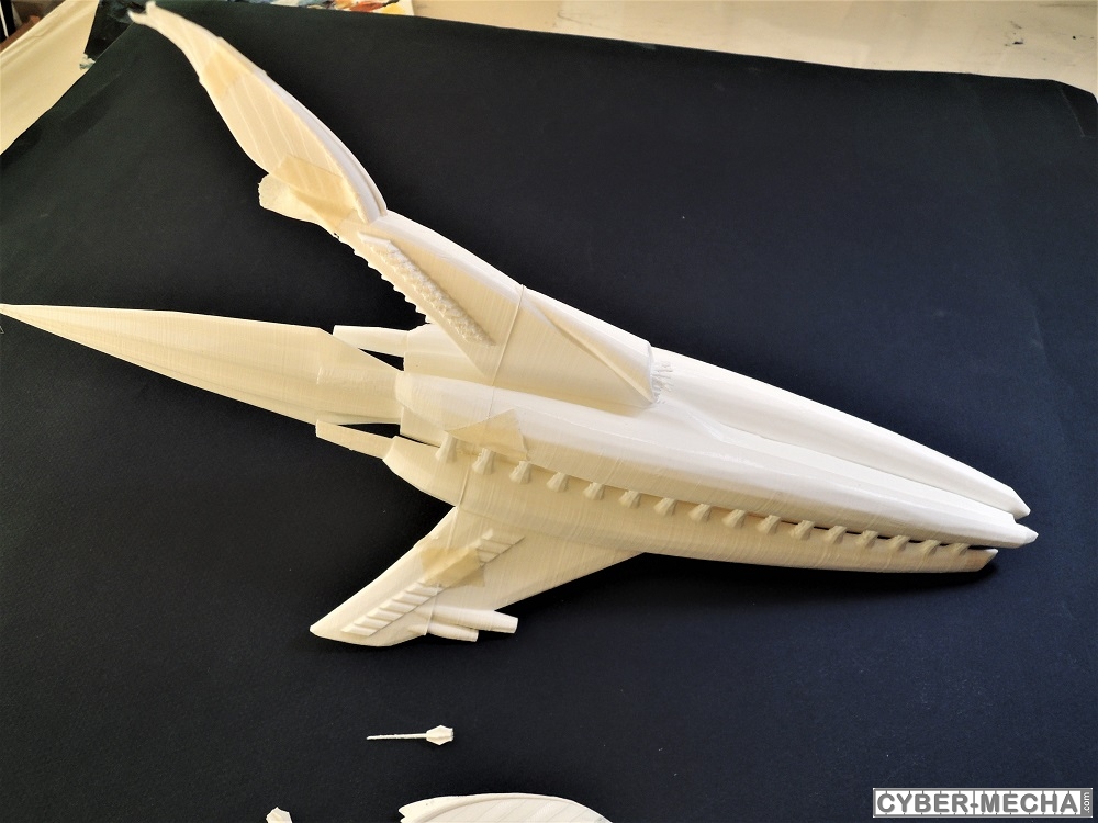

Et assemblé à blanc.
Ces détails d'antennes, on oublie, à refaire en scratch.

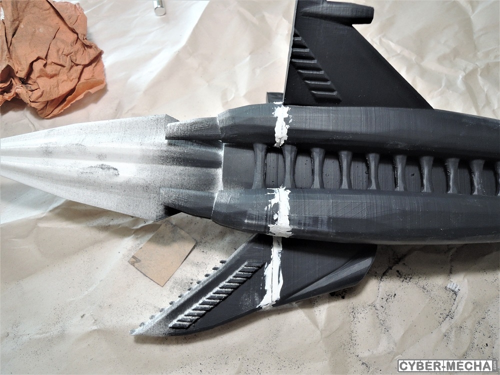

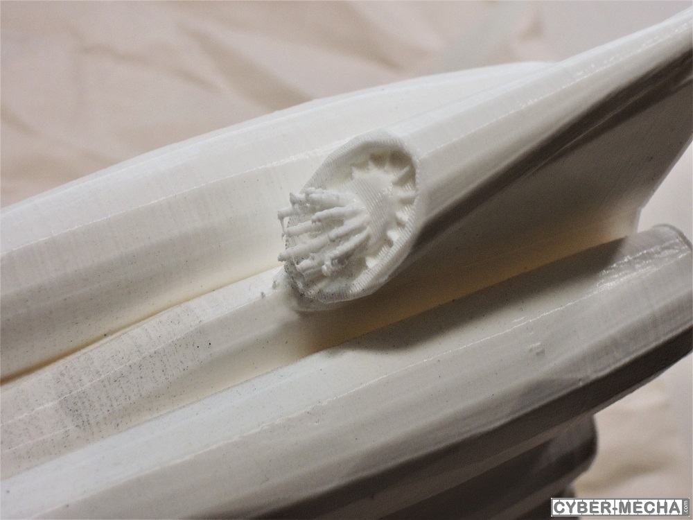

Les deux parties principales collées ( cyano ) avec trois bonnes couches d'apprêt garnissant automobile pour atténuer la texture à facettes de l'impression ( je pense que je vais user des bombes d'apprêt ! )
Du Putty pour masquer le joint et beaucoup de ponçage ! La résine a une consistance bizarre, très très dure mais qui a tendance à ramollir quand elle chauffe ( pas agréable ) L'imprimante permet des formes complexes mais de fait, des surfaces quasi impossible à atteindre pour le ponçage et la peinture, là, ça aurait été judicieux de faire plus de pièces mais ça aurait ete plus cher.

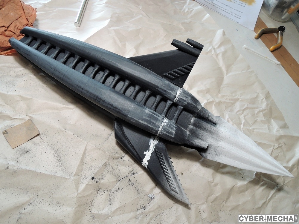

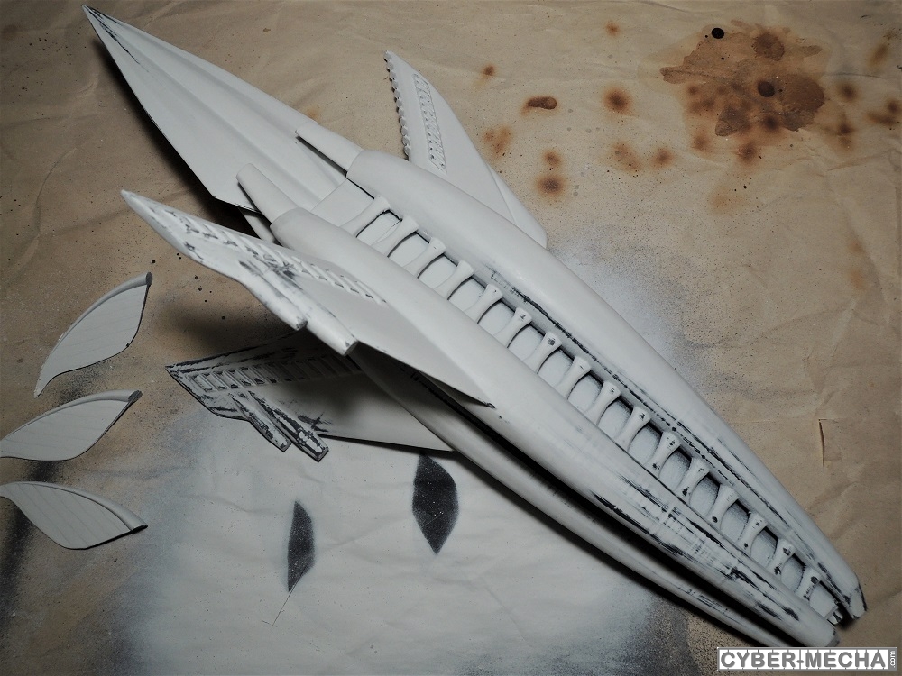

Apres une bonne couche de blanc garnissant, les lignes commencent à s'adoucir.

Voilà, c'est presque exclusivement du ponçage et du passage d'apprêt garnissant, avec quand même une peinture à la fin :)

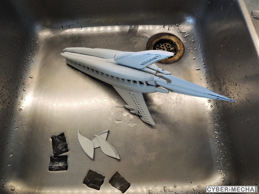

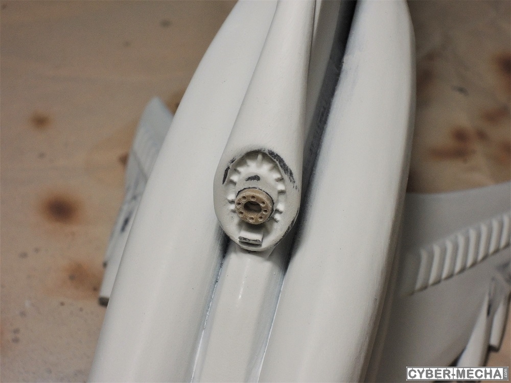

Un peu de scratch avec une rondelle en plastique percée pour le support des antennes. Pour les autres antennes , on verra plus tard.
Ponçage final au 400 à l'eau dans l'évier de la cuisine. On va voir ce que ça donne avec une première couche de peinture.

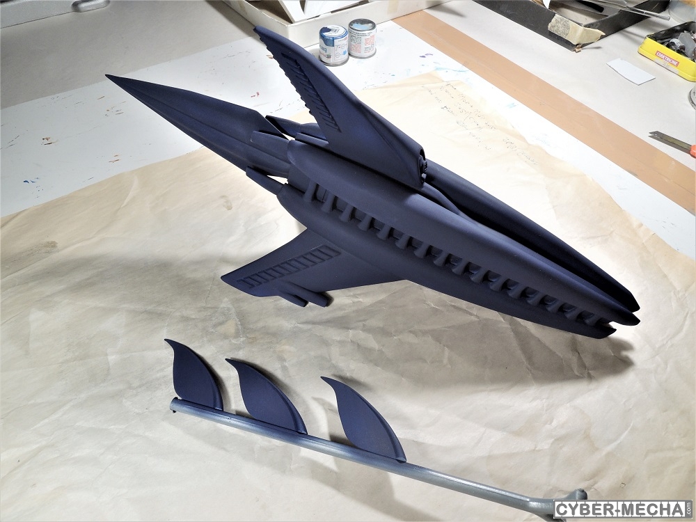

Voilà, j'ai peint le vaisseau en bleu foncé ( du Humbrol mat 104 ) l'idée c'est d'avoir un fond pour le bleu plus clair final autre que le noir ou le blanc qui risqueraient de ''salir'' le bleu clair.

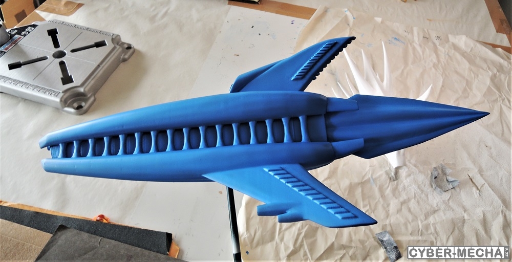

Le bleu de base est passé ( Mélange de bleu de cobalt / bleu phthalo et blanc de titane, en huile pour artiste ) plusieurs jours de séchage mais extrêmement solide. ça va aussi me permettre de corriger quelques petits défauts avant une deuxième couche.

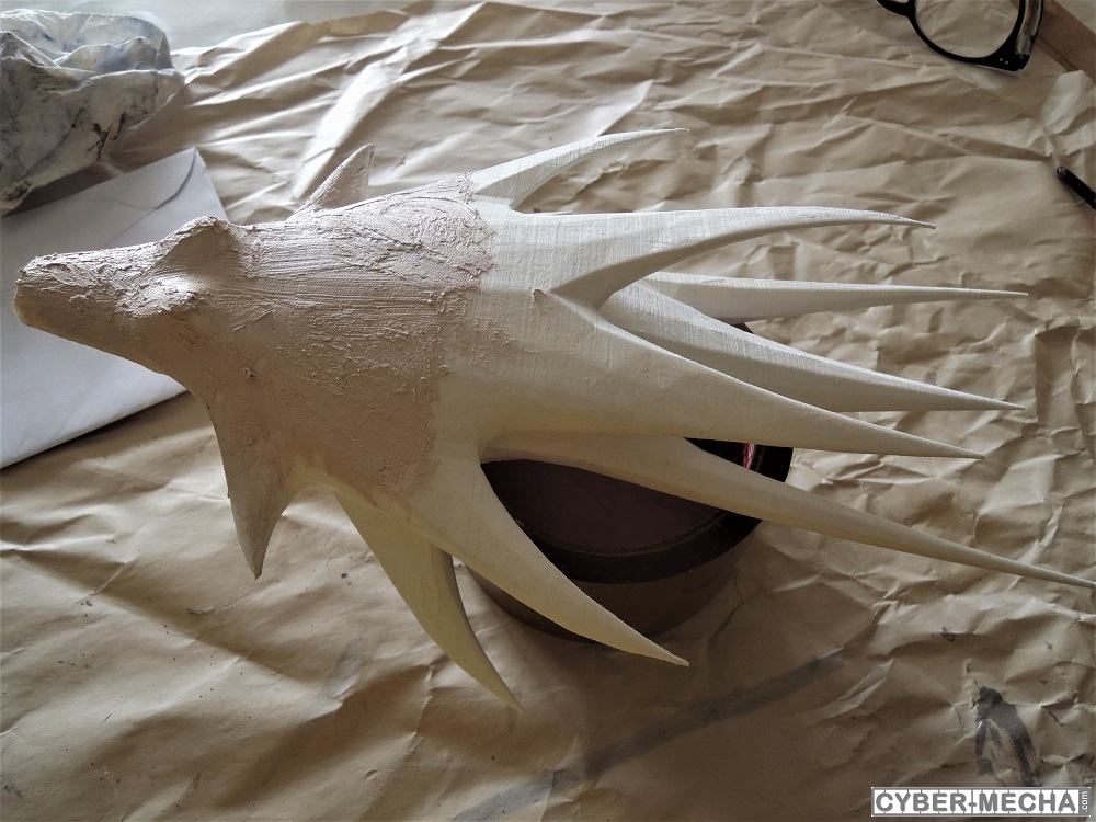

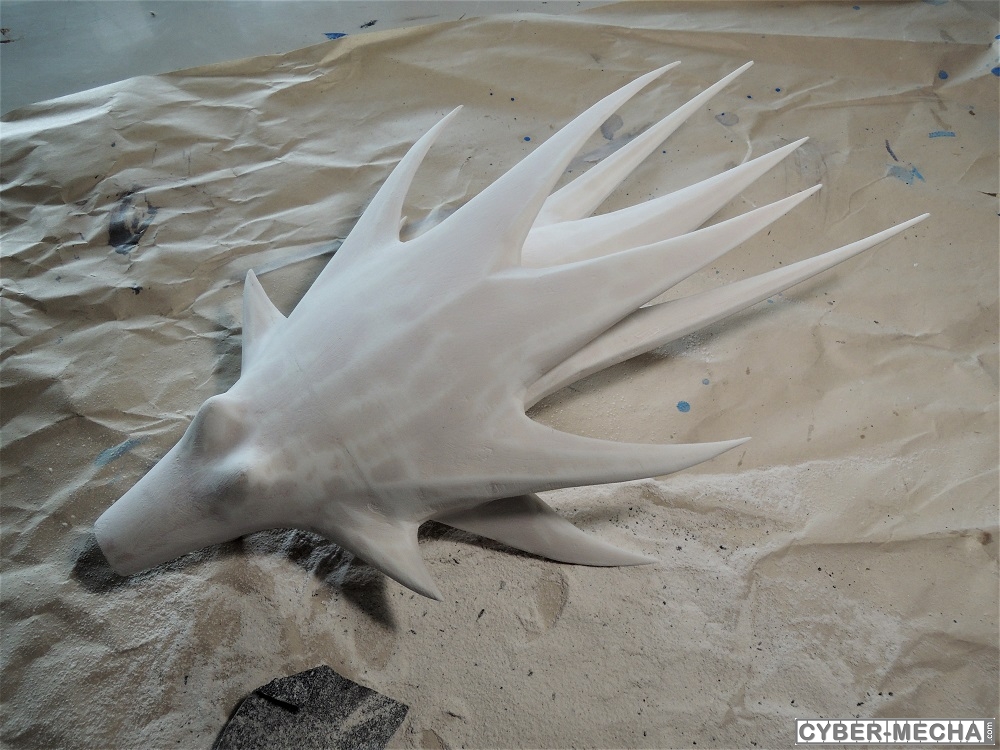

Du coup, en attendant le séchage, j'ai attaqué un chasseur des Ombres ( imprimé par le même gars ) le kit est simple : 2 pièces à coller ensemble plus une base rustique. Là encore , il y a beaucoup de stries et de facettes.
Pour corriger, j'y suis allé à grands coups de mastique automobile ( qui dégage une odeur terrible :) ) étalé avec un pinceau/ brosse. Là, le dessus.
Apres le premier ponçage ( au 80, ça craint rien, la résine est vraiment très dure ( mieux vaut aimer le ponçage hein, parce qu'il y en a ! ça compense vu qu'il n'y a pas de montage :) )  une bonne partie des facettes et stries , est éliminée.

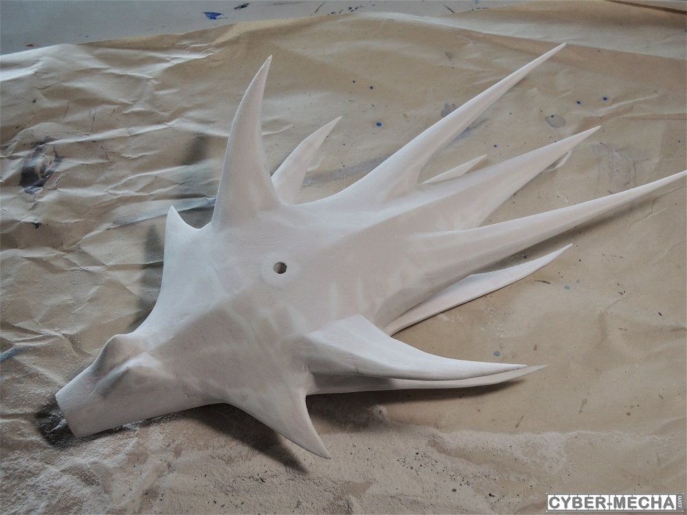

Le dessous avec un bricolage pour la tige support future.. La difficulté, c'est les endroits difficilement accessibles au ponçage.
