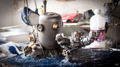

Citation de: HiCksS le 21 Octobre 2019 à 19:13:17en atténuant juste un poil les chenilles, que je trouve trop propre
là aussi, y a plusieurs écoles....
elles sont en déplacement dans l'eau douce... je ne peux décemment pas les charger de boue! vu que l'eau les a plus que rincées...
un peu d'algues prises sans les patins peut-être et d'eau qui s'écoule avec la vitesse...
Merci Cosmic
Citation de: cosmic-nytro le 21 Octobre 2019 à 19:21:10Pour l'écume je dirai que c'est plutôt lui qui en fait en fait, don cil en faudrait tout autour de lui
je me farcis des dizaines de photos de bateau en déplacement et de la scène de la bataille de Kashyyyk image par image pour voir comment mettre ça en oeuvre oui !

le vernis mat risque de faire disparaître le côté métallique, à la rigueur un satiné (moi j'attends 1 semaine avant des mettre un vernis sur des huiles)
pour les chenilles, je brosserai avec une peinture métallique plutôt foncée après un vernis mat pour faire ressortir les reliefs (et je rajouterai  un jus marron très foncé)
Il est superbe ton engin. Comme les copains, ce serait un plus si tu ajoutais du weathering sur les chenilles.
Elles sont certes nettoyées par leur séjour dans l'eau, mais j'imagine que le véhicule à roulé également sur des surfaces dures.
Bonne continuation.

Citation de: marcP le 22 Octobre 2019 à 05:40:27le vernis mat risque de faire disparaître le côté métallique, à la rigueur un satiné (moi j'attends 1 semaine avant des mettre un vernis sur des huiles)
ça correspond à mon rythme de travail ! 1 journée par semaine. Il me faudra juste acquérir du vernis satiné d'ici là car je n'en ai pas encore.

Si les fanas mili ont déjà vu des images de blindés (réels ou kits) en cours de franchissement, je suis preneur de vues sur les chenilles passke là.... je suis un peu dans le brouillard....
Non, parce que bon...
les mecs des FX de l'épidsode 3, eux non plus ne sont pas foulés à engluer les chenilles de boue hein...
je dis ça, je dis rien...

La technique du silicone simuler l'eau me semble pas mal non plus pour reproduire les éclaboussures avec le tuto que nous avait posté  mudeater17 pour son superbe dio 出会い Deai "Rencontre" de 2018.
Tu mourras moins bête...  ( mais tu mourras quand même ) : Professeur Moustache.
S tu as des teintes marrons tu peux faire des jus acryliques:
-jus foncé
-sèche cheveux
-projection (peinture diluée )du plus foncé au plus claire avec pinceau ou brosse à dent.
-un jus noir (bien dilué) pour unifier un peu le tout et un brossage métal
je ne pense pas qu'il y aurait de la boue si il avance dans l'eau
pour les écoulements d'eau tu peux aussi utiliser les produits acryliques pour simuler l'eau, tu l'étales sur un morceau de verre

Par contre je sais pas comment peut réagir le silicone sur la peinture, puis la technique est aléatoire...
Je pense qu'il vaut il mieux protéger ton modèle avec un film plastique en cas de loupé, ( si tu veux faire des éclaboussures sur les chenilles comme sur la photo par ex ) pour ne conserver que les plus jolis rendus.
Et utiliser un acrylique transparent teinté sur le silicone ça peut être pas mal pour représenter de l'eau boueuse ou de l'écume, merci MarcP.

Pour ce soir, lavis d'ombre sur la Chenille... c'est déjà mieux !
Mais échec sur les pastels....
Je voulais apposer un peu de reflets verts foncé au pastel sec.... ça accroche super bien sur les poils du pinceau ou sur le coton tige mais a priori pas du tout sur le kit... pourtant je pensais que l'aspect rugueux dû au lavis a l'huile permettrait l'accroche des "pigments"... ben... Peau de balle !
Phil, mouille légèrement le pinceau. Mais vraiment légèrement ! A peine humecté.
Tu essuies le surplus sur un papier absorbant puis tu brushes sur la pièce a traiter
Citation de: Poseidon690 le 28 Octobre 2019 à 17:47:54
Merci Tittou
l'humidifier à l'eau ?
je pose la question parce que je croyais qu'on travaillait les pastels à l'essence F aussi.. non ?
je crois que j'ai un peu trop chargé sur le lavis non ?
j'ai repassé un lavis noir après le lavis d'ombre....
Là, le gars qui me dit que ça fait trop neuf, trop pur... je comprends pô !
je la remettrai en place lorsque ce sera sec pour voir l'effet rendu sur pièce....
Mais plus je la regarde, plus je l'aime bien...

Oui à l'eau, ça va très bien
Pour la chenille, ça commence à être pas mal. C'est juste que comme ça, elle fait unpeu neuve, mais pour un engin de sortie d'usine, ça le fait très bien ...
