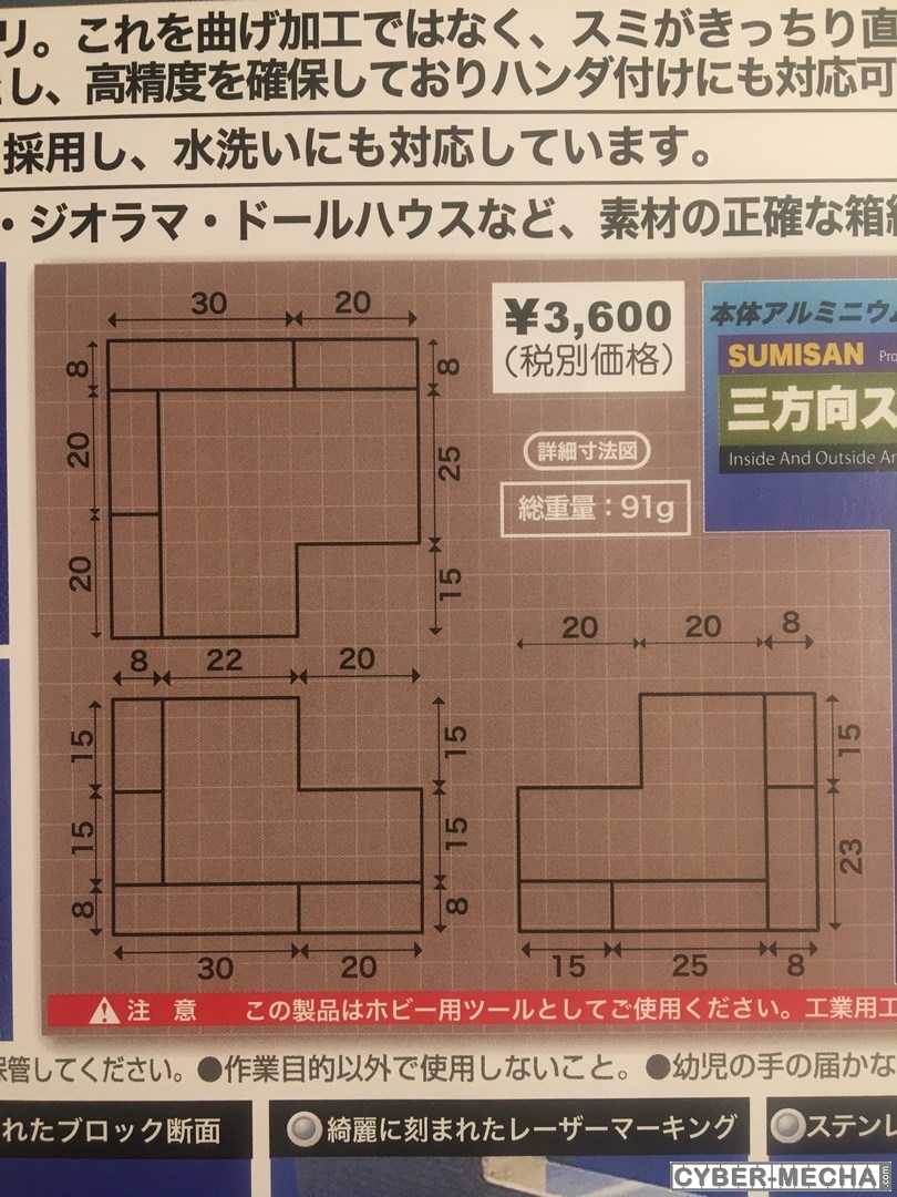

Bouq', il y a aussi ce genre d'outil qui pourrait t'intéresser :
https://www.1999.co.jp/eng/10605306

Citation de: Marc le 06 Mars 2020 à 16:42:21
ah oui, ça me plait beaucoup ça !!!!
c'est exactement ce que je cherchais

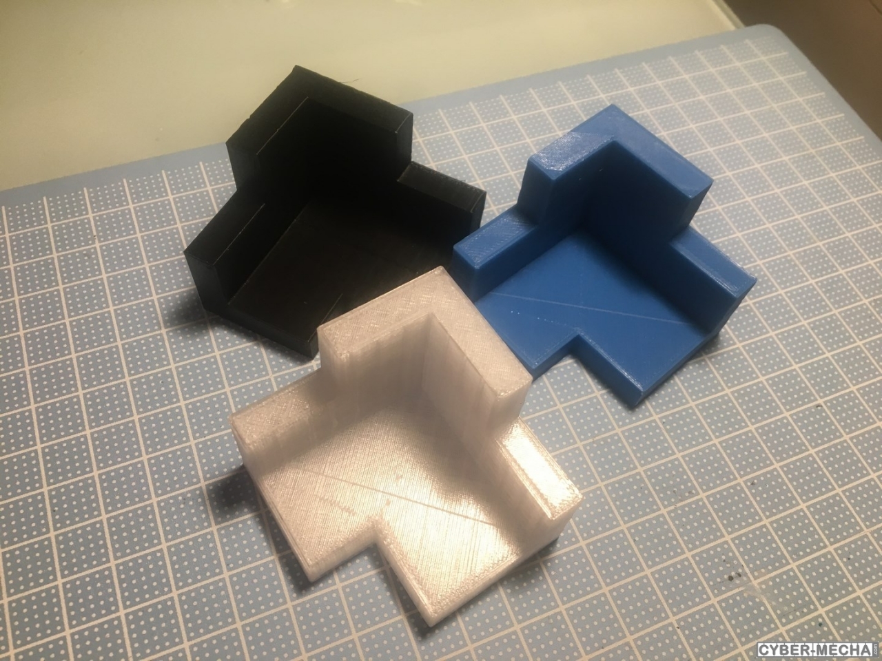

A propos du dernier outil posté par Marc, en fait l'année dernière j'avais récupéré la pub avec les côtes et je l'avais imprimé en 3D. Certes ce n'est pas l'original en alu, mais c'est bien utile pour coller des plaques de CP à angle droit  ;)
Les côtes (disponible également sur le lien de Marc)

Trop bien ! C'est aussi parfaitement à 90 degrés j'imagine ?
Tu as essayé d'en faire un plus grand ? Celui en métal est pas énorme (en plus de coûter un rein).
Tout est bien à angle droit.
Je n'ai pas tenté plus grand.
Mais en fait à par le côté un peu design de l'objet, 3 planchettes de bois collées entre elles à 90° ça fait la même chose  ;)
Citation de: MisterK le 10 Mars 2020 à 08:46:213 planchettes de bois collées entre elles à 90°
je pense qu'elles auraient moins d'assise qu'un bloc monolithe non ?
je suis fan de ton bloc 3D. tu m'en vends un ou deux ?

Je pourrais en imprimer de nouveaux et vous en donner pour tester, pas de souci. Je vous contacte en mp  ;)
