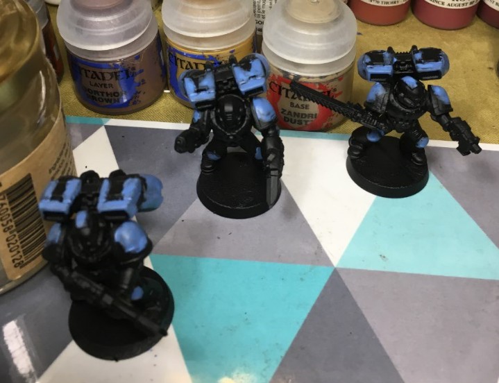

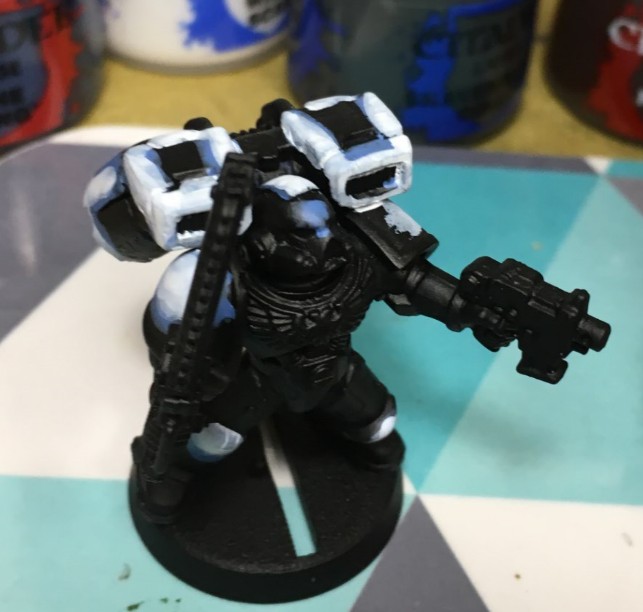

Etape par étape, la technique que j'utilise à "l'heure actuelle" pour réaliser les figurines avec lesquelles je vais "jouer".
Je n'ai pas la prétention d'avoir le meilleur coup de pinceau de la création, mais ma façon de faire vaut ce qu'elle vaut, moi elle me convient.
En général je travaille en couches diluées, avec effet en transparence.
Donc après ébarbage, montage, sous couchage, ici il s'agit de fig d'occasions, démontées, grattées et  remontées.
Première étape: Il s'agit de Marines d'assaut avec réacteurs dorsaux et j'estime que ces gus ont subit les affres du temps et l'ire de l'adversaire.
De ce fait la peinture des armures et accessoires a été altérée. Des nuances plus claires sont visibles.
J'applique toujours un éclairage zénithal (haut vers le bas)

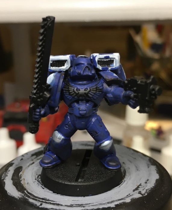

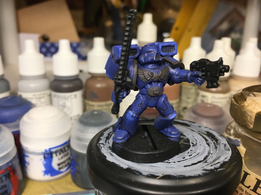

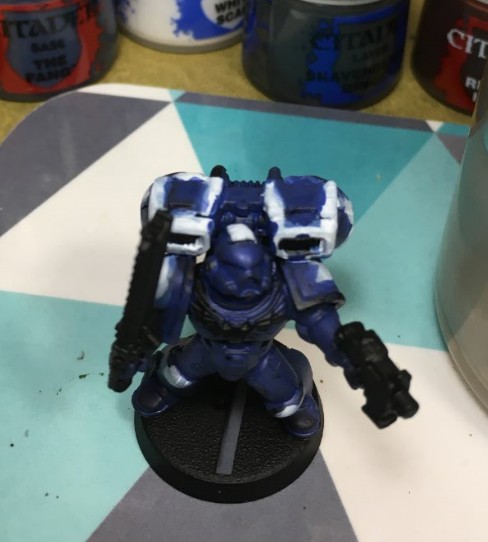

Premier jus de bleu clair en deux couches successives :

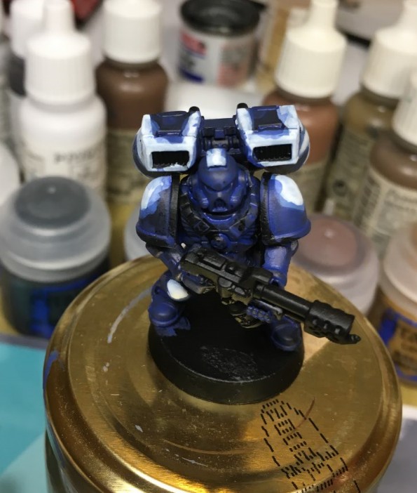

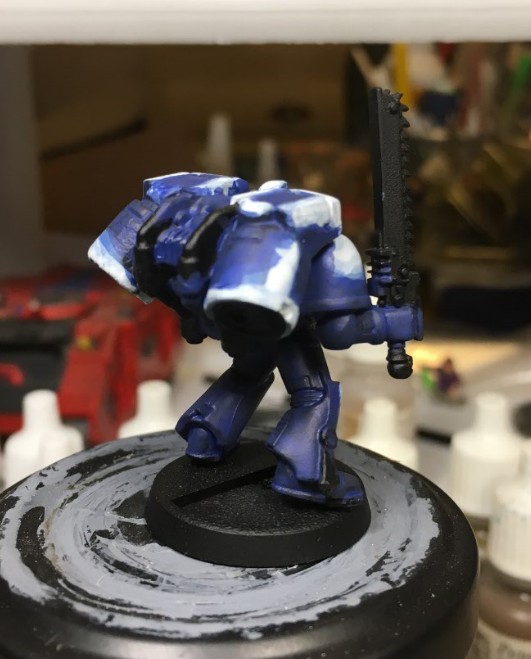

Ensuite, éclaircissement avec du jus blanc, d'une part au centre des zones bleues claires et sur les arêtes.
Puis premier jus de teinte de base. A ce stade j'en passe allègrement partout où ma fig sera bleue et autour des zones claires.
A ce stade j'ai mis 1 heure et 20 minutes pour 5 figs. (plus ou moins j'ai profité en même temps du bleu frais pour attaquer un Dreadnought)
Prochaine étape que je décrirai plus tard, passage d'une seconde couche de bleu sur l'ensemble de la fig, même sur les parties claires. Et finalisations et retouches éventuelle.

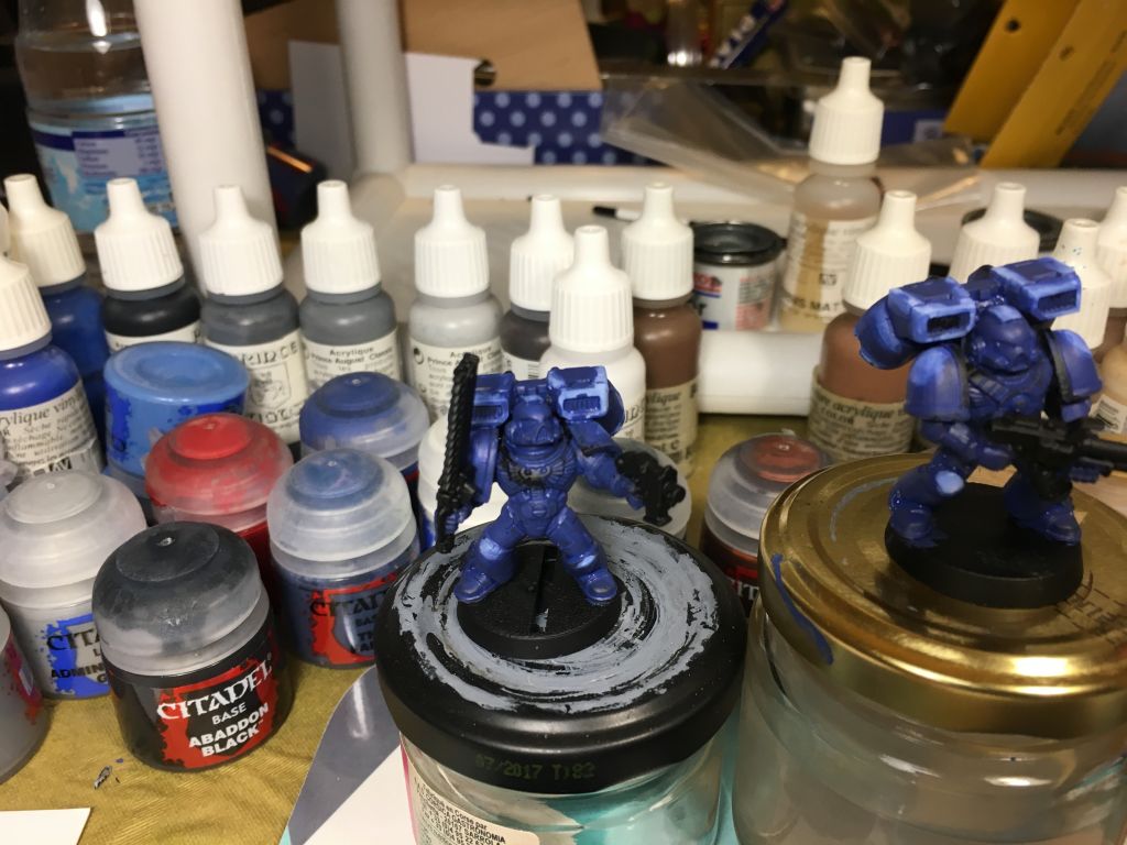

Ici ma palette humide :

Donc en fait tu utilises la palette humide pour diluer la peinture? Tu utilises de l'eau démoralisé? La peinture avec les bouchons blanc c'est de la valero?
Citation de: Glukgluk le 16 Août 2017 à 11:53:18
Merci zwull
Oui palette humide pour plusieurs choses :
Primo effectivement je travaille humide et jus dilués.
Secundo pour éviter que la peinture déposée sur une palette d'autre type sèche trop rapidement.
Et tertio pour éviter de bousiller un pot de peinture en faisant comme certains qui pioche direct dedans.
A titre d'exemple avec un pot de bleu "bleu maccrage" de citadel j'ai peint 54 figurines et 2 chars.
Je viens de m'apercevoir que je l'ai rentabilisé ce pot mdr
Faut garder le moral GG et pour mon eau c'est juste celle du robinet.
Bouchon blanc : Prince August.
Faudra que j'essaie Vallero.

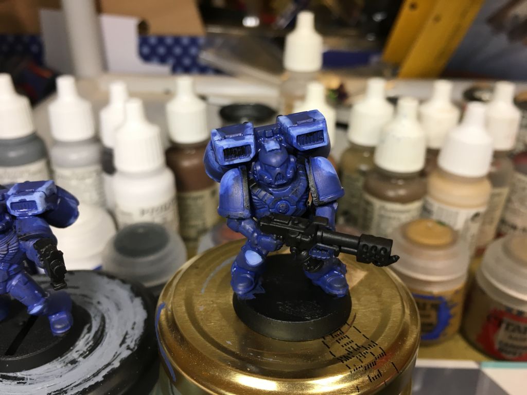

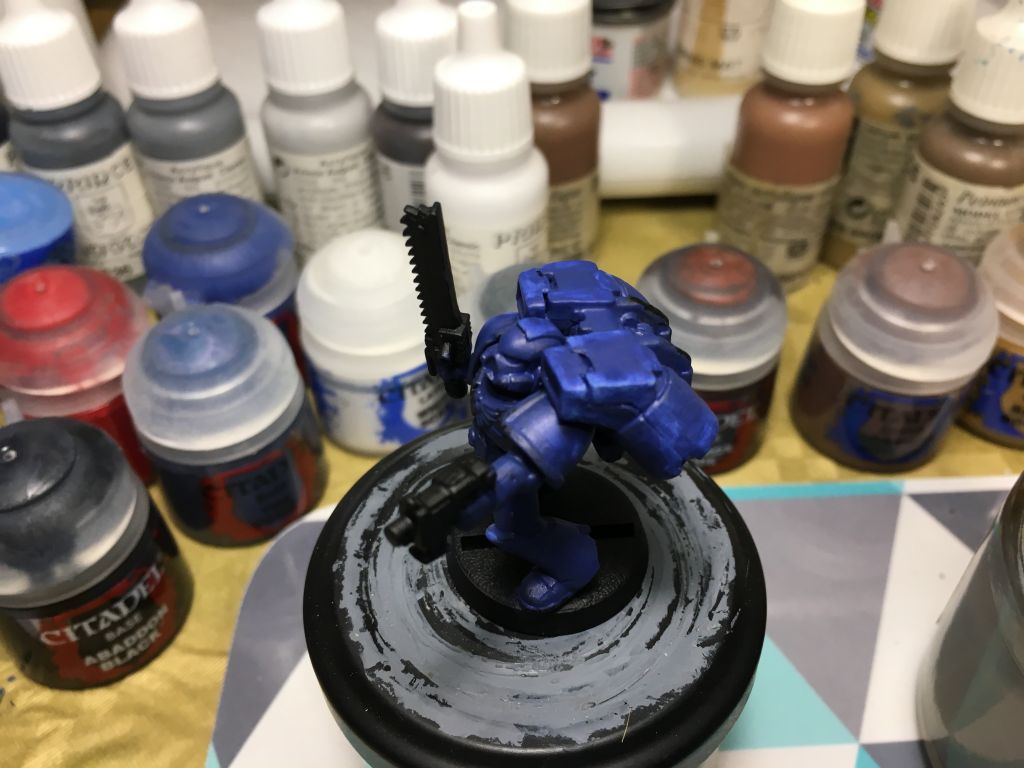

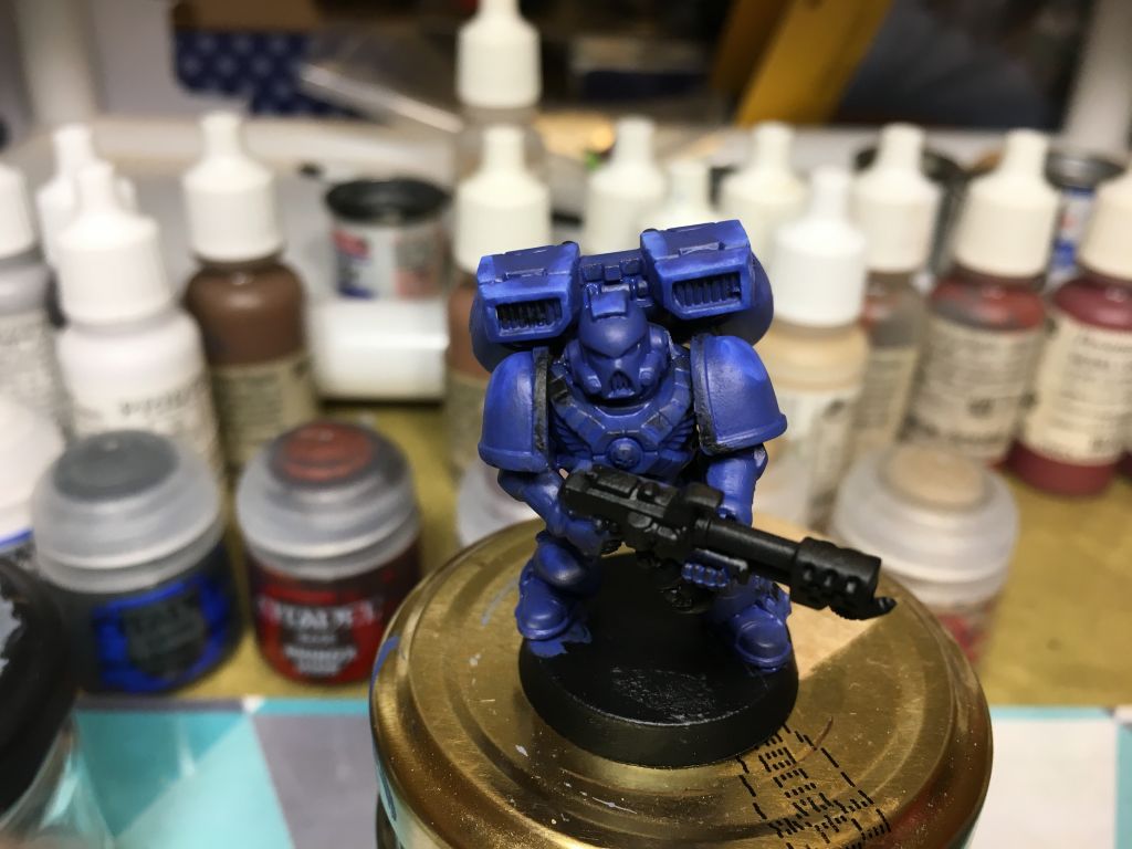

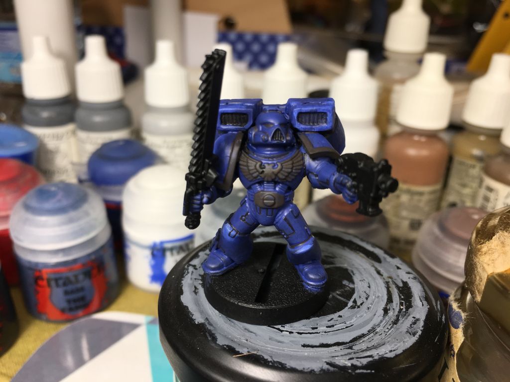

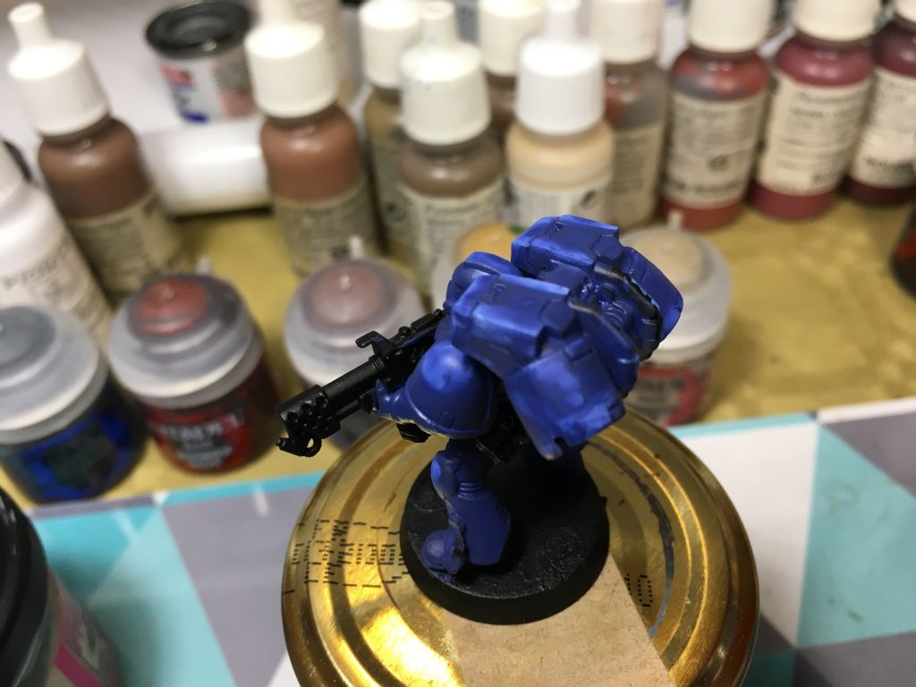

Poursuite de la peinture de la squad d'assaut.
Plusieurs couches liquides successives de bleu sur les parties éclairées jusqu'à obtention du résultat escompté.
On voit apparaître par transparence les zones claires qui donnent, à mon point de vue, l'illusion d'un éclairage ou d'une usure de la peinture.

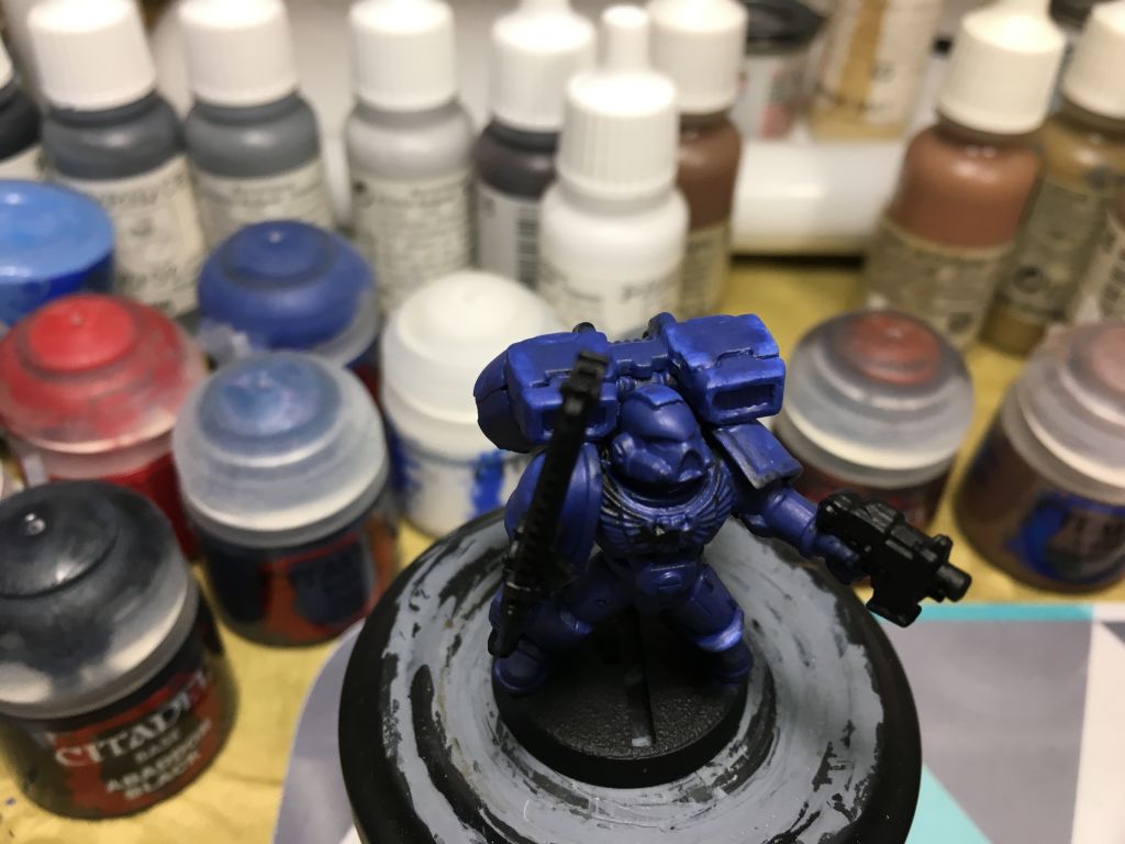

Application des ombres et garnissage des zones destinées à recevoir des teintes dorées. J'utilise un marron foncé 90% et noir 10%
J'en ai eu pour environ une heure et demie de taf. Le line Up est long à réaliser. Je n'ai pas terminé cette étape sur les 4 autres figs.
Après cela j'attaque les éclaircissements.
Le fait de photographier les sujets, permet de voir certaines retouches à faire (purée j'ai la vue qui baisse). Notamment sur le dernier, le haut des jambières trop clair....
