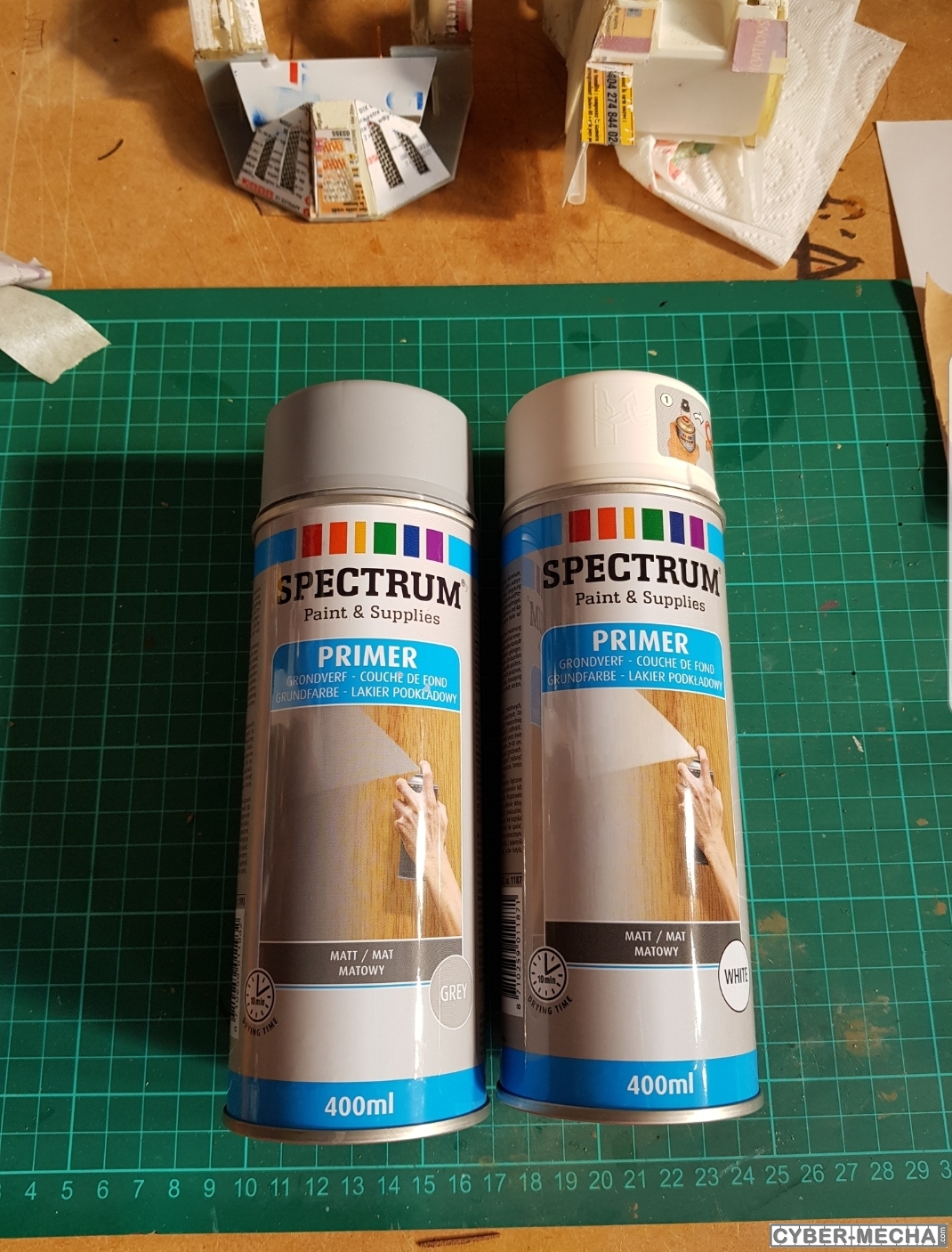

L'apprêt, c'est celui-là ?
Ces cyberméchanistes remercient l'auteur pour ce message : Denis simon
Oui c'est exactement ses bombes de peinture que j'utilise
J'ai rien a leur reprocher a ses bombes le grains est très fin et reccouve plutôt bien

J'utilise également cet apprêt et je n'ai aucun problème.
