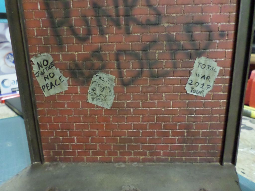

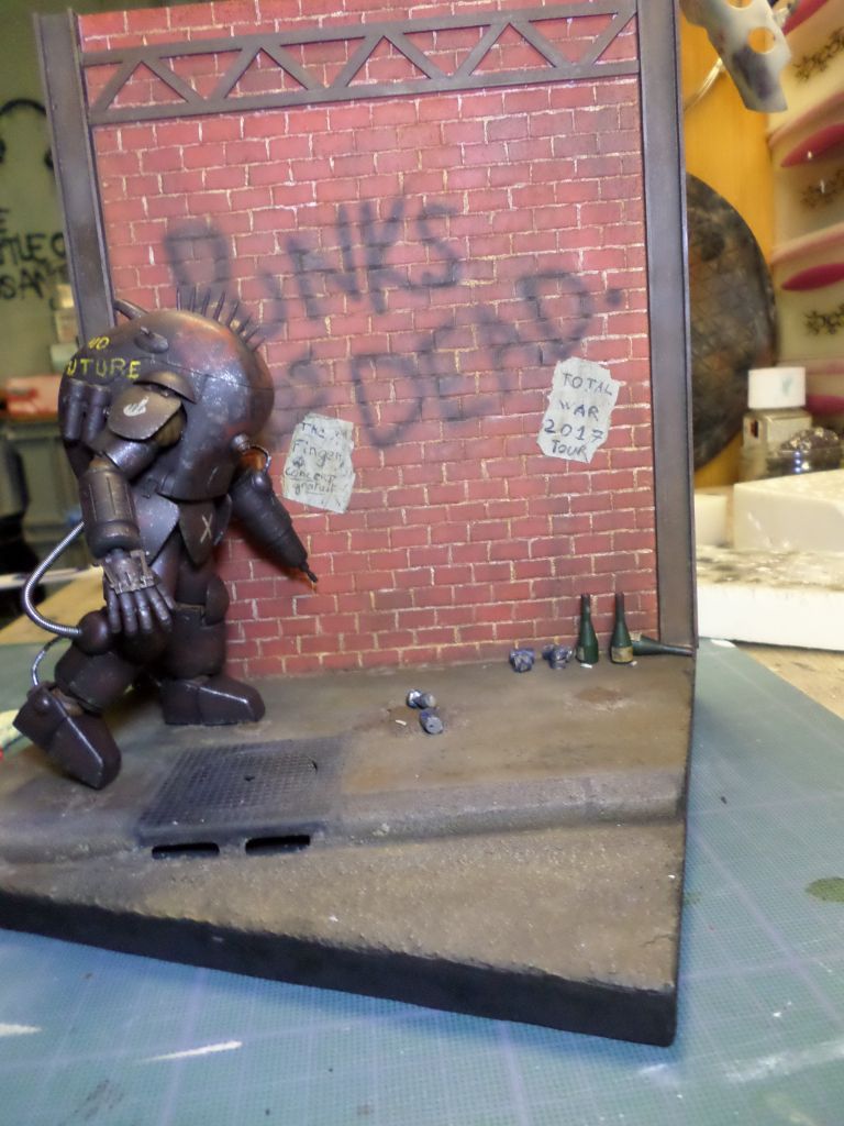

Je pense que tu devrais si tu y arrives reprendre le tag du mur pour le "foncer". Là il fait un peu flou, je trouve que ça fait pas tag à la bombe.
Mais en même temps, pas évident de le reprendre sans risquer que ça se "voit" dans le tracé.

C'est pas faut ce que tu dis, je vais essayer de reprendre ça a l'huile, le mieux etant l'enemie du bien je pense que c'est la  meilleur option^^

Et oui, c'est pour ça que je le laisse à ton appréciation. C'est pas un gros défaut, donc prendre le risque de le corriger, faut voir.

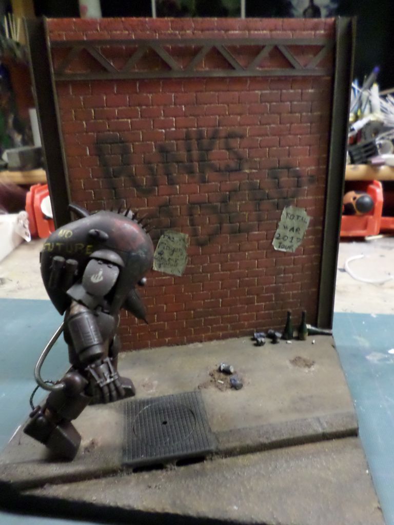

Salut a vous camarade! voila mon 1er playset Ma.K est terminé :white-flag:
Beaucoup de déboire sur les dernières touches, les "rotules" des bras on casser aprés le passage des jus :pan: (white + peinture a l'huile) donc on arrête le tir :white-flag: je l'ai fini a coup de pastel^^, mon bout de trottoir avec la peinture qui "pelucher" avec le white :pan: j'ai camoufler ça avec un mélange de plâtre concassé , de la flat base (xf 86) et une pointe de marron + quelque brossage.
pour le tag, j'ai préféré pas y touché au risque qu'il m'arrive les meme deconvenue qu'avec mon trottoir :grrr:
Pour les affiches, j'ai utiliser de la feuille a rouler, trempé dans l'eau puis déchiré, on laisse secher, on peint et on colle a la flat base! mine de rien c'est bien pratique pour collé des trucs sur de l'acrylique!
Voila, j'ai encore beaucoup à apprendre de mes erreurs et comprendre quelque comportement de produit, comme le white qui a attaqué mon plastique, ça m'ai déjà arriver sur du bandai....je comprend toujours pas :colere:
Merci a vous d'avoir suivi!

très belle saynète !
Citation de: diogene le 14 Avril 2017 à 10:26:15
...les "rotules" des bras on casser aprés le passage des jus :pan: (white + peinture a l'huile)...
tu les as accrochées avec le pinceau ?
le white qui a attaqué mon plastique, ça m'ai déjà arriver sur du bandai....je comprend toujours pas :colere:...
Je ne savais pas non plus que le White attaquait les pièces

Merci les gars!
Non justement, la 1ere a cassé net, je me dit erreur de manip! je regarde la seconde et je m'aperçois quel bailles...
Dans l'ordre, j'ai fait peinture/klir/jus. peu être mon klir était pas sec et cela a "réagit" avec le white...
Techniquement le white/thiners/essence f ne devrait pas attaqué la plastique :grrr:
Sur le plastique bandai il arrive qu'il se fende aprés avoir passé un jus, visiblement je suis pas le seul a qui ça arrive: http://www.therpf.com/showthread.php?t=275447
je suis en train de faire un chasseur tie il est apprêté, peint et vernis, je vais bien le laisser sécher et on verra comment ça se passe!
