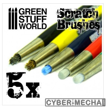

Citation de: arthenius le 10 Février 2022 à 14:20:40si tu as une surepaisseur leger <= tres leger poncage de la zone et re pshitage
La surépaisseur peut elle être enlevée avec ces pinceaux dits "grattes"

Tu as tendu la perche mon ami.
En fait pour les grat-grats j'ai oublié de mettre le point d'interrogation car c'est une question que je posais.
Je m'en suis vue des pierres au démasquage et constatant la surépaisseur créée par le ruban. Je me demandais donc si ce genre d'outil pouvais convenir.
Ma commande de février risque de s'étoffer en fonction des réponses.

Bonjour chez vous,
Pour les gratte gratouilles cela reste très abrasif, alors oui le bourrelet lié au masquage disparait mais pas que lui...
Et pour enlever les rayures... :evil:
Une méthode pour gommer ce bourrelet, c'est la cale à poncer avec du 6000 à l'eau et d'y aller doucement.
J'utilise du Micro Mesh Polishing Stix ("le baton" à une légère forme de V), tu peux aussi les nettoyer à l'eau en douceur pour rallonger leur durée de vie.
Ceux en métal si tu "les torsade" et les bloques en forme "de torsade" et avec de l'entrainement tu peux réaliser une imitation d'alu bouchonné, il faut juste être patient.
