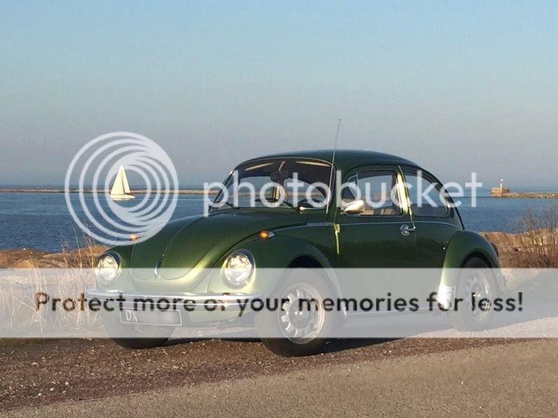

Au fait, j'ai oublié de vous présenter ma choupette à moi, qui va bien m'aider pour ce montage :
Même si elle est de 1974, et a bien évolué par rapport à une Kdf de 30 ans son aïeul... c'est fou comme elles ont de points en commun ! ;)
