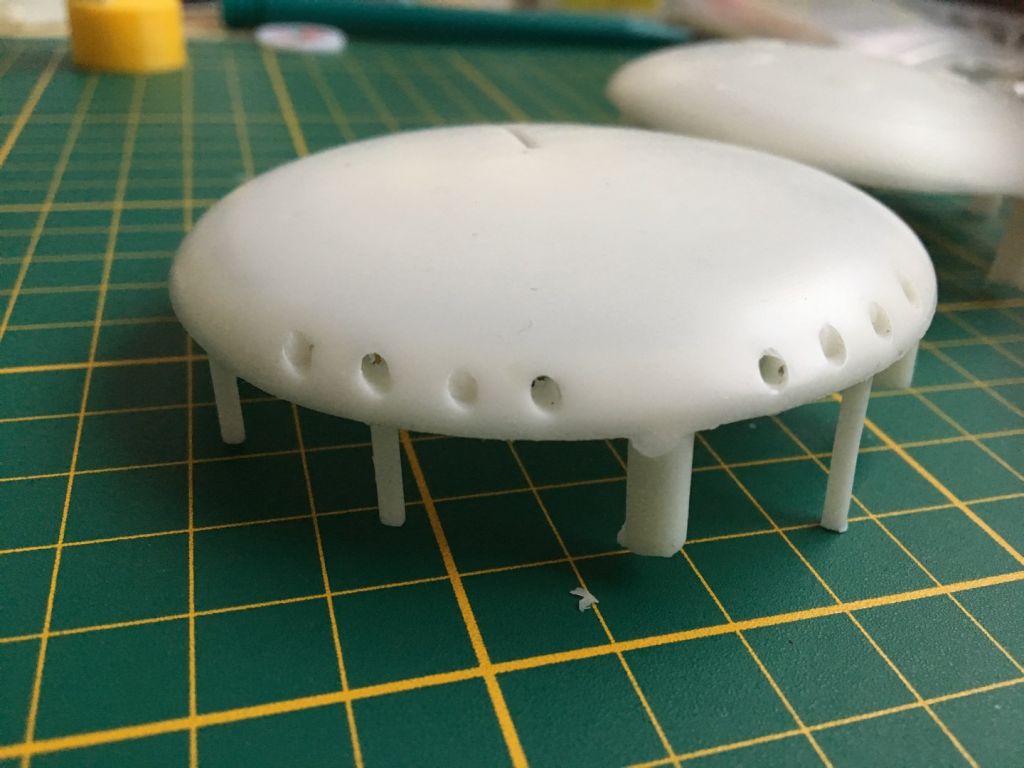

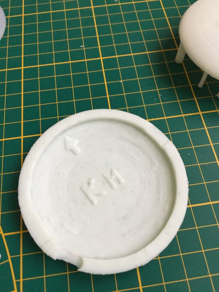

On imprime tout cela (avec ma petite Anet A8)...
(https://live.staticflickr.com/65535/51595567254_69298e0cfc_o.jpg) (https://flic.kr/p/2mBjLzL)
(https://live.staticflickr.com/65535/51595125863_9180bfe296_o.jpg) (https://flic.kr/p/2mBhvnz)
Ensuite bonne séance de ponçage...
(https://live.staticflickr.com/65535/51595796150_86cbddbfec_o.jpg) (https://flic.kr/p/2mBkWCf)
(https://live.staticflickr.com/65535/51594904491_61050b6df2_o.jpg) (https://flic.kr/p/2mBgnyP)
Pour obtenir ce qui nous servira de base de travail...
(https://live.staticflickr.com/65535/51595125808_7bab409a04_o.jpg) (https://flic.kr/p/2mBhvmC)
En effet ici l'impression 3D ne me sert que de base, on repart ensuite sur du classique.

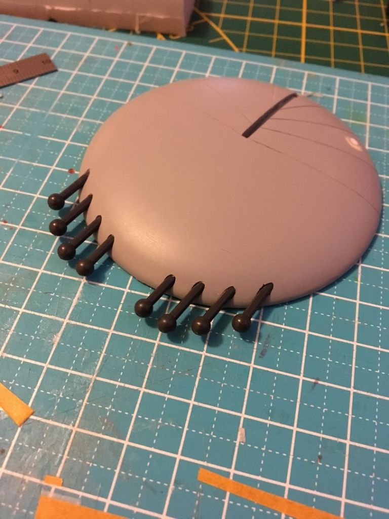

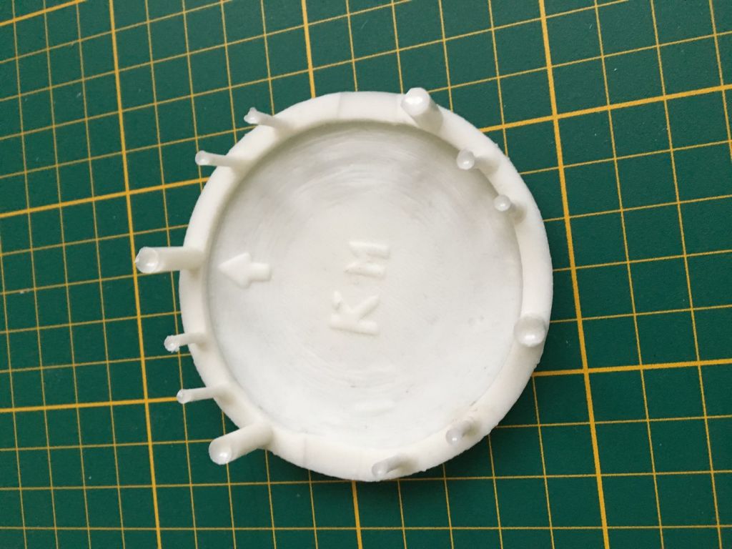

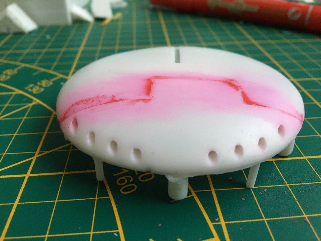

C'est parti pour la suite... "One thing was clear: it was to be no picnic"    :evil:

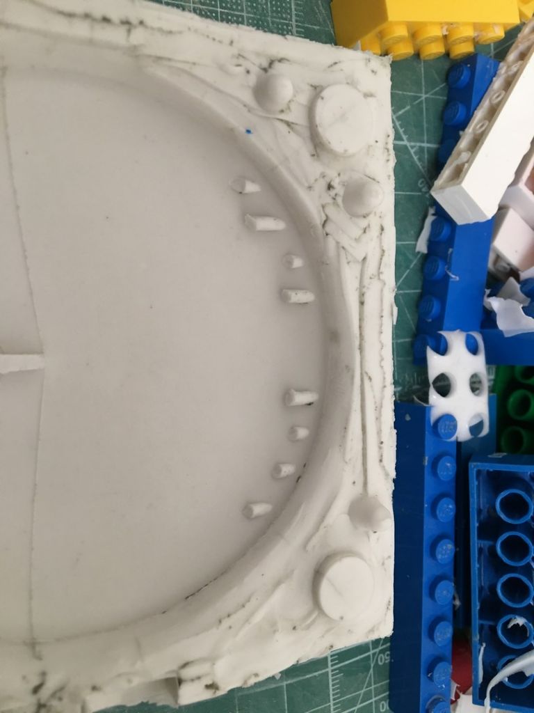

Bon... problème, les trous des lasers ne sont pas tip-top, c'était prévu.
On va pas se casser la tête en refaisant sois-même les trous... et même pas sûr que se soit nickel même en utilisant la perceuse à colonne.
Solution, on va utiliser des tubes de la bonne dimension: diamètre 3mm, intérieur 2,2mm parfait pour des diodes 2mm.
Initialement, je n'étais pas parti sur des cylindres, mais au final se sera plus simple pour un résultat "maîtrisé"
1- on agrandi les trous existants
(https://live.staticflickr.com/65535/51595567209_64c0a4a91b_o.jpg) (https://flic.kr/p/2mBjLyZ)

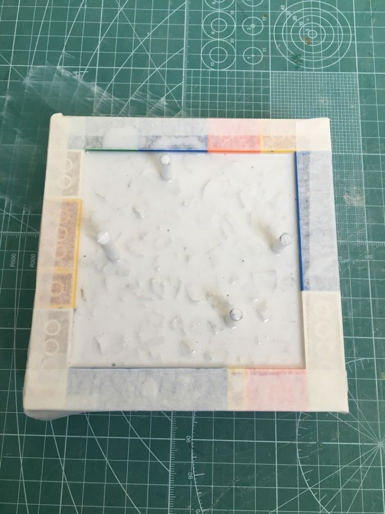

2- on se fabrique un guide pour positionner les tubes (même espacement, même hauteur)
(https://live.staticflickr.com/65535/51595125793_0916065fc8_o.jpg) (https://flic.kr/p/2mBhvmn)
(https://live.staticflickr.com/65535/51595566794_db5b32b927_o.jpg) (https://flic.kr/p/2mBjLrQ)
3- on fixe les tubes à la super glue
(https://live.staticflickr.com/65535/51594088512_7d2739e5ce_o.jpg) (https://flic.kr/p/2mBcc1d)
(https://live.staticflickr.com/65535/51595796105_10b6847a28_o.jpg) (https://flic.kr/p/2mBkWBt)
4- on coupe au ras, et on met du putty (Tamiya epoxy)
(https://live.staticflickr.com/65535/51594904441_09bd12fcf3_o.jpg) (https://flic.kr/p/2mBgnxX)
5- séquence ponçage... les ouvertures sont désormais OK.
(https://live.staticflickr.com/65535/51595125383_2dbb20c67f_o.jpg) (https://flic.kr/p/2mBhvei)
6- ajout d'un cercle en carte plastique sur les 2 parties de la soucoupe pour avoir quelque chose de bien plat
(https://live.staticflickr.com/65535/51595567169_c6e9e45ca0_o.jpg) (https://flic.kr/p/2mBjLyi)
7- collage provisoire de la soucoupe avec du double face, puis on met du putty (Wave mori mori)
(https://live.staticflickr.com/65535/51594904426_1dd2064739_o.jpg) (https://flic.kr/p/2mBgnxG)
8- on ponce pour retrouver la forme de la soucoupe, et voilà ça commence à prendre forme  ;)
(https://live.staticflickr.com/65535/51594904411_1026026ac3_o.jpg) (https://flic.kr/p/2mBgnxr)
Suite au prochain post...  :)

sympa ton astuce pour positionner les tubes! :number1:
dis donc,par contre ça fait peur les sacrées stries de l'imprimante 3 D!!!

Le guide tu l'a fait comment?
Si non oui tu t'es lâché sur l'épaisseur de couches! ;D ça a pas du mettre bien longtemps a imprimer.

- pour l'impression je connais les limites de mon imprimante donc pour quelque chose que je devrai de toute façon reprendre une qualité draft est suffisant et rapide. C'est clair qu'avec une Form 2  ce serait différent  ;)

- le guide est fait avec de la carte plastique et des profiles carrés.

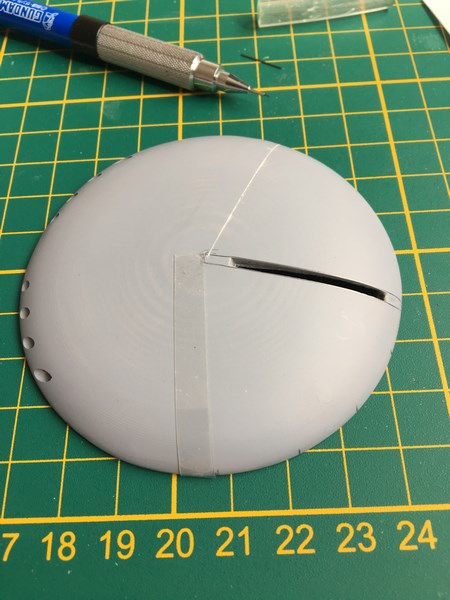

le souci des lasers étant réglé, on attaque les parties de la soucoupe où vont s'insérer les ailerons latéraux...
Les ailerons font 1mm d'épaisseur, donc 0.5mm pour les parties bases et hautes de la soucoupe.
Découpage d'une bande de carte plastique de 0.5 de la bonne dimension, puis réalisation d'une "empreinte" avec le putty Tamiya pour les parties bases et hautes de la soucoupe.
(https://live.staticflickr.com/65535/51594904021_96d5efb269_o.jpg) (https://flic.kr/p/2mBgnqH)
(https://live.staticflickr.com/65535/51595796050_f433e4c488_o.jpg) (https://flic.kr/p/2mBkWAw)
(https://live.staticflickr.com/65535/51595567124_c2002e42d1_o.jpg) (https://flic.kr/p/2mBjLxw)
(https://live.staticflickr.com/65535/51595567114_8e113f00fb_o.jpg) (https://flic.kr/p/2mBjLxm)
On ponce, et on vérifie que c'est bon...
Et voilà  :)
Sauf qu'est pas si bon que cela  :pleure:
Pour quelque chose de plus précis il va falloir trouver autre chose.

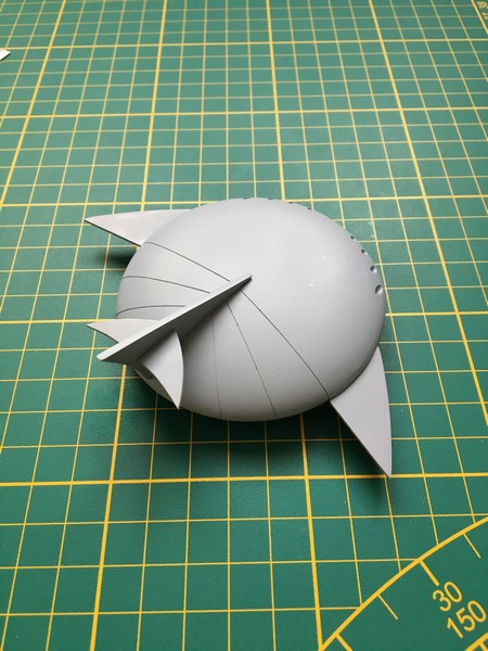

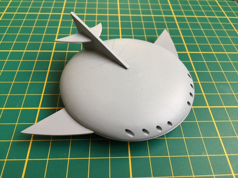

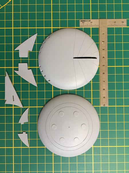

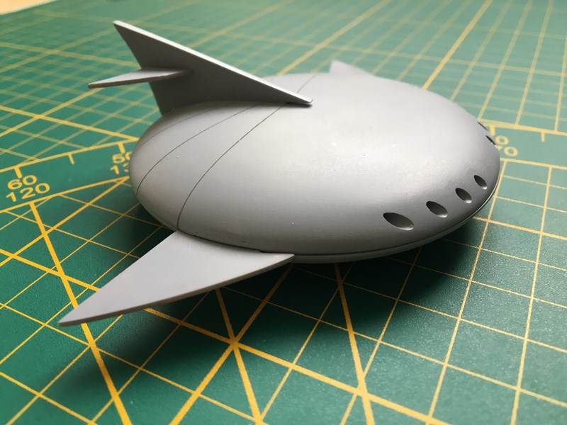

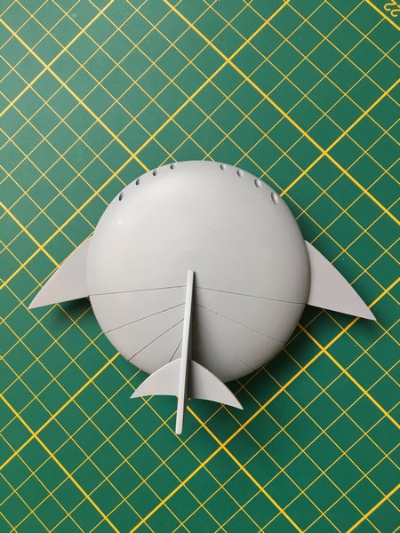

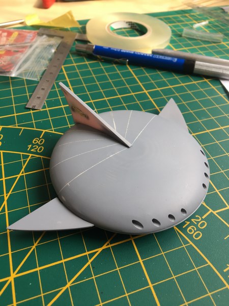

Les ailerons...
Dès le départ je comptais utiliser de la carte plastique pour les ailerons donc pour le modèle 3d il n'y a que du 2mm et du 1mm pour ces parties afin de les refaire facilement  :)
Aileron dorsal de 2mm (2x1mm) et ses 2 petites ailes...
Passage au primer pour y voir plus clair... ou plus gris  ;)
Bon l'encoche de l'aileron dorsal n'est pas tip-top, on va essayer de refaire cette partie...
Et voilà, on s'approche de la fin.
Prochain post demain  :number1:

Posté par: MisterK le 19 Juin 2018 à 20:47:57

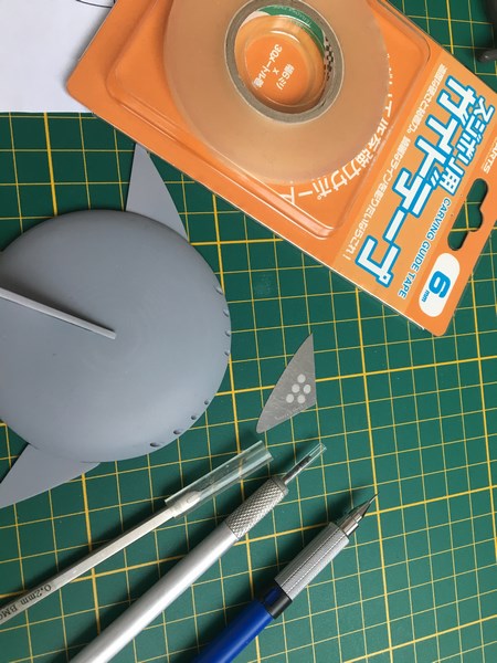

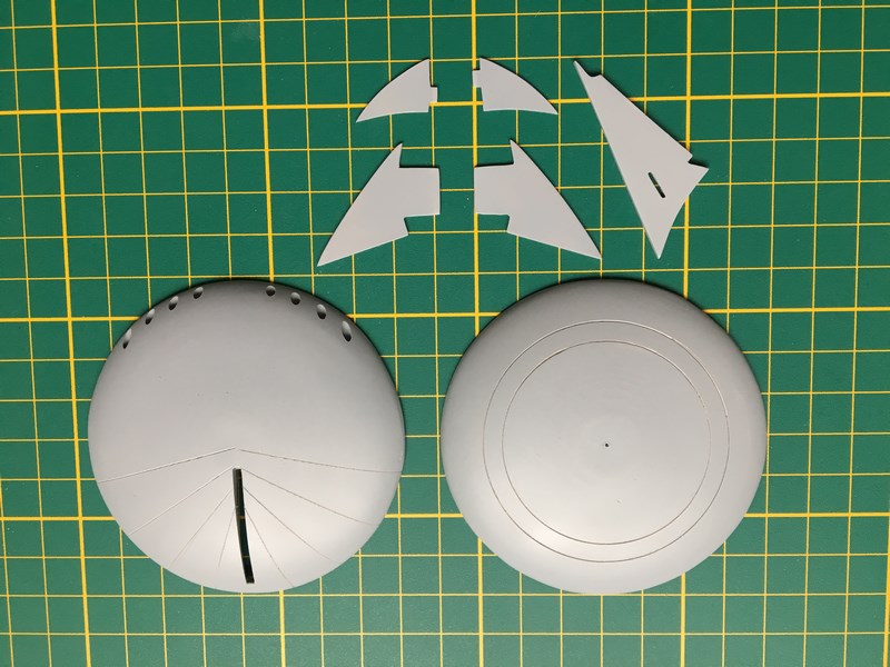

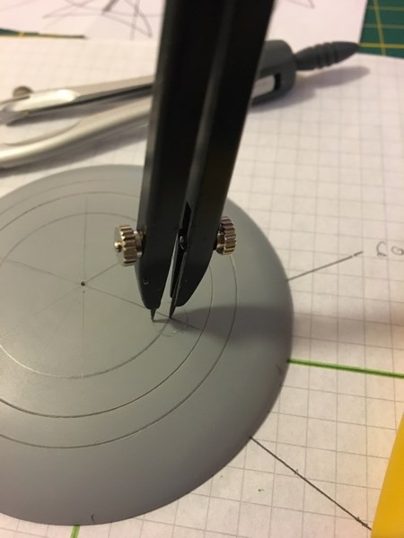

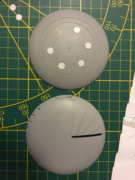

Maintenant étape gravure... :)
Pas de problème particulier, si ce qu'avec la faible qualité d'impression on ressent bien les couches en escaliers, on sent bien la différence de matière PLA/mastique, mais en y allant gentiment ça se passe plutôt bien...

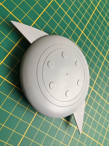

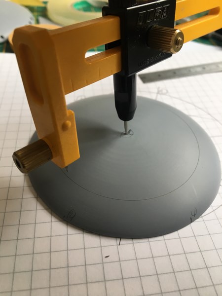

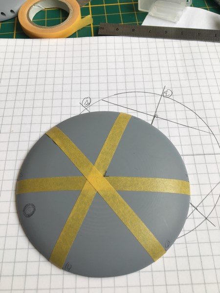

On passe au dessous de la soucoupe (modèle A) ...
On cherche le centre...
Ensuite on trace au bon diamètre...
Et on arrive à cela:

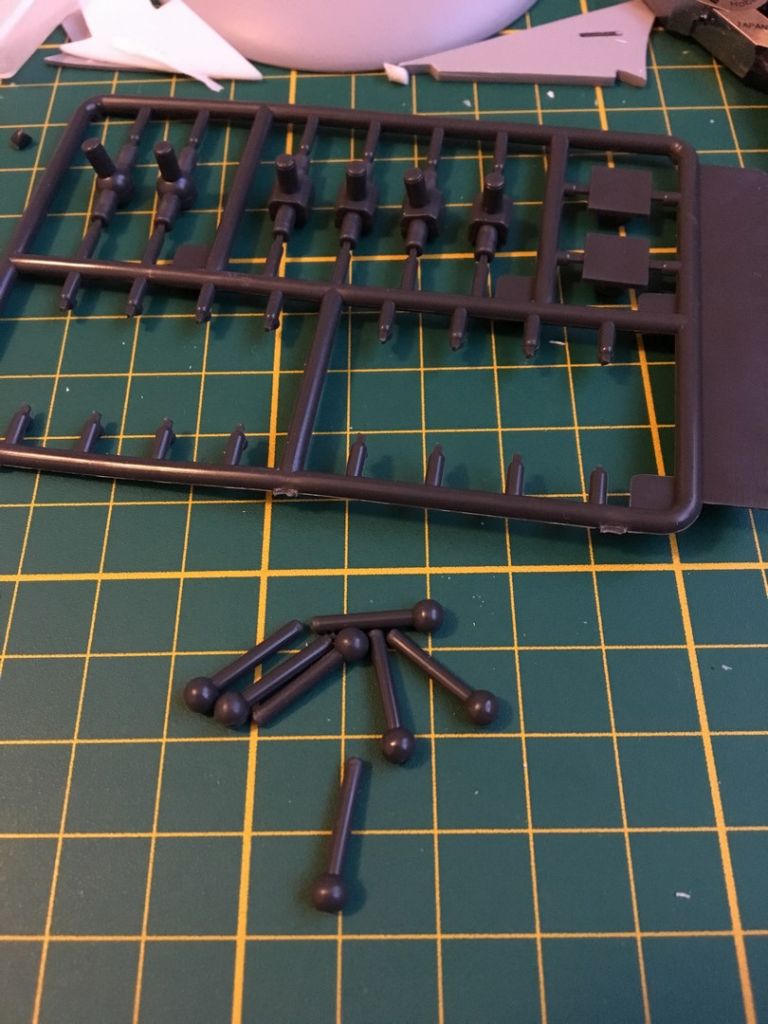

Pour les petits cercles je me suis tâté... ça me semblait assez difficile de faire quelque chose de propre.
Je tenté le coup mais j'ai abandonné, je n'arrivai pas à obtenir quelque chose de net  :-\
Et surtout en faire 6 aurait été vraiment galère.
C'est pas grave... on cherche une autre solution (simple et efficace si possible) ...
Au final j'opte pour des disques en carte plastique 0.3mm découpés avec un emporte pièce (6mm) que je colle et hop c'est net, précis et facile ;)
Et la je me rend compte que les tracés sur le haut de la soucoupe sont mal positionnés  :pleure:, donc on remet du putty, on ponce et c'est reparti pour un tour.

Allez hop, dernier post de l'état actuel de ma p'tite navette  :)
Voilà  :)
Cela m'a donc pris 1 mois pour en arrivé là.
Je suis pas mécontent d'être arrivé à ce résultat en partant de zéro.
Cela m'a permis de tester pas mal de chose qui me serviront plus tard  ;)
Je posterais d'ailleurs bientôt quelques trucs dans la section appropriée du forum.
Prochaines étapes pour ces prochains jours:
- moulage/tirage résine
- montage/peintre/éclairage

Posté par: MisterK le 20 Juin 2018 à 21:12:58
Merci de vos commentaires, c'est très sympa  ;)
En réponse à quelques questions:
dimensions:
- diamètre de la soucoupe est de 8cm, avec les ailes cela fait 14cm d'envergure
- hauteur de 3,6cm en avec l'aileron
éclairage:
- 8 ouvertures de 2,2mm
- espace pour caser les diodes, ...
Je posterai ce que cela donne bientôt.

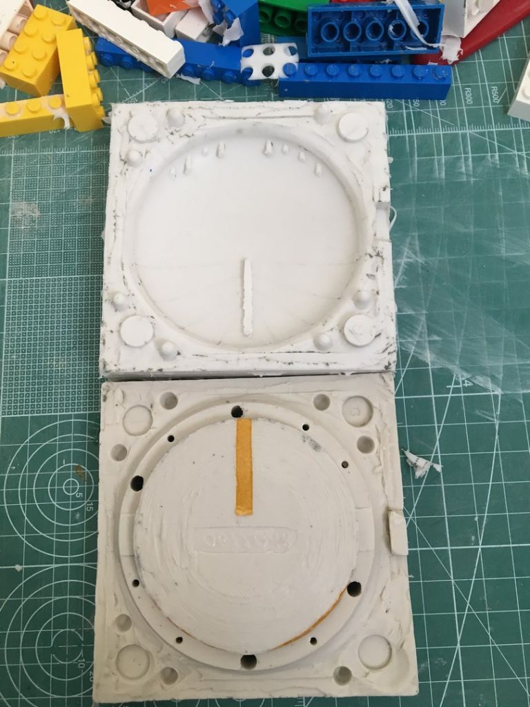

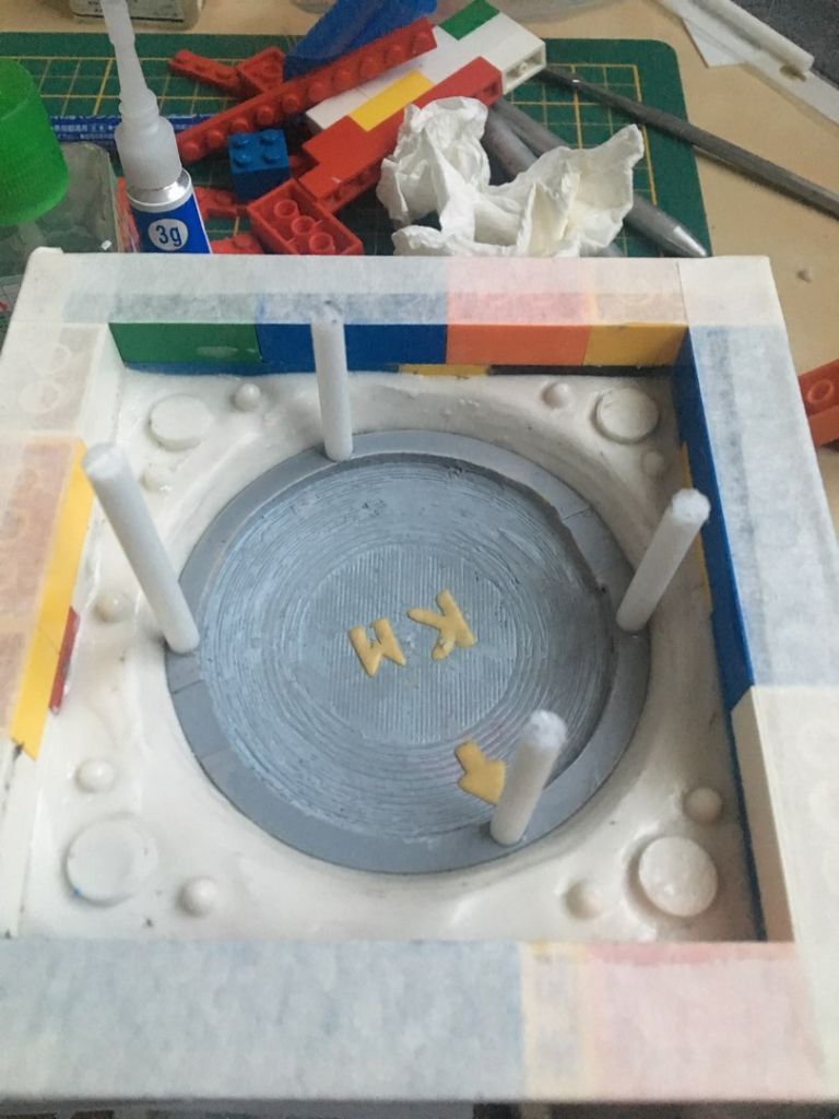

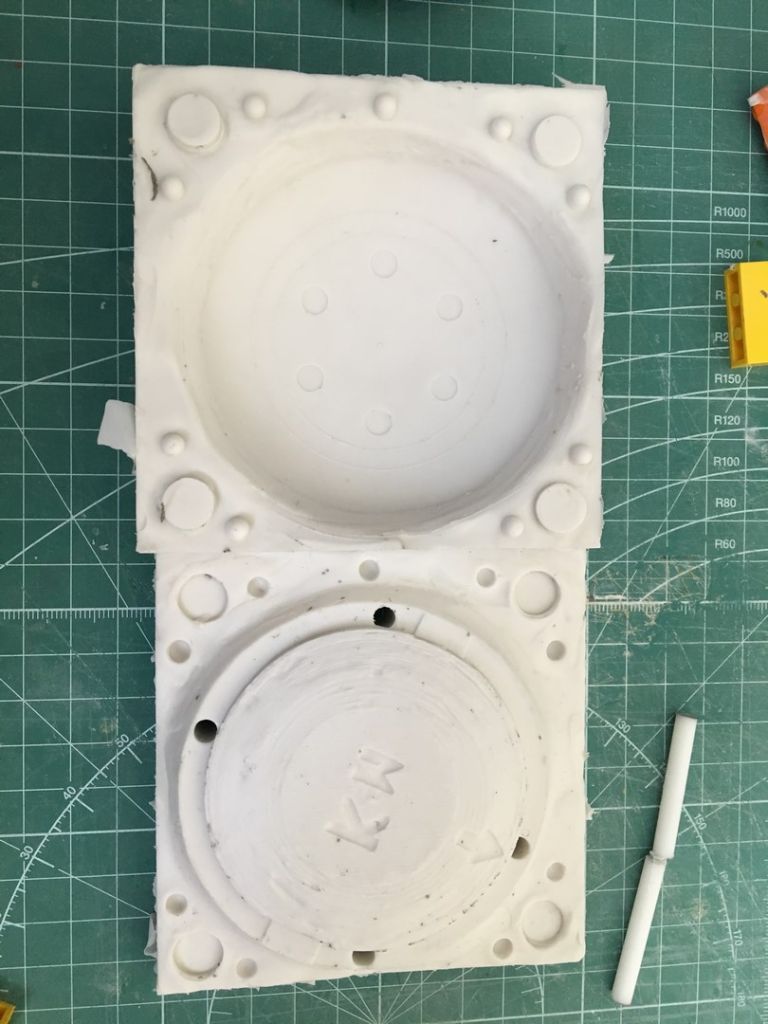

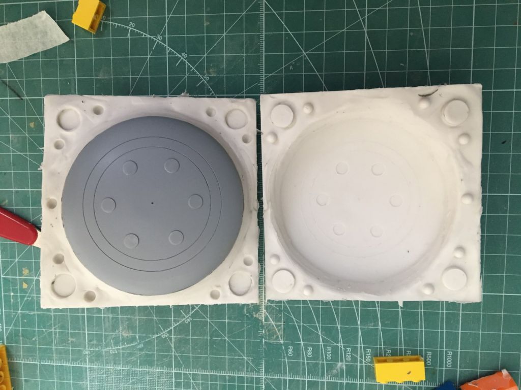

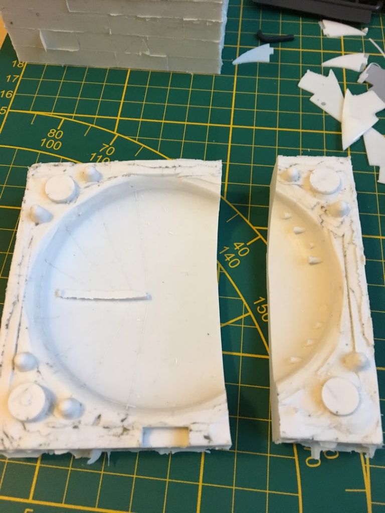

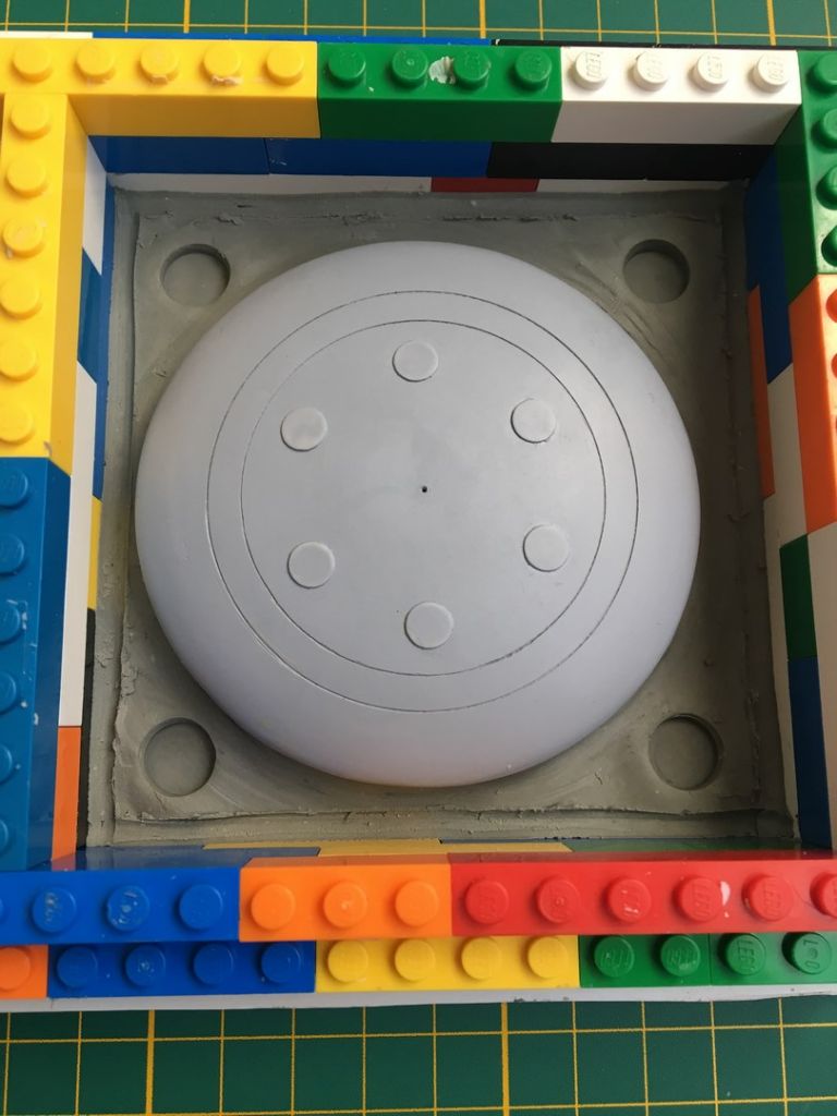

ce week-end je me suis attaqué au moulage. J'ai commencé par le bas de la soucoupe qui est le plus simple.
Création d'un moule en 2 parties.
Partie 1...
On coule le silicone, une fois sec on retire le fond en pâte à modeler, puis ajout des cheminées pour couler la résine et laisser l'air s'échapper.
Partie 2...
On n'oublie pas de badigeonner de vaseline cette première partie en silicone, puis on coule le silicone.
Ce qui semble flotter à la surface se sont des petits moreaux de silicone récupérés d'un vieux moule histoire d'ajouter du volume et donc de verser moins de silicone. ;)
On démoule le tout...
et voilà:
Allez hop... premier tirage de test...
Arghhh... une méchante bulle :-\
Mes cheminées ne sont pas suffisantes... j'en alors rajoute des plus petites, et c'est nickel!
Donc pour le bas de la soucoupe c'est validé.
(le premier tirage avec la bulle à été récupéré en remettant un peu de résine, il faudra juste poncer un peu)

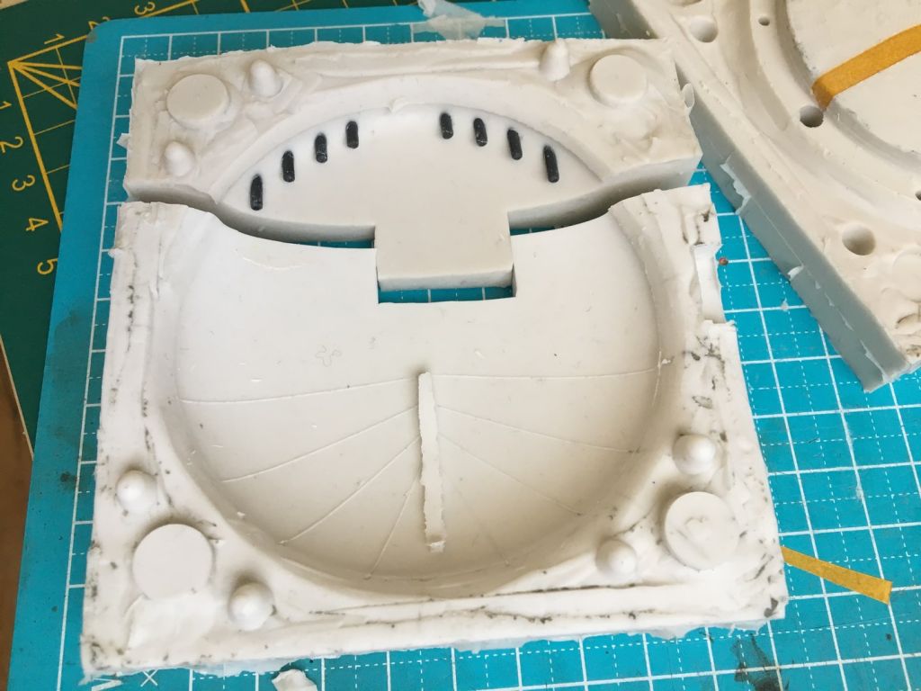

Pour le haut de la soucoupe c'est plus ou moins la même chose...
Sauf que, comme je le présentais les trous des lasers poseraient problème. :(
Les petits morceaux de silicone qui entrent dans les lasers sont un peu restés collés dans ceux-ci.
Un peu de vaseline aurait pu aider - attention à ne pas sortir cette phrase du contexte  ;)
Au final, voila le résultat:
C'est acceptable car les empreintes des trous sont là, donc une coup de foret et c'est réglé, mais c'est quant même pas top.
Je vais essayer résoudre ce problème.
Suite au prochain épisode  :)

Pas de pompe à vide pour la réalisation des moules. Je coule juste le silicone en un très fin filet d'environ 25cm de haut Je n'ai jamais eu de problème particulier... si ce n'est de concentration pour pas couler à côté du moule  :)
Les petits morceaux de silicone je ne les ajoute que vers la fin.
Dans l'ordre:
silicone au pinceau sur la pièce, puis on coule une bonne couche de silicone, puis je rajoute les morceaux, puis je fini avec une dernière couche de silicone. Ceux-ci ne sont jamais tombé dans le fond en contact avec la pièce, surement la viscosité du silicone.
Pour les moules verticaux en 2 parties pas de pb particulier. Il faut juste que le moule soit bien hermétique et que la pression appliquée pour joindre les 2 parties soit uniforme en utilisant des cales et pas directement des élastiques ou pinces.
Bon, je suis pas un expert non plus, c'est juste ma méthode.
Certains membres du forum doivent en savoir plus que moi :)

Posté par: MisterK le 26 Juin 2018 à 21:41:34

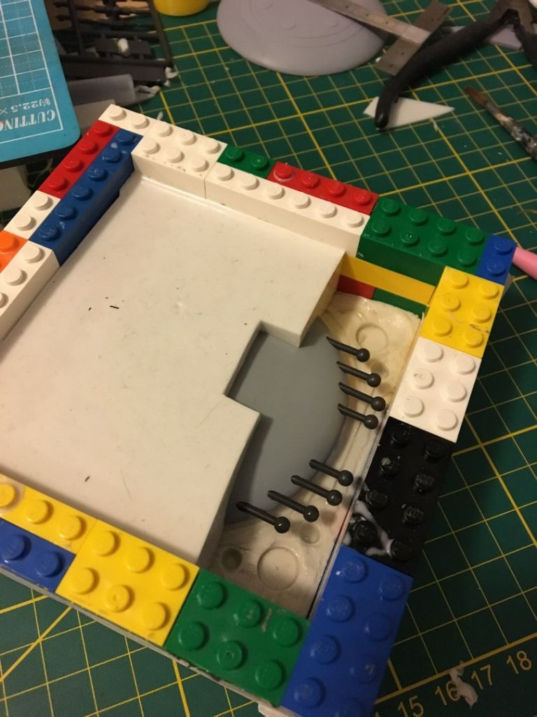

Bon, n'étant pas 100% satisfait concernant le moulage/tirage du haut de la soucoupe, j'ai cherché des solutions... et j'ai ouvert ma bible: Gundam Scratch Build Manual  :prosterne:
Et ma solution était là:
En gros cela explique que la résine ne prend pas sur le silicone (of course), sur le polypropylène et le polyéthylène dont sont fait les éléments polycaps que l'on trouve dans les kits Gundam entre autre. On peut donc s'en servir dans les moule pour réaliser des trous dans la résine qui y sera coulée.
Et coup de bol j'en avait sous la main dont les tiges font 2mm.
Pile poil pour remplir les trous...
Donc, pour tester cette solution et vu que mon moule ne me donne pas satisfaction on va le scarifier et si ça marche j'en referais un.
:laser:
Nouveau moule:
Nouveau tirage... les trous sont nickels!  :)
La ligne de moulage n'est pas top, mais ce n'était pas le but de la manip.
Bon le principe est validé.
On repart donc pour un nouveau moule, et je vais également commencer à monter la navette. :)

Tout d'abord j'ai monté ma première soucoupe avec mes premiers tirages en résine:
J'ai mis des aimants afin de pouvoir ouvrir la soucoupe, on verra plus tard pourquoi  ;)
Cela demande quelques ajustements, mais rien d'insurmontable.
Et hop ...
(note: le socle vient d'un kit Bandai)

Citation de: Helix6187 le 09 Juillet 2018 à 00:54:00
Pour limiter le nombre de cheminée tu aurais aussi pu le mouler à 45 degrés pour faciliter l'évacuation de l'air.
Effectivement c'était une solution, je n'y avais pas pensé  ;)

Posté par: Eldar14 le 20 Septembre 2018 à 15:27:36
Je suis nouveau et je viens de découvrir ce travail maaaaaaaagniiiiiiiifiiiiiiiiique !   :aplausos:   sur conseil du membre bouq
Ohlalala que c'est beau, très beau travail de modelage !  :1erprix:
Pour le moule, sur mon humble expérience, je pense qu'il faut oublier définitivement les lego et passer au carton rigide (type grand calendrier) recouvert de scotch aluminium. Simple, solide, rapide et pas de perte de silicone dans les interstices des legos.
Ensuite essayer dans la mesure du possible de toujours couler la résine "en source" plutôt que remplir par dessus et autre, avec risque de création d'émulsions, bulles. A 45° comme cela a été dit c'est très bien aussi.
Quelle est la marque de l'élastomère que tu utilises ? Il se colle sur lui même ou non ? Autre question quelle dureté shore a-t-il ? Du moins en plus simple est ce que le moule se tient debout tout seul serré par quelques élastiques ou il faut un coffrage ?
Enfin pour éviter de mettre trop de silicone à des endroits sans utilité, il ne faut pas hésiter à mettre des cales (comme du styrodur recouvert de scotch alu) par endroit avant coulée; mais sans fragiliser la "tenue" du moule ni sa corrosion.
Ah si j'oubliais, tout le tour d'un moule il faut toujours essayer de faire une gorge de centrage (par exemple passer un trombone dans la plastiline) en plus des pions de centrage.
Voilà à ta disposition si besoin.
PS : tu comptes en remouler un jour car j'en prendrai bien une  :prosterne:
Titre: Re : Navette de Vega - FINI
Posté par: MisterK le 01 Octobre 2018 à 12:57:46
Merci Eldar14 pour toutes ces informations  :)
C'est vrai que dans l'action on ne pense pas à tout cela.
Pour la prochaine fois je prendrais en compte tes remarques  :number1:
