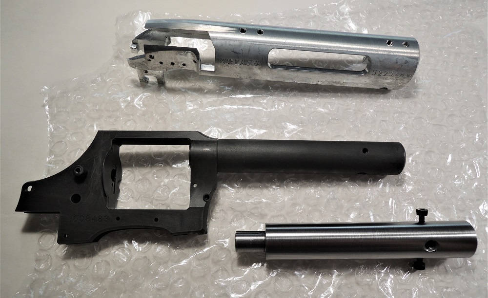

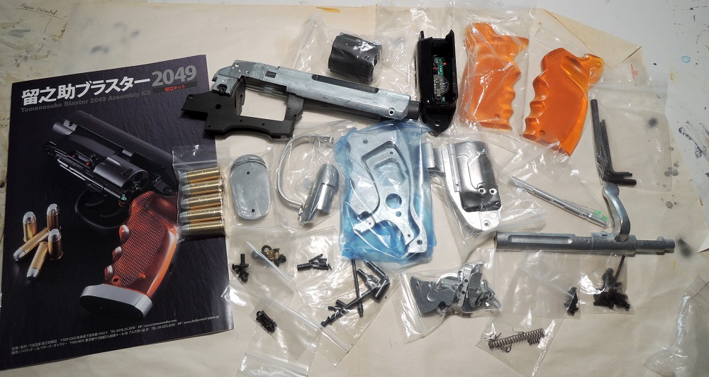

Les pièces du kit. En partie métalliques et en résine ( très solide ), une ribambelle de vis, ressorts etc pour assembler le tout. Deux grips en résine orange translucides, un circuit électronique pour actionner les leds de l'engin. Et une belle notice de montage en Japonais et Anglais.

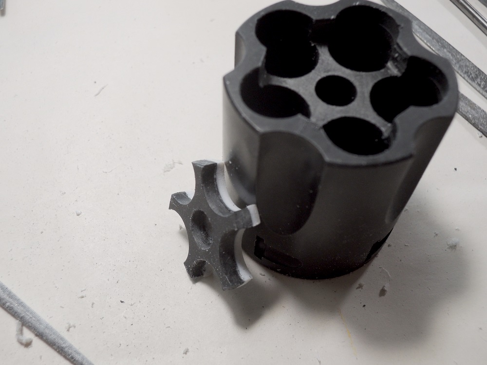

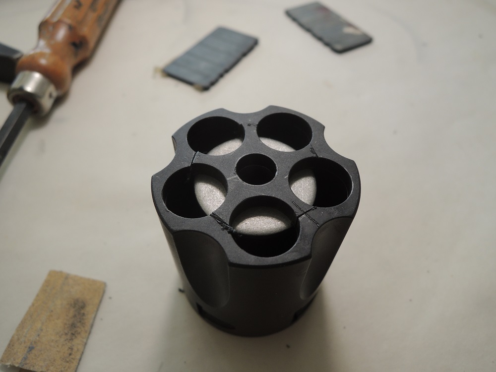

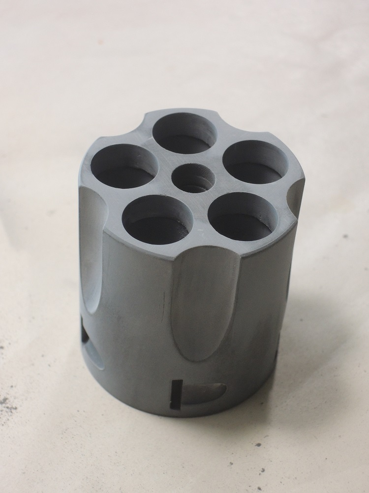

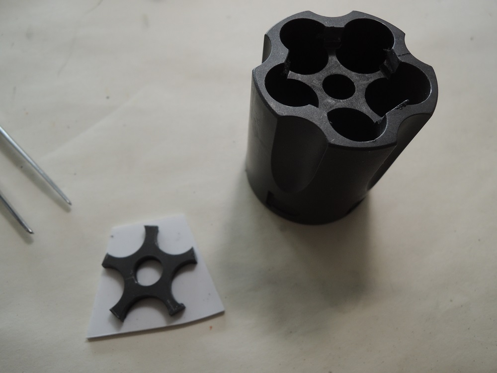

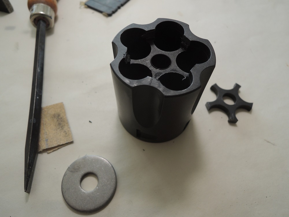

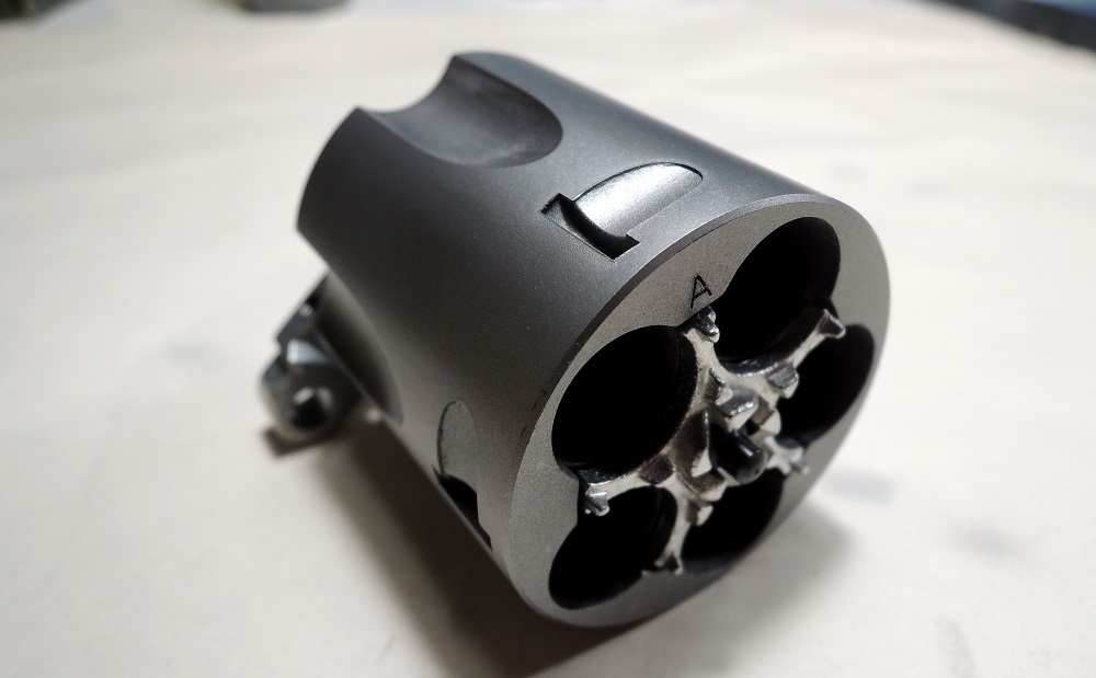

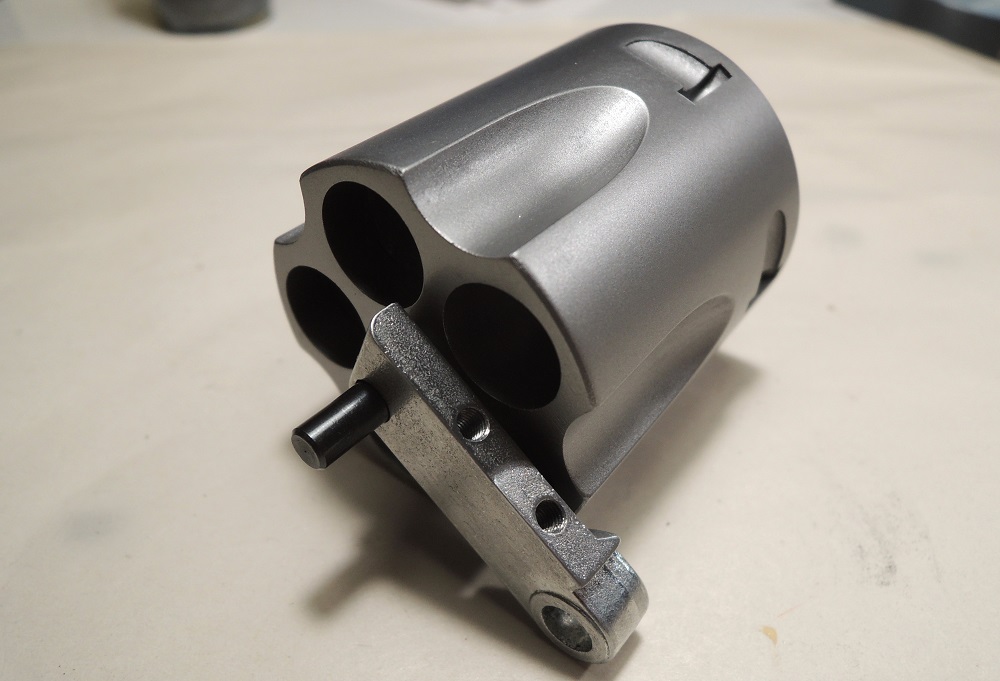

Je commence par le barillet avec cette saloperie de rondelle à l'intérieur...Beurk , c'est moche. Je me demande bien pourquoi les Japonais ont eu cette idée, je pense que c'est un impératif sur la sécurité .
Apres avoir pas mal cogité pour sortir cette rondelle, j'ai opté pour la découpe du haut du barillet, de la largeur de la rondelle, avec un disque à découper ( en prenant soin de noter le sens ). Hop ! rondelle dehors !

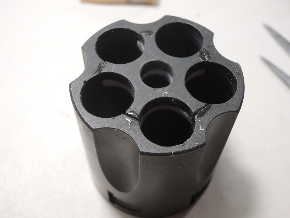

Ensuite coller de la carte plastique sous la partie découpée pour rattraper l'épaisseur de la rondelle.
Découper la carte plastique au plus près.
Recoller et mastiquer.

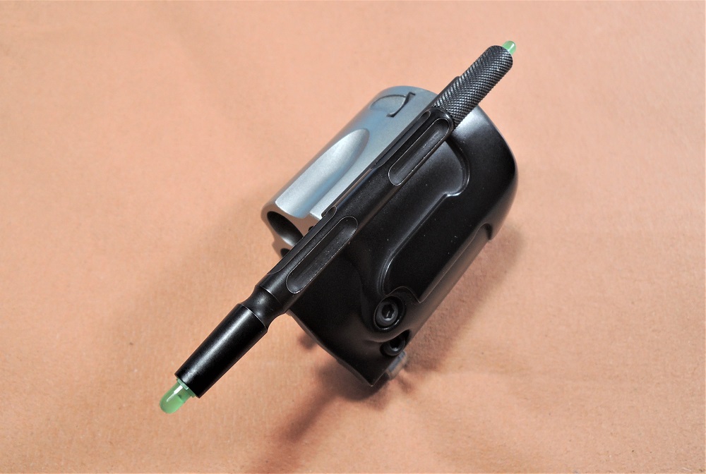

Ponçage et passage d'une couche d'apprêt Alclad. Et voilà un barillet plus réaliste, on voit bien les balles quand on les place dedans :)

excellent il est superbe ce flingue
oui complètement con cette histoire de rondelle
tu as super bien rattraper le coup  :number1:

j'imagine que la rondelle est là pour empêcher de mettre des balles dans le barillet et de faire accroire à une arme réelle

Denis Simon / Zebulon. , le revolver est fonctionnel dans le sens ou tout les mécanismes fonctionnent. Les 2 choses qui ne sont pas réalistes, c'est cette rondelle dans le barillet, problème réglé et un canon qui n'est pas percé, je vais donc demander un devis chez une boite spécialisée dans la rectification métal pour en faire faire un en alu, ce qui doit être jouable car la forme est en fait très simple pout un tourneur sur métal ( et un canon percé en alu allègera le poids du bestiau !
Coté barillet, on pouvait mettre les balles à l'intérieur, la rondelle était positionnée pour que ça ne gène pas mais franchement , vu de devant c'était particulièrement moche :)

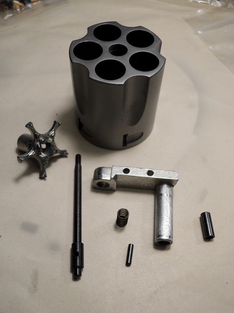

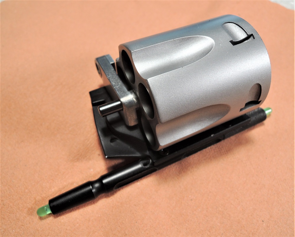

Ce soir , j'ai terminé le mécanisme du barillet.
Une couche d'Alclad aluminium foncé sur le barillet. Et les pieces composant le mecanisme.
Monté. Bien graisser l'axe sur lequel tourne le barillet.

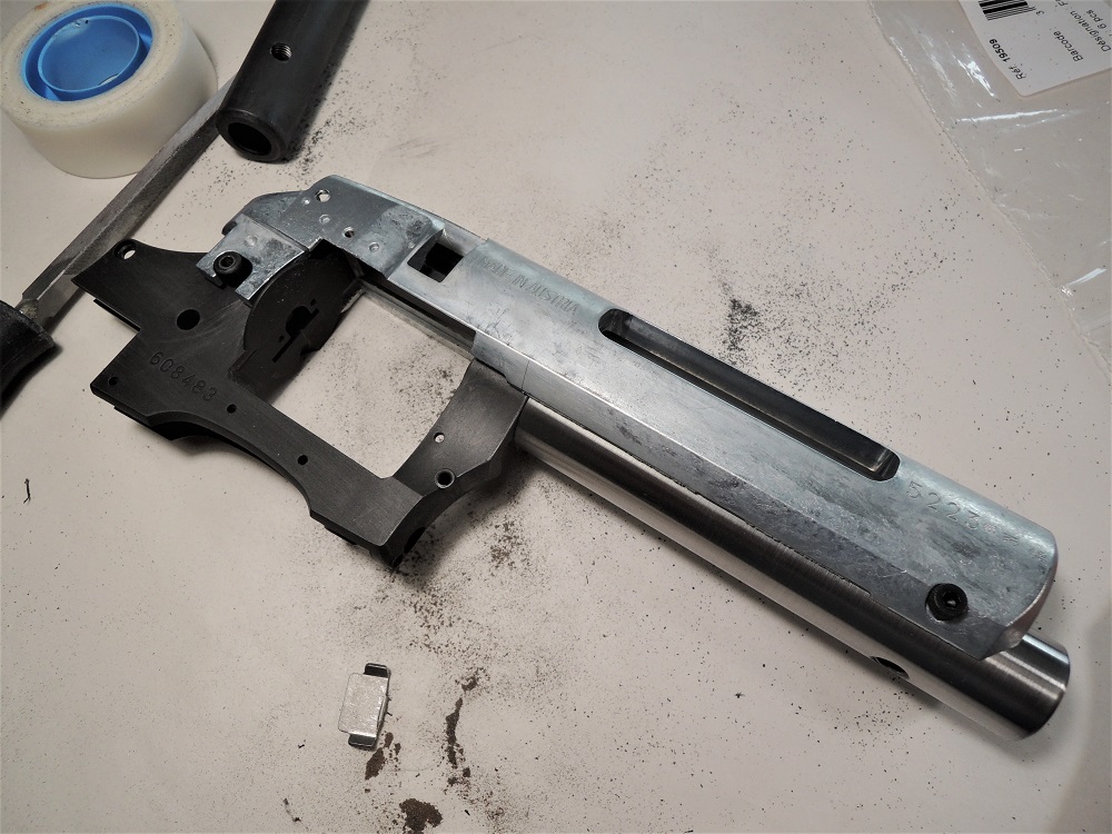

Suite ... et fin du montage ( car en fait , c'est un truc qui se fait assez vite )

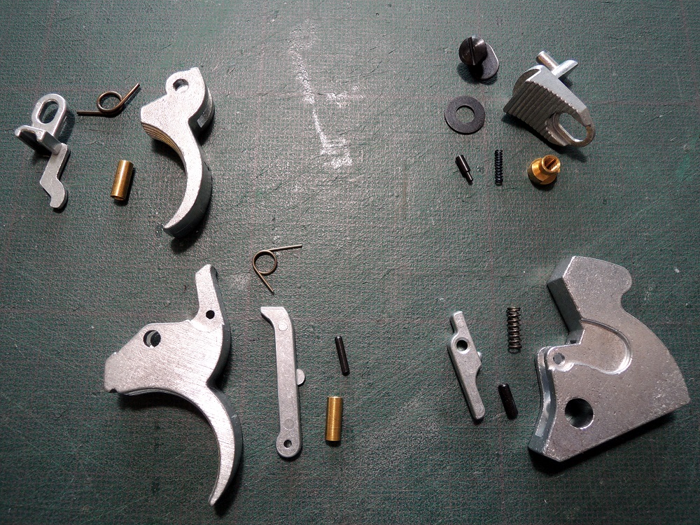

Les éléments des deux gâchettes, du deblocage du barillet et du percuteur prêts à être montés, c'est la partie la plus complexe du gun et plusieurs fois, les ressorts ont volés à travers la pièce, il faudrait avoir 4 mains pour monter ça facilement !

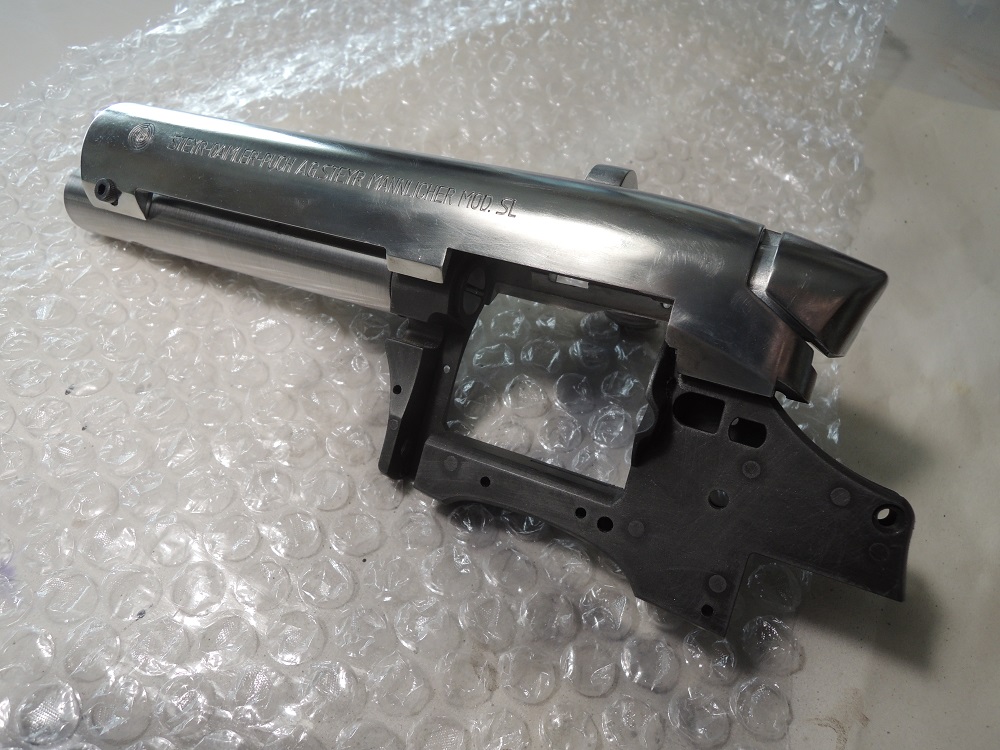

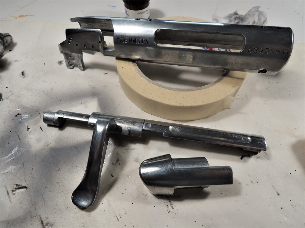

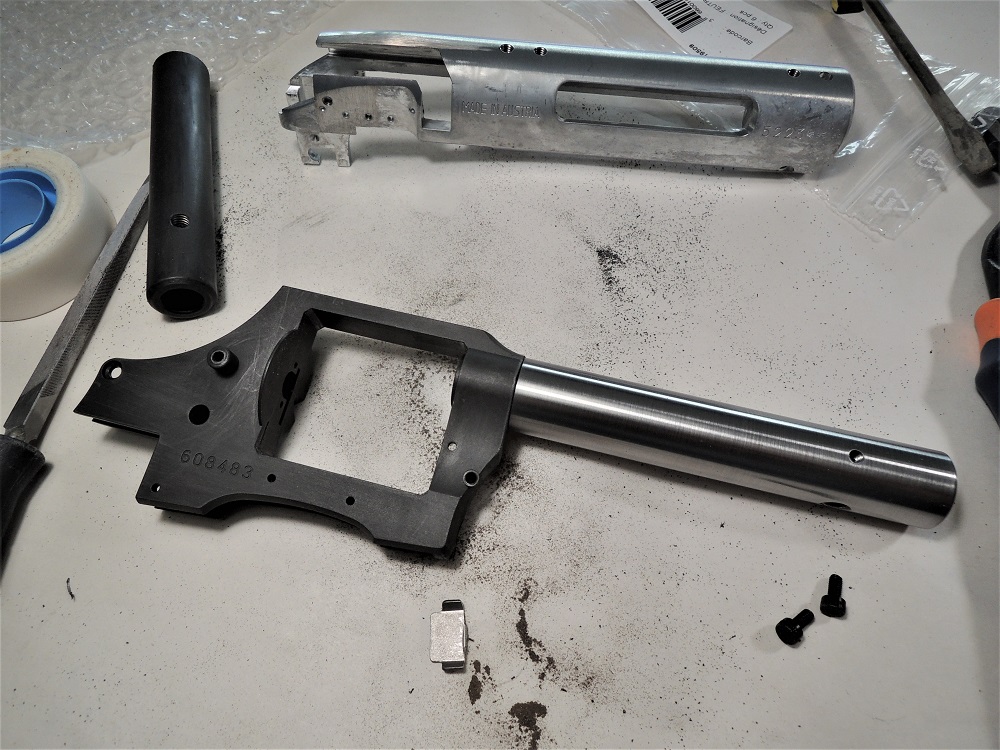

Là, apres avoir fait faire un devis pour le canon, que je voyais moins cher, j'en ai commandé un, moins cher ( en bas ) à un americain qui en a produit en serie, c'est du metal, l'ouverture à l'avant est tres profonde et donc realiste. Par contre modifier le corps du gun pour pouvoir voir l'ouverture du canon coté interieur : impossible, il y a un morceau de metal noyé dedant et on risquait d'exploser la piece en engageant le foret !... Tant pis ( en fait ce n'est pas vraiment visible )
Apres avoir scié le canon d'origine, celui en metal se monte à la perfection, montage en force, pas besoin de colle !

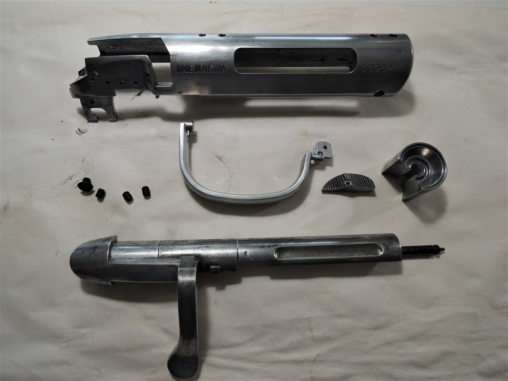

Pose à blanc de la culasse du Styer, ajustage TOP !
Polissage de la culasse qui doit rester metal et que je voulais traiter avec un produit pour brunir le metal.
Huile de coude, pate à polir et Dremel !

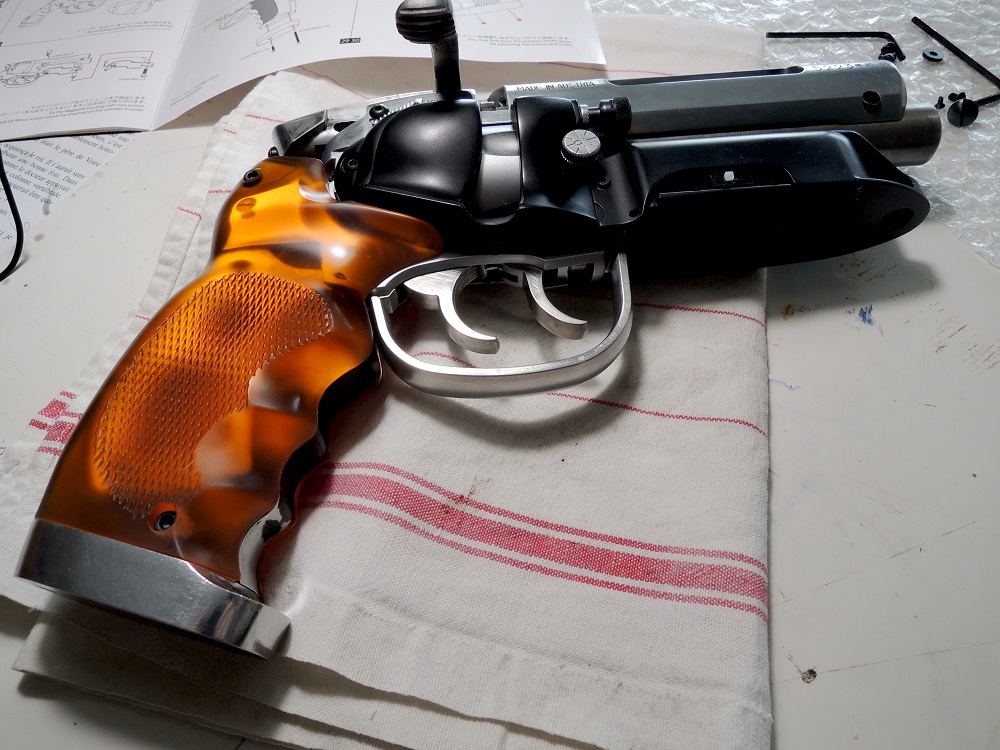

Montage du barillet sur son support qui lui permet de basculer du gun et du cache noir. Ajustage impeccable. Ne pas oublier de graisser l'axe du barillet.

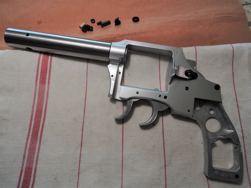

Peinture du cadre du gun. Super Stainless de Mr Hobby.
Montage des 2 gachettes, du deblocage de barillet et du percuteur. Sportif car il faut pratiquement tout faire en meme temps. Les pieces sont liées par des poussoirs , renvois et ressorts.
Tentative de brunissage avec le produit : Birchwood Casey Aluminium Black Metal Finish. Alors là, attention, ça decoiffe, en ouvrant l'opercule du flacon , la pointe du cutter est devenue instantanement noire !! Acide inside ! Le port de gants et l'ouverture des fenetres sont vivement conseillés :) Une fois le produit passé , les elements du gun sont devenus alu tres foncé mais avec des reactions par zone, plus ou moins foncées, pas convainquant  le truc, ça doit etre l'alliage qui n'est pas regulier car sur le canon, c'est plutot pas mal. J'ai decapé à la pate à polir. Au final, c'est un peu plus foncé qu'au depart, on a l'impression de pieces qui ont vecu, Pas mal .
Montage definitif de la culasse, de la crosse de Colt et du renvoi du percuteur.

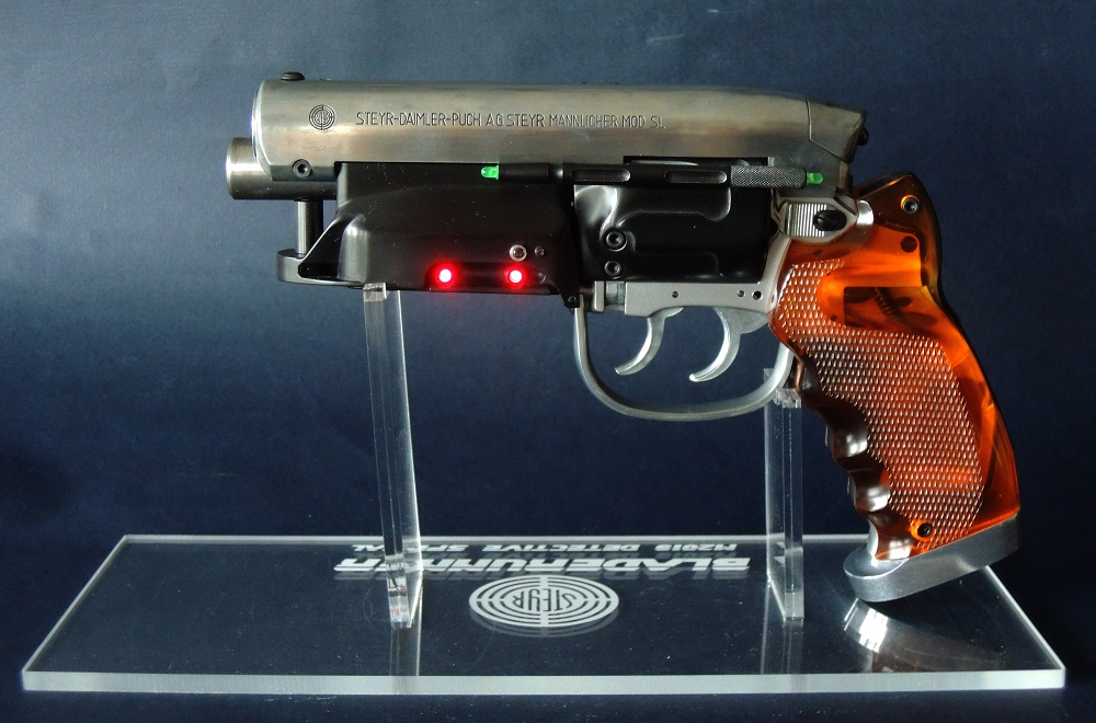

Fin du montage avc l'extension de la crosse, le chargeur du Styer ou se trouvent les leds et la base de la crosse. Toujours un assemblage ultra precis. Le mecanisme gachette / barillet / percuteur , fonctionne.
Profils avec les leds allumées. Ce kit est superbe, rien de negatif exepté cette histoire le legislation pour rendre la replique inutilisable. Tout le reste c'est du haut de gamme !
Une petite mise en scene avec des objets du film :)

et pour l'éclairage des leds ? il y a une pile à l'intérieur ?
et le support plexi est fourni avec le kit ?

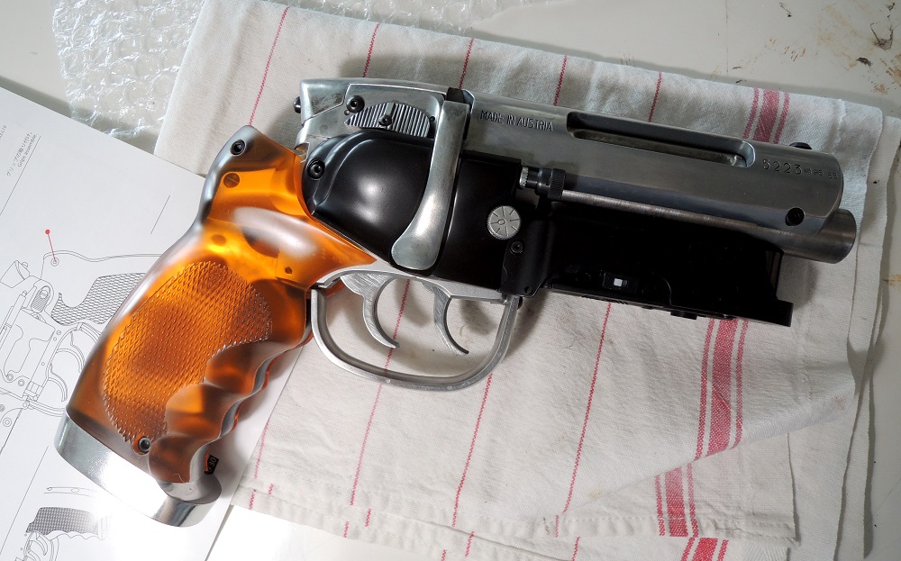

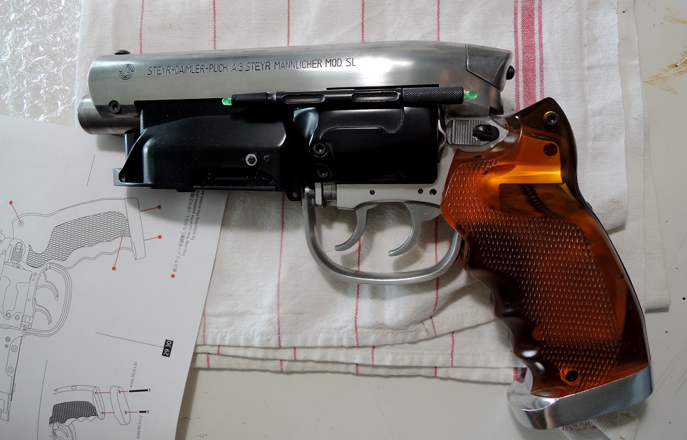

Merci à tous, en fait , le montage est grandement facilité par la qualité du kit. Les gens qui l'on produit on fait un boulot de dingue. Ce run est même plus "pointu" que le précédent, j'avais eu l'occasion d'en monter un il y a quelques années pour un copain, sur celui-ci, la chaine gâchettes / percuteur est très précise et le barillet tourne d'un cran à chaque coup, il me semble que ce n'était pas le cas sur le run précédent...
Pour Denis Simon et Jief, quelques gros plans qui vont répondre aux questions.
L'avant avec l'embouchure du canon rapporté, au-dessus, la petite pointe/guide se retracte quand on tire la culasse vers l'arrière.
Les deux gachette, seule celle de l'arriere est active, comme sur le gun original.
La base de la crosse, j'ai poussé le vice à faire des traces d'usure sur la peinture noire d'apres les photos du gun original :)
Le boitier qui contient l'electronique, la pile et les 5 leds. C'est en fait le chargeur sur le fusil Styer.

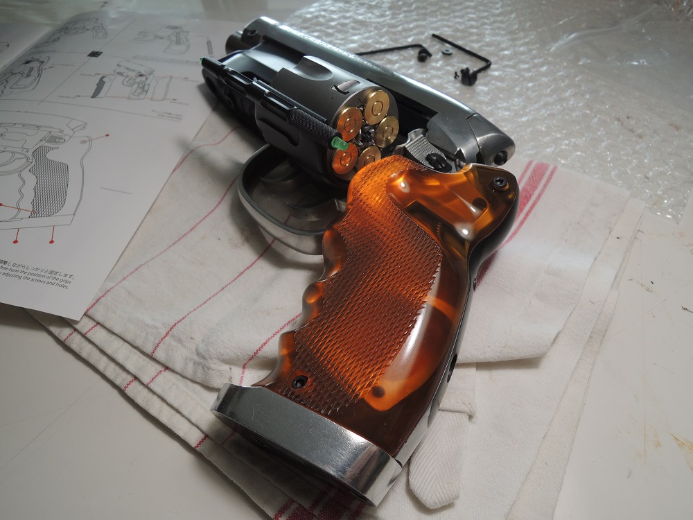

Une fois le barillet degagé, on voit l'embouchure obstruée du canon, les 2 1/2 cercles sont l'extremité du nouveau canon, la piece horizontale entre les deux, c'est le morceau de metal plat noyé dans le corps du gun, pour la securité !
Coté droit du gun, quand on releve le levier de la culasse, on voit le barillet comme sur l'original, ce n'est pas le cas de certaines autres versions en kit.
