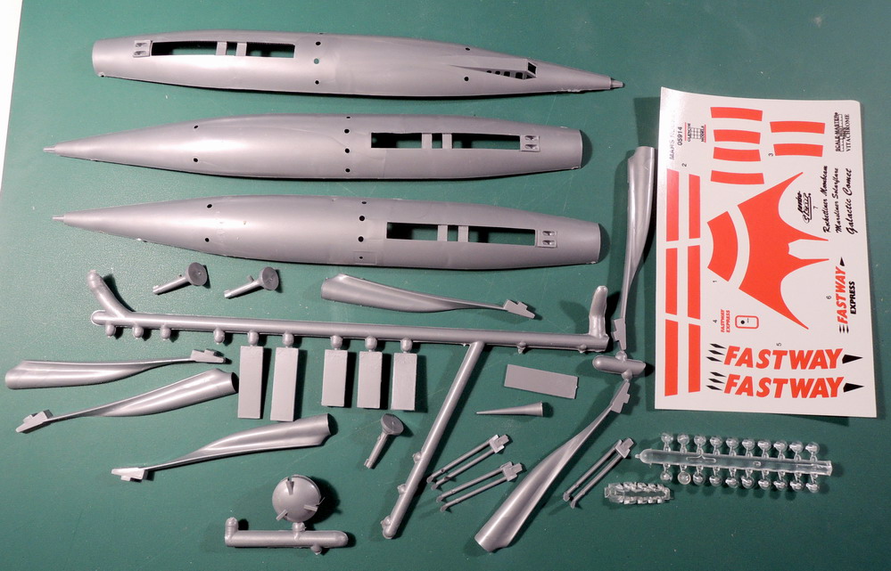

Le box art qui représente l'engin, curieusement, posé sur Mars !
Ce que l'on a dans la boite, peu de pièces, c'est basique et le casting n'est plus du tout aux standards actuels, il y a des retraits/manques à certains endroits. Il va y avoir un peu de travail et de modifs. La planche de decals permet de réaliser la version TWA ( comme celle à échelle réduite, qui était à Disneyland L.A. dans les '50s )

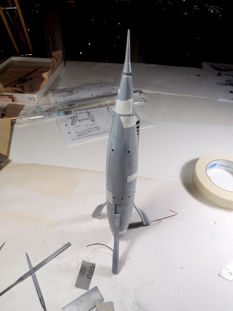

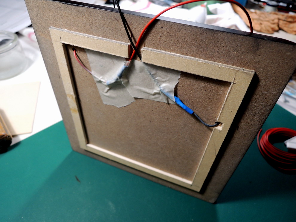

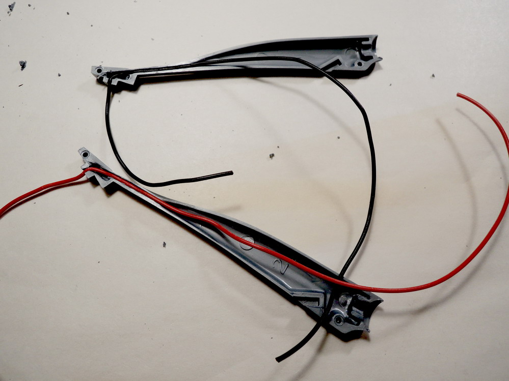

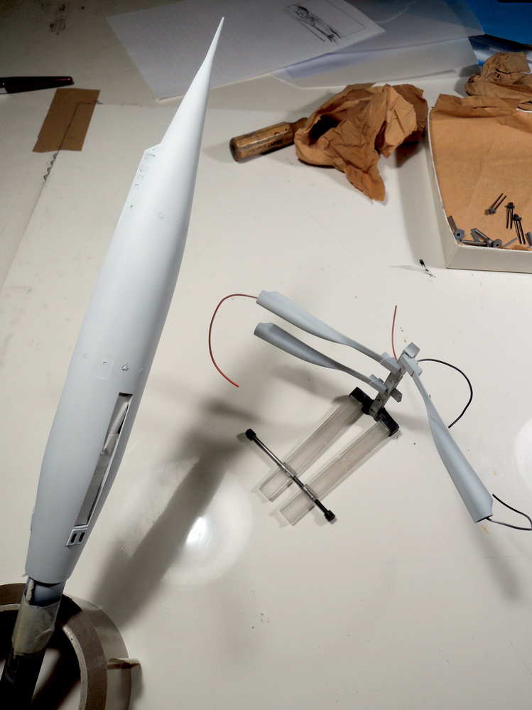

Comme j'ai envie d'éclairer les 2 rangées de hublots, le seul endroit pour faire passer les fils d'alim, c'est les jambes. Il faut creuser le plastique avec un disque abrasif à l'endroit le + étroit, c'est un peu chaud !

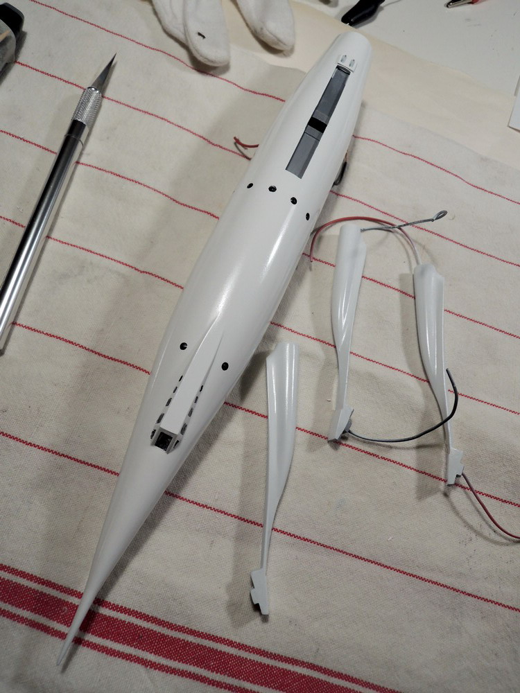

Un montage à blanc, j'aime bien le look du futur passé :)

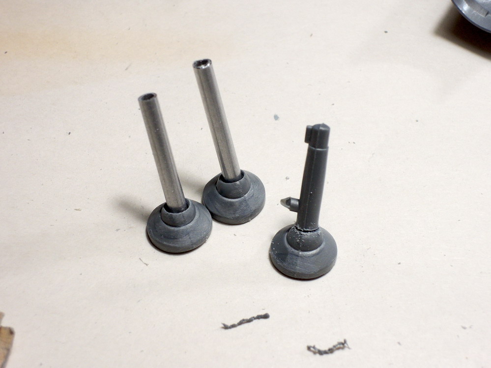

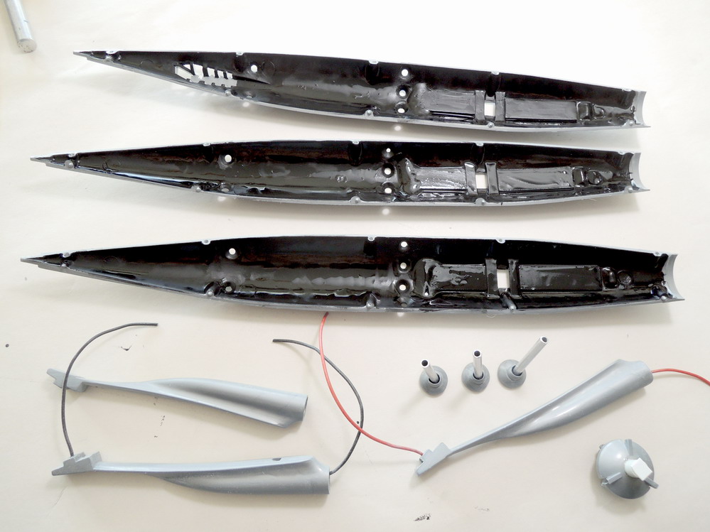

Toujours pour l'alim, j'ai remplacé les vérins/amortisseurs en plastique par des tubes métal. il faut percer les pieds, c'est petit et il faut pas se louper !

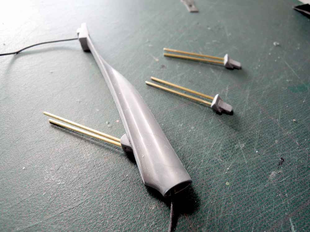

L'intérieur de l'engin est peint en noir, classique. les pieds sont fait, les jambes aussi, j'ai percé la tuyère et collé un morceau de tube pour faire un trompe l'œil.
Les vérins censés écarter/rétracter les jambes sont refait avec du tube de laiton, c'est plus clean.

Je trouve le sujet des plus original et perso j'aime bien avec les modifications apporter sur celui-ci  :number1:!
C'est vrai que le passage des câbles est vraiment ric crac  !!

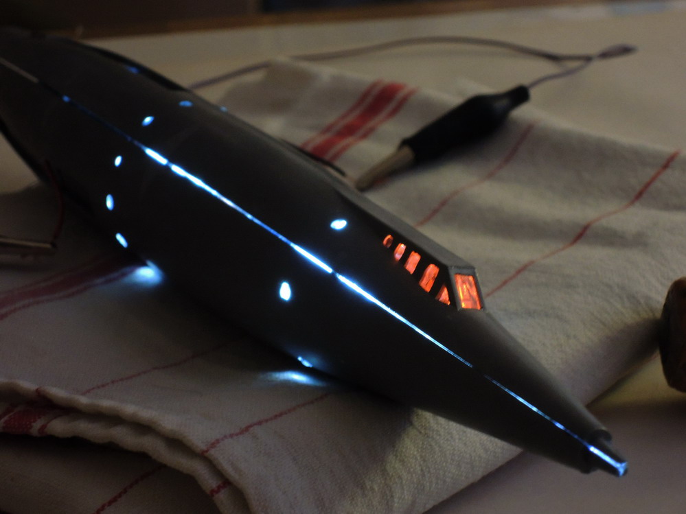

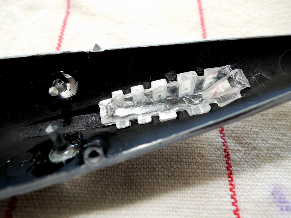

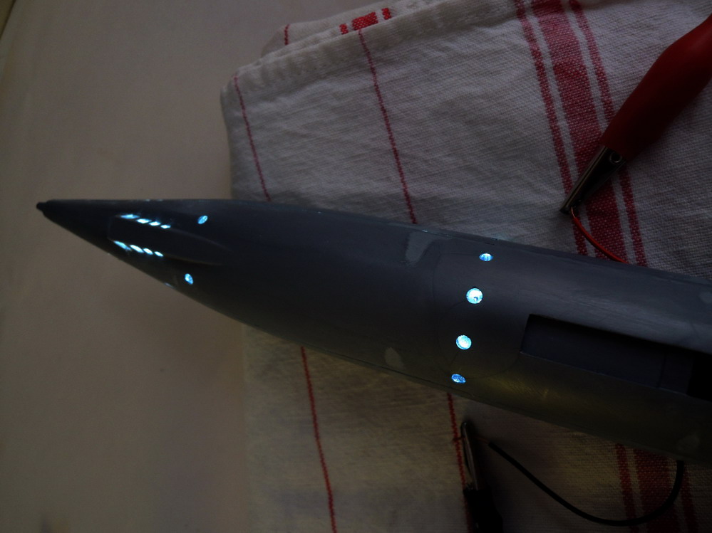

Voilà le morceau de plastique qui représente le cockpit, un moment, j'ai pensé faire un aménagement mais c'est vraiment trop petit et on aurait pas vu grand chose au final. Pour les hublots qui sont en fait des 1/2 sphères avec un prolongement cylindrique, l'idée est de coller une led au milieu du cercle des  hublots, ça devrait agir un peu comme la fibre optique...

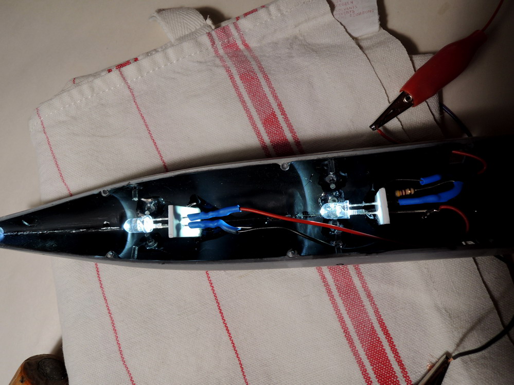

Les 2 leds en place dans le fuselage.

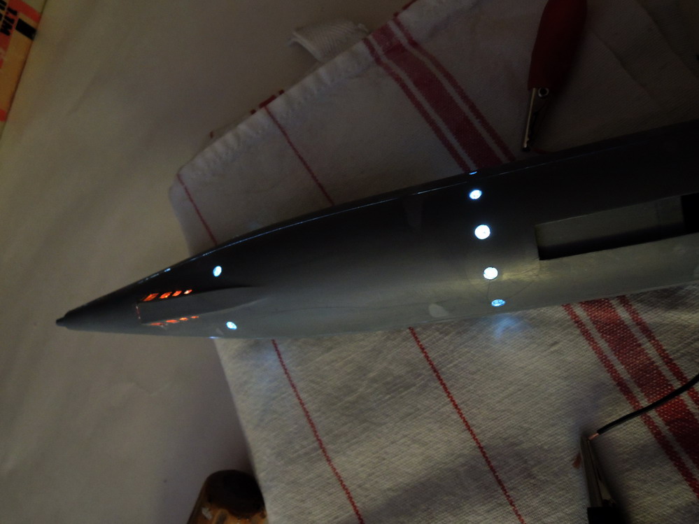

Essai éclairage à blanc.
Essai n°2 en mettant une feuille de plastique transparente rouge ( dans l'esprit des postes de pilotage des vaisseaux de 2001 )
On voit mieux là. Je pense que je vais opter pour le rouge...

Citation de: Manchu le 08 Novembre 2017 à 20:05:01Je sens que je vais lancer un débat
il y a matière à discuter  oui !
L'effet de la led centrale est excellent, malgré la technique "simplissime". Encore fallait-il y penser...
je pense aussi que le cockpit rouge donne plus de "personnalité" de par l'ajout d'une couleur supplémentaire à l'ensemble.

:+1: et en plus ton astuce led centrale est excellente et ça me donne des ouvertures auxquelles je n'avais pas pensé   :mechattitude: Merci à toi de ton partage.

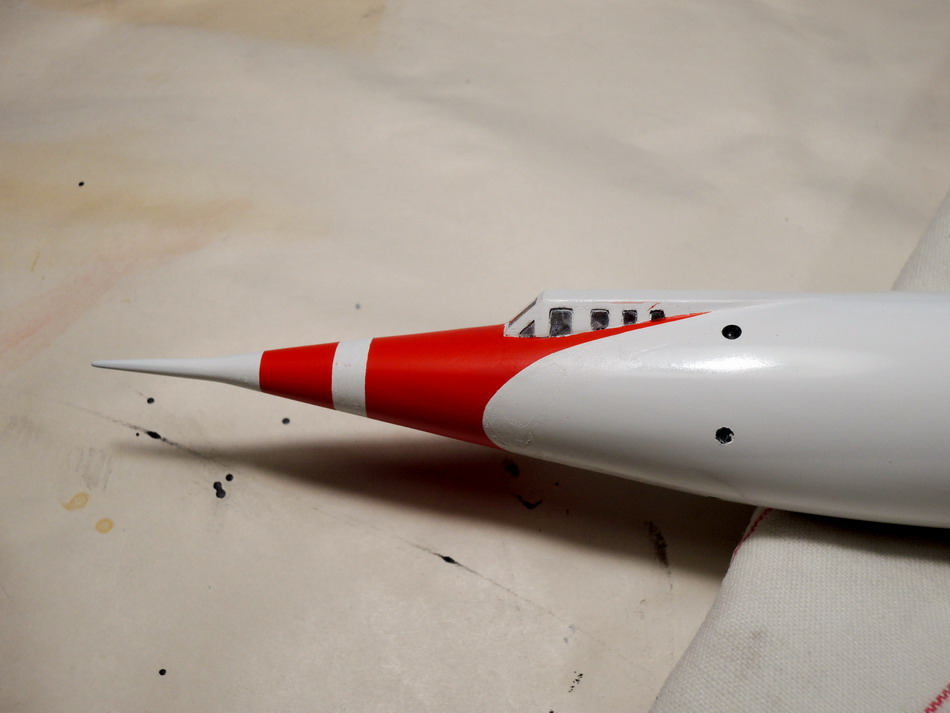

I'm back ! Ce coup-ci la peinture
Bonne galère pour le rattrapage des 3 joints de la coque au putty, il faut s'y reprendre à 3 fois. Surtout que ce n'est pas facilité par les hublots déjà en place et qui affleurent !
Masquage des hublots avec du Maskol Humbrol et ceux du cockpit avec du Bare Metal.
Passage de l'engin avec une bonne couche de blanc mat Humbrol pour voir les défauts...Et il y en a un paquet !, j'ai répété l'opération là aussi 3 fois, vraiment dur d'avoir une circonférence parfaite avec l'engin qui va etre peint en blanc brillant. On est pas là avec un appareil à la Star Wars avec des arêtes et des bidules partout et sale, là c'est méga sleek !
Ponçage au 2000 du blanc mat, il reste encore des defauts mais ça devrait le faire.
Ce matin , j'ai passé le blanc brillant ( du bright white #01 Hobby Color acrylic, j'aime beaucoup cette marque de peinture, elle sèche vite malgré une bonne épaisseur et surtout elle se tend parfaitement ) Après avoir décachés les hublots, c'est pas mal, les défauts sont quasi invisibles.

Effectivement la peinture est magnifique.
J'adore ce style à la fusée Tintin.
comment est fait le masquage ? C'est du ruban ou autre chose ?

Citation de: ptitrainrouge le 21 Novembre 2017 à 20:42:38comment est fait le masquage ? C'est du ruban ou autre chose ?
Citation de: Manchu le 21 Novembre 2017 à 20:28:09Masquage des hublots avec du Maskol Humbrol et ceux du cockpit avec du Bare Metal
Titre: Re : Moonliner de chez Glencoe
Posté par: Poseidon690 le 22 Novembre 2017 à 07:46:29
Magnifique ce blanc !
Merci pour l'indication de la marque et du modele. J'imagine que c'est passé à l'aero, peux tu nous dire avec quoi tu la dilues, les proportions, etc ...
Pour ma part, afin d'obtenir un blanc aussi immaculé, et aussi lisse, j'utilise une bombe de "Blanc Electro-ménager". C'est vraiment bien au niveau rendu, mais le conditionnement est toujours ... imposant  :gne:

Poseidon690: oui aéro ( impératif ), coté dilution : eau et au feeling ( en gros il faut qu'une goutte puisse tomber du pinceau mais pas trop facilement :)
C'est quoi cette bombe de blanc électroménager ???

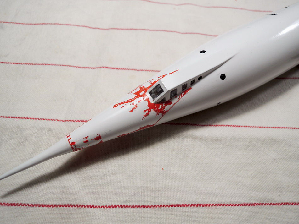

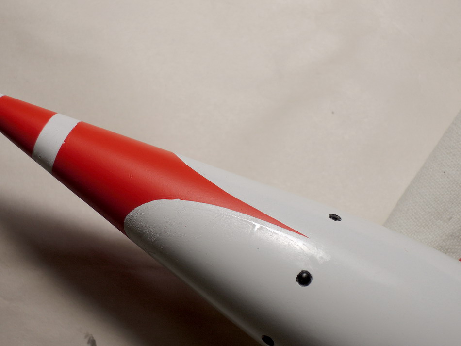

Avant hier, pose des decals à commencer par l'entourage de la porte et qui tombe en morceau aussitôt qu'on la bouge sur son papier support ! donc séchage et passage d'une bonne couche de Microscale Liquid Decal Film. Hier, rebelote, la porte ,c'est pas trop mal mais Gross Malheur !! la grande decal rouge autour du cockpit est difficile à manipuler et casse elle aussi malgré la couche de Microscale ! j'ai essayé de rassembler les morceaux mais il y a eu des plis énormes au séchage ( le truc qui tourne vraiment à la galère !!!
Au final j'ai tout arraché au scotch !! C'est pas joli joli parce que les morceaux qui restent se cramponnent comme des brutes, donc ponçage au 2000 et à l'eau ...
Dans la foulée, j'ai refait le rouge avec des caches et du rouge de cadmium moyen à l'huile Griffin Alkyd, la couleur est plus chouette que celle des decals et c'est bien plus clean .
Mais comme un malheur n'arrive jamais seul, petite surprise en décachant: le scotch Tamiya ne fait pas bon ménage avec la peinture blanche Mister Color, je dirais même qu'il a tendance à l'attaquer !!! ( voir photo ).  Ce soir, j'ai poncé le blanc au 2000 à l'eau en faisant bien attention de ne pas toucher au rouge. On va voir comment se passe la pose des autres decals sur lesquelles j'ai repassé une couche de Microscale. si ça ne va pas , je suis bon pour faire toutes les bandes en masquage, reste le lettrage TWA, j'espère qu'il ne cassera pas . Du coup il y aura certainement une couche de vernis satiné sur l'ensemble de l'engin pour tout égaliser. Ce kit en apparence très simple se révèle un peu plus retord que prévu...

aïe aïe aïe ! Beau rattrapage malgré tout. Courage pour la suite des décals !
Posté par: Glukgluk le 28 Novembre 2017 à 23:04:55
La vache quand ça veut pas ça veut pas. Beau rattrapage effectivement.  :bravo:
Posté par: Poseidon690 le 29 Novembre 2017 à 07:29:28
Mince, c'est rudement bien rattrapé, mais c'est quand meme pas glop pas glop ! Je te souhiate que la suite soit un tantinet de meilleure qualité

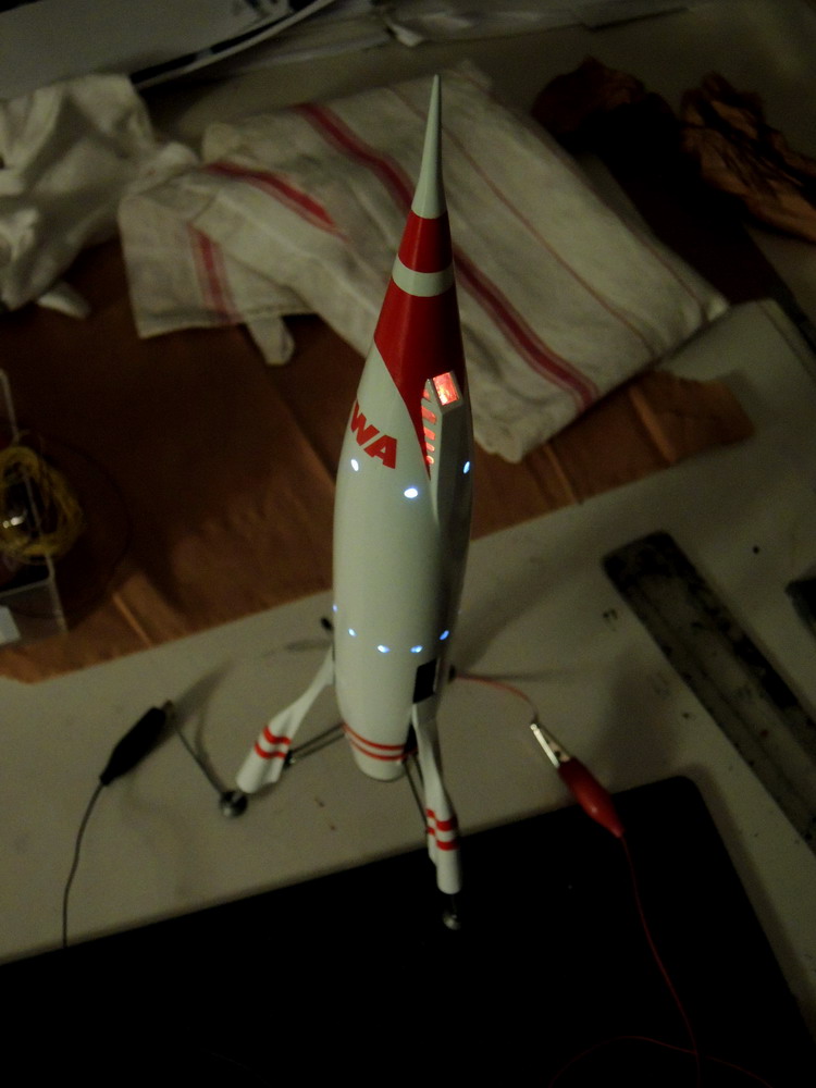

Posté par: Manchu le 03 Décembre 2017 à 18:10:19
Poseidon690, ta peinture, elle n'attaque le plastique ?

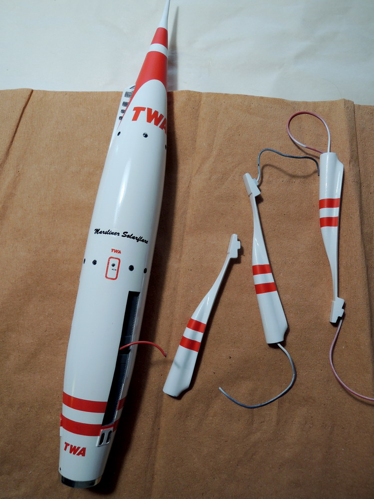

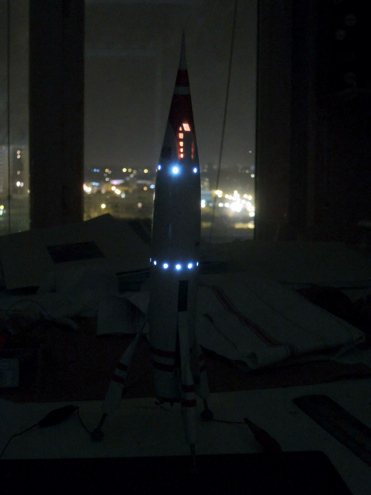

Coté decals, ça s'est passé un peu mieux sur celles du fuselage ( heureusement car je ne voyais pas refaire les lettrages TWA !!! )
Par contre , pour les pieds, j'ai là aussi été obligé de les faire avec des caches, leurs formes un peu compliquées ne plaisent pas aux decals, impossible de les appliquer. Là, j'ai caché avec du scotch de carrossier et là encore , ça ne plait pas au blanc Mr Color !! Mais avec une couche de vernis brillant au final, ça devrait le faire :)
Posté par: Helix6187 le 03 Décembre 2017 à 18:55:47
Cette claque ! c'est splendide.

Posté par: Manchu le 03 Décembre 2017 à 20:28:39
Bon, il va falloir que j'achète une bombe pour faire des essais :) Pour l'Apprêt, j'imagine que c'est celui de la marque de la peinture (si j'ai appris au cours du temps quelque chose, c'est de ne jamais mélanger les différents produits !! ) Donc, l'apprêt ne doit pas bouffer le plastique et doit être suffisamment isolant pour protéger le plastique !!

Posté par: Poseidon690 le 04 Décembre 2017 à 07:20:05
Citation de: Manchu le 03 Décembre 2017 à 20:28:39
Bah, dans le principe, c'est surement mieux, mais j'ai une bombe d'appret, que j'utilise quand ce sont des grosses pieces, sinon, je passe un coup de "Gris Moyen" ou "Blanc Mat" à l'aero
Mais c'est sûr qu'un essai prealable est judicieux. Ca ne mange pas de pain, et ca evite bien des deboires ...

Essais lumiere...Marrant :)

Salut
Il est vrai qu'avec les peintures brillantes, le temps de séchage est plus long, quelle que soit la marque. Et d'autant plus avec la météo froide de cette saison. Entre trois et cinq jours est un minimum.
Au niveau de l'éclairage, ça le fait!  :+1:
Posté par: Poseidon690 le 08 Décembre 2017 à 07:23:52
Je rejoins tout à fait Pascal, et ta propre conclusion sur les temps de sechage. A minima 24.00, voir plus si les conditions l'imposent
Pour l'éclairage, pareil aussi, ca rend super bien

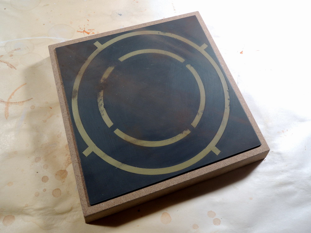

Aujourd'hui, j'ai récupéré un socle en bois que j'ai fait faire. En attendant j'ai fabriqué une base pour l'engin sur un morceau de carte plastique. Je me suis inspiré des cibles de SpaceX. Réalisée avec de la Humbrol et des pastels secs. Plus qu'à peindre le socle, coller la base et déposer le Marsliner :)

Bien VU!... :number1: hâte de voir le mars dessus!
Question ton contacteur et ton câblage passe où?
Merci.
Posté par: Manchu le 16 Décembre 2017 à 20:25:08
Les 2 câbles sortent des pieds du Marsliner donc 2 trous dans le socle pour les câbles. Ensuite je surélève le socle avec un morceau de carton mais suffisamment en retrait pour qu'il soit peu visible ( je ferai une photo, ça sera plus parlant :) ) et pour que les 2 fils puissent sortir par dessous. Après je n'installe pas de contacteur, pour le peu de fois ou j'allume le truc !  Si je veux allumer je branche juste 2 pinces croco :)

Pour la base du Marsliner, un truc simple: les 2 fils qui sortent et c'est tout, quand le kit n'est pas allumé, les fils sont scotchés sous le socle ...
