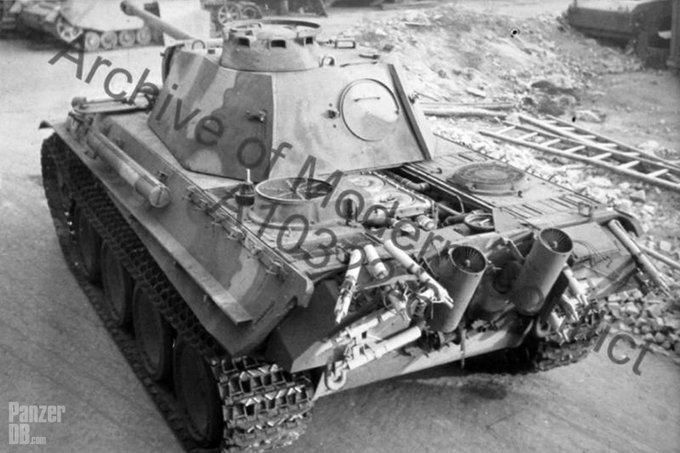

et plus énigmatique,ce qui semble être une tôle ondulée pliée/chiffonnée

Certains équipages de Panther les équipaient de "caches flammes" avec des cylindres emboutis en haut des échappements pour être moins repérés de nuit à cause des flammes d'échappement (surtout après mi-44), ta "tôle chelou" c'est ptet un résidu de ça...
Tu as le reste du descriptif ici :
https://panzerplace.eu/problematic-exhausts/
Il semble que ce soit sur les panther G, et il me semble que le tiens en est un (pas tout lu depuis le début, hein)

Les caches flammes effectivement c'est pour les G et le mien est un A tardif,donc ça ne colle pas
Je pense que de la tôle ondulée est l'hypothèse la plus plausible, d'autant plus que le secteur a été bombardé et que des bâtiments agricoles ont été détruit à proximité immédiate

Tu as eu du retrofit et du canibalisme sur les épaves, aussi.
Mais la forme semble ne pas correspondre tout à fait.
Peut-être la trappe moteur refaite à l'arrache et repliée lors du pillage, aussi... Il y a tellement de possibilités...
www.ratatarsefactory.fr
non,je ne penses pas qu'il faille chercher trop compliqué (la trappe moteur est bien présente,elle est ouverte sur la photos au dessus)

Ca ressemble beaucoup à de la tôle ondulée pliée tordue mais tu peux refaire beaucoup mieux en emboutissant ta feuille de plomb sur un emballage de petit suisse, qui ressemble par miracle à de la tôle ondulée au 1/35:
http://maquettegarden.free.fr/trucs/tole/tole.htm

Citation de: Marie Noëlle le 09 Janvier 2025 à 20:53:04Ca ressemble beaucoup à de la tôle ondulée pliée tordue mais tu peux refaire beaucoup mieux en emboutissant ta feuille de plomb sur un emballage de petit suisse, qui ressemble par miracle à de la tôle ondulée au 1/35:
les grands esprits se rencontrent!!!
20250109_183955 by Sebastien Follet, sur Flickr
a gauche la nouvelle mouture
20250109_184001 by Sebastien Follet, sur Flickr
20250109_184043 by Sebastien Follet, sur Flickr
ça me semble mieux

C'est beaucoup mieux ainsi mais je trouve le petit suisse conserve mieux la structure ondulée qui à tendance à s'aplatir lors des manipulations , si tu peux tente avec le gabarit en petit suisse quitte à le tordre... après c'est hyper fragile mais le rendu est top. ( et c'est bon les petits suisses )  ;)
Saches jeune Marie Noëlle que je ne vais surement pas me ruiner en petits suisses pour tes beaux yeux! :mdr:
la structure est effectivement impeccable,mais pas sur que je puisse le tordre/plier/écraser à volonté

Citation de: zebulon le 08 Janvier 2025 à 18:39:49et plus énigmatique,ce qui semble être une tôle ondulée pliée/chiffonnée
c'est effectivement l'hypothèse la plus vraisemblable quand on regarde l'ensemble des photos.
