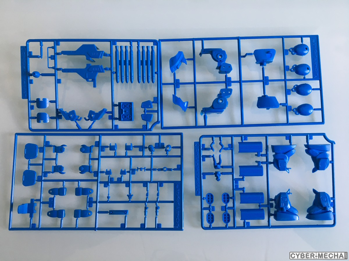

4 grappes :

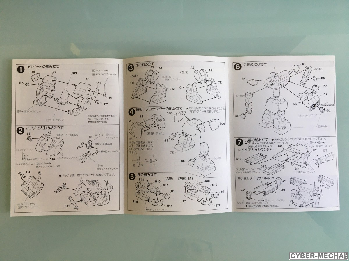

La notice et les décalques :
Let's go !

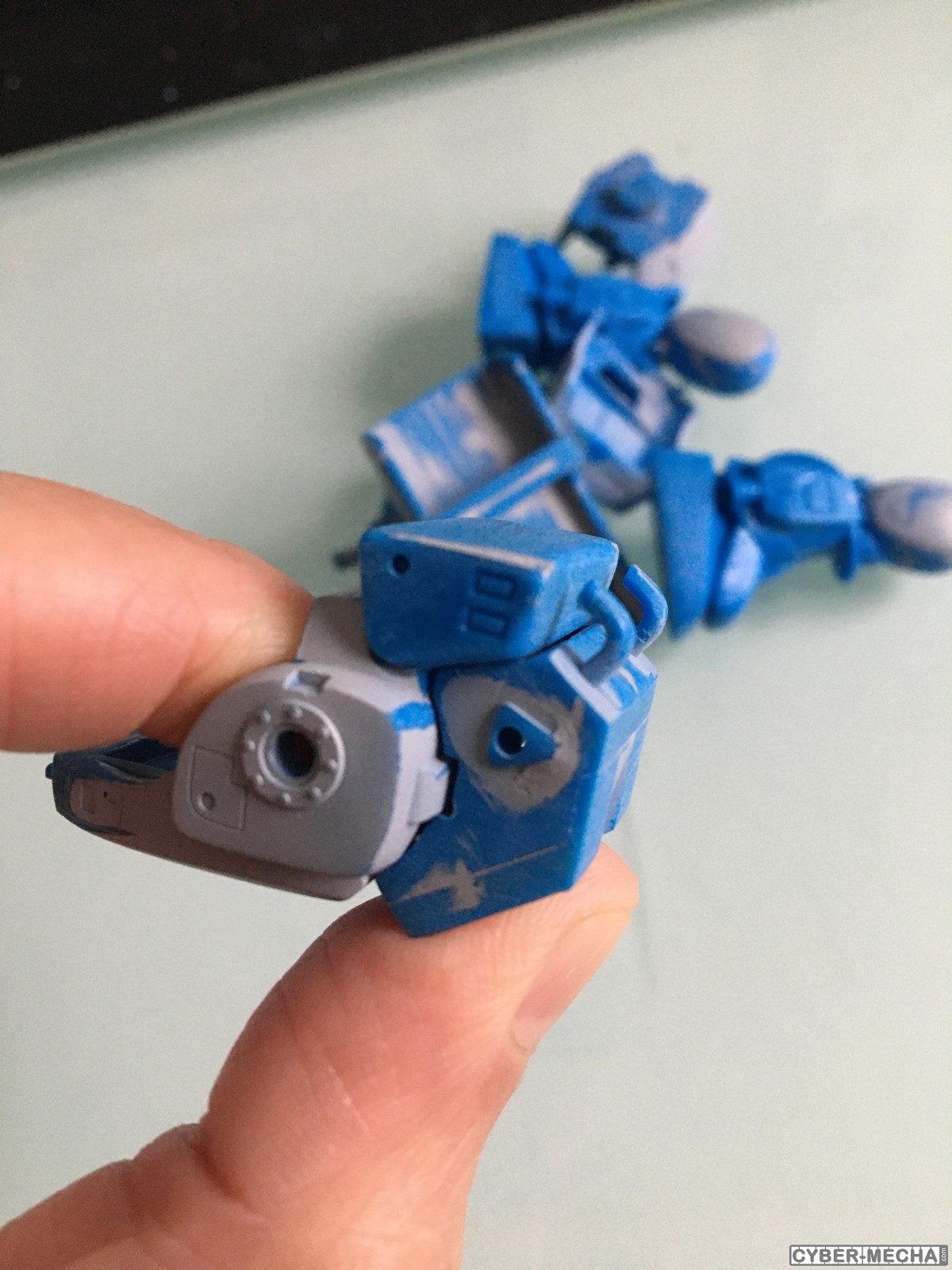

Assemblage des sous parties :

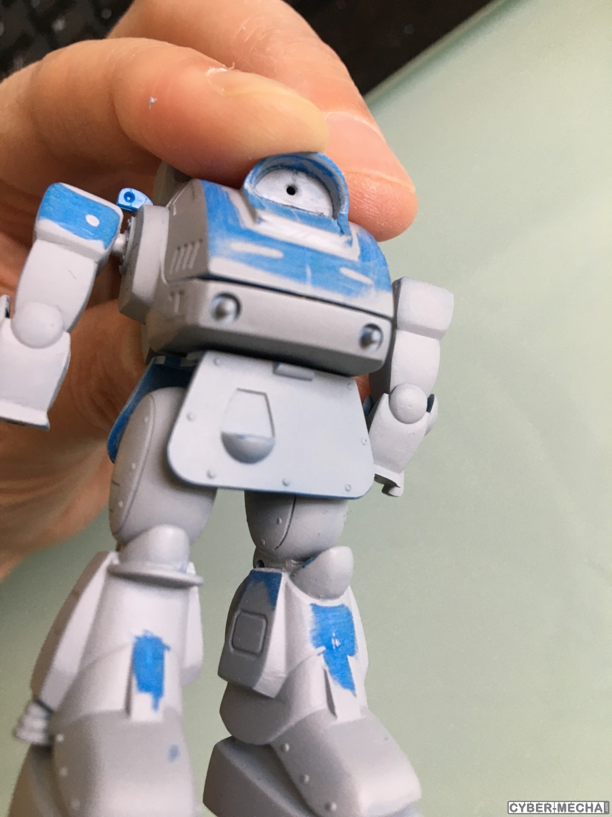

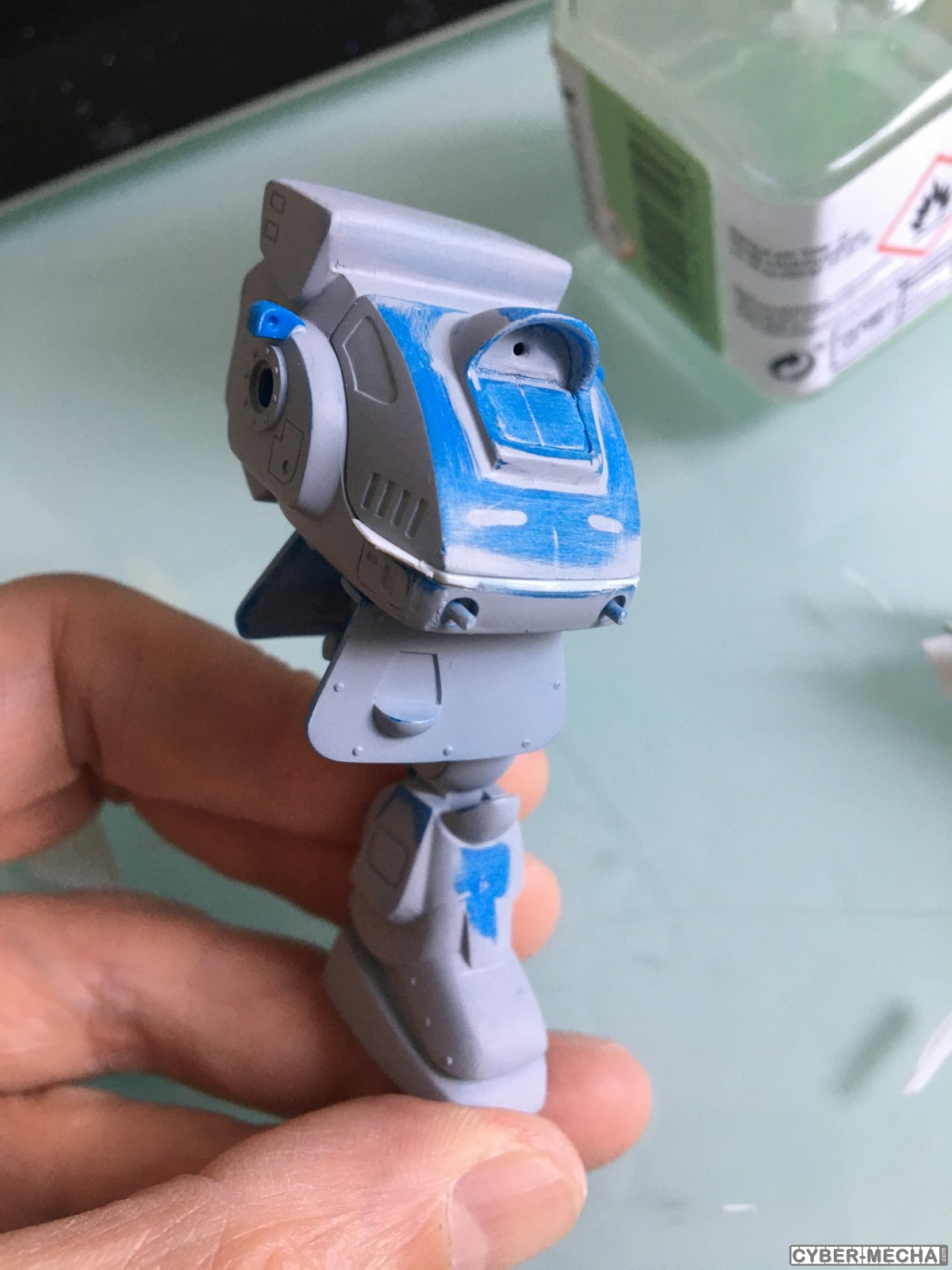

Et comme d'hab on découvre qu'il va falloir passer un peu de travail pour en tirer quelque de sympa:

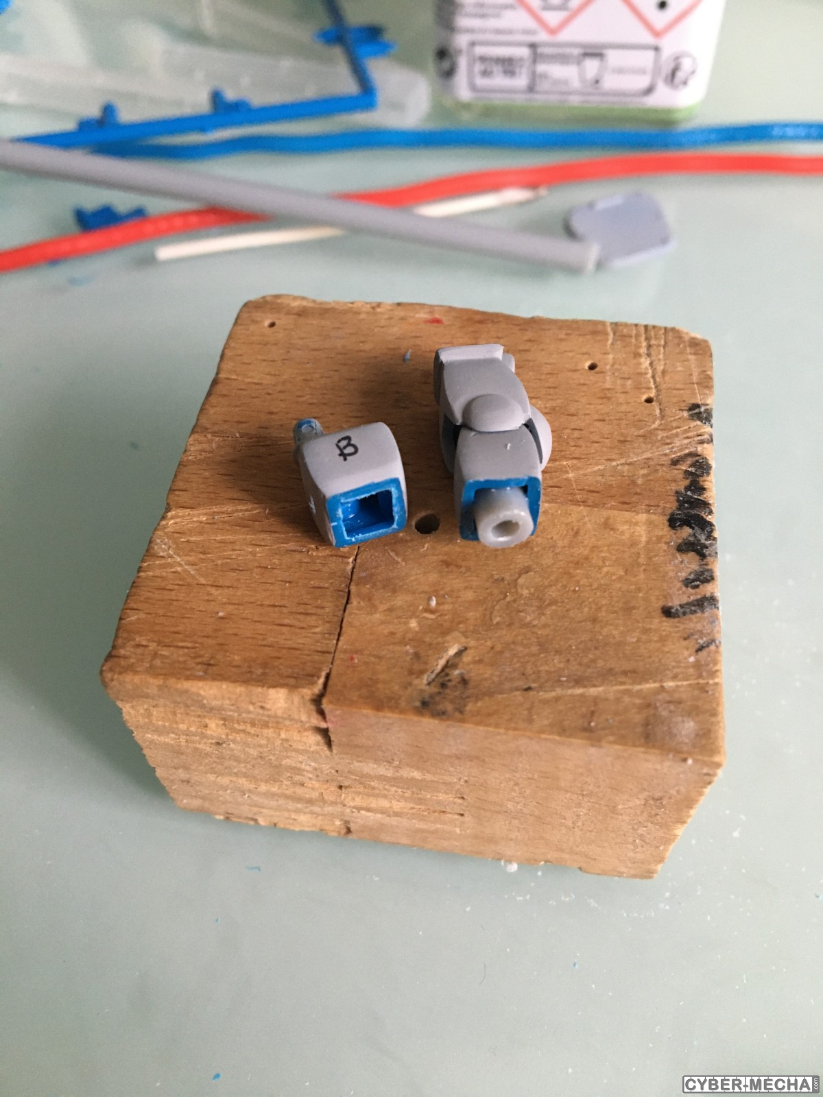

Petits soucis d'ajustements par-ci par-là:
on arrange cela avec un peu de CP :

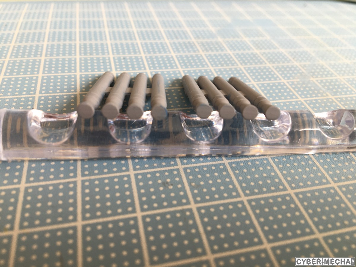

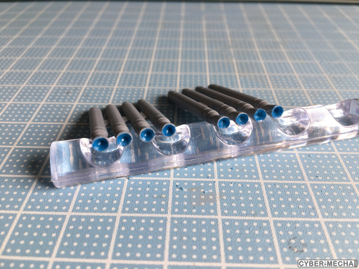

là les "tubes" seront coupés et remplacés, pas la peine de s'embêter pour si peu :

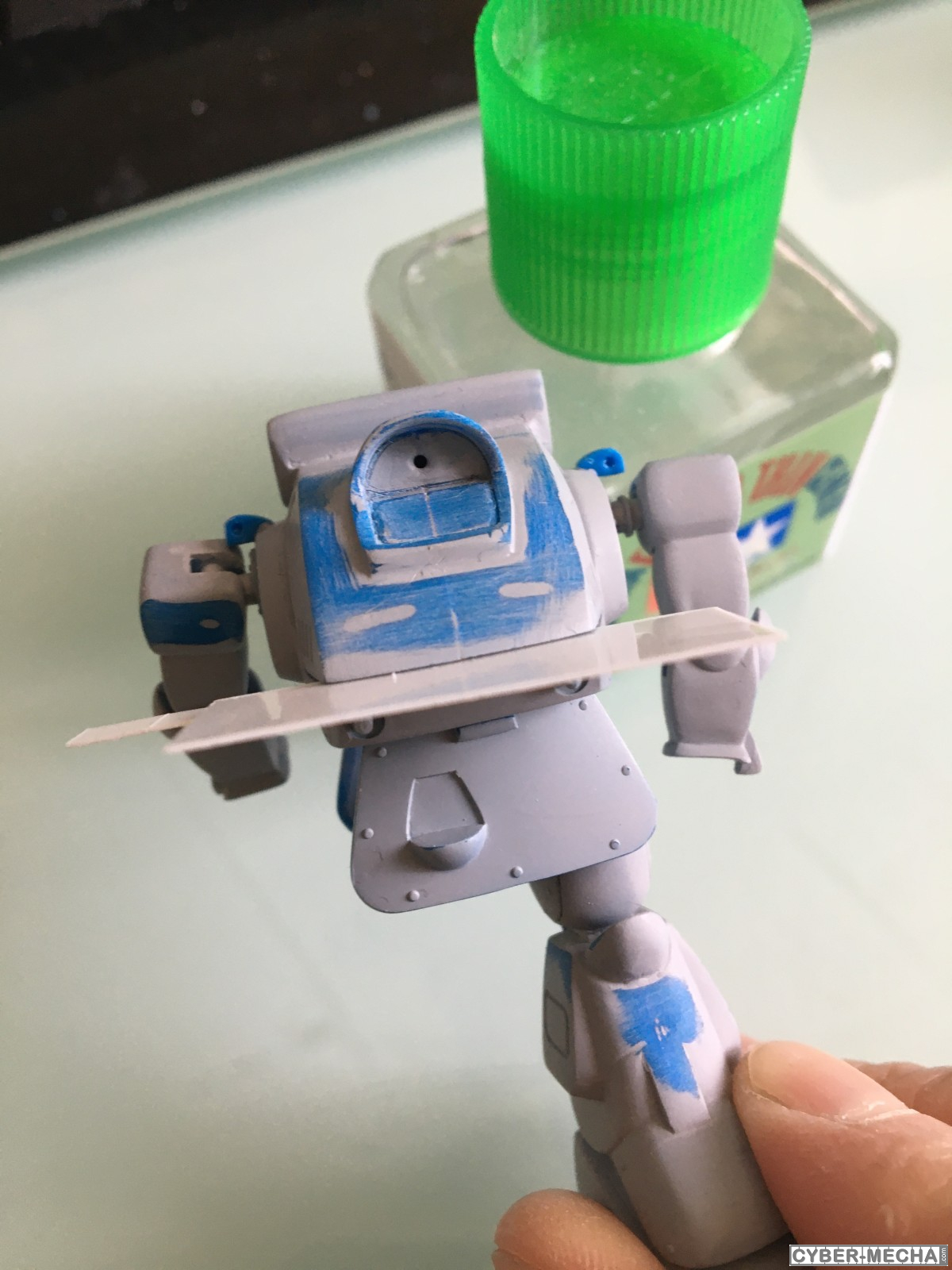

et quelques détails à reprendre comme l'arrière des missiles.
ainsi que re-graver le contour des lance-roquettes :

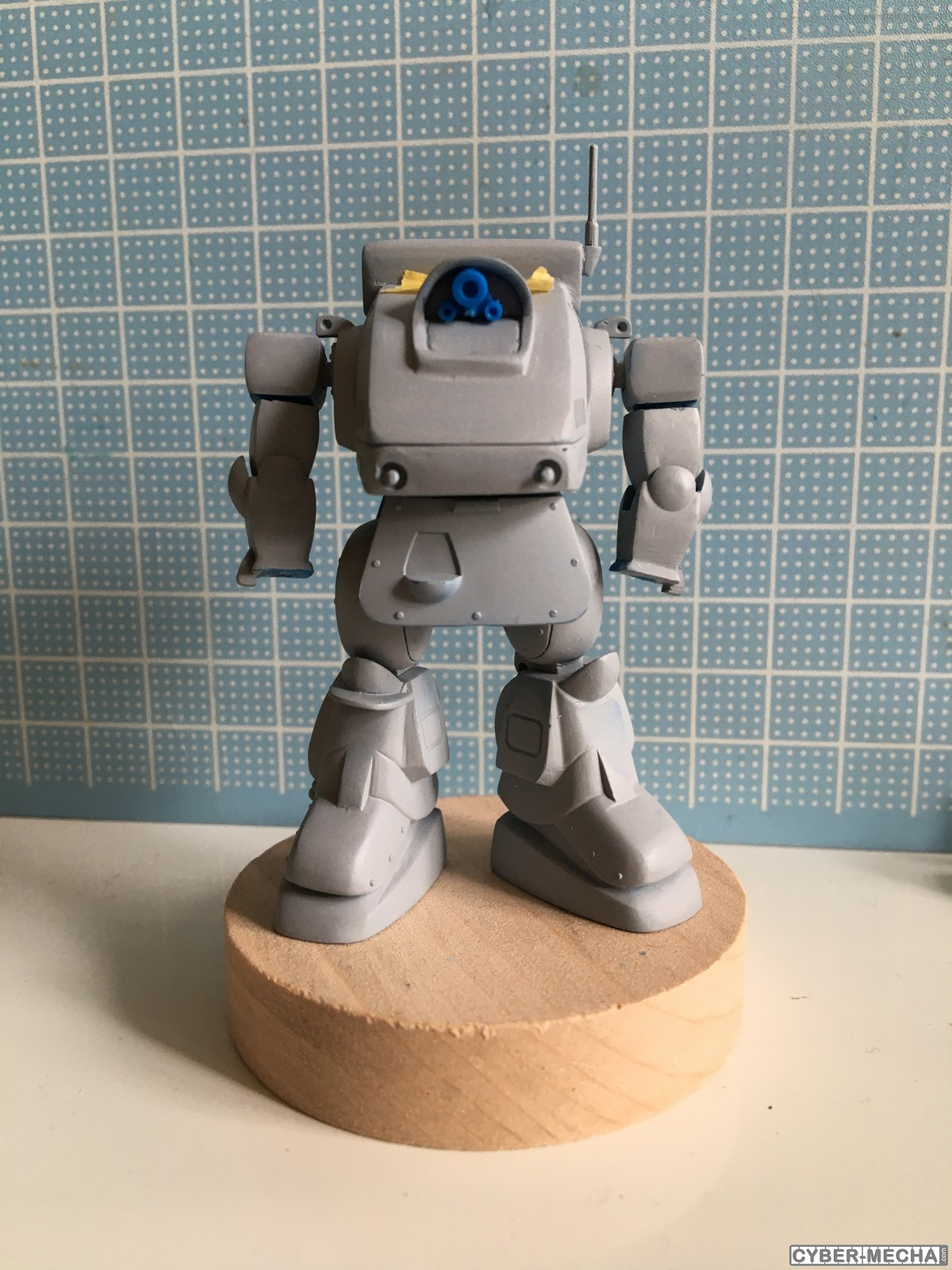

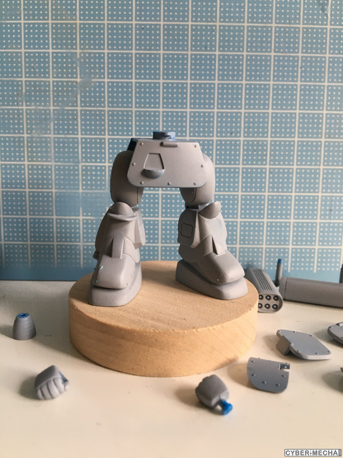

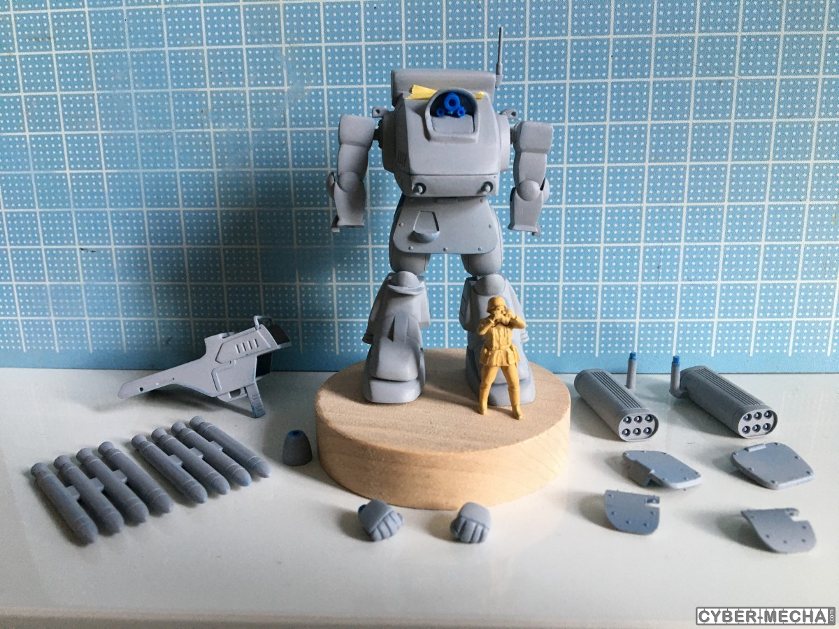

Et voilà, toutes les pièces sont là pour un assemblage final :)
Est présente une fig au 1/72 qui correspond assez bien au 1/60 donné pour le kit. Il faudrait que j'en trouve une plus adéquate mais au mois ça donne une idée de la taille du kit.
Citation de: Bouq' le 24 Juin 2024 à 14:43:35Mais ce petit bonhomme aura assurément plus de gueule après être passé dans tes mains !
Et en parlant de mains je suis content d'avoir pu en redonner un semblant car au départ cela ressemblait à pas grand chose (mains à coller en 2 parties à l'ancienne) :)
Maintenant je vais essayer de donner une pose un peu moins figée.

je vais garder les mains comme ça, la droite tenant déjà l'arme.
Allez, petite séance de charcutage  :decoupe:
- jambes : mise en place d'un fil d'alu à la place des tiges d'origine
- bras : découpe à hauteur d'épaule et insert d'un petit tube qui permet une rotation
Bon voilà, l'essentiel est fait. Pour les mains ce sera juste un petit fil d'alu qui sera utilisé.
Par contre c'est le "viseur" qui m'embête un peu, il est super basique et un peu grossier, il va falloir que je regarde ça de près.
A+  ;)
