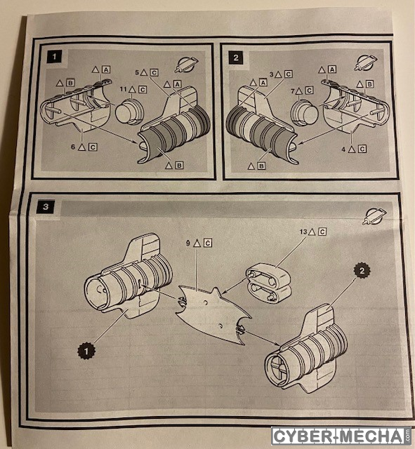

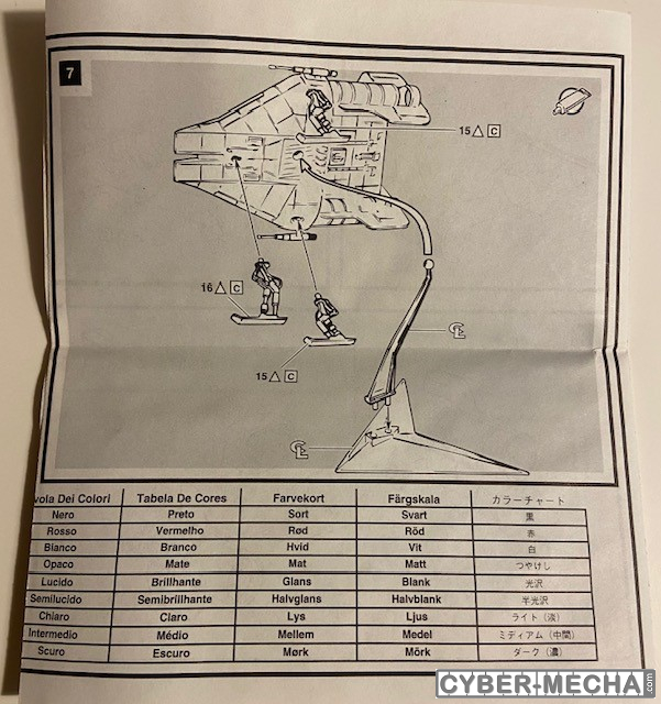

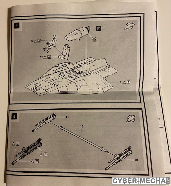

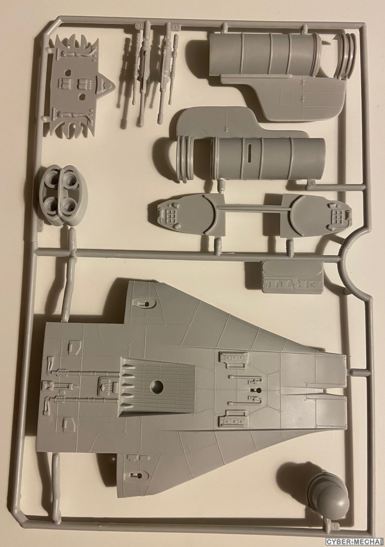

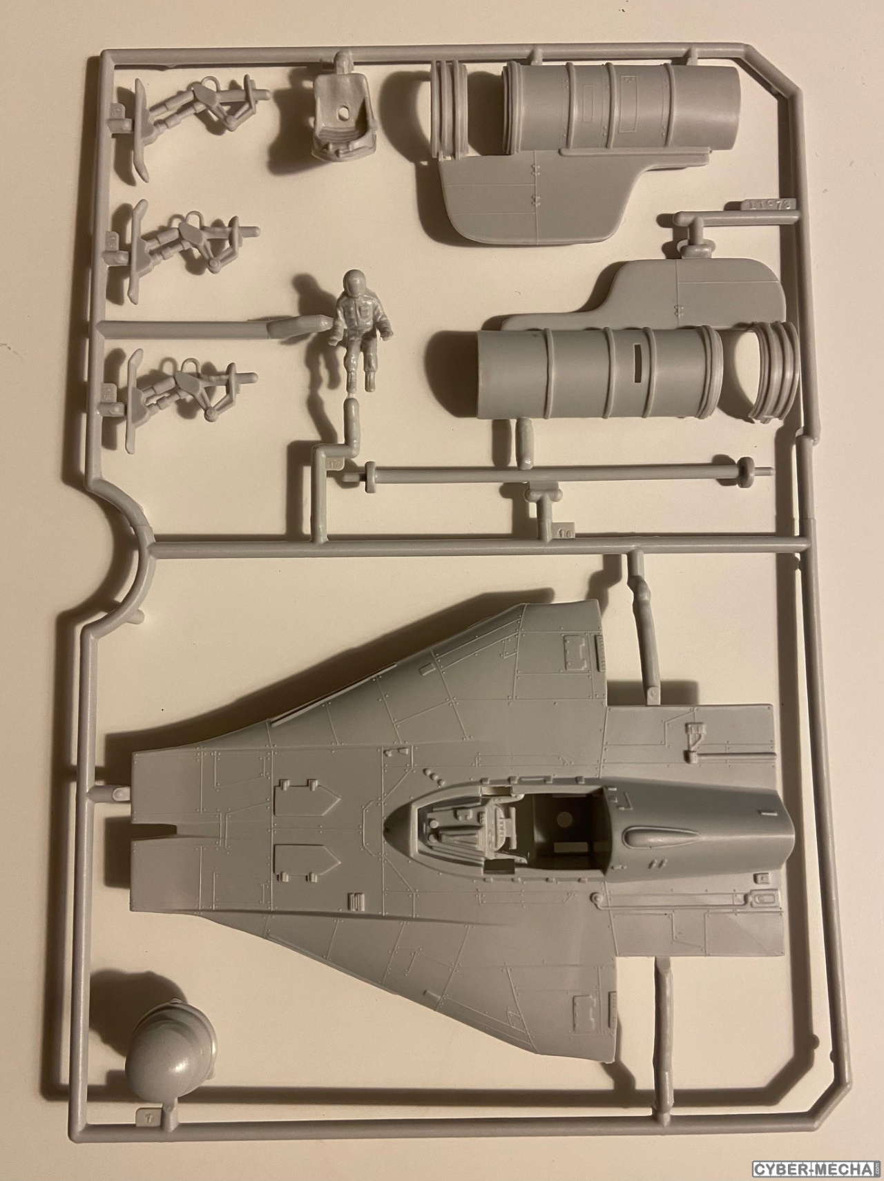

Je vous ajoute les photos des grappes, de la notice pour le plaisir de la nostalgie.

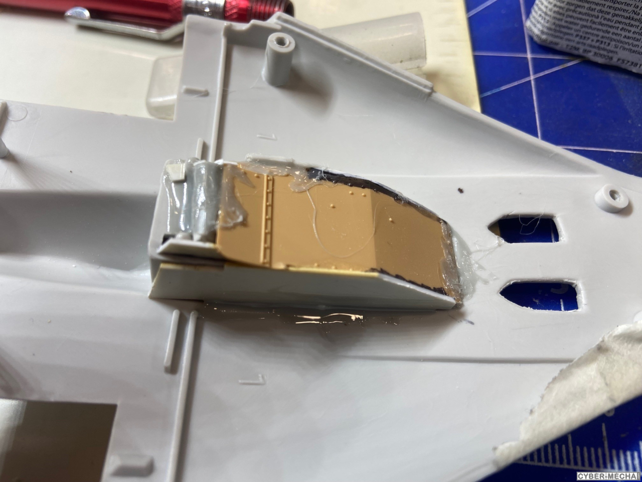

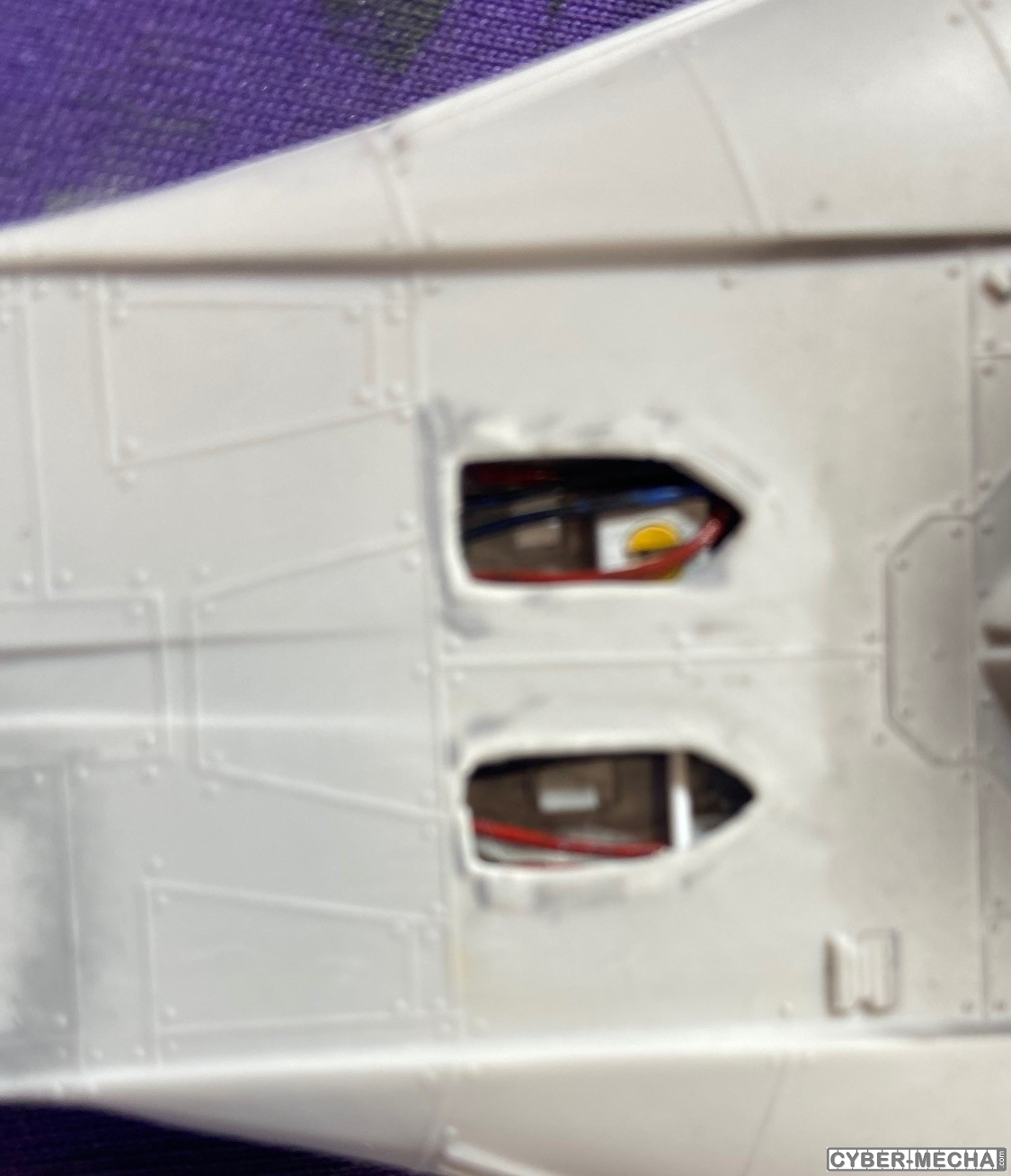

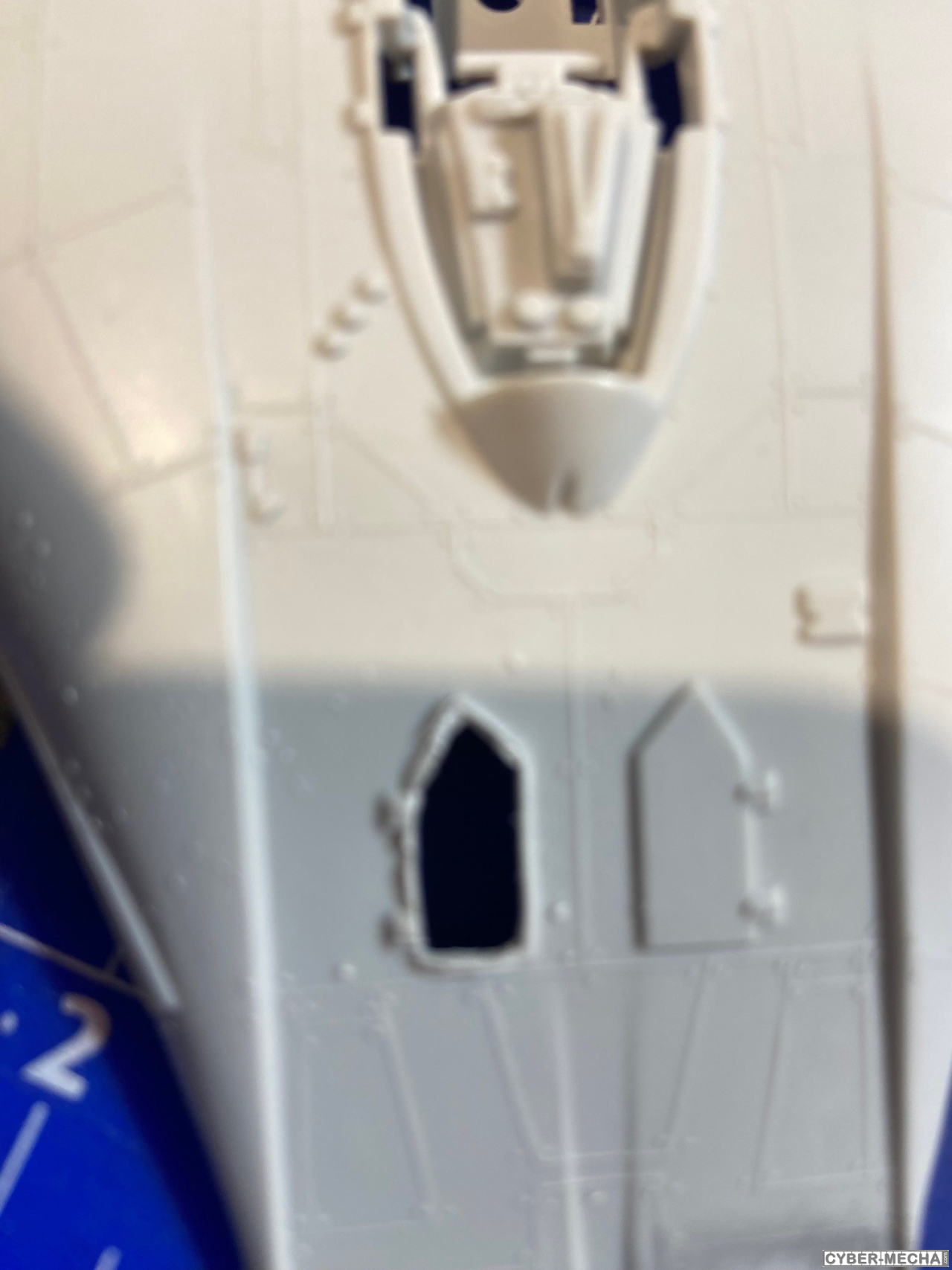

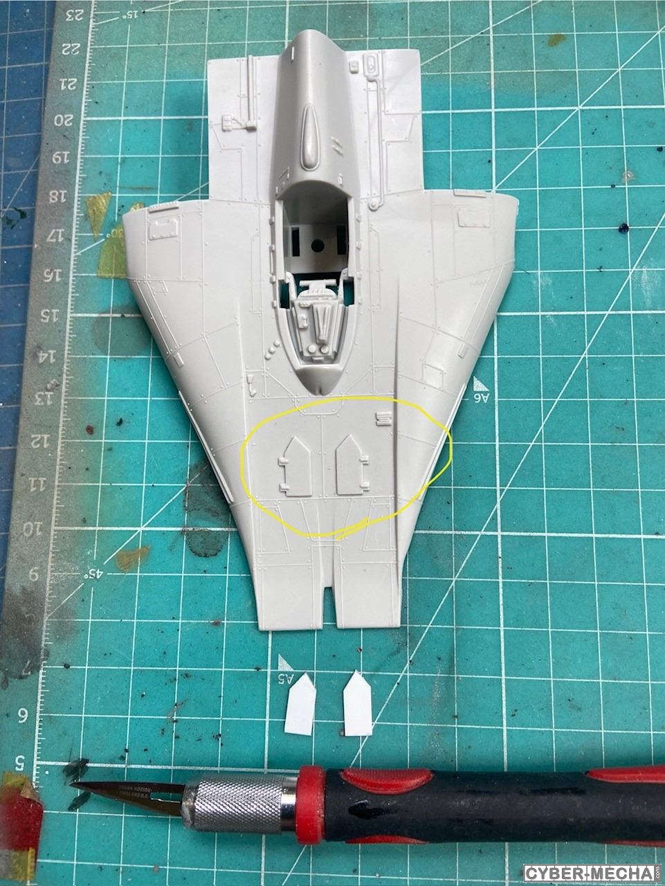

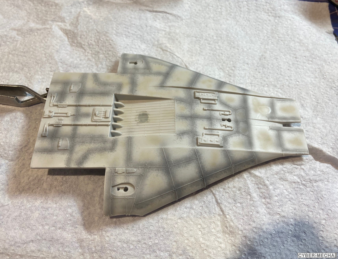

Après cette longue introduction on attaque le vif du sujet. Il s'agit de découper les panneaux. J'ai renoncé à les conserver car l'épaisseur du plastique ne permet pas une coupe franche.
Voici donc les remplaçants en carte plastique.

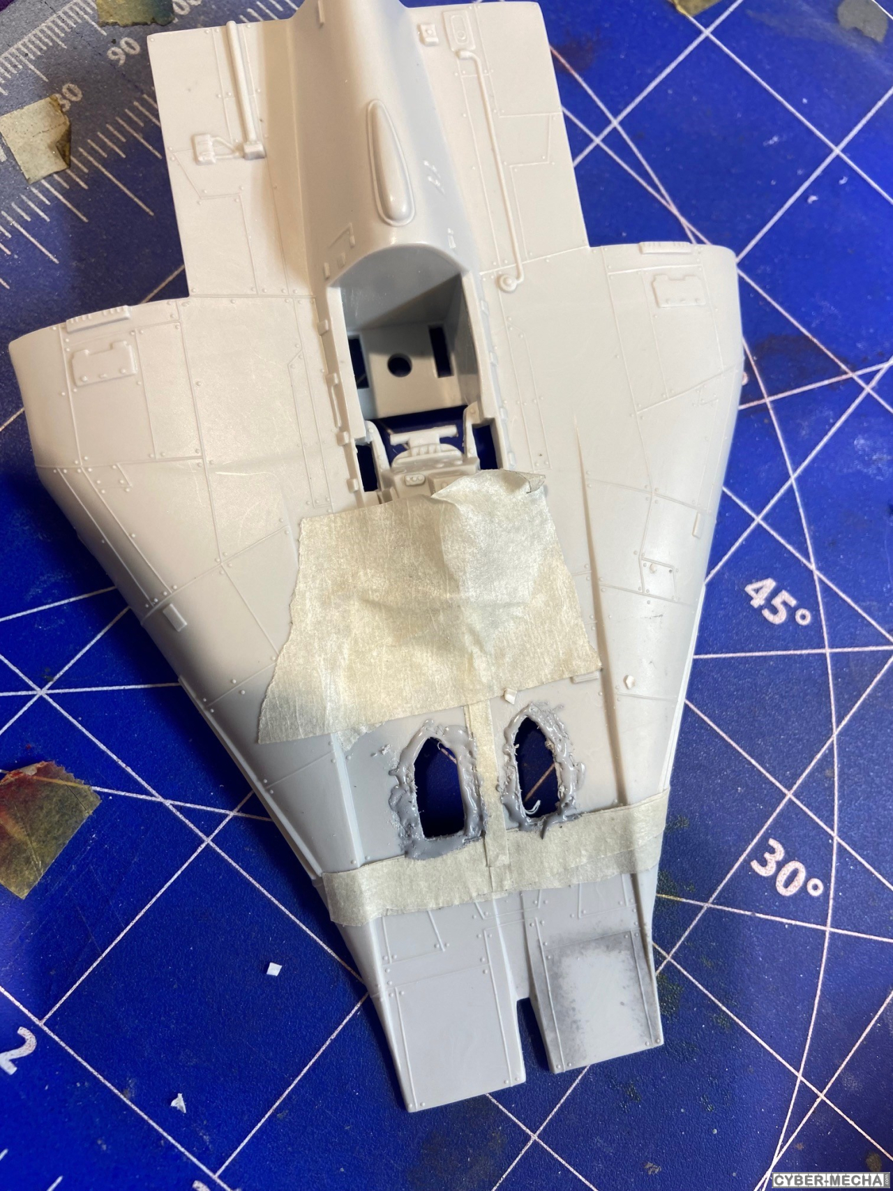

La découpe est faite mais les bords sont abîmés, une couche de primer 500 pour mastiquer, et ensuite ce sera opération ponçage délicat.

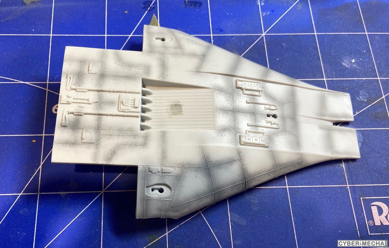

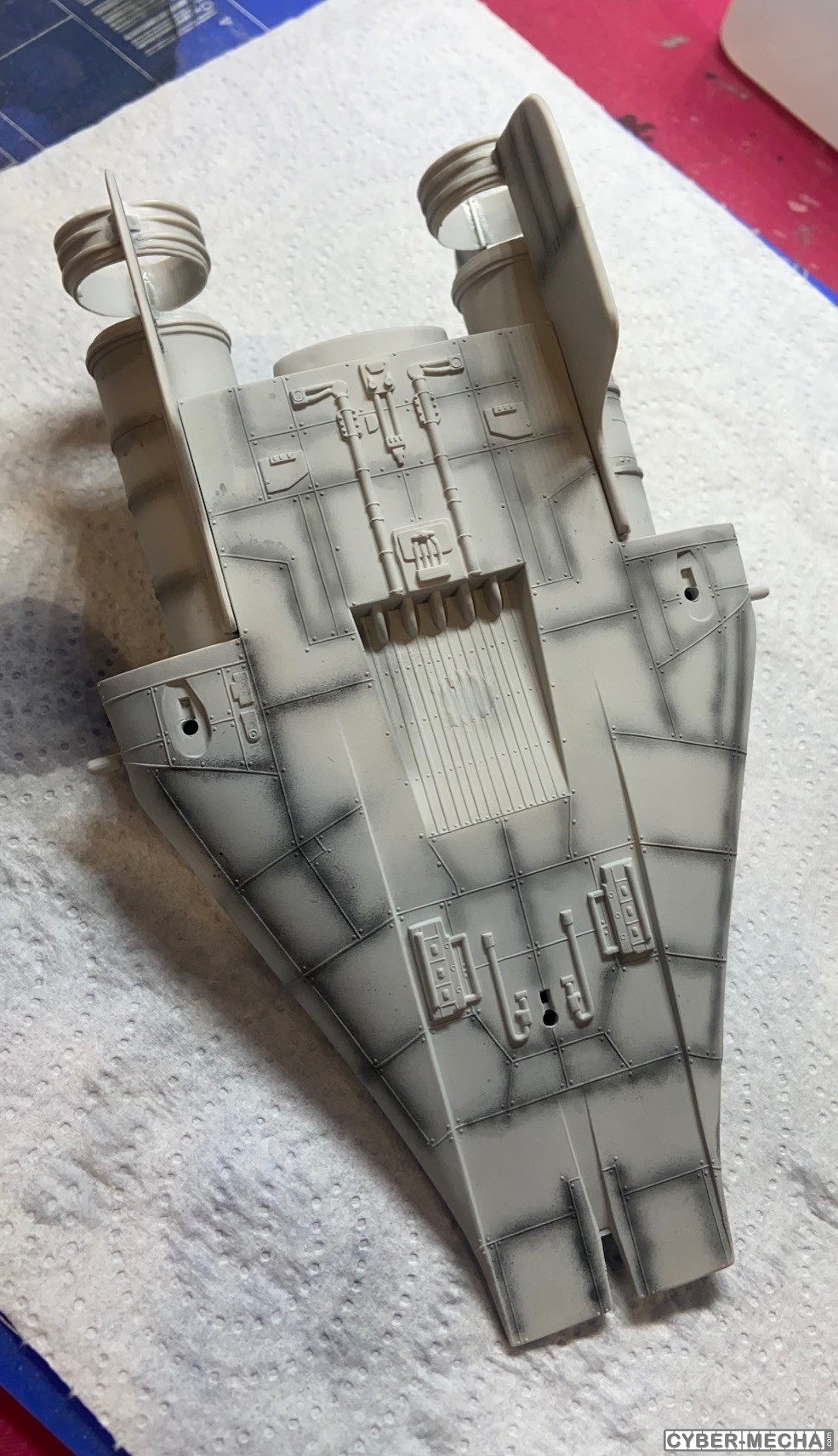

Pour faire un peu d'aéro je commence le pré-ombrage de l'intrados, en gris neutre (tamiya XF-53). Les lignes de structures sont en relief, on verra l'effet après la couche de base.
Quelques nuances avec des "spaghettis" en couleur chamois (tamiya XF-57) à l'intérieur des panneaux.

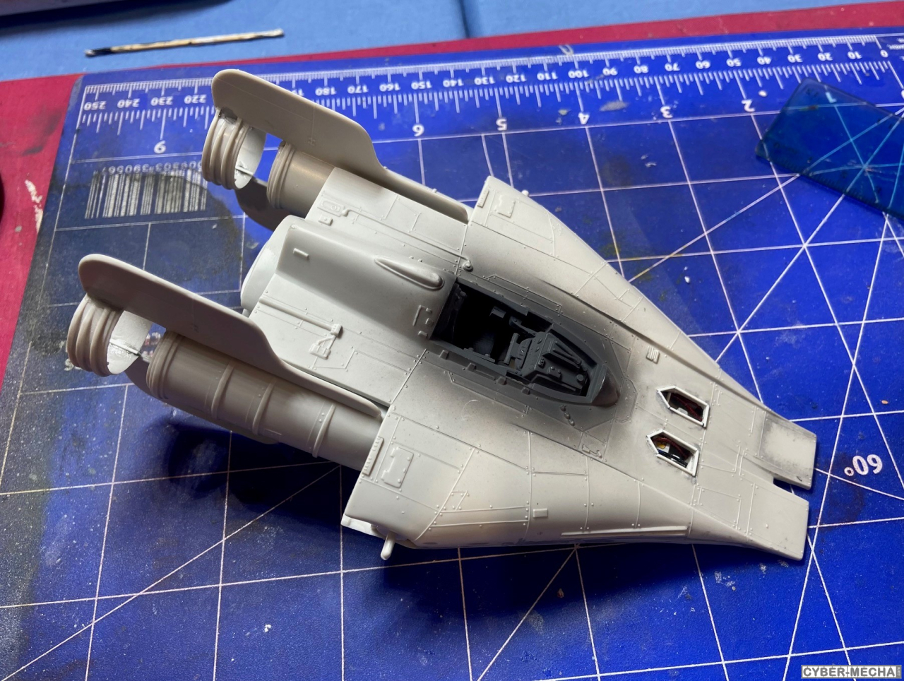

Je vous présente les travaux de cloison de l'habitacle du pilote. Le pauvre il avait les pieds pendaient sans aucun support.
La boîte à rabiot a été mise à contribution.

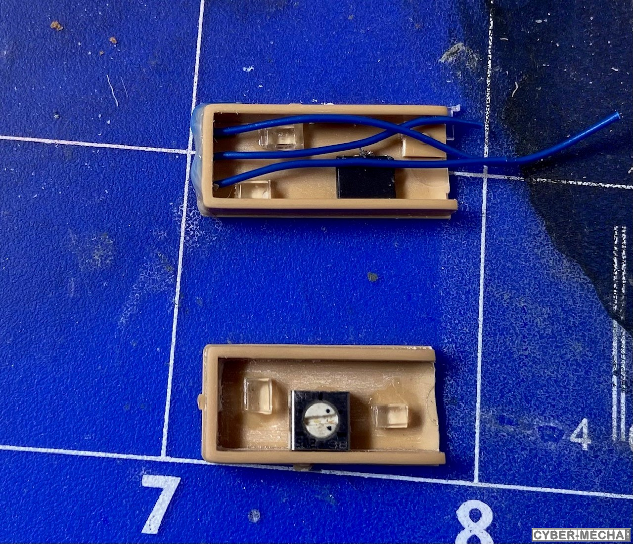

Ensuite, j'ai constitué les baies électroniques
mise en place

Après un week-end à l'expo des mordus ariégeois à Saverdun, j'ai pu avancer sur ma maquette.
Expo que je conseille vivement, accueil au top, public nombreux et intéressé, des stands superbes.

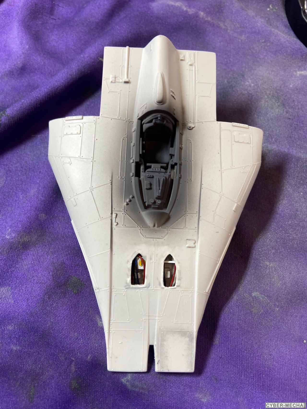

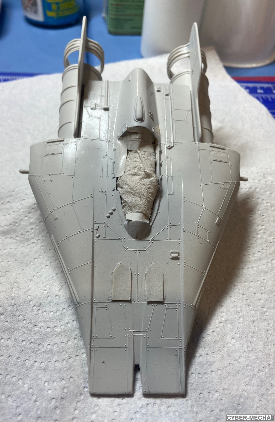

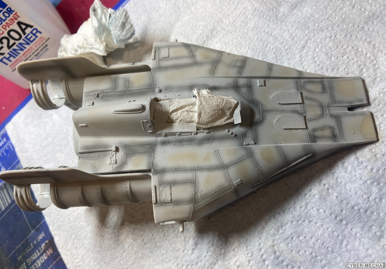

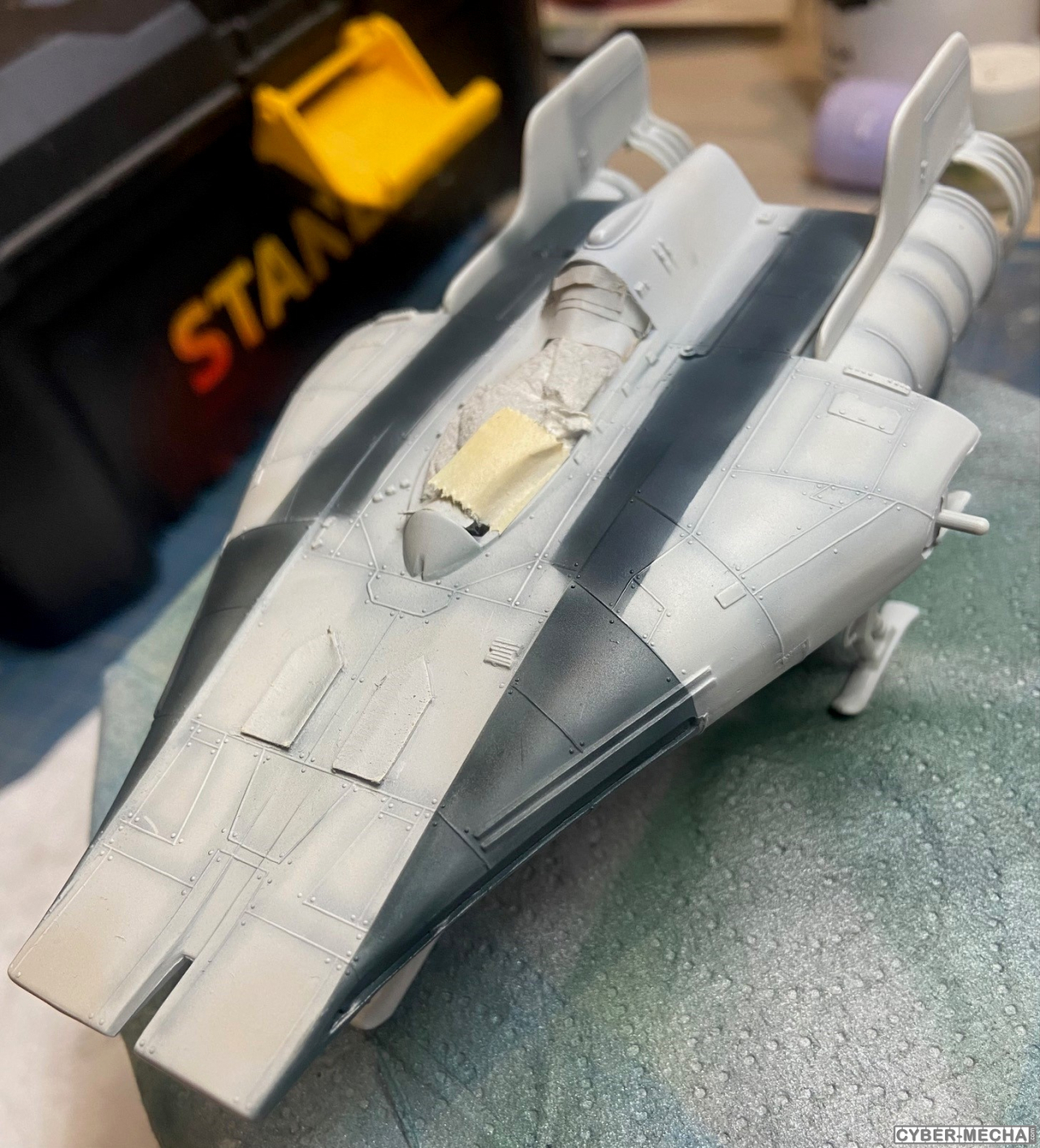

Le A-Wing est monté et va recevoir une couche d'apprêt.
Pré ombrage avec le XF-85 de tamiya noir pneu
Des tâches de marron avec le XF-57 Buff de Tamiya au centre des panneaux pour faire quelques nuances

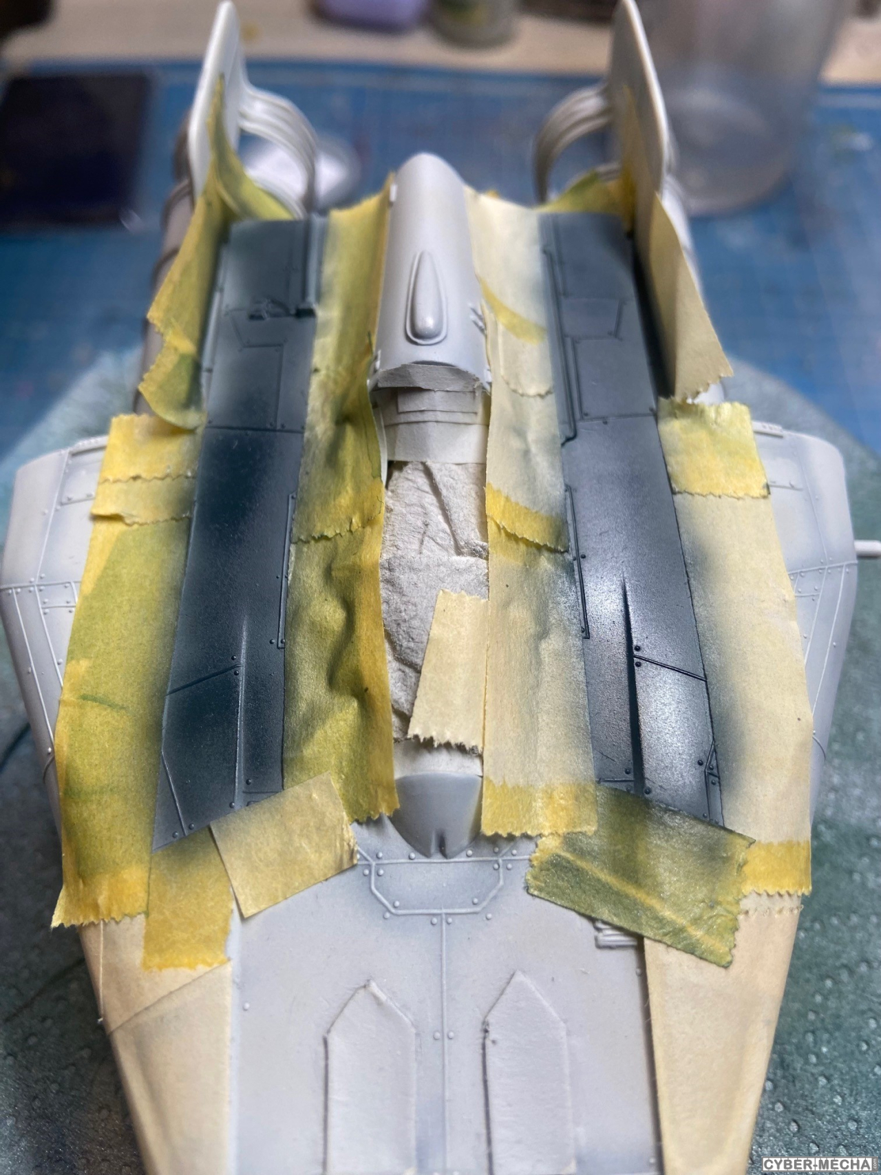

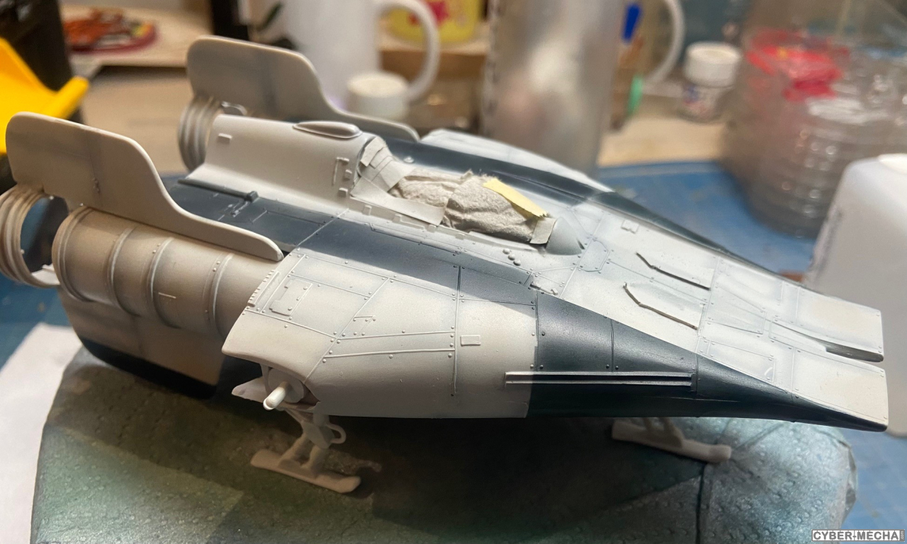

marc67

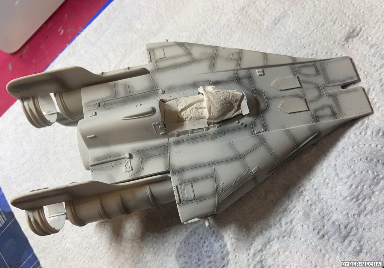

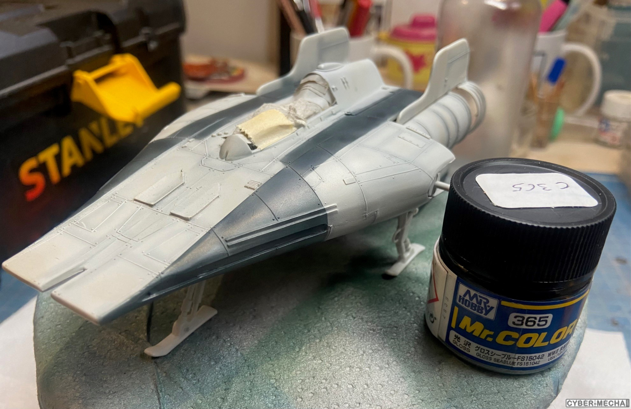

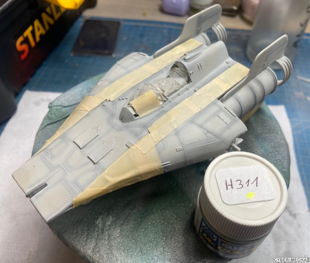

Le A-Wing a reçu ses couleurs.
Il est donc gris clair et bleu marine.
Voilà, cela change un peu, j'essaye de garder un esprit avion de chasse des années 70.
L'étape suivante sera les éclaircies de panneaux.
