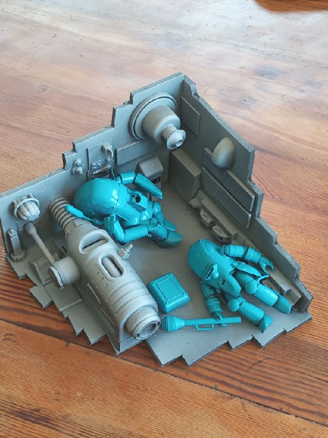

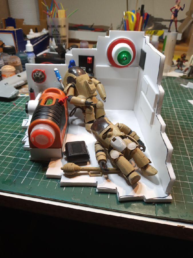

Enfin l'mage qui sera le support pour la réalisation du diorama
