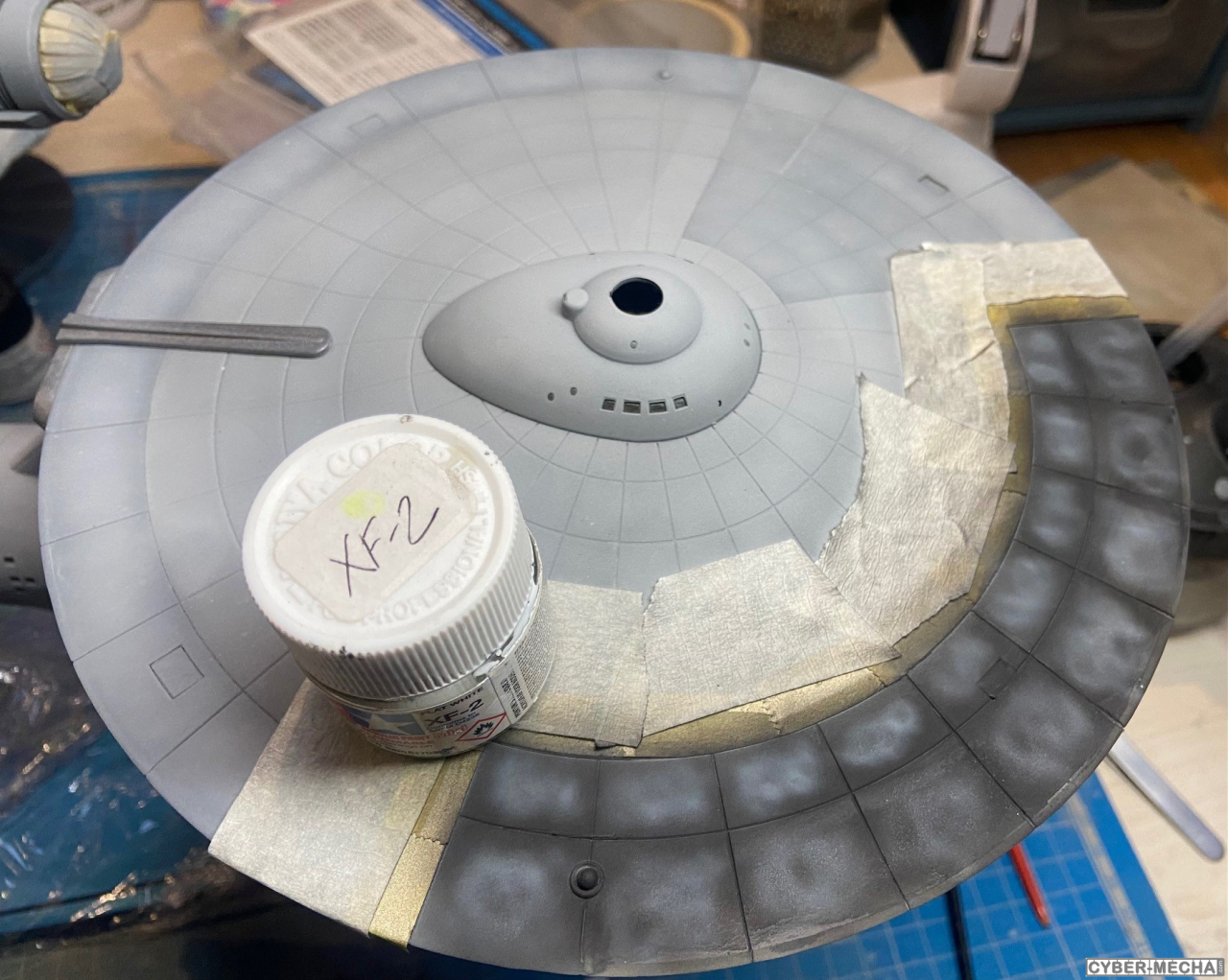

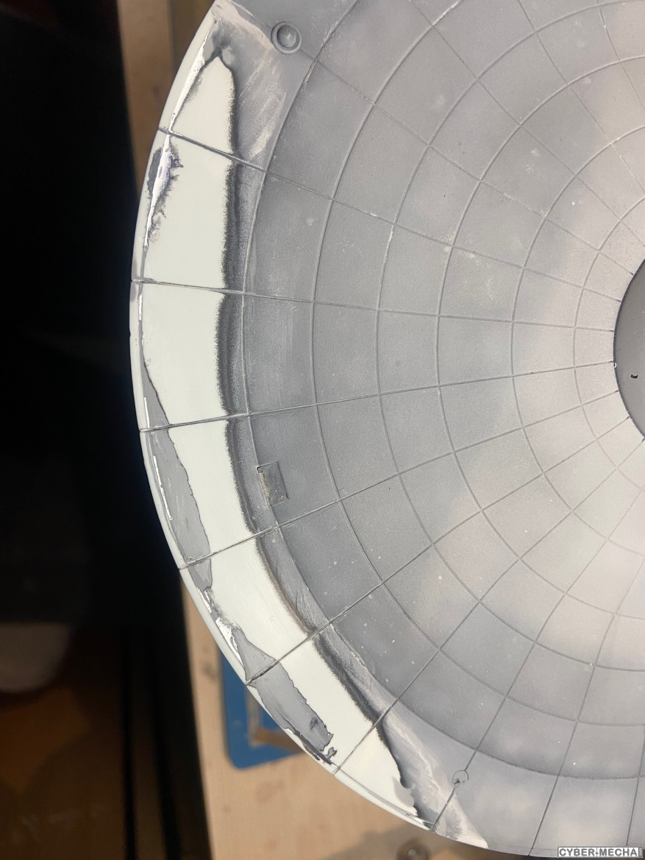

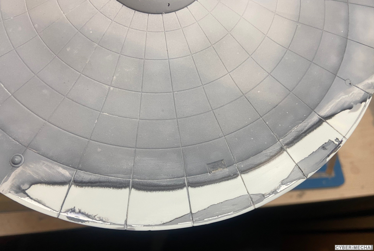

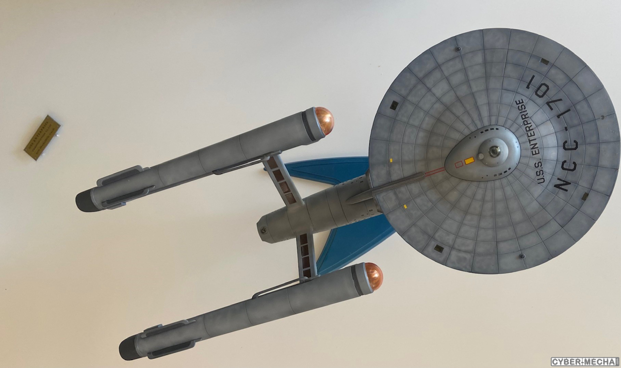

Hier j'ai eu le temps de finir de poncer. Je vais passer une couche de noir pour vérifier si tout va bien.

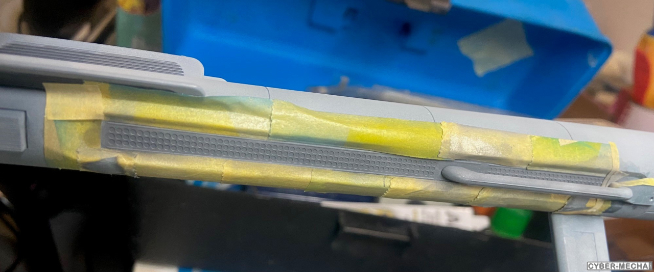

Tiens voici le masquage des moteurs et l'application d'un gris foncé (German grey tamiya XF-63)
marc67

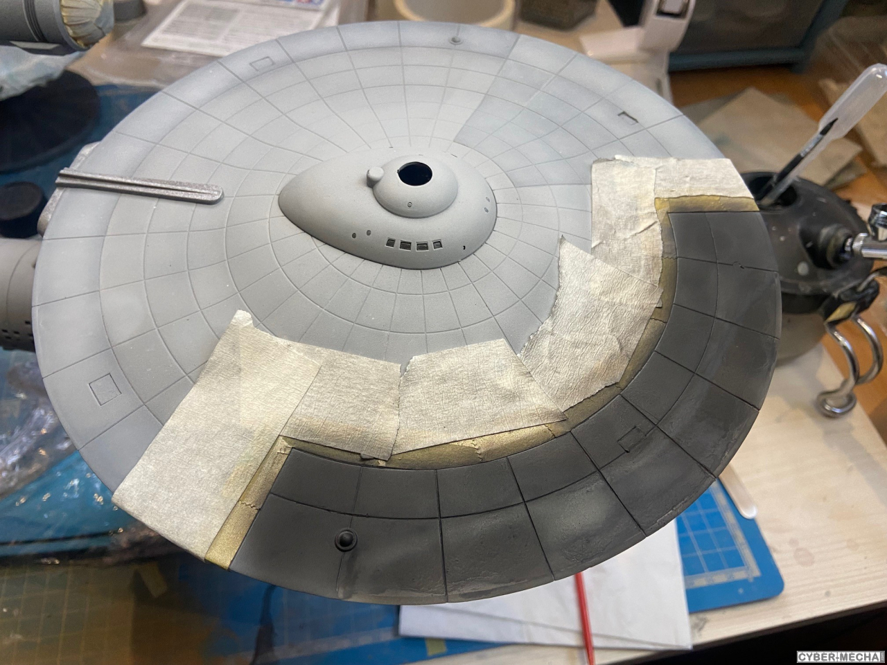

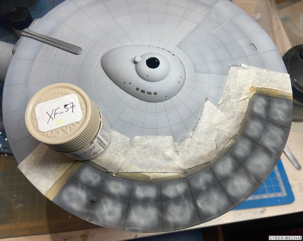

Voici les étapes du refit  :)
1/ Ponçage jusqu'au grain 3000, nettoyage à l'alcool ménager.
2/ Masquage puis couche de noir mat tamiya XF-1

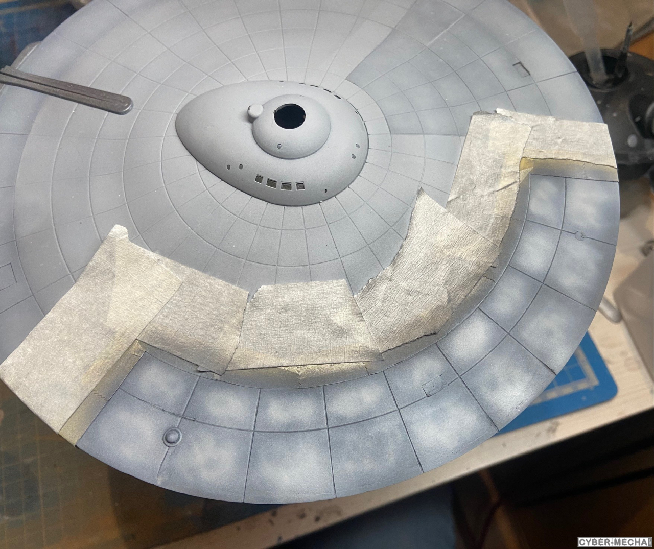

3/ Quelques vermicelles en blanc mat
4/ Ajout de vermicelles en buff pour donner d'autres nuances.

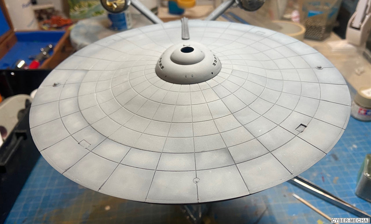

5/ La teinte de base : XF-19 60% sky gray / XF-1 40% blanc (dilué à 60%)
On voit bien les vermicelles.
6/ Après plusieurs passages de l'aéro je suis satisfait.
J'envisage de faire un post ombrage des lignes de structures avec un gris moyen car je trouve le haut de soucoupe pas assez nuancé.

marc67
Merci pour tous vos messages.
Mon objectif de me rapprocher de l'aspect "réel". Pour le marbrage je me suis inspiré d'un livre sur le F14 Tomcat. Le gris avec ses nombreuses variations me plait pour l'enterprise.
Par contre pour le vieillissement je suis un peu frustré car la fédération ne semble pas tolérer un vaisseau mal entretenu. Donc je laisse l'enterprise très propre, donc pas de trace de fuites, d'éraillures etc.

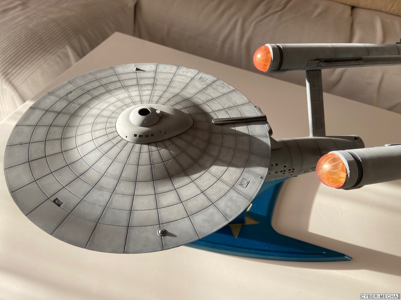

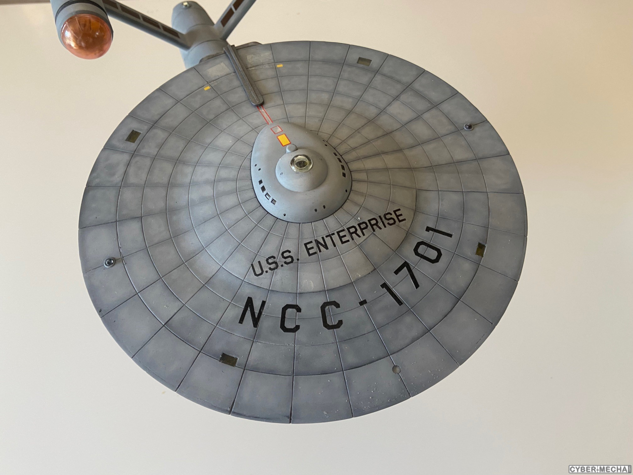

Le voilà avant le vernissage et la pose des décals.
marc67

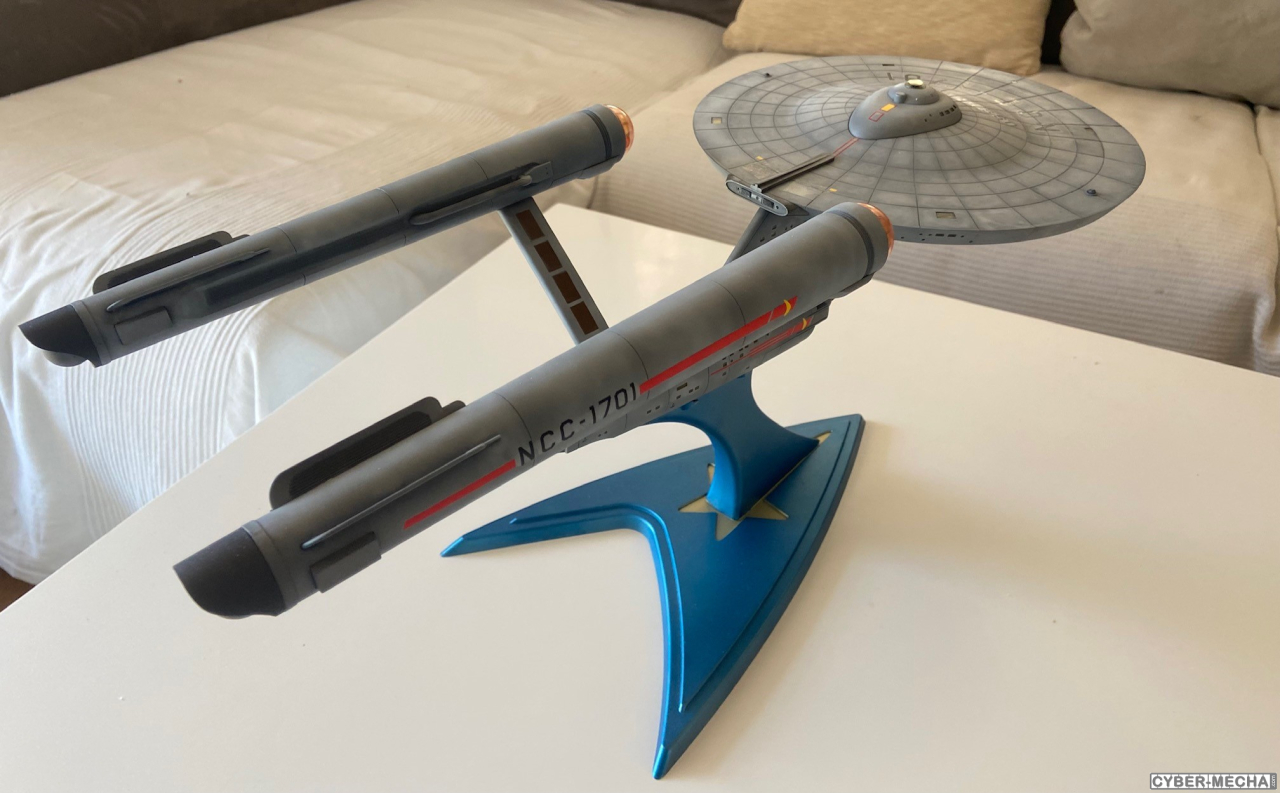

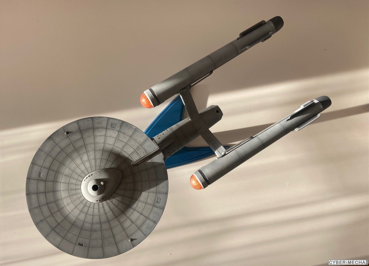

Après avoir participé à sa première exposition à Palavas, voici les photos finales.
Merci de m'avoir suivi.
A bientôt pour un autre projet.

Manchu
Tres chouette !!!  Et realisation nette et sans bavure :)
Et surtout pas de trace de rouille ou d'ecoulement de fluides, on est pas dans SW là, la Federation entretient ses vaisseaux et ne supporte pas les imperfections :)
Bon, aller , histoire de chouiner un peu, perso, j'aurais un poil affaibli les rayonnage gris  sur la soucoupe !
