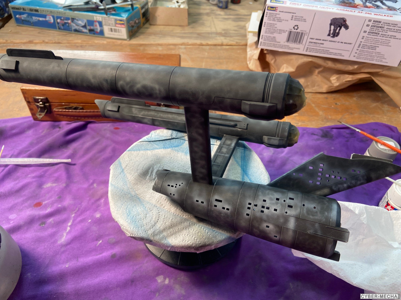

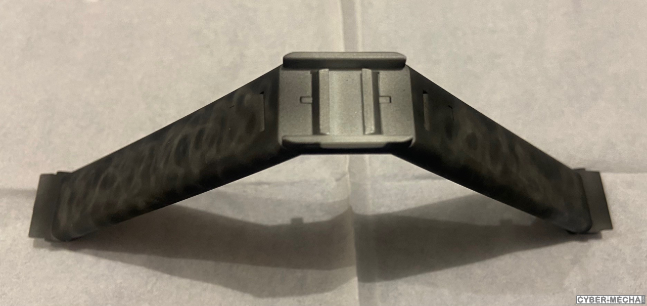

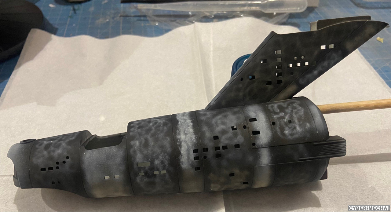

Sur cette maquette j'ai adopté la technique du marbrage. Celle-ci est très bien décrite chez plusieurs youtubeurs. Je la trouve intéressante pour casser le ton monochrome gris.
Primer noir de AK puis marbrage avec du XF-19 gris ciel
Je vous passe les retouches ...

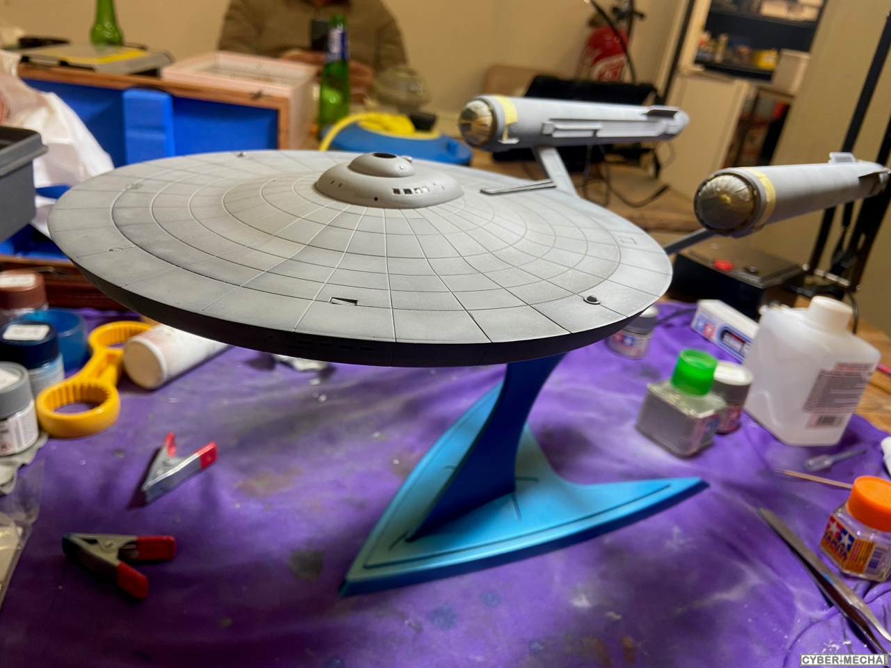

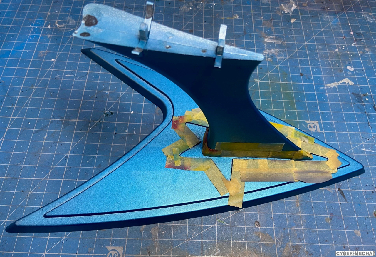

Le socle est peint en X-13 bleu métallisé, reste à faire l'insigne en doré.
L'Enterprise est en XF-19 principalement peu ou pas éclairci.

Citation de: marc67 le 22 Janvier 2024 à 14:16:48Sur cette maquette j'ai adopté la technique du marbrage. Celle-ci est très bien décrite chez plusieurs youtubeurs. Je la trouve intéressante pour casser le ton monochrome gris.
et c'est réussi sur les images que tu as postées. Très bonne idée  :number1:

Effectivement cela fait une grosse maquette, pas évidente à manipuler. Il va falloir que je trouve un caisson adapté pour la transporter lors des expositions.

En tout cas bien vu le marbrage pour casser la monotonie du du gris de base  :number1:

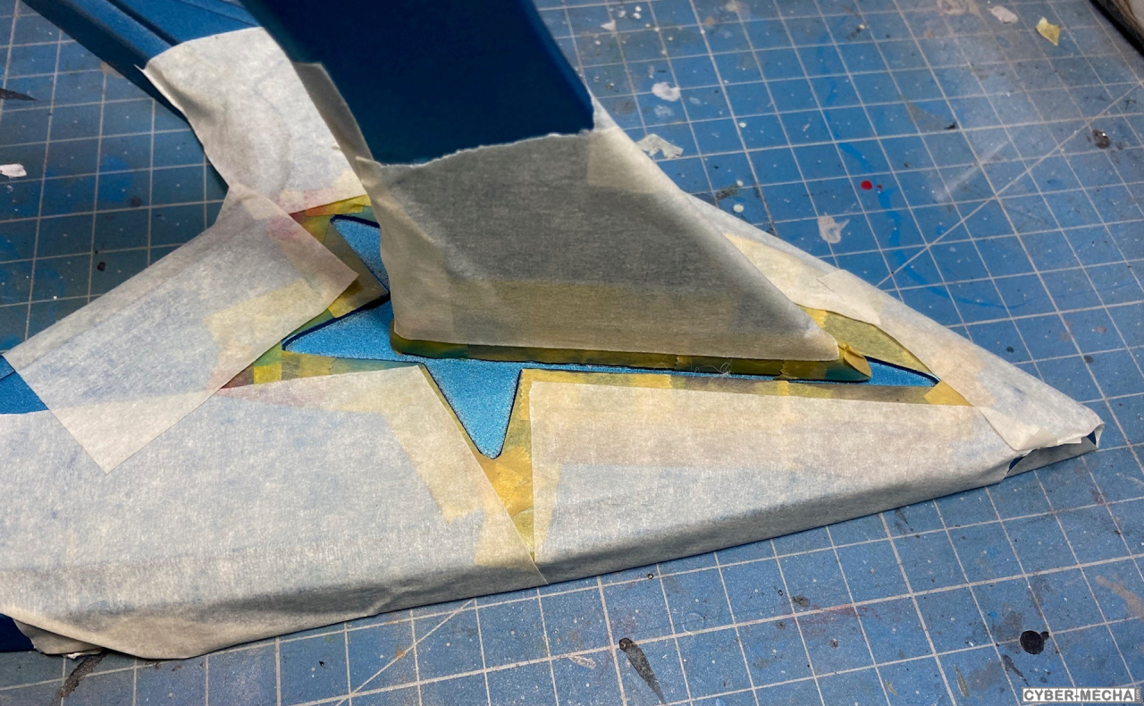

Le socle fait l'objet de toute mon attention.
L'insigne sera sous-couché en argent chromé puis peint couleur or.

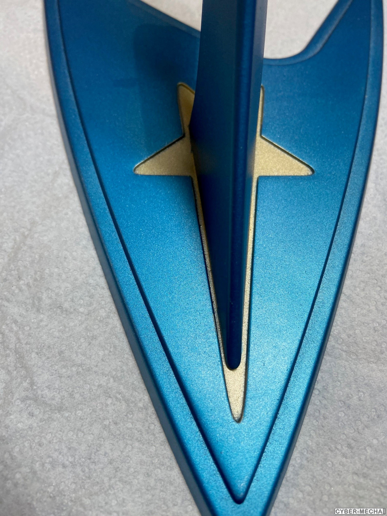

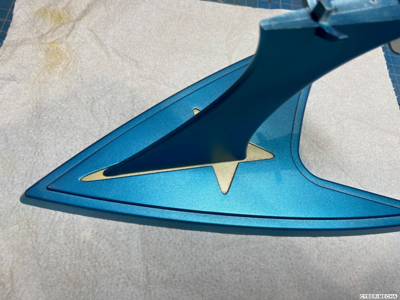

Je vous montre le socle terminé.

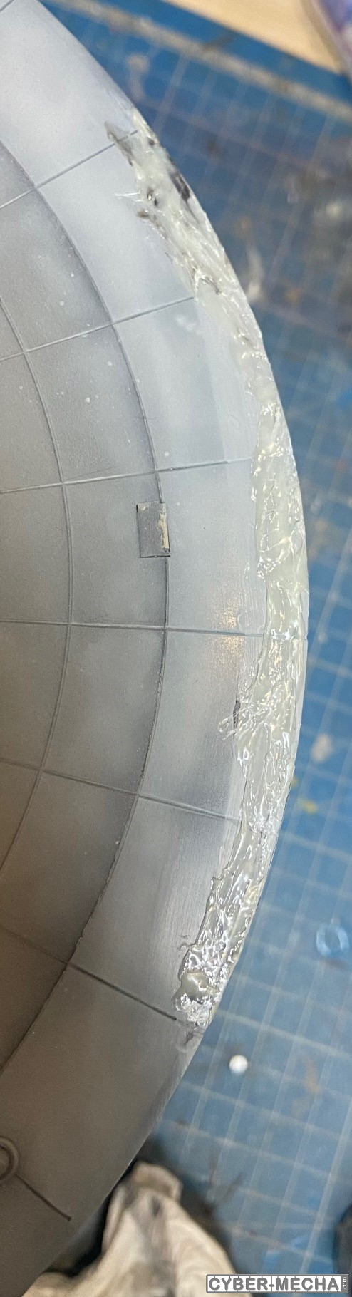

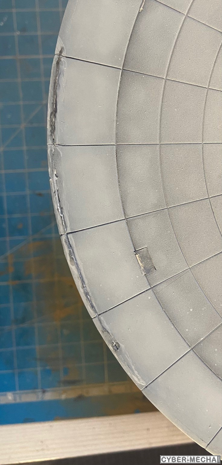

Et puis patatras, je n'avais pas fixé le vaisseau sur le socle pour me faciliter les manipulations, c'est la chute. Sous le choc le joint se fend, et c'est reparti pour une séance de mastic.  :oups:

Sidorovich
 :bravo: pour le socle, le vaisseau a pris son baptême .. :evil:
(c'est quoi cette colle...mastique ?)
Ratatarse
Citation de: Sidorovich le 29 Janvier 2024 à 20:16:58:bravo: pour le socle, le vaisseau a pris son baptême .. :evil:
chais pas mais ça me semble bien chiatique à poncer, vu d'ici...

marc67
Le mastic utilisé est la version "maison" (de beaucoup de maisons d'ailleurs) : bouts de grappe fondus dans la colle liquide tamiya. Effectivement ce n'est pas le plus facile à poncer mais c'est du solide. Si nécessaire, je passerai un mastic de finition acrylique.
