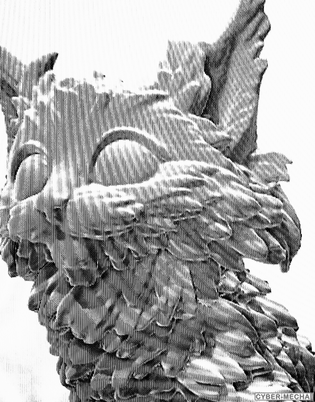

Et voilà un scan 3d de son œuvre.
Que je mets en qualité pourrie ici.
Premièrement parce que je dois virer une grande partie de la photo à partir du téléphone.
Deuxièmement parce que je n'ai que cette image du premier scan dans le téléphone, et que le deuxième est bien mieux.
Bref un petit teaser de ce qui apparaitra prochainement sur la chaîne, avec en plus un entraînement sympa à utiliser mon scanner !

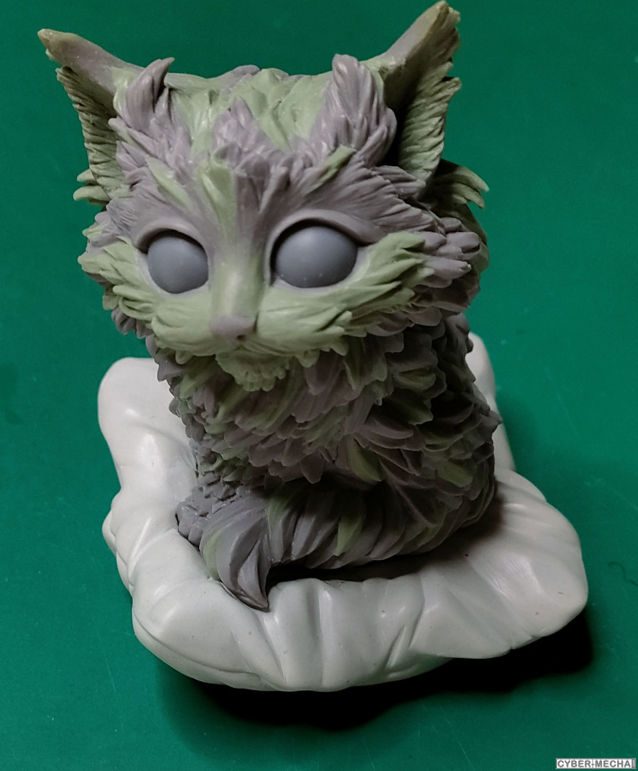

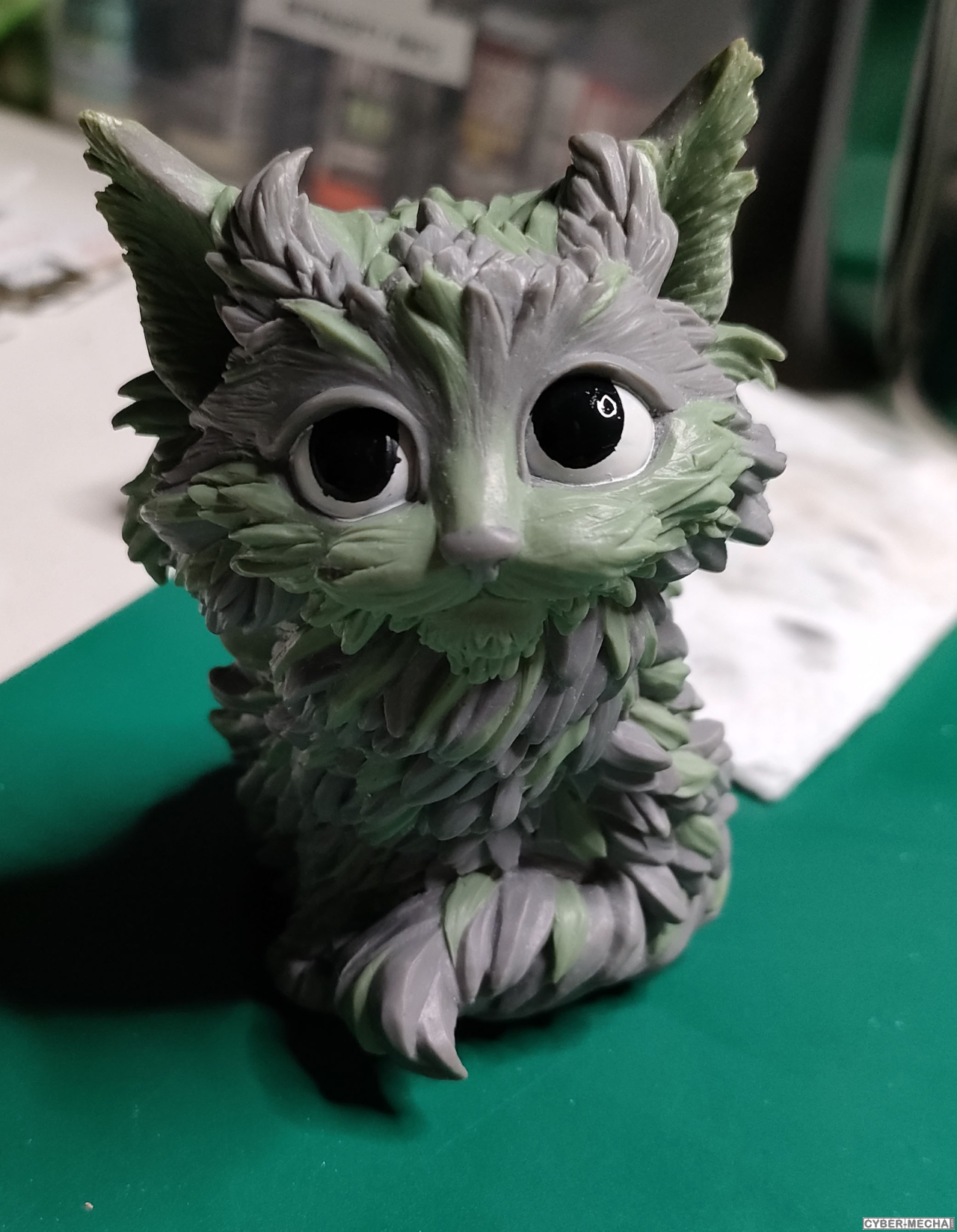

Donc, de retour sur le PC, c'est plus facile de redimensionner les images
Voilà donc la bestiole, et ce qu'il m'a donné comme inspiration pour les yeux mais que je dois accentuer sur le vert.

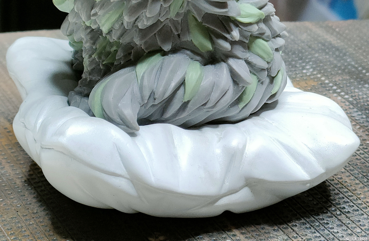

Le coussin doit être blanc avec effet satin (pas l'éclat, l'aspect du satin) et le reste de la bestiole restera brut de sculpture.

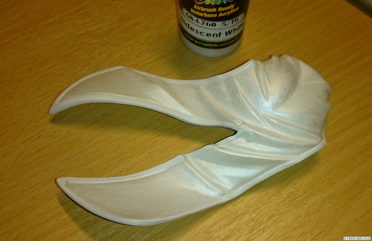

Je vais commencer par le coussin, avec un apprêt blanc des familles, et ensuite quelques fines couches de blanc irisé de chez Garage Kit US.
Cela fera un aspect satin comme je l'ai fait il y a longtemps sur la robe de ma Chun-Li :

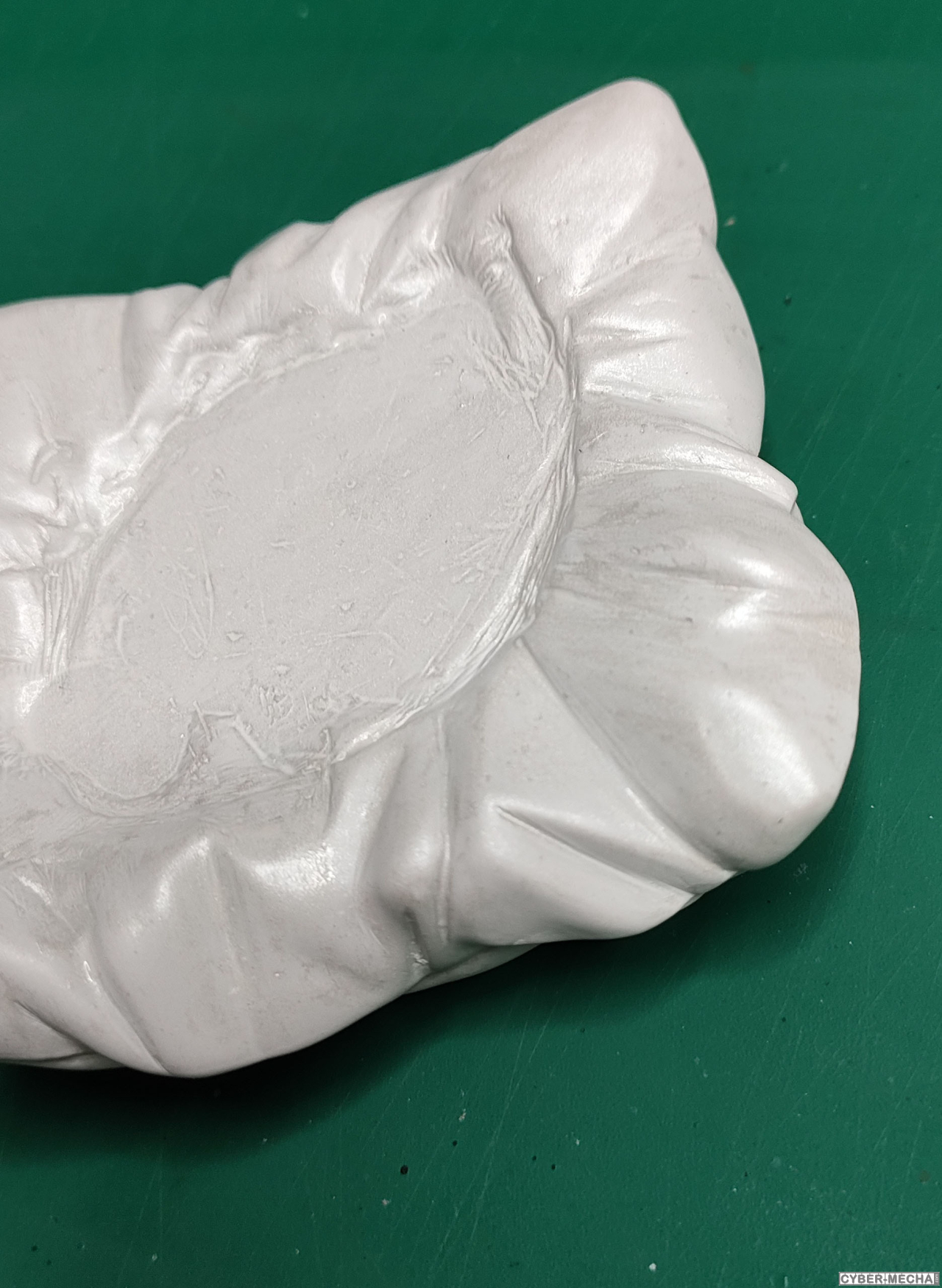

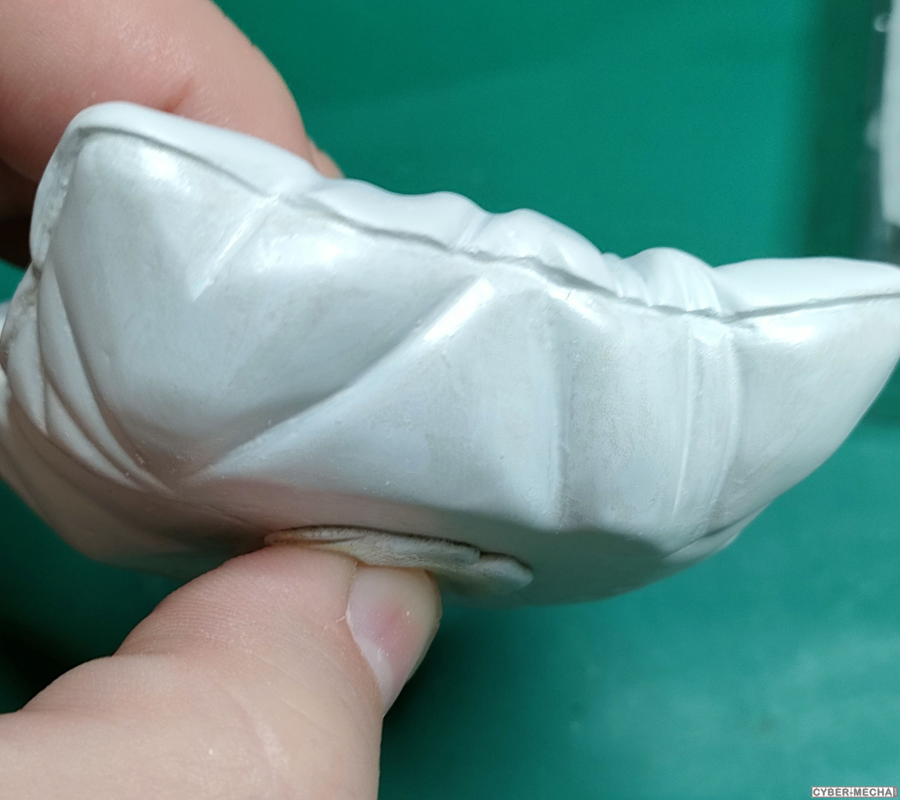

Alors voilà, mon commanditaire étant partiellement absent, je finirai demain soir après une grosse journée de taf, parce que je veux absolument la validation des étapes.

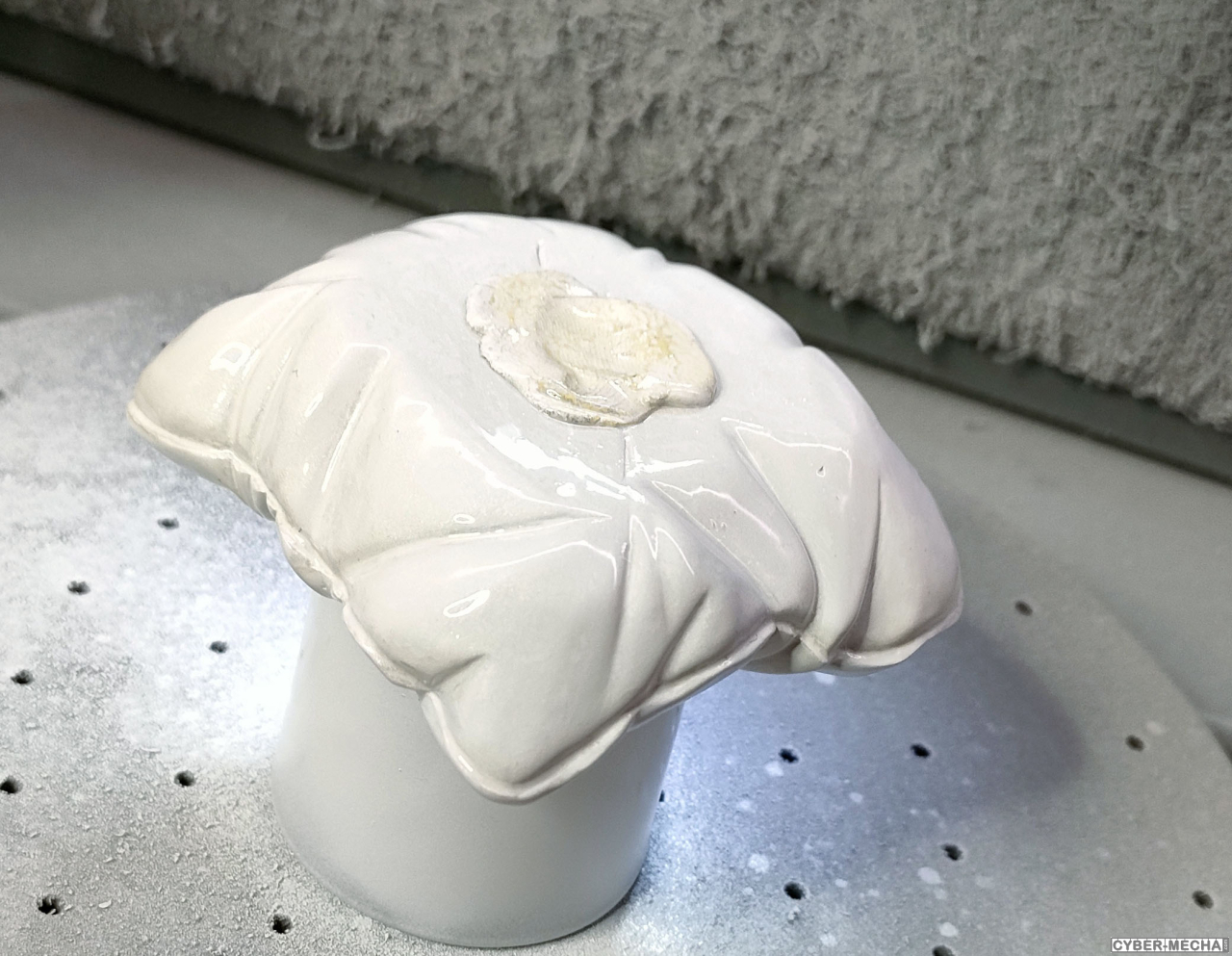

Le coussin, lui, est terminé.

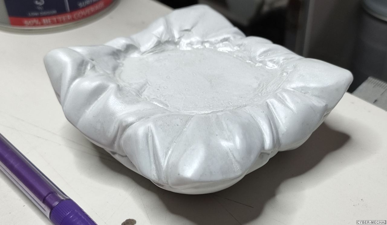

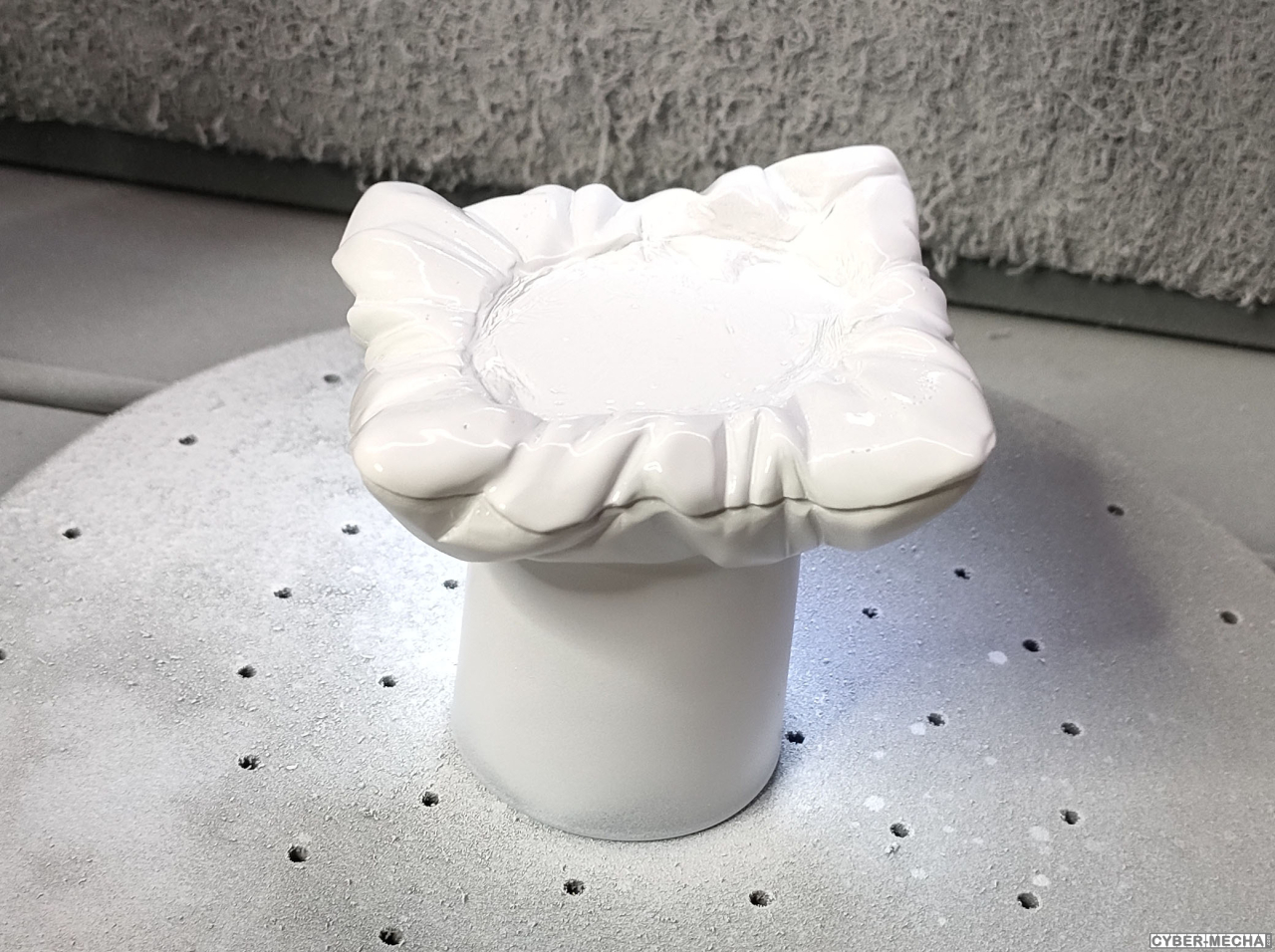

Une couche double ration de blanc mat (apprêt) en base.
Deux couches diluées, au pinceau, de Iridescent White de chez Garage Kit US.
Deux couches épaisses de vernis brillant pour sa solidité.
Une couche de finition de vernis mat.
En résulte un aspect satiné et un touché satiné.
Voilà voilà...
En détail :
Une fois l'apprêt passé : blanc
Le dessous avec une couche de Iridescent White, pas le dessus :
Deux couches de Iridescent White sur la totalité, sec au toucher :
Deux couches de vernis brillant :
Après une couche de vernis mat :
Et on a validé la taille moyenne et la direction du regard :
Restera demain (j'espère) à retravailler un peu la géométrie des pupilles, faire les iris... donner de la vie à ce regard, puis de vernis en ultra brillant !

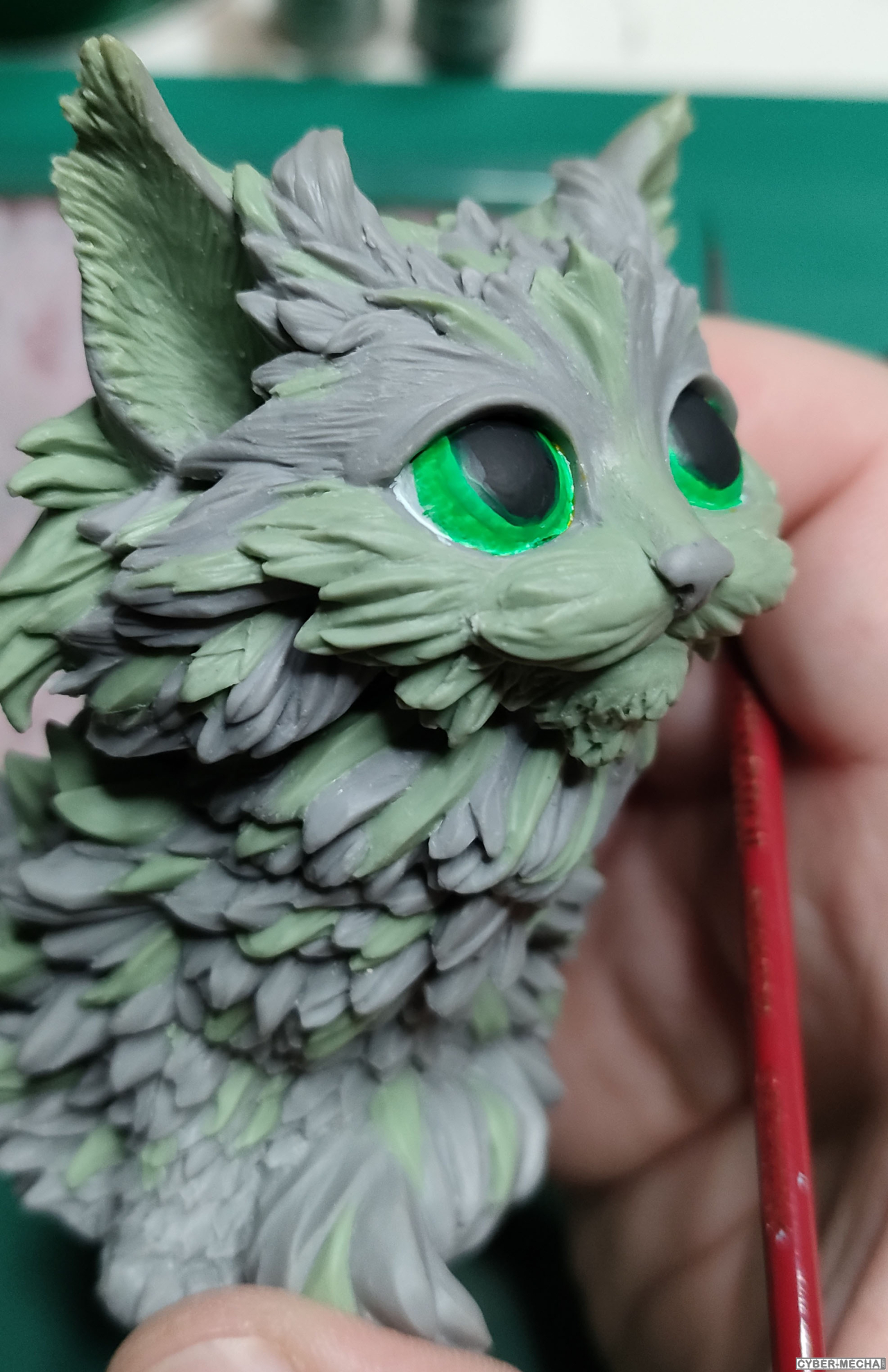

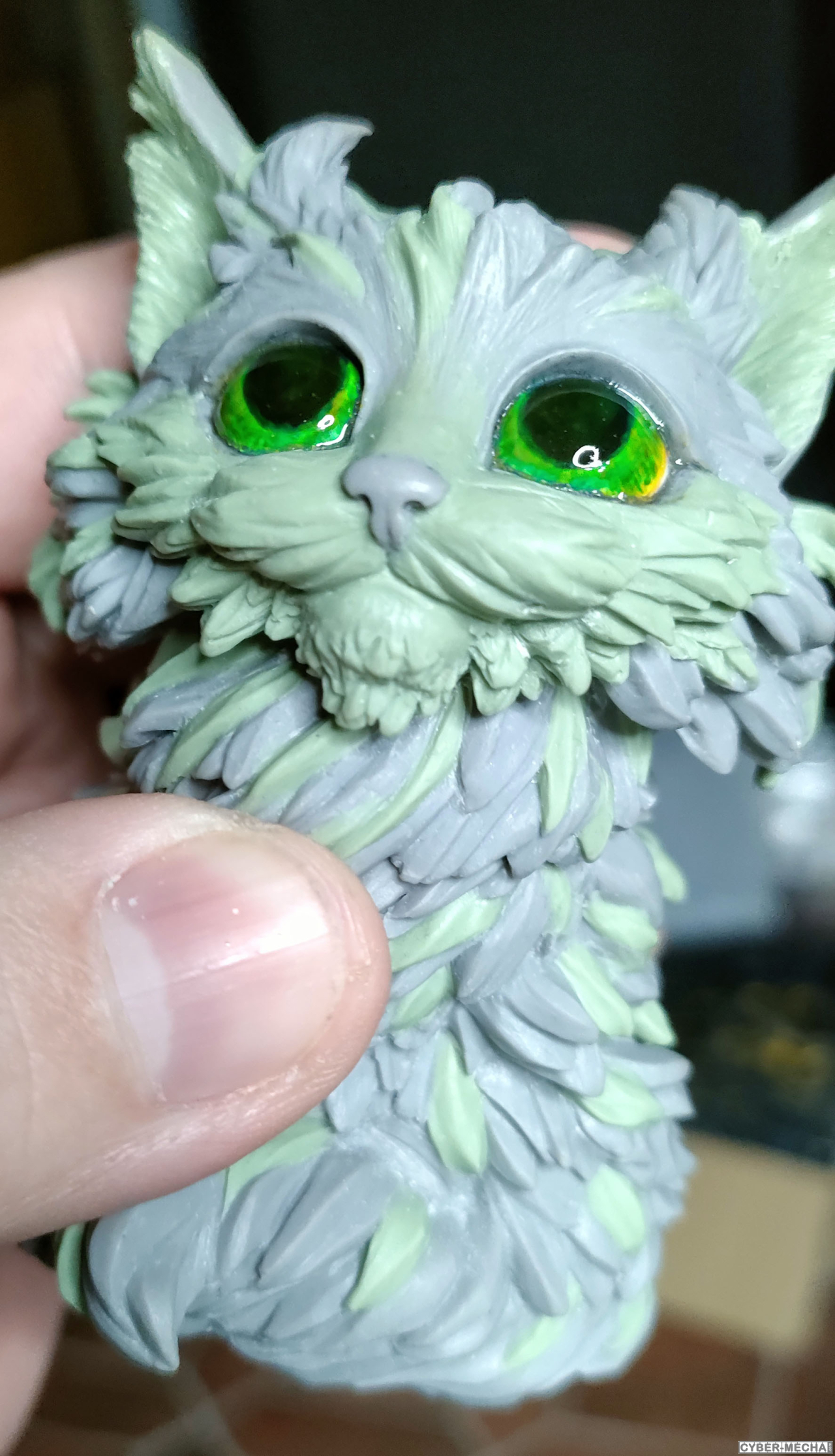

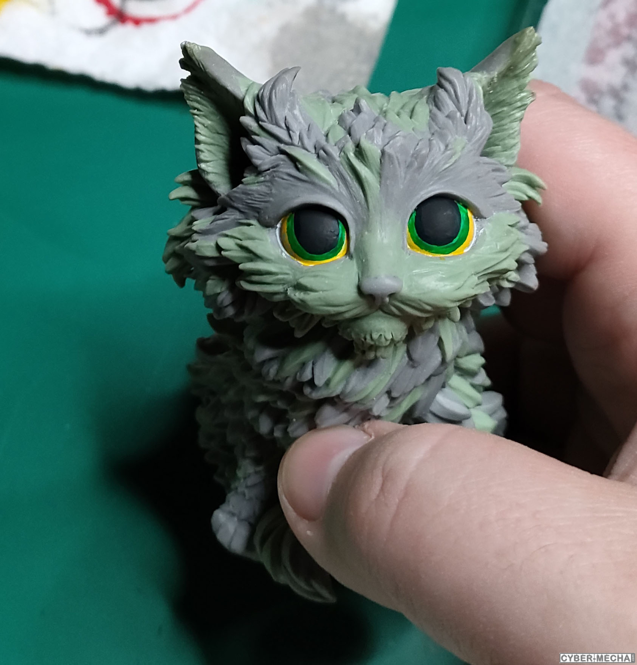

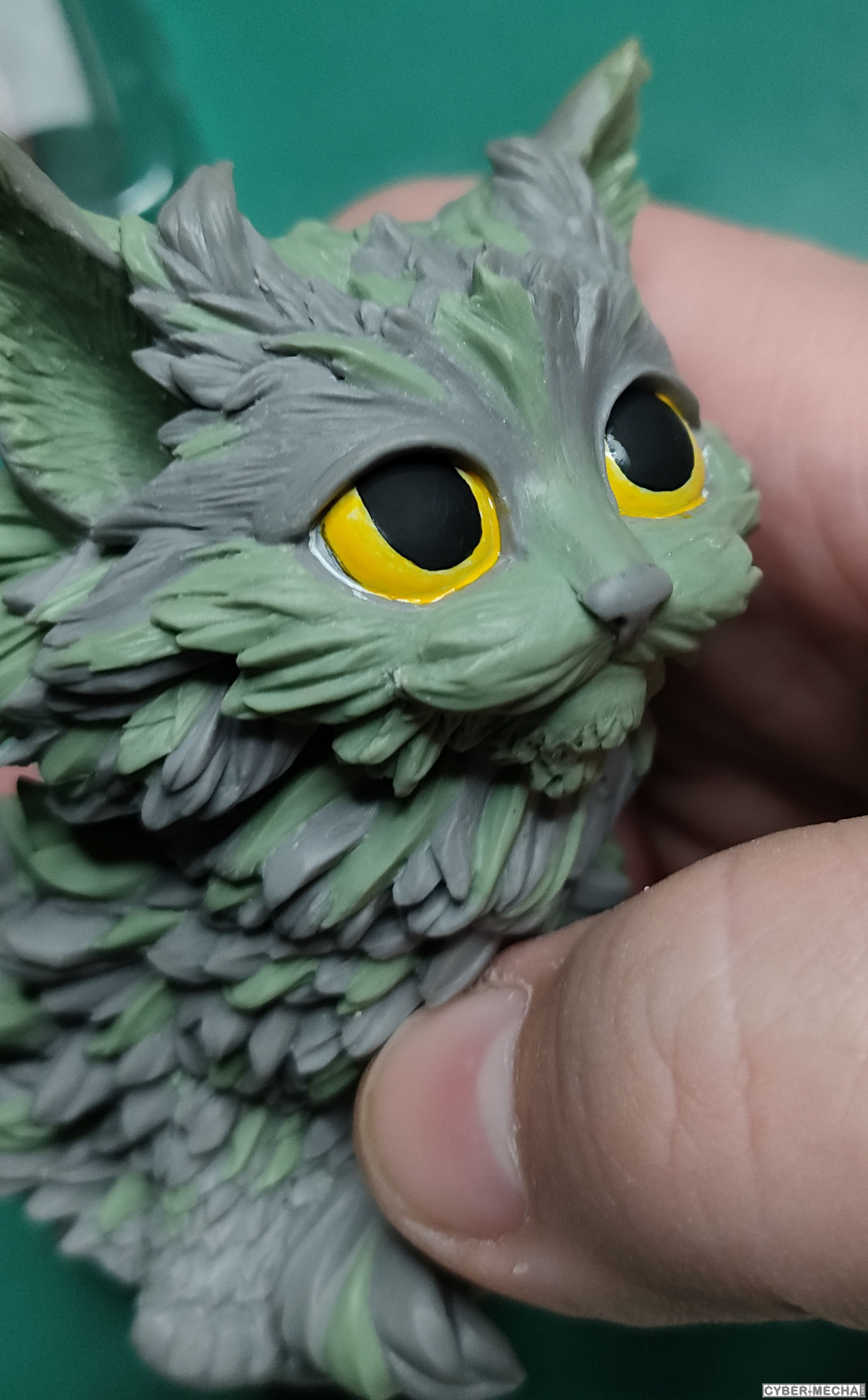

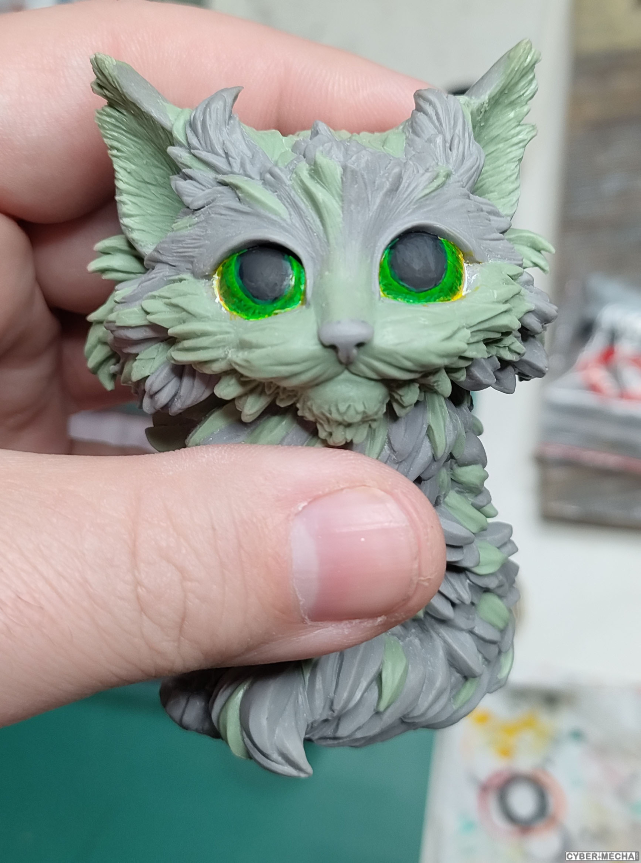

Bon, le sculpteur veut "de grands yeux verts".
Alors on va tester, déjà le bord jaune.
C'est logique dans ma tête, alors ça ira !
Bref, encre GSW :
Ensuite, le vert. Encre GSW again.
Mais ça ne me convient pas au final...

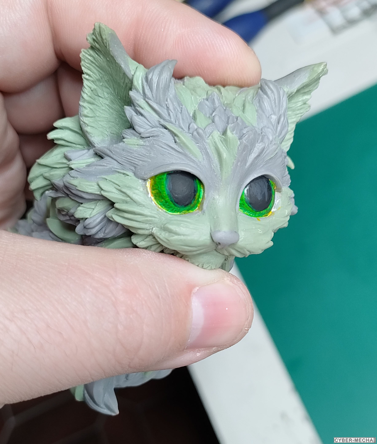

Donc on recommence, cette fois-ci avec un vert "transparent Prince August"...
Ajout de jaune et détaillage iris
On y va avec une pointe d'encre orange
Et on fait du "détaillage" dans les iris avec ça, ça ira pas mal

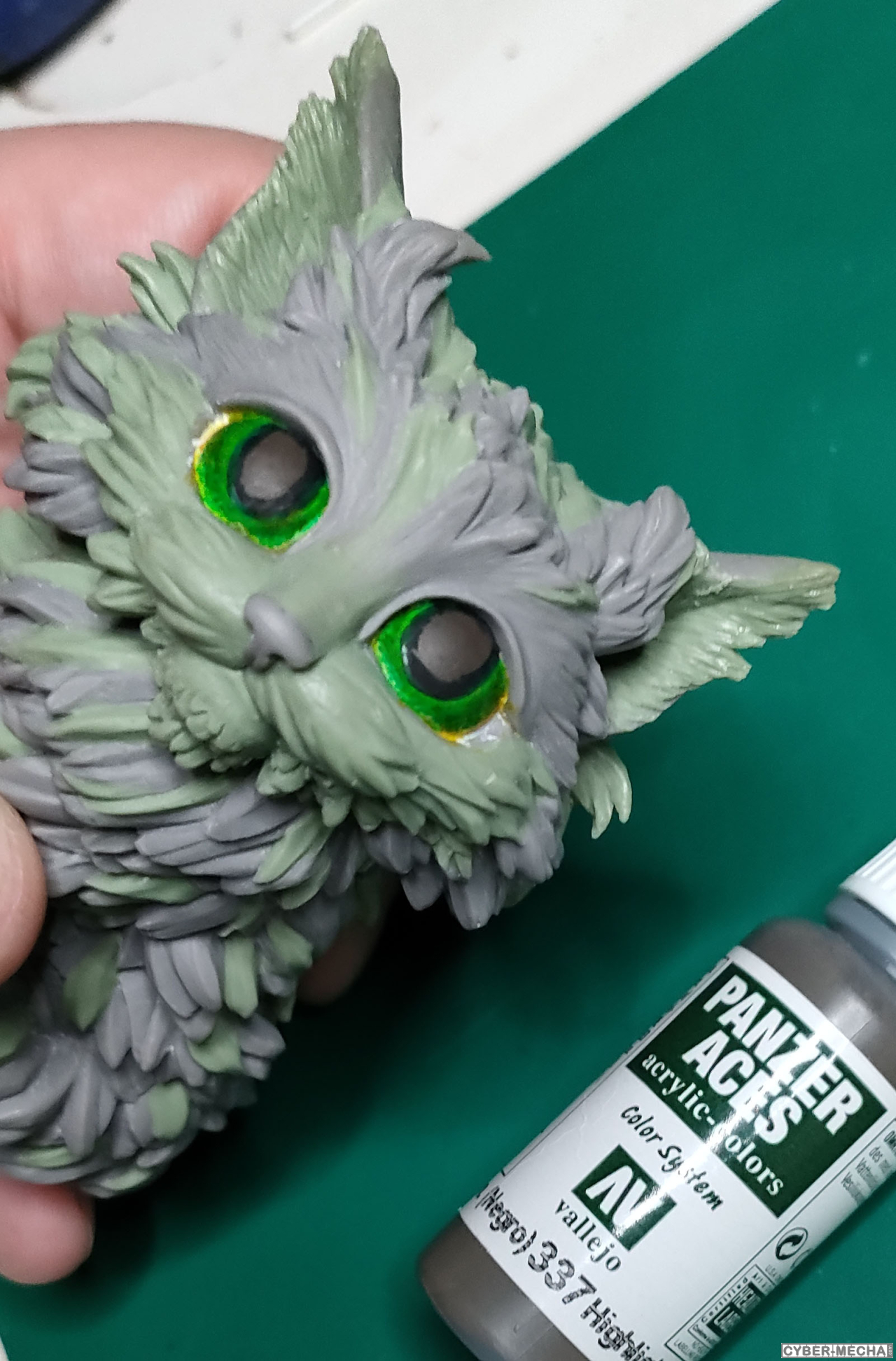

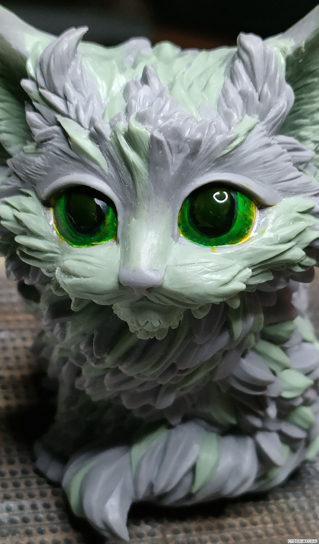

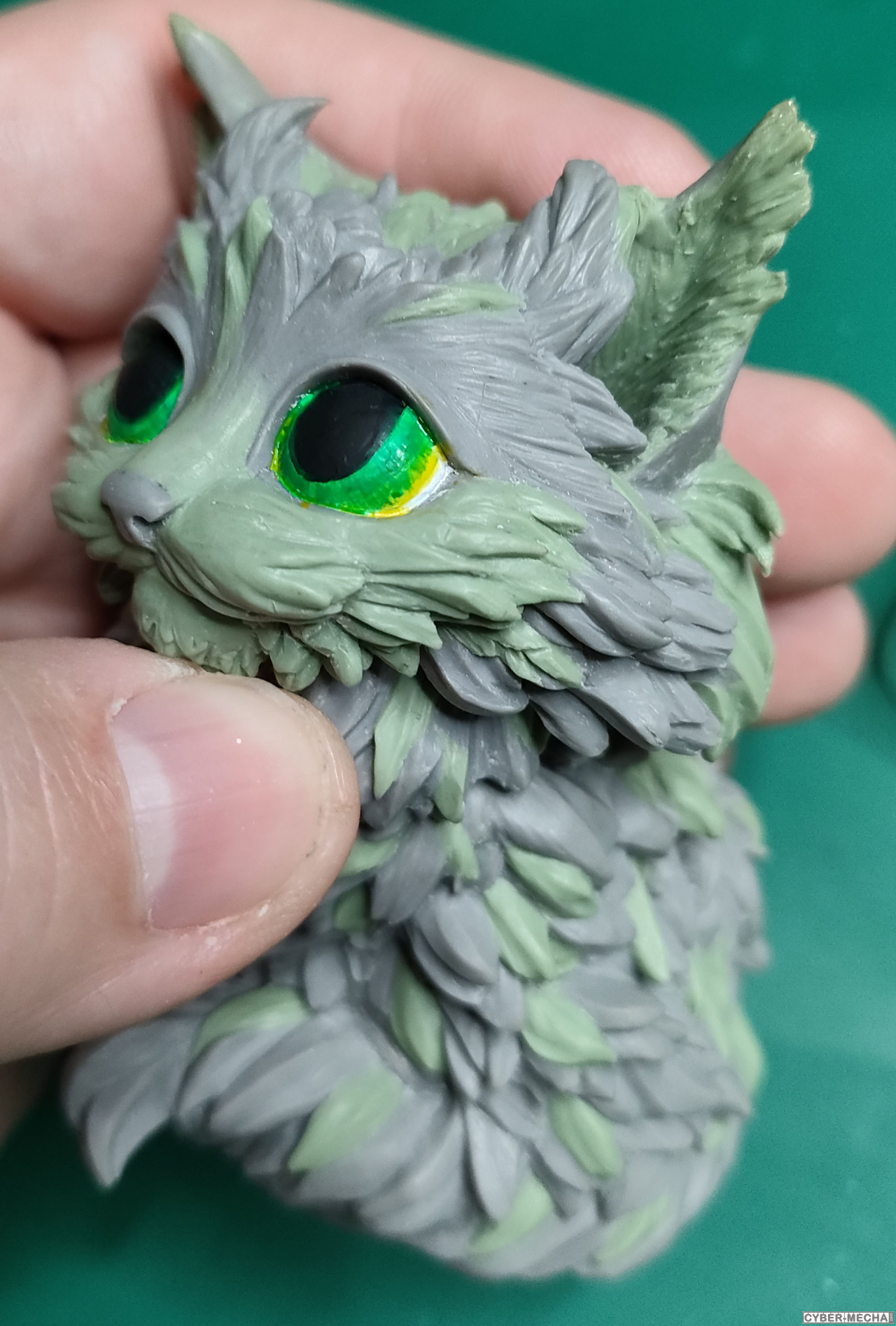

Ensuite, un truc me gênait. Et pas le client.
Bref, j'ai insisté : j'ai fait l'intérieur des pupilles en contraste uniforme noir. Bref en anthracite ou presque.
Puis, j'ai passé 4 couches d'encre vert foncé dessus.
Là c'est encore humide, ça va sécher, mais je suis content du résultat qui à mon sens lui ajoute de la malice dans le regard...

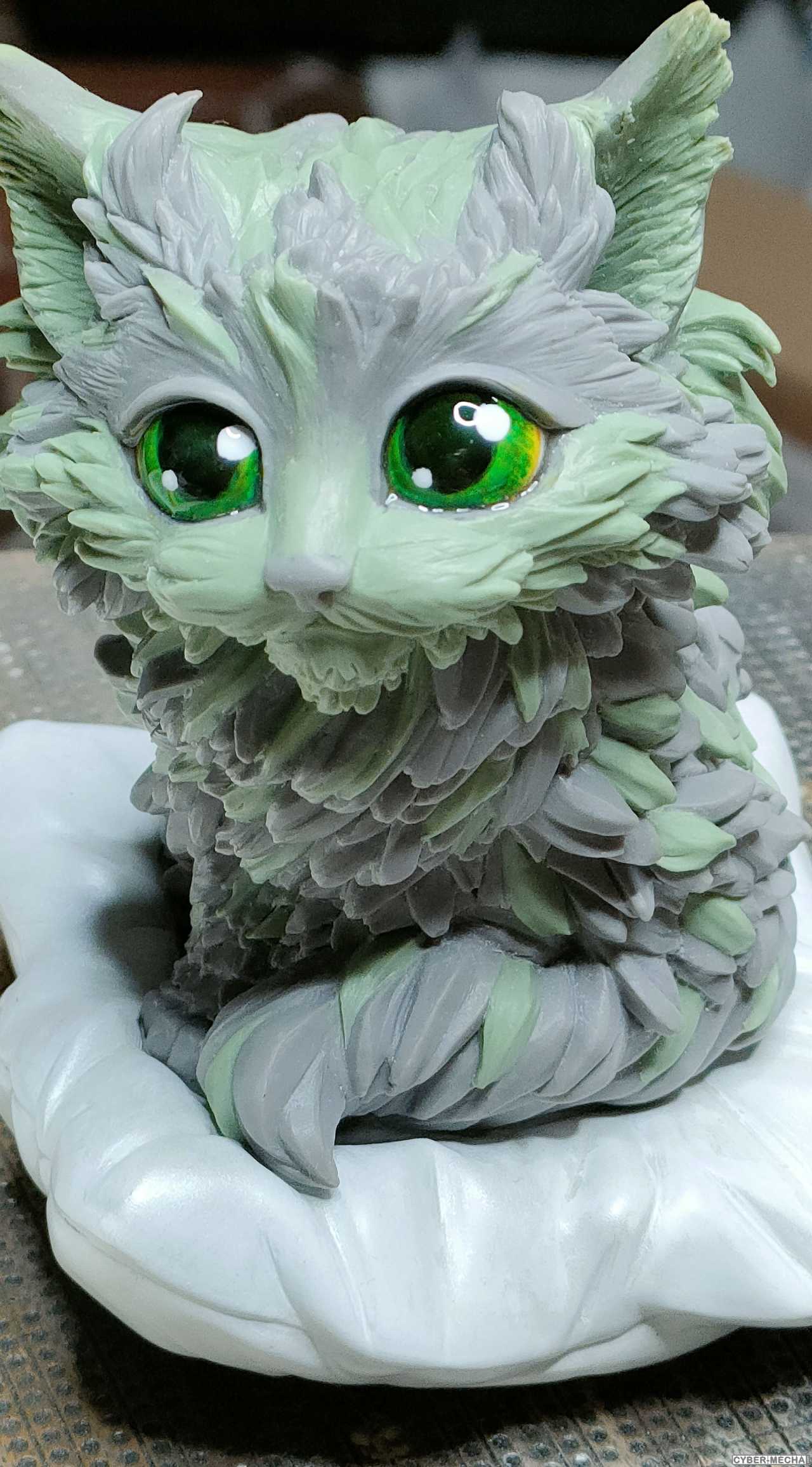

Le client étant parti dormir, white dots et vernis final pour demain !
www.ratatarsefactory.fr
Ratatarse

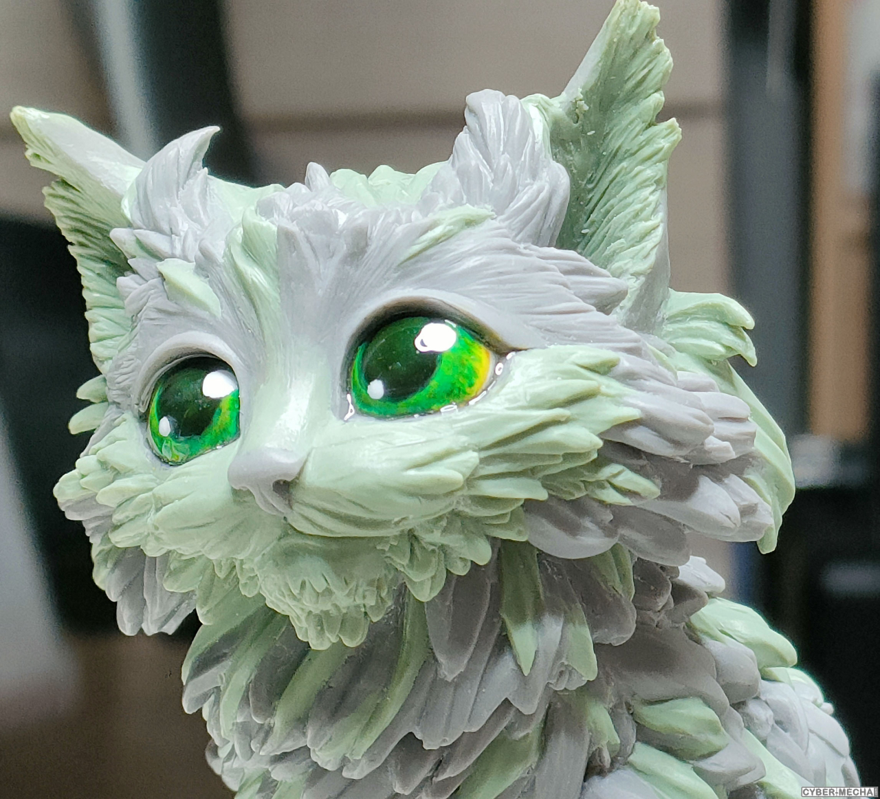

On fait une pause dans le taf cet aprem, donc on reprend : vernis brillant Tamiya au pinceau, 3 couches, sur les yeux
Ensuite, le sculpteur me donne les emplacements et taille des dots, et paf : blanc "brillant" vallejo au pinceau.
Ensuite, 3 couches de vernis brillant Tamiya au pinceau encore, et... c'est fini.

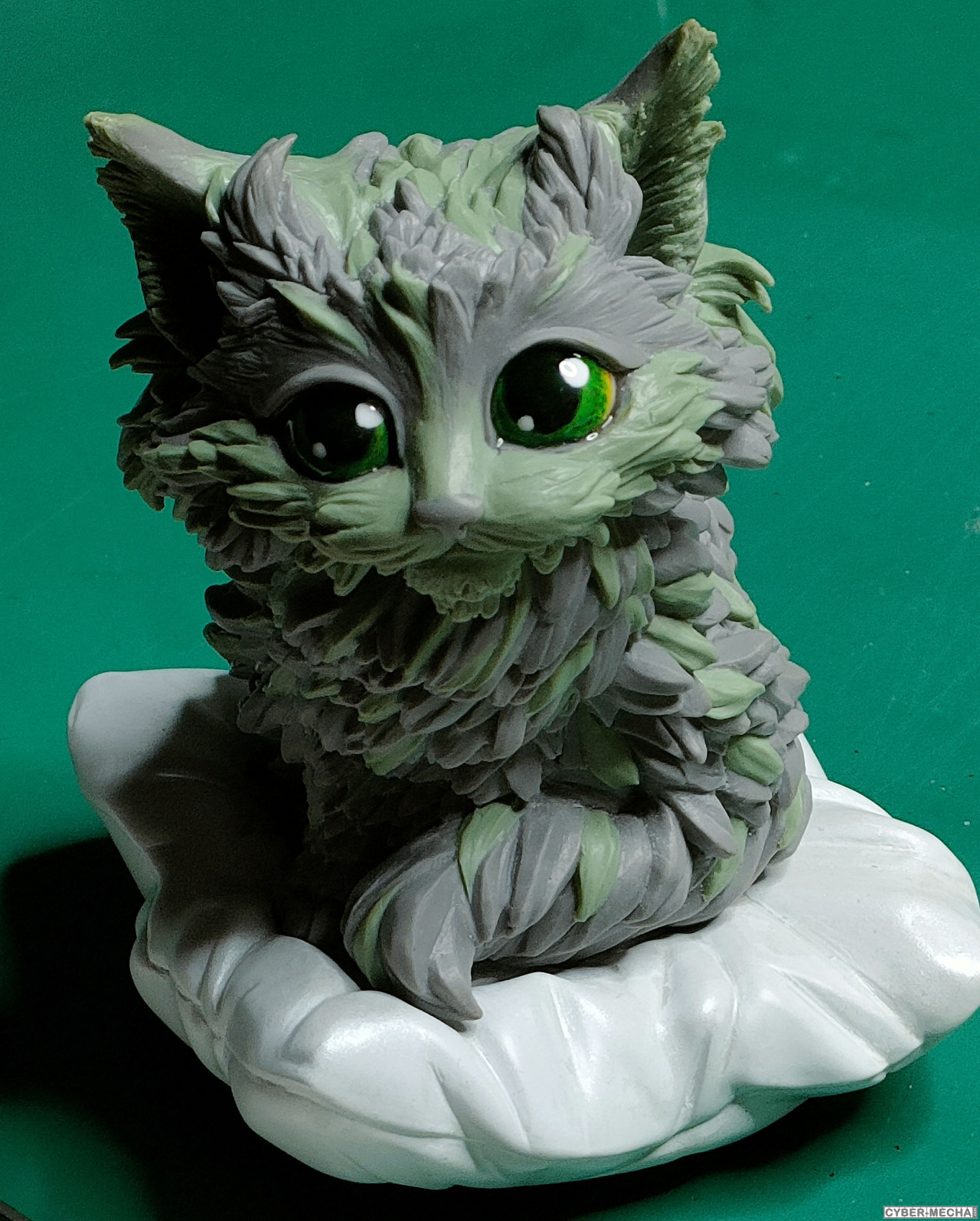

Le sculpteur a aimanté la base et le chaton, comme ça il est positionné nickel dans tous les cas.
Boulot fini, je peux scanner le Calicorbeau et lui renvoyer le tout (youpla !)
