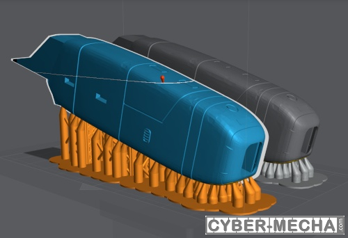

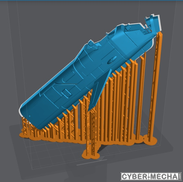

Le fuselage:
Soit respectivement 2.38€ et 1.15€.
Les pièces débarrassées de leur support:
Débarrassées de leurs supports comme un sagouin:
Point positif, les strates d'impressions seront facilement estompées par un léger ponçage:

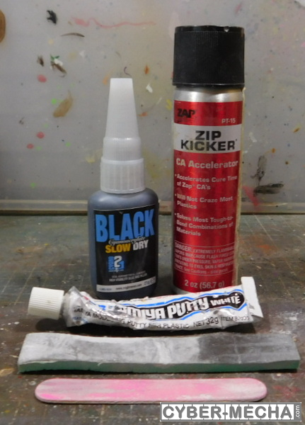

Matériel qui sera utilisé pour le montage:
J'utiliserai du putty Tamiya et non un putty à l'eau car j'aime me compliquer la vie car ce produit me permets de poncer les pièces avec du papier de verre à l'eau et ainsi d'éviter que les poussières de résine ne viennent trop me pourrir les poumons.

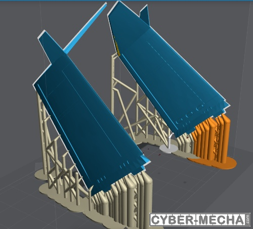

la suite avec les réacteurs latéraux:
soit 0.3€ dont la moitié pour les supports.
Sans les supports (et avec un peu d'arrachage en prime):
Je retravaille donc les sorties à la cyano:

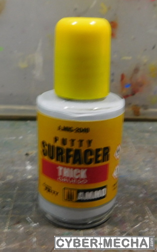

Puis re-comblement des interstices restants au Putty Tamiya puis ponçage. Le hic étant que ce dernier s'est rétracté (alors que je croyais que c'était un Putty de parole :jesors: ). J'ai donc fait intervenir un autre produit:

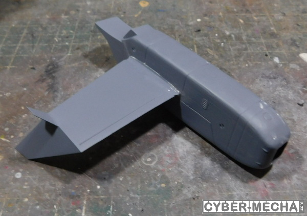

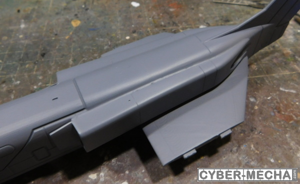

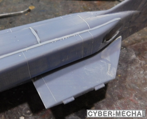

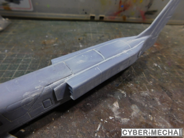

Les morceaux des ailes entre le fuselage et les réacteurs:
Soit 0.25€
Un petit ponçage pour aisément supprimer les stries:
Collage au fuselage:
Puis masticage:

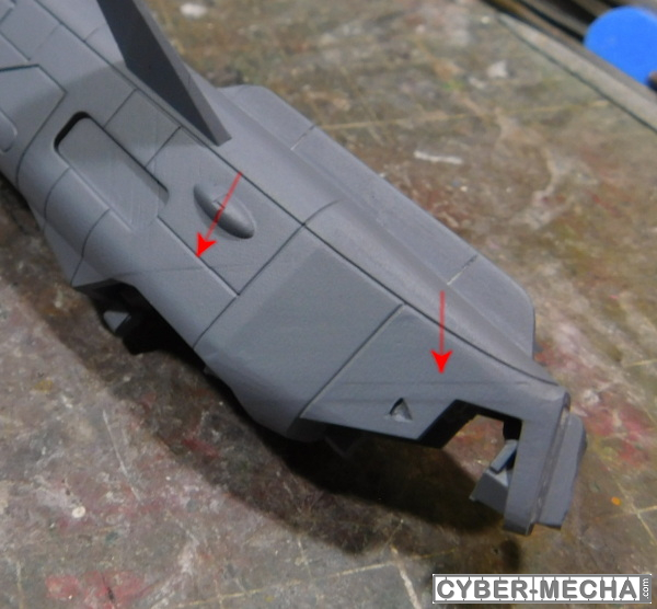

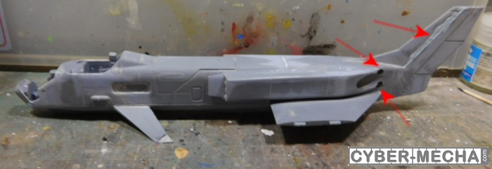

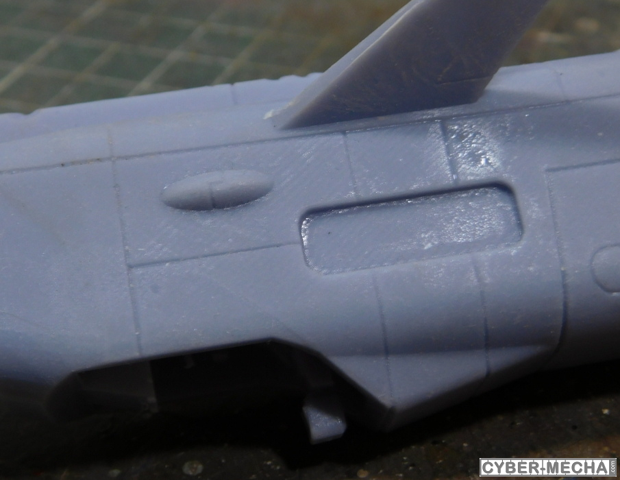

Couche d'après pour voir les défauts et déjà il faudra un peu reprendre la liaison fuselage/dessus des réacteurs:

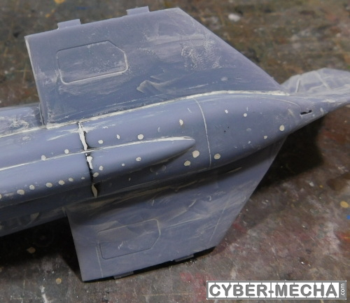

Il reste des traces bien visibles sur les cotés avant du fuselage:

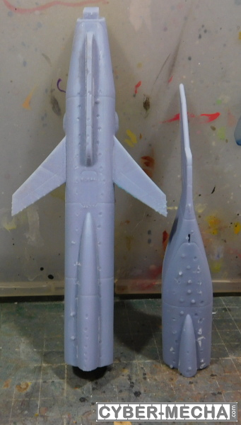

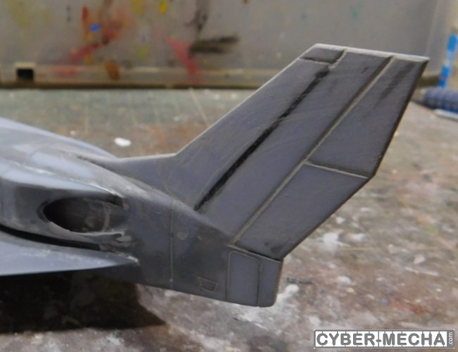

Et c'est bien pire sur la dérive avec en plus une ligne de structure traversante (je suppose un problème de modélisation) qu'il faudra combler:
À bientôt...

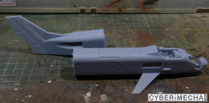

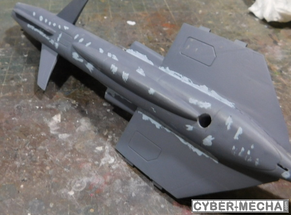

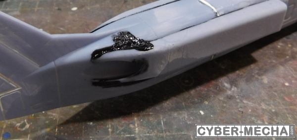

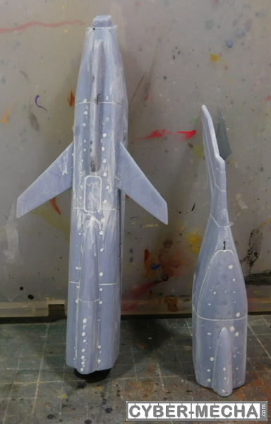

Reprise des défauts en commençant par le dessous:
Puis la jonction sortie des réacteurs/fuselage et la dérive suivi du ponçage de quasi tout le fuselage pour tenter de faire enfin disparaître les stries::
Ouais, le mastic pour la dérive, ce n'était pas l'idéal donc cyano + accélérateur:
À bientôt...

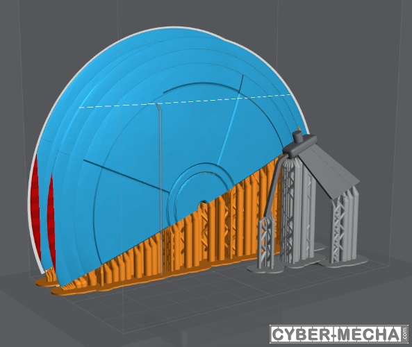

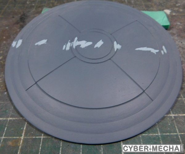

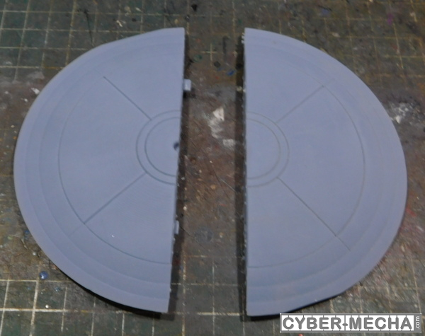

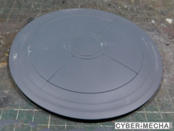

la suite avec le support du radar et le radar:
Soit 2,5€ de résine. Note au passage la zone en rouge, j'y reviendrai plus tard.

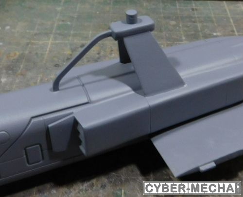

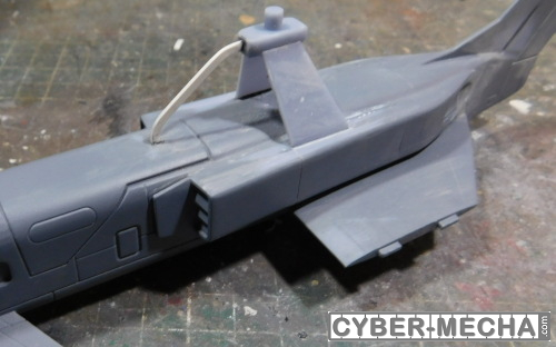

Le support dont j'ai cassé un morceau en enlevant justement les supports:
Collage et réparation de la pièce avec un profilé en carte plastique:
Puis passage de l'après:
Dégrappage des pièces:

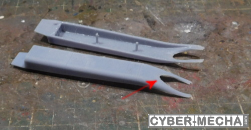

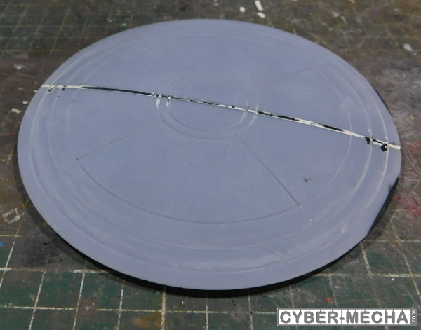

Retour sur la zone en rouge du début: c'est tout simplement pour indiquer que la pièce sort du volume d'impression.
Indiqué comme ça, on ne peut pas le rater.
Je l'ai raté... :corde:

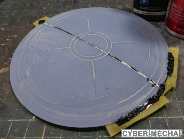

Donc cyano puis accélérateur puis ponçage pour les bords et cyano puis putty pour la jonction des deux pièces et gros ponçage pour faire disparaître les stries:
Passage de l'après et réctification:
Puis re-après et rectification à nouveau:
A ce stade, vu que je n'aurai plus besoin de laver la pièce, j'utilise du putty à l'eau.
À bientôt...

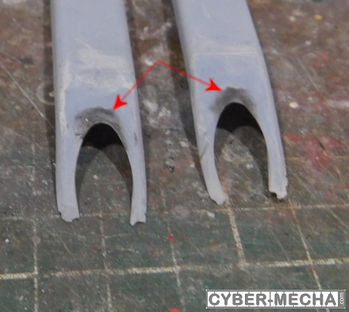

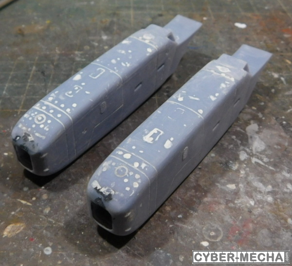

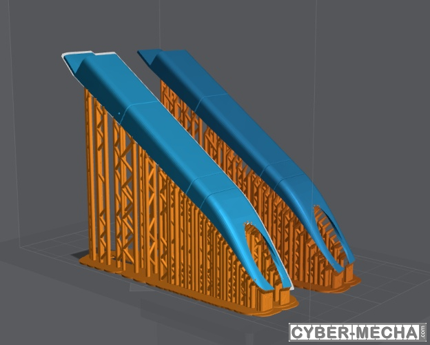

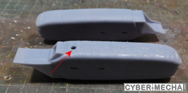

Les réacteurs latéraux:
Soit 1.85€.
Dégrappage des supports. Le trou est un évent pour évacuer la résine et ainsi alléger la pièce (et accessoirement économiser de la résine):
Rebouchage de l'évent et reprise des points de jonction des supports et de la zone autour de l'entrée d'air qui était partie avec les supports...:

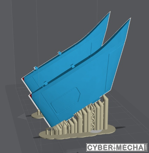

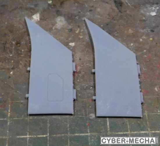

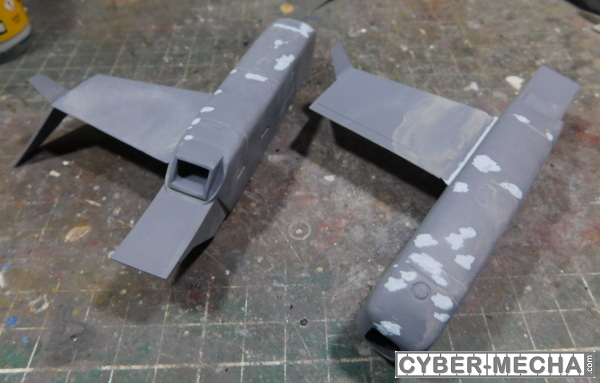

Les ailes:
Soit 0.20€.

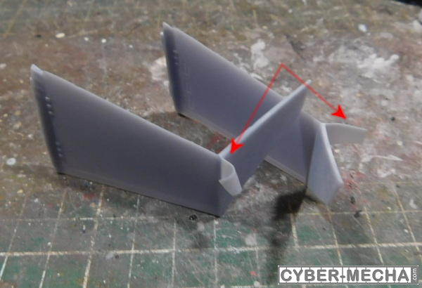

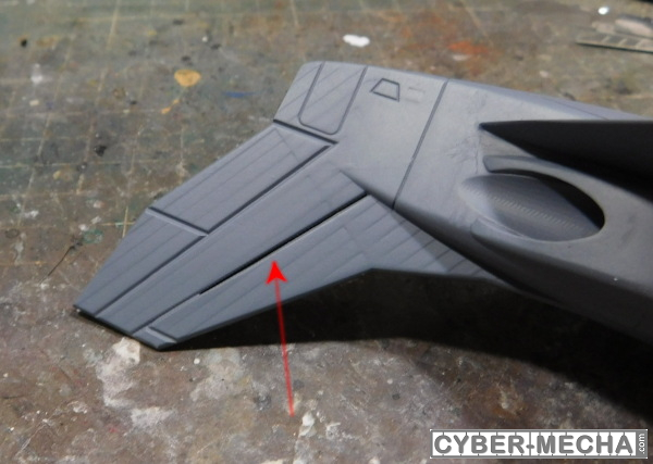

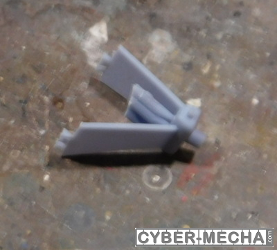

Il y a eu un léger problème à l'impression:
Donc reprise des petits ailerons à la carte plastique et assemblage des ailes et des réacteurs:

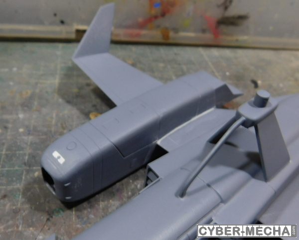

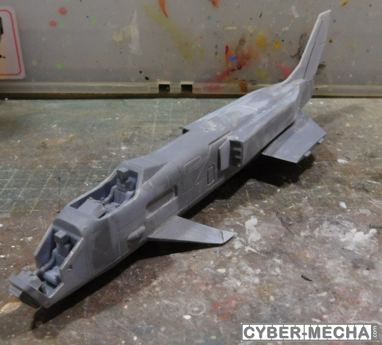

Sous-couche et reprise des défauts:
Sous-couche (encore):
Assemblage sur le reste de l'avion:
À bientôt...

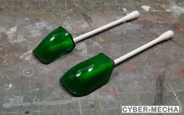

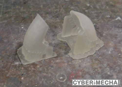

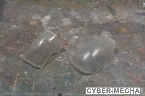

Toute petite avancée avec les verrières du cockpit en résine transparente (si,si...):
Après passage de deux couches de vernis brillant:
Puis peinture vert transparent à l'aéro et contour des verrières au pinceau:
Les coton-tiges sont là juste pour donner une idée de la transparence des pièces. Ce n'est pas terrible. Mais au vu de ce que l'on voit dans l'anime, ce sera amplement suffisant.
À bientôt...

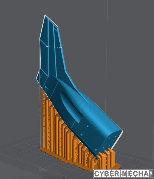

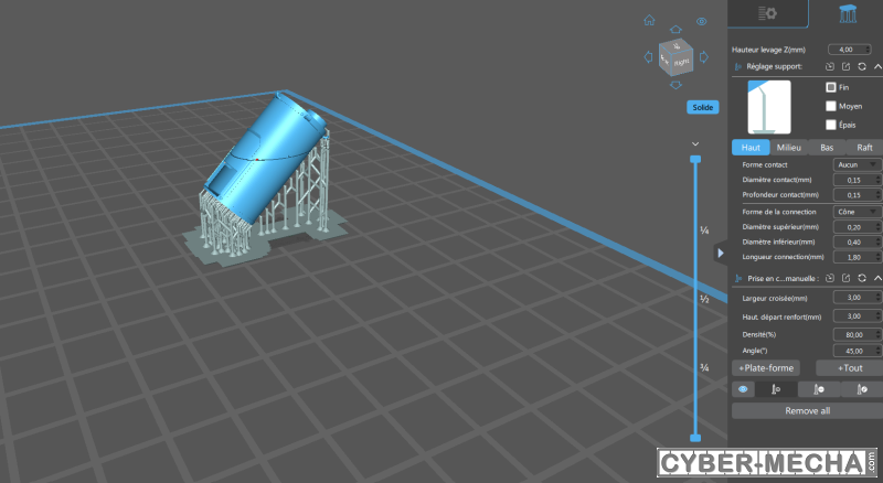

un beau montage et de grosses impressions
je vois que tu utilises de gros (très gros!) supports
voila mes réglages:
je multiplie les supports fins et de faible pénétration,en cas de grosse piece,je rajoute quelques supports moyens
et il n'y a plus qu'a dégrapper sans outils,avec un état de surface bien meilleur
