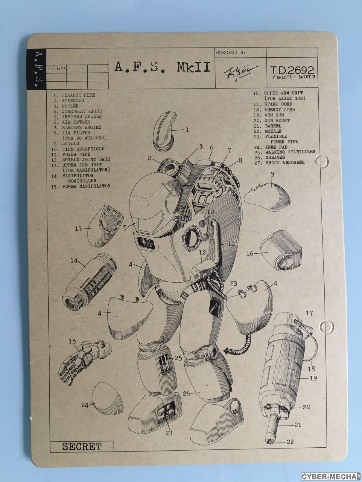

La boîte :
La carte, toujours aussi sympa :

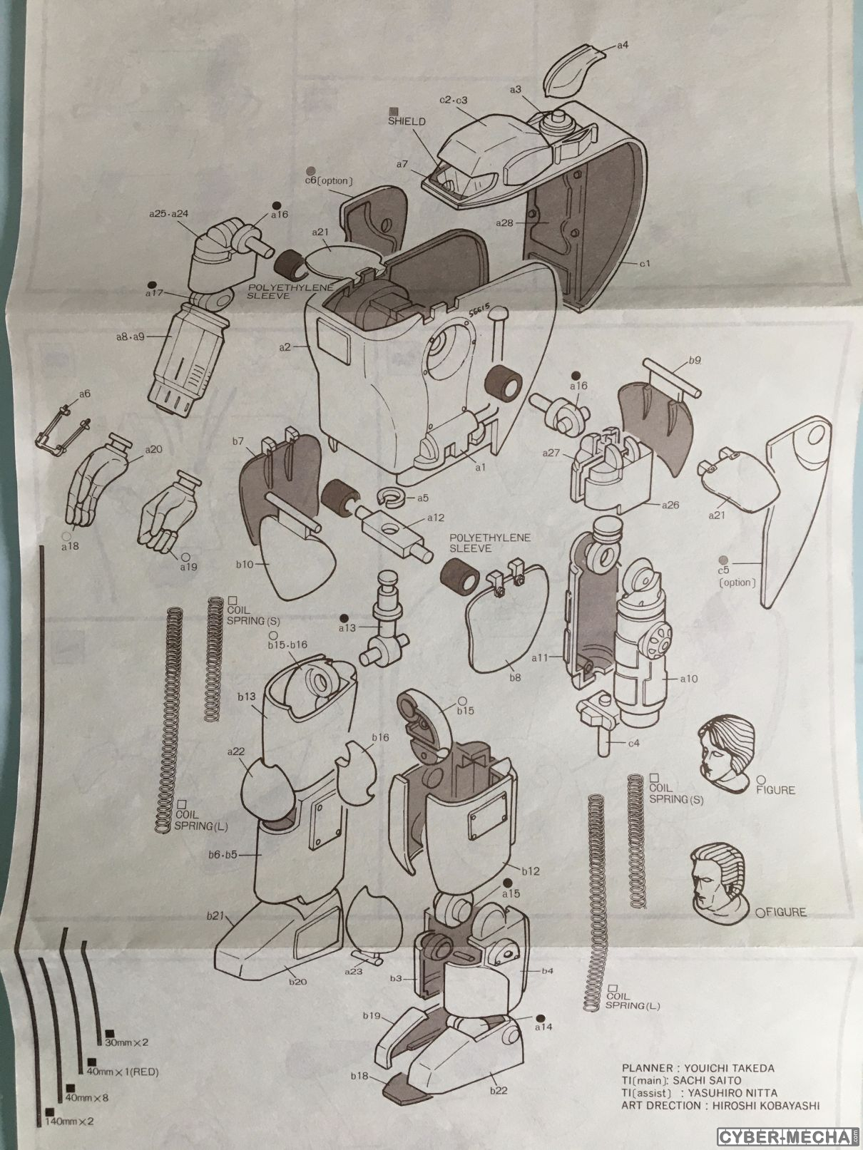

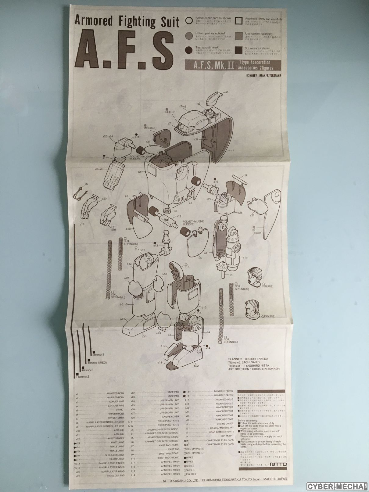

La notice :

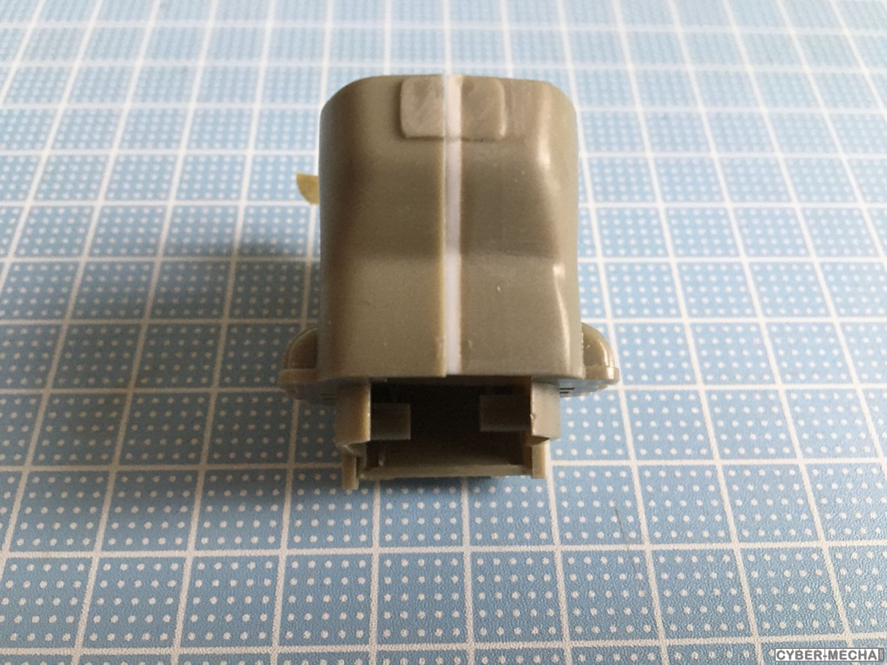

Une des première chose faite a été d'élargir les jambes et le torse avec de la CP de 1.2mm car je trouvais l'ensemble pas très harmonieux.

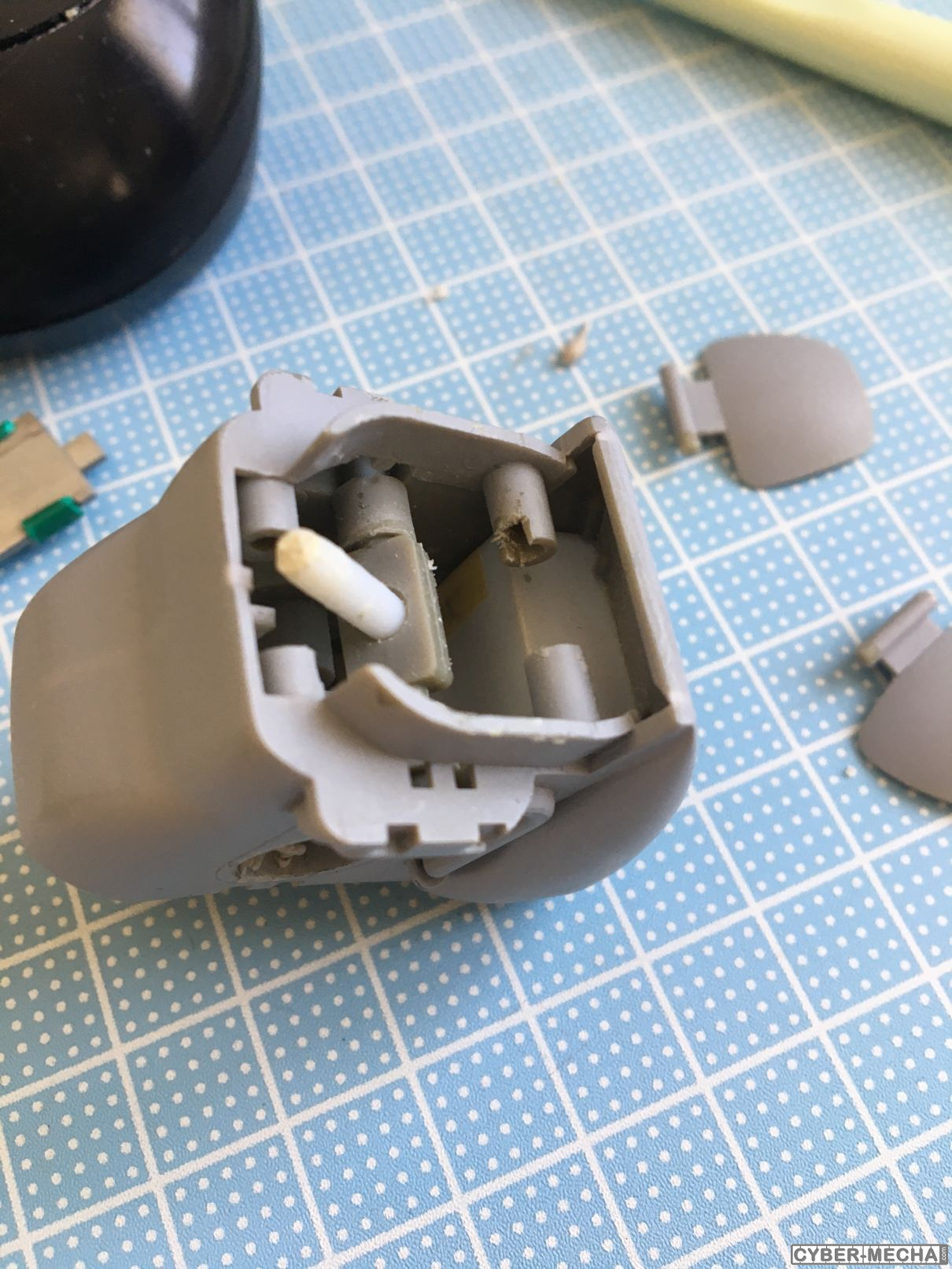

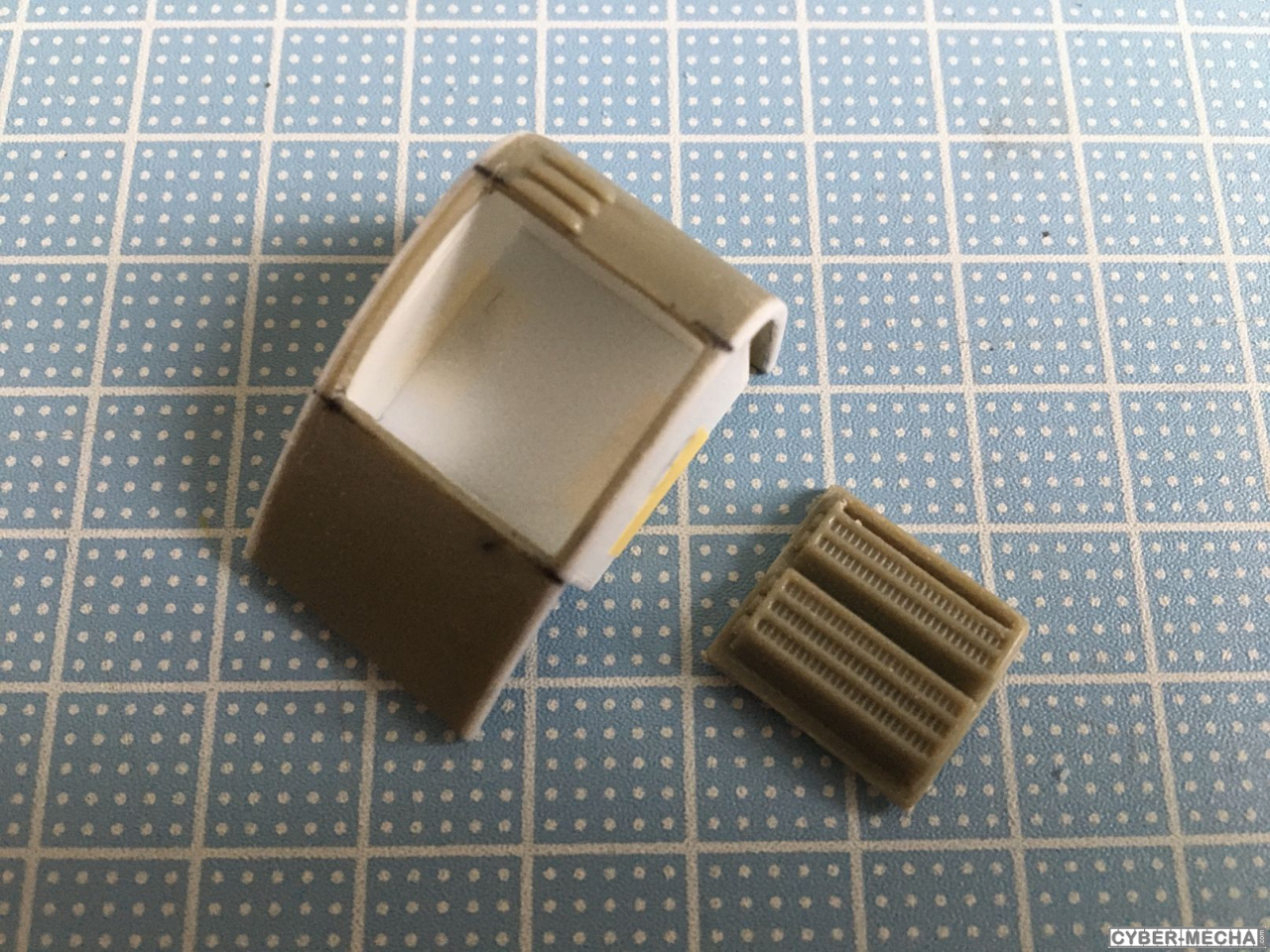

Pour rendre le kit plus intéressant j'ai décidé d'ouvrir l'arrière du kit.
J'ai fait en CP les côtés intérieurs.
Dans cet espace viendront différentes pièces glanées à droite à gauche.
J'ai aussi prévu de pouvoir ouvrir/fermer cet espace avec la partie découpée restante, mais faut que je trouve le système adéquat.
Voila pour le moment.
A + pour la suite  ;)

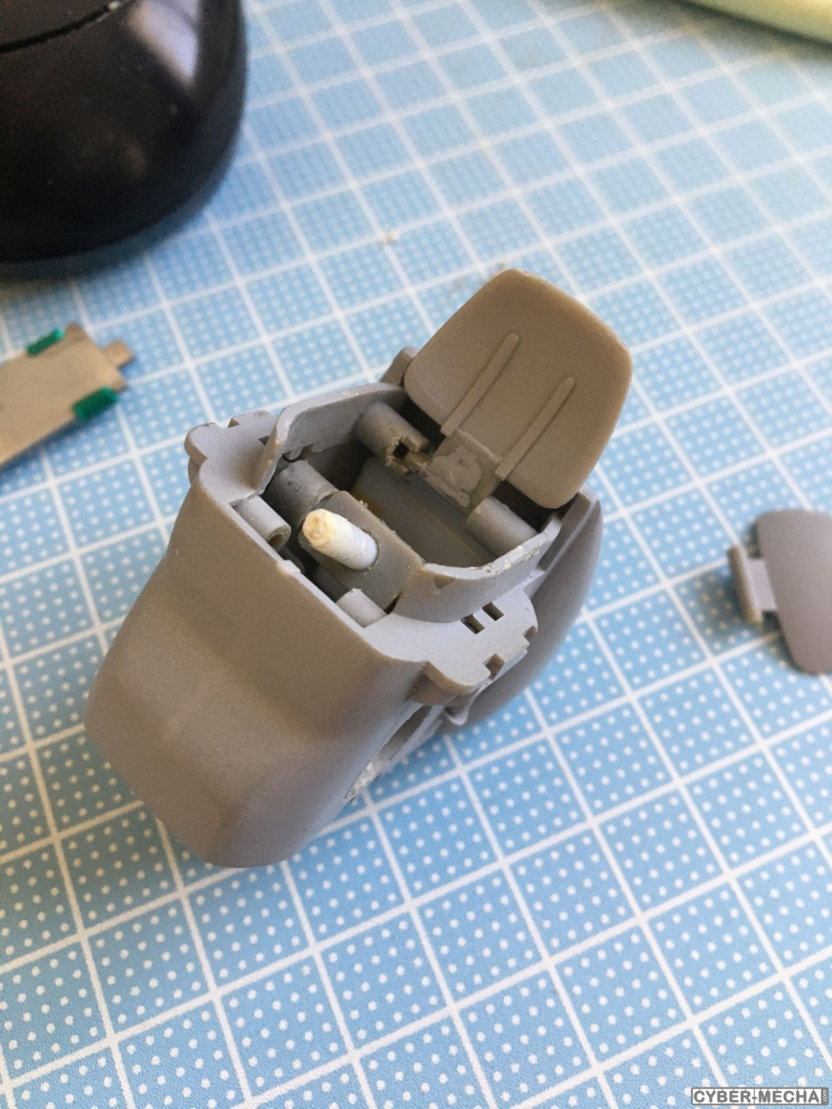

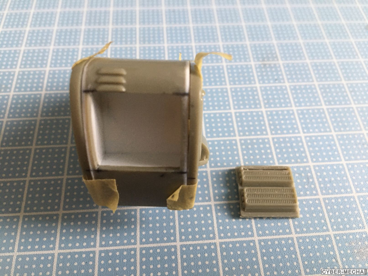

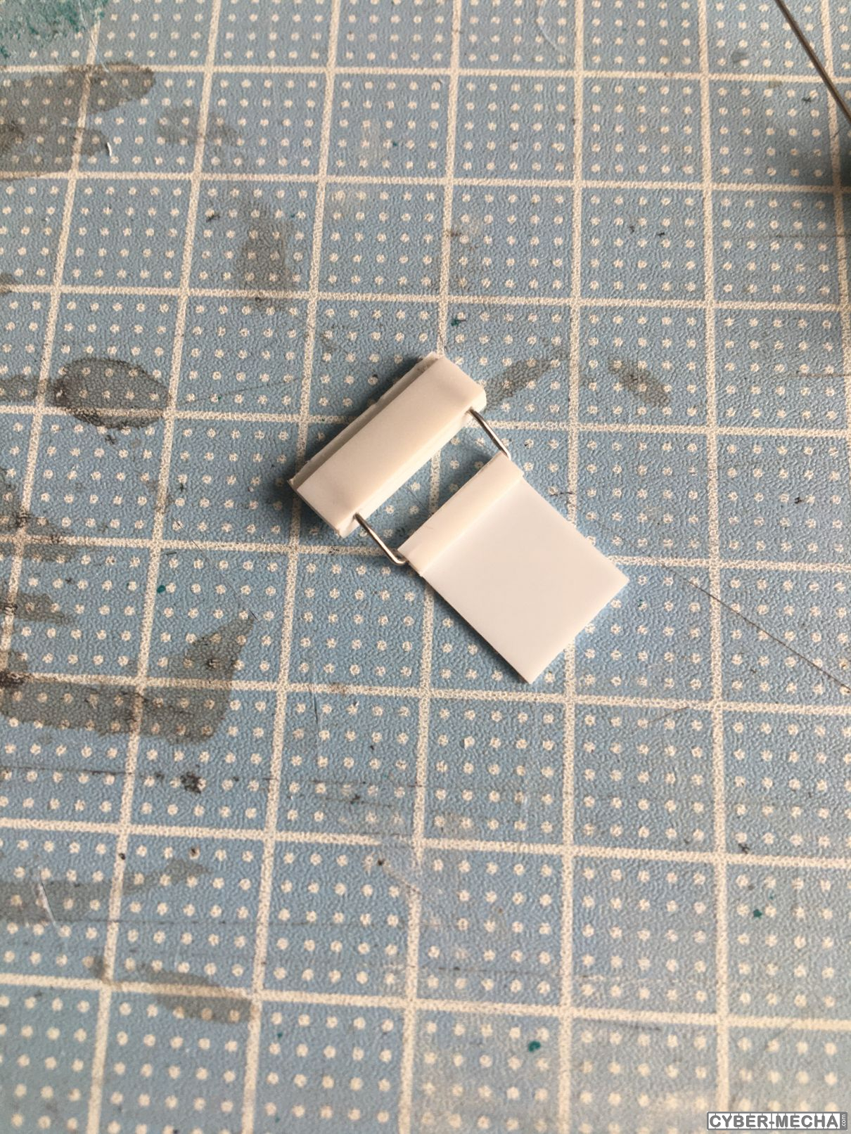

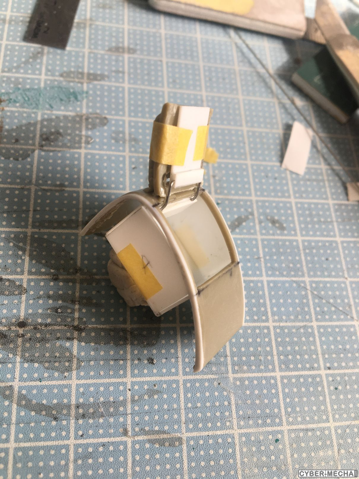

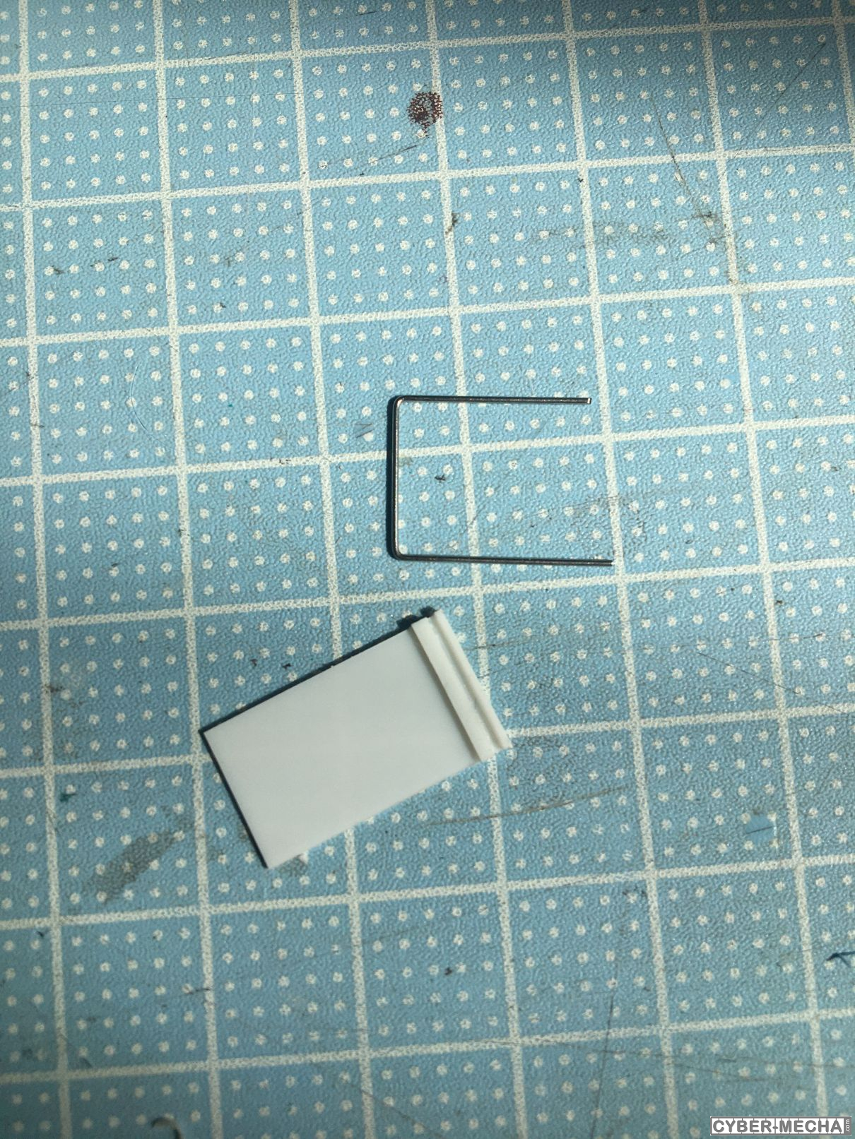

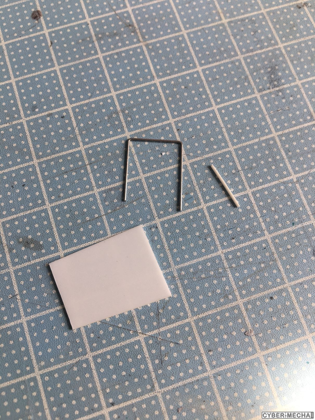

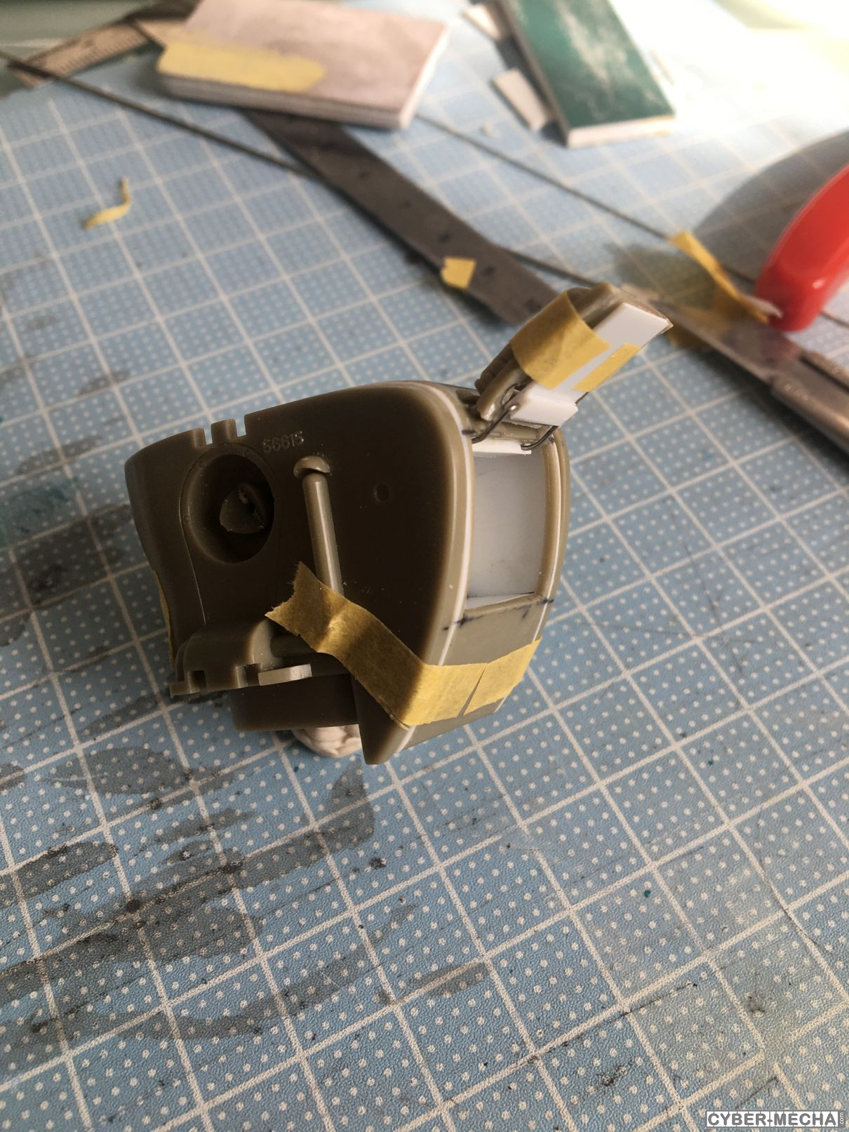

Hier j'ai pu m'attaquer au système pour l'ouverture du capot :
Et hop :
Bon, ça fait plus ou moins le job, c-à-d que ça que pivote, et position levée c'est ok mais en position basse cela ne referme pas vraiment le capot. Il aurait fallu calculer tout ça au préalable, mais j'y suis allé direct (javais quand même en tête des vidéos de montage de kits auto où les gars faisaient eux-mêmes les ouvertures/fermetures des portes). Mais bon je ne vais pas trop me prendre la tête vu que je privilégie cette position ouverte  :)
Maintenant je vais essayer de lui trouver une pose sympa.

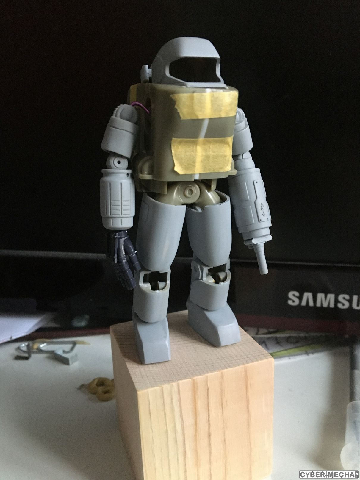

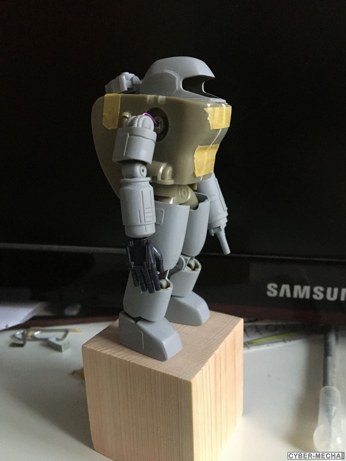

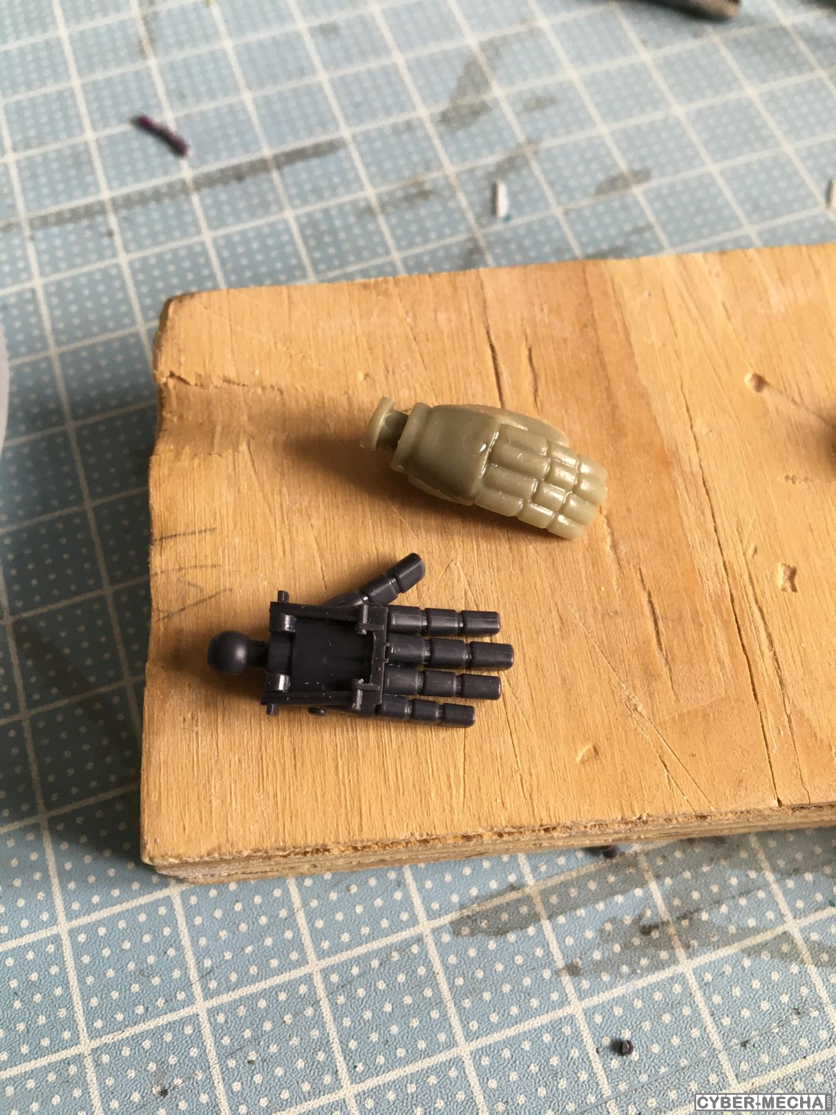

J'ai regardé la main fournie... vraiment pas terrible :chut:
Donc j'ai décidé d'utiliser un kit de mains de Mashinen Krieger et ça tombe bien c'est pour le A.F.S :
Il n'y a pas photo :
Pour la pose je compte partir là-dessus :
Donc prochaine étape : refaire les articulations au mastic Tamiya, et ça c'est une de mes étapes préférée  :)
A+ pour la suite  ;)

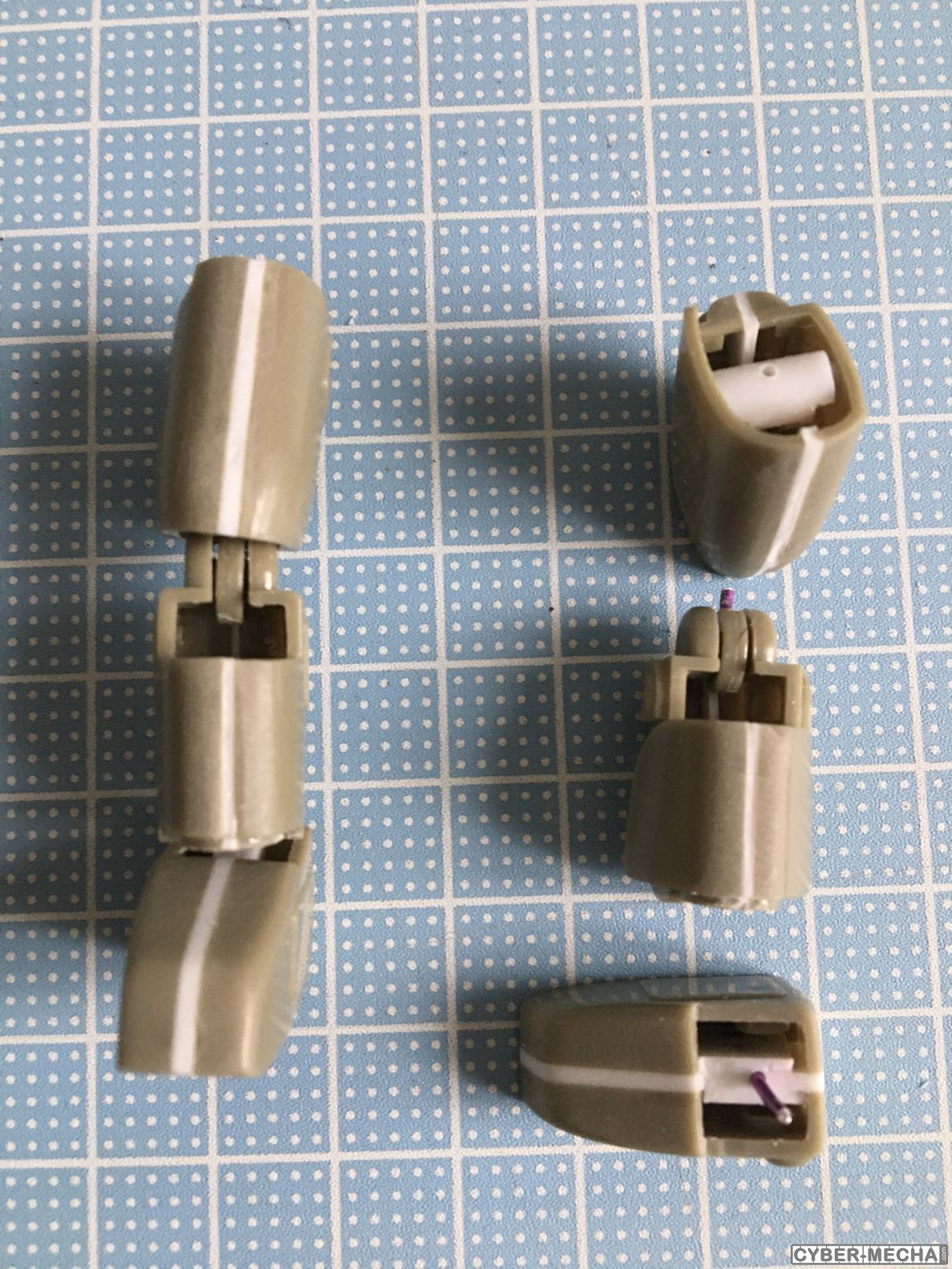

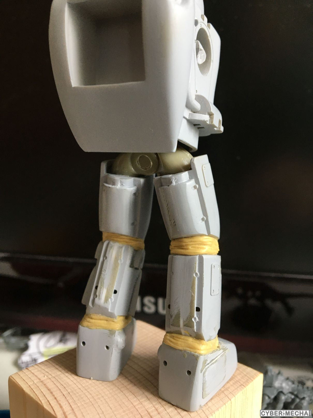

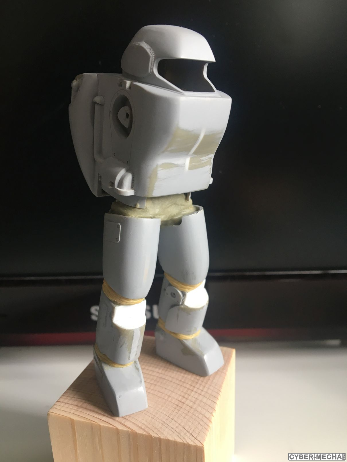

1- articulations au mastic Tamiya
2- collage des parties latérales du backpack, j'ai du faire quelques ajustement pour que tout tombe bien

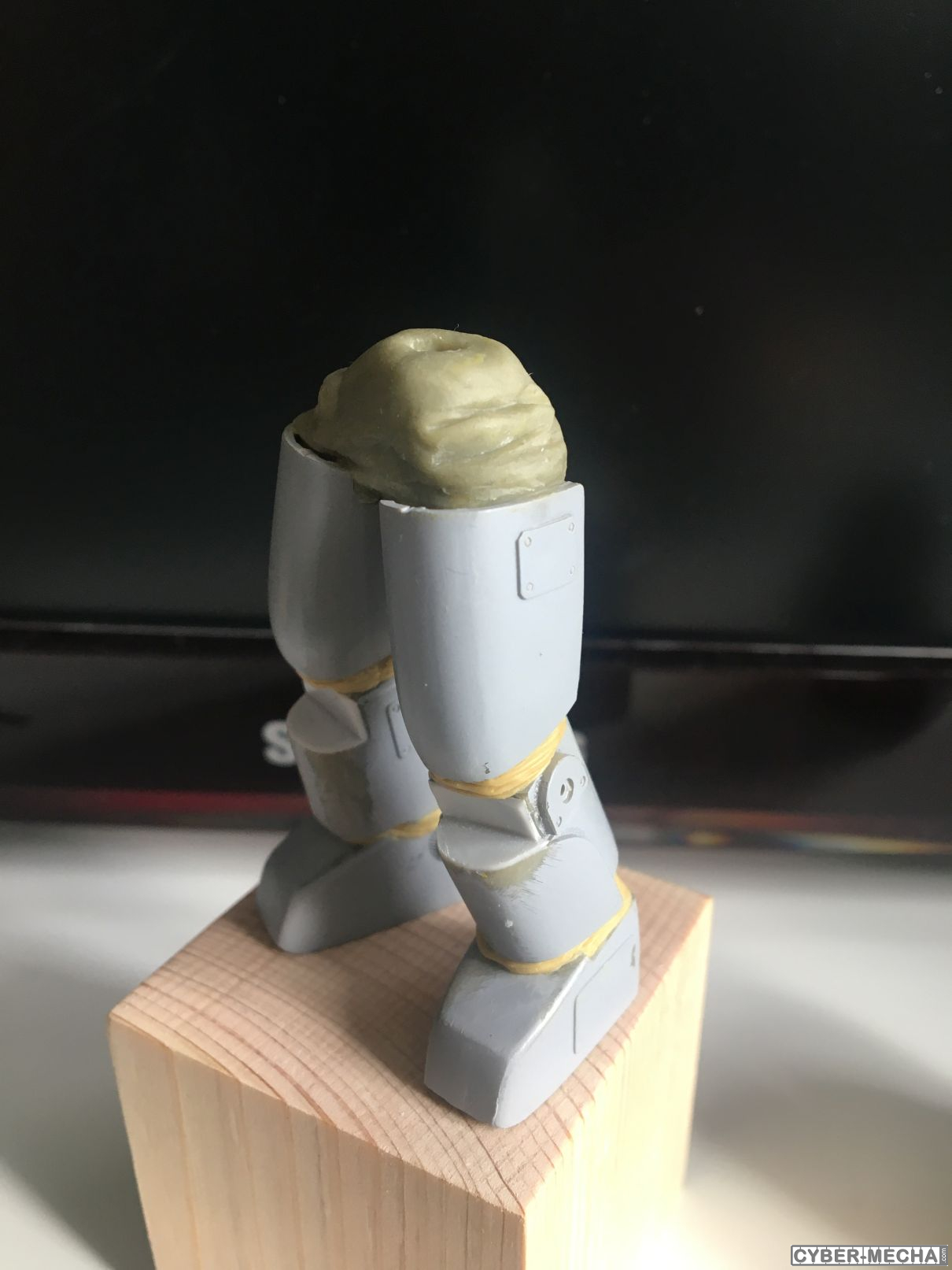

3- bassin en mastic Magic Sculpt car franchement c'était pas possible de laisser ça comme cela
4- reprise de quelques détails
Reste à fixer les bras au torse, s'occuper des genouillères / épaulettes / plaques de protection.

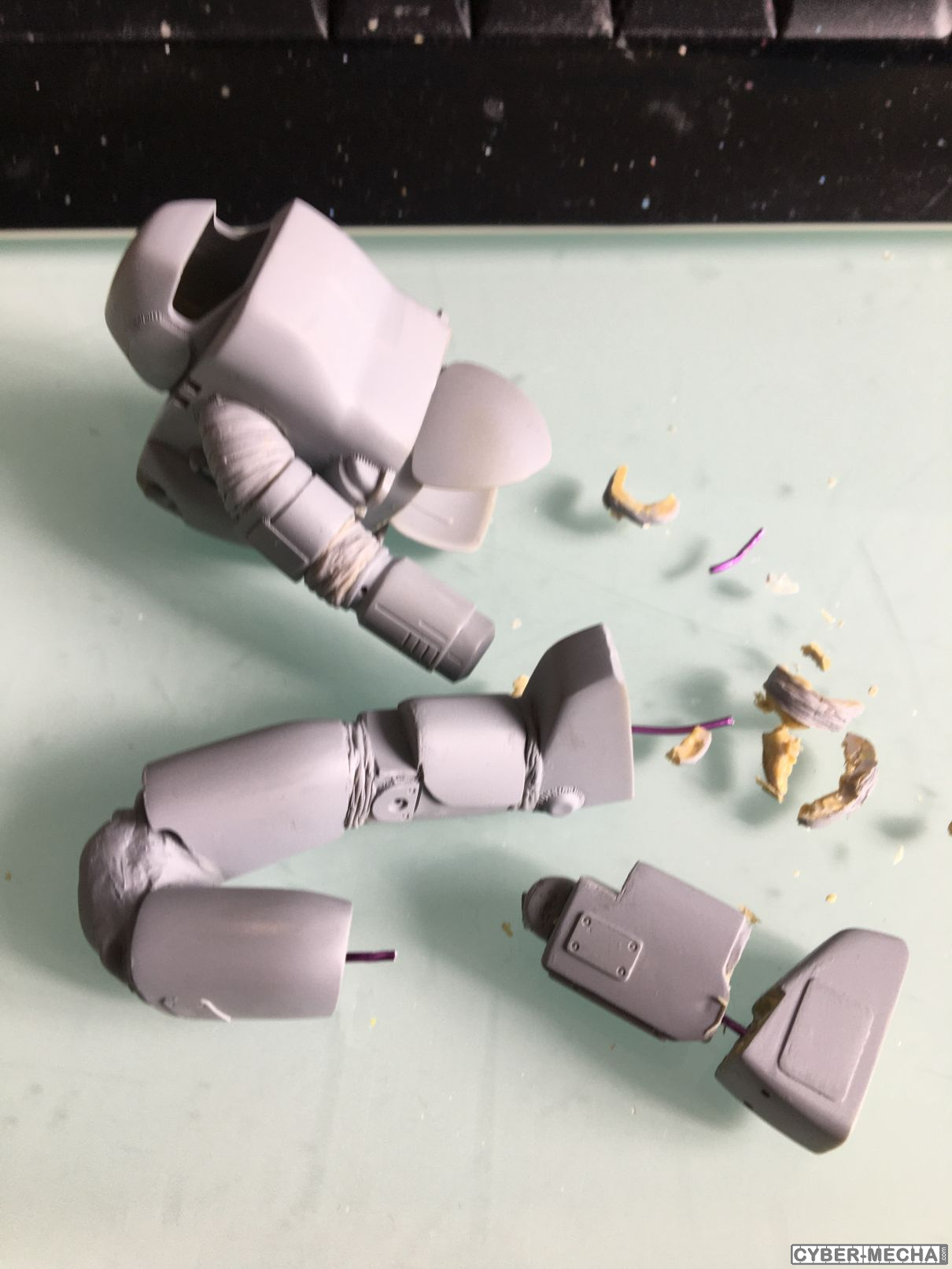

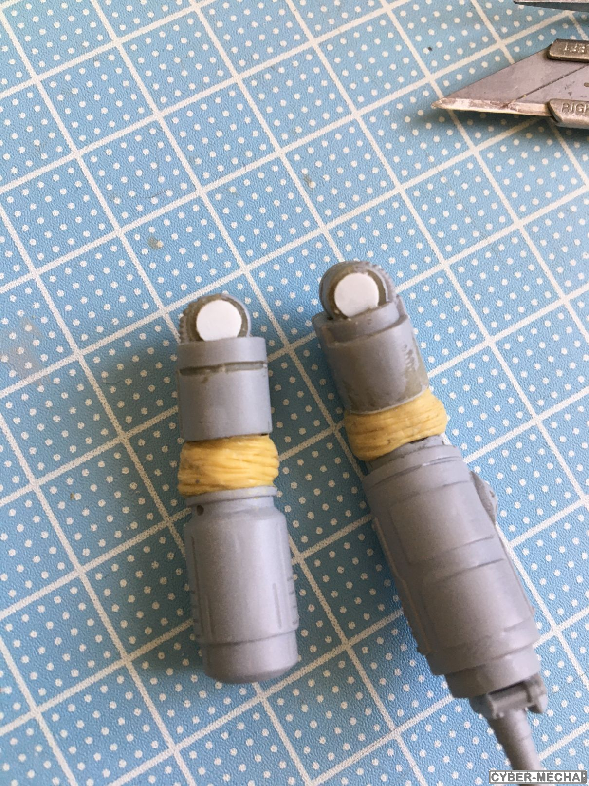

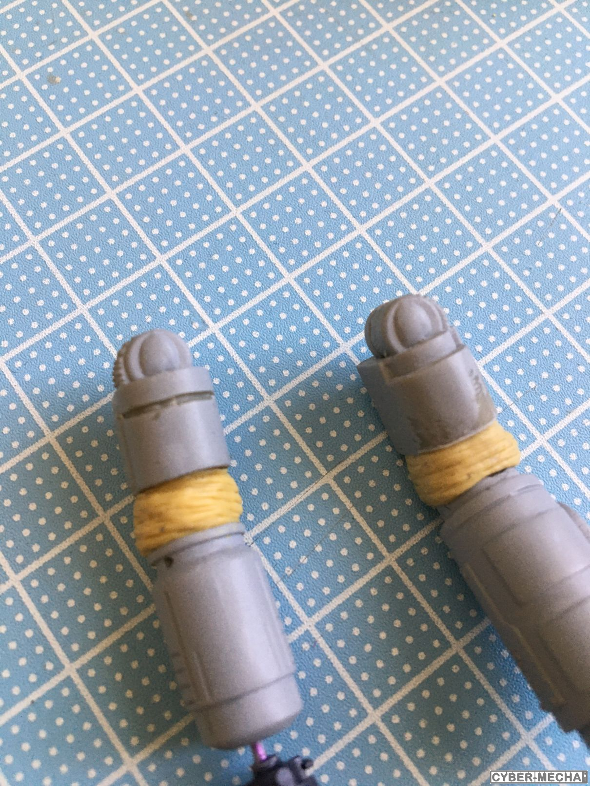

En tout cas j'ai dernièrement pu faire les épaules. J'ai du m'y reprendre à 2 fois.
La 1ère version ne collait pas visuellement, cela faisait "carré" et peu réaliste. Puis en regardant des images du modèle sur internet j'ai vu ce qui clochait, il faut faire descendre les soufflets plus bas en sacrifiant la partie au dessus du "biceps".
avant :
après :

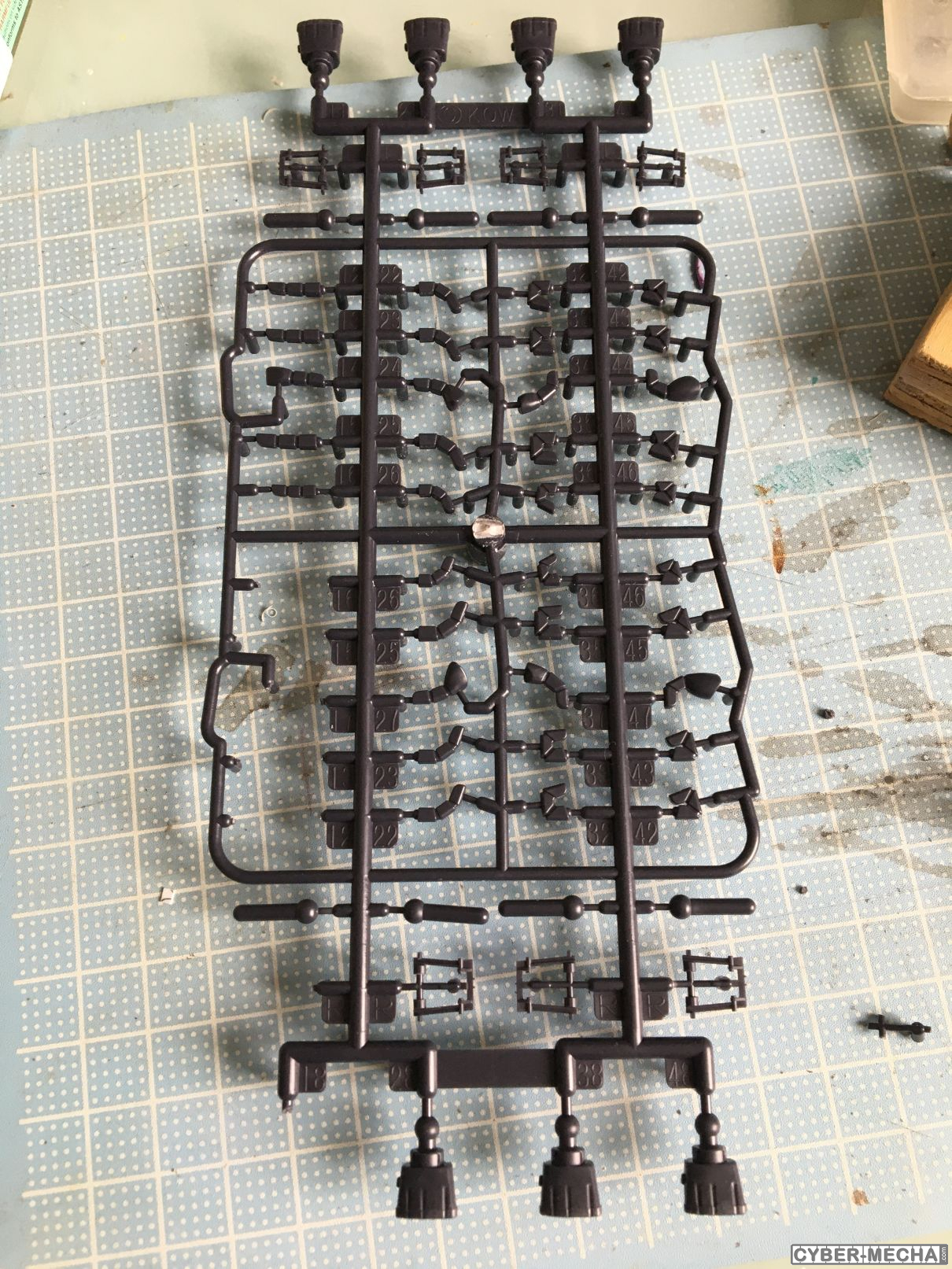

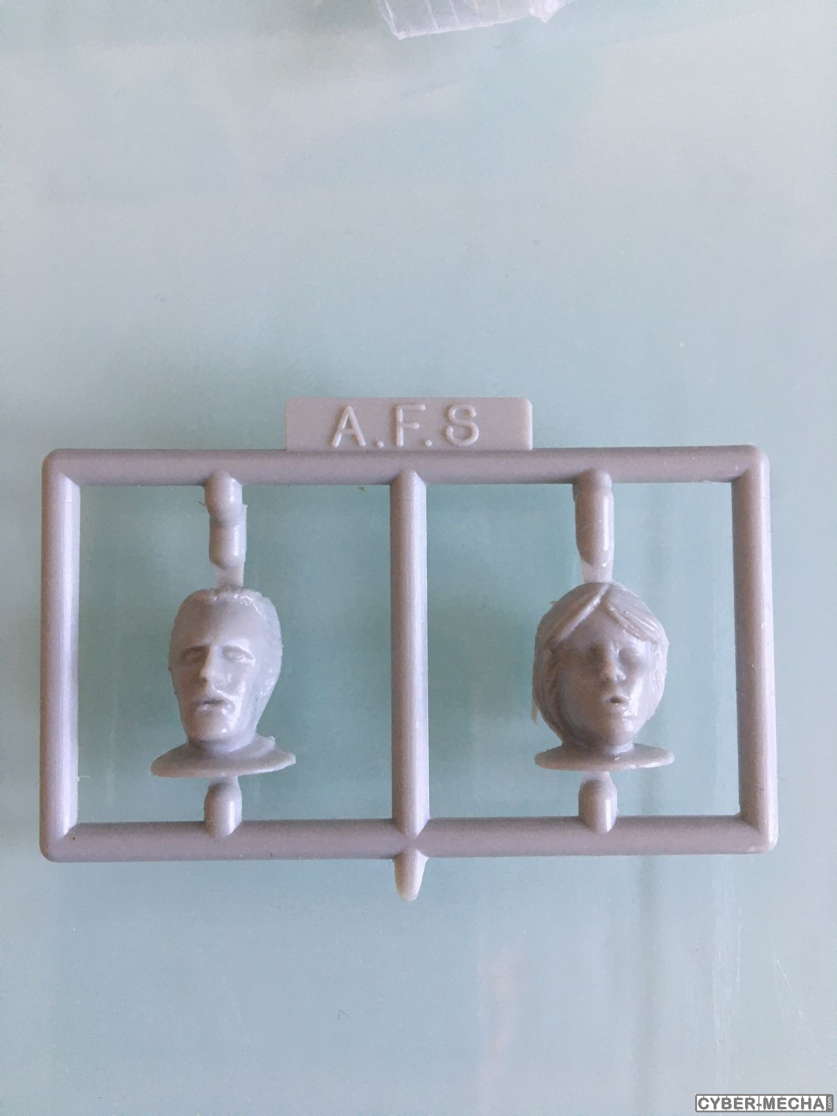

Sinon voici les têtes fournies... ça fait peur :
Bon je peux en piquer ailleurs, donc pas de souci  :)

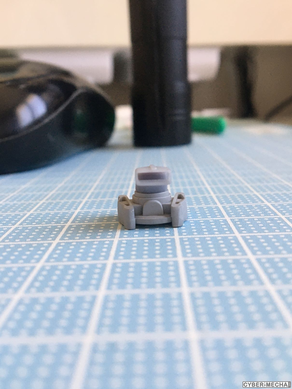

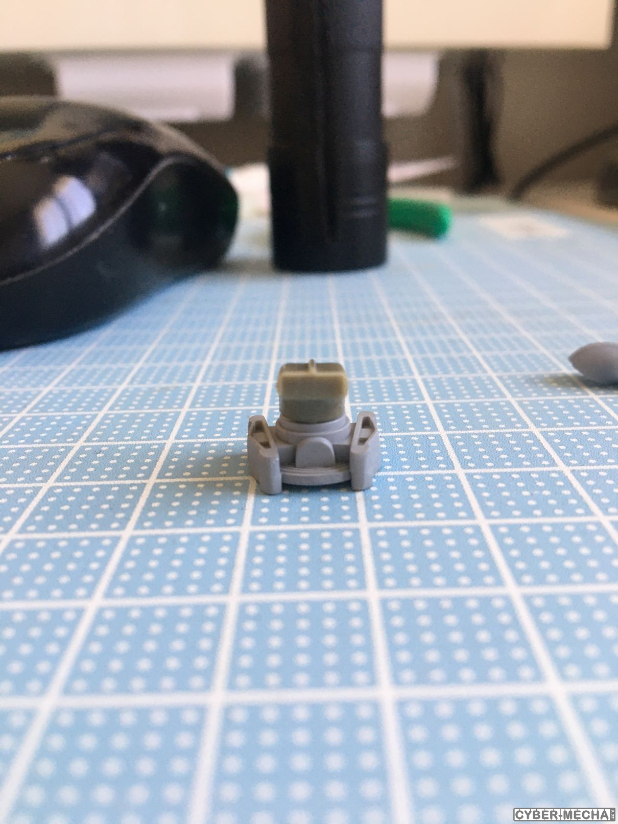

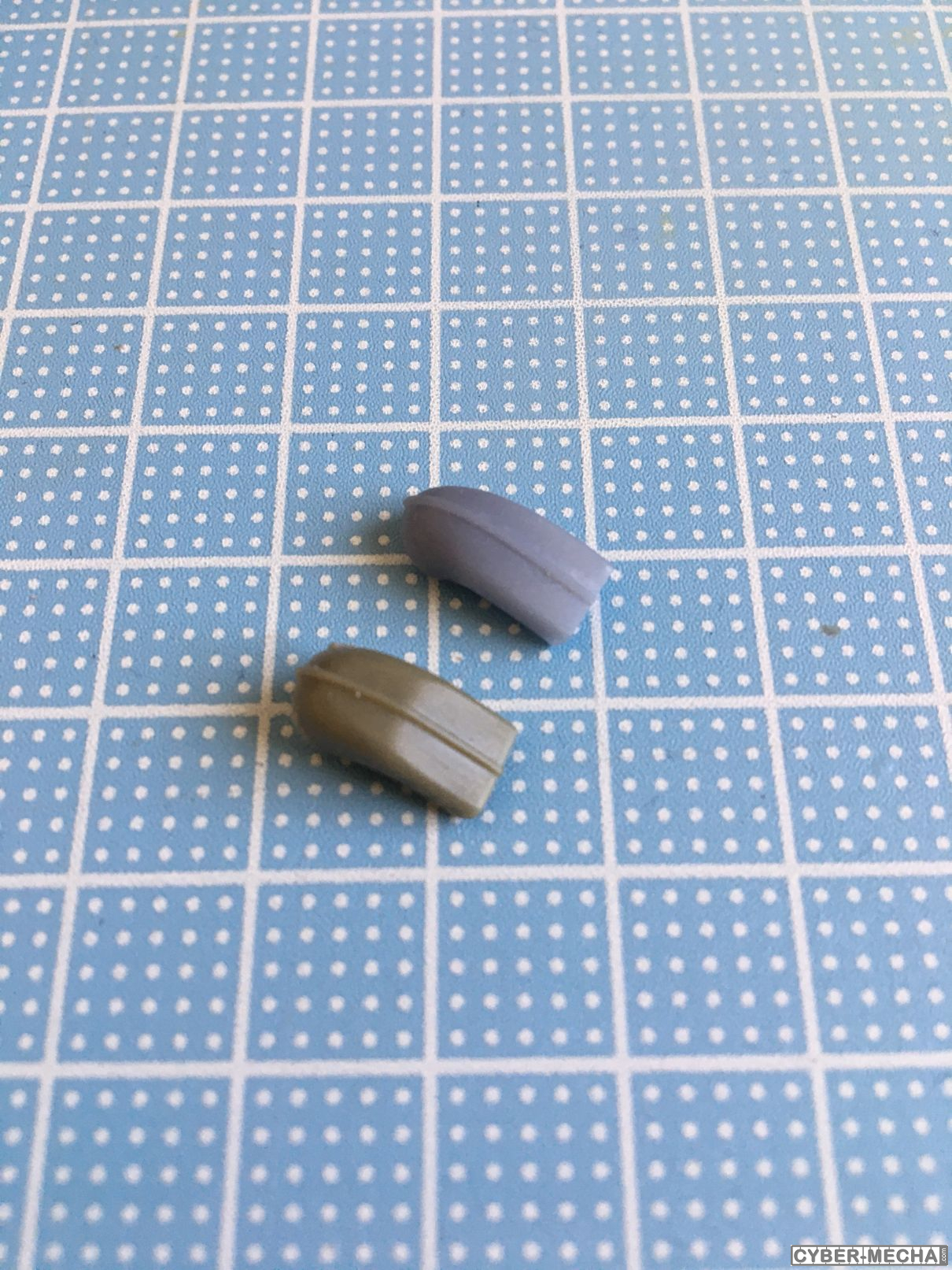

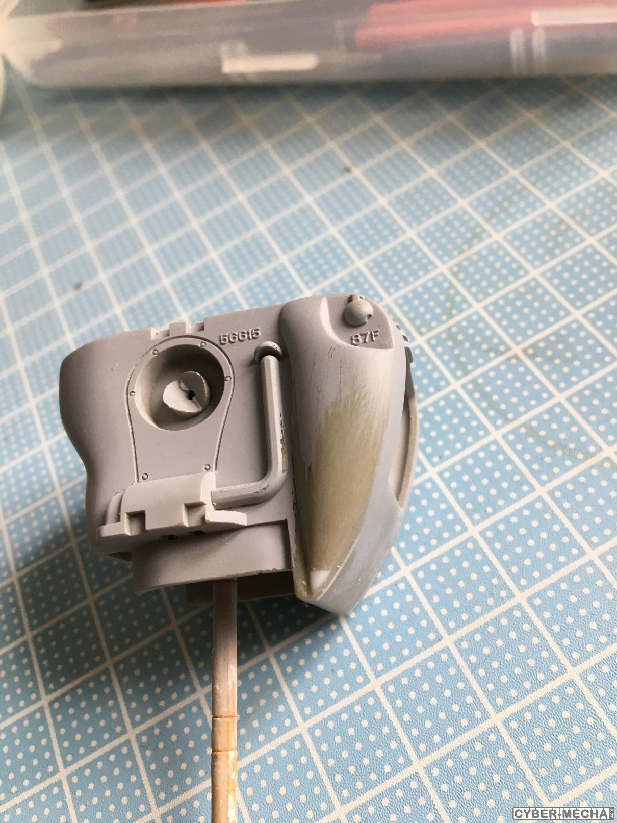

nouvel épisode  :)

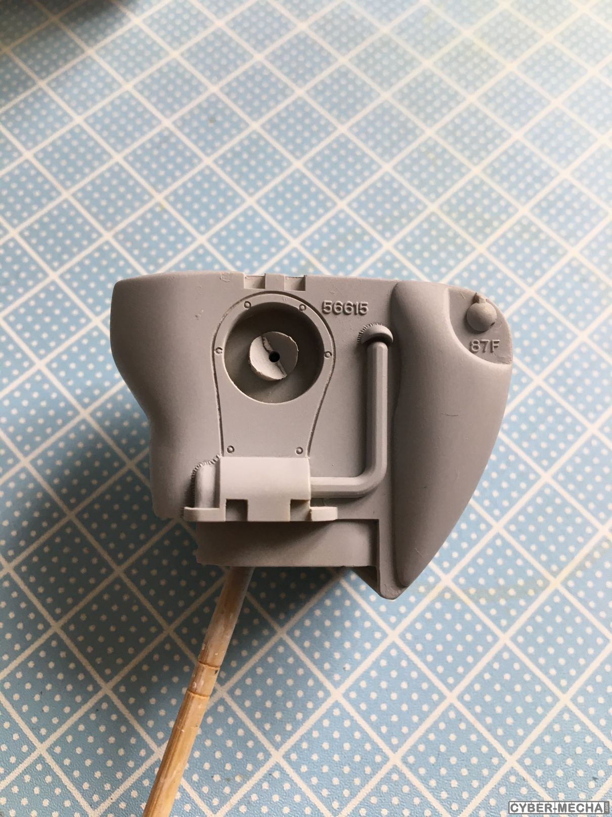

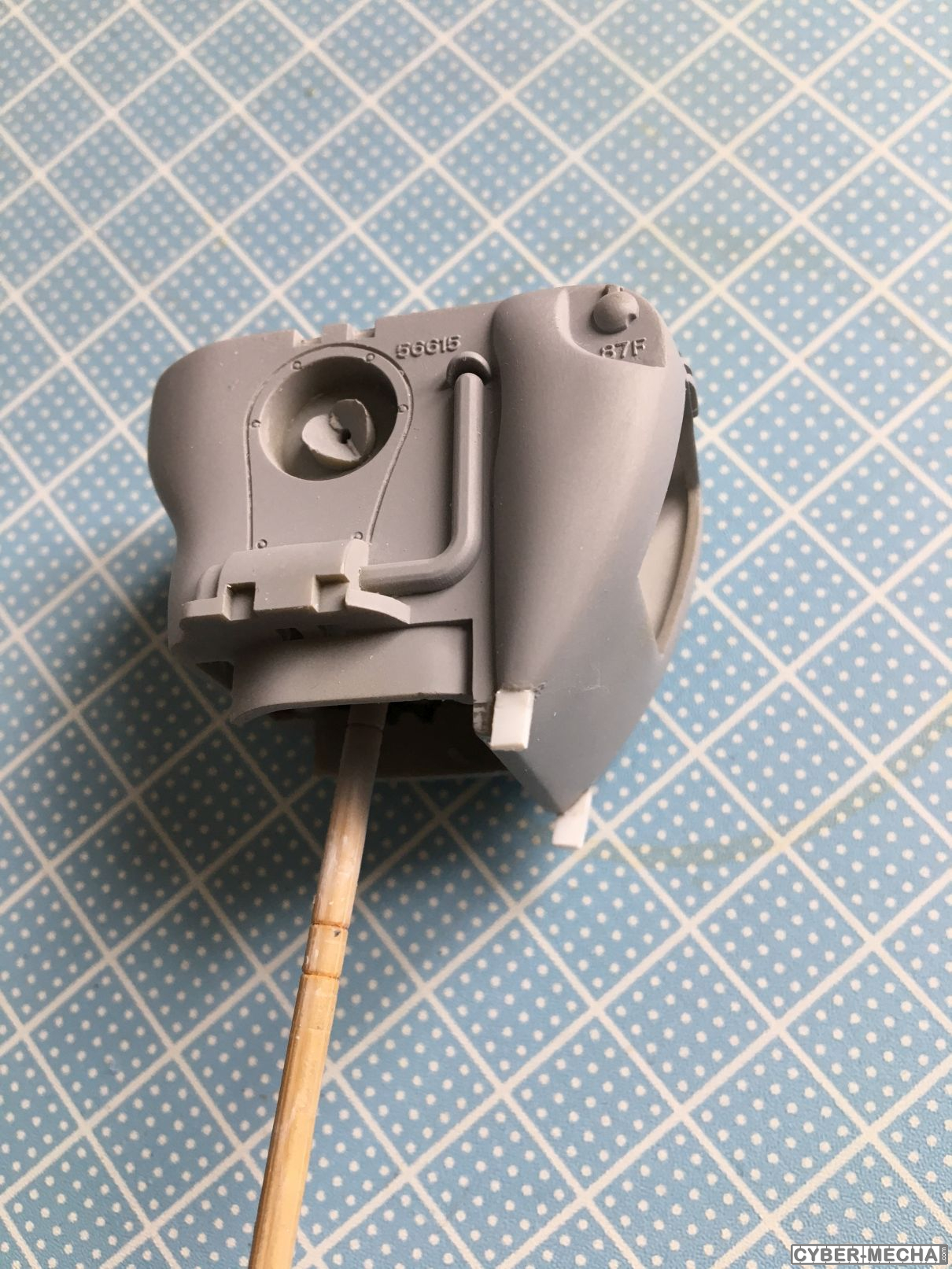

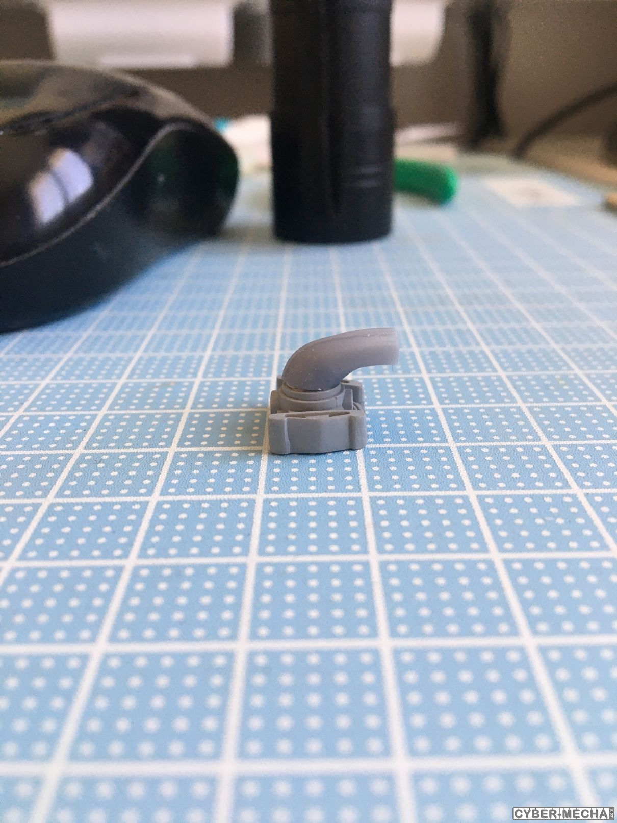

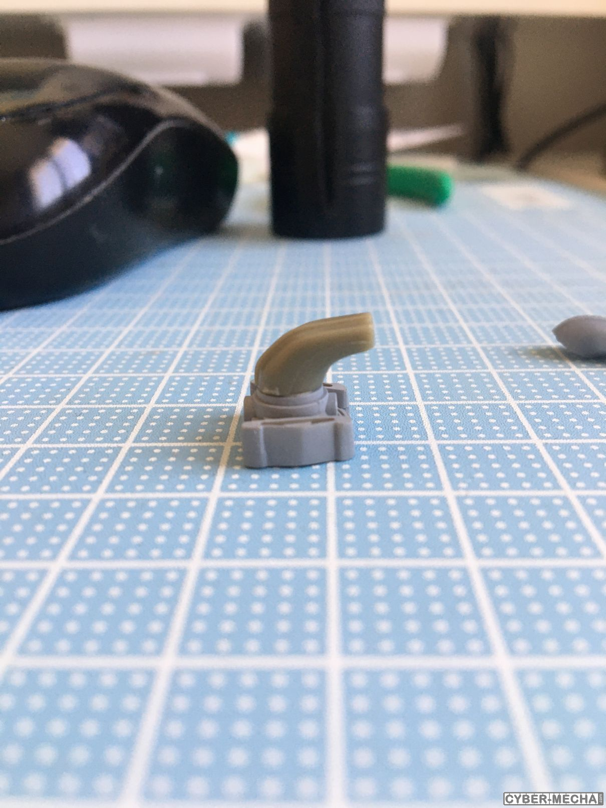

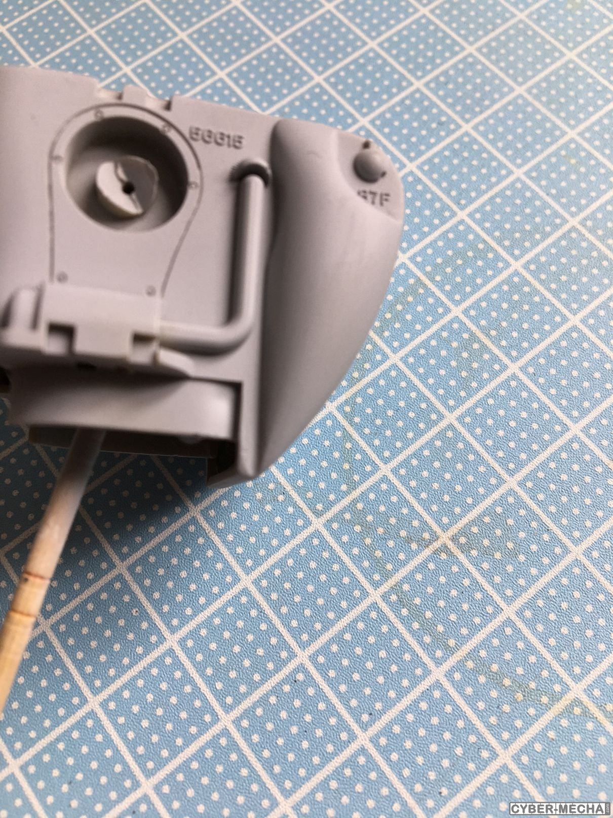

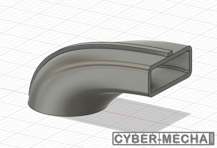

Il y avait un truc qui me dérangeait sur le kit c'était la sortie d'échappement... proportions pas top et le conduit n'est pas vide, il aurait fallut le creuser  :(
Donc je m'en suis remis à la 3D  :prosterne: et j'ai modélisé la pièce à mon goût.
Et je suis pas mécontent du résultat  :)
Avant :
Après :

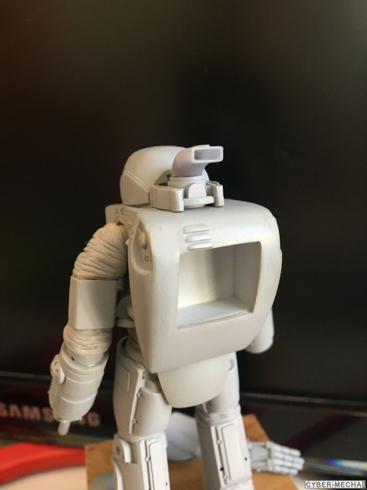

J'ai aussi fait le nécessaire pour pouvoir mettre/enlever les protections avant et arrière même si le buste est assemblé :
Bon maintenant après réflexion vu que je commence à bien l'aimer ce kit je me dis que je vais changer sa pose pour rendre ça plus dynamique et pouvoir faire un petit socle sympa, et je pense également laisser tomber (pour cette fois) le backpack ouvert car au final ça n'a pas vraiment de sens si il y a un pilote et qu'il est en mouvement de laisser ça ouvert, dans un contexte de réparation/maintenance pourquoi pas mais là je suis dubitatif. A voir  :-\

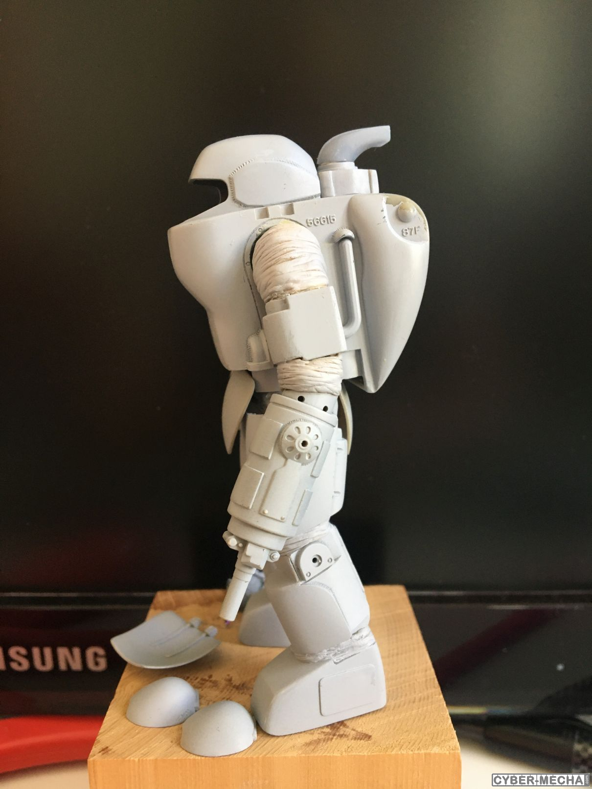

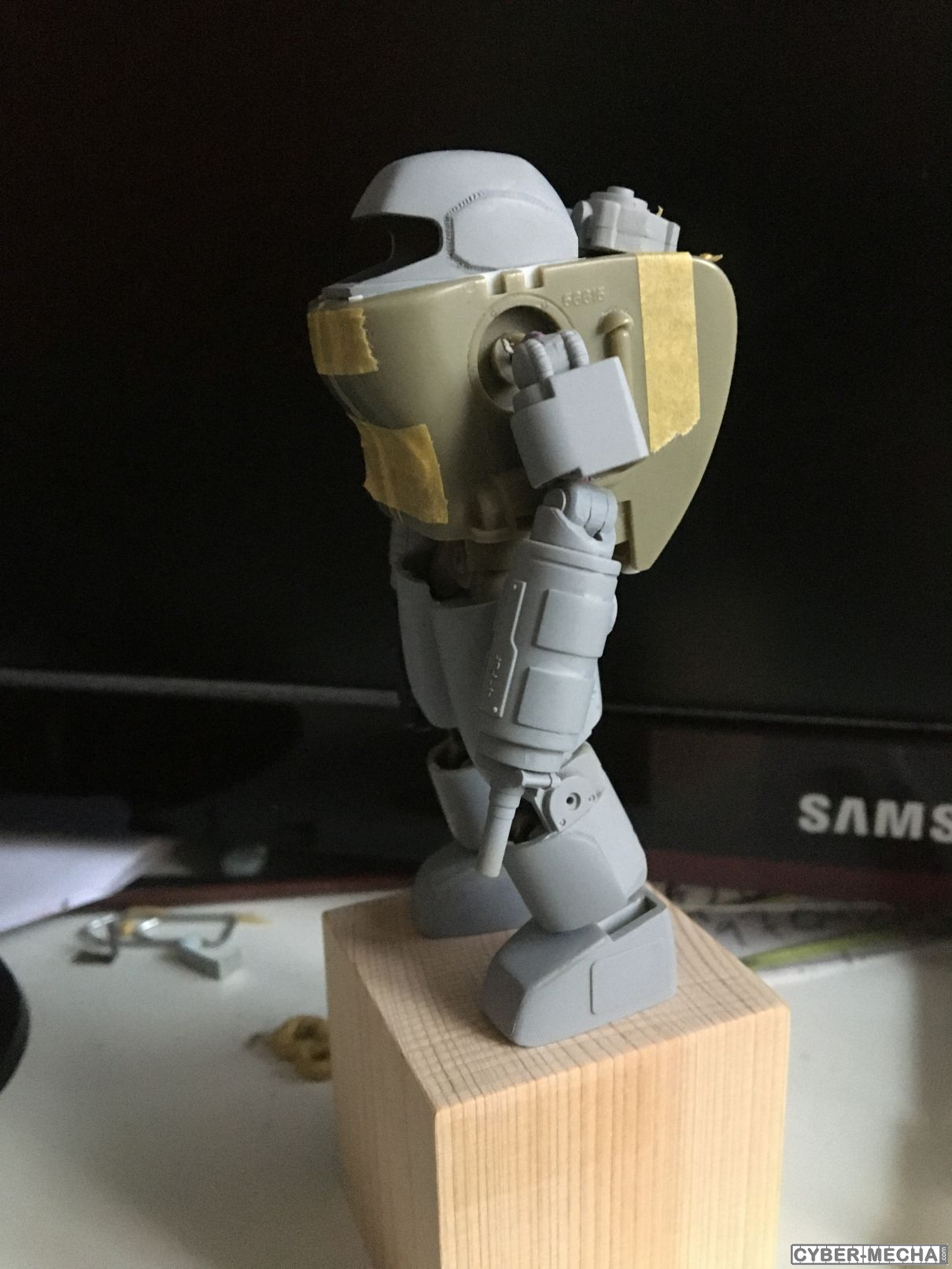

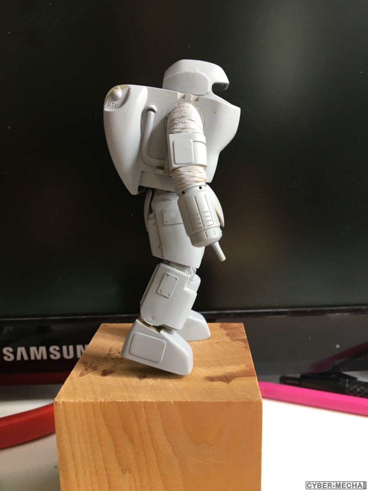

Tant que je suis sur ma lancée j'ai pu cet après-midi faire quelques trucs :

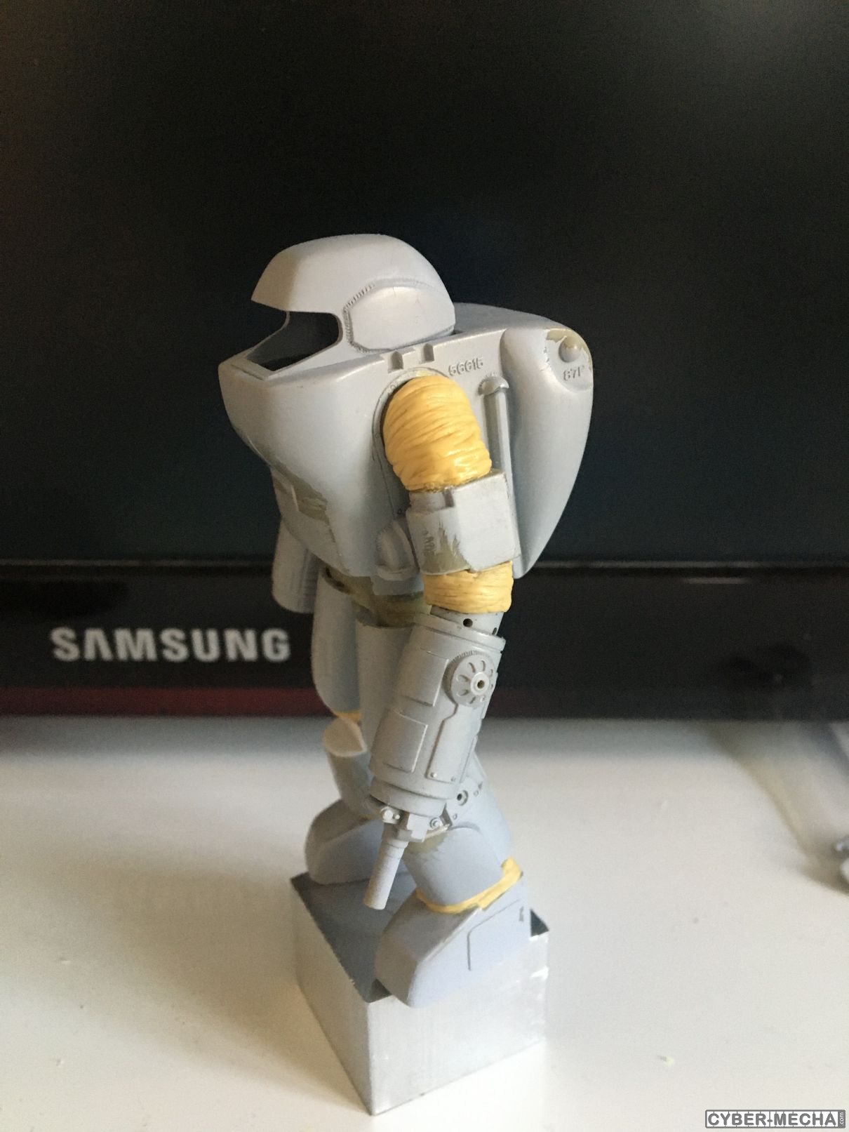

1- changer la pose, désormais il est en train de marcher :

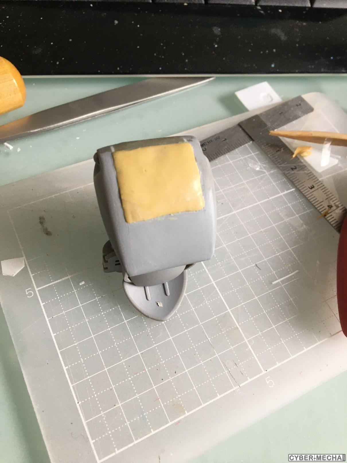

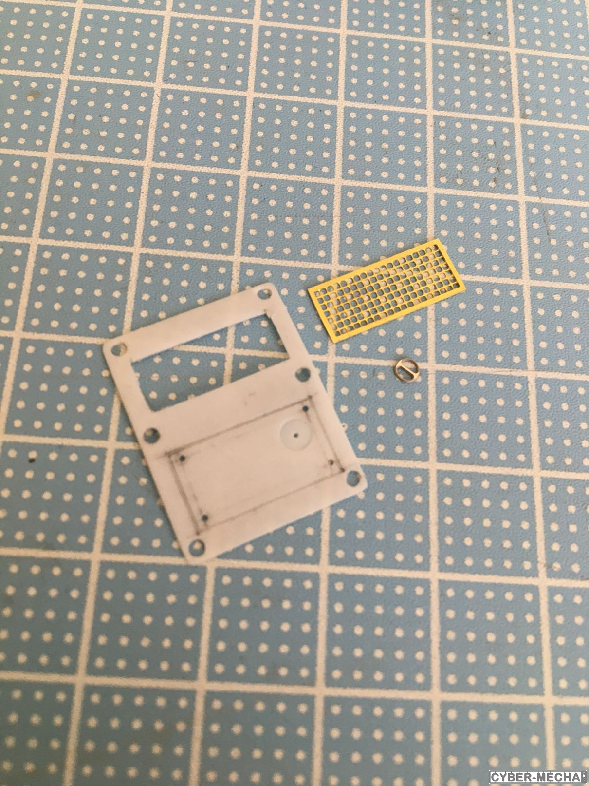

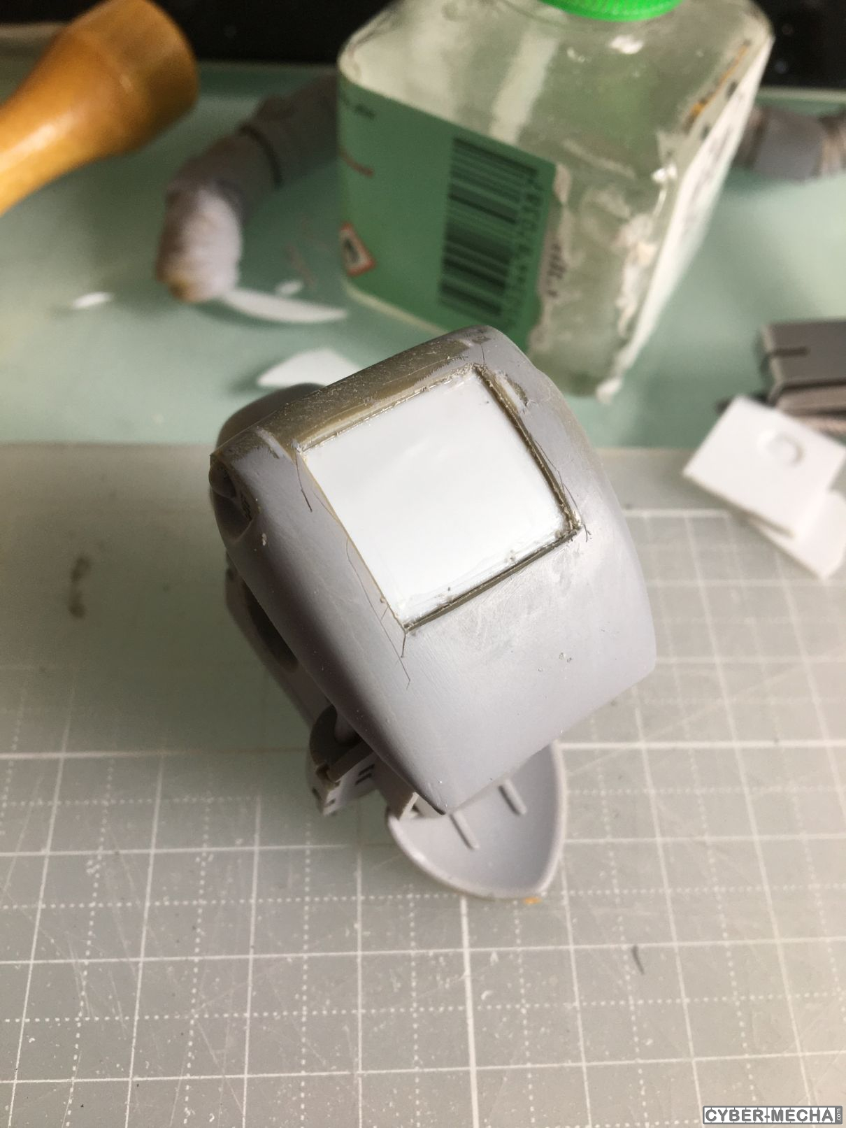

2- reboucher l'ouverture du backpack
Je vais le refaire sans réutiliser la section découpée, ce sera plus facile et plus net.
Voilou  :)

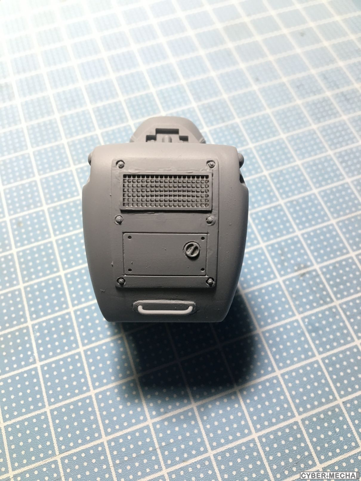

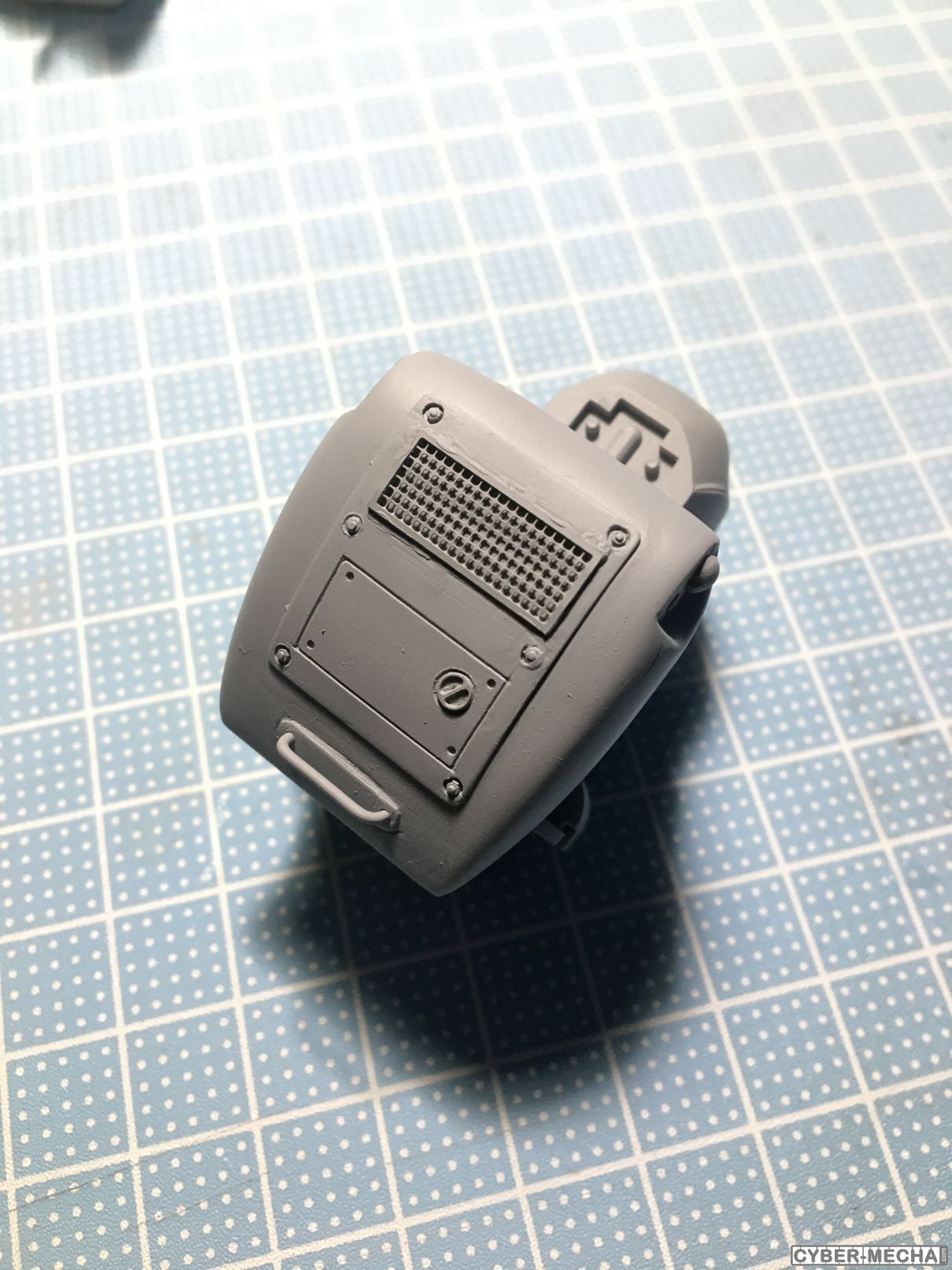

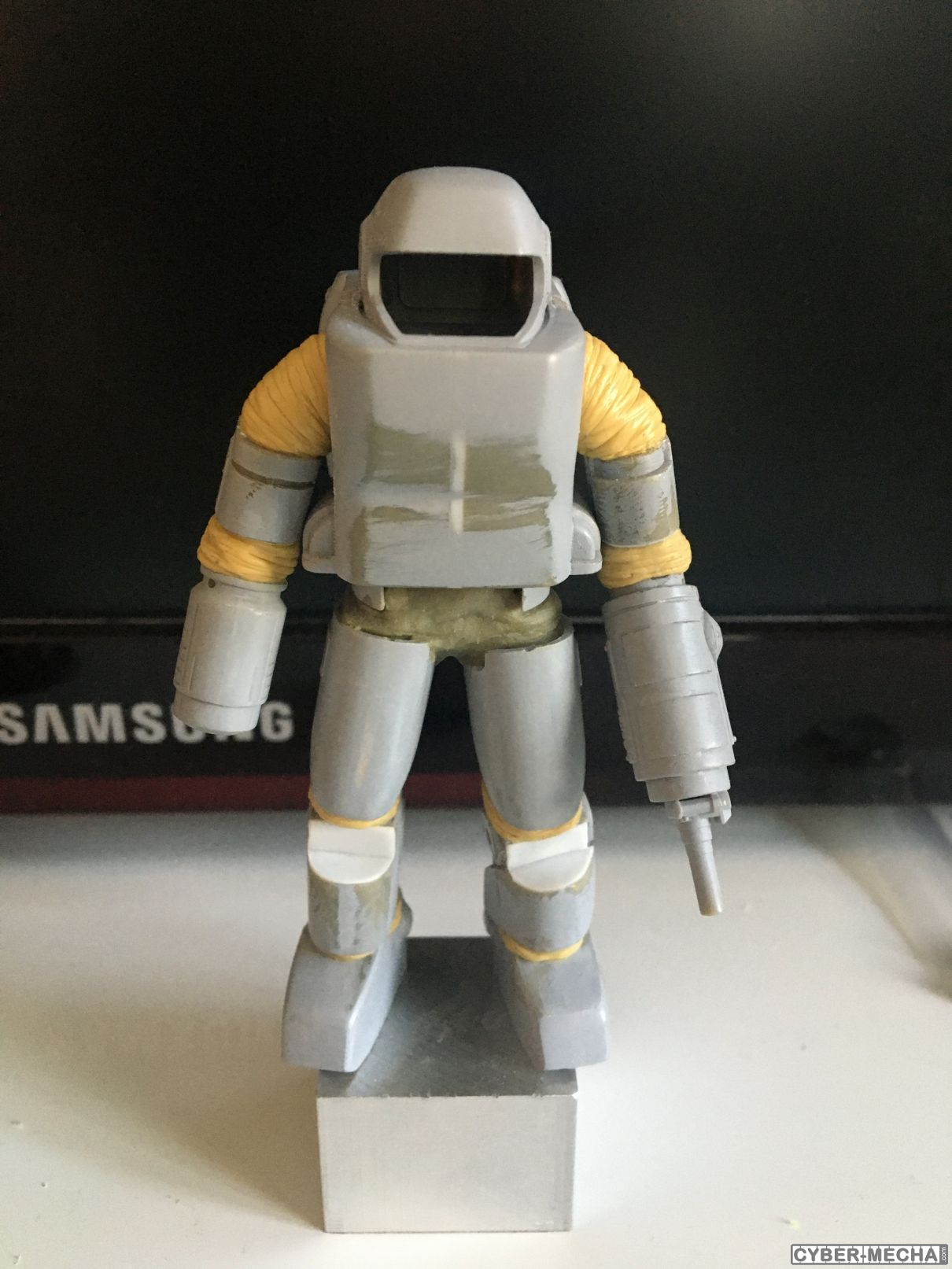

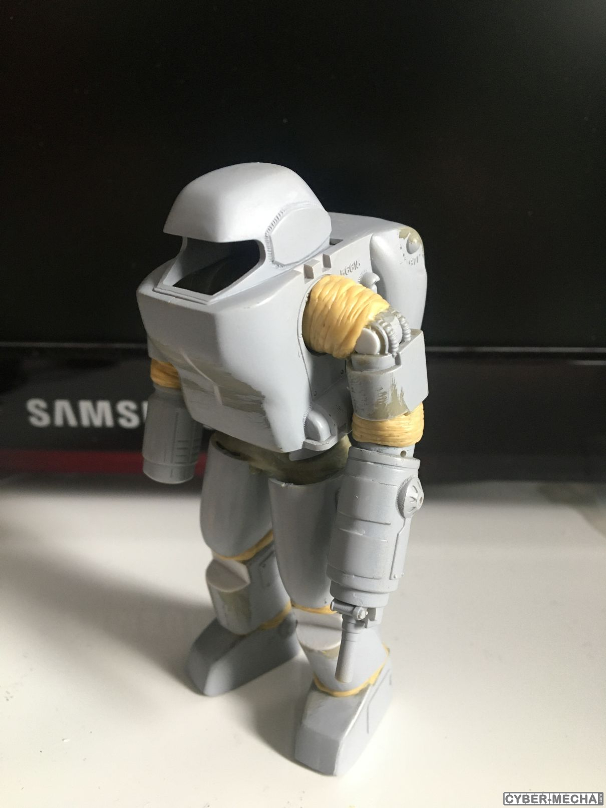

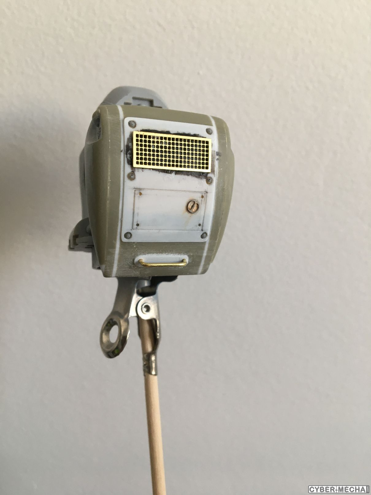

Hello  :)

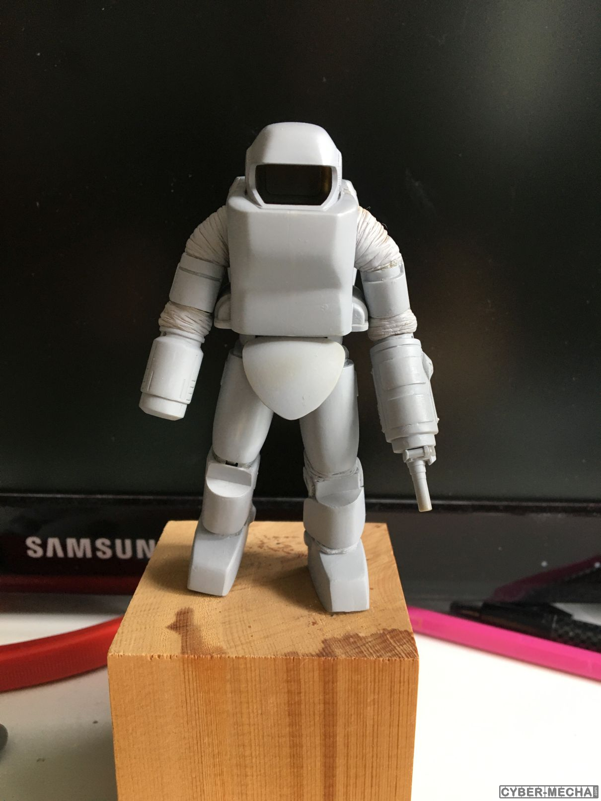

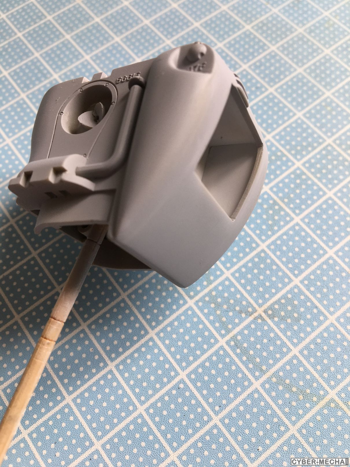

après pas mal de temps perdu à tergiverser sur comment refaire le backpack je me suis lancé et au final ça s'intègre assez bien je trouve.
Avec le weathering ça fera le job.
Donc hormis la question du mettre ou non une tête de perso derrière la visière le montage/prépa est je pense terminé.
Prochaine étape le socle ;)
