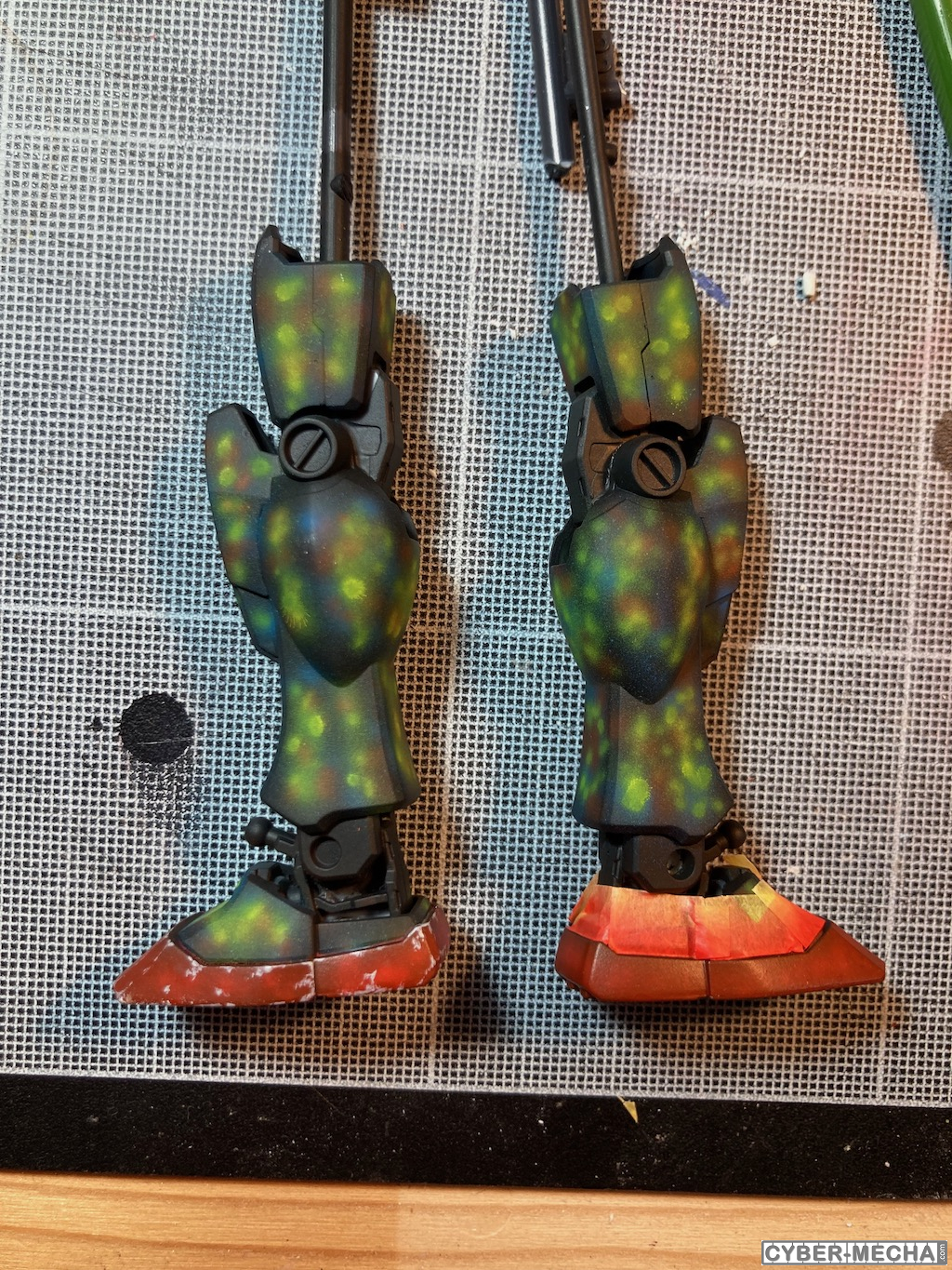

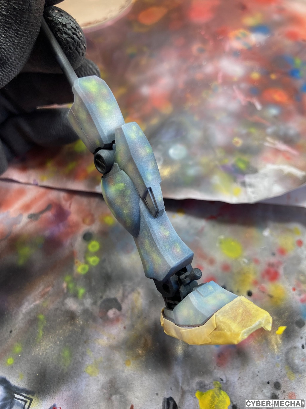

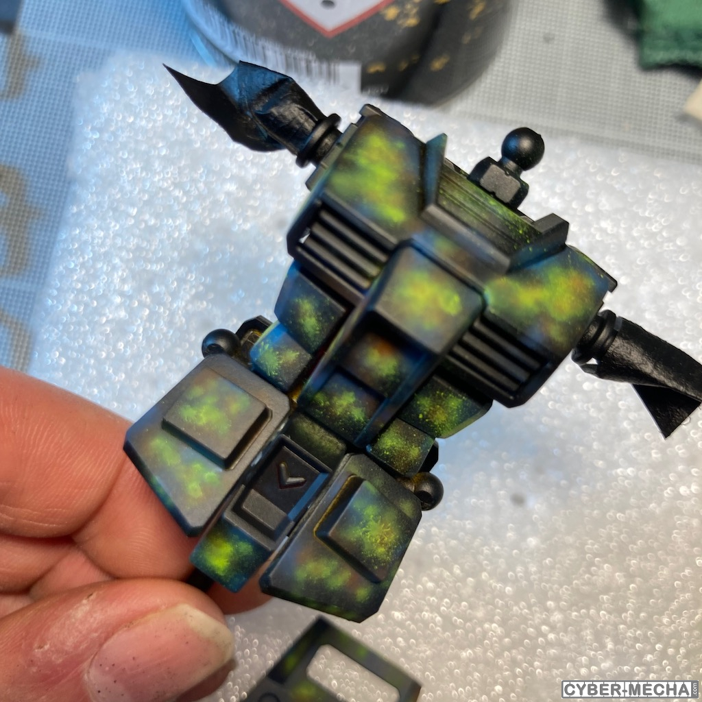

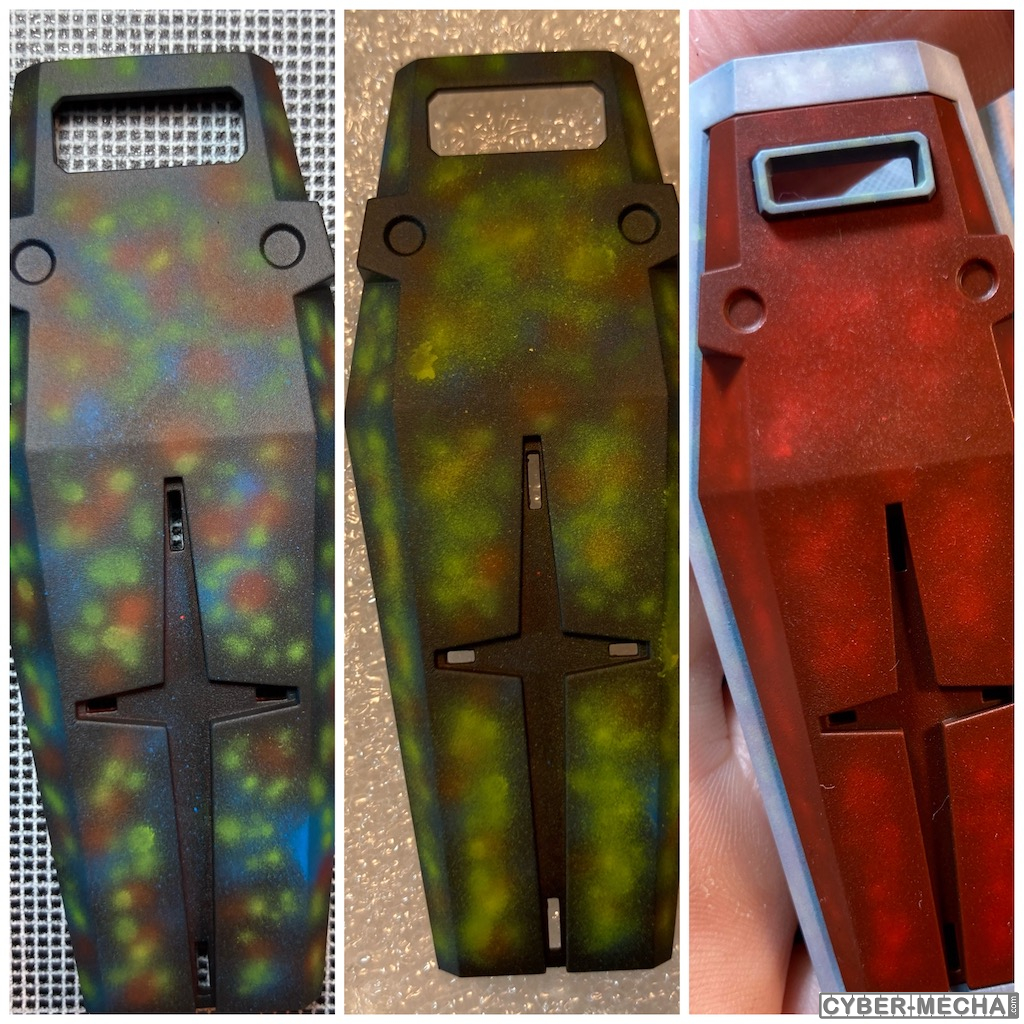

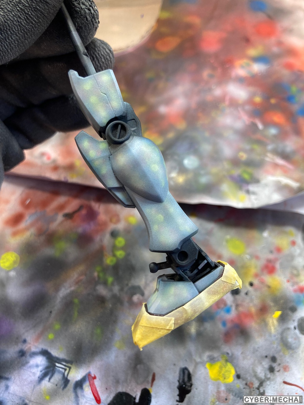

Premièrement, j'avais prévu de travailler uniquement avec de la peinture acrylique à l'eau MIG et Green Stuff World. Deuxièmement, je souhaitais tester d'autres techniques de pre-ombrage et notamment celle-ci : ICI. J'avais déjà pu voir ce type de travail sur vaisseaux spatiaux et j'avais beaucoup apprécié. Donc allons y pour un gundam !

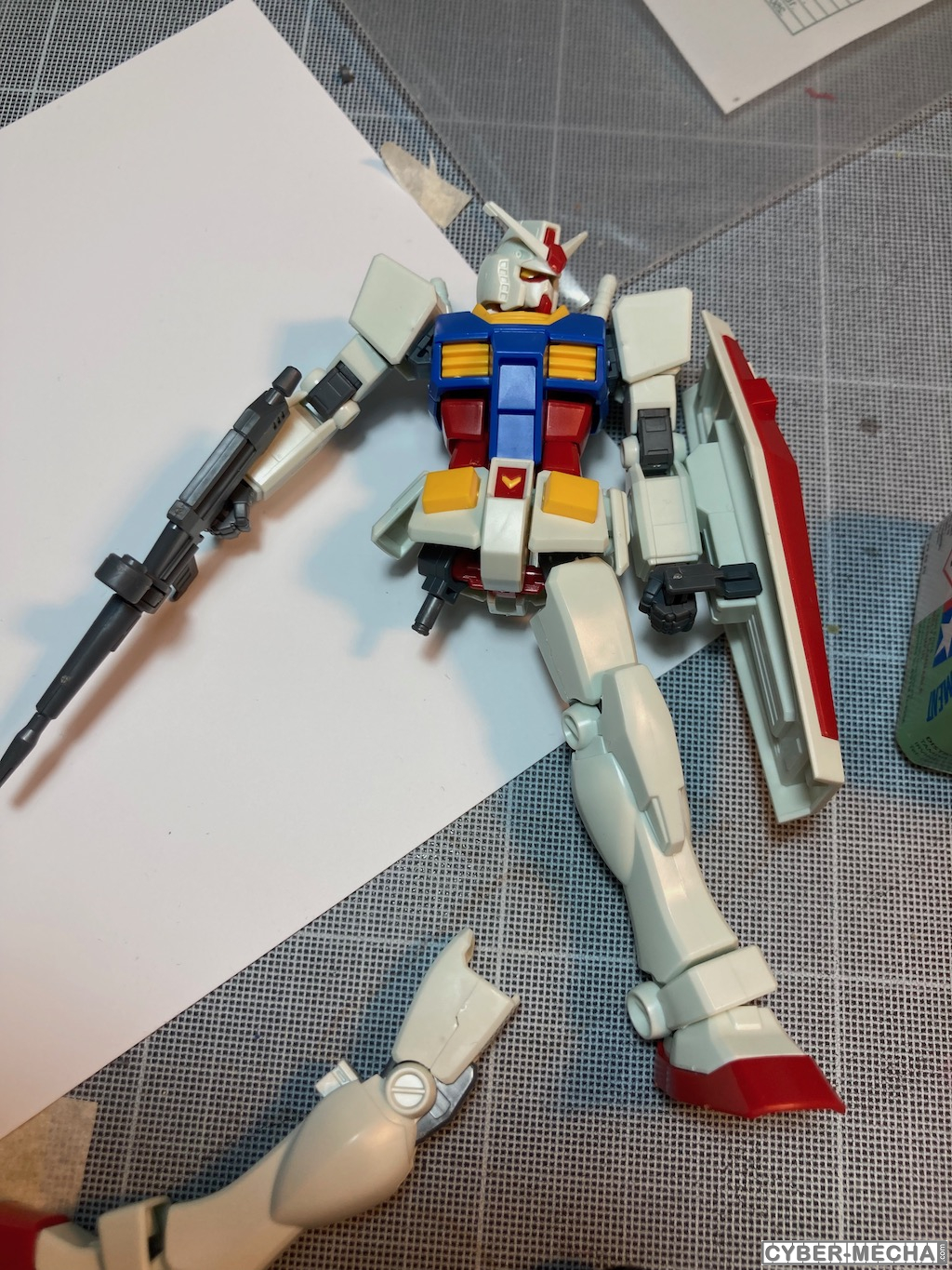

 Pour tester tout ça sans se ruiner, j'ai pris un kit à 9,9€ trouvé à Joué Club.

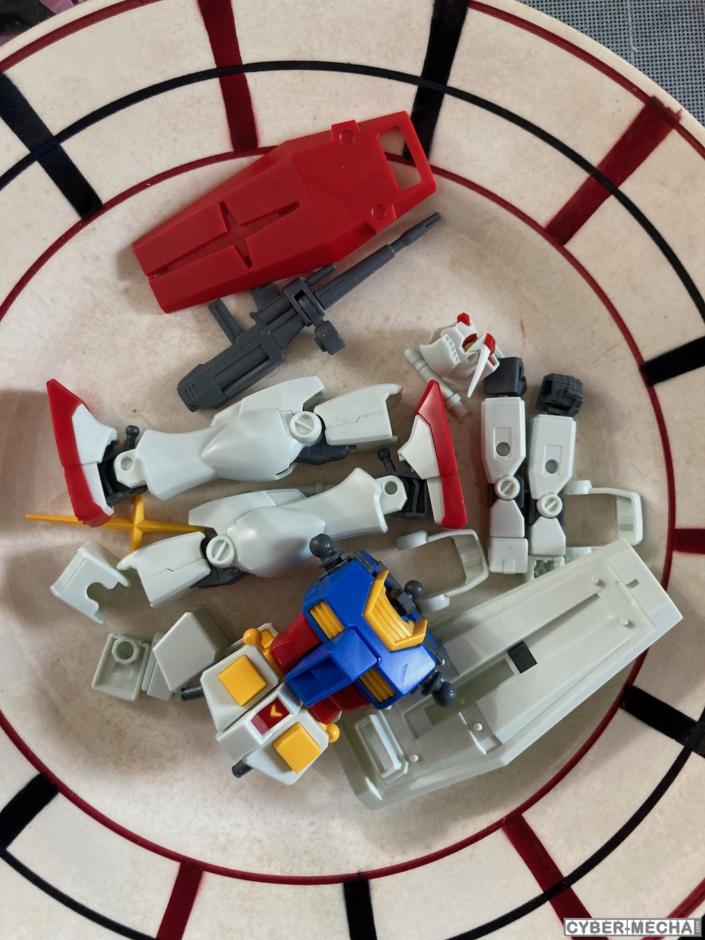

Montage sans soucis, c'est un Entry Grade donc est au niveau juste en dessous du HG. C'est simple et sans beaucoup de détail, mais ça fait le job.
Ensuite nettoyage du mecha, j'ai décidé de le garder assemblé pour la suite des opérations car avec le temps je trouve que peindre pièce par pièce ce n'est pas très passionnant. Je n'ai démonté que les pièces qui me semblait poser problèmes.

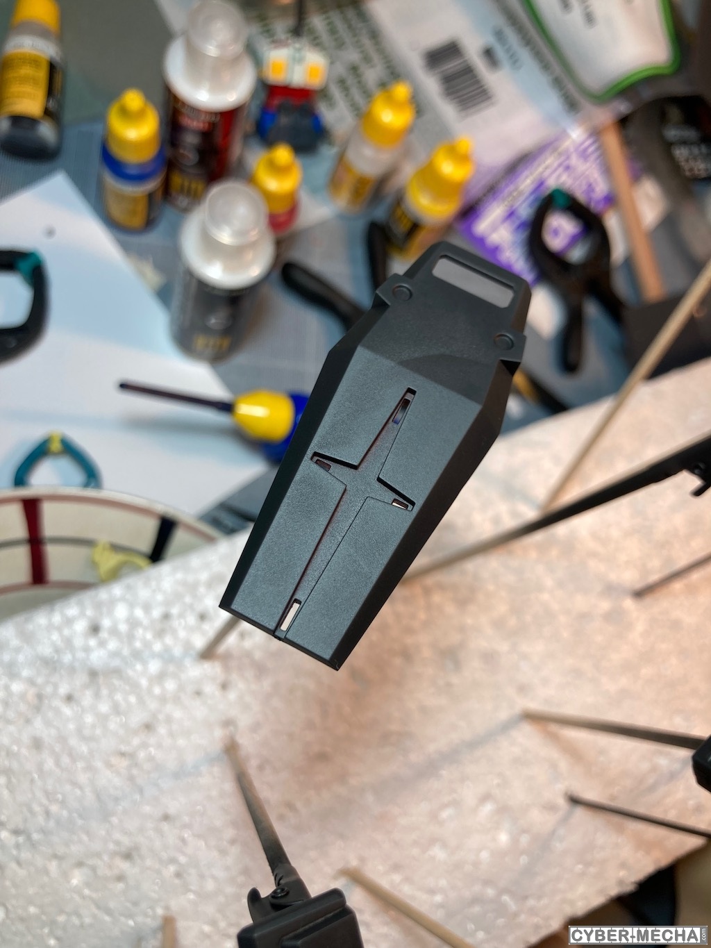

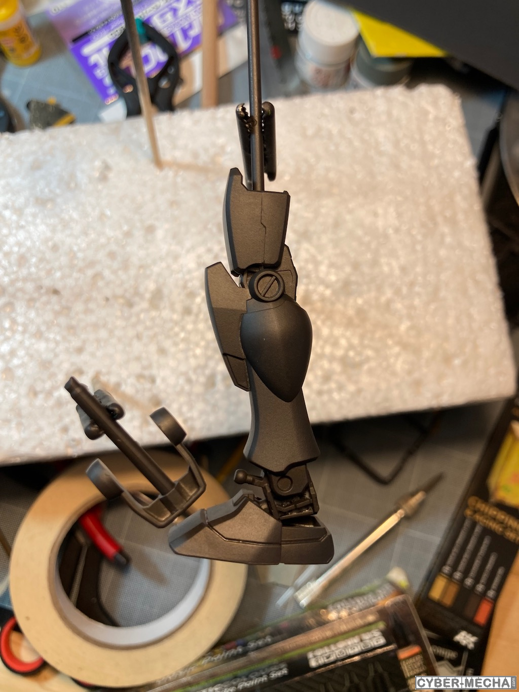

Enfin une sous-couche noir sur l'ensemble des pièces avec de la Bombe 'black Chaos' de chez Citadel.

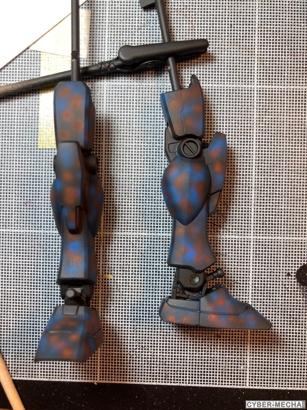

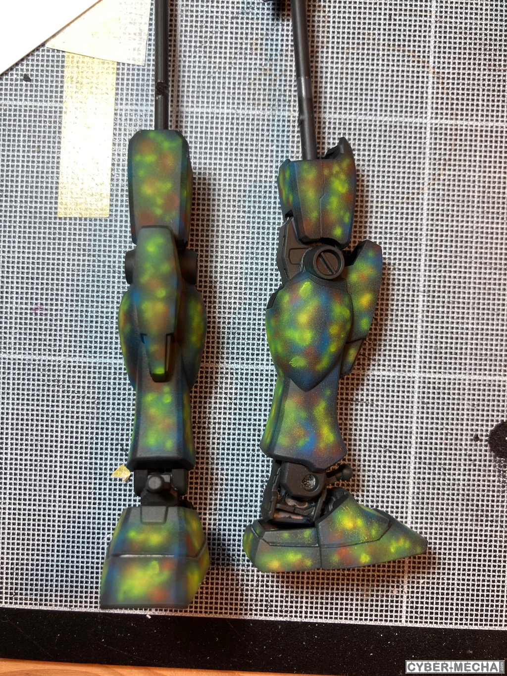

Pour le marbrage multicolore, j'ai opté pour les couleurs de base de chez GSW que j'avais acheté lors de ma dernière commande groupée.
C'est plutôt une peinture agréable, je n'ai pas eu de soucis particuliers. Comme d'habitude, je trouve que ça sèche trop vite (ou je ne travaille pas assez vite  :) )

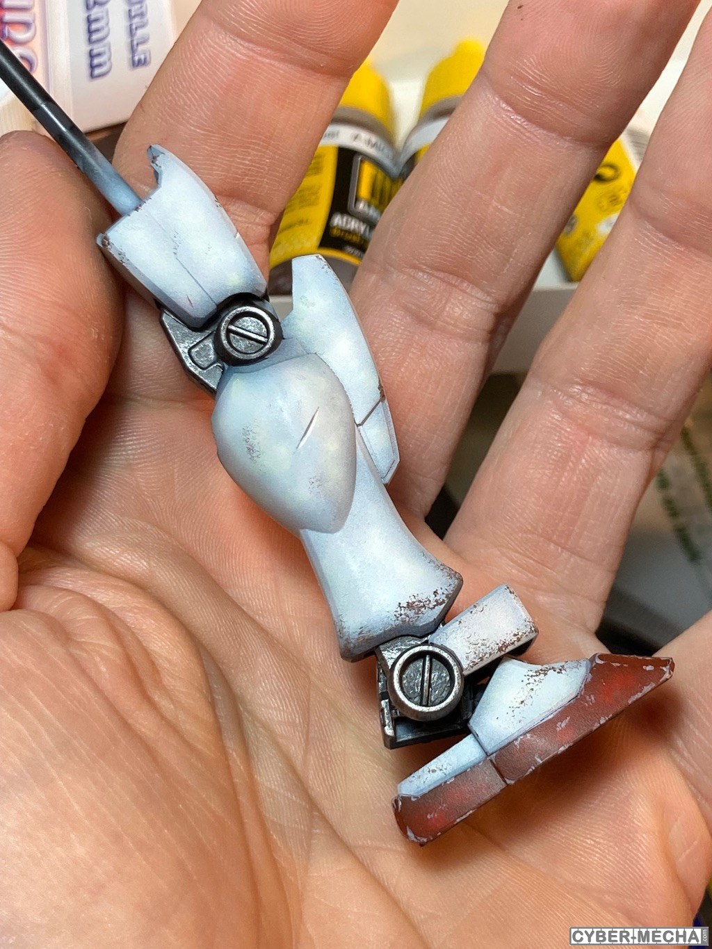

Après ça, j'ai commencé à passer la couleur de base en commençant par les pieds rouges. Pas de panique, j'avais masqué certaines zone pour éviter tout débordement. Pour toutes les peintures de base, j'ai utilisé le set proposé par Mig AMMO : Mecha and robots colors.

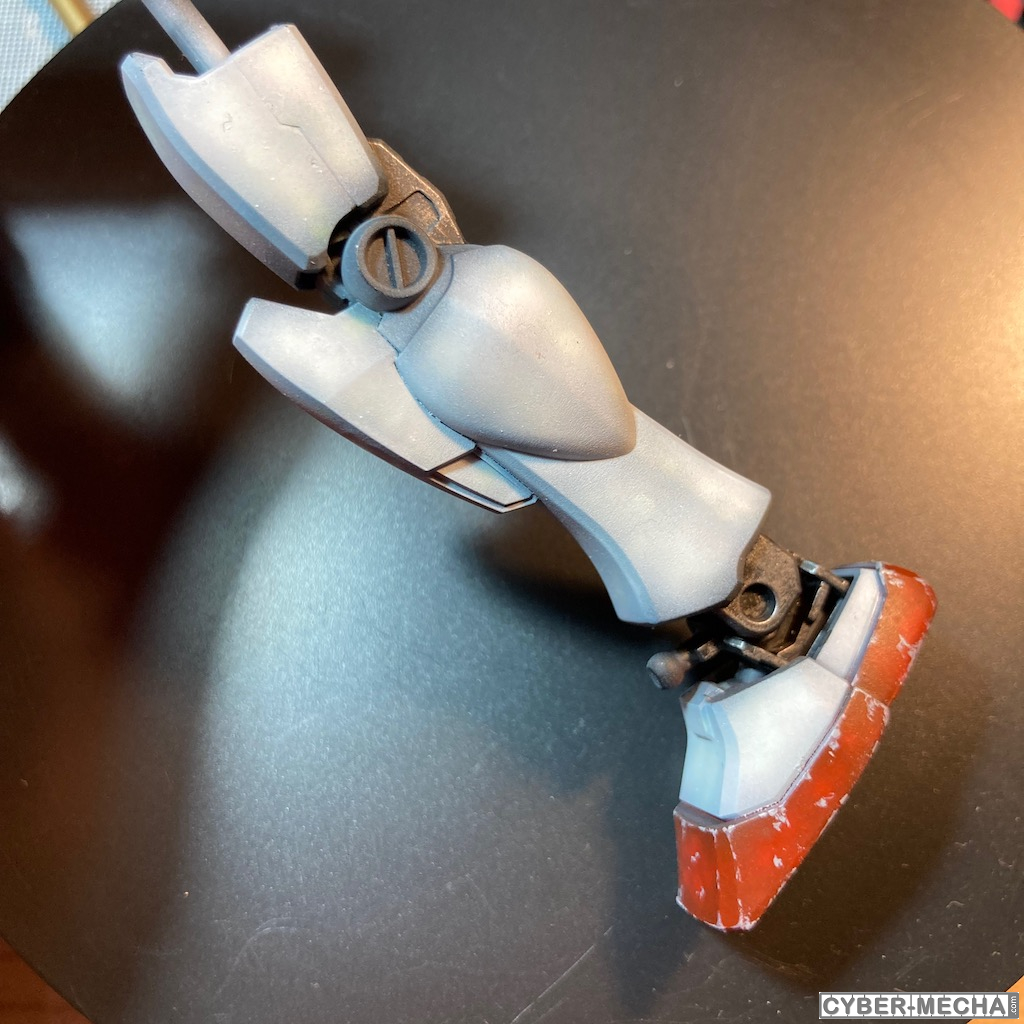

Pour limiter le pouvoir couvrant des peintures MIG, j'ai ajouté du transparator. ça permet de garder le pre-ombrage plus visible.
Et pour finir, la 2ème couche de blanc satiné.
Voilà la version finale après 3 ou 4 couches ... Désolé, j'ai perdu le compte. J'ai commencé à ajouter quelques écaillures sur le bas des pieds et un petit brossage à sec de gun metal (toujours de chez MIG) sur les articulations.

Très intéressant à suivre, une technique que je n'ai jamais essayé car elle m'a toujours paru compliqué à mettre en place, surtout la peur de ne pas maîtriser les voiles finaux
C'est long à faire?
Flashfan981
Citation de: cosmic-nytro le 11 Avril 2023 à 21:52:39C'est long à faire?
 Ce n'est pas plus long qu'un pré-ombrage blanc noir pour moi. La seule difficulté, c'est les changements de couleur et la gestion des couche de couleur de base par dessus de pré-ombrage.
Citation de: cosmic-nytro le 11 Avril 2023 à 21:52:39surtout la peur de ne pas maîtriser les voiles finaux
J'ai utilisé le "transparator", je n'avais jamais testé mais ça marche bien. Je viens de faire le bouclier, j'aime bien le rendu. J'essaierai de poster une photo dans les prochains jours.

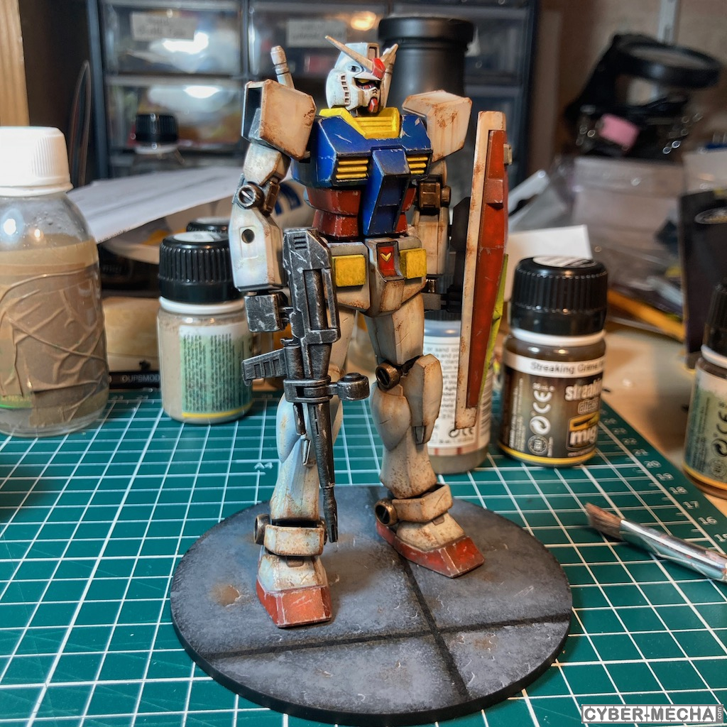

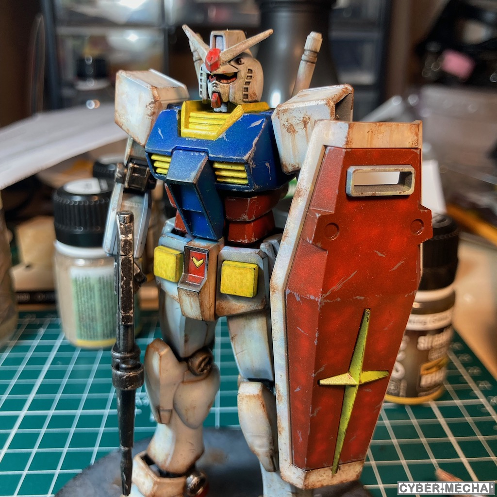

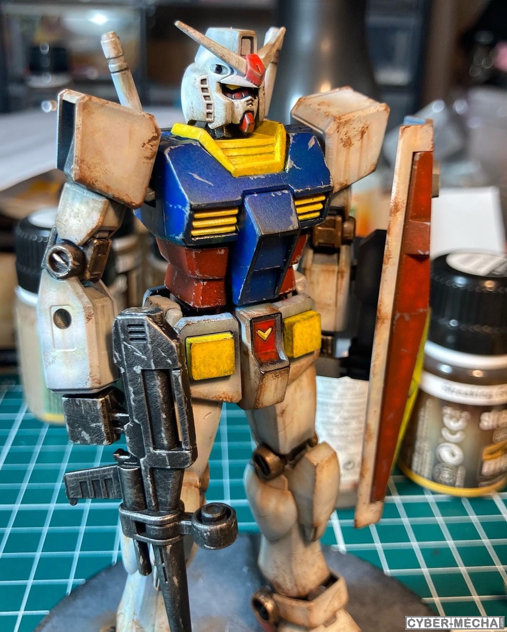

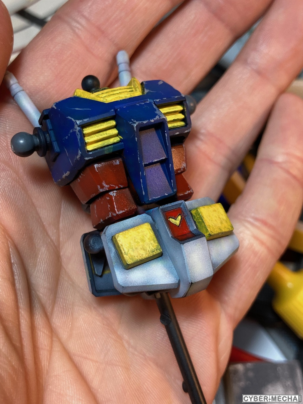

Je profite d'un vendredi de repos pour poster quelques avancements.
Au niveau de la peinture, j'ai presque fini. Il me reste le bouclier,les bras et la tête à faire. Les jambes, le torse et le fusil sont finis.
J'ai rencontré quelques difficultés sur le jaune de la ceinture. Je n'arrivais pas à passer à l'aérographe et impossible de démonter les pièces, j'avais trop peur de casser quelques choses en forçant. Du coup, pour les plaques, le col et les grilles, j'ai travaillé au pinceau en essayant de garder le pré-ombrage ... pas facile.
Petit montage photo pour voir l'évolution du bouclier juste avant les écaillures
https://flashfan981.com/

C'est top bravo! Et surtout, au vu de l'échelle Entry grade qui est du 1/144 c'est ton viellissement sur les arêtes et le tamponage (ou micro peinture?) de la rouille qui est très bien maitrisé! :mechattitude:
Ces cyberméchanistes remercient l'auteur pour ce message : Flashfan981
Flashfan981
Citation de: Pascal le 21 Avril 2023 à 08:21:39c'est vraiment fou l'effet que cela fait ta technique!!!!!
J'aime bien le rendu. Sur les vaisseaux, ça rend aussi très bien, je vous renvoie au livre de Lincoln Wright sur la SF pour voir comment il a procédé pour faire la coque du Slve de Boba Fett.
Citation de: cosmic-nytro le 21 Avril 2023 à 15:13:43C'est top bravo! Et surtout, au vu de l'échelle Entry grade qui est du 1/144 c'est ton viellissement sur les arêtes et le tamponage (ou micro peinture?) de la rouille qui est très bien maitrisé!
Merci.
Maitrisé ... ? ... Pas sûr. Mais j'essaie de m'améliorer. J'ai mélangé tamponnage et petites touches au pinceau.

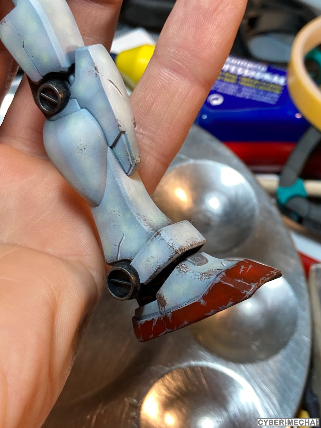

J'avance doucement mais ça avance.

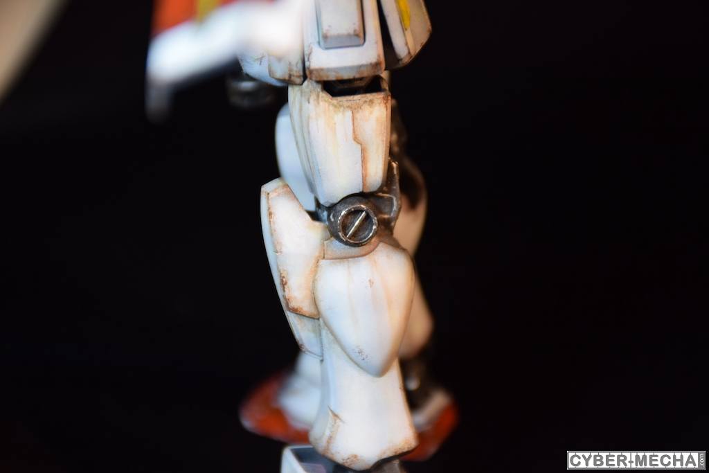

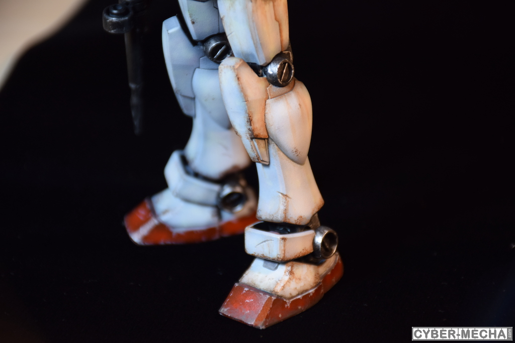

J'ai fini la peinture et j'attaque les jus d'enamel. J'ai commencé par la jambe gauche.
Quelques détails sur les jambes après applications de jeu de "rouille" et d'un peu de crasse

À ce stade de la peinture, est-ce que le marbrage multicolore est encore visible ou est-il trop estompé par le weathering?
Je demande parce-qu'il me semble bien transparaître sur les photos mais je ne suis pas sûr.
Rhum Unhuit
J'avais vraiment des doutes sur ta technique car je trouvais qu'on voyait encore trop les couleurs en dessous mais à force de weathering je trouve ça vraiment bien bravo  :aplausos:

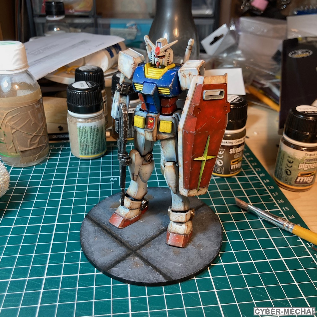

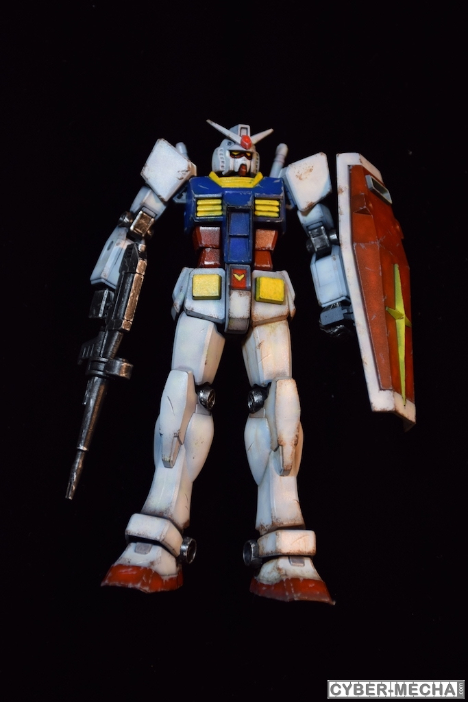

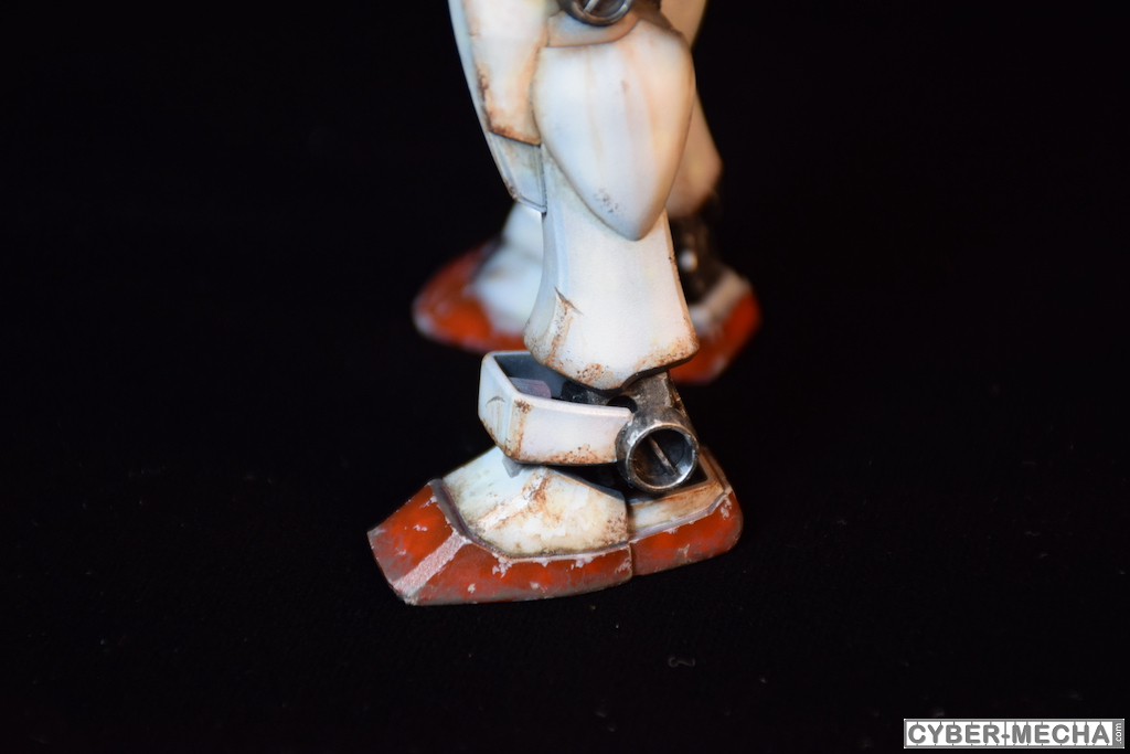

Après quelques temps d'absence, me revoilà.

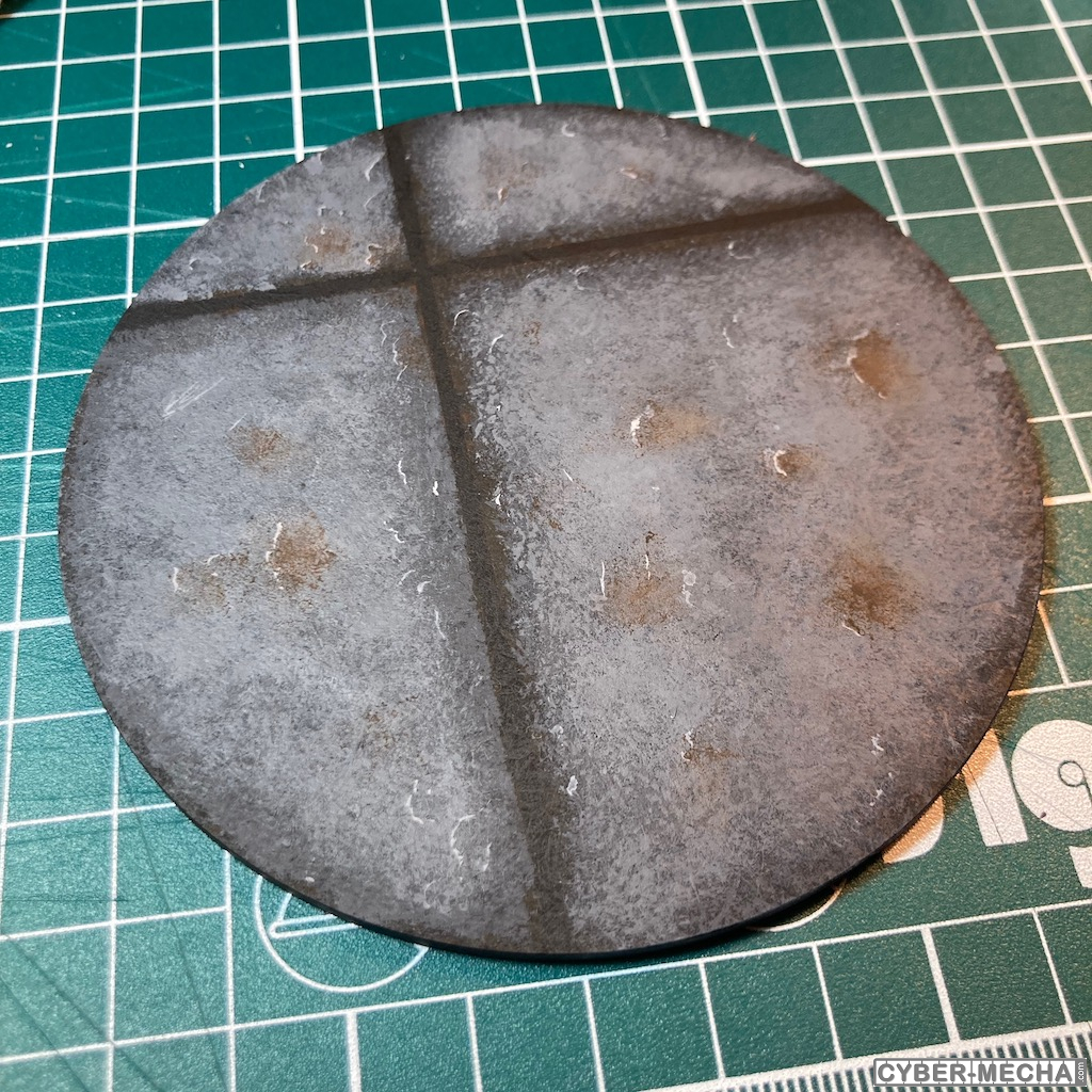

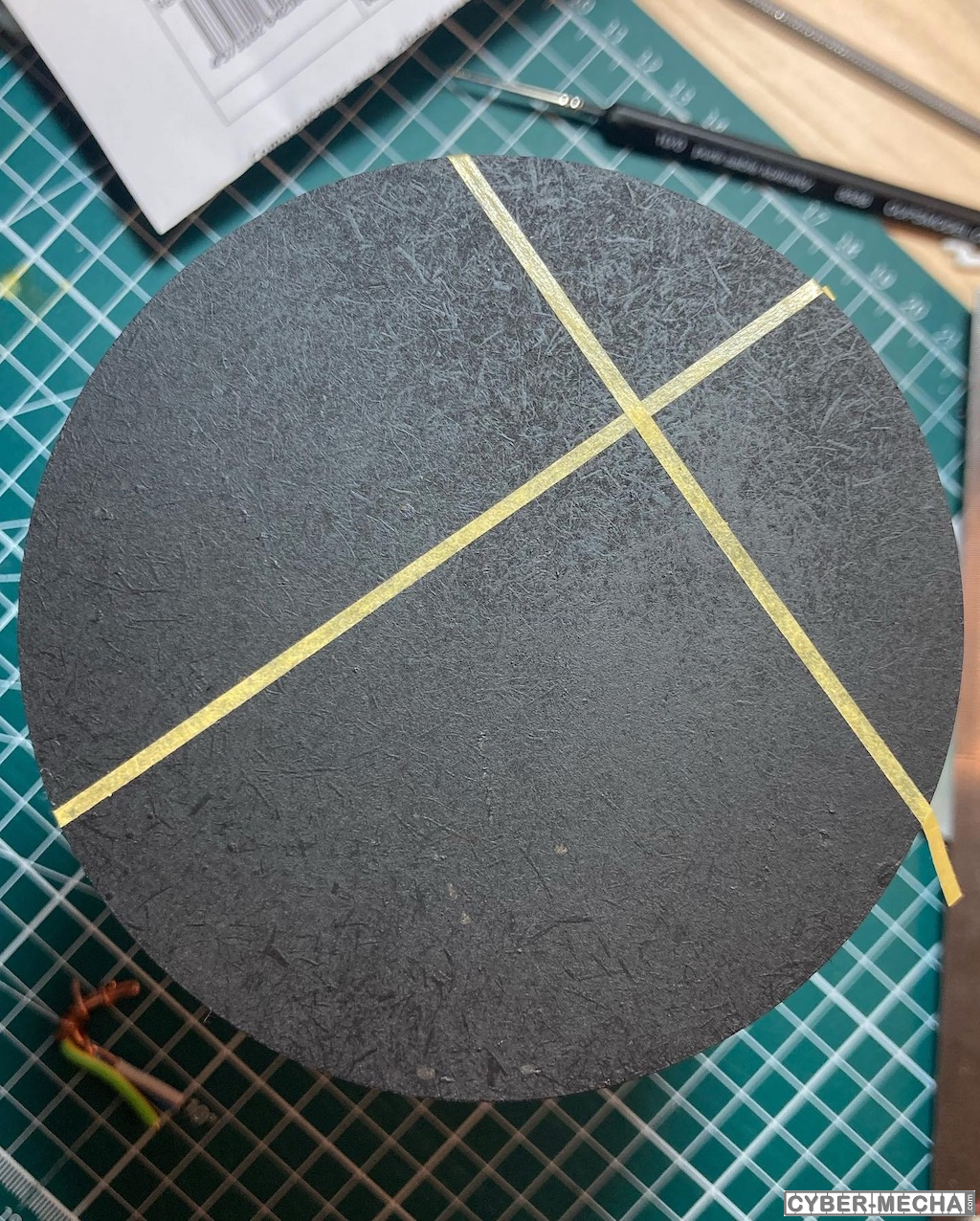

J'ai enfin pu lui peindre un socle pour le poser. Je suis allé au plus simple, un socle MDF de GSW acheté à la dernière commande groupé sous-couché en noir. Ensuite, j'ai travaillé au pinceau avec différents mélange de noir, blanc, et gris (Vallejo) pour dessiner de grosses dalles de béton. J'ai ajouté un peu de rouille par ci par là.
Et puis j'ai fini le vieillissement avec des jus enamel et des pigments.
J'essaierai de poster des photos de meilleure qualité et sur fond noir pendant le week-end si j'ai le temps.
C'était un kit vraiment pas cher (10€) qui m'a permis de bien me faire la main et de m'amuser. Il n'est pas exempt de défauts mais j'ai fait de mon mieux ;)
