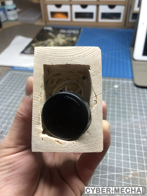

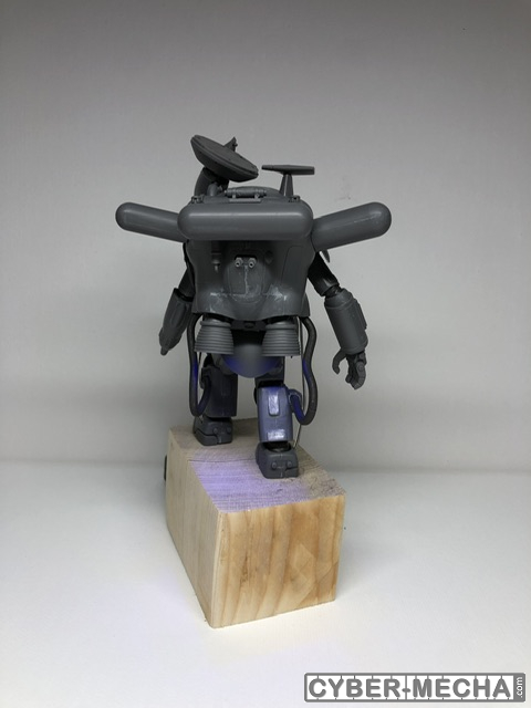

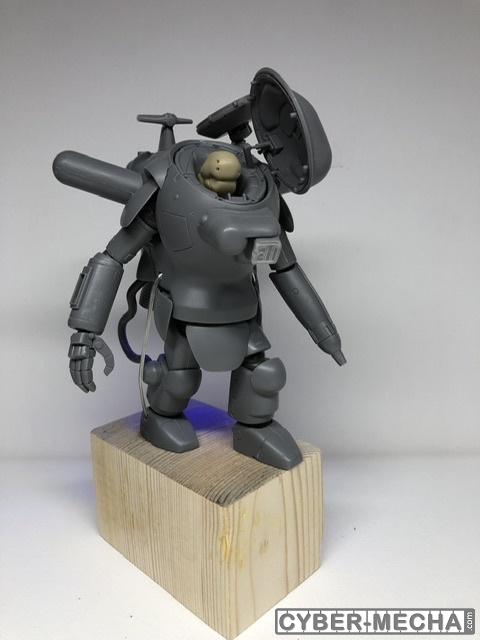

Bonne avancée aujourd'hui. J'ai bidouillé le socle en creusant le dessous et en ponçant et perçant pour faire passer les fils.
C'était un deuxième challenge pour moi après l'éclairage car je ne suis pas bricoleur pour un sous.
Du coup c'est vilain mais ça fera l'affaire c'est en dessous.

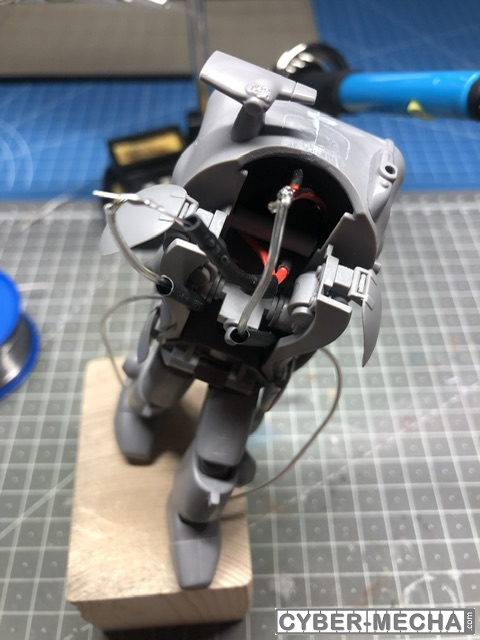

Après avoir passé les fils, les dernières soudures.

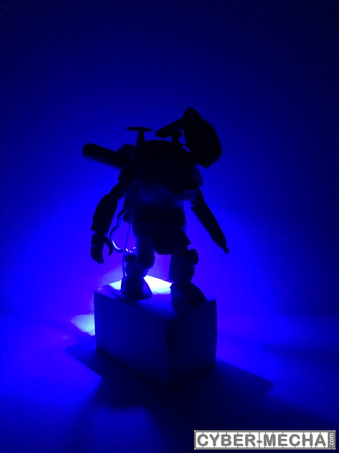

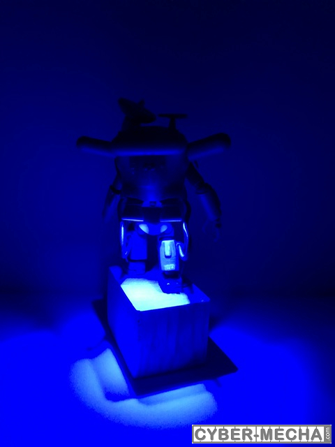

Remontage test et montage complet :
J'ai bien galéré à poncer le dos j'espère que ça ne va pas être trop moche. J'ai du mal à rester sur la même chose trop longtemps donc j'ai vraiment envie de passer à la peinture. En plus je vais tenter mon premier camo donc ça va être sympa.
Je vais essayer de le peindre comme ça en entier sur le socle. Si c'est trop galère je couperai au niveau de l'interrupteur mais je vais déjà tout sous coucher ensemble.

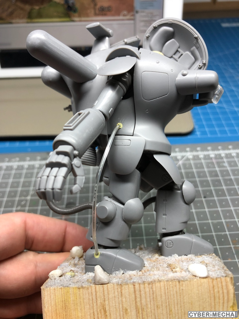

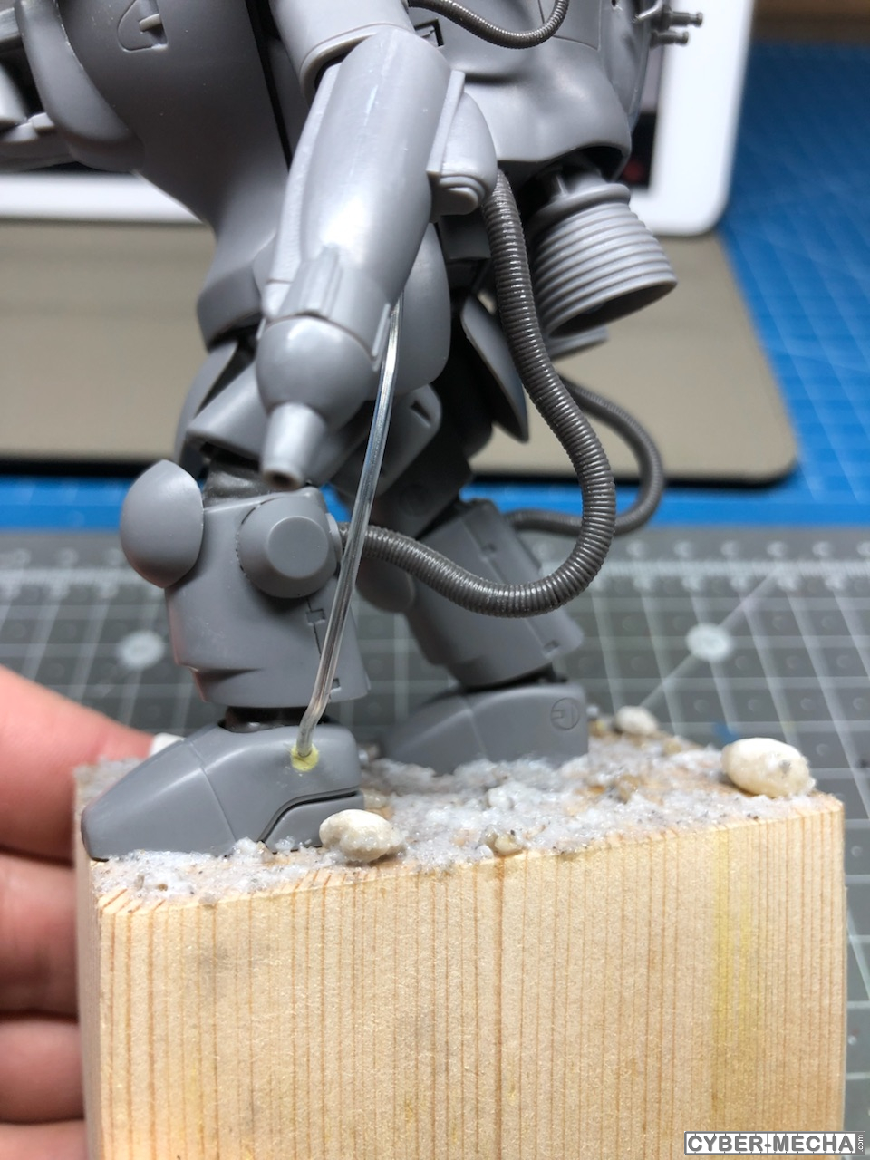

Rebouchage des trous du passage des fils et un peu de texture sur le sol.
Quand tout ça sera sec je peindrais le socle en noir, un apprêt gris sur l'armure et ce sera partie pour la peinture.
J'avais acheté du liquide de masquage suite à une discussion avec Flashfan. Je vais me replonger dans cette discussion pour anticiper cette technique .

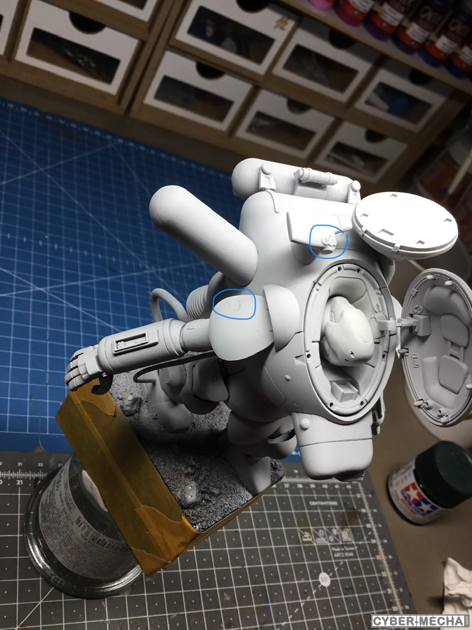

Voilà des photos des défauts majeurs. Je ne compte pas les rectifier. J'aimerais ne pas passer l'année dessus et pouvoir participer aux différents concours et j'ai un pote qui m'a initié à Killteam donc j'ai des orks à peindre  :mdr: .
Les gouttes des crochottis ne se voient plus trop mais il y'a des vilaines poussières dans la peinture.
Gros défaut à l'arrière :
Des gouttes de colles mais que je garde comme de l'usure :

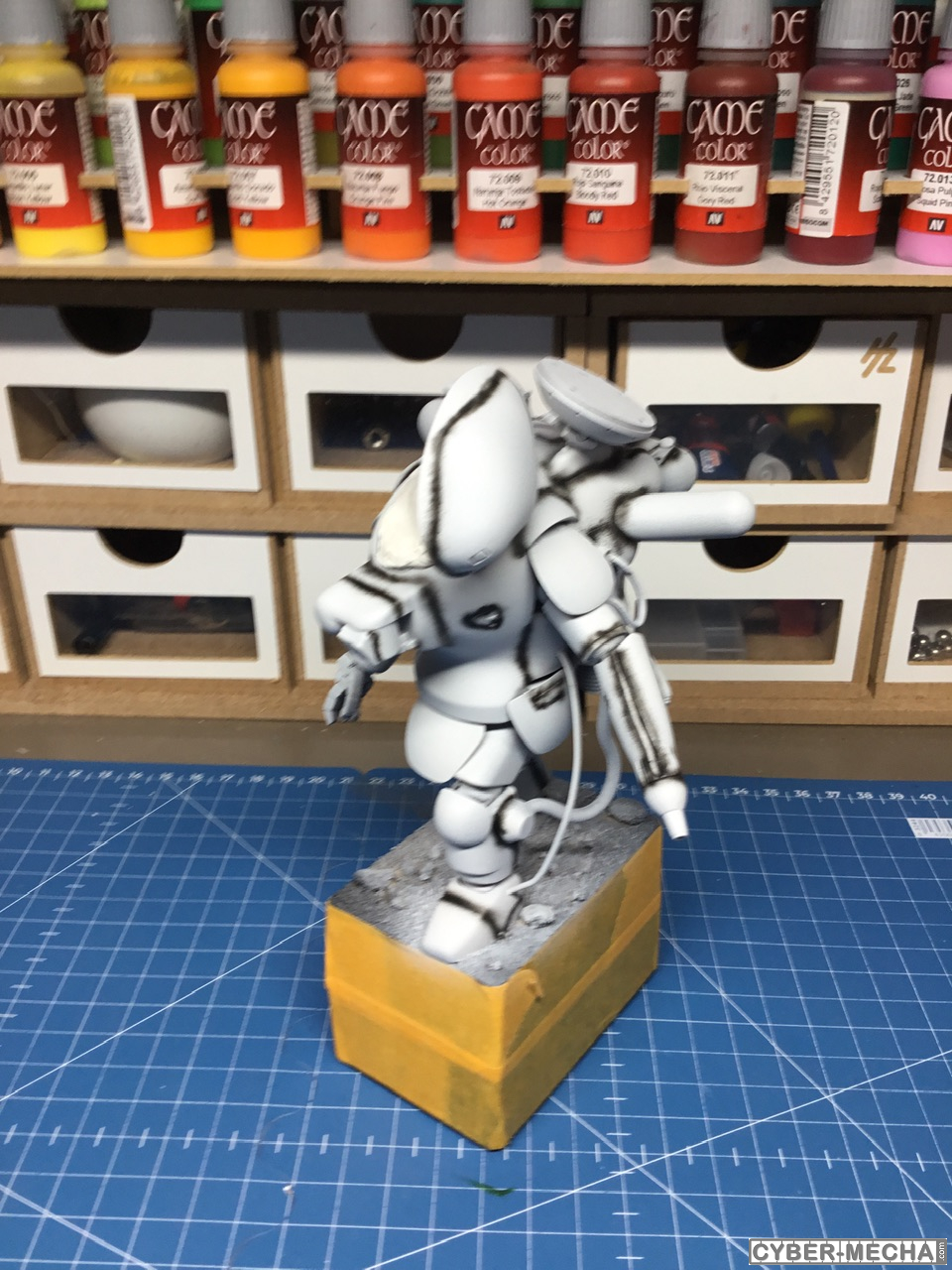

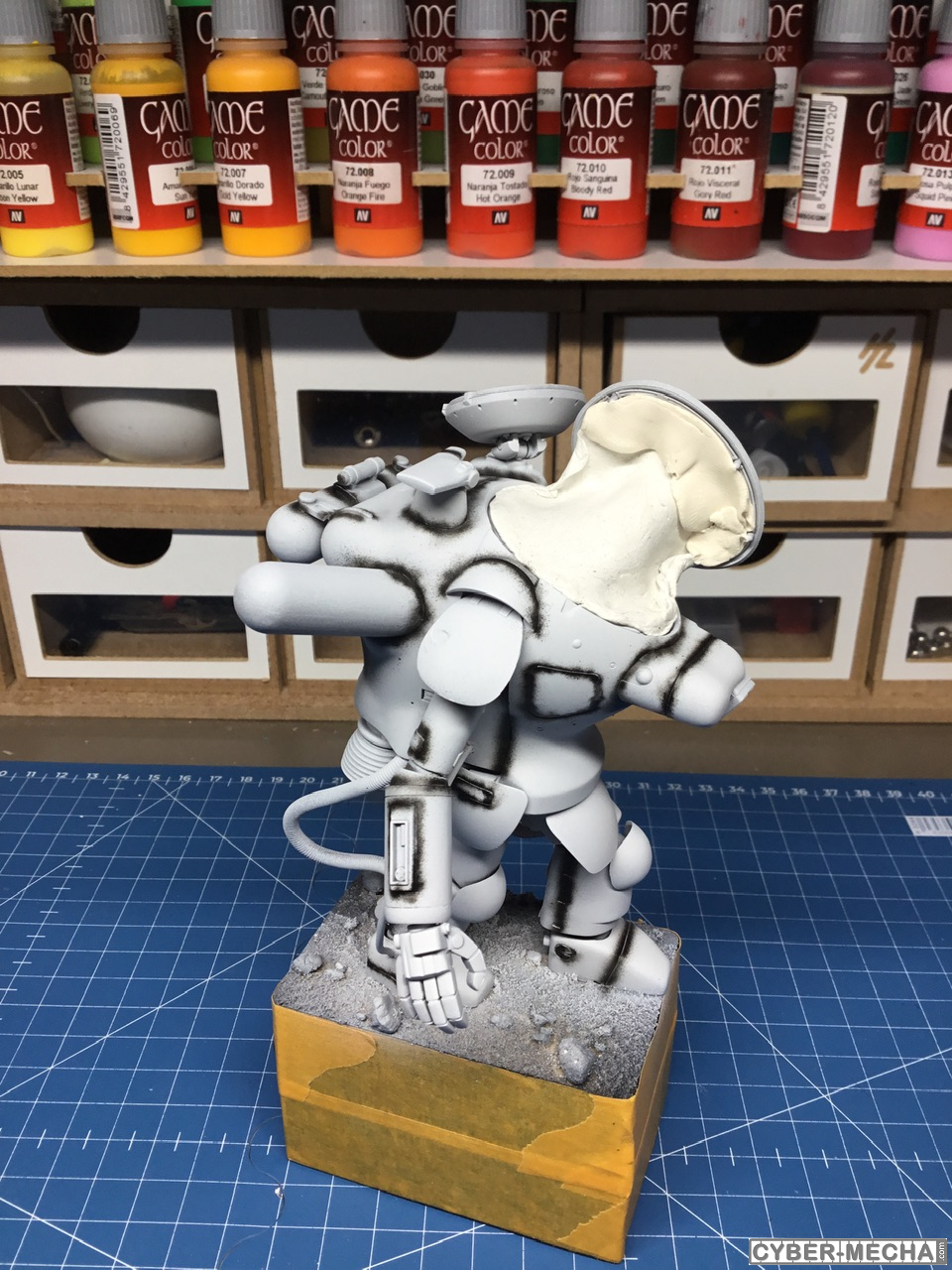

Comme j'ai été vexé par mon expérience d'hier soir bah ce soir c'était dans la précision ( enfin j'ai essayé  :haha: ). Il faut que je termine demain mais j'enchaîne des grosses journée donc j'en avais marre :
Je n'ai pas de couleurs dédiées à du camo car je ne fais pas de figurine historique ni de maquette militaire. J'ai fais un choix de couleurs et je pense utiliser la technique de la pâte à fixe.

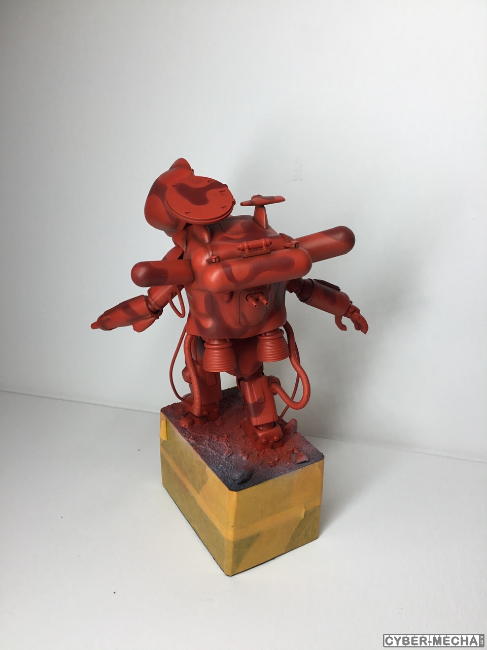

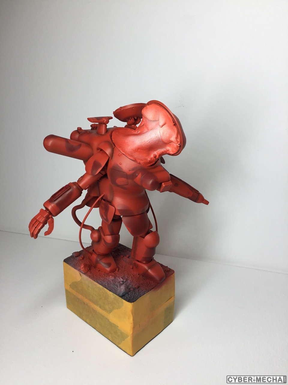

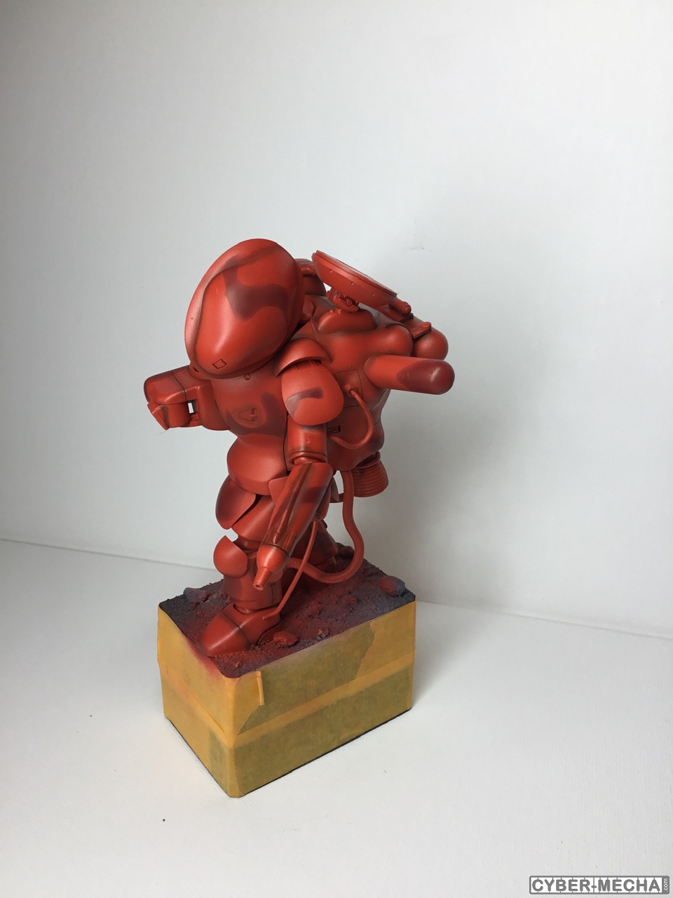

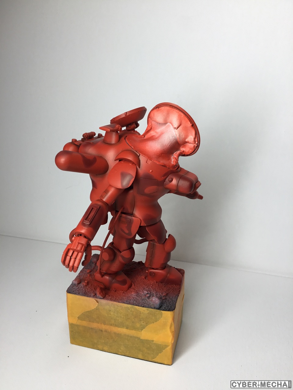

Je me suis lancé sur le camo et j'ai choisis de partir sur le bordeaux, rouge, noir et blanc .

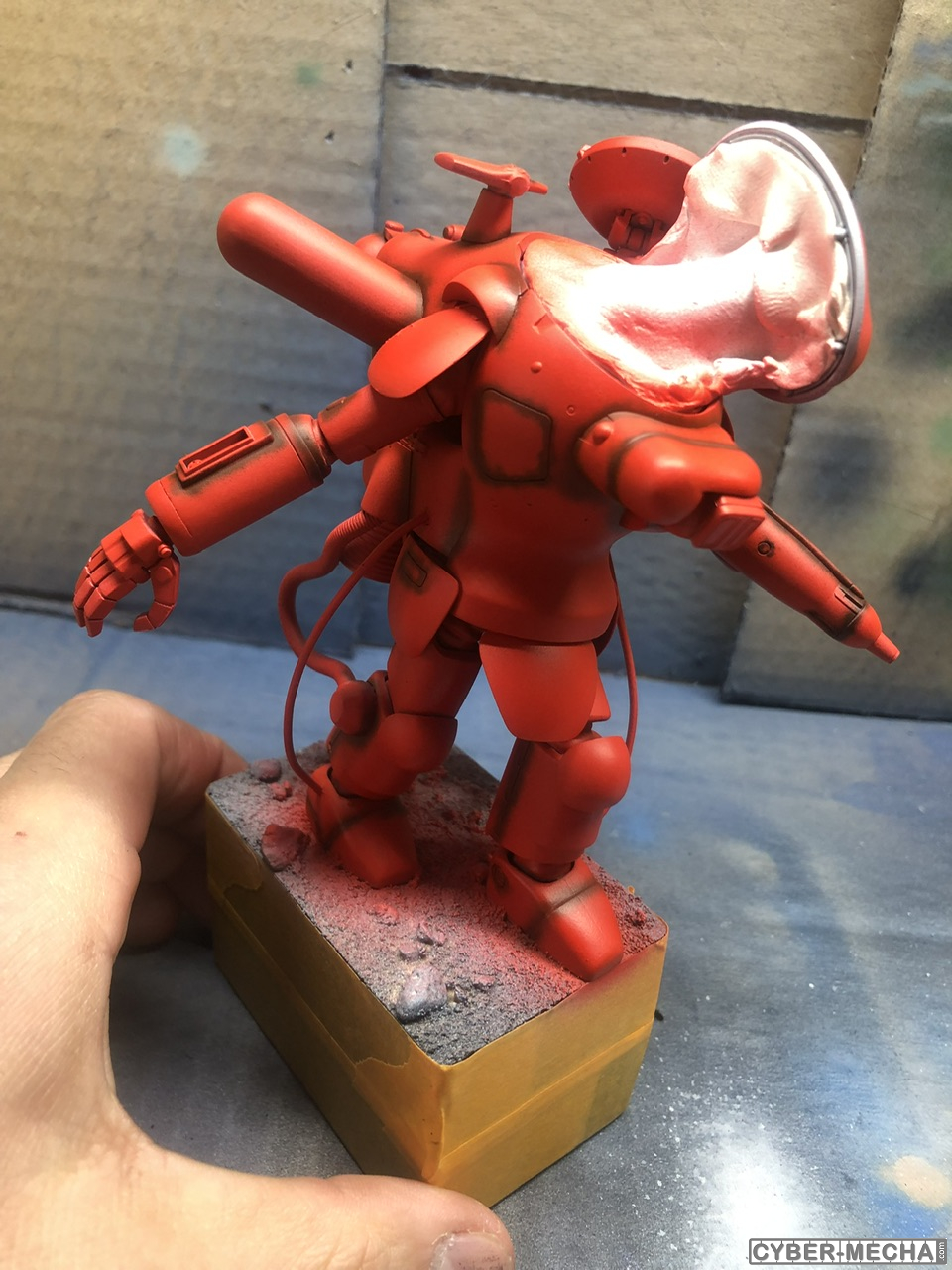

D'abord j'ai fais une couche de rouge relativement clair. C'est un rouge vallejo air qui n'était pas du tout assez couvrant. Surtout que je voulais enfin réussir à voir le noir par transparence car j'ai toujours entièrement recouvert en étant trop hard sur la première couche. Voilà le résultat après deux couches :
Clairement pas assez couvrant, du coup j'ai pris un autre rouge et c'était beaucoup mieux. J'ai commencé mon camo avec le bordeaux en testant la technique de la pâte à fixe et je suis plutôt satisfait du résultat. Ça ressortira ( je l'espère ) encore mieux avec les autres couleurs.
