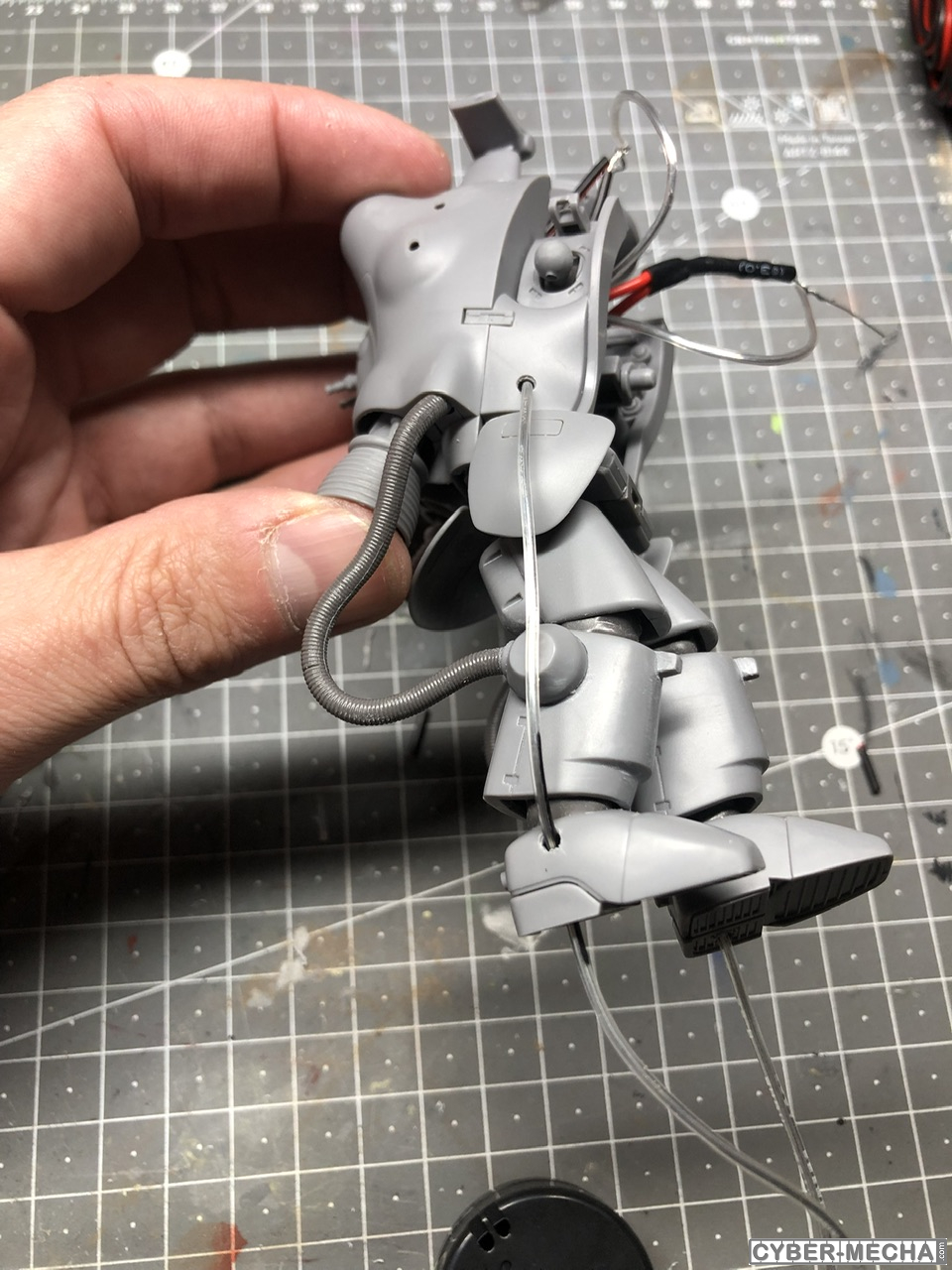

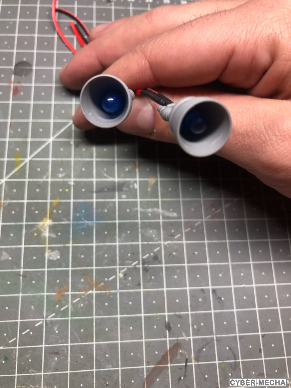

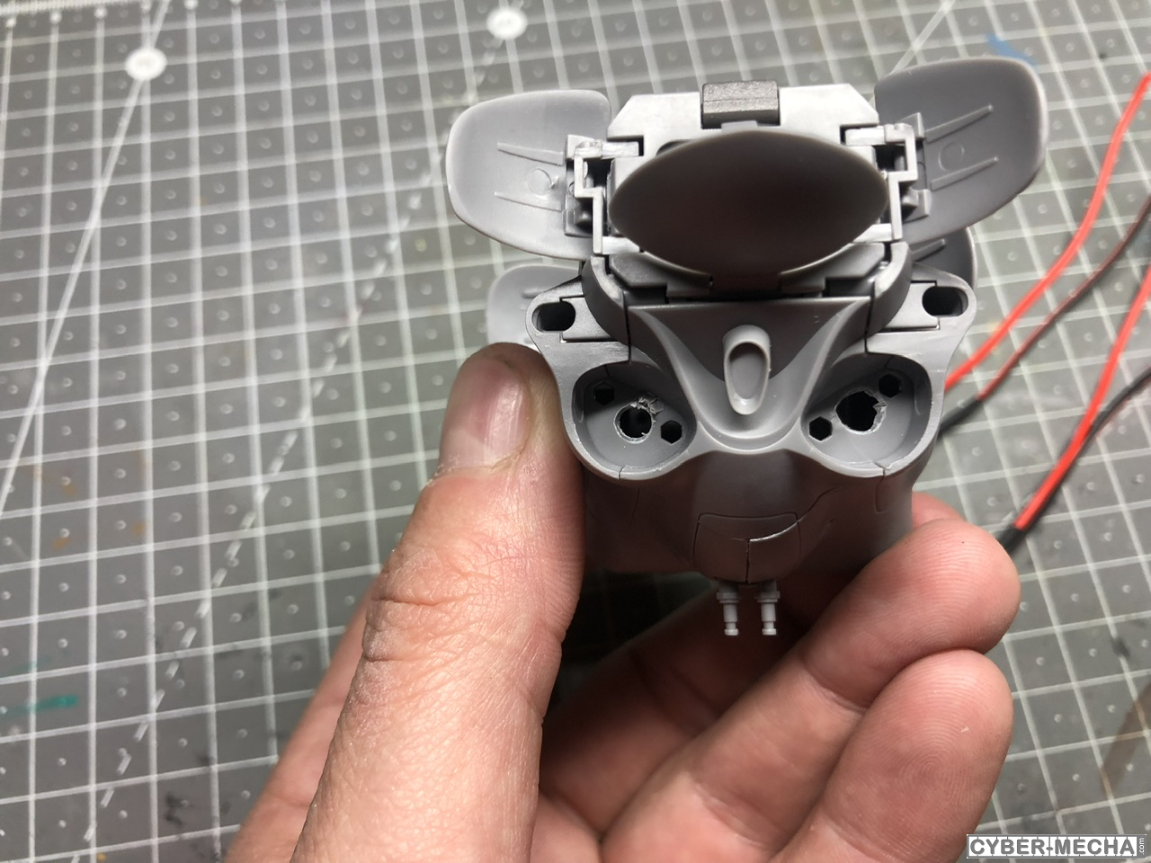

J'ai fini de poncer toutes pièces hors « buste », du coup je passe à la tentative d'éclairage.
Merci encore à Ben Workshop de m'avoir accompagné là dessus.
Pour la petite histoire j'ai passé et eu un BEP électronique à la sortie du collège avant de bifurquer en cuisine. J'en avais tellement rien a secouer à l'époque que j'en ai aucun souvenir. Quelques micro base mais  j'aurais été incapable de faire ce simple câblage sans l'aide de Ben...

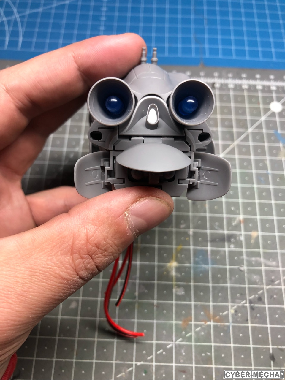

J'ai pu en même temps m'apercevoir que j'étais une quiche en soudure mais j'ai fini par réussir à souder mes deux leds pour commencer ( en espérant ne pas les avoirs cramé  :mdr: ).
Un bon trou au milieu des réacteurs pour passer la led et le fil.
Pareil sur la partie d'en face.
Et ça passe !

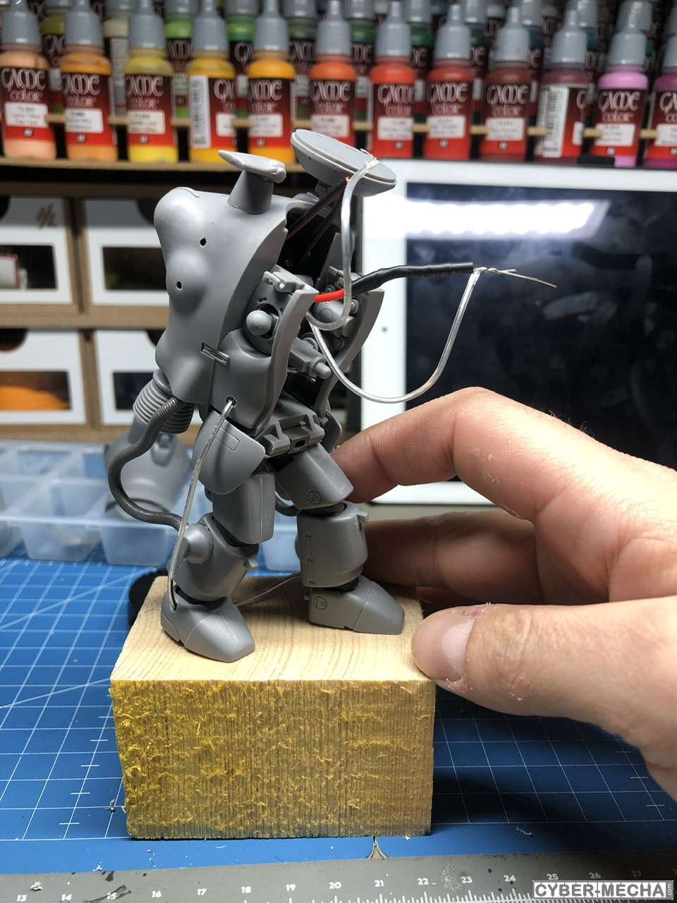

Malheureusement mon boîtier bouton de pile 3V ne rentre pas dans l'armure donc je vais le cacher dans mon socle en bois.
Je pense faire ressortir les câbles de l'armure et je les peindrais. Je vais sûrement les faire rentrer par une jambe et sortir dans le socle par le pied.
On verra, il serait déjà judicieux que je test les leds avant pour être sûr :haha: .

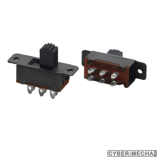

J'ai pris un boîtier bouton. Je gardais dans l'idée d'ouvrir pour allumer et éteindre car je ne vais pas le faire souvent voir jamais. Je n'expose pas et personne autour de moi ne s'intéresse à la maquette donc c'est juste pour le challenge.
Je pense qu'il te faudrait plutôt un simple interrupteur comme celui ci que tu peux caler sur l'armure quelque part caché et que tu peux allumer et éteindre sans problème. A voir comment ça se connecte car je vois 6 broches. Y'a peut-être plus simple.

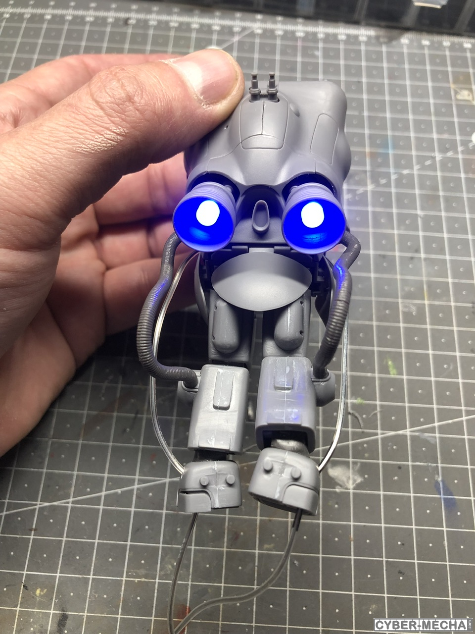

Goose
Top cet éclairage !
Je veux également éclairer le montage que j' ai en cours... Je vais suivre ça d' encore plus près  ;)

Rhum Unhuit
Carrément bien ces éclairage, Merci Cosmic  :number1:
J'ai avancé pendant une petite heure en rentrant du taff et ça fonctionne.
Je pensais faire passer les deux fils du même côté mais mon plus grand foret ne suffit pas donc j'ai de trop gros trous ( vous êtes vraiment des gros degueulasses de penser ça !! ) et un fil de chaque côté.
Je vais voir comment je vais combler ça. J'ai vu une technique avec un boudin de milliput et faire pleins de petits arc de cercle pour simuler une soudure mais ça ne me parait pas cohérent pour des fils/câbles.
Je pense percer le socle et creuser le dessous pour y cacher l'interrupteur bouton. J'ai retenu la leçon du socle trop grand mais j'espère que celui ci n'est pas trop petit. Surtout après ponçage  :mdr: .
Je vais peut-être le fixer au socle avant peinture.
En attendant il va falloir mastiquer le buste de l'armure et poncer. Ça va laisser le temps de réfléchir à la suite.

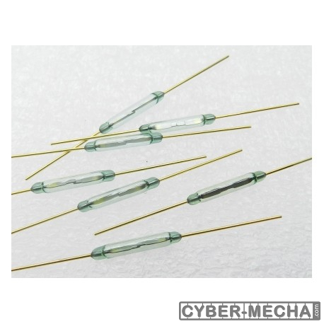

Pour info dans le même esprit j'avais utilisé une fois des interrupteurs à lames, qui s'activent facilement avec un petit aimant.
ex:
https://fr.aliexpress.com/item/1005003623626704.html?spm=a2g0o.detail.1000014.12.106a64d2hwlNe2&gps-id=pcDetailBottomMoreOtherSeller&scm=1007.40000.326746.0&scm_id=1007.40000.326746.0&scm-url=1007.40000.326746.0&pvid=29b797ce-eba6-4044-a2ad-b93fc85d2ea5&_t=gps-id:pcDetailBottomMoreOtherSeller,scm-url:1007.40000.326746.0,pvid:29b797ce-eba6-4044-a2ad-b93fc85d2ea5,tpp_buckets:668%232846%238116%23965&pdp_ext_f=%7B%22sku_id%22%3A%2212000026542920787%22%2C%22sceneId%22%3A%2230050%22%7D&pdp_npi=3%40dis%21EUR%211.42%211.42%21%21%21%21%21%40211b443e16766627761838685edd36%2112000026542920787%21rec%21FR%21
Citation de: Rhum Unhuit le 16 Février 2023 à 20:42:14Je pense faire ressortir les câbles de l'armure et je les peindrais. Je vais sûrement les faire rentrer par une jambe et sortir dans le socle par le pied.
Je comprend mieux maintenant avec les photos  :number1:
Goose
Ça le fait carrément une fois éclairé !!!  :up:

Citation de: MisterK le 17 Février 2023 à 19:47:16Pour info dans le même esprit j'avais utilisé une fois des interrupteurs à lames, qui s'activent facilement avec un petit aimant.
:gne:
a pas compris comment ça marche
Goose
Si on parle bien du même truc, c' est ça
Ça se déclenche avec un champ magnétique provoqué par un aimant qui fait office d' interrupteur. Quand tu places l' aimant, ça attire les deux petites lames qui se rapprochent et le courant passe... Tu retires l' aimant, les deux lames se séparent et tu coupes le courant.
J' avais eu l' explication par un type qui faisait des maquettes ferroviaires.
