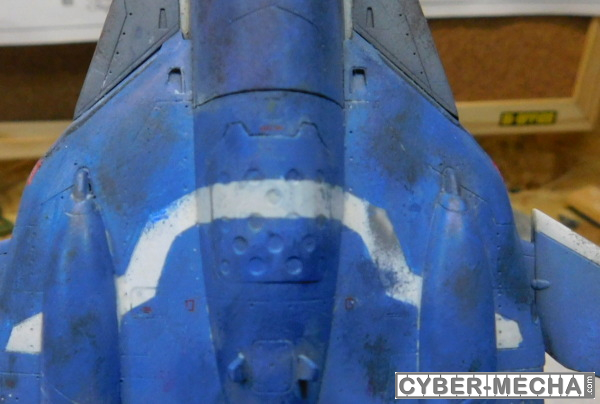

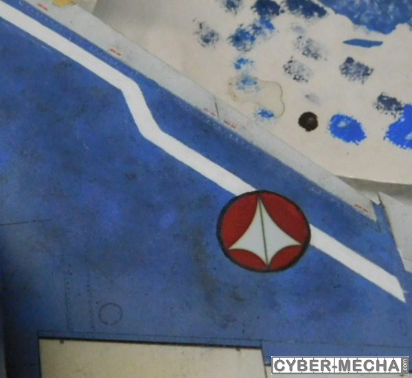

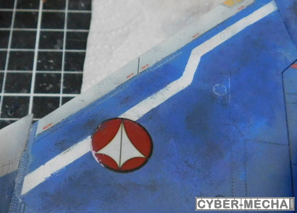

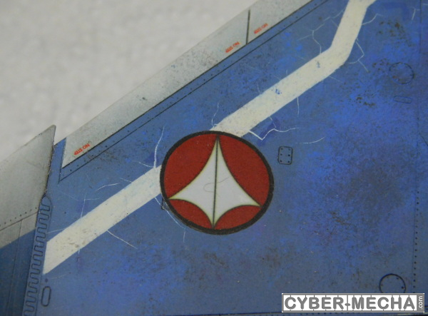

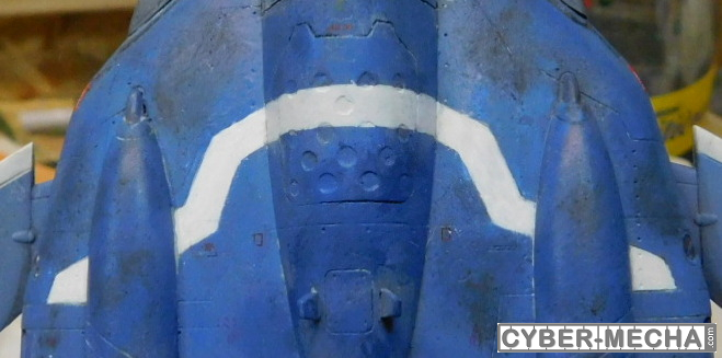

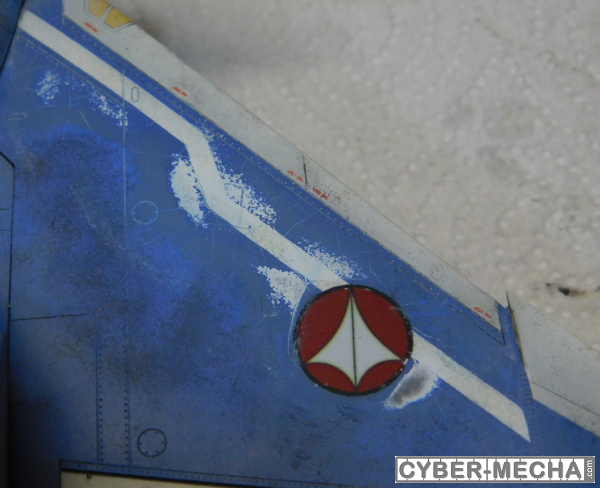

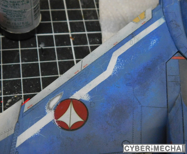

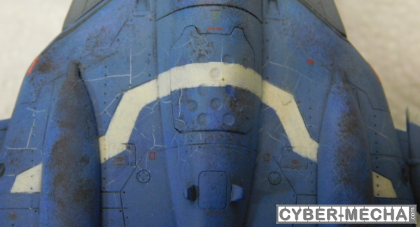

En me relisant, je me rend compte que c'était clair comme un cafard par une nuit sans lune au fond d'un puits.
- Apprêt gris en bombe Army painter
Tous le reste en Mr Hobby acrylique
- Couche blanche uniquement là où seront situées les bandes blanches (et qui constitue la zone des craquelure):
- Masquage pour créer les bandes:
- Passage peinture bleu
- Vernis brillant
- Décalques
- Vernis brillant
- Jus Enamel Tamiya
- Vernis mat
Ratatarse
Ah, bah là on voit mieux  :gne:
Pour moi, il s'agit d'un problème usuel sur la mr hobby avrylique : une fois bien diluée, elle est super lisse.
Une fois ta peinture appliquée en direct dessus, cela fait comme une patinoire indécelable immédiatement.
Tu rajoutes un tenseur (vernis brillant) pour protéger la peinture, et en fait, tu créés un phénomène de cisaillement sur tes couches de peinture.
Je m'explique :
L'apprêt va tenir la couche de base qui est appliquée directement dessus.
La peinture bleue va manquer d'accroche sur la peinture blanche mais pas sur les zones encore en apprêt.
Le vernis va tirer en se mettant en place au bout d'un moment, sur tout ce qui n'est pas accroché, donc ton bleu qui est sur le blanc.
La pose de décals et les assouplissants peuvent faire une pellicule, qui va rendre le vernis brillant de deuxième couche encore plus prompt à se tendre (et donc tirer la première qui elle va tirer le bleu mal accroché)
Le weathering tamiya reste agressif mais comme c'est de l'énamel, si tu ne le washes pas trop fort, ça devrait tenir...
Bref pour moi, je ferai un vernis mat sur le blanc avant de passer le bleu. Pour redonner de l'accroche.
En gros.
Je ne sais pas si je suis clair...  :oops:

bah je pense qui si car même moi j'ai tout compris !

Trop compliqué pour moi mais je pense qu'il a raison :mdr:
Ces cyberméchanistes remercient l'auteur pour ce message : Ratatarse
:Merci: à toi Ratatarse senseï pour ton explication limpide. :number1:
Si en plus on prend en compte que j'avais utilisé du blanc brillant. :-[
Bon, à ma décharge et pour ne pas me flageller en public (je préfère en privé...), c'est la méthode que j'ai pratiqué avec les mêmes peintures exactement de la même façon pendant des années sans le moindre problème.

Citation de: Ratatarse le 26 Juin 2023 à 14:13:08Bref pour moi, je ferai un vernis mat sur le blanc avant de passer le bleu. Pour redonner de l'accroche.
Avec le bol que j'ai, le vernis mat serait capable de glisser sur la peinture. :haha:
