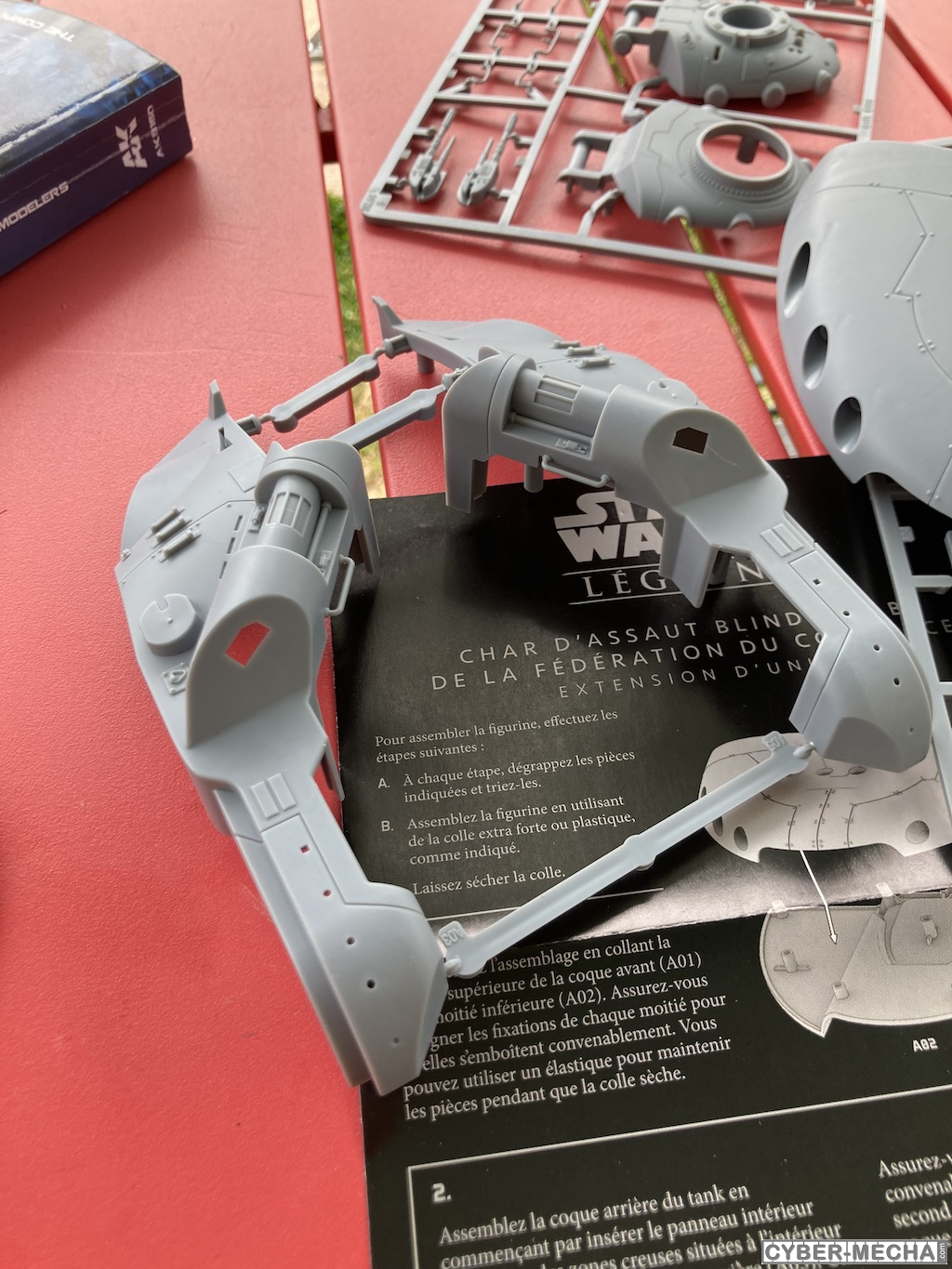

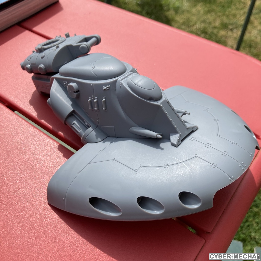

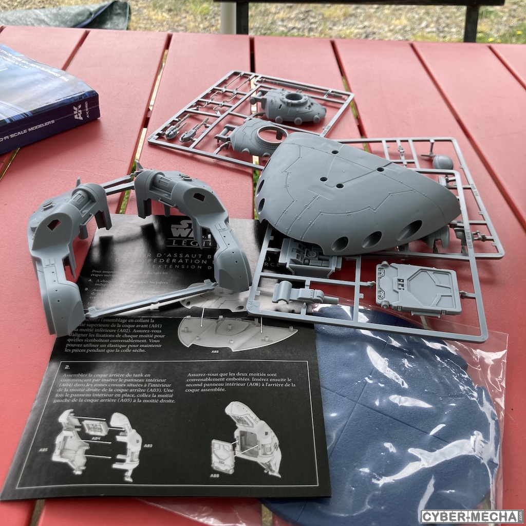

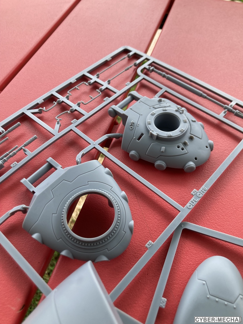

En parallèle du MG Exia, j'ai attaqué un kit légion Star wars. Je ne connaissais pas mais quand j'ai vu la taille finale, j'ai été tenté.
Cela se monte sans difficulté et le plastic utilisé est tout "doux". Cela se coupe et se ponce comme du beurre. Je vais essayer de finir le collage et le mastic ce soir.
La figurine de droide fournie avec est juste minuscule, ça me donne l'impression qu'ils ont sculpté une grappe  :haha:

j'en avais monté un fin des années 90
je ne me souvient plus de la marque,mais le découpage des grappes ressemble fortement à celui que tu montes

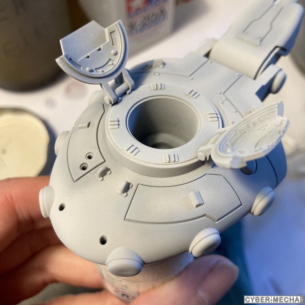

Flashfan981

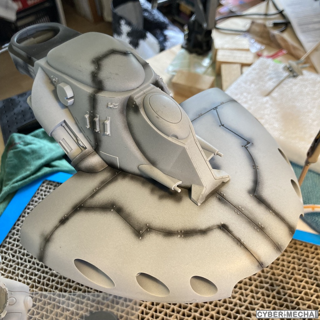

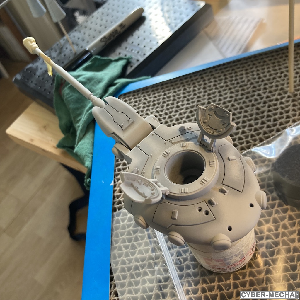

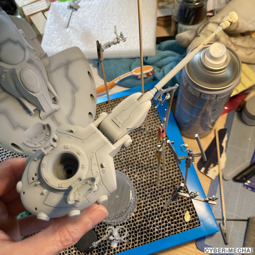

La suite ...
J'ai décidé de partir sur la couleur d'un char AAT de clone wars à savoir blanc et bleu. Comme je n'aime pas trop le blanc pur, je vais utilisé des gris clairs.
J'ai attaqué le pré-ombrage. J'ai fait les tracés noirs avec de la Vallejo noire diluée (Pure Black 69042 50% + diluant 50%)
Puis je suis passé par dessus avec un mélange de Tamiya (diluant X-20A 50% + sky grey XF-19 37,5% + white XF-2 12,5%).
C'est la première fois que je passe de la Tamiya à l'aérographe, je suis content du rendu et son utilisation a été plus simple que ce que je pensais.
Suite du programme : masquage pour les couches de bleus (une couche claire pour les écaillures et une "normale" pour couvrir).

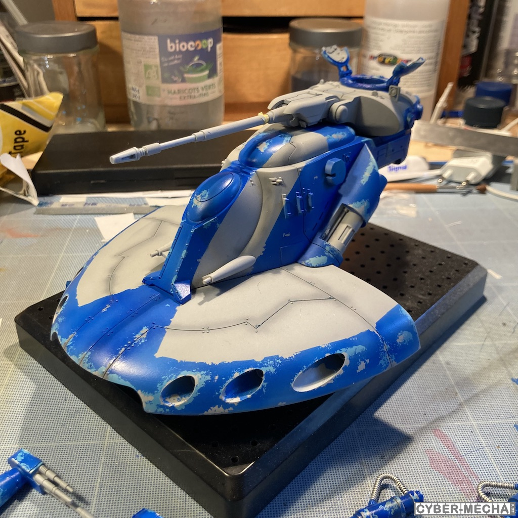

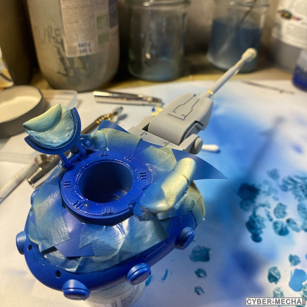

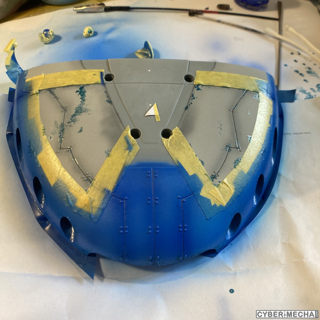

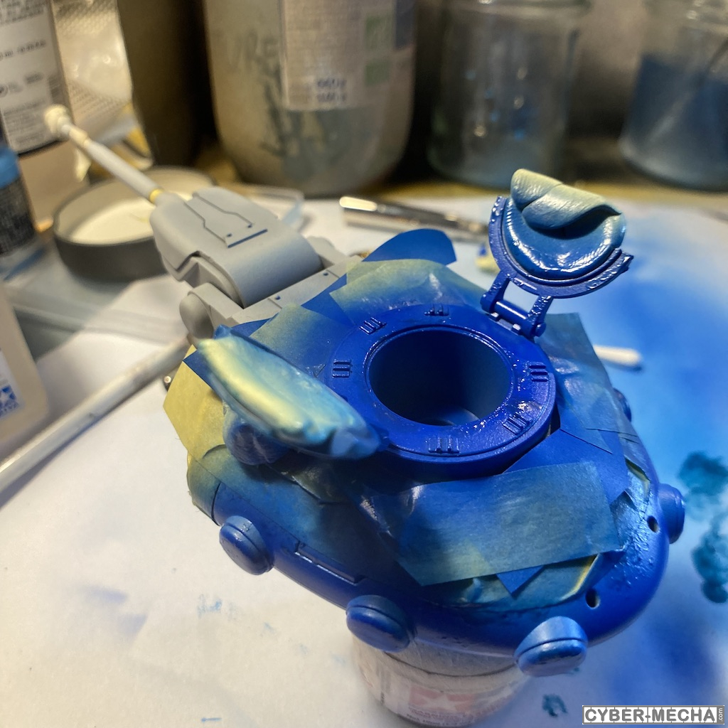

Flashfan981

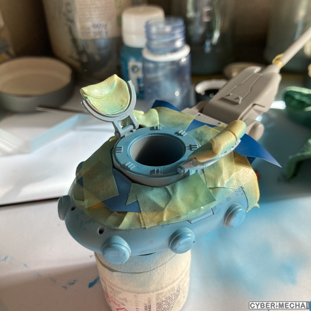

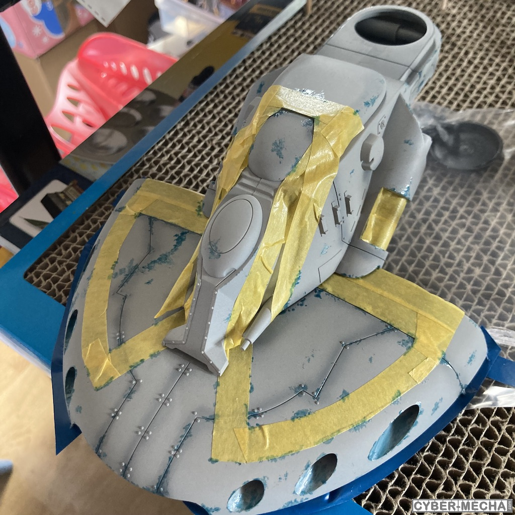

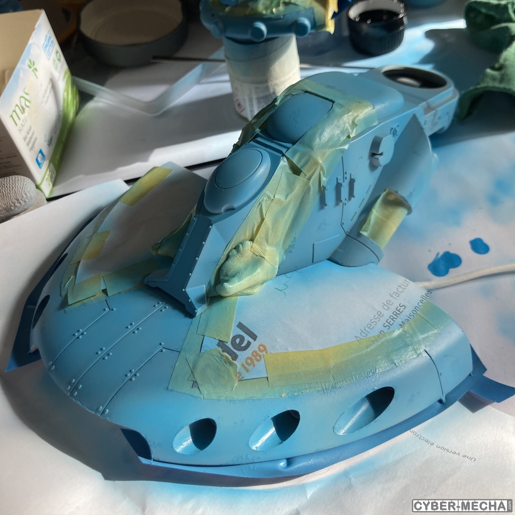

On continue ! Enfin un peu de temps pour poster les derniers avancements. Je souhaitais tester le liquide de masquage pour les écaillures.
D'abord le masquage (scotch et liquide de masquage):
Ensuite la première couche de peinture (mélange de vallejo Air bleu et blanc) :
J'ai rajouté du liquide de masquage et appliqué la deuxième couleur bleu plus foncé (Mr. Color C05) :

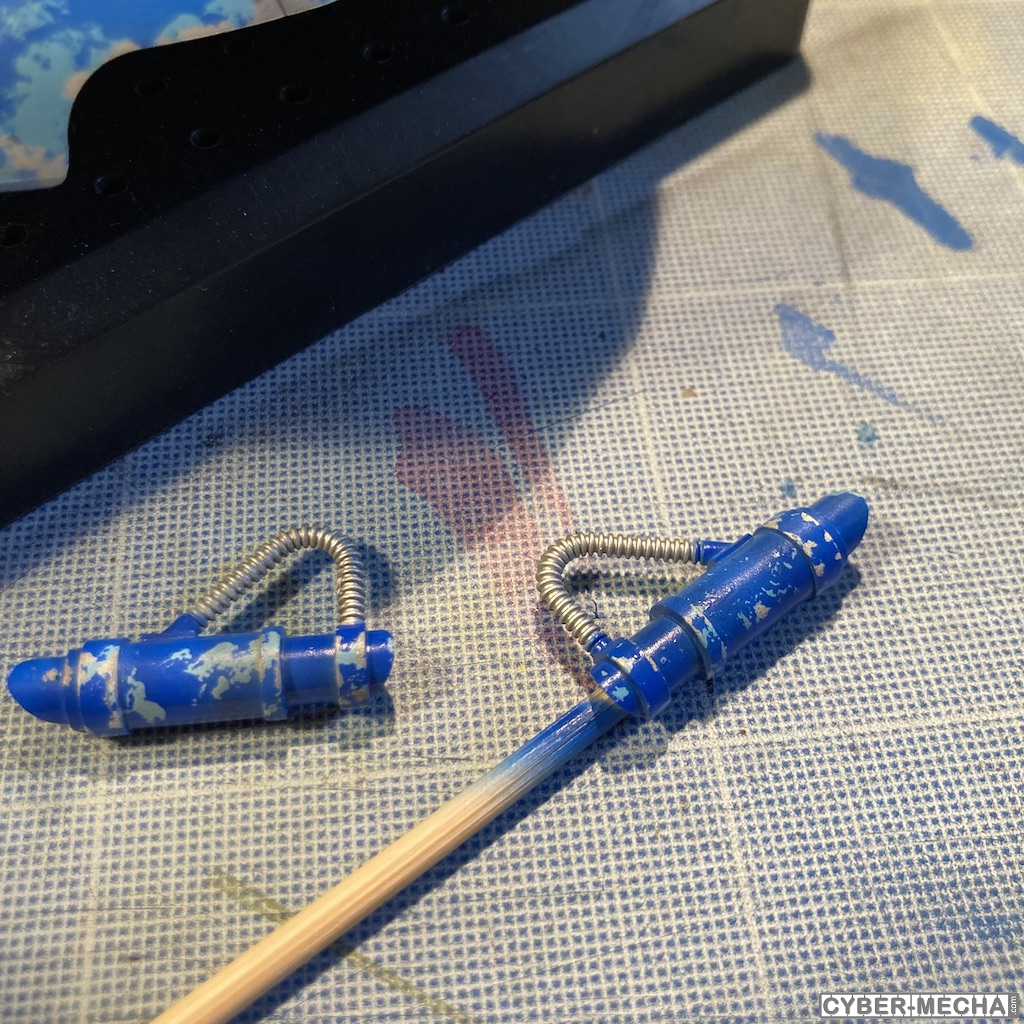

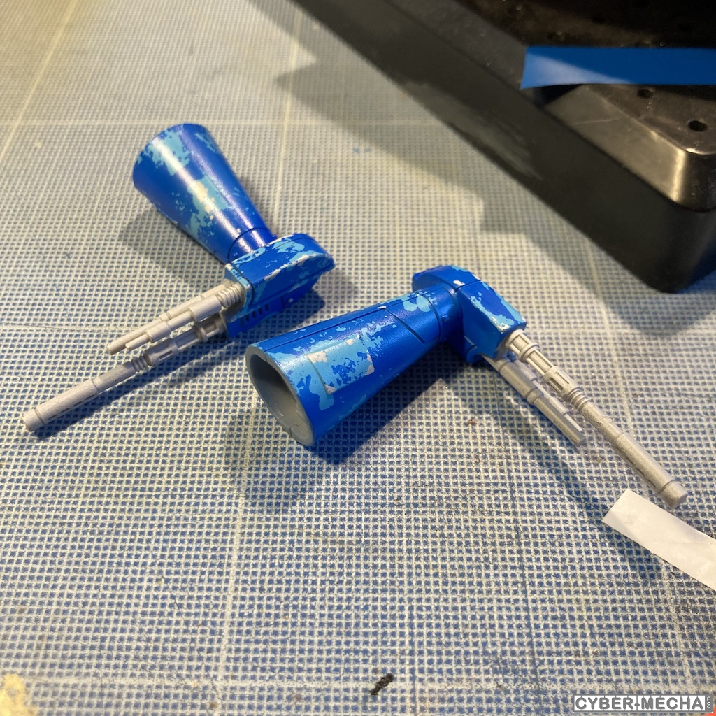

Et enfin sans le scotch et le liquide de masquage :
Qu'est ce que vous en pensez ?
Pour moi, je suis content. Les successions de couches de peintures et de liquide de masquage font facilement des écaillures que je trouve assez réalistes. La peinture Mr. Color m'a bluffé, j'avais lu sur internet qu'elle sentait forte, mais je n'ai pas eu de remarque particulière, elle tient très très bien. J'aurai du essayer une couleur moins brillante et voyante mais je n'avais que ça en stock.
Mon seul soucis lors de ces étapes, ça a été de repéré le liquide de masquage peint pour remettre un peu plus de liquide afin d'agrandir l'effet des écaillures.

ca prend une belle tournure, je ne connais pas le kit ais je le trouve assez bien détaillé pour un vieux kit!
l'effet d'écaillement au maskol est pas mal, on a souvent envie d'en faire trop quand c'est la 1ere fois et là tu as su maîtriser ton geste  :1erprix:
Mise à part la micro peinture qui est un art à part entière pour les écaillements, la meilleurs technique reste selon moi la technique de la lacque + gros sel qui donne généralement de bon résultat naturellement.
Pour ce qui est de la Mr color (ou Gunze au japon, même chose) j'aime bcp cette peinture qui est un plaisir à appliquer à l'aero. Par contre de manière général, elle sera toujours "plus brillante" que de la tamiya par exemple.
Bonne continuation!

Citation de: cosmic-nytro le 15 Juin 2022 à 09:31:19l'effet d'écaillement au maskol est pas mal, on a souvent envie d'en faire trop quand c'est la 1ere fois et là tu as su maîtriser ton geste  :1erprix:
J'ai failli tenter le gros sel, mais j'utilisais déjà du liquide de masquage quand je faisais de l'aquarelle, donc j'ai l'habitude de ce type de produit. Alors pour un premier essai sur maquette, c'était plutôt naturel pour moi.
Citation de: cosmic-nytro le 15 Juin 2022 à 09:31:19Pour ce qui est de la Mr color (ou Gunze au japon, même chose) j'aime bcp cette peinture qui est un plaisir à appliquer à l'aero. Par contre de manière général, elle sera toujours "plus brillante" que de la tamiya par exemple.
Je dois admettre que je me suis retenu longtemps d'essayer la Tamiya et la Gunze car je lisais beaucoup de chose dessus pas toujours en bien. Mais en fait, elle est excellente pour moi. Je crois que c'est à chacun de tester. J'ai pris quelques pots et elle fait très bien le boulot.

Purée, l' effet d' écaillement est superbe !!!  :aplausos:  :aplausos:
Citation de: Flashfan981 le 15 Juin 2022 à 08:51:46Qu'est ce que vous en pensez ?
Très bon boulot  :number1:
Après quelques jus et pigments ce sera top!
j'ai une question: on voit du maskol sur les parties grises, mais pas sur la dernière photo, or je ne vois pas d'écaillement sur le gris qui semble donc plus net que le bleu...je me trompe?
Flashfan981
Citation de: cosmic-nytro le 15 Juin 2022 à 13:18:36j'ai une question: on voit du maskol sur les parties grises, mais pas sur la dernière photo, or je ne vois pas d'écaillement sur le gris qui semble donc plus net que le bleu...je me trompe?
Je me suis trompé en mettant le liquide de masquage sur la partie grise  :boulet:
J'en ai mis pour rien puisque de toute façon le gris était la partie totalement masquée (comme on peut le voir sur la première couche peinture bleue clair). Je ferai les écaillures en gris foncé  au pinceau sur la partie grise.
