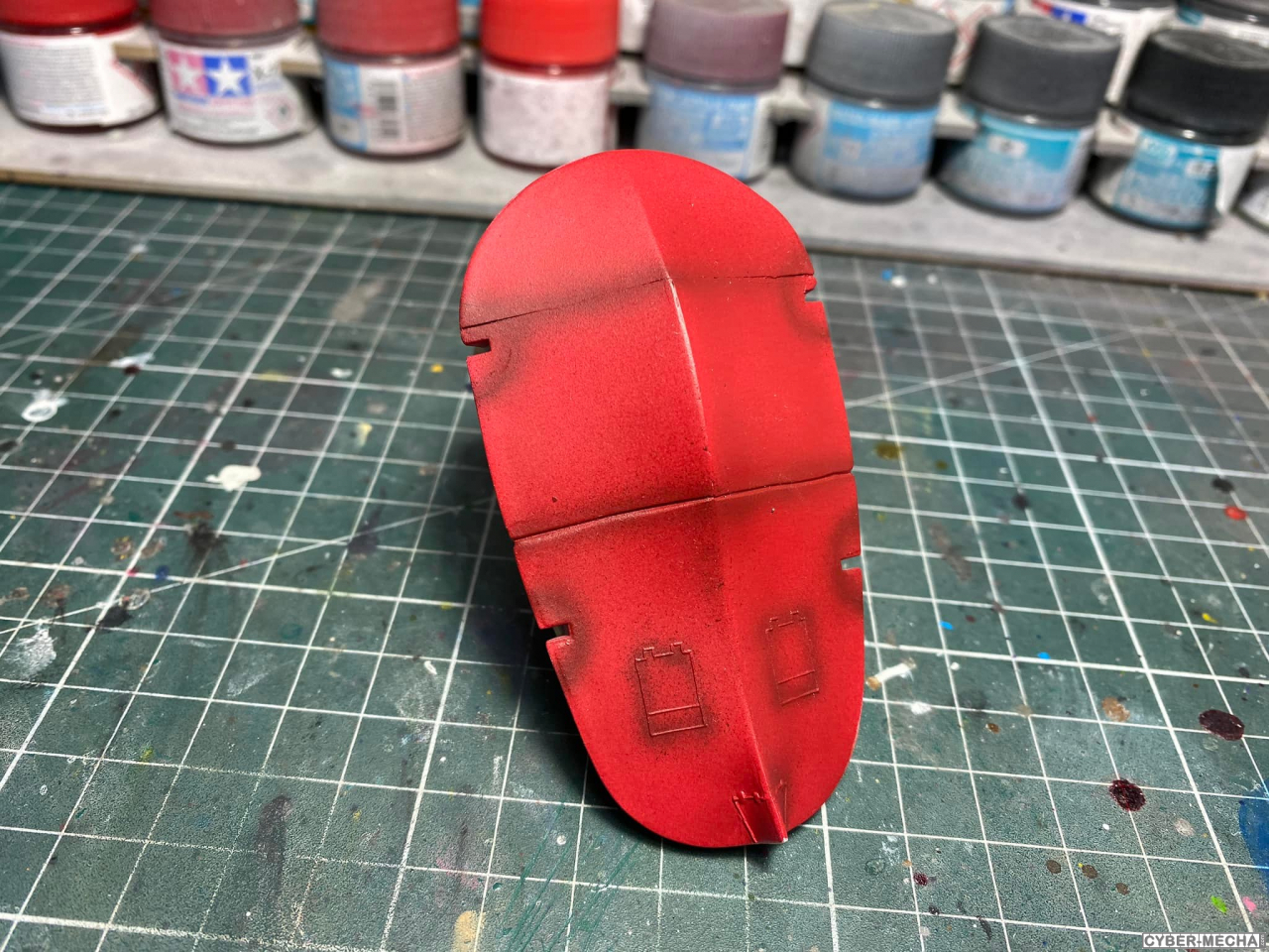

Mais je ne lâche pas pour autant, après de multiple poncage, une couche d'aprêt et marquage des zone à ombrer
et c'est parti

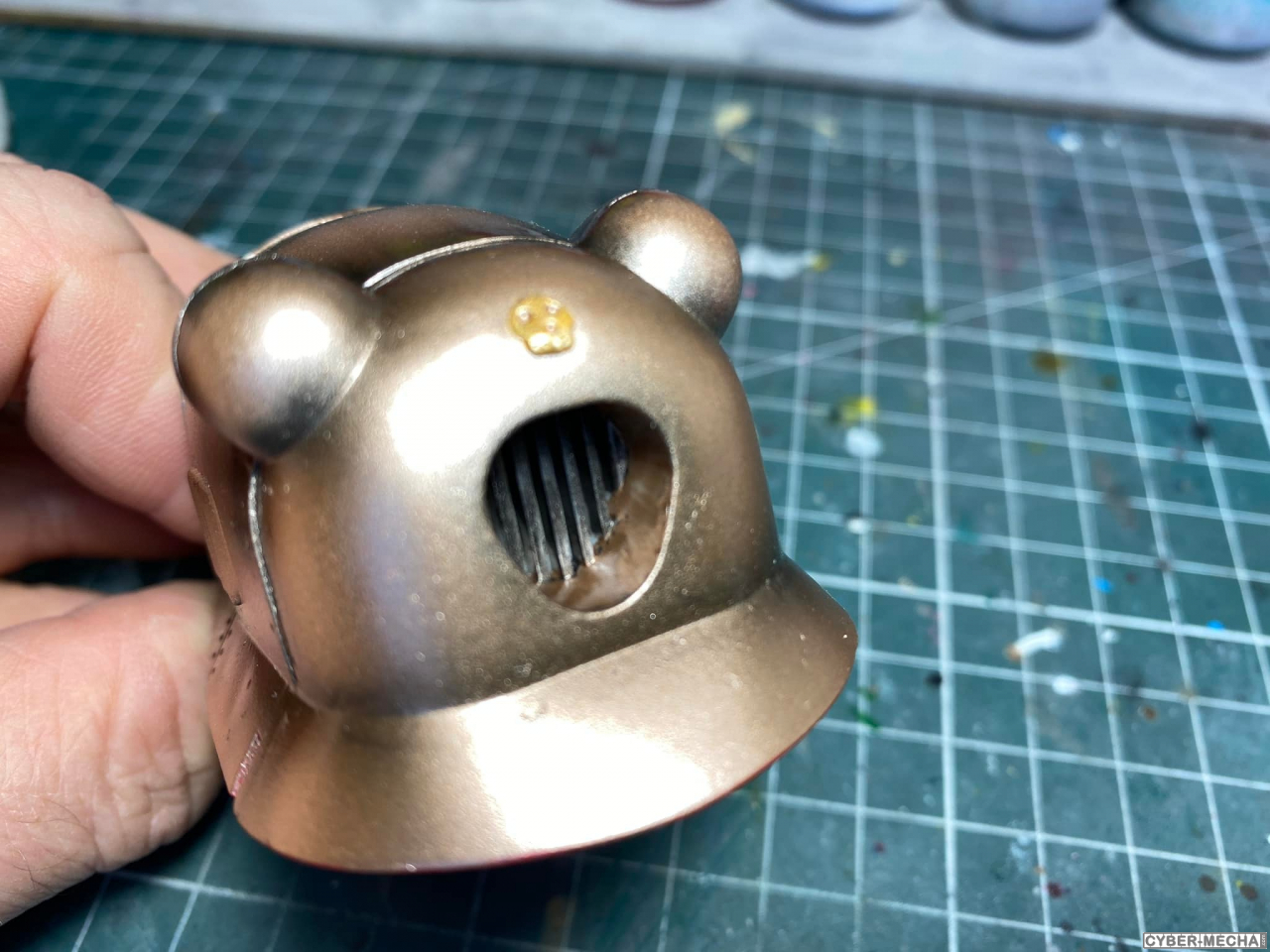

puis une couche de peinture cuivre. Par contre un poil plus couvrant que prévu donc j'ai post ombré avec de la peinture smoke-gray (noir transparent) tres dilué
Le vernis et le panel line devrait fignoler le truc mais je trouve ca pas mal pour un essais
Bon je crois que je suis bien lancé :
peinture du dessous
Détails des aération latérales :
Le radiateur et l'emblème :

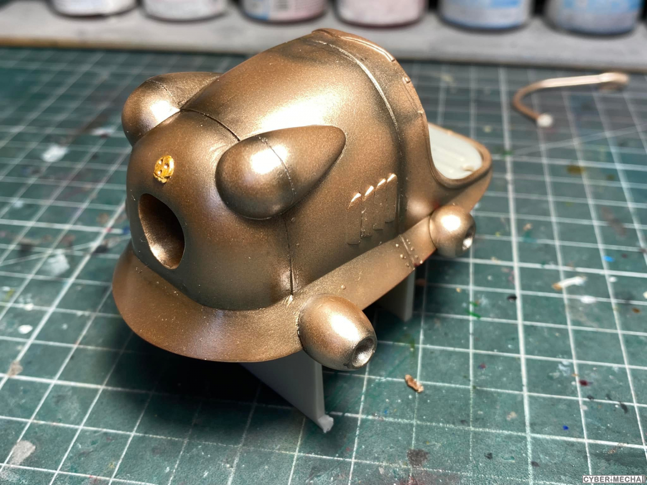

Bon je vais attaquer les support d'ailes (que j'ai déjà ajusté avec du mastic Tamiya), je doit attenuer les marques des fixation sur la grappe avant de mettre en peinture)
Et les instrument s'insèrent assez facilement

Tu as mis quelle marque pour le cuivre ?

Pour la peinture cuivre : Mr Hobby Aqueous H10

Juste pour faire chier, j'ai l'impression que ton aéro crachote sur le pré-ombrage, essayes de diluer plus ta peinture (trop dilué, ça fait des toiles d'araignée, mais c'est toujours plus facile à gérer en diminuant la pression qu'une peinture qui ne l'ai pas assez). Sinon, toujours pour le pré-ombrage, tu peux utiliser autre chose que le noir, sous un cuivre, j'aurai bien vu un rouge ou un marron foncé (voire même un vert, à tenter).

Citation de: Anasher le 14 Mai 2022 à 12:30:12Juste pour faire chier, j'ai l'impression que ton aéro crachote sur le pré-ombrage, essayes de diluer plus ta peinture (trop dilué, ça fait des toiles d'araignée, mais c'est toujours plus facile à gérer en diminuant la pression qu'une peinture qui ne l'ai pas assez). Sinon, toujours pour le pré-ombrage, tu peux utiliser autre chose que le noir, sous un cuivre, j'aurai bien vu un rouge ou un marron foncé (voire même un vert, à tenter).
En effet il crachote poutant la peinture est bien diluée : 1 dose peinture pour 3 d'alcool met je suis en aiguille de 0.1 et 1 bar de pression
N'etant pas sur du pouvoir couvrant de la peinture je suis parti sur du noir. Habituellement sour le rouge j'utilise du marron mais là j'ai oublié....

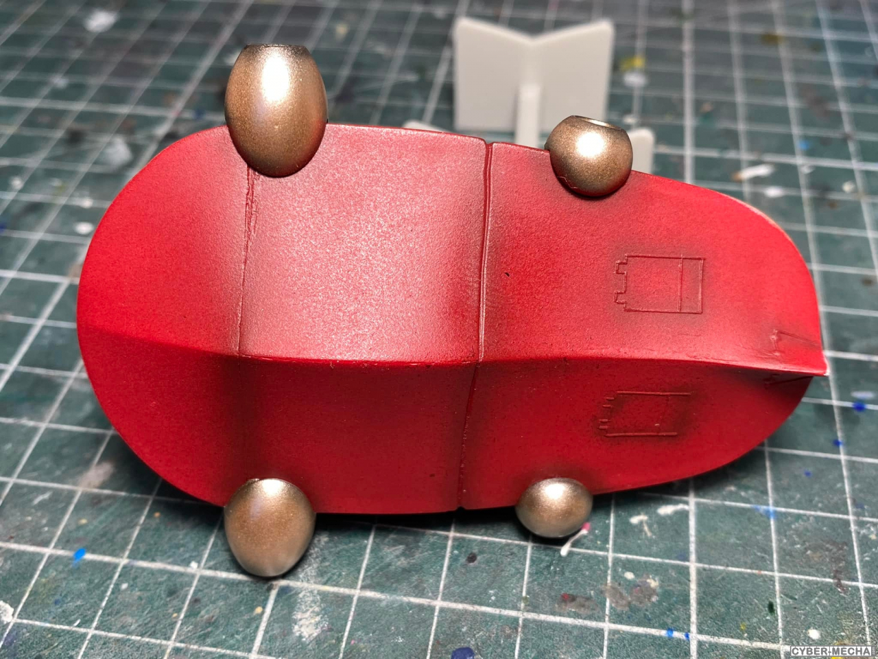

très petites avancé : Ajout des supports d'ailes + rambardes
J'ai mieux reussi mon pré-ombrage, j'ai pas eu a repasser derriere
Un petit coup de pastel au niveau des aérations latérales et je passerai le vernis puis un panel line ...
Après réflexion j'aurai pu faire un trou sous la calandre pour être plus accurate : ces engins démarrent avec une manivelle
