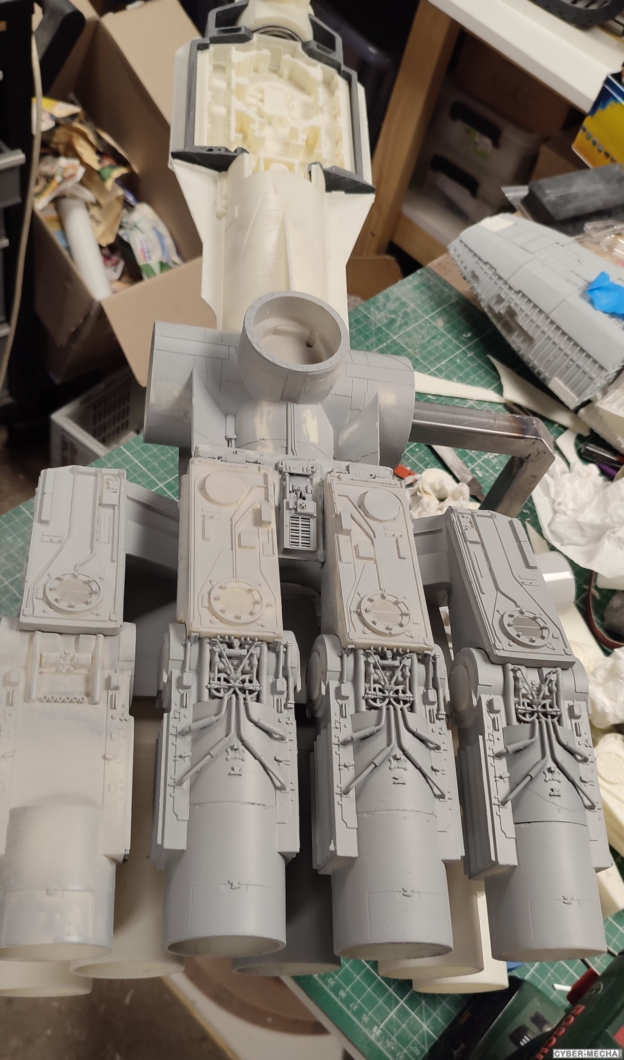

Pas eu bcp de temps à cause d'un emploi du temps chargé donc j'ai quand même continué à a jouter des détails pour les réacteurs et la partie centrale. Bien sûr tout ça accompagné de ponçage, mastic etc ...;)

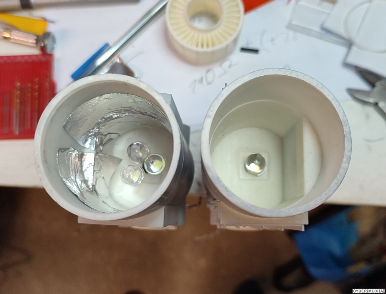

Ensuite j'ai commencé à regarder pour les LEDs ..
Je suis parti, a la base, sur des 5mm orange, mais trop faible ou alors faut mettre le paquet, puis blanches avec gélatine, mieux mais pas assez d'ouverture, obligé de rajouter des couches de diff/fresnel qui bouffaient trop de lumière, ensuite 10mm et enfin trois 10mm en cluster histoire d'avoir la pattate, avec gélatine bien sûr ..
Il me reste à créer des réflecteurs et garnir le tout avec du scotch alu lol .

Citation de: Ben Workshop le 08 Février 2022 à 06:50:58Je suis parti, a la base, sur des 5mm orange, mais trop faible ou alors faut mettre le paquet, puis blanches avec gélatine, mieux mais pas assez d'ouverture, obligé de rajouter des couches de diff/fresnel qui bouffaient trop de lumière, ensuite 10mm et enfin trois 10mm en cluster histoire d'avoir la pattate, avec gélatine bien sûr ..
:malades:
j'ai hâte de voir tout ça assemblé...
Ben Workshop
faut que je crée le réflecteur en 3D pour impression .. ca sera plus simple ;)
Après ça va être soudure à gogo lol et voir comment amener le jus lol, j'ai un peu merdé dans mon socle et le tube de support est fermé au niveau de l'angle .. ou alors avec une mèche très longue :P

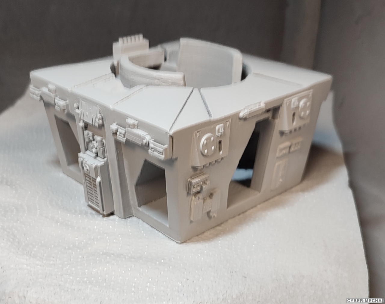

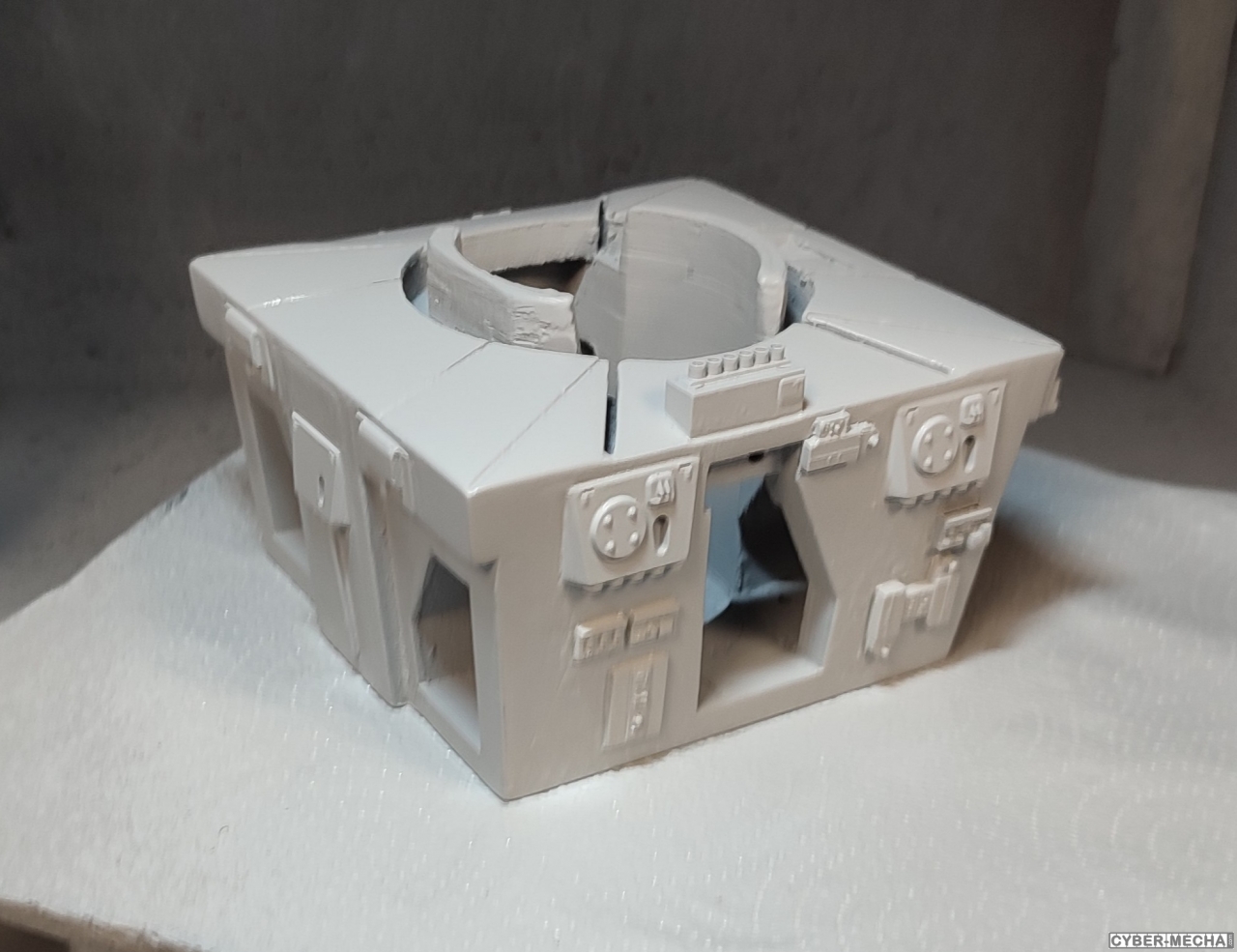

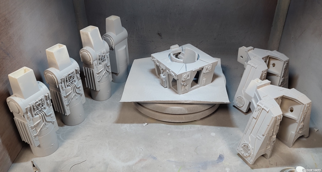

J'ai fini de poser les détails sur la pièce centrale

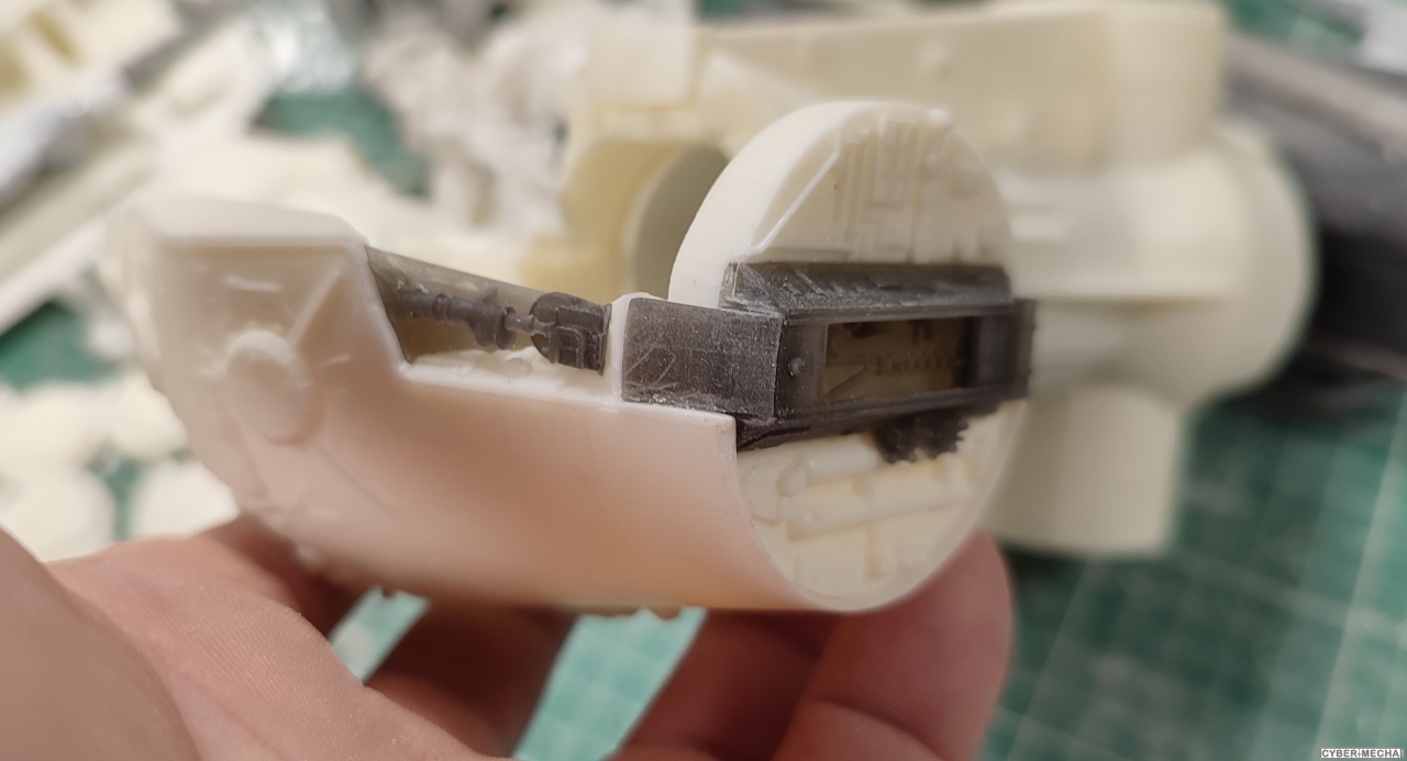

Et j'ai commencé à travailler l'assemblage/ajustage de la partie avant.

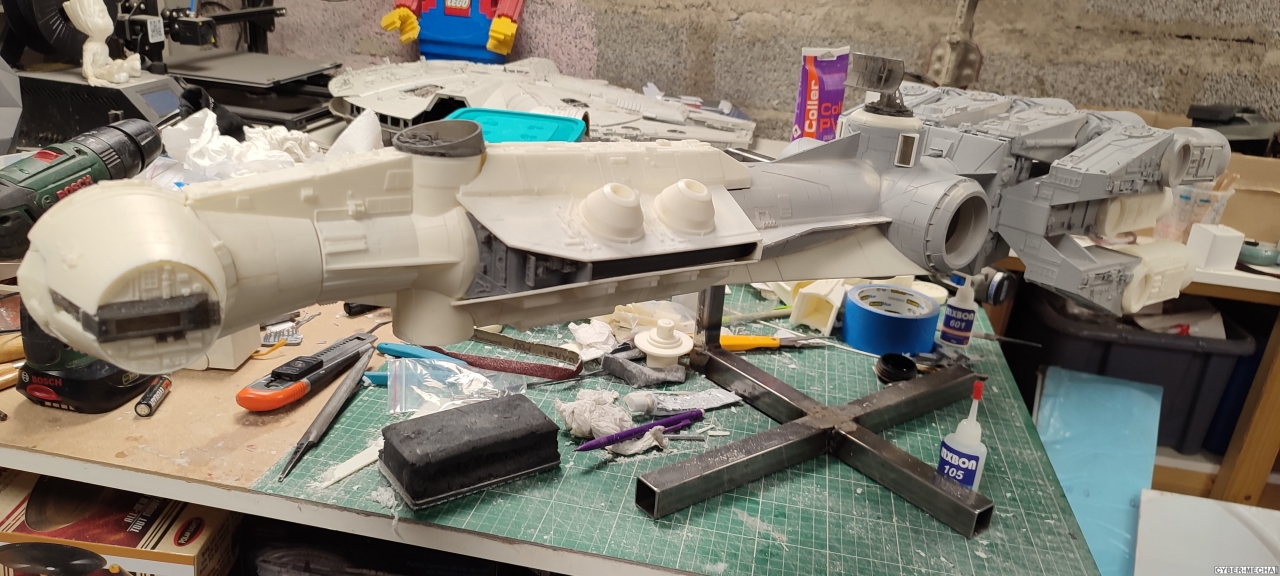

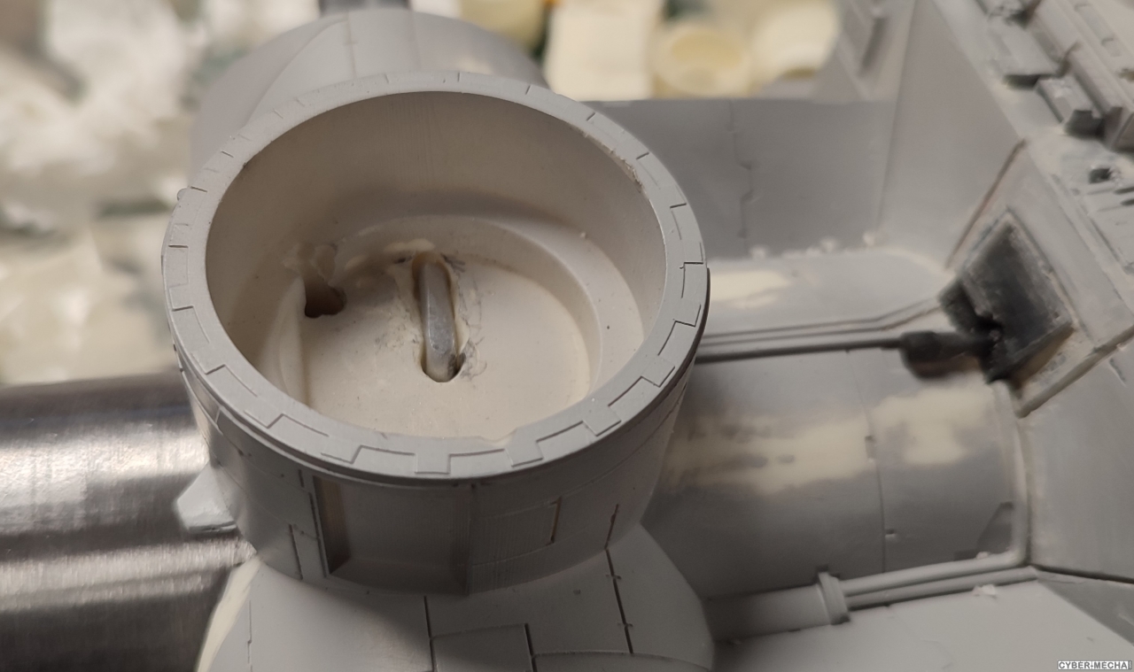

J'ai fait pas mal de mastic, ponçage, ajustage et un peu de collage de détails et des deux grandes parties centrales
+ Perçage et taraudage du maintient des supports latéraux et central des réacteurs ;)
Ben Workshop

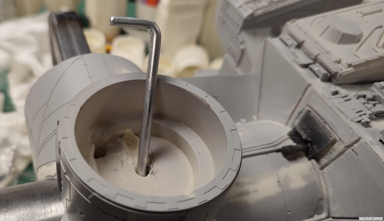

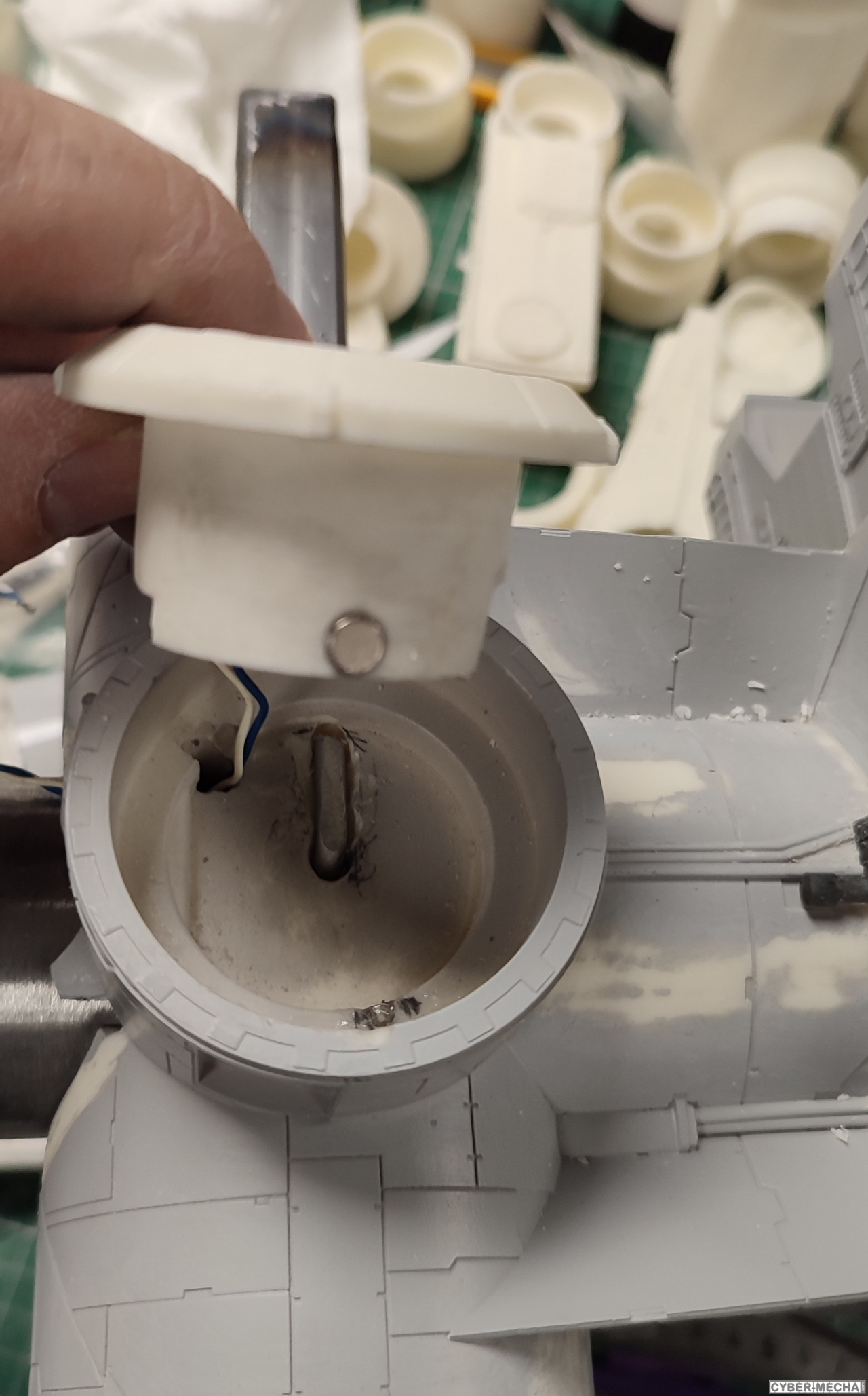

J'ai continué les ajustages etc ..
Et j'ai créé une clef pour maintenir la maquette sur le socle en toute sécurité.
J'en ai profité aussi pour mettre des aimants sur la base du radar comme ça plus de soucis de maintient ;)
Je continue demain ;)

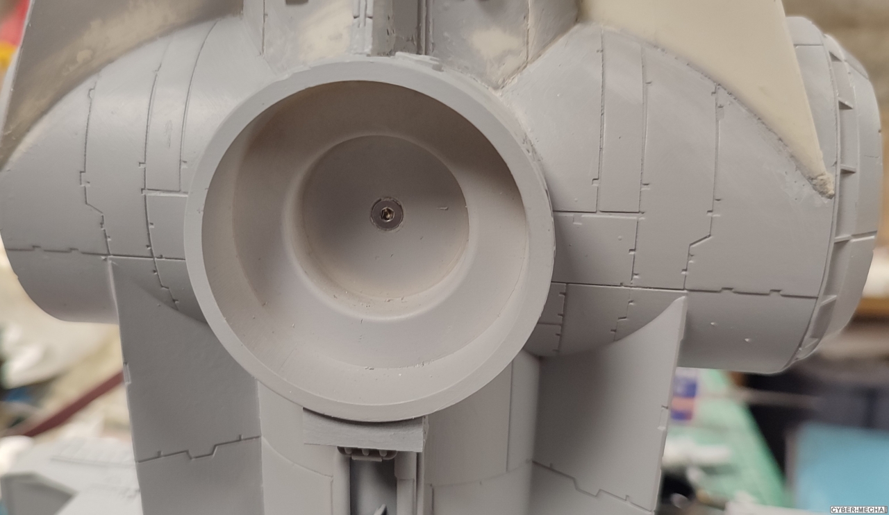

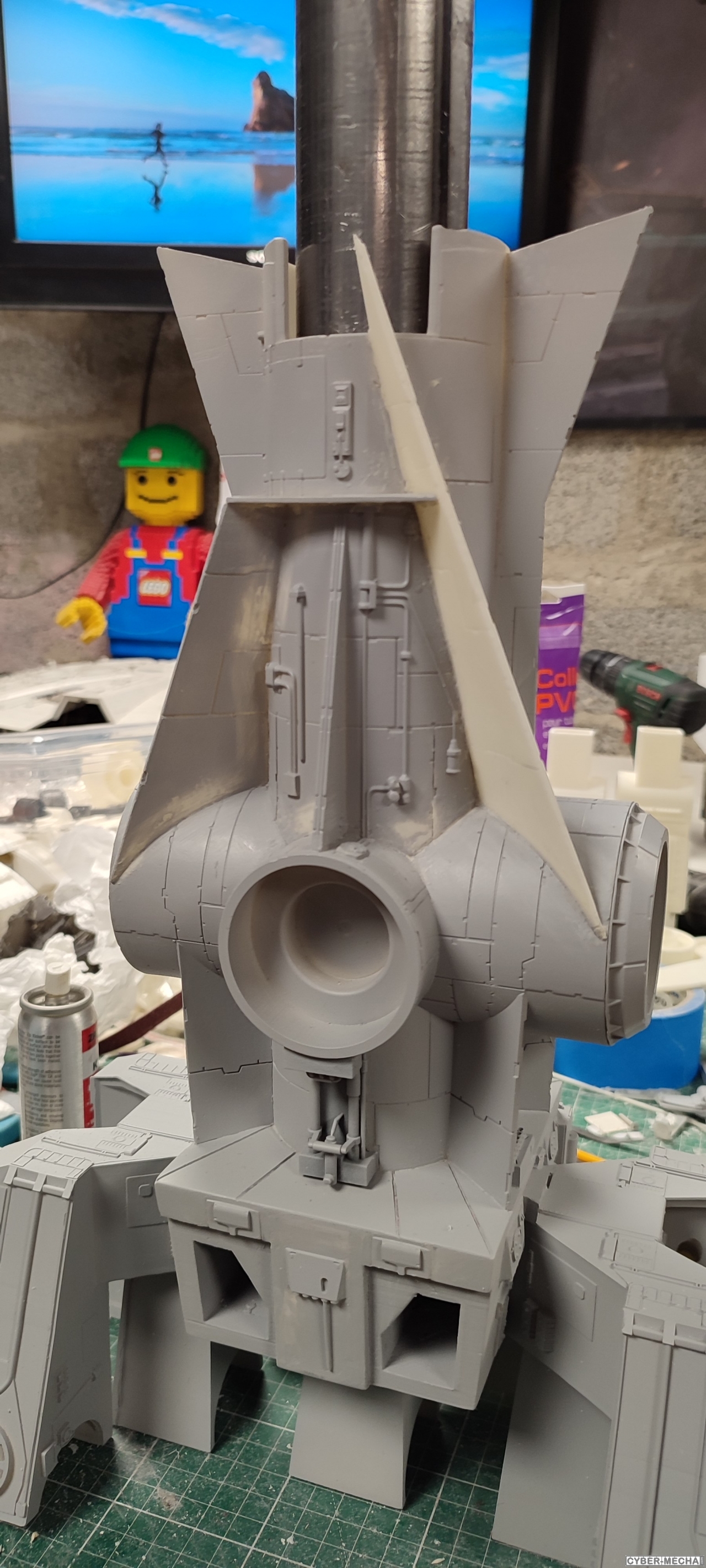

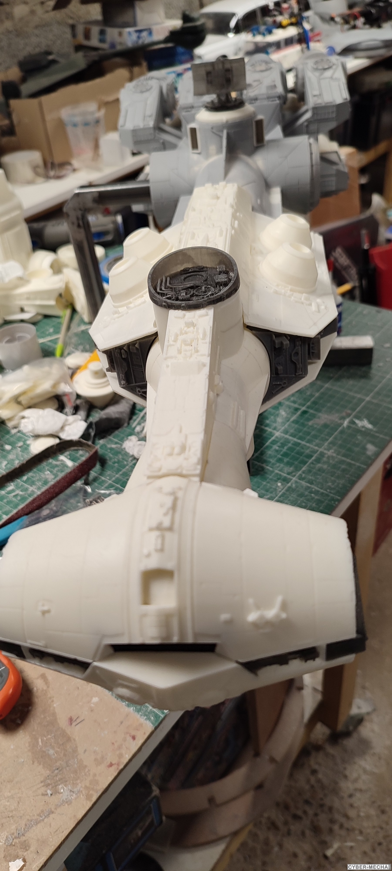

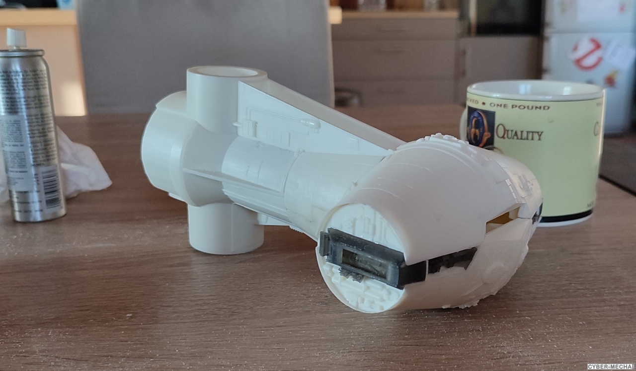

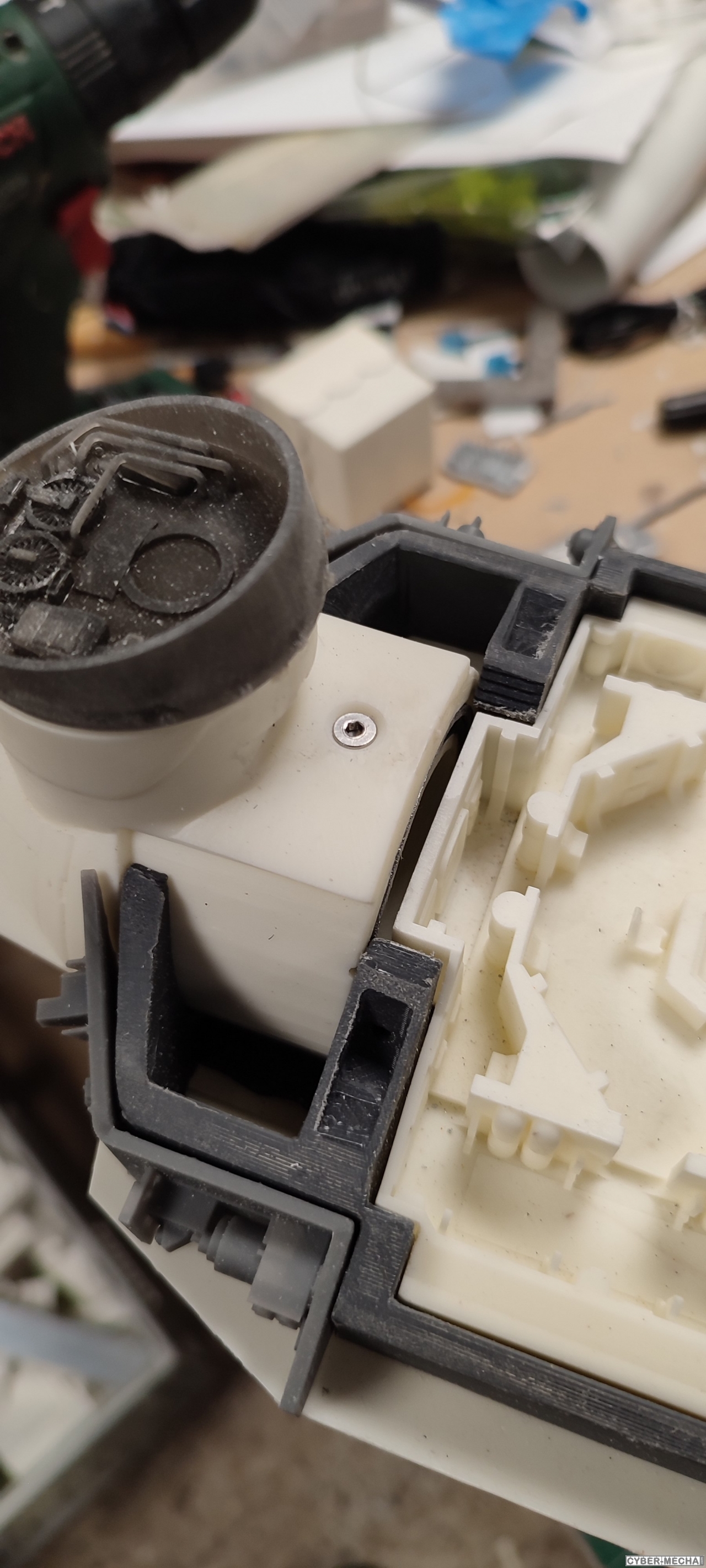

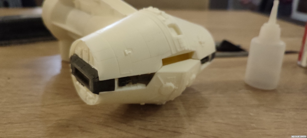

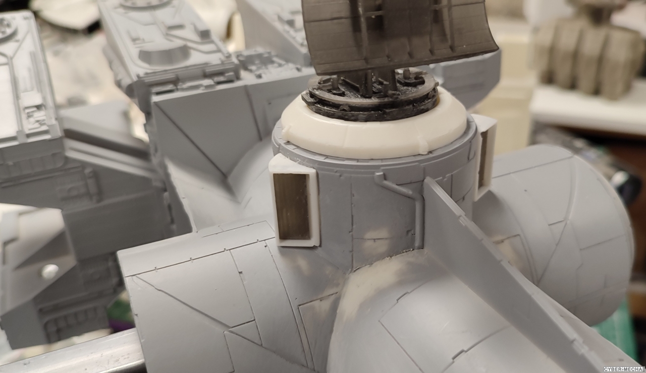

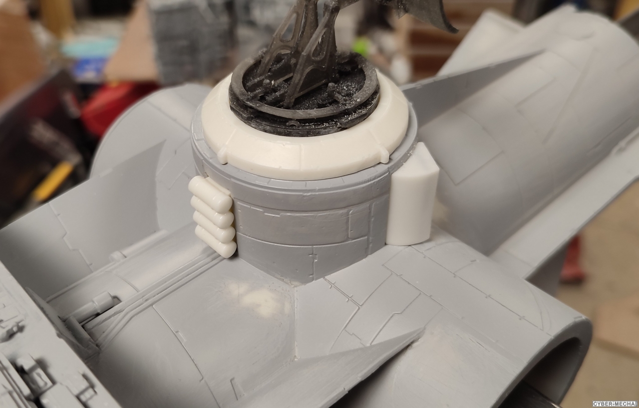

Bon alors quelques avancées quand même :D (pas trop techniques :P )
Pose des "ailerons" inférieurs après quelques retouches.

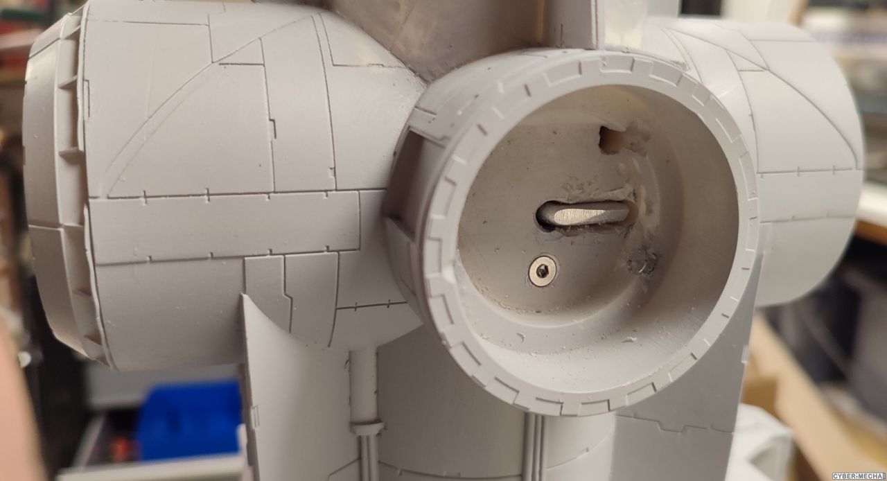

Puis j'ai mis des vis (après taraudage etc...) Pour maintenir la maquette sur le tube acier interne .
J'ai aussi continué à ajouter des détails

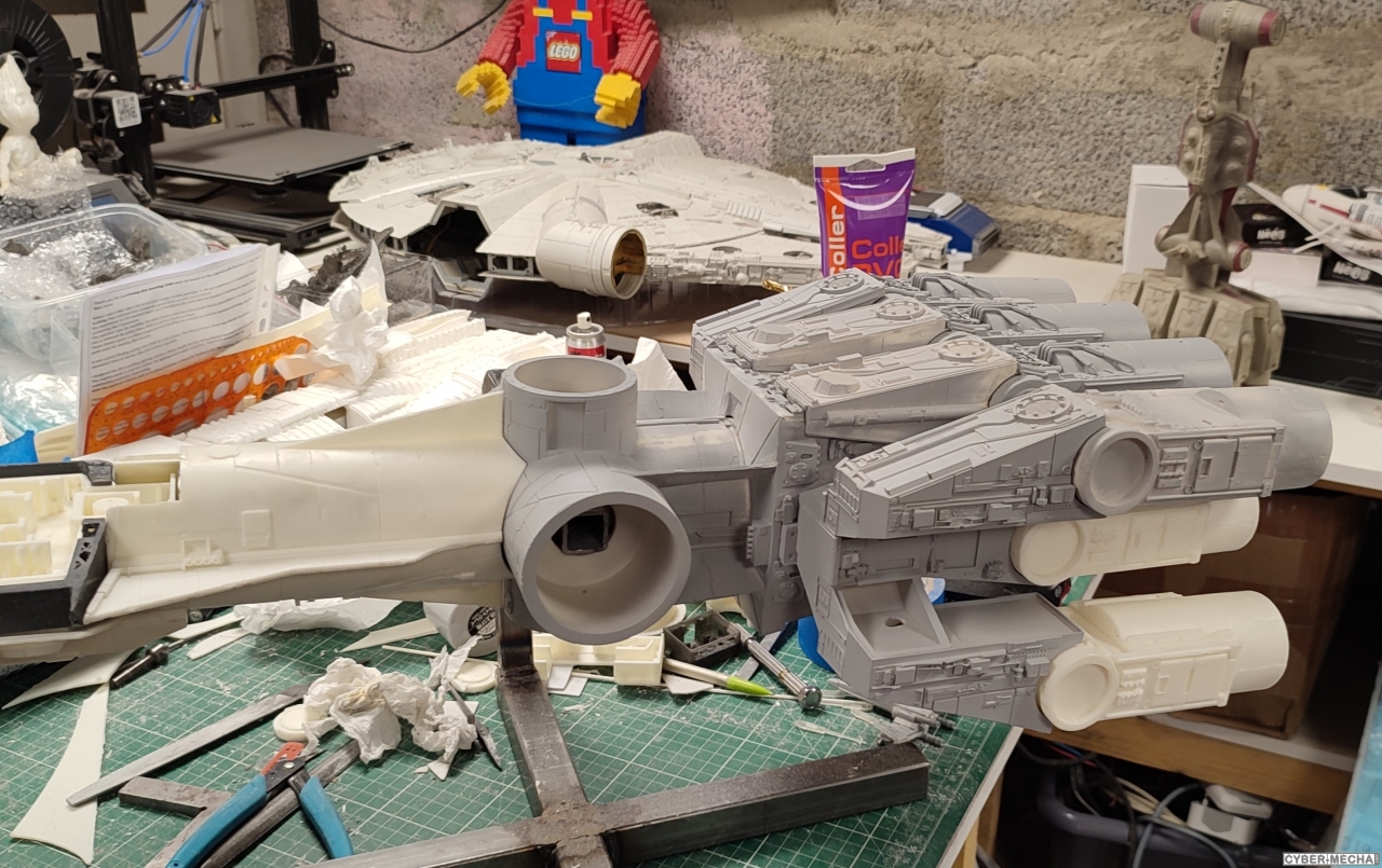

Et enfin, un petit test d'assemblage
Normalement demain arrivée des LEDs pour les X wings ;)
