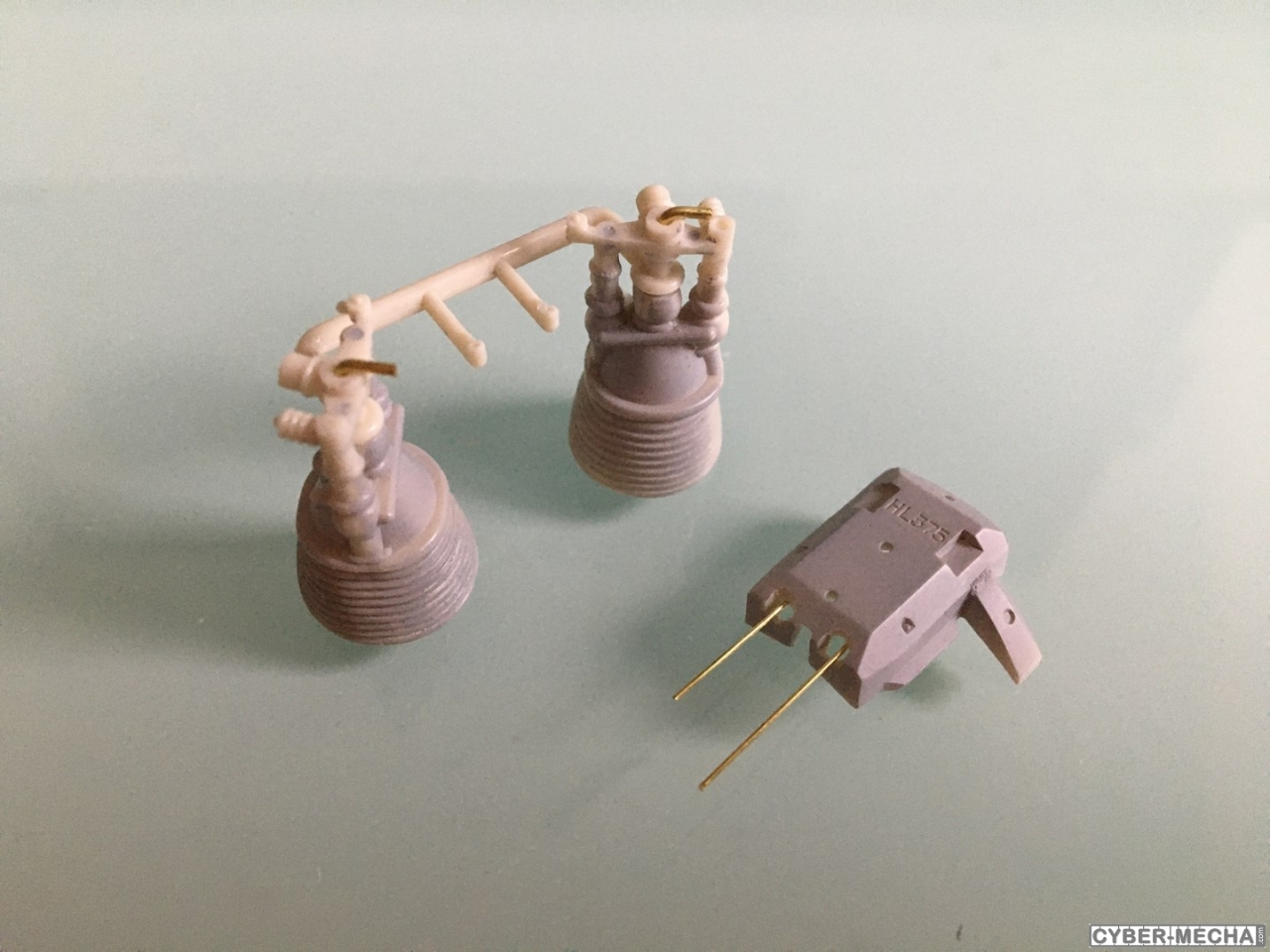

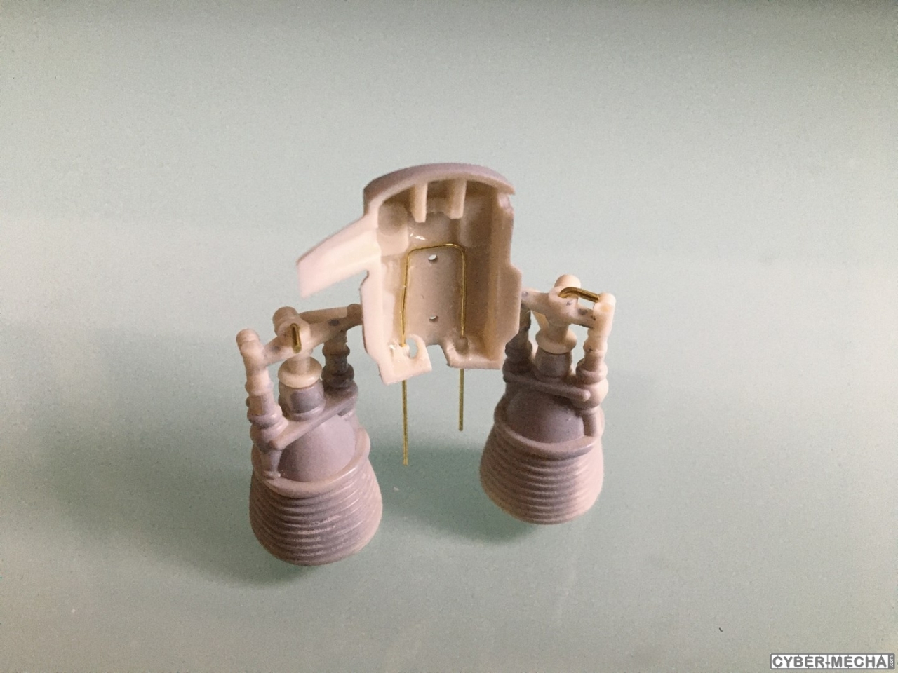

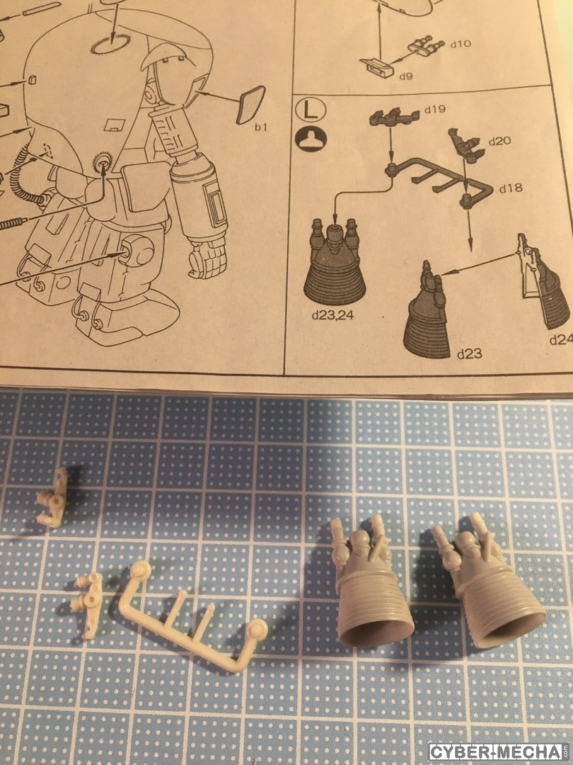

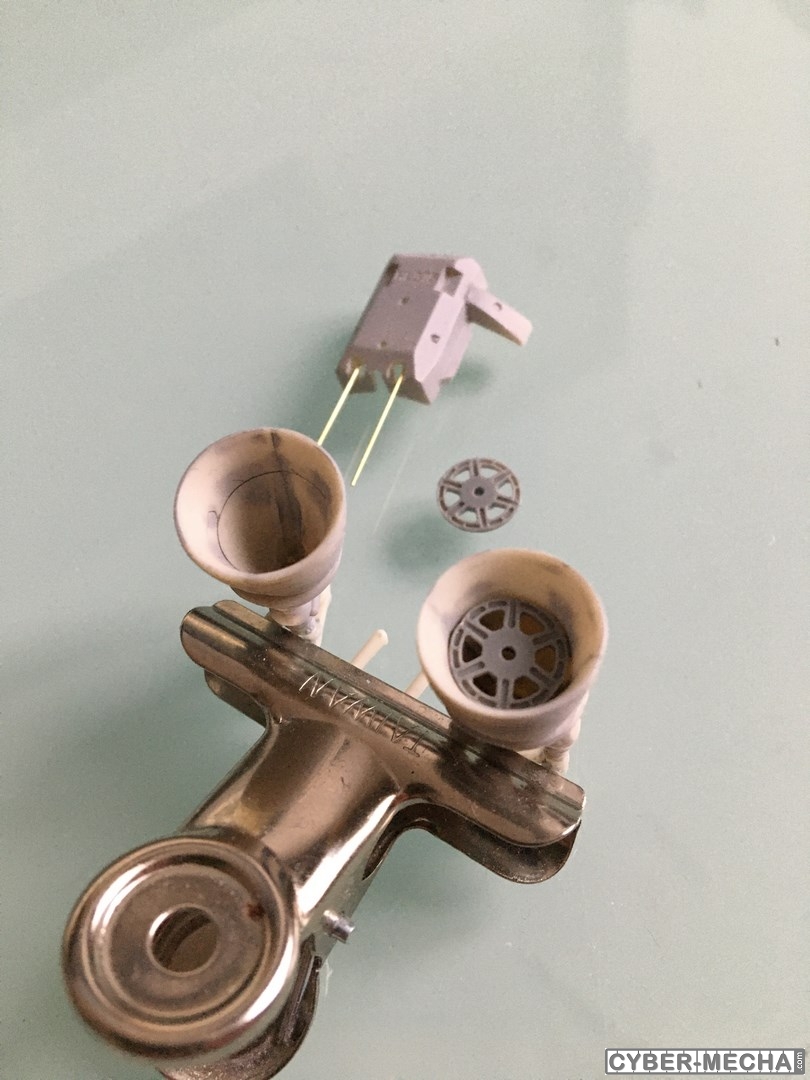

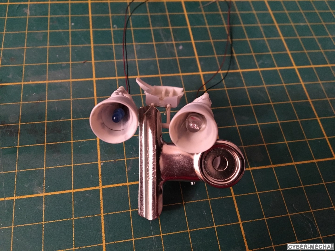

Pour continué je me suis attaqué aux propulseurs en revoyant le système d'attache avec le dos/backpack qui était bien trop fragile à mon goût et en y ajoutant de la lumière (le kit sera représenté en vol).
Rajout de pièces de la boîte à rabiot pour améliorer les propulseurs :
J'ai testé avec 2 LEDs différentes, au final je vais partir sur la plus lumineuse.
Voilà pour le moment, encore pas mal de choses à faire et principalement trouver une pose dynamique pour ce Prowler, heureusement j'ai quelques idées ;)
A+ pour la suite :yodalaser:

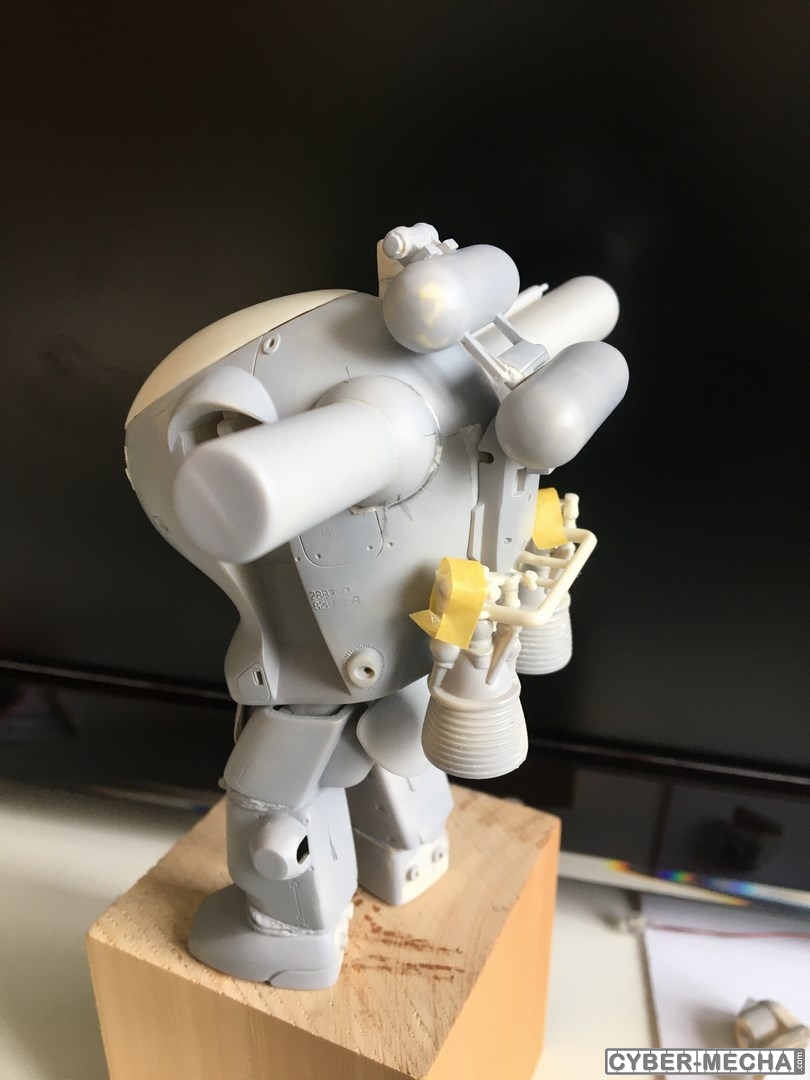

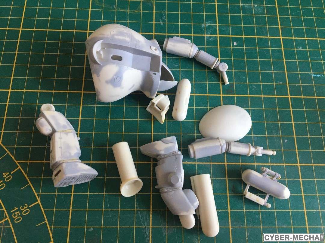

juste histoire de voir à quoi le kit ressemble voici un assemblage a blanc (qui me permet également de voir les gros chantiers à prévoir) :

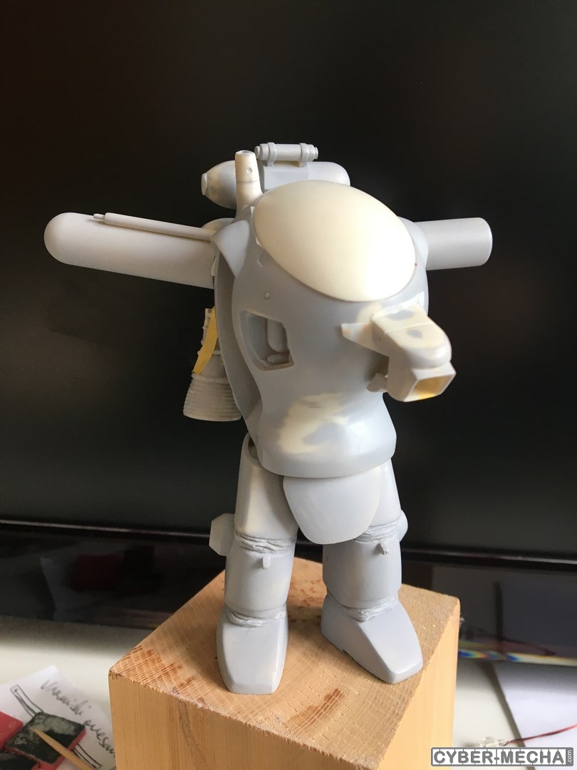

Hello, petite avancée de la semaine avant d'attaquer la partie critique à savoir la pose du modèle.

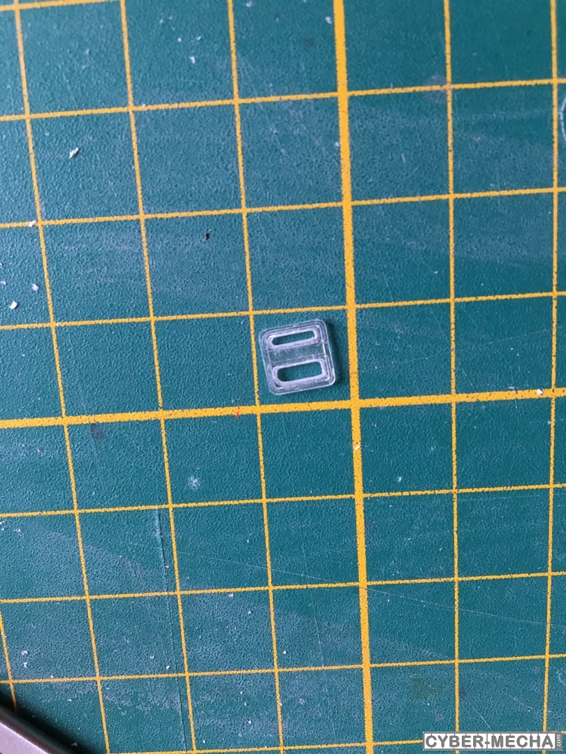

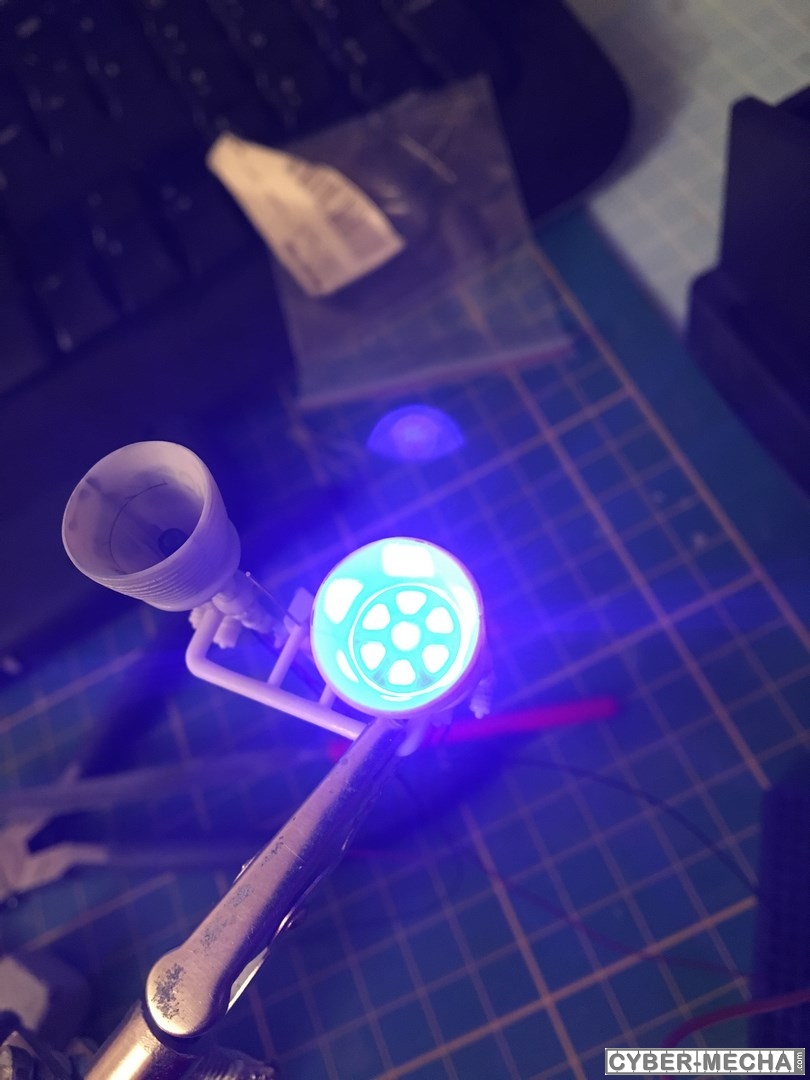

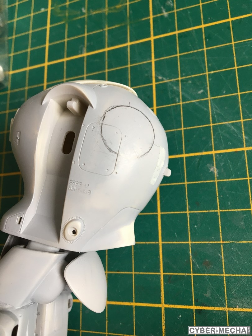

Tant qu'à mettre des LEDs pour les réacteurs autant en profiter pour éclairer le "truc" (caméra? radar?) présent sur la face avant de l'engin.

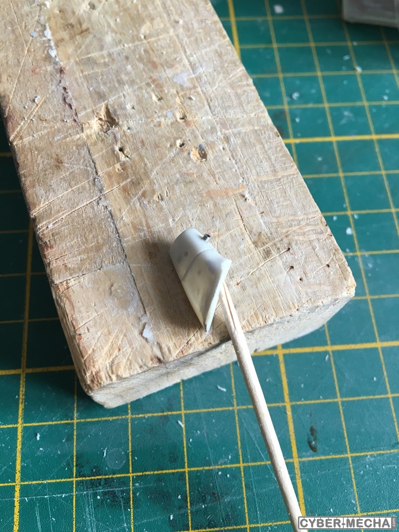

Il existe une pièce transparente, mais avec le moulage qui à laisser un disque disgracieux c'est pas top, et niveau montage je sens que cela va me poser problème, donc j'ai supprimé les parties de la pièce représentant les parties vitrées que je remplacerait par la suite :
J'ai aussi repris cette pièce avec le replacement du petit tube plastique par une petit tube métallique (par lequel je peux passer une fibre optique 0.7mm, mais l'effet n'est pas très visible donc pas sur que je garde cette option) :

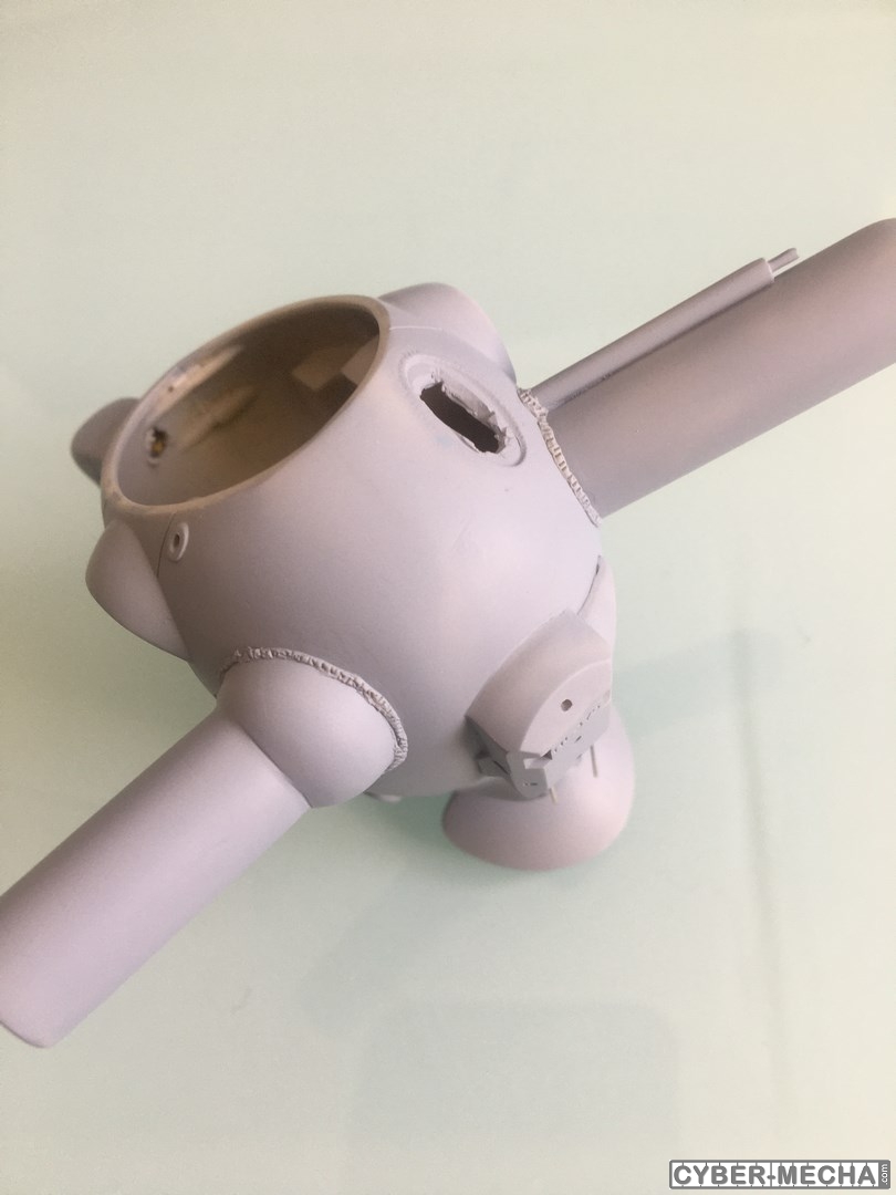

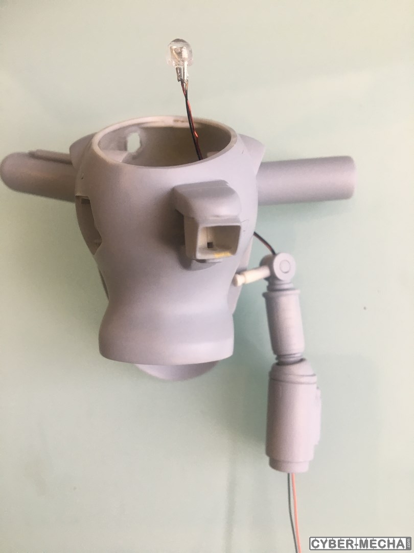

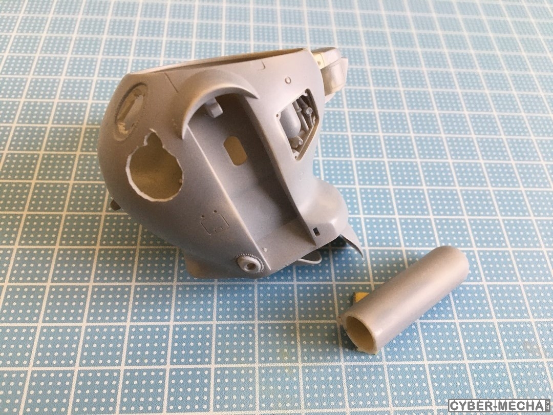

Ensuite il est temps de poser les 2 cylindres sans le dos du cockpit. Bien sur c'est jamais simple avec ce genre de kit...
Au passage une petite découpe pour passer les fils :

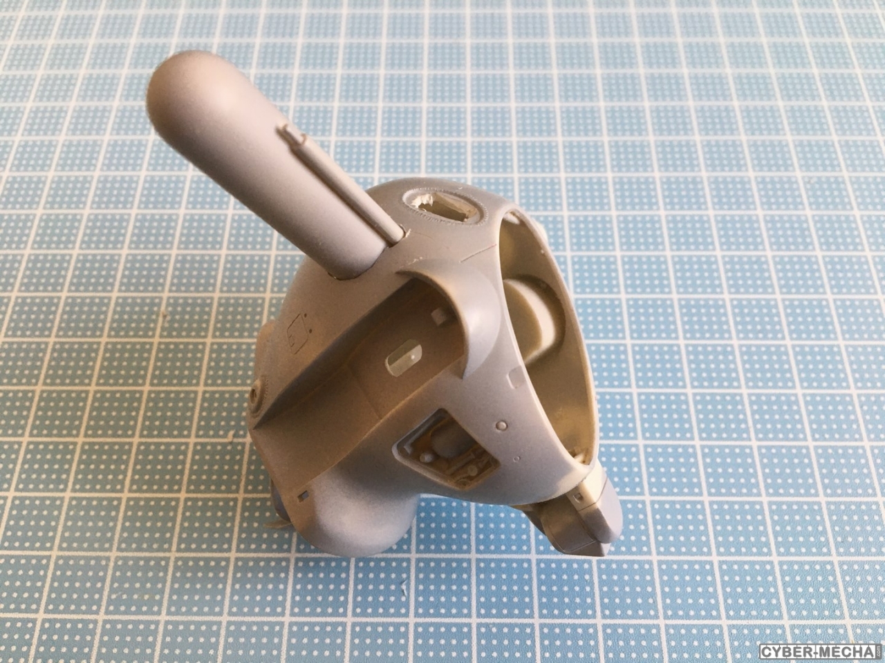

Un peu de mastique pour les soudures et le backpack :
et hop :
Sinon pour les fils d'alim ils passeront par le bras droit, puis la main qui sera solidaire du support... mais ça c'est pour la prochaine fois   ;)
A+ pour la suite :)

tu n'auras que 2 câbles qui passeront dans le bras. Correct ?
C'est sur ces deux câbles qu tu vas piquer tes 4 câbles du backpack  ?
Explique te plait ! ;)
Citation de: Bouq' le 10 Octobre 2021 à 14:55:19tu n'auras que 2 câbles qui passeront dans le bras. Correct ?
Tout à fait, le bras va ramener les 2 fils d'alim à l'intérieur du cockpit pour y raccorder les fils des LEDs.

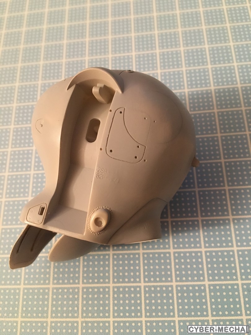

J'adore ton retraçage de panel line !
Citation de: Marc le 11 Octobre 2021 à 08:28:13J'adore ton retraçage de panel line !
Merci  :)
En fait les pièces du kit sont plus ou moins communes avec d'autres kits Ma.k, donc il y a parfois des "trucs" qui collent pas vraiment comme cette trappe qui ne pouvait pas s'ouvrir, des pièces planes à coller sur la surface ronde du cockpit, etc ...
