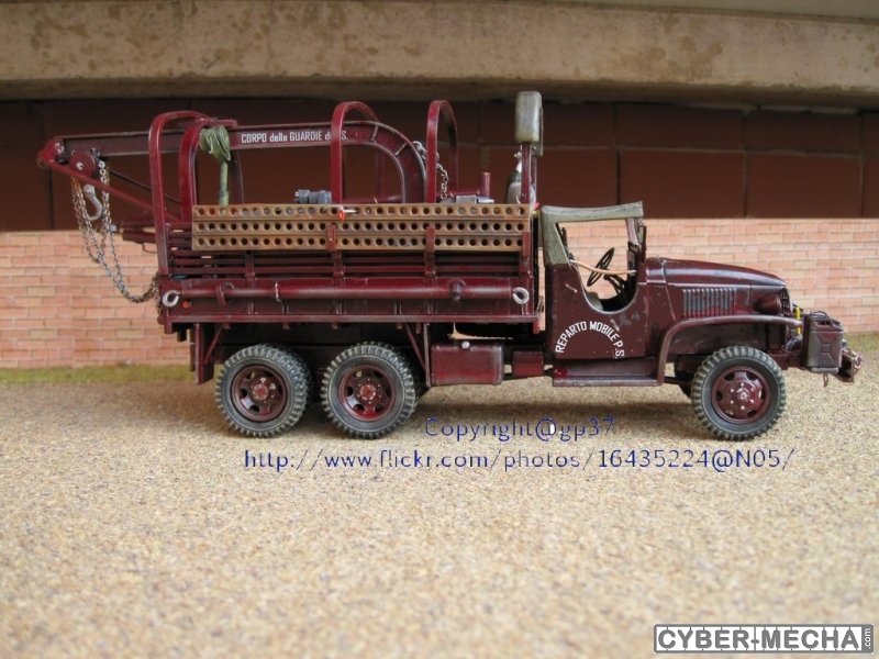

A défaut de me lancer tout de suite dans la réalisation du GMC Atelier, je vais essayer de faire un Lot 7 de la Police italienne des années 50.

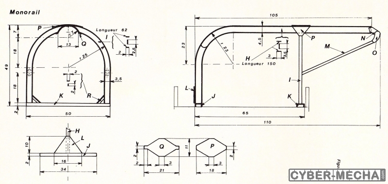

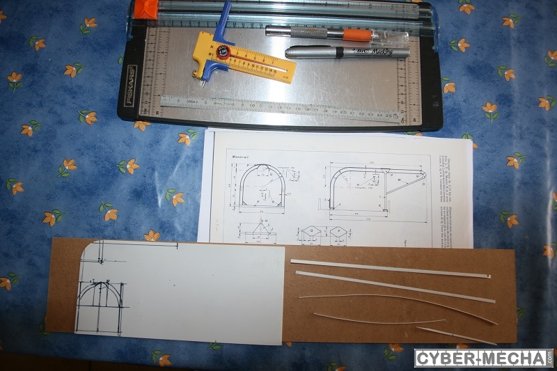

Le plan de départ issu d'un vieux numéro de MPM

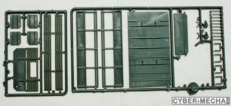

Le plateau issu d'un kit Heller
Le début du découpage :
La suite au prochain numéro.

Et oui, eux aussi récupéraient tout ce qu'ils pouvaient dans ces années difficiles de l'après guerre. Voila donc un projet super original que je vais suivre avec grand intérêt !
Bon montage

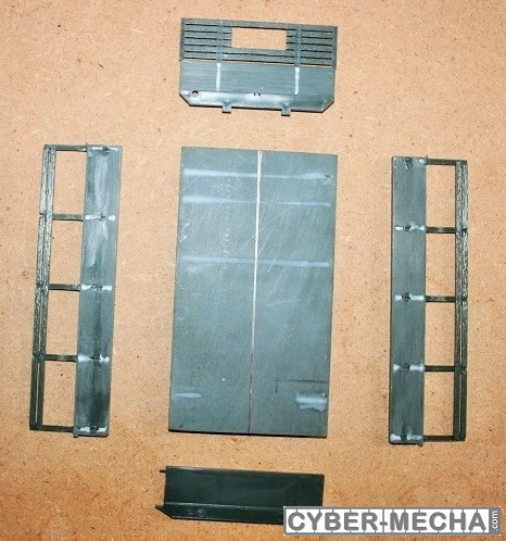

Masticage te ponçage des éléments du plateau :
Assemblage des éléments du portique :
Ca avance doucement, mais surement.
Prochaine étape, vérification des côtes puis passage à la réalisation du palan.

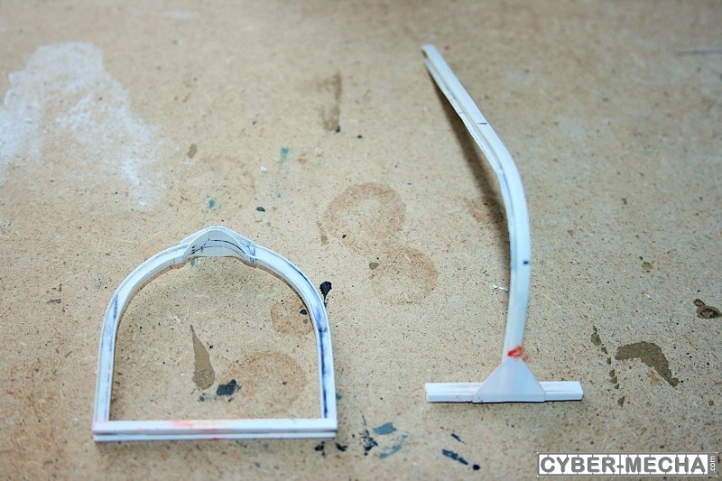

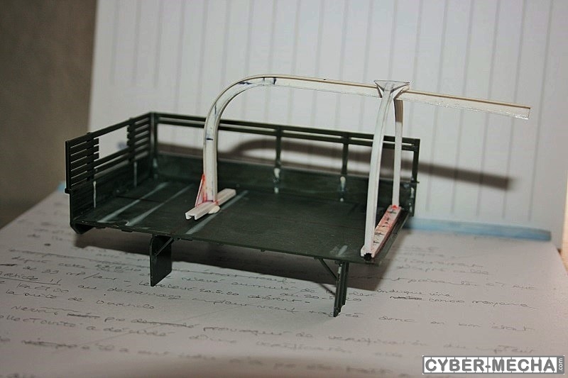

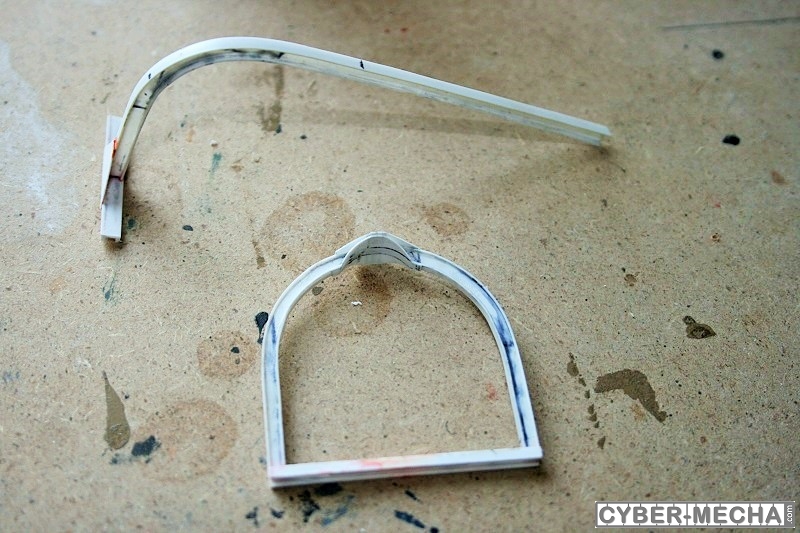

début d'assemblage des pièces des éléments du portique :
Assemblage à blanc, ça tient grâce à la patafix :

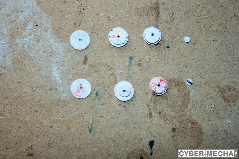

Découpage et début de collage des rondelles du palan.

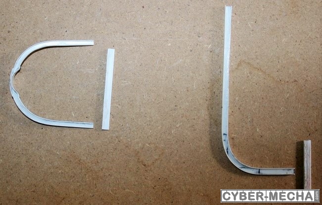

Euh... les éléments du portique, c'est du scratch ou de la récup d'un autre kit ?
Normandyard
C'est du scratch votre Grandeur.
Serge
Citation de: Normandyard le 01 Août 2021 à 17:44:01C'est du scratch
c'est bien ce que je craignais....
Du coup, j'ai une autre question : C'est vraiment du profilé en I cintré ou 2 profilés plats fins assemblés autour d'un pan de CP qui joue le rôle de la partie verticale du I ?
Normandyard
Découpage des 3 bandes dans de la carte plastique de 0,5 mm puis collage pour obtenir le I.
J'ai essayé une seule fois de cintrer un profilé en I, ce n'était pas vraiment le top.
Mais cela venait peut être de moi.

Citation de: Normandyard le 01 Août 2021 à 19:11:52J'ai essayé une seule fois de cintrer un profilé en I, ce n'était pas vraiment le top.
je crois que c'est physiquement impossible (rétractation de l'intérieur & extension de l'extérieur du I)
