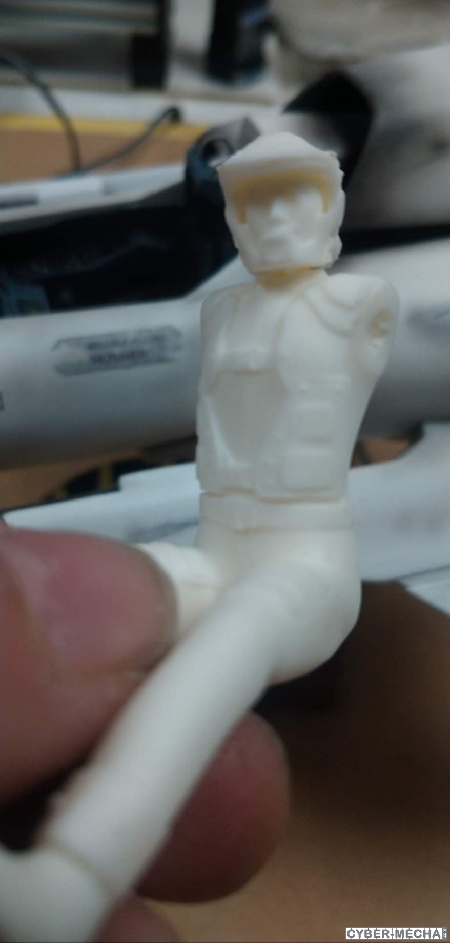

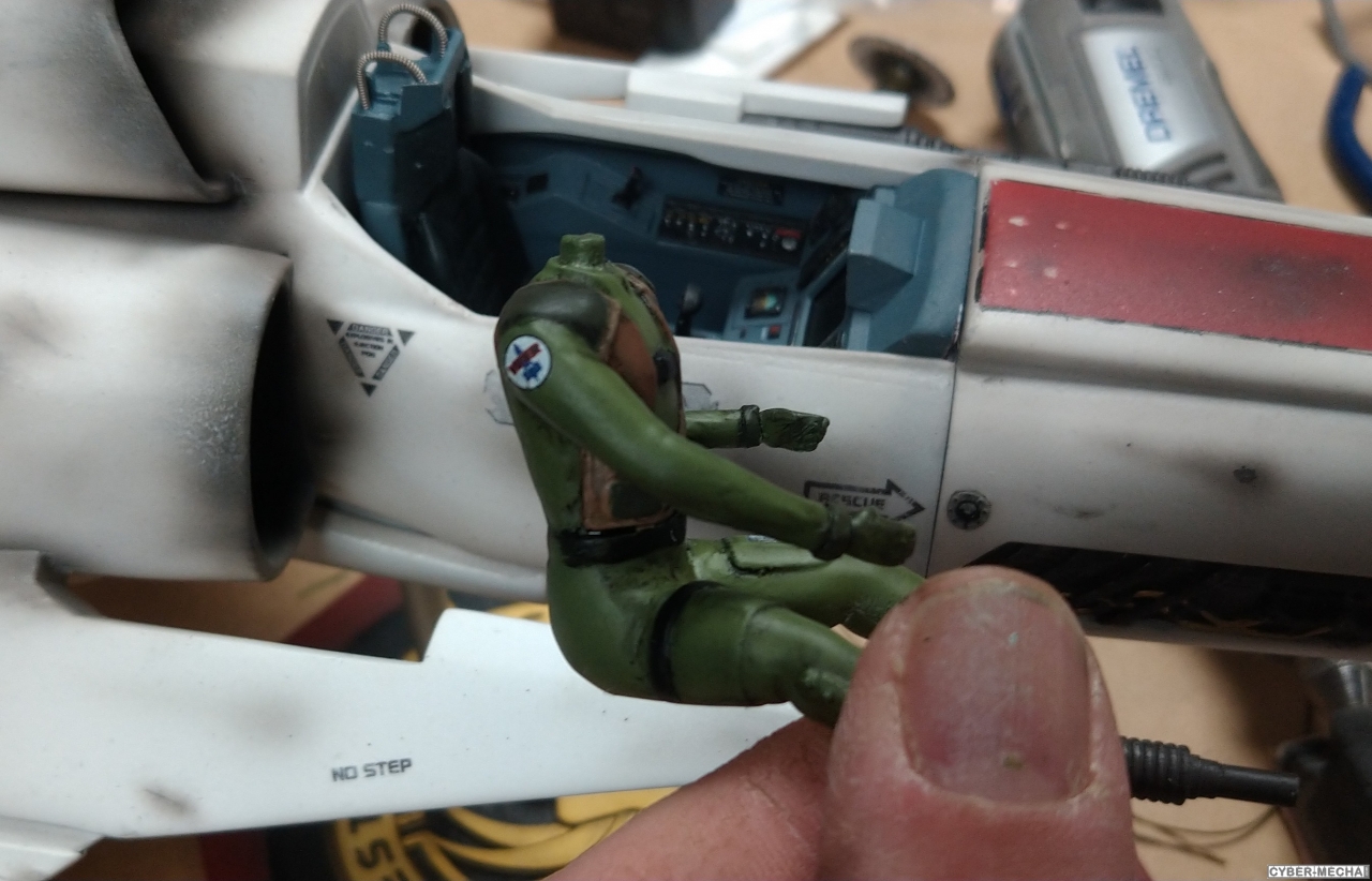

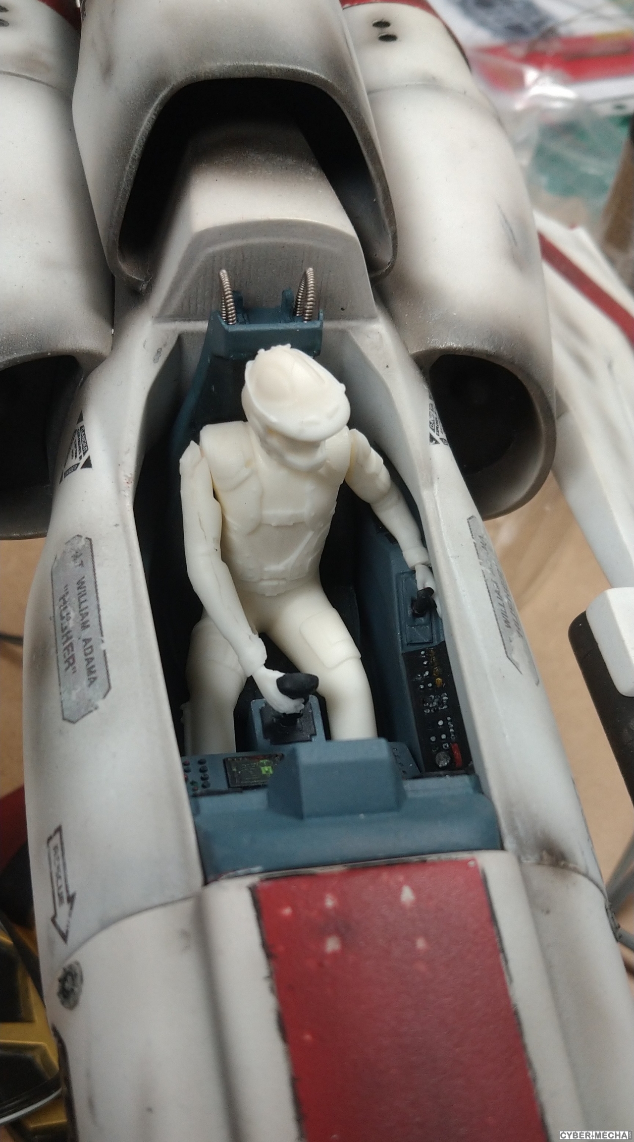

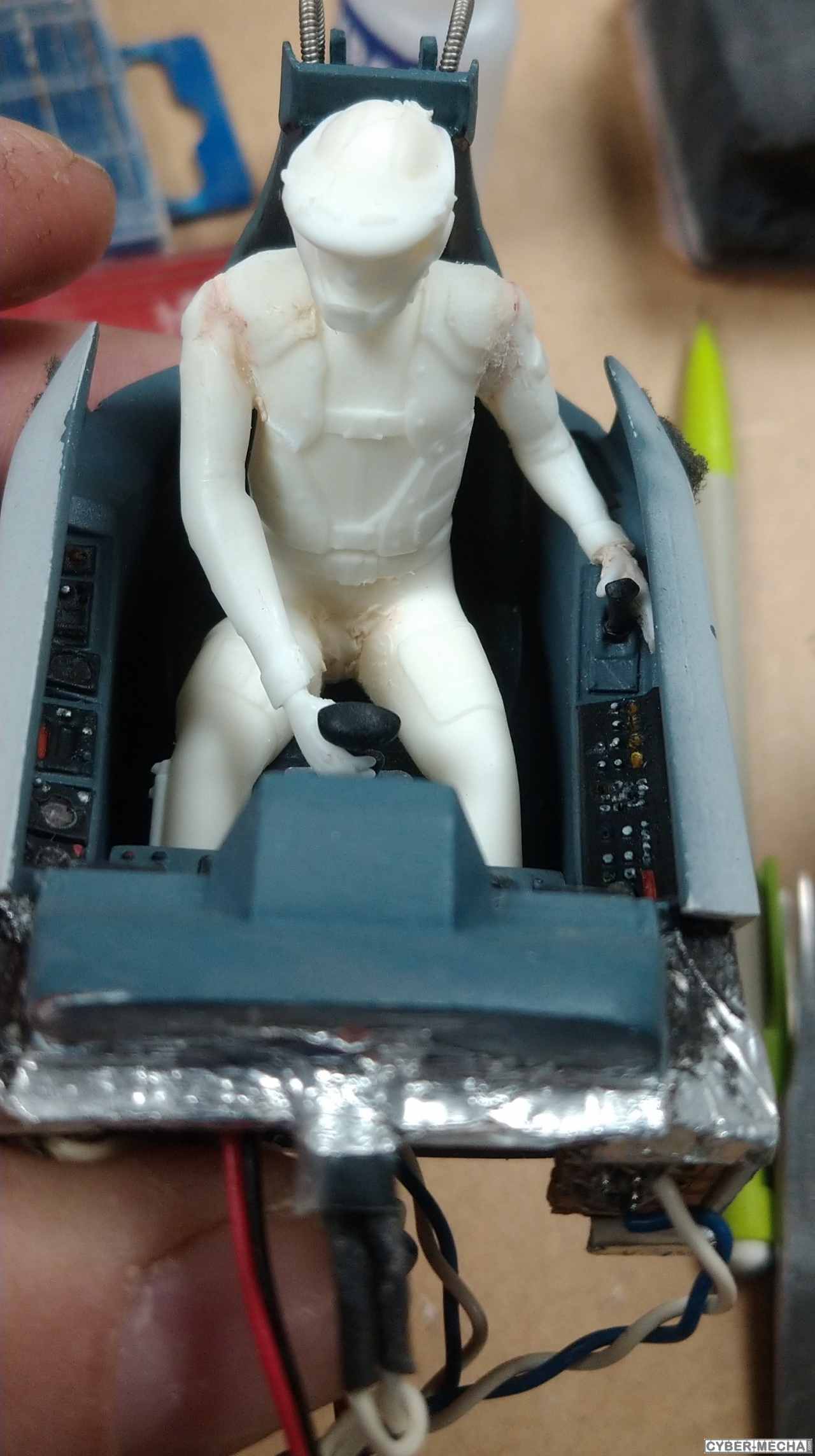

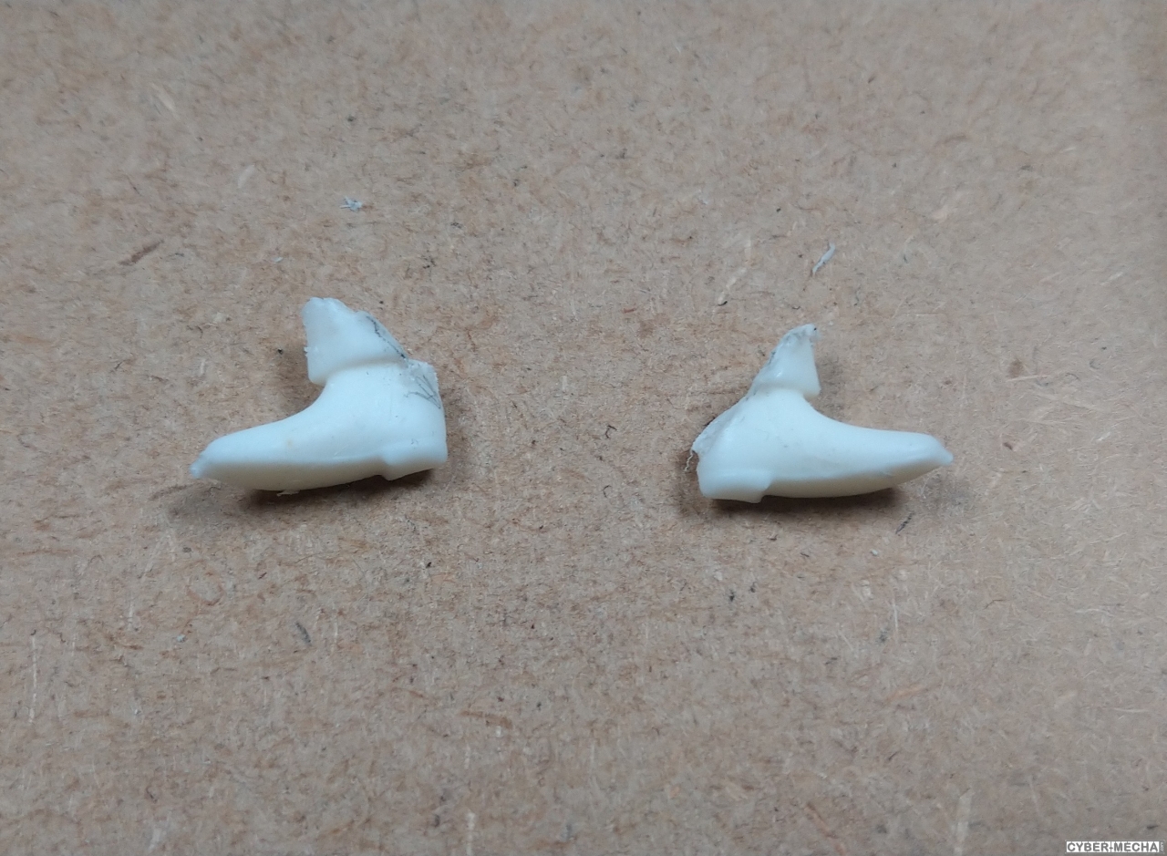

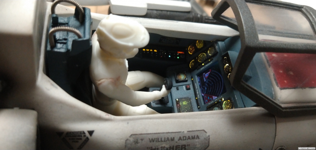

Alors, ce matin, première mission, ajuster le pilote car pour installer la lumière et l'écran dans le cockpit j'ai modifié la planche de bord..
Obligé de lui couper les pieds et raboter le derrière lol

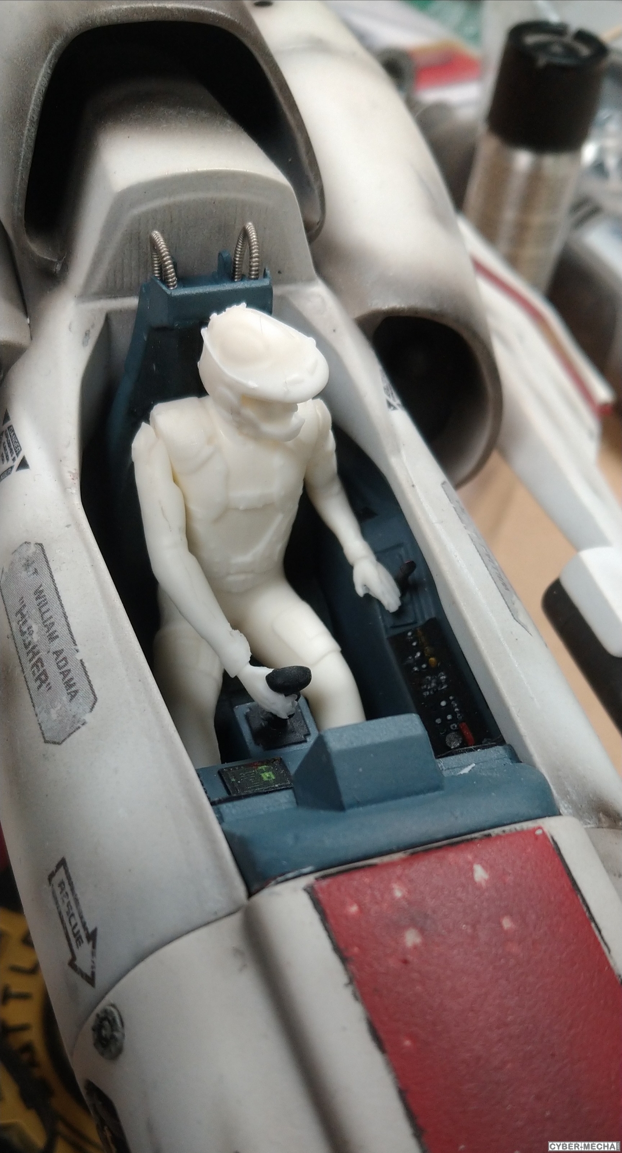

Après j'ai ajusté les bras
Et j'ai modifié la position de l main gauche pour qu'elle soit sur le manche des gaz (je lui fermerai la main plus tard ;) )
Bon y'a plus qu'à uniformiser tout ça ;)
Ben Workshop
#1

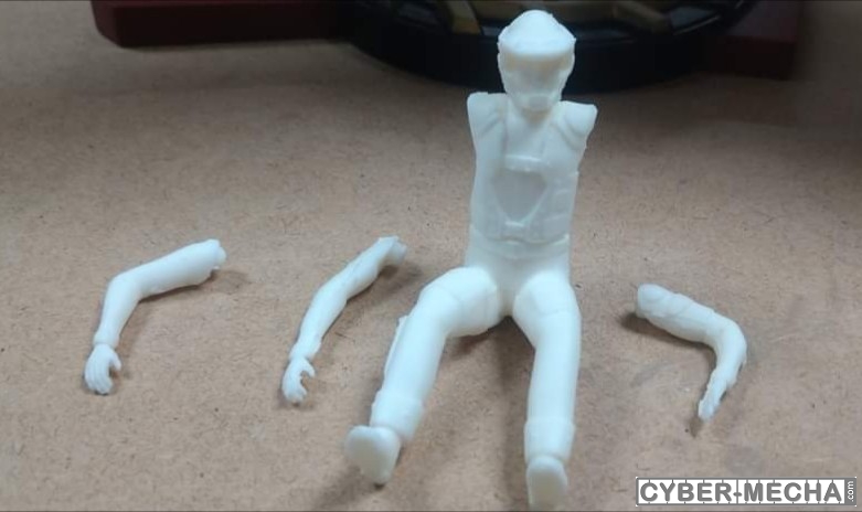

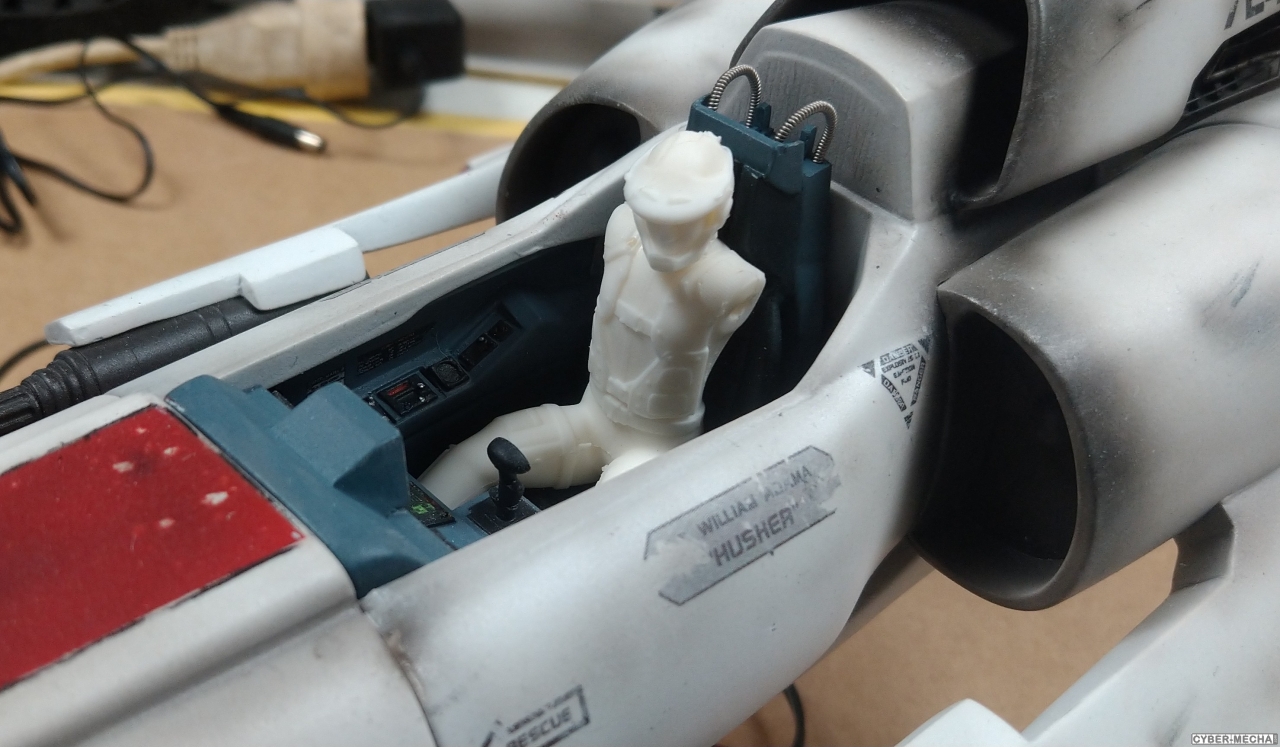

Aller une petite dernière lol
J'ai modifié le bras gauche et la main donc..
J'ai baissé l'épaule droite pour donner une meilleure attitude..
J'ai gavé les espaces de mastic.. Plus qu'à attendre que ça sèche pour continuer ;)

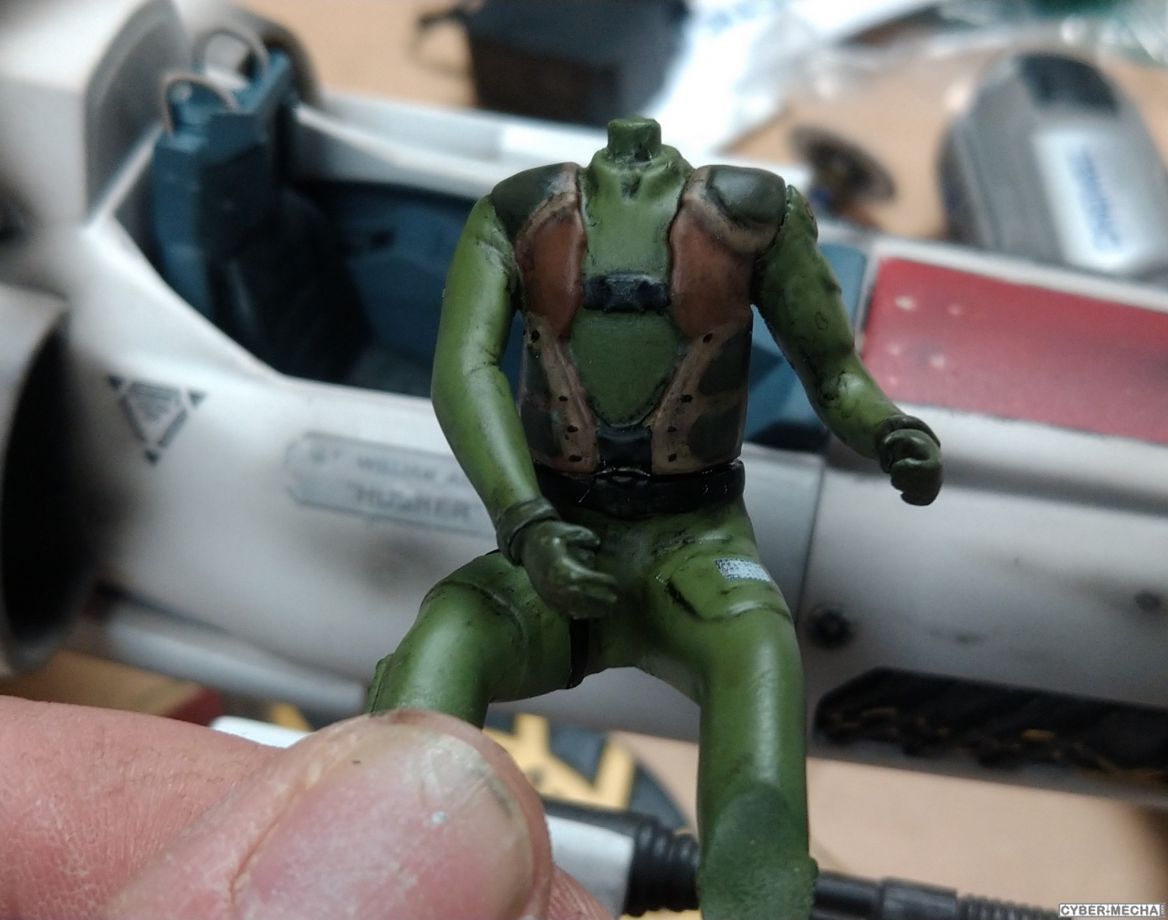

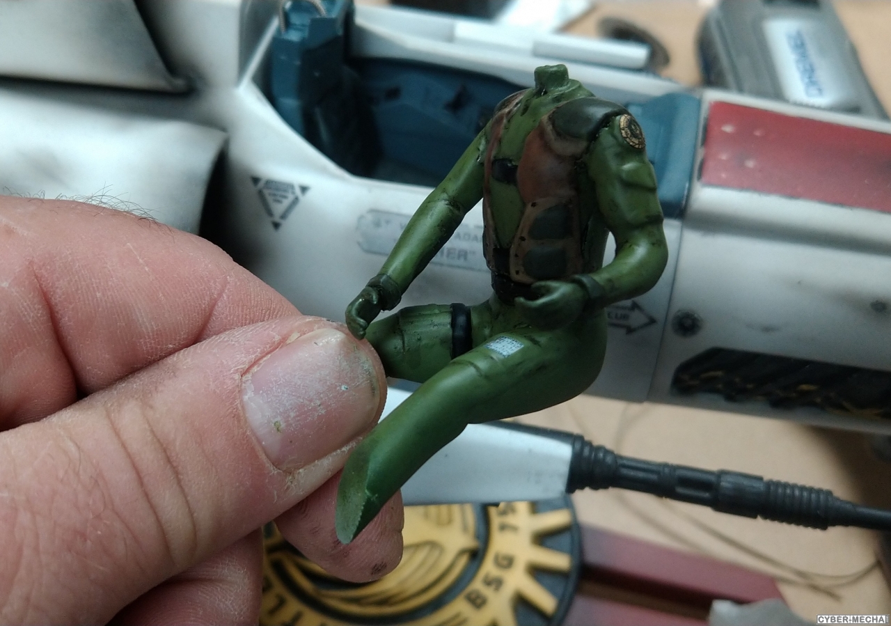

Bon j'ai peint le corps du pilote et ajouté des decals pour les écussons..
Comme tjrs la peinture et moi ça fait 2 donc cava mais ça aurait pu être mieux..

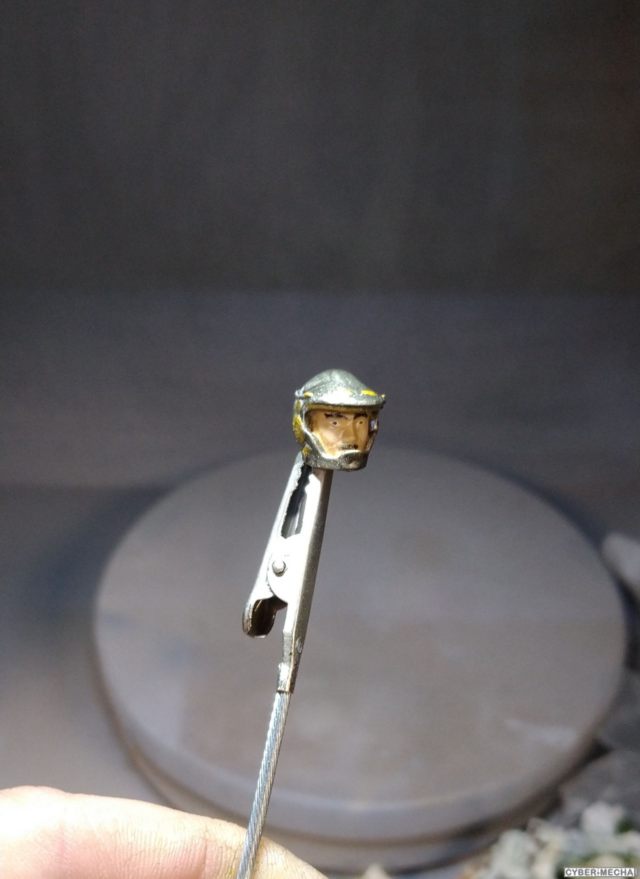

Je vais essayer de faire une tête plus potable que ça lol,

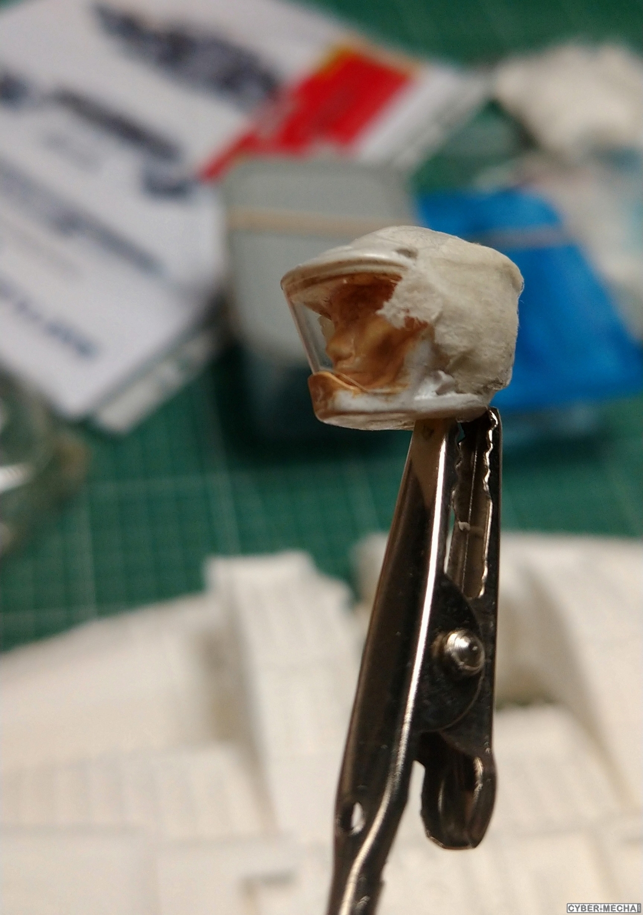

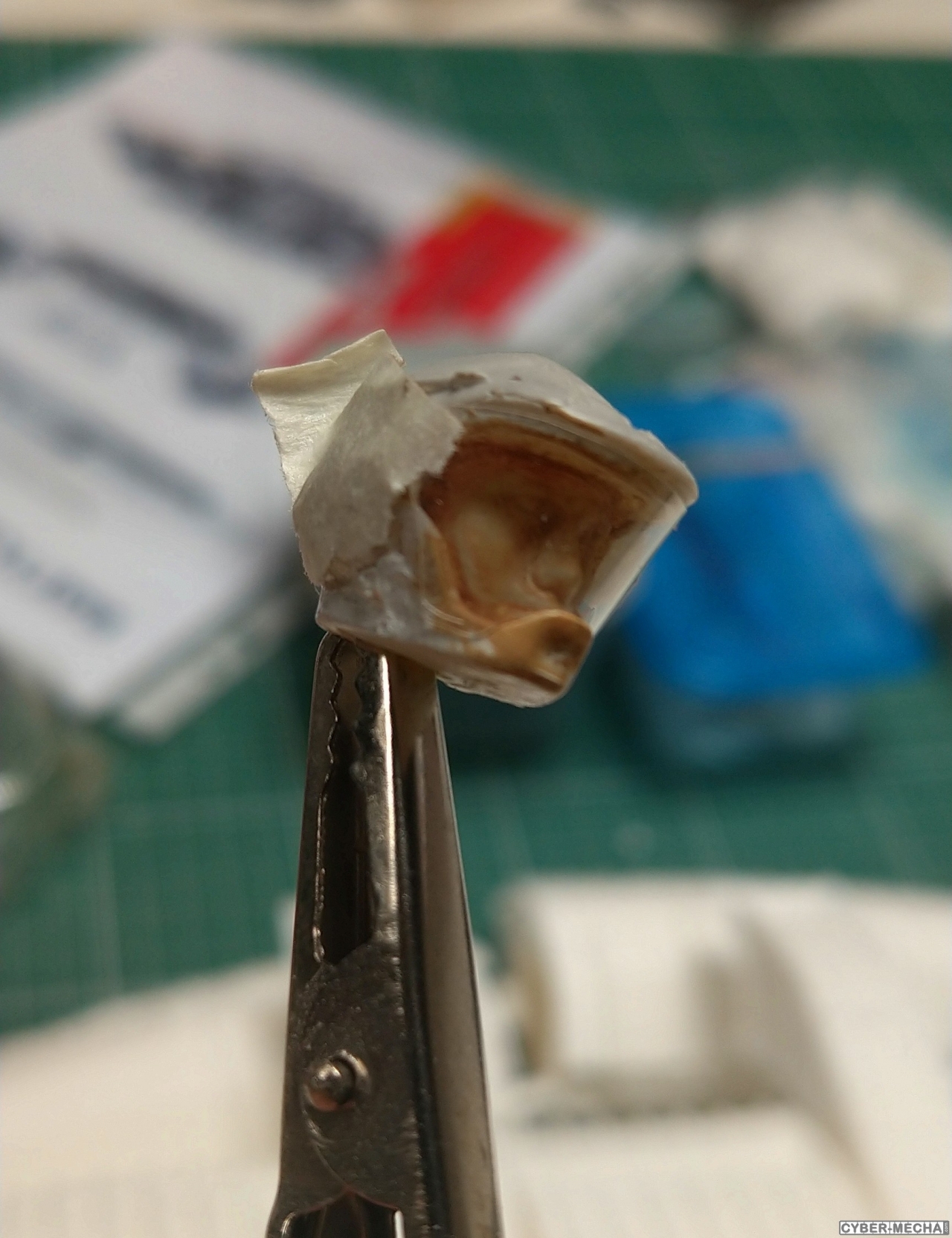

Sinon j'ai fait une visière pour le casque ;) deux essais pour la faire, ça va je suis content :D.
Pour info j'ai mis in scotch de peinture a la place de la visière, j'ai tracé les contours puis défait le scotch, l'ai posé sur un rodhoid et que j'ai ensuite découpé :D

Ben Workshop
Merci ;) plus qu'à peindre la tête lol
Ha et le rodhoid se colle à la cyano ;)
J'utilise un cure dent pour déposer des tout petits points tout le long du plan de joint.
C'est comme ça que j'ai fixé la verrière pour le viper ;)

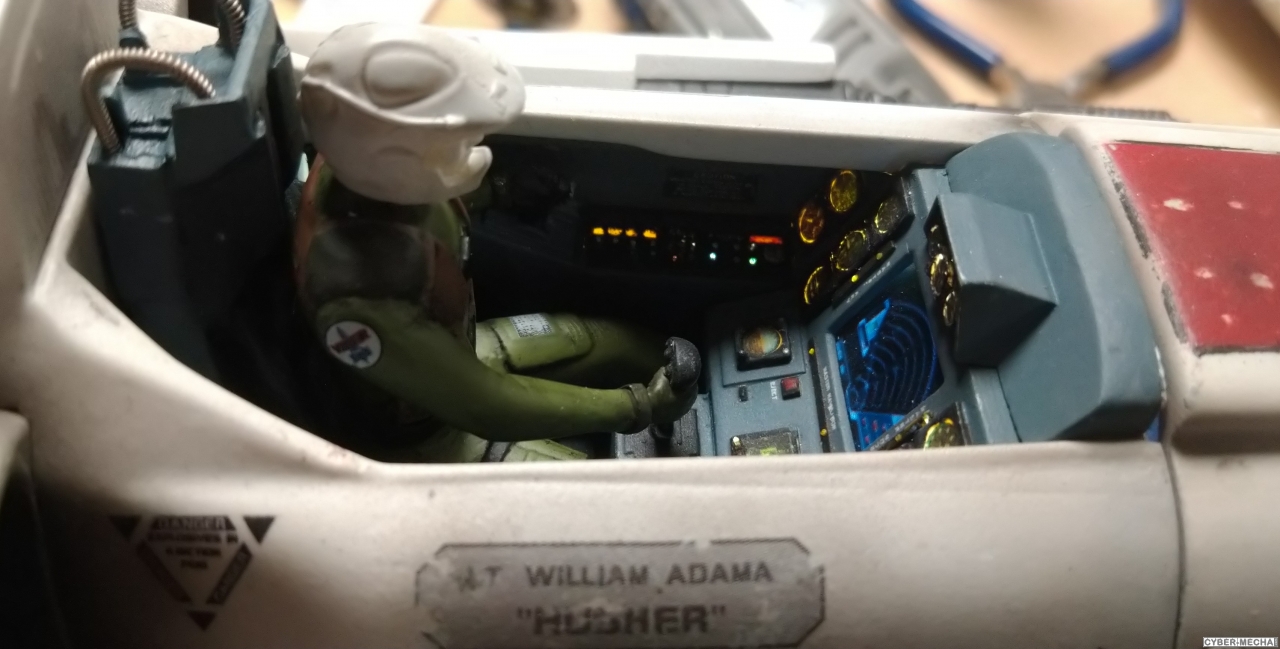

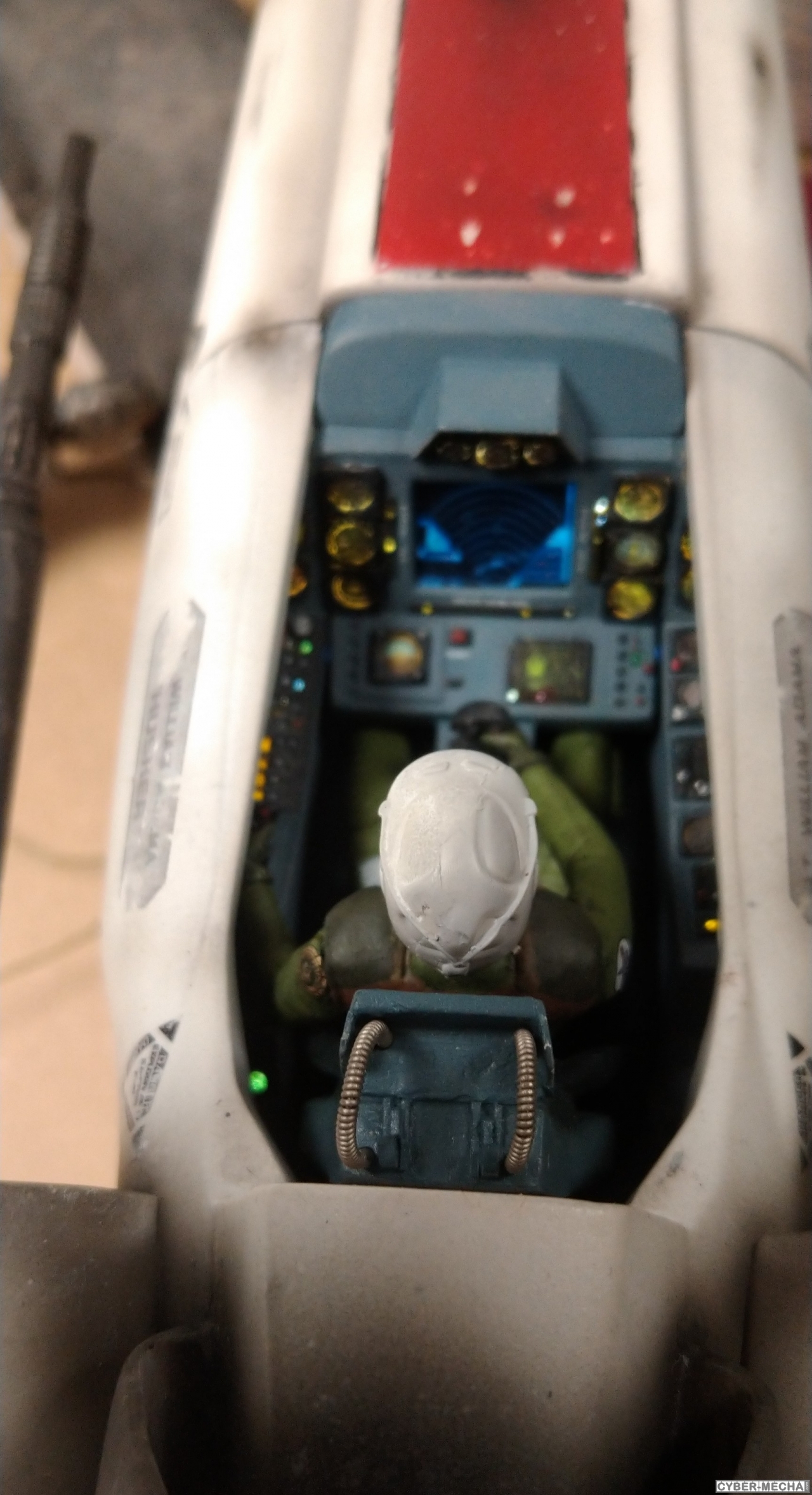

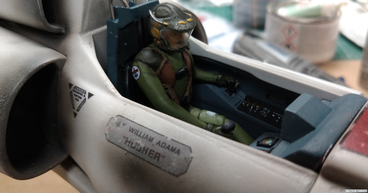

Et voilà la tête.
Soyez indulgents j'ai tjrs du mal avec la peinture, surtout des visages :)
Il me reste encore le harnais à faire ;)

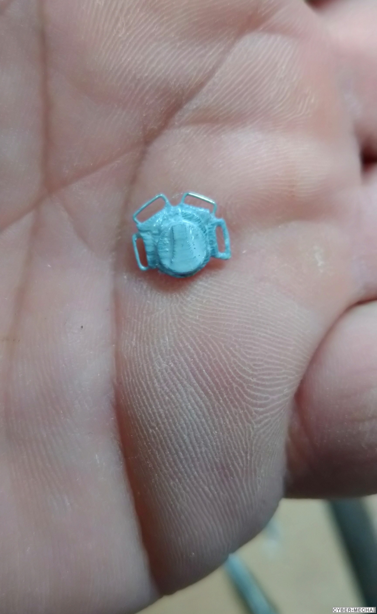

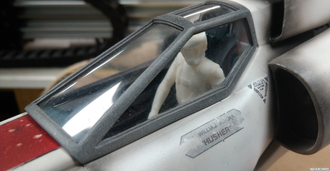

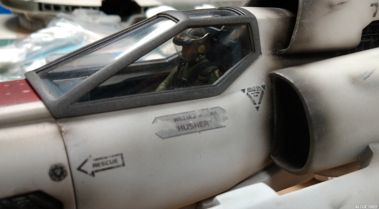

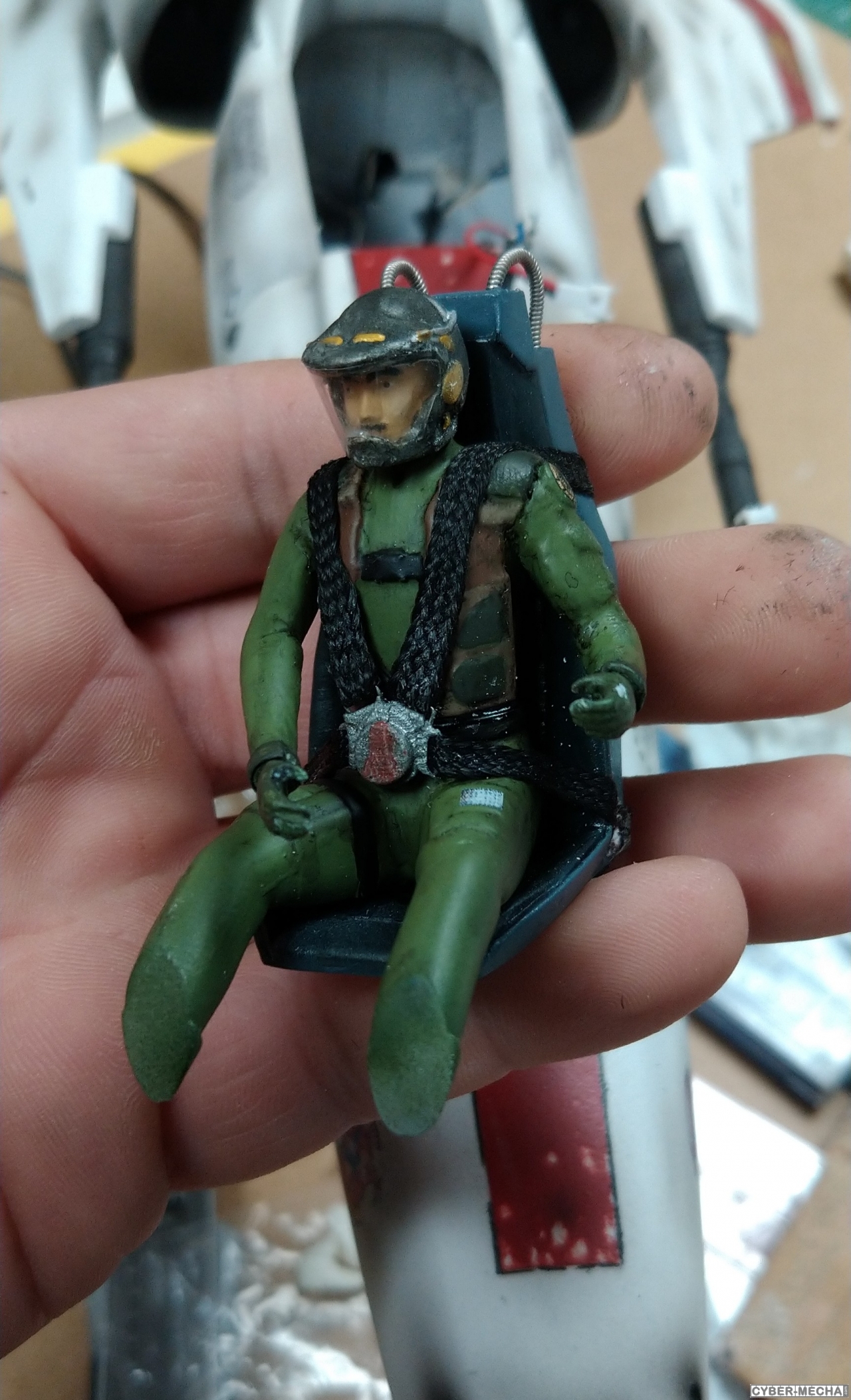

J'ai fixé la visière (tjrs à la cyano avec un cure dents ;)
Ensuite j'ai attaqué le harnais..
J'ai du refaire les boucles qui avaient cassé, je me suis servi de cordes de guitare.
Ensuite j'ai mis les sangles.. Un peu trop épaisses et il manque les boucles de serrage mais ça va le faire ;)

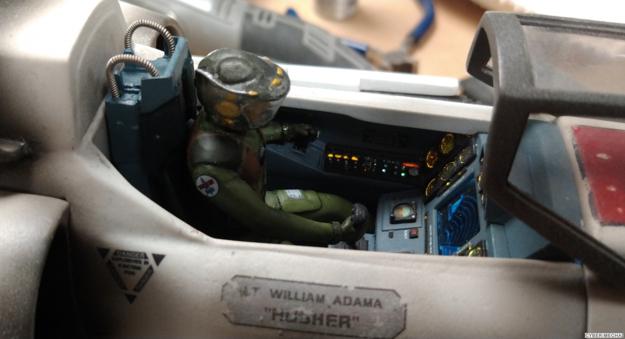

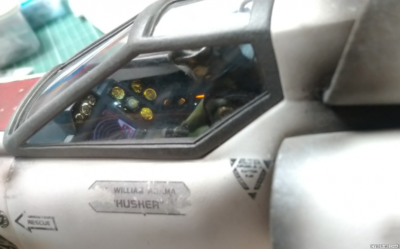

Après j'ai tout remis en place :D
Ces cyberméchanistes remercient l'auteur pour ce message : Ben Workshop

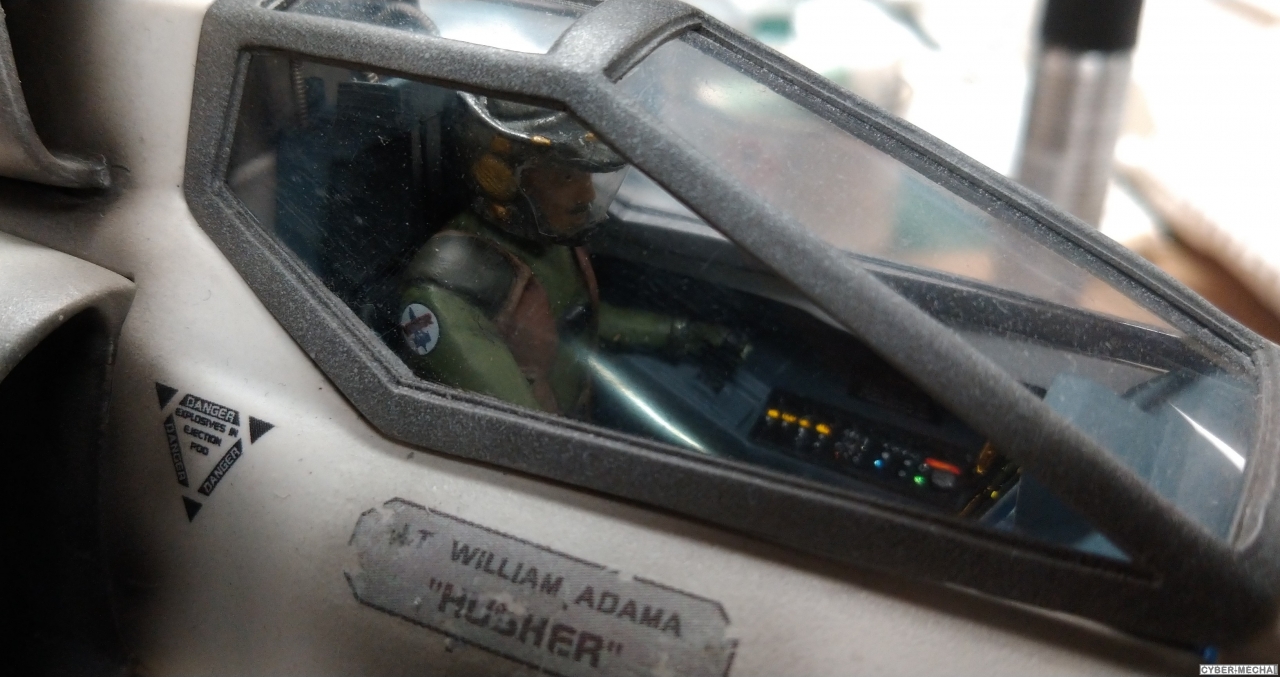

Phil78
@Ben Workshop,
Nettement plus vivant avec ce pilote, la classe on s'y croirait, ensemble très réaliste
Bonne journée
