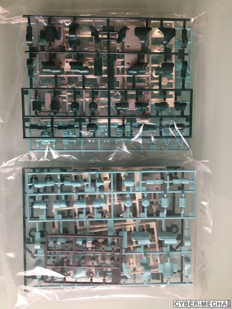

Le contenu de la boite qui contient de faire 2 kits complets :

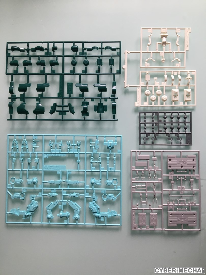

Pour un kit voici les grappes nécessaires :

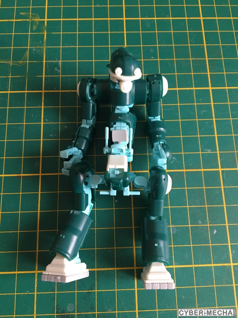

Petit montage rapide à blanc :
Les grands sous-ensembles :

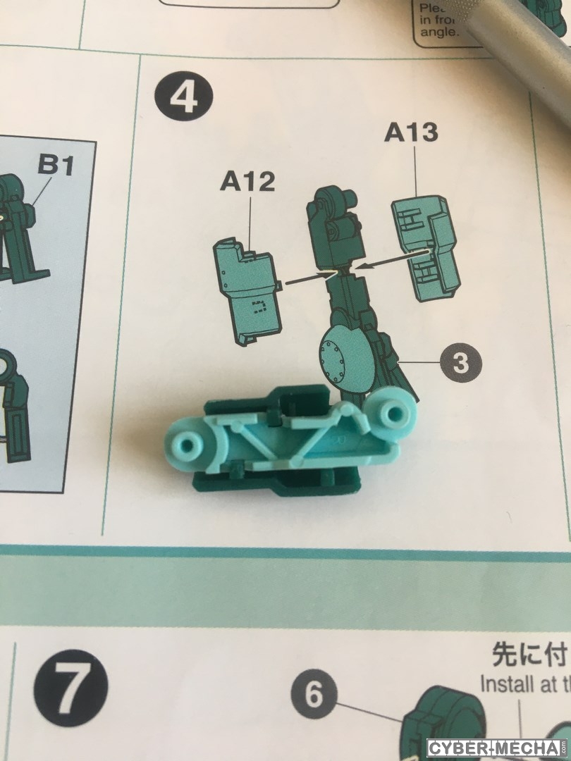

Bon... début des problèmes ... les pièces de carrosserie" des jambes, des bras et du torse sont toutes en 2 parties avec une belle ligne de collage bien visible  :pleure:
je me demande bien à quoi ils ont pensé chez Hasegawa, il fallait utilisés les lignes "naturelles" des pièces sur les côtés.
Enfin bon, ça fait partie du challenge  :)

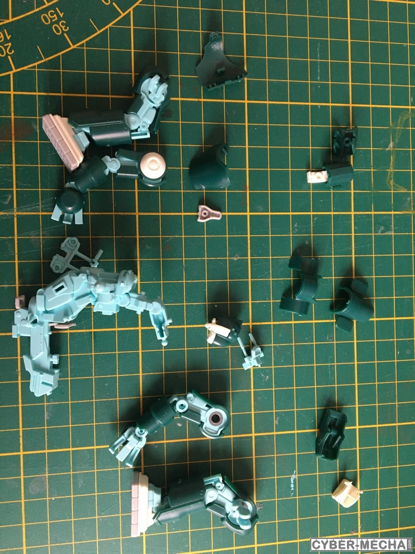

Après pas mal de temps passé sur ces pièces, la prépa suit son cours :
Maintenant il faut que je check les pièces et que je modifie certaines petites choses  :(
Pour l'instant pas vraiment de couleur définie, mais ce sera dans le style clean :)

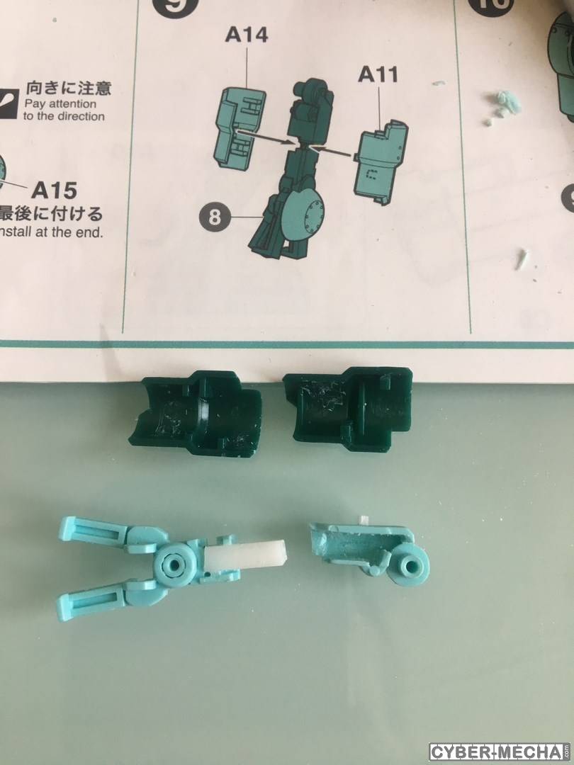

Allez reprise du montage, étant en congés cette semaine autant en profiter  :)

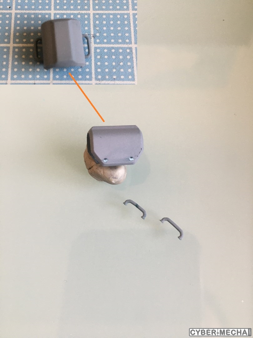

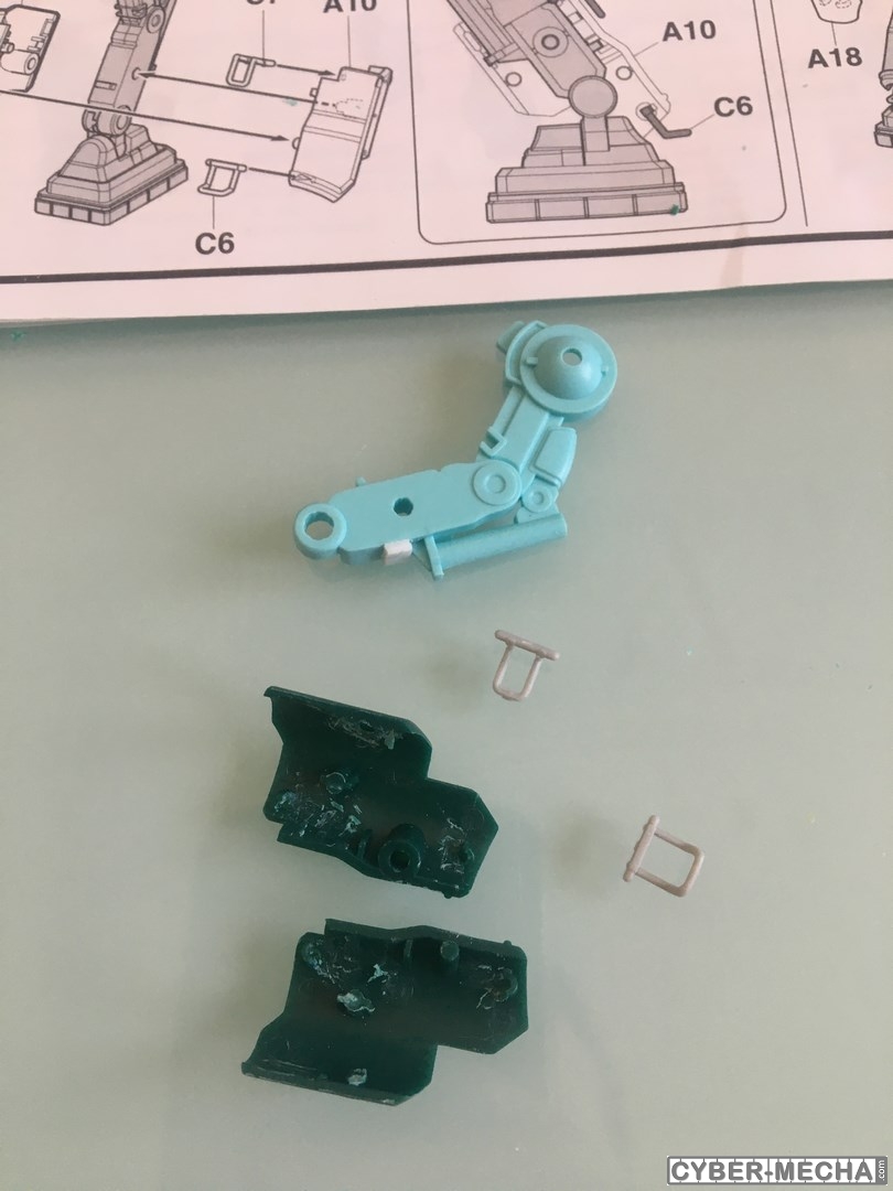

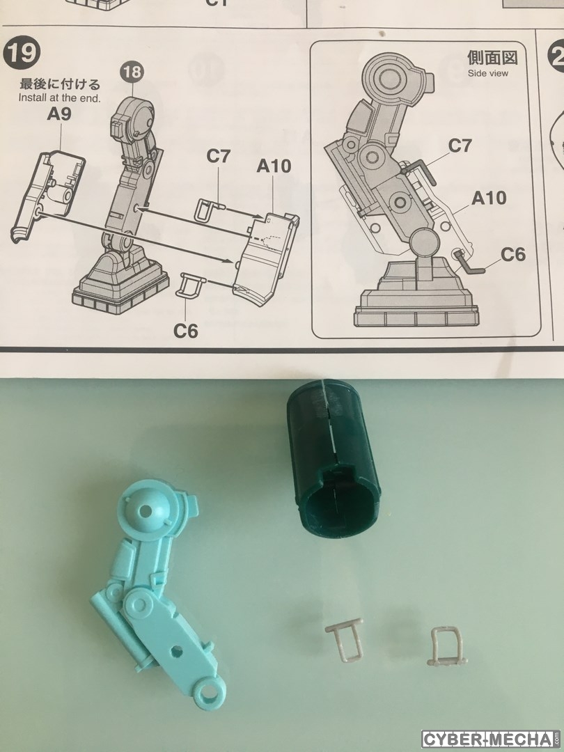

Alors... souci n°1 : le fait d'avoir placé ces "poignées" sur cette pièce de "carrosserie" n'aide pas à la peinture - ils auraient pu les séparer comme pour toutes les autres :(
Donc on les sépare (avec une petite casse au passage, mais rien de grave)

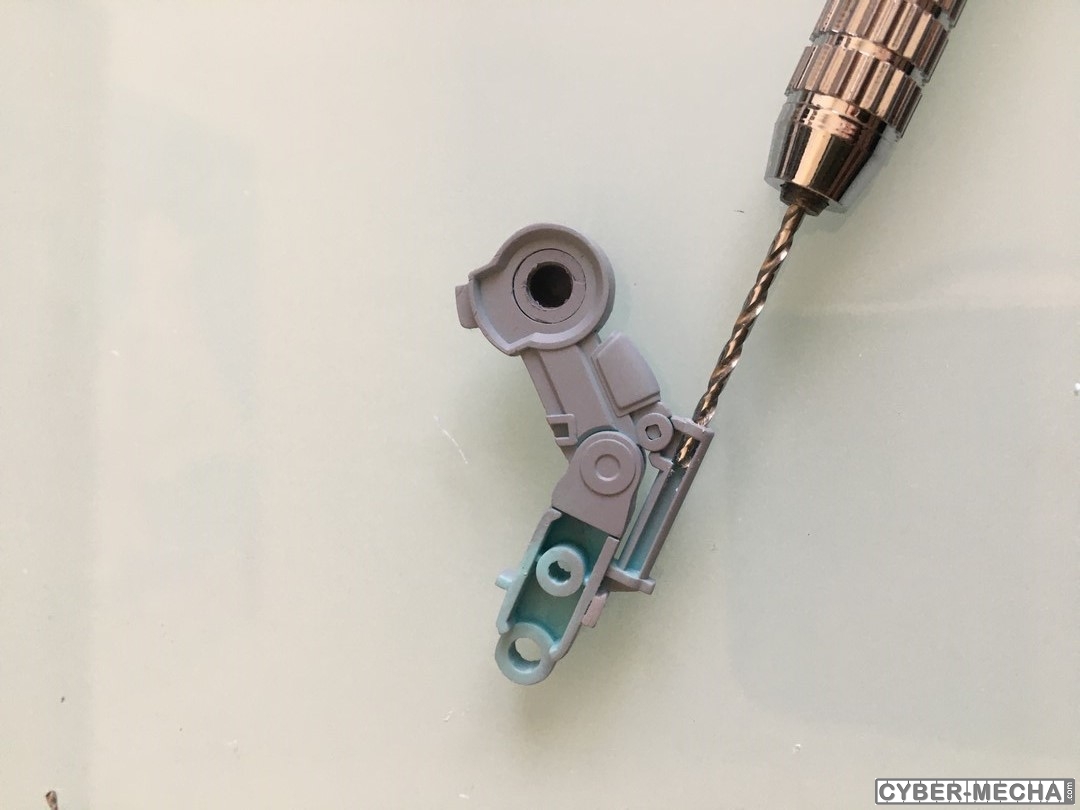

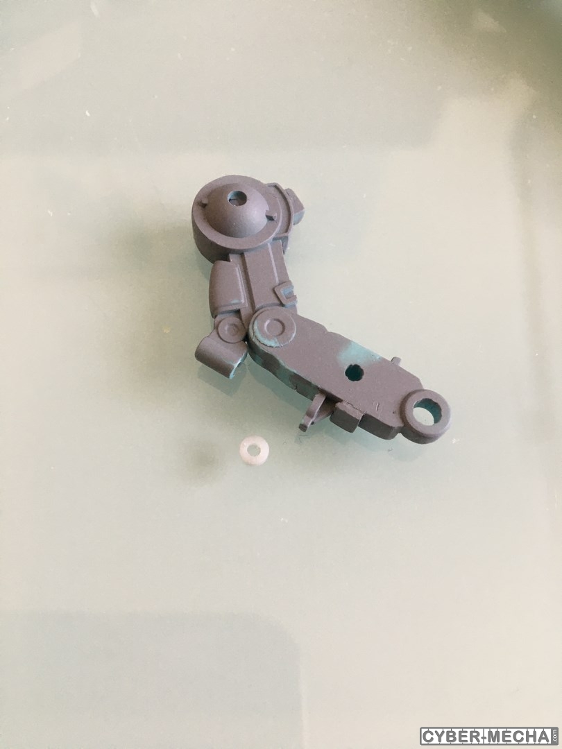

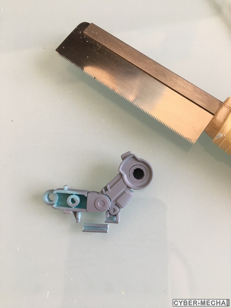

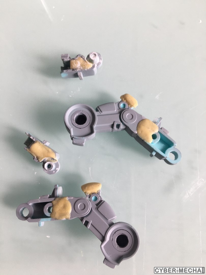

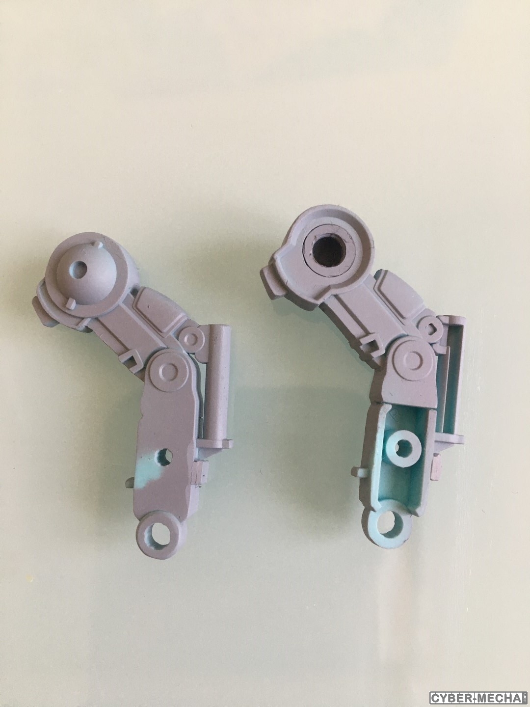

Souci n°2 :

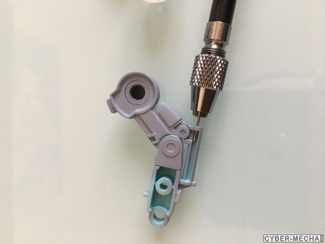

Les sortes de pistons des jambes ne sont pas 100% remplis :(
L'idée est de corriger cela, et en profiter pour améliorer tout cela. C'est parti  :decoupe:

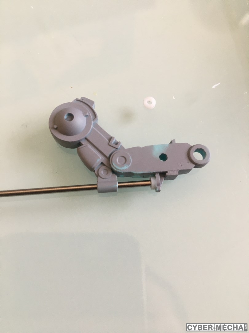

1- perçage avec une première passe avec un diamètre de 0.8mm, puis de 1.5mm
2- découpage de la partie qui sera inutile
3- on fabrique une petite rondelle de diamètre intérieur de 1.5mm et 3mm de diamètre extérieur
4- et hop on peut insérer un tube de 1,5mm en métal  :)

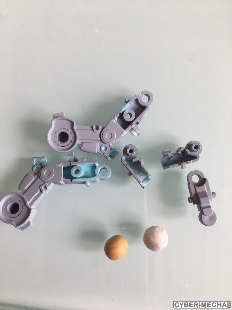

Le tube final sera mis au denier moment et je trouverais quelque chose pour cacher l'entrée.
Reste donc à finaliser en rebouchant l'arrière de ces pièces et quelques autres qui sont également vides et visibles :
Une fois sec opération ponçage  :)
A+ pour la suite!
