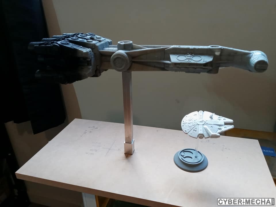

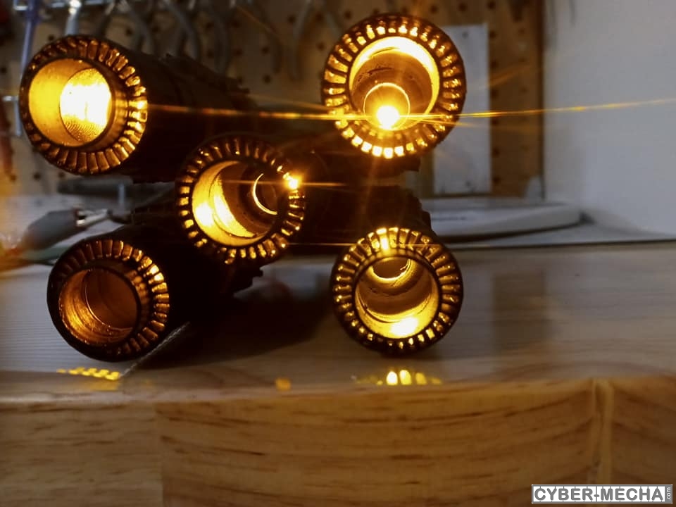

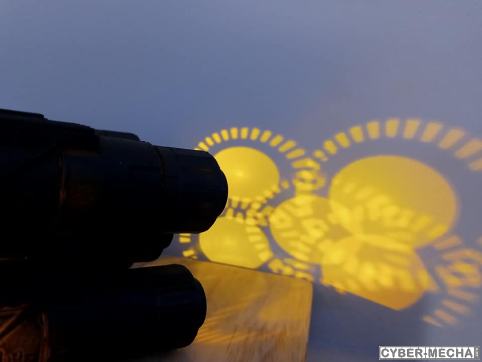

Salut à tous,

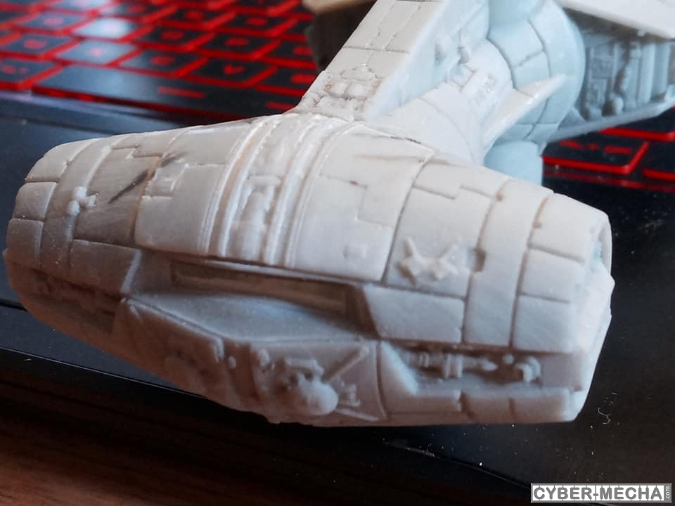

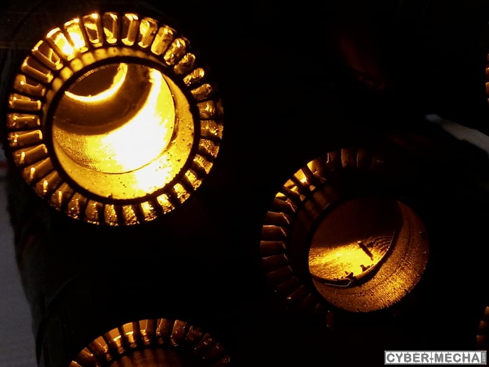

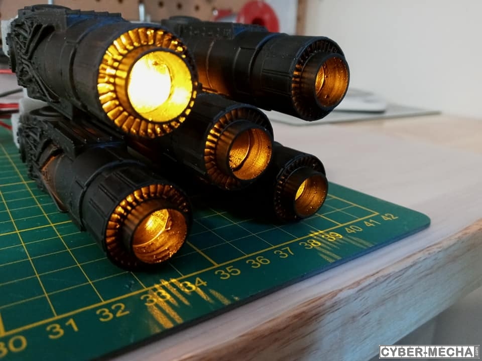

Nouveau projet en cours, un petit Tantive en impression 3D de chez merlin models
Début du lightup des propulseurs
Wow elle démarre fort la corvette de Tantine  :laser:

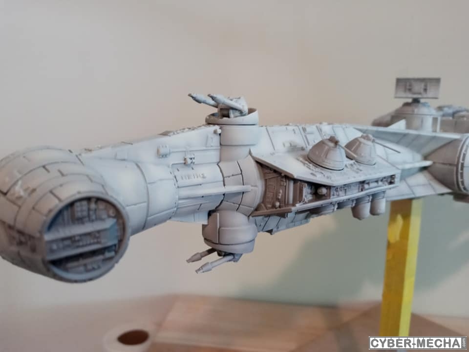

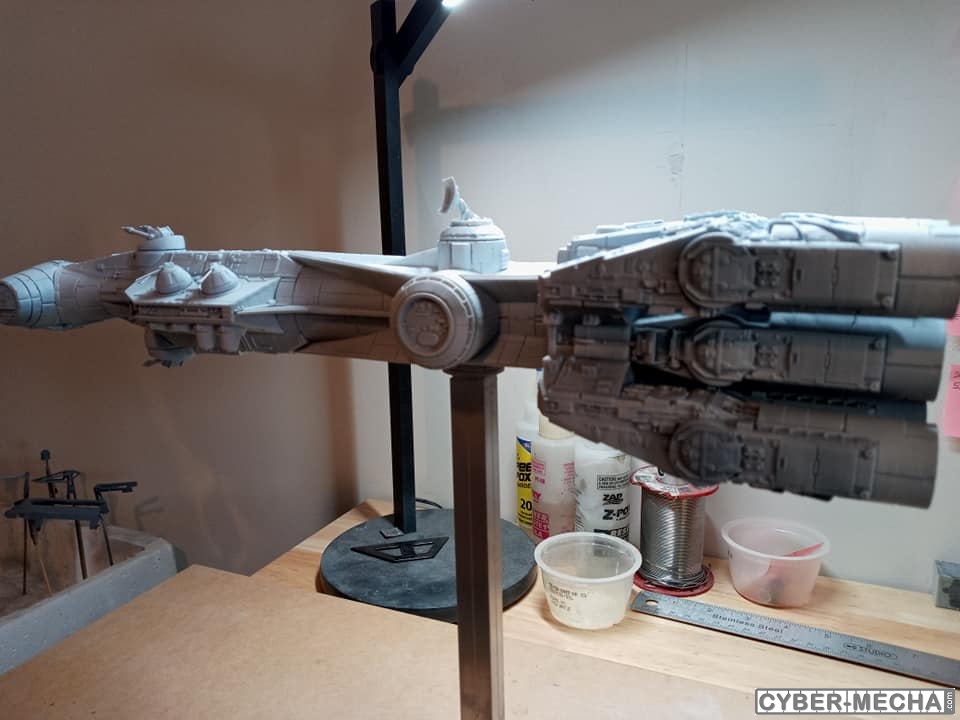

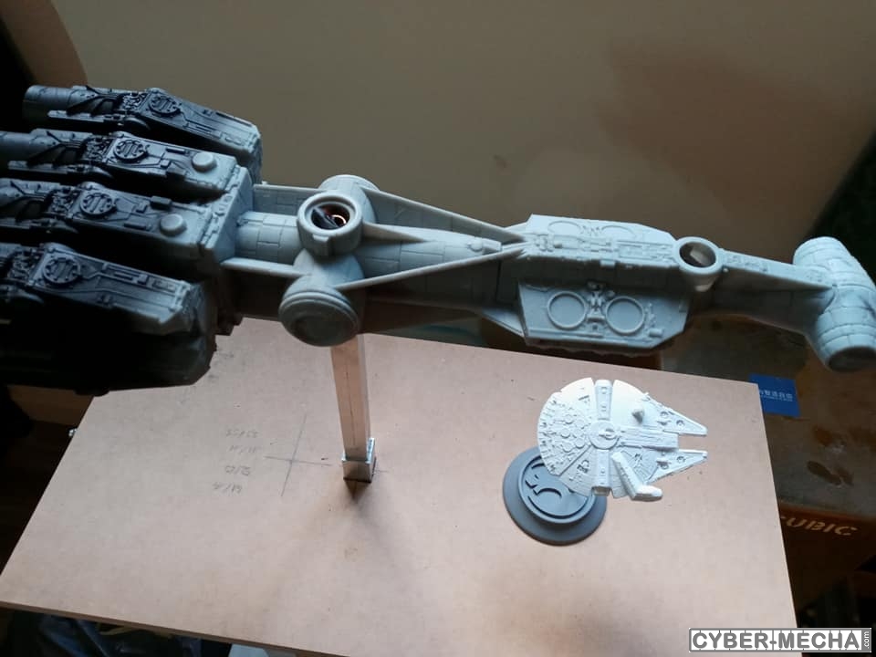

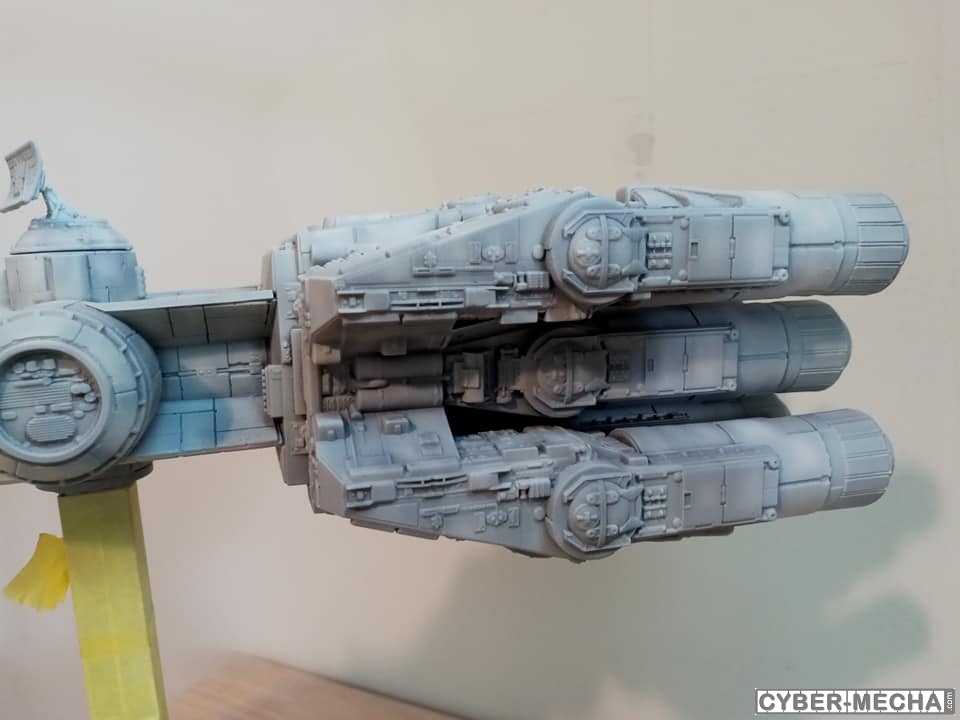

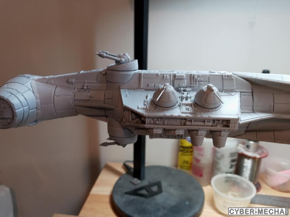

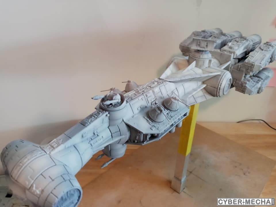

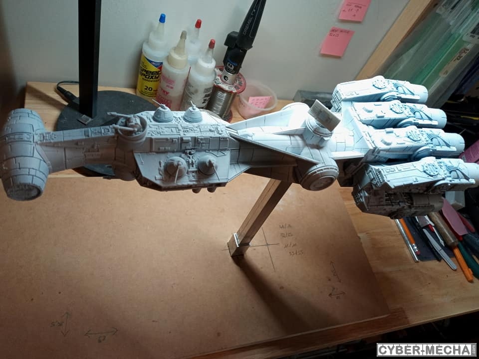

J'ai avancé sur le montage et j'ai commencé le passage des apprêts noir (pour supprimer les fuites lumineuses du lightup) puis blanc avant le passage des différentes teintes

Phil78
Gros boulot sur ce Tantive, du plus bel effet "les lumières", le résultat est vraiment crédible.
Bon courage pour la suite.
Salutations !
Superbe cette lumière !
Tu en dis plus sur les loupiottes svp?
DJSLY
 :Merci: pour vos retours,

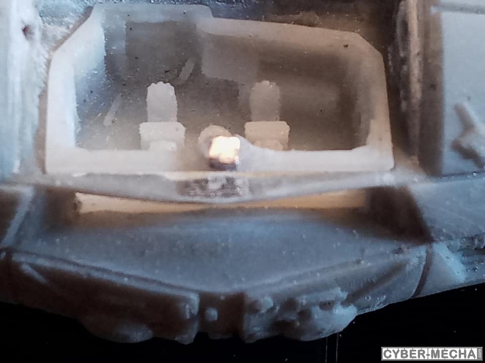

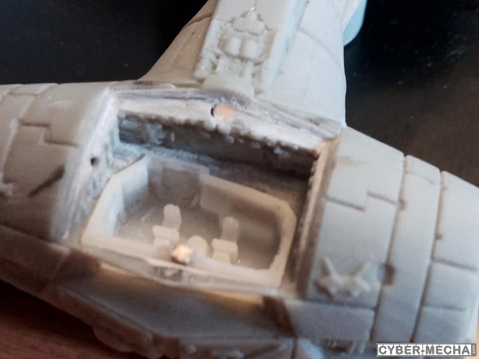

Concernant le lightup Freed il y avait un kit fournit avec le kit composé de led 5 mm orange et 2 led cms blanche, je n'ai conservé que les 2 led cms blanche pour le cockpit que j'ai inséré dans une pièce que j'ai récupéré dans un kit pour que la diffusion du lightup soit indirect, sinon pour les propulseurs j'ai remplacé les led 5 mm par des led 3 mm orange, j'ai également ajouté des filtres (papier ciré) dans les propulseurs pour atténué la puissance du lightup, l'ensemble sera contrôlé via une télécommande

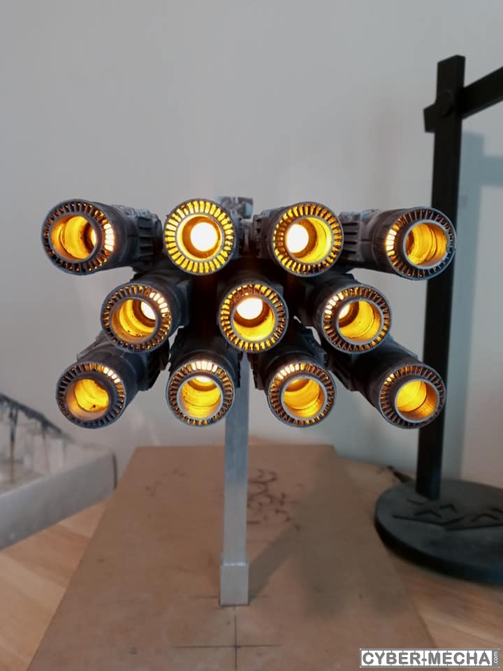

Pour atténuer l'intensité des propulseurs j'ai intégré plusieurs couches de papiers ciré devant les led.

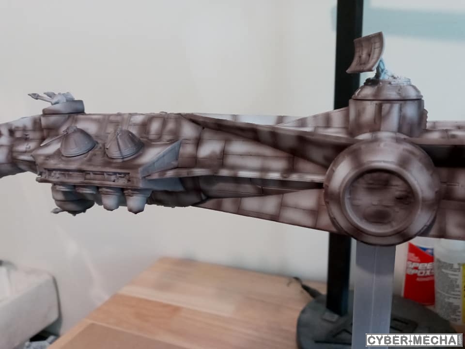

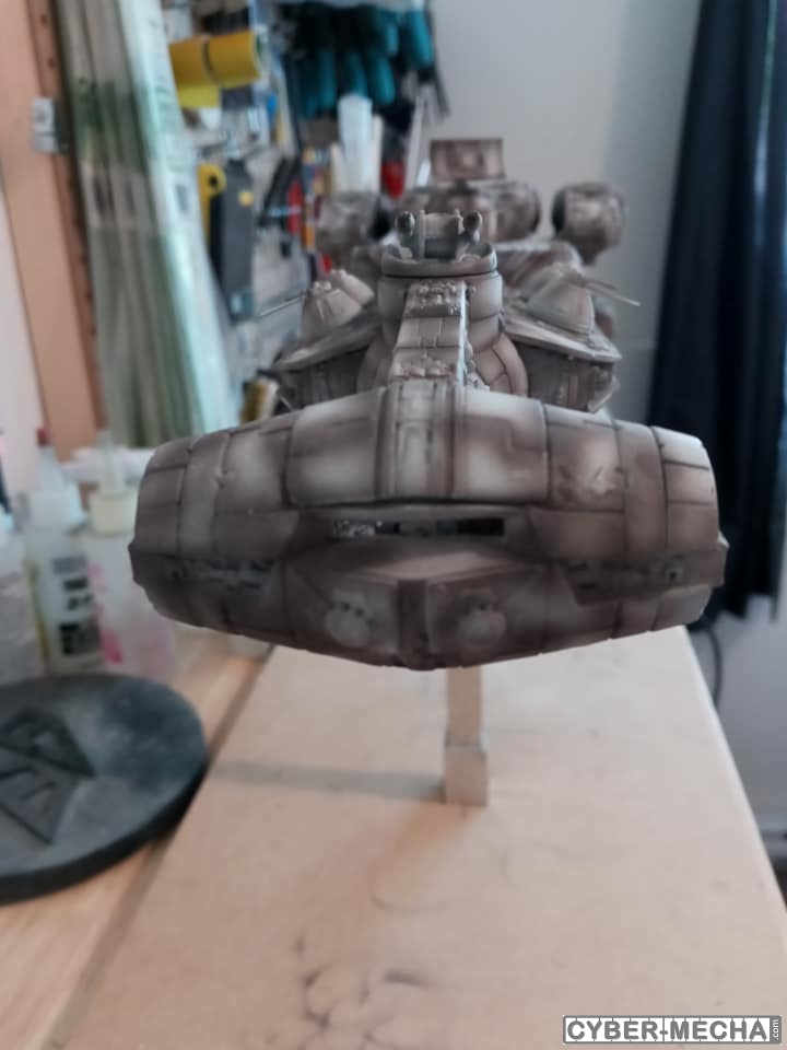

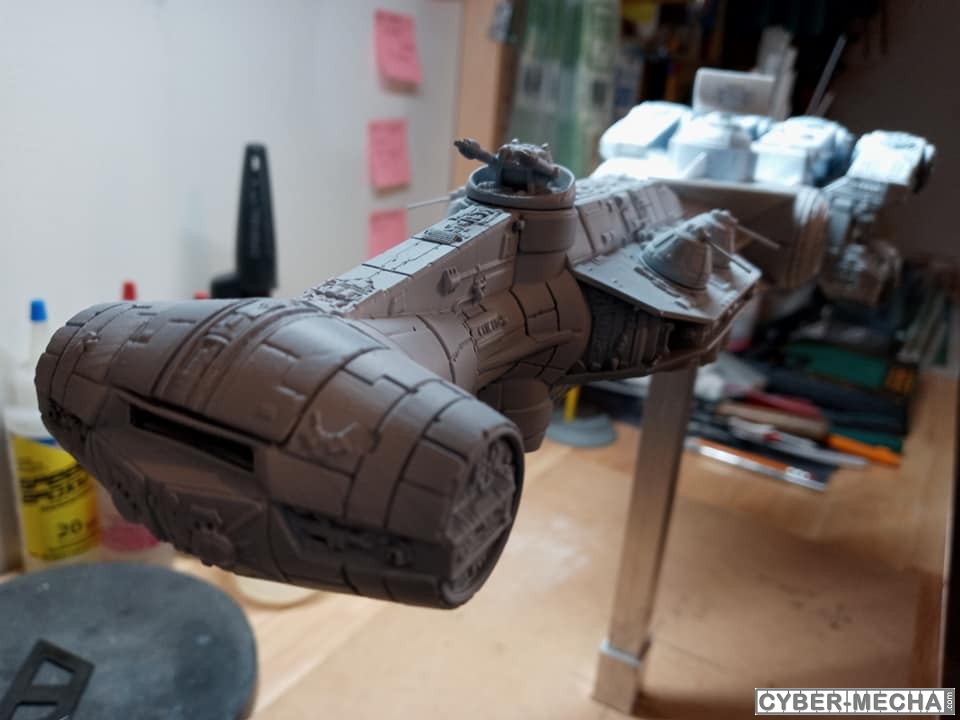

La suite du paintjob avec les lignes de structure en noir weathered archive X.
Bien vu le coup du papier ciré, le luminosité est plus crédible comme ça.
Beau pré-ombrage aussi.

:+1: avec Damned et Pascal, bluffant le résultat avec le papier ciré, punaise !
Radicalement efficace  :prosterne:

Oui bien sur beaucoup mieux avec l'indispensable diffuseur, il y a quand même une sacrée évolution technologique, avec des light up de plus en plus sophistiqués des impressions 3D qui succèdent aux tirages résine.

La suite du paintjob avec un white antique de AX
