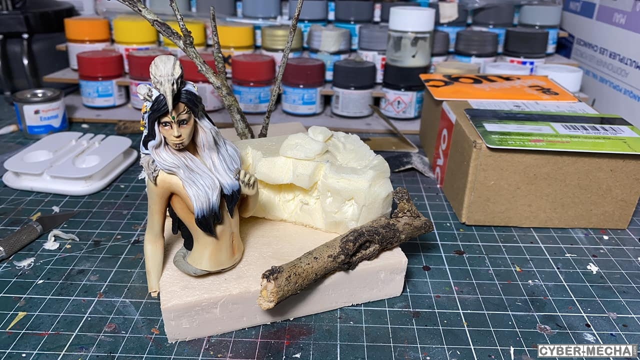

Bon le buste étant fini ( je vais peut être faire un petit shooting photo, on verra), je m'attaque au diorama
je plante le decor qui me sert d'inspiration
premier jet :
test pour faire la casquade : j'applique de la resine acrylique sur un carte plastique, quand elle est dure je fais des stries avec du gel et ca donne ca :
Pour le moment j'en suis là :
Couche noir sur les rocher et texturage du fond de la rivière
Je vais peindre le fond en marron/vert (kaki ?) pour simuler un fond de point d'eau en forêt (vase)
Ensuite je coulerai ma résine sur 0.5 cm max en deux temps :
Une couche teinté verte
Une couche légèrement verte, quasi transparente pour simuler un effet de profondeur
J'ai hâte de voir le résultat. :number1:
Si je comprends bien, tu vas coller la figurines sur le socle et couler la résine autour?
Et le texturage du fond de la rivière est fait avec quoi?
Bah si je veux donner l'illusion qu'elle est dans l'eau, oui
Sinon pour la texture, j'utilise ça :
Normalement c'est pour faire les plage. Il en existe pour faire la terre ou même la gadoue/vase mais à 9€ le pot hfdp je préfère peindre celui là
Sinon j'ai fait la peinture de la roche

Penses à passer un ou plusieurs jus dans les tons de Vert sous et autour de tes cascades. Eventuellement, avec ta "texture de plage" simuler la mousse qu'on trouve immanquablement dans ces coins là.
Je me régale depuis le début, et c'est de mieux en mieux !
#34
J'ai ce qui faut côté matos
Reste à le faire... bien
Fond trop foncé et trop vert au final. Un peu trop vaseux quoi...
Je vais éclaircir avec un beige sable et ça sera la teinte de la résine qui fera le reste
application de la mousse et ajout de l'eau qui servira pour la mini cascade (si j'arrive à finaliser mes essais)
j'ai repeins le fond avec un voile marron/beige, ca fait un peu plus engageant pour la baignade
