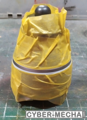

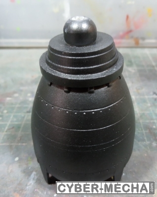

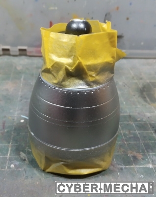

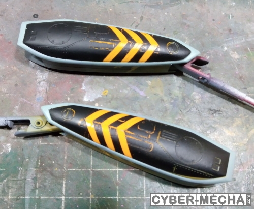

c'est parti pour la peinture des tuyères avec 24h de séchage entre chaque couche.
Noir métallique Mr Hobby:

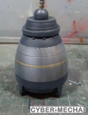

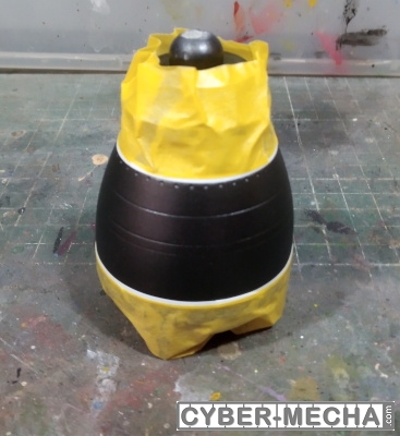

Masquage et peinture aluminium mat Vallejo:

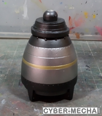

Masquage et peinture or Vallejo:
Lining et vernis mat:
À bientôt...

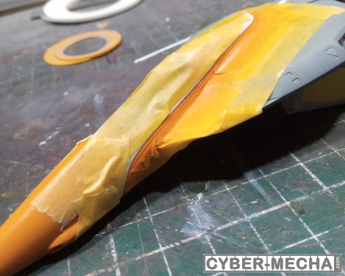

Le montage du booster et de son support ayant été assez long et complexe, je me devais de choisir un schéma relativement simple pour l'avion parce-que je commence à légèrement saturer donc:
Dès fois, je me demande si je n'ai pas un problème...

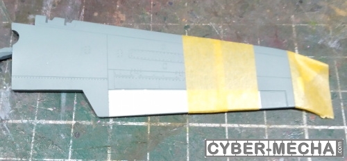

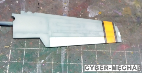

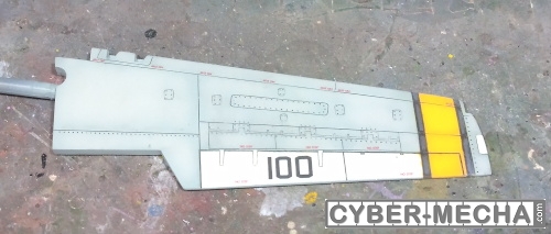

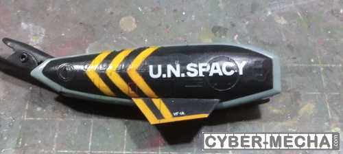

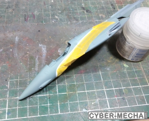

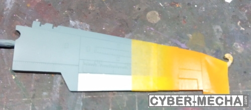

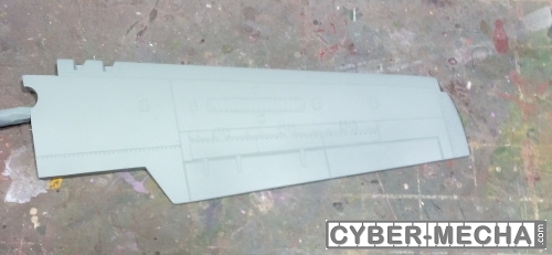

Je commence avec les ailes:
Base gris-bleu:

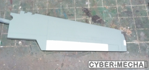

Masquage et peinture du blanc (la petite zone en bout d'aile a été faite au pinceau):
Re-masquage et peinture du jaune:
Je laisse le masquage en place et je rajoute un morceau de scotch au milieu de la zone jaune:
Puis le post-shading:
Vernis brillant, décalques, re-vernis brillant, jus:
Vernis mat:
Et pareil pour l'autre aile.
À bientôt...

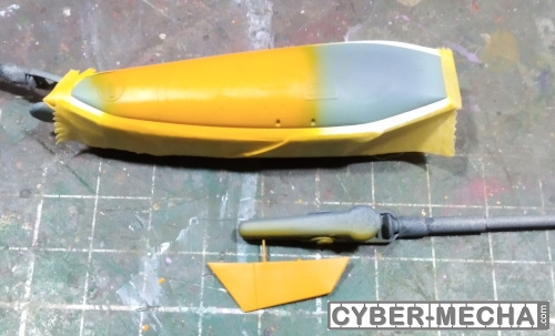

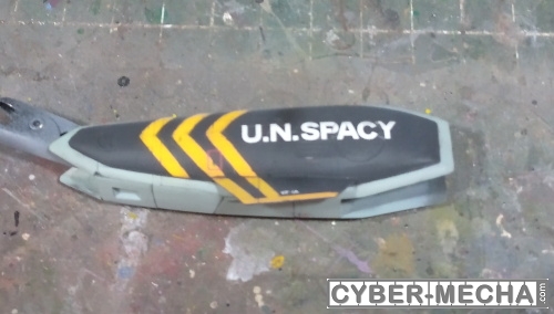

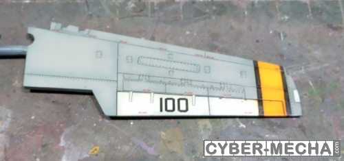

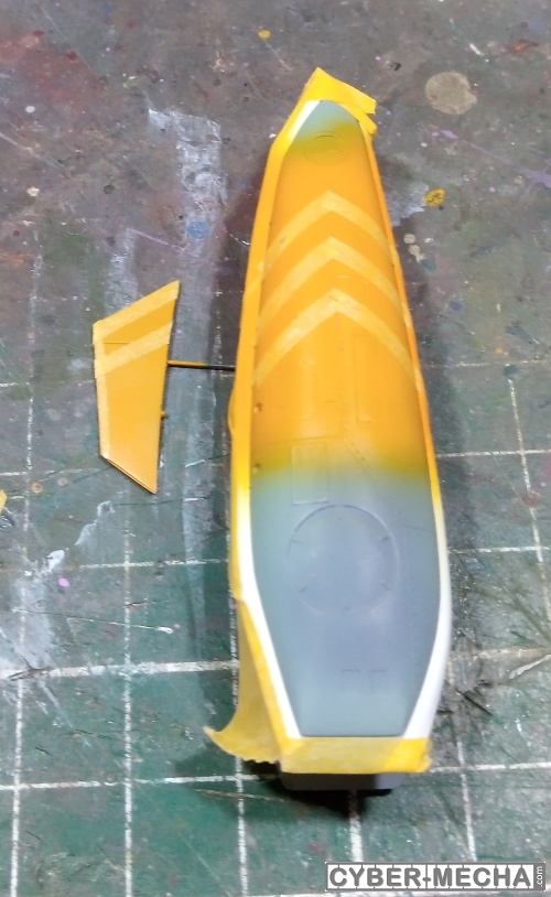

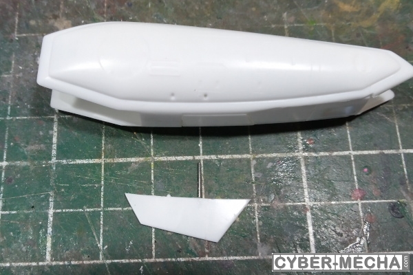

C'est le tour des jambes.
Je commence part insérer une tige de 0,4 mm dans l'aileron pour faciliter l'assemblage une fois peint:
Base gris-bleu et masquage:
Peinture jaune et masquage:

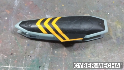

Peinture noir:
Là, je n'ai pas tout compris :o  :pleure: ... J'avais pourtant attendu 24h entre les couches???
Bon, reprise au pinceau et post-shading sur le jaune:
Vernis mat:
À bientôt...
L'angoisse du retrait des scotch de masquage.... je l'ai à chaque fois....
Mais tu as superbement rattrapé le coup, comme d'hab !!!

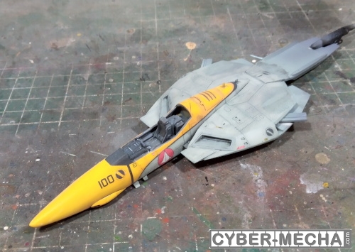

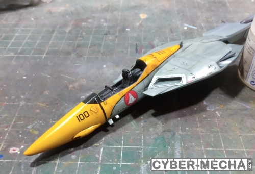

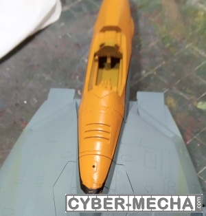

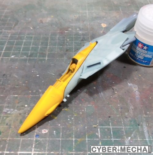

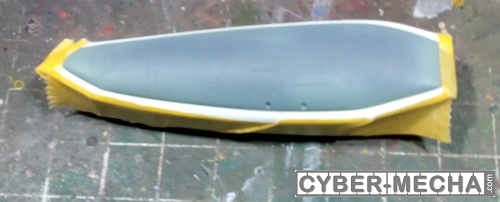

le fuselage. J'approche de la fin, enfin.

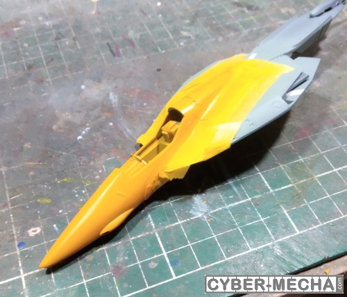

Peinture jaune puis masquage pour le liseré noir:
La peinture a un peu débordé mais rien de bien grave (entre le Y et le B):
Citation de: Sebguill le 06 Juillet 2021 à 08:55:28L'angoisse du retrait des scotch de masquage.... je l'ai à chaque fois....
Pareil, mais vu que c'est la première fois que j'ai un soucis sur cette maquette, je me considère chanceux. Oui, parce-que le dernier coup, sur les jambes, le retrait des masques s'était bien passé. C'est seulement quand je suis revenu après 24h pour la suite que la peinture noire avait craquelé.
Post-shading:
Par contre, l'insigne est constitué de 2 cercles: un blanc puis le rouge. Cela crée une surépaisseur pas franchement idéale pour les jus. La prochaine fois, je ferai le cercle blanc à l'aéro pour voir.
Vernis mat:
À bientôt...
