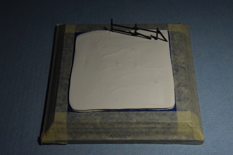

Donc le décor en enduit à reboucher

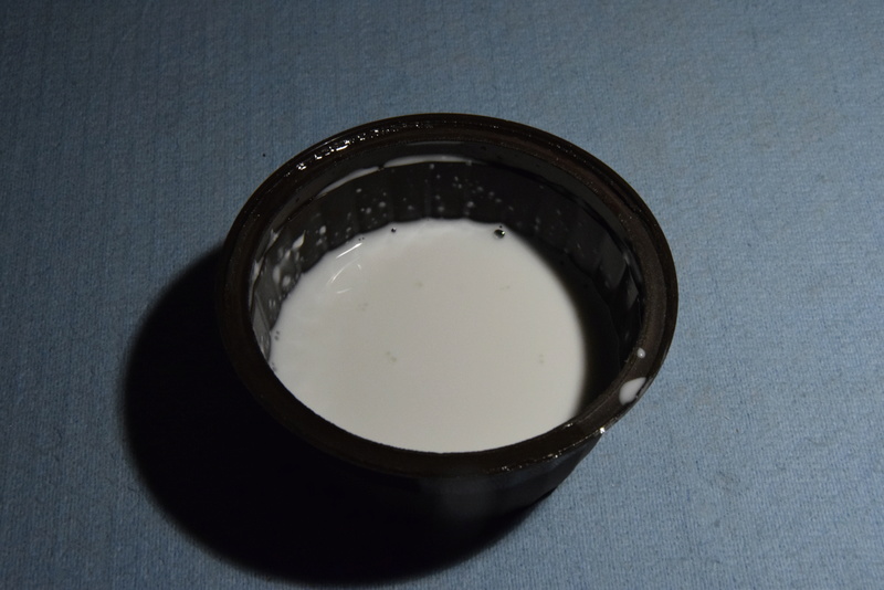

Le matériel nécessaire :
Mélange colle a bois/Eau
Les proportions 50/50
Le mélange doit être laiteux

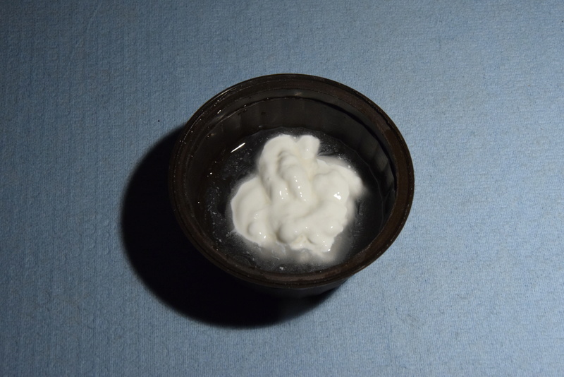

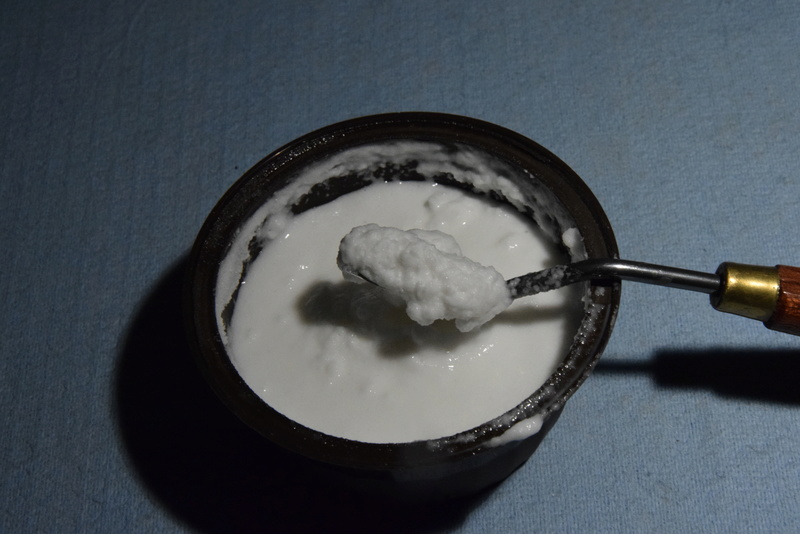

A ce mélange incorporer le bicarbonate jusqu'à saturation
Bien mélanger pour obtenir une pâte humide homogène

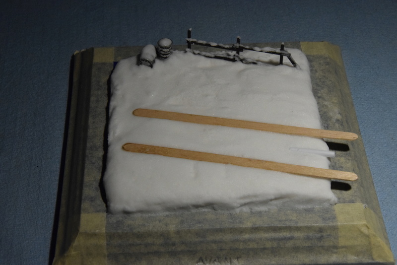

Appliquer le tout sur le socle en intégrant les derniers éléments du décor
Harmoniser si nécessaire, et si tout s'est bien passé, voila un décor de neige pas très compliqué a réaliser
24.00 d'attente pour bien laisser sécher, peut etre 24.00 de plus si besoin.
J'ai lu sur un des posts que ça ne tenait pas bien et que ça avait tendance à jaunir dans le temps. En ce qui me concerne, ça n'a pas bougé d'un iota depuis 2016.
